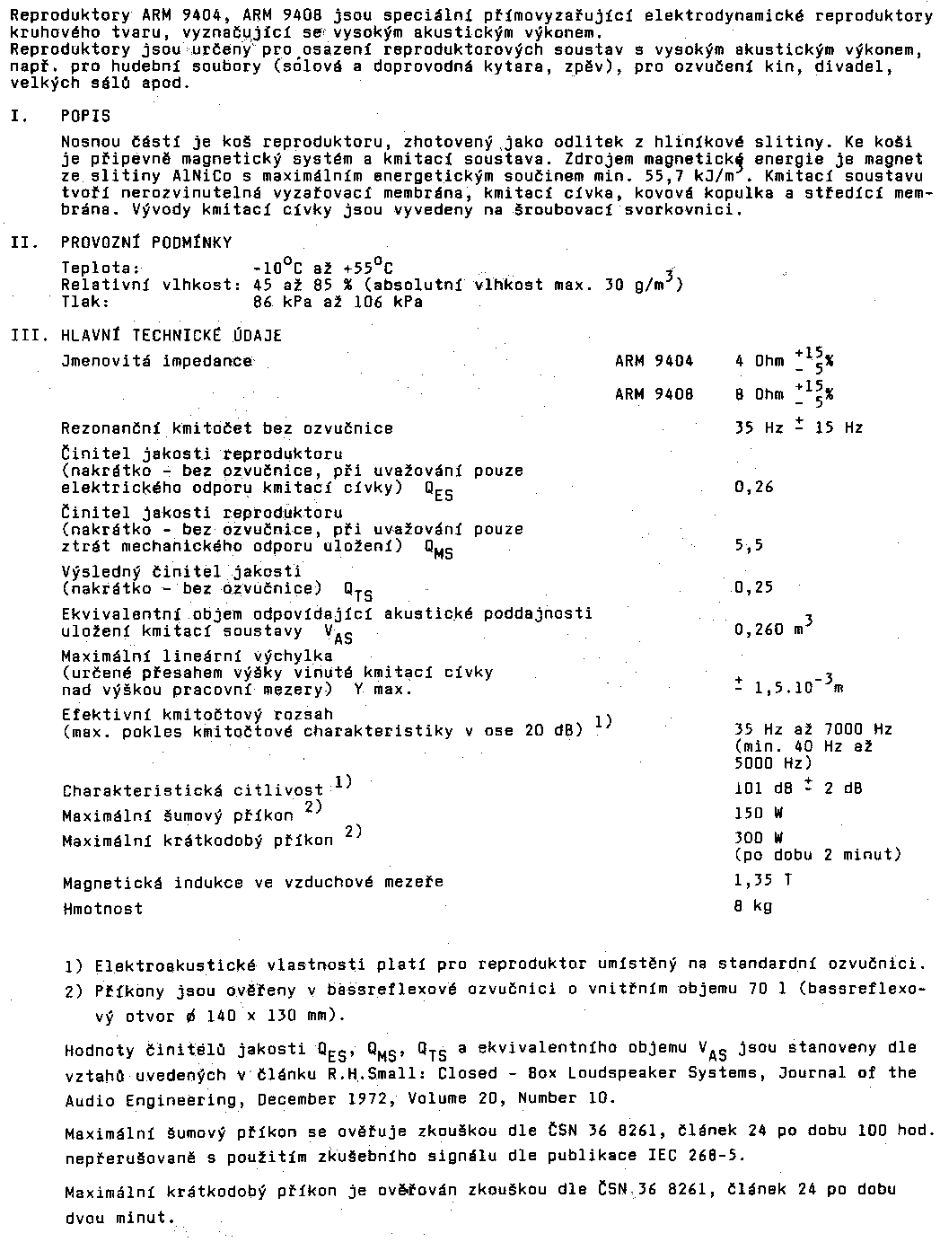

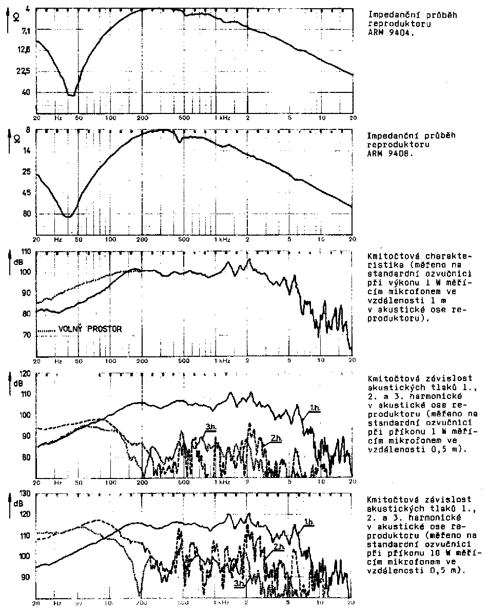

Паспортные 35Гц. При должной сохранности динов есть смысл пробовать разминать под водочку спиртом. Скорее всего, до заявленных могут дотянуть, а может и ниже (но это не точно:)). С двухполоской вряд-ли что-то путное выйдет. Хотя, ежели СЧ-ВЧ с 1.5-2кГц, то... А где такой приличный СЧ-ВЧ с чуйкой за сотню?
Такие себе "стандартные" эстрадники 70-х - 80-х на подзвучку. Пробегали в бытность дискотЭчно-лабуховской молодости (двухполоски, а вот ЗЯ или ФИ -- не помню. Сверху штук 6-8 ARV161 (168?). Ошэн, манА, громкие:). Дикая чуйка за 100 дБ. нИза, как такового -- неа, мид более-менее (по памяти). Давно это было.
Qes 0.26, Qms 5.5, Qts 0.25, Ymax ±1.5мм, Vas 260л...
исправные "Симфонии" имеющиеся у вас, будут звучать на порядок лучше, тем более что "Симфонии" и расчитаны на комнату 30 кв. м.

Паспортные 35Гц.
А где этот паспорт? И насколько он соответсвует имеющимся динамикам? Даже бумажные подвесы с годами дубеют.
Я больше верю тому что написано 50 Гц, да и то, в лучшем случае.
Гитарные ПРО динамики не делают с низким резонансом. Ознакомьтесь, например, с продукцией НОЭМА.
Отдача до 100 дБ - это для гитарных комбиков, но никак не для колонок.
35 Гц - это желаемое выдаваемое за действительное.

Паспорт в спойлере.
А где этот паспорт?
Смотрим пост выше.
Потому интересно проверить, измерить резонансную частоту. А вдруг там правда 35 Гц?

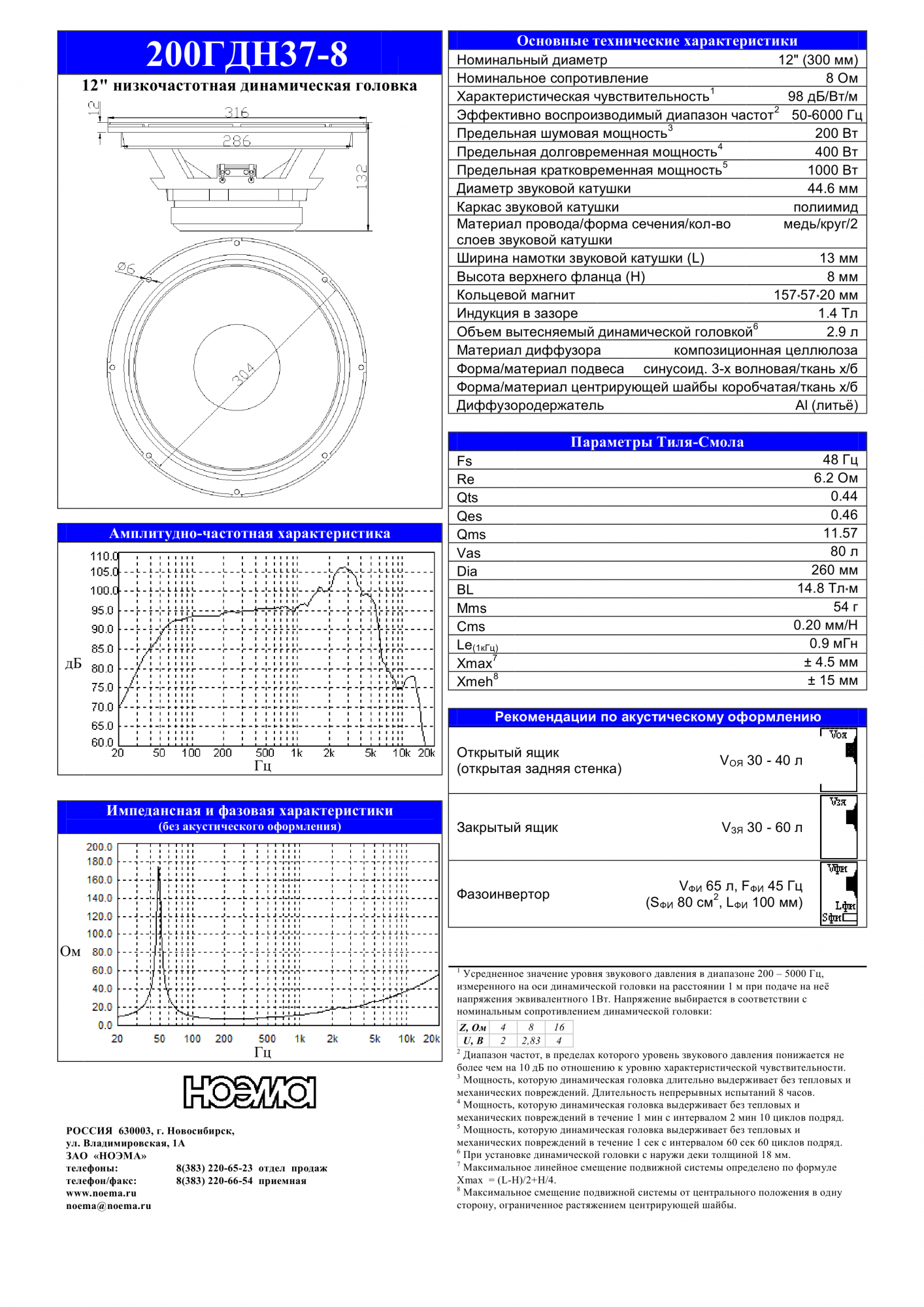

Вот более-менее похожий динамик НОЭМА, только 12 дюймов, не делают 15 дюймов.
Обратите внимание на гитарный горб. В домашних колонках с таким горбом делать нечего.
Кто ТОЧНО скажет (если измерял сам) - есть у гитарного БИГа такой же горб?

Обратите внимание: с ФНЧ реальная отдача едва дотянет до 95дБ при заявленных 98. И без микрофона из-за особенности АЧХ свести его с чем-либо в двухполоске просто нереально, и с микрофоном тремя деталями не обойтись никак.
Второй момент: линейный ход Ноэмы 4,5 мм, а Теслы - 1,5 мм. Лопух, конечно, огромный, но он явно не для глубокого баса сочинялся.
Третий момент. Если верить листку #52 , под спойлером, то при 1 Ватте (это примерно 100дБ с метра) искажения просто нереальные, 5...10 % на СЧ, причём третья гармоника сильнее второй, а ниже 100 Гц искажения вообще превышают 100%. Скажете, что слух при 100дБ имеет бОльшую нелинейность, и будете правы.
Кому это надо? Это ли не плата за огромную отдачу? Привет Д.Р.
