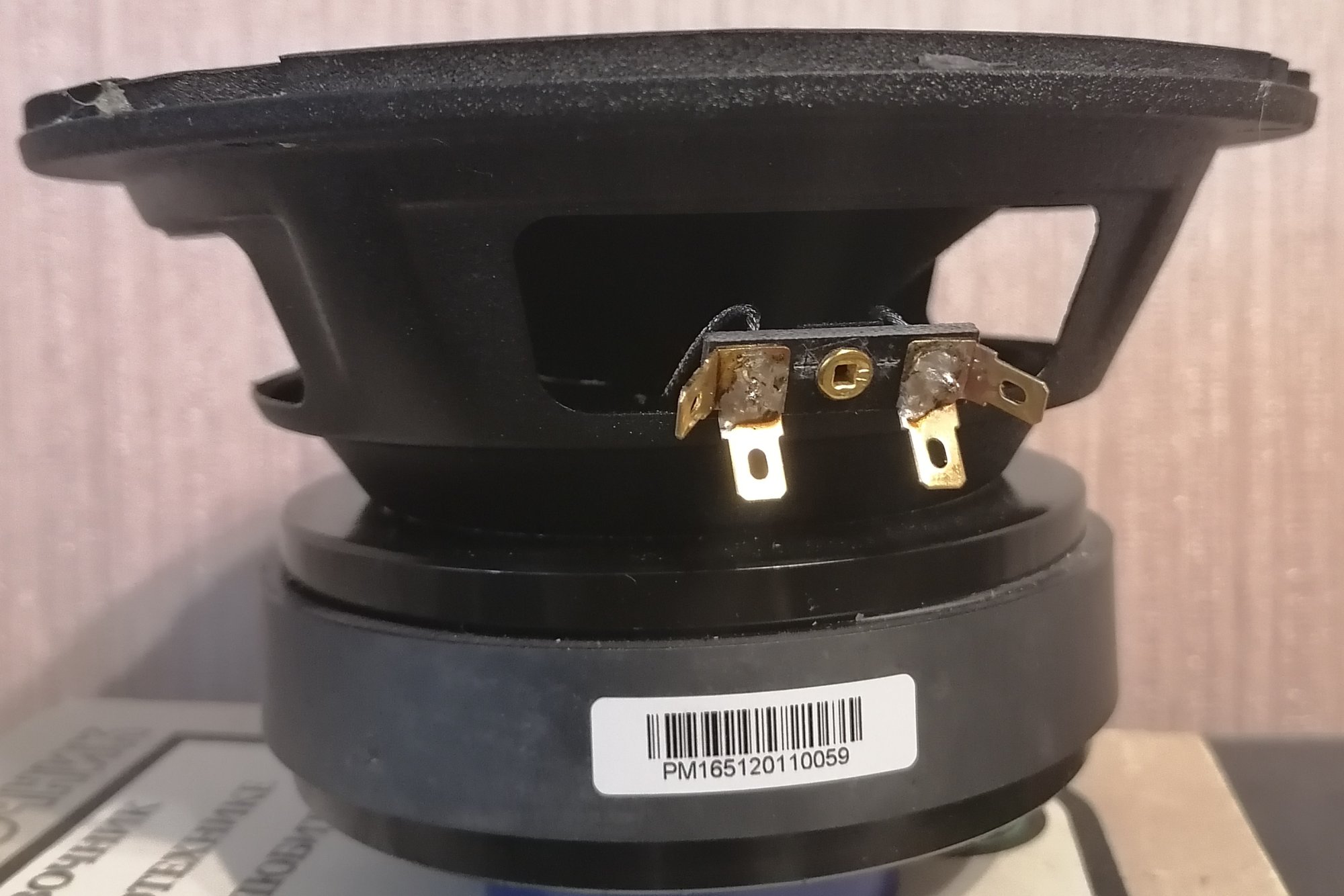

Магнит весит 33 унции. Так написано на коробке динамика.
Немного неверно написал. Но там еще верхний и нижний фланец высотой по 7.5 мм. Высота магнита 20 мм и диаметр 120 мм.
Тут я все пересчитал немного точнее. магнит 950 грамм, верхний, нижний фланец и керн 1310 грамм. В сумме магнитная система весит 2260 грамм. Одна унция это 28.35 грамма.

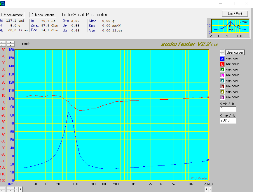

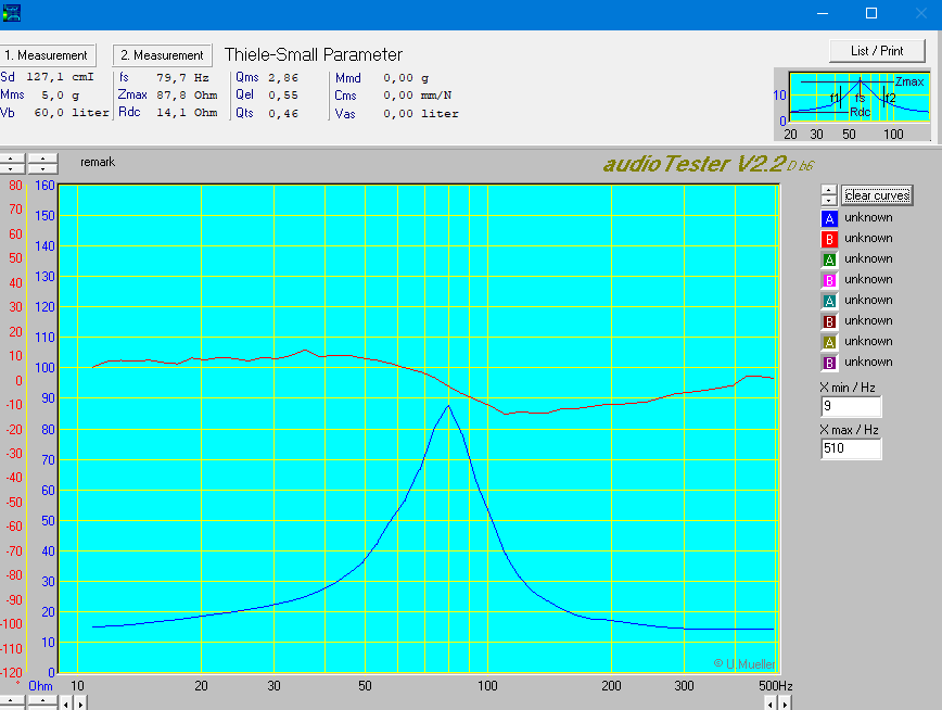

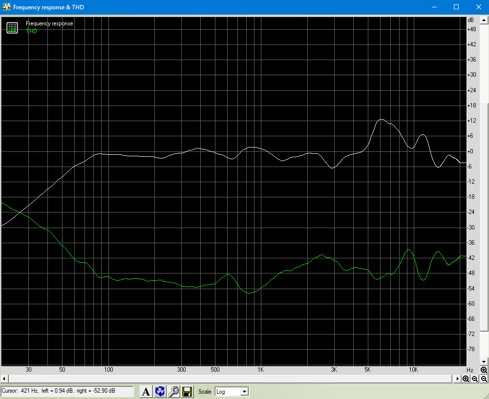

Переделанный динамик вставил в корпус 10мас-1. Закрытый с отключенной пищалкой и родным наполнителем. Вот графики резонанса, импеданса и фазы по диапазону и ачх. Микрофон на расстоянии около 20 см от корпуса колонки. Радио ткань не снимал. Микрофон имеет выброс 6 дб в районе 7 кгц.
