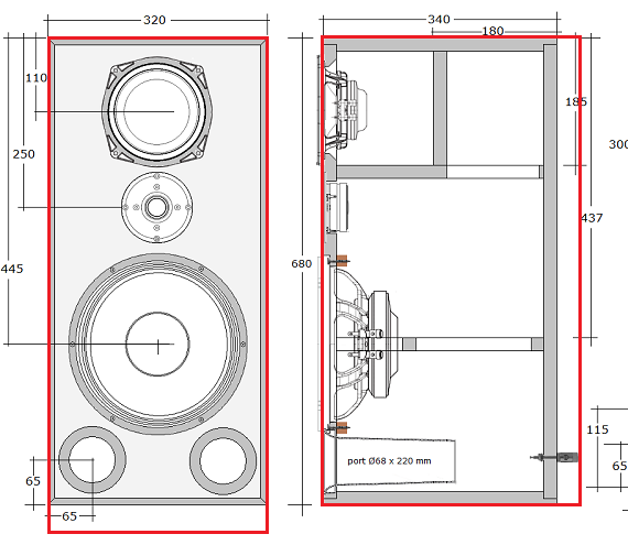

Чтобы сделать фильтр, нужно измерить фактическую АЧХ конкретных динамиков в конкретном корпусе. Из-за отражения и дифракции, частотная реакция зависит от фактического динамика, размера лицевой панели, положения динамика на этой панели, и фильтр должен всё это учесть. Таким образом, любое изменение требует нового фильтра (понятно, что не с нуля, но номиналы надо подбирать).
Троэлс привёл пример в котором увеличина толщина панелей что, для сохранения прежнего внутреннего объема, требует некоторого изменения внешних панелей и уверяет что даже такая замена обязательно требует подстройки фильтров. Наши требования всё-таки не так велики.

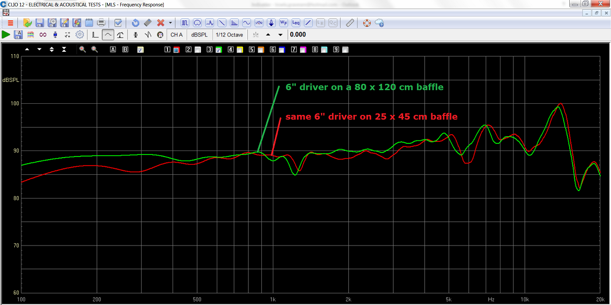

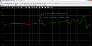

Здесь показана разница в АЧХ одного и того же динамика на лицевых панелях разного размера.
Мы видим что она незначительная, но есть. В первую очередь на НЧ. Но для нас в большинстве случаев выгоднее сделать малую панель для того же трифоника, чем делать огромный ящик.

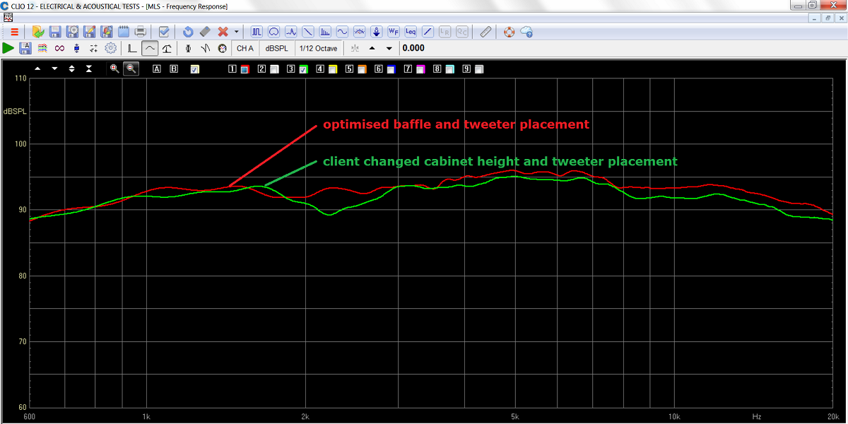

Другой пример с пищалкой Scanspeak -7140 расположенной оптимально на лицевой панели (красный) и модифицированной клиентом (зеленый). Он всего-навсего разместил пищалку только на 2,5 см выше, чем рекомендовано - и получил провал АЧХ на 2200 Гц. Как же мало, как для этого нужно!

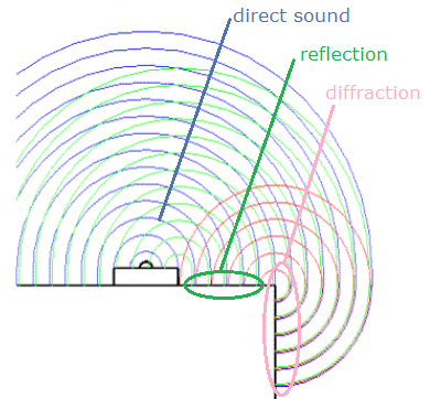

Чтобы получить представление о дифракции края, посмотрите на рисунок
1. Скругление краев корпуса не устраняет дифракцию.
2. Очень большой округлый, большой радиус, выравнивает дифракцию.
3. Если динамик расположен с одинаковым расстоянием до верха АС и боковых стенок, проблема может быть серьезной. Размещение, например, ВЧ динамика с различным расстоянием до всех близлежащих краев часто поможет обеспечить лучший результат, но каждому динамику необходимо предоставить оптимальные условия.
4. Итак, акустика должна быть важнее дизайна, а не наоборот!

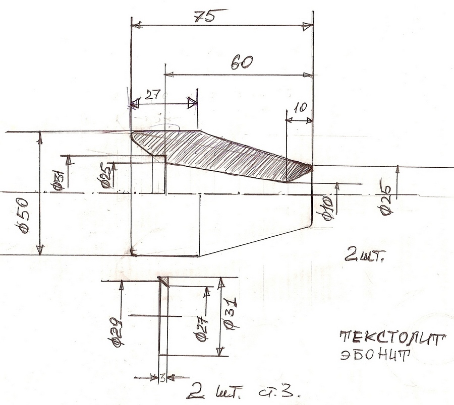

Когда-то, я бы даже сказал, что в первой декаде 21 века, вдохновляясь Наутилусами и попавшей в ремонт пищалкой от Кифов с приблизительно такой же камерой-каналом
как у Наутилусов (естественно покороче), расчертил
и отдал токарю в работу. И надо сказать, он с честью её выполнил! Подставку я уже делал сам.
В приточку диаметром 31,0 мм вставлялся излучатель с пьезо авто-пищалки. Согласующий автотрансформатор подключался отдельно. Для общего понятия
Задарил их хорошему человеку году наверное в 2010.
К чему это я? С этим каналом, монотонное звучание пьезо было снижено, а затыкание канала снижало громкость излучения. Помню только это. Почему длина канала 0,06 метра и почему выходной диаметр 10,0 мм - не помню. Конусность по аналогии.
Сейчас подходящего диаметра из текстолита и не найдёшь. Раньше в инструменталке метрами лежал. Разного диаметра.
