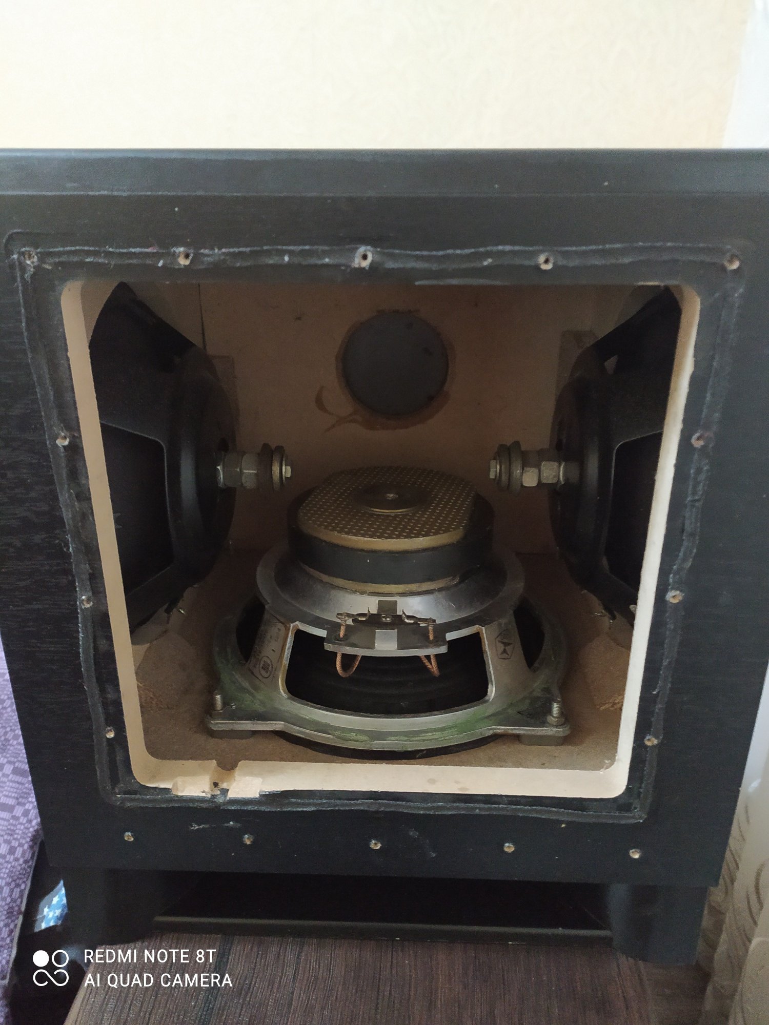

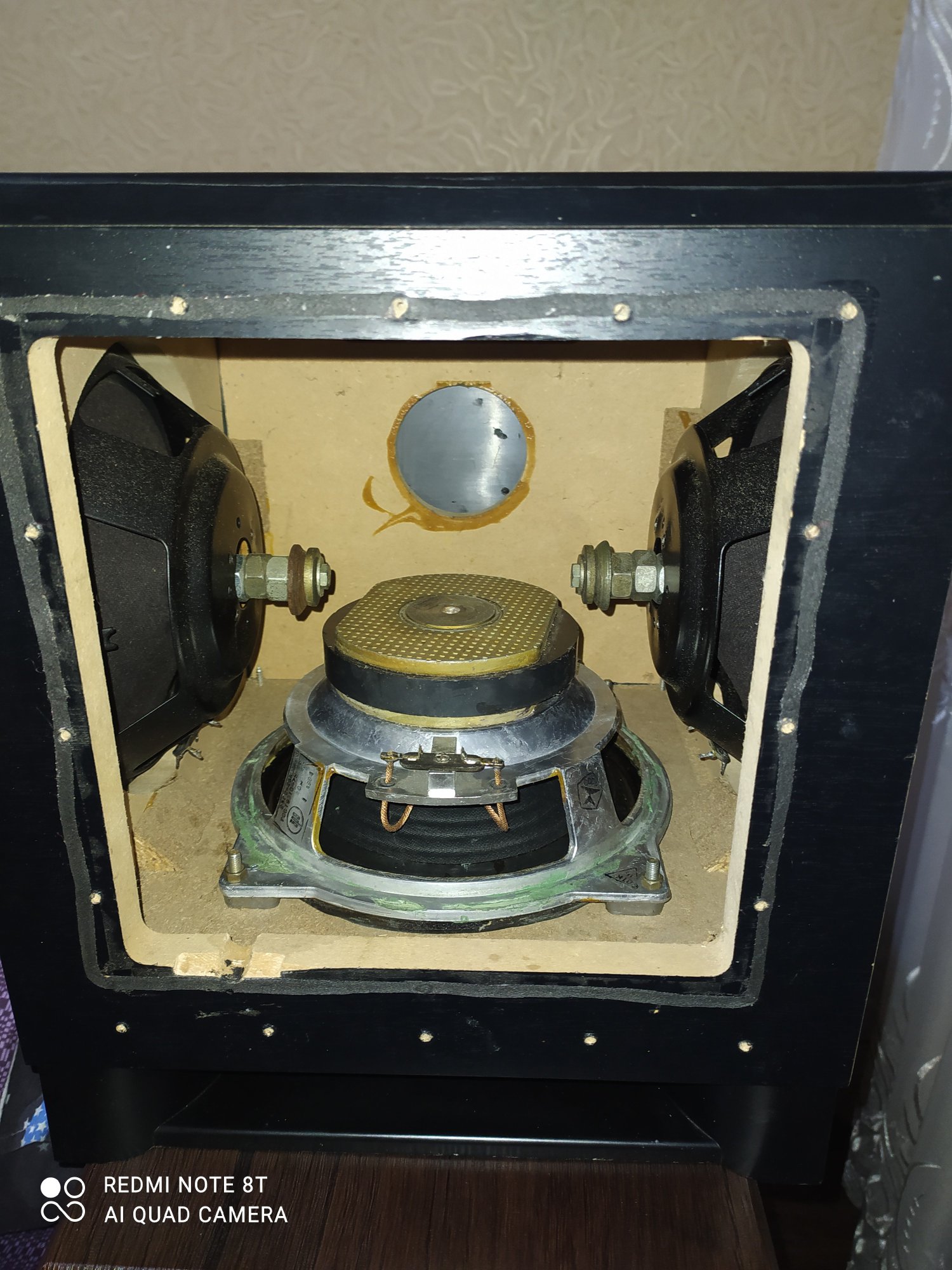

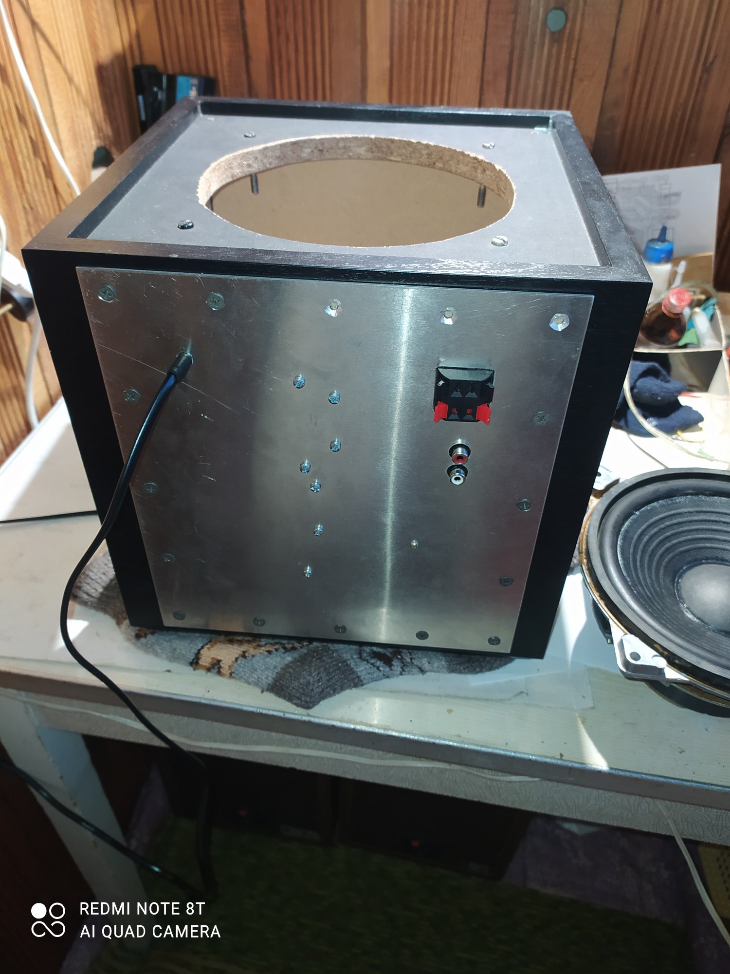

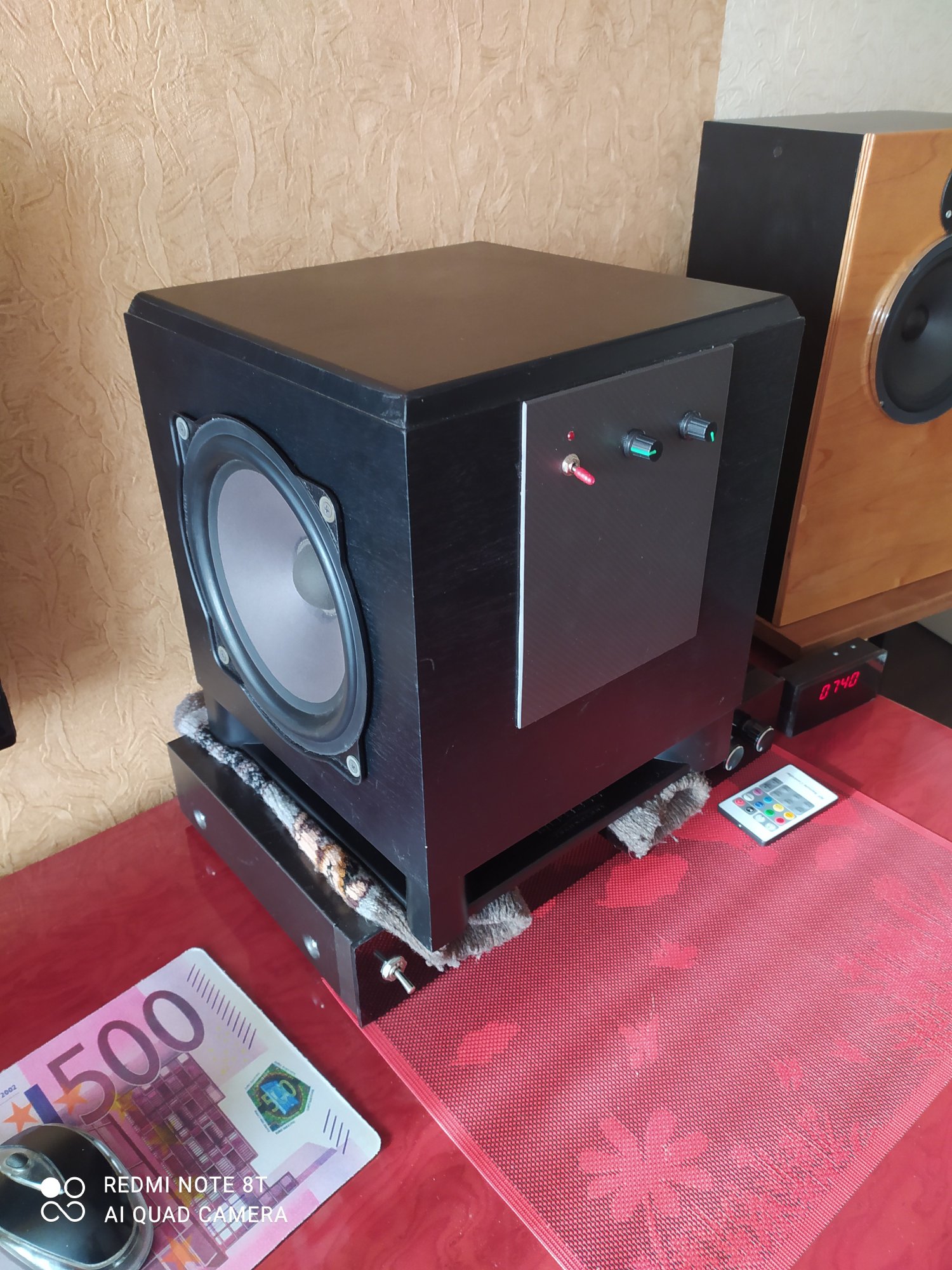

Основа корпус от какого-то не понятного сабвуфера, обьем всего 12 литров, динамик основа 35-ка, катушка 3 слоя, подвижка новая более легкая, ПИ тоже 8 дюймов из бывших немецких динамиков измерив их параметры оказалось что у них добротность 1.3, решил оторвать магниты и сделать ПИ.
Принцип работы сабвуфера хоть замысловатый но прост, добротность активной головки низкая, 0.28, вес подвижной системы ПИ очень большой, (видно на фото), до работы ПИ резонанс активной головки в виртуальном ЗЯ 77 Гц это начало работы, настройка ПИ около 25 Гц, что дает активный прирост отдачи до 45 Гц, получился эдакий гибрид БП4, но не он, АЧХ также двугорбая, резонатор на 2 частоты, сверху быстрый бас, снизу очень медленный с огромной групповой задержкой бас, этот сабвуфер очень сильно искажает реальный сигнал, но в этом и был весь смысл, нужно было приукрасить и добавить эффект объема, для игр в игрушки и просмотра фантастических фильмов, сабвуфер делался именно для этих целей для племянника возрастом 11 лет.

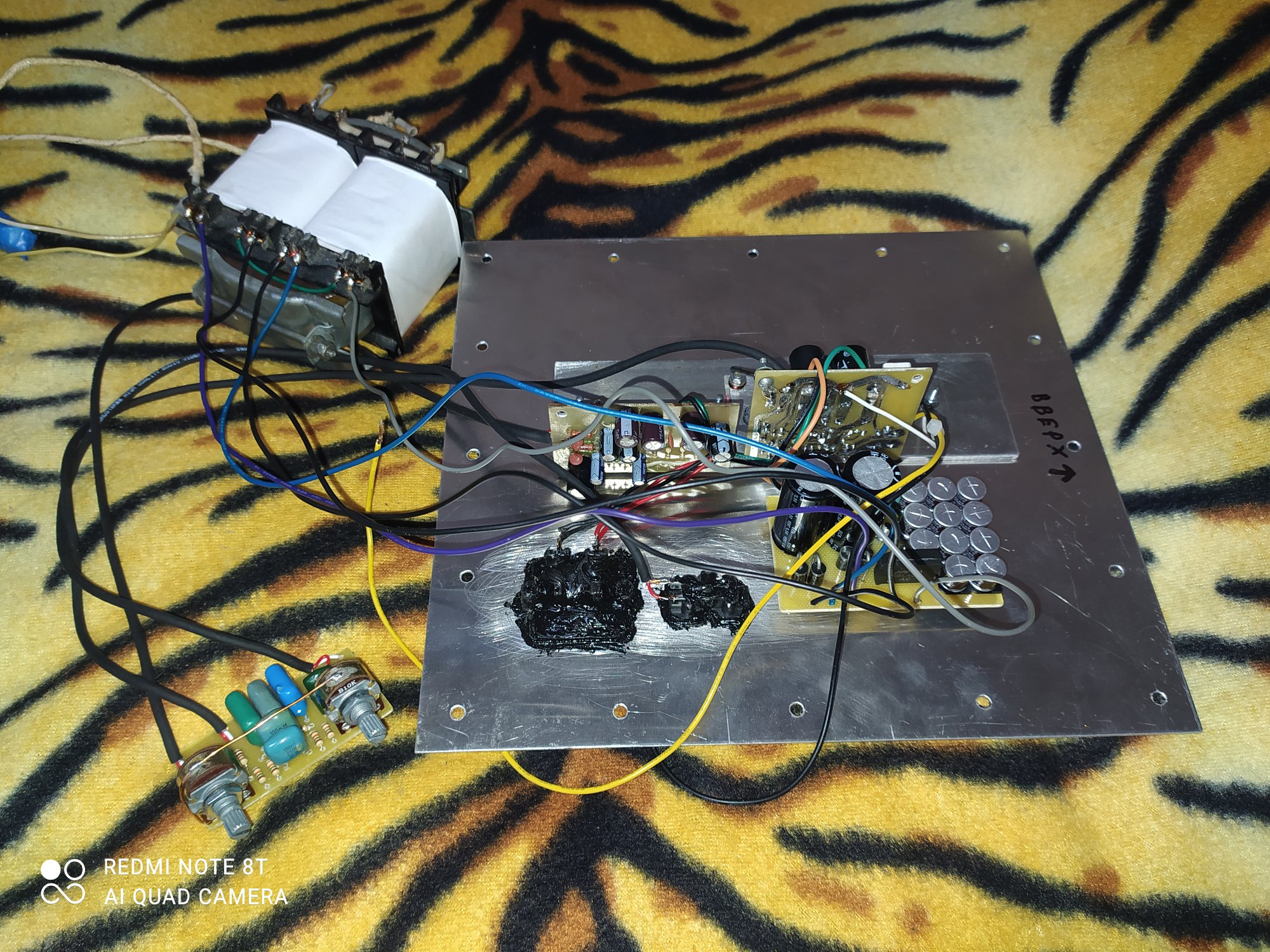

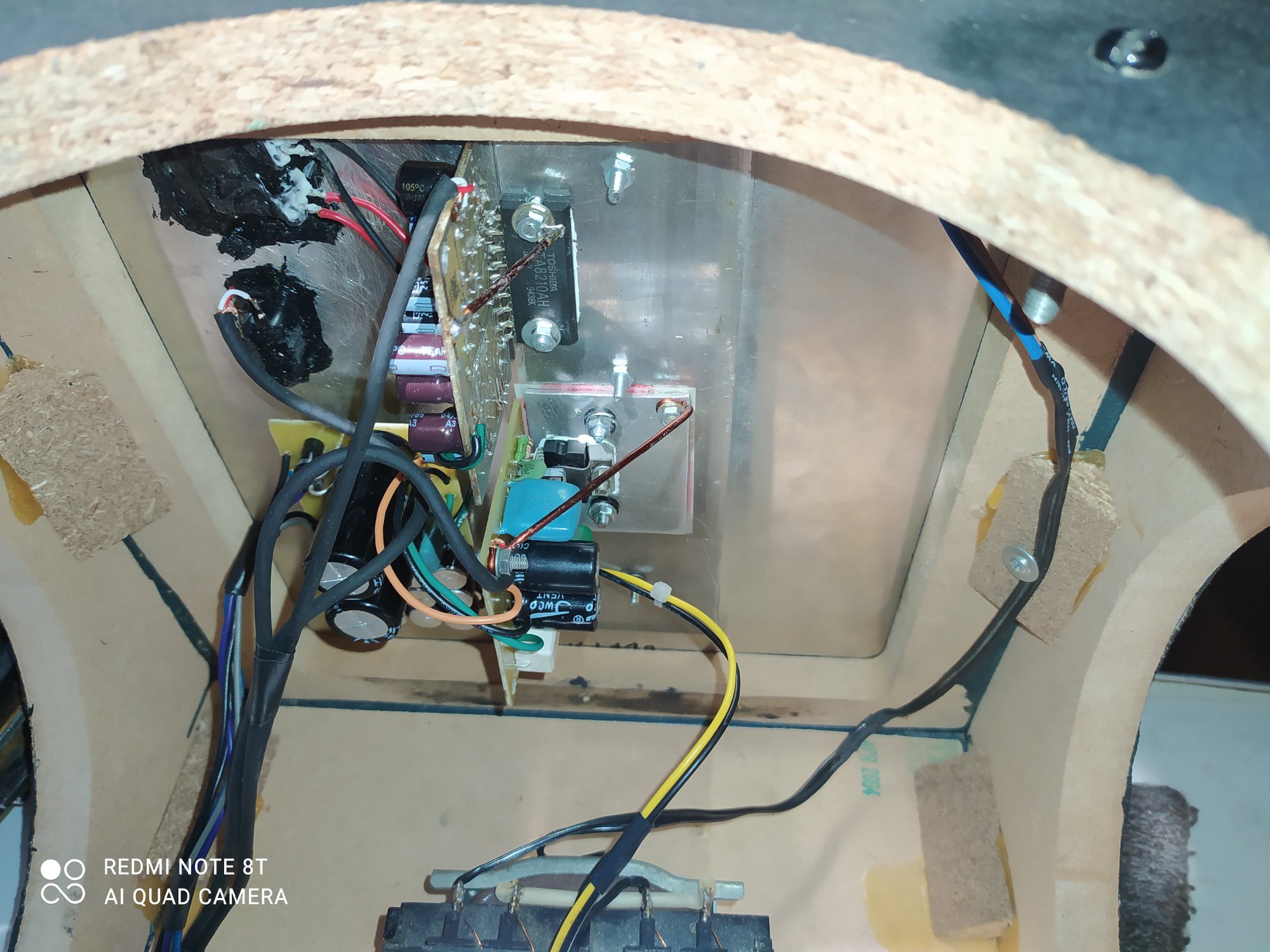

Электронная начинка ТА8210АН на сателиты, TDA7294 на сабвуфер, активный фильтр на фиксированных 80 гц, трансформатор ТП-100, общая громкость и сабвуфера отдельно.

Настройки ПИ одинаковые? Поразнести частоты не было желания?
Покажите импеданс, плиз.
Настройки одинаковые, разносить пробовал, из-за малого объема отдача сильно падает. Импеданса нет, в гараже по микрофону на горячую настроил максимальную отдачу и все, ничего больше не измерял и не сохранял.
Конечно падает, потому что это не отдача, а резонансный горб. Два горба на одной частоте горбят больше, чем каждый по отдельности.

Не очень похоже на 12л, может всё же около 22л?
Он меньше чем кажется на фото.

Я прикинул по габаритам динамика, корпус близок к кубику со стороной 26см, сам 25гд26 грубо 20см и с каждой стороны минимум по 3см по посадке. Около 12л у 15ас109, а в неё 25гд26 еле влазит, тк она определённо меньше в габаритах.
Гайки пассивников не попадают в поле действия мс динамика?
Попадают... И сильно. Но так и настраивались. Это просто бухтелка, не агрегат для классической музыки.
(Лучше бы гайки вперёд вынести и прикрыть большим колпаком.)
Попадают, но в данном случае как-то все равно.
ВхШхГ внутри, 26х28х22 и того 16 литров , минус вытесняемый объем динамиков и трансформатора и примерно 12 литров.
