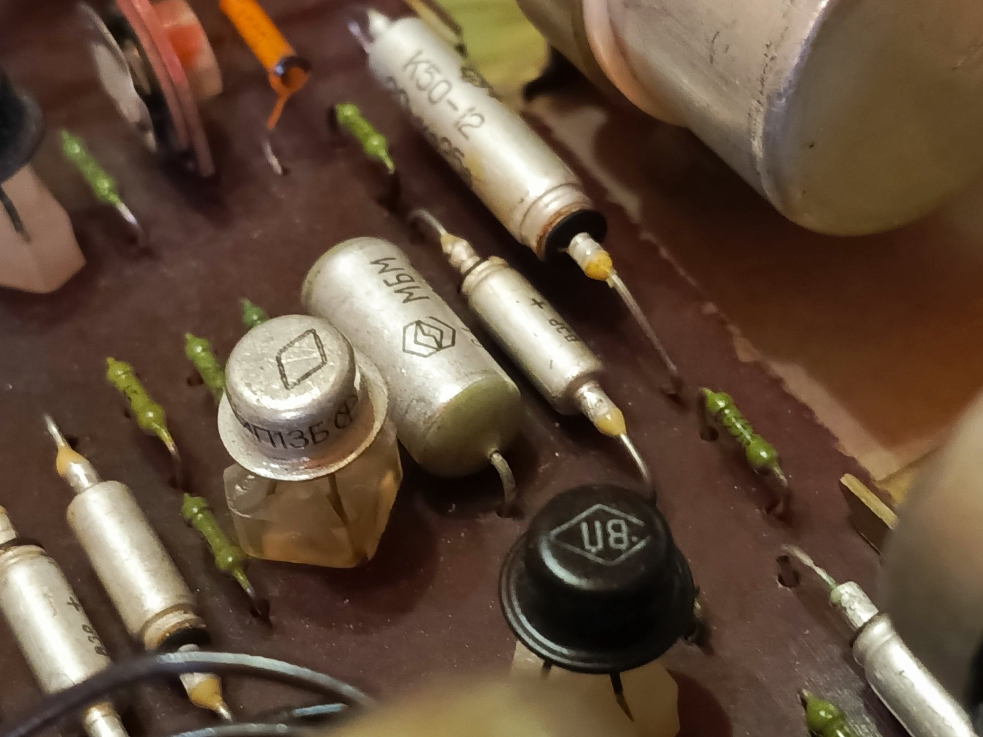

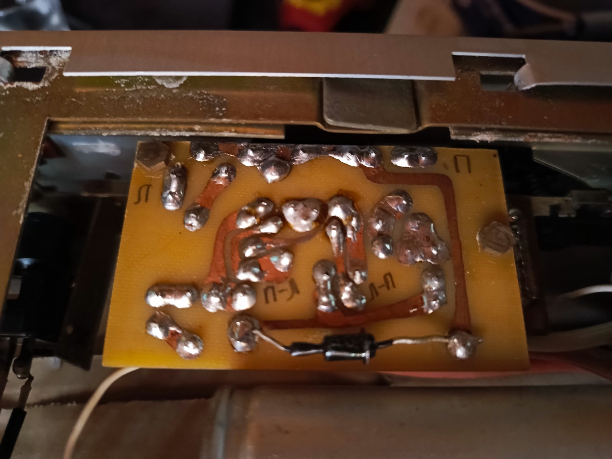

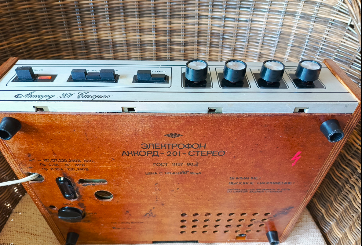

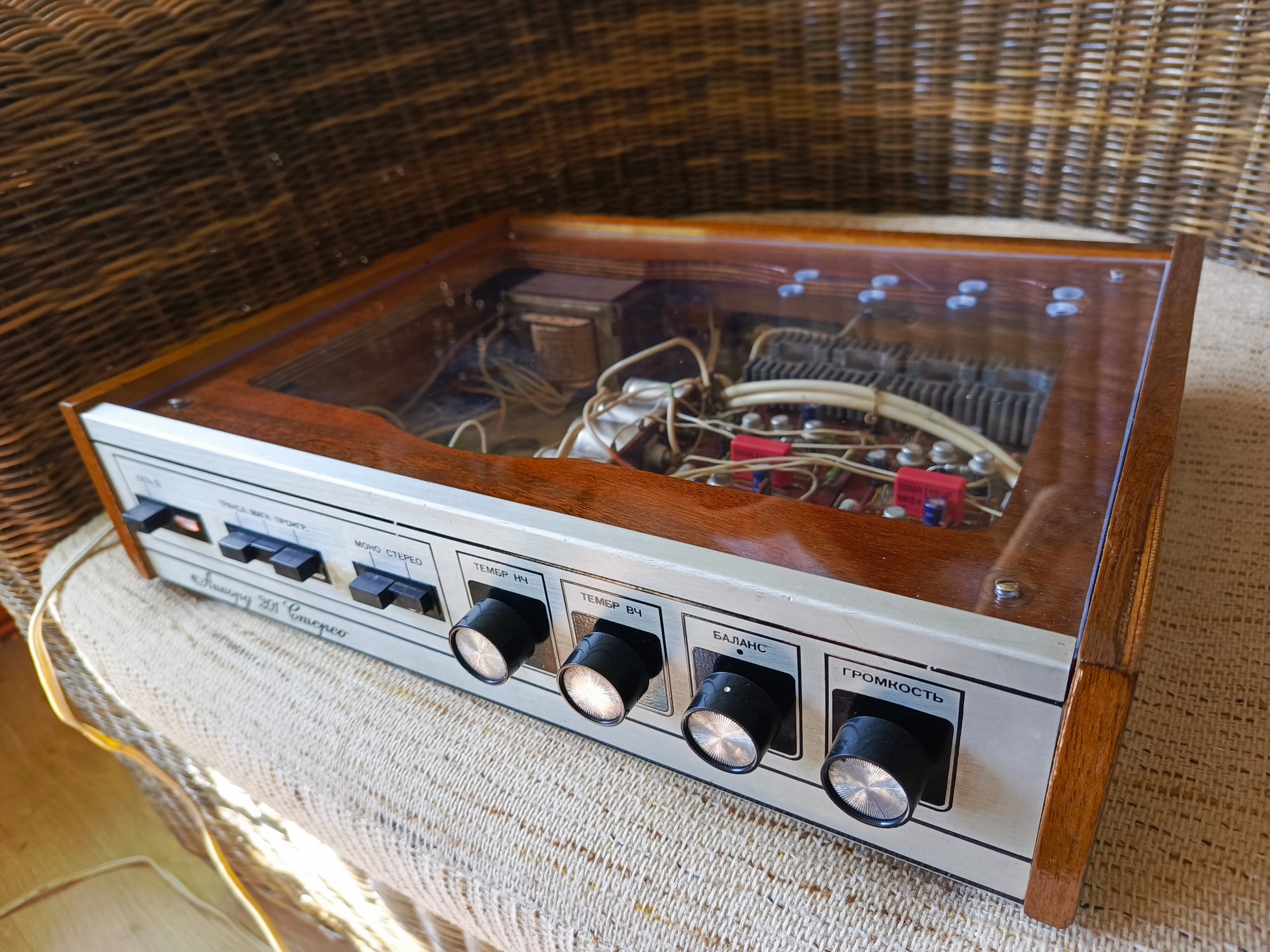

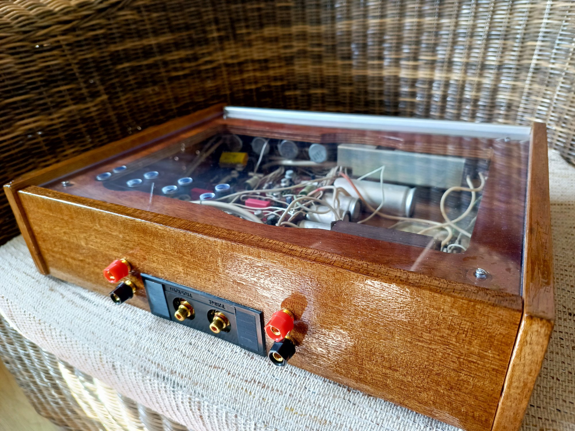

Сегодня мне достался вот такой аппарат. Состояние вполне пригодно для восстановления. Полный комплект, с колонками и паспортом.
Обошёлся мне в 4000р с доставкой.
Это уже не достался, а куплен и не сказать что за дёшево.
И возникает вопрос: а для чего он нужен?
Использовать сегодня в качестве проигрывателя и с пьезоголовкой??? Весьма спорно.
И какой там может быть новодел-корректор. Пьезо - корректор не нужен, а магнитная головка будет здесь как на корове седло.
Использовать его как усилитель с искажениями 3,5% ?? Ну на любителя, мягко говоря.
Нужна хорошая профилактика с заменой ряда "уставших" деталей. Осилите?
Получите штатные 3,5% нелинейных искажений.
Напряжение питания недостаточно.
Динамик 4ГД-36 не плохой, но и не хороший.
Что с ним можно сделать? Поставить на щит или в ОЯ той же глубины, только чтобы не падал, размеры максимально допустимые.
Фото монтажа вызывает слёзы, но не умиления.
Например, входные разъёмы.
Что могу посоветовать? Отправить на заслуженный отдых П213 и заменить их хотя бы на ГТ806, но они ВЧ и может быть надо будет подправить коррекцию, значит генератор, осциллограф, схема, паяльник.
Если замените плохие конденсаторы, в том числе МБМ повысившие ёмкость т. к. набрали влаги и повысили утечку, может что-то получится, но МП40 вызывают печаль. Как и МП25 в УМЗЧ.
После капитального ремонта может что-то получиться, а в таком виде это было хорошо 60 лет тому назад.

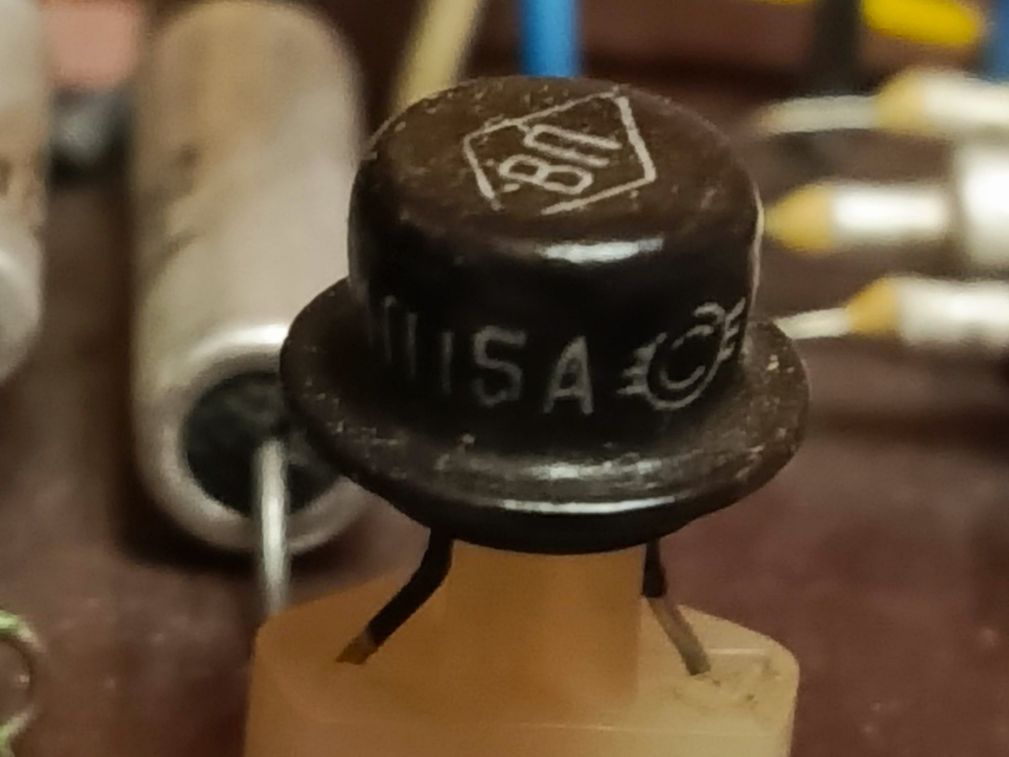

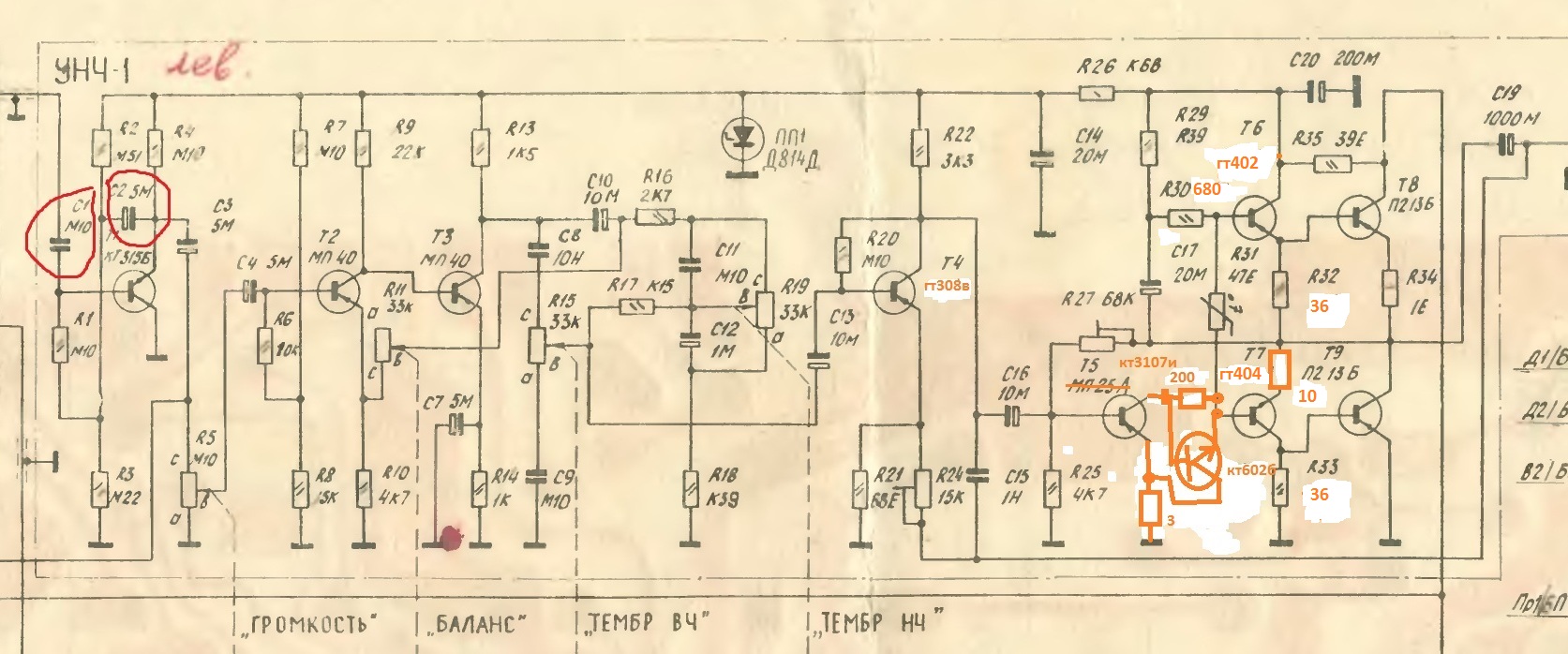

поставьте в предвыход гт402\404г и резисторы в базах выходников уменьшить до 36ом а ун сделать вот так будет намного чище играть
вместо мп25 хотябы мп20а а лучше кт3107и
вместо кт602 можно вд139 и тд
т4 заменить на гт308вг а лучше кт3107и

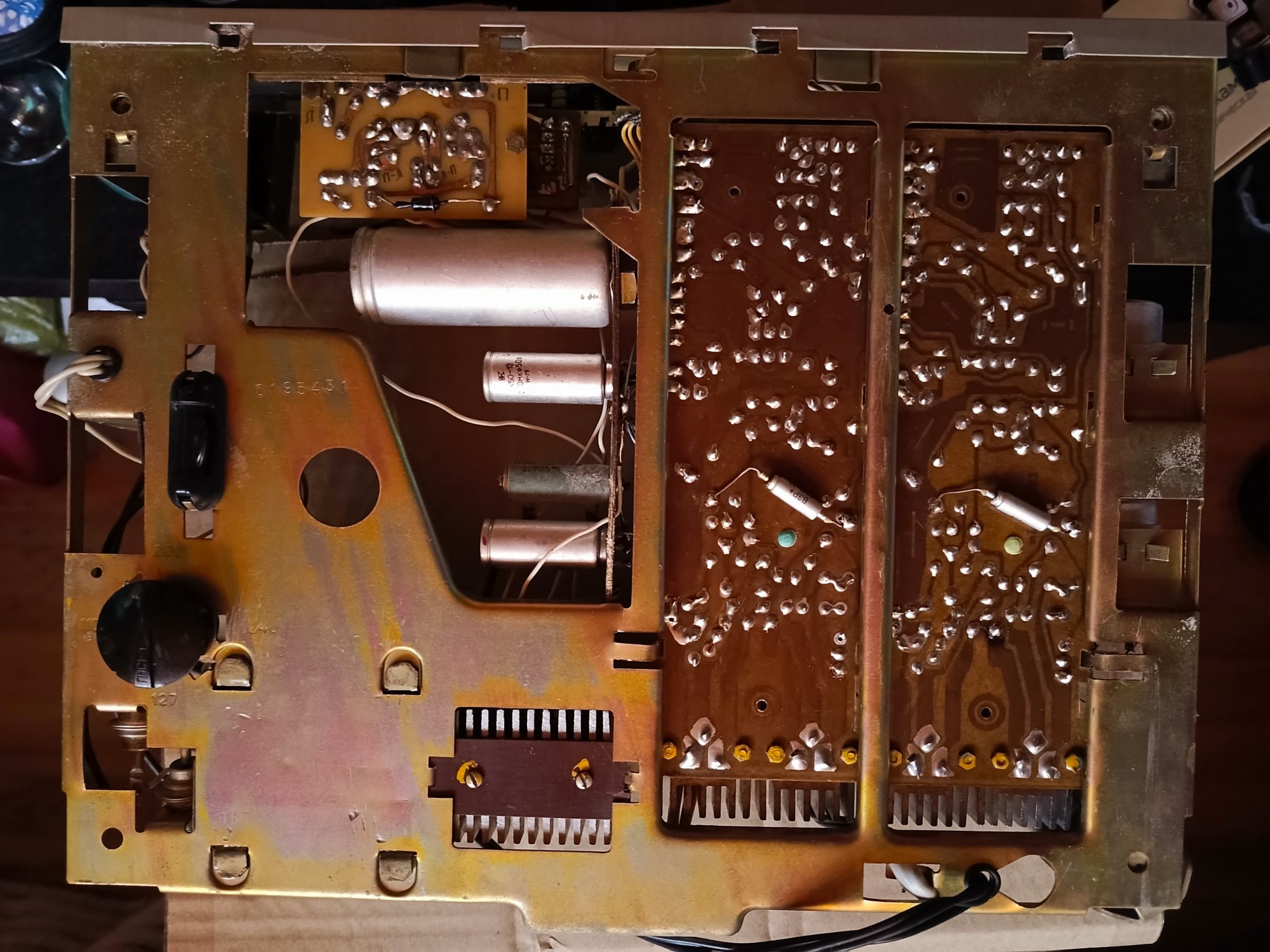

Будет восстанавливаться без особых переделок. Возможно поменяю входные разьемы на тюльпаны и заменю уставшие конденсаторы. Выходные транзисторы не хочу менять, только подберу квартет максимально хороший (есть количество), хотя конечно вариант А.Бокарёва с П609 - соблазнителен.
Опыт есть. Вот мой пробный вариант переделки на П215 Аккорда 1982 года выпуска.
Посмотреть вложение 135384Посмотреть вложение 135385Посмотреть вложение 135386
Там бы номиналы тембров изменить в сторону "уменьшения предела поднятия" ВЧ. Даже со штатными ШП динамиками. Вспомнил, что именно к этим АС (без дна) пристроил (обитая тогда за школьной партой) ВЧ динамик 5ГДВ-1: на другие карманных денег у школяра -двоешника не хватило (покупал вроде по трояку в магазе у Савеловского вокзала). Подключил эти ВЧ через единственный конденсатор МБГО 2 мкФ (третьим порядком). Стало лучшее тогда ... в ушах звенеть.

Спасибо на добром слове. Посмотрю что там с радиаторами. Может не на Комиксе а на простом Аккорде, есть у меня ещё один в запасе (тумбочка большая;) ).
Коллекционная редкость.
Тогда нельзя ничего менять, только пыль смахнуть.
Разумно, но противоречит коллекционной редкости.
Нехочушество хорошо понимаю, но с П213 хоть как их подбирай, заметно лучше не станет.
Интересно, как будете подбирать. Китайским тестером - лучше не надо. Для подбора нужно собирать нехитрую схему чтобы измерять на токах около полуампера, транзисторы на радиаторах и прочее. Все эти автоприборчики в данном случае - мусор.
Замена на ГТ703 или ГТ806 даст явный положительный эффект.
Поскольку на данном проигрывателе можно ставить только уже убитый в хлам винил, особого интереса с любым корректором он не представляет.
А как усилитель может что-то попробовать если его усовершенствовать - первое это выходные транзисторы, второе - обход РТ, третье - подключение УМЗЧ напрямую без предусилителей и повторителей на КТ315ГЭ.
Тогда у нового германия появится шанс запеть.
Правда, при штатном питании вряд ли больше 4 Вт, но на трезую голову хватит.

Получил травму шеи когда встал на голову чтобы разглядеть схему, которую вы вывернули.
Да, на входе Т4 ~70 мВ - запас по чувствительности есть, и надо этот вход подтянуть к РГ. Это шанс получить максимум от данной схемы.
Вы в знак протеста из принципа даже не попробуете, а зря.
~3 В на выходе, это, конечно, позорно = 2 Вт, а на 8 ом = 1 Вт. Можно и больше, но с искажениями.
Почему в эмиттер Т9 не поставили 1 ом, знает один Аллах и рацилизаторы.
Поставить в эмиттер Т7 диод бох сандалий 1N4148 с резистором тоже полезно, тоже сэкономили.
Неплохо бы проверить усиление по току МП25А оно по паспорту имеет право быть =20 а это нехорошо. Лучше поставить хотя бы МП25Б измерив усиление, а лучше заменить пару на ГТ402, ГТ404 они в продаже есть поскольку никому не нужны с предельным напряжением 25 В, а здесь годятся.
Фигово что нет регулятора установки тока покоя.
Неплохо его проверить на постоянном токе измерив напряжение на R34 должно быть 15...25 мВ. Если не так, я советую заменить временно R3 на переменник 2 кОм, выставить эти 2 кОм и осторожно и медленно уменьшать измеряя милливольтметром постоянное напряжение на R34 добиваясь 15...25 мВ без сигнала на входе.
Далее подать генератор на вход, на выход резистор 4 ома и осциллограф, резистором R27 добиться начала симметричного ограничения на выходе. Так выжмете из схемы максимум.

Нехочушество хорошо понимаю, но с П213 хоть как их подбирай, заметно лучше не станет...Можно продолжить, но всё равно делать не захотите.
Всё это уже захотел и даже сделал на первом пробном Аккорде. Результатом доволен.

Там может быть одна проблема - неустойчивость и добавка малюсенького конденсатора коррекции.
Причём неустойчивость надо искать - проверять все уровни под контролем осциллографа сначала без нагрузки, потом под нагрузкой.
Подачей всех уровней синуса от нуля до ограничения. Подачей меандра аналогично.
Сталкивался, например, с тем что до 2/3 уровня всё в ажуре, а больше - размытие синусоды.
На синусе непонятно, а на меандре размывается верхняя линия, не очень сильно, но заметно.
На слух для меня все подобные вещи - это что-то не то, какое-то чувство дискомфорта.
Было и такое что есть вилка стабильной работы. Малая ёмкость - плохо, большая ёмкость - плохо, а в середине диапазон стабильный.
КТ806 высокочастотный, мощный, проблем с ВЧ на звуке не будет. Ток у него большой. Ограничение мощности будет из-за питания которое неплохо бы поднять до 30 В.
ГТ703 не ВЧ, но тянет если не насиловать генератором 15...20 кГц. Из-за того что он НЧ как и П213 проблем с устойчивостью быть не должно.

ГТ703 точно встанет вместо П213 и по ногам и по скорости, которая раза в два больше чем у 213-го, звуку полегчает, а в возбуд схема еще не свалится.
До корректора пока не добрался, но с виду сделан толково. На Микиртичана не похож, т.к. сделан из двух МП-шек - может это и не корректор , а какой нибудь повторитель для линейного входа? Позже разберусь.

МП40 до меня уже заменили на МП13 и 15. С МП25 разберемся.
Назначение дополнительной платы так и не ясно. Мне больше кажется это какой то сумматор или расширитель стереобазы на двух МП39. В паспорте нашлась бумажка с какими то расчетами частоты. В общем не понятно.
МП 13 это военная версия МП39, точнее, наоборот, 39й - бытовуха. МП40 -бытовой от П14\МП14. М это высокая шляпа.
И моложе лет на 10-20:)
Это так. Плоские транзисторные шляпы-канотье -начало сопливого школьного творчества. С братиком ходили в местный дом быта. там у радистов в мастерской дрожа от счастья, покупали бэушные П401 п403 П13 П14 Было это году в 1965-м.
У П15 по памяти было наибольшее усиление. Но в целом это мало что поменяет.
С МП25 разберемся.
Лучше ставить ГТ402-404 понятно, с учетом проводимости, и с буквами у которых усиление побольше.
Но всё это полумеры. Узкое место другое - выходной каскад и много лишнего по входу.
Может и так. Нужно взять карандаш, бамажку и перерисовать схему.
Можно иначе. Генератор и вольтметр (не цифровой). На вход одного канал подаеёт генераторы разных частот, хотя бы 100 Гц, 1000, 10 000. Вольтметром смотрите что НА ОБОИХ выходах.
