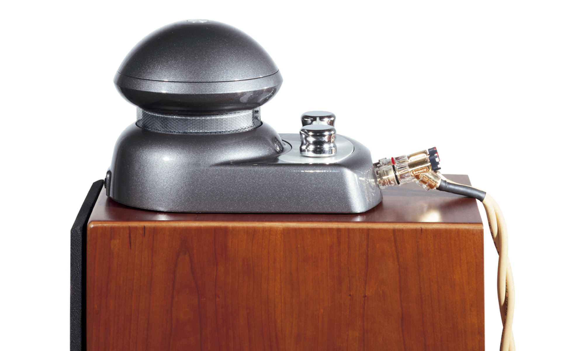

Как то обошли стороной этот девайс. Непорядок. Восстанавливаю справедливость.
Итак. Самодостаточный ВЧ динамик. Предлагается к продаже в виде универсального готового устройства.
Характеристики:
  • Диапазон частот: от 3500 до 53000 Гц (+/- 3 дБ).
  • Чувствительность: 84–92 дБ (переключаемая).
  • Номинальный импеданс: 6 Ом.
  • Рекомендуемая мощность усилителя: 20–600 Вт.
  • Частота среза кроссовера: 10/12/15 кГц.
  • Входные разъёмы: одна пара винтовых клемм.
  • Габариты (ШхВхГ): 143 x 150 x 250 мм.
  • Вес: 4 кг (одна колонка).
Конструкция:
основная часть без украшательств:

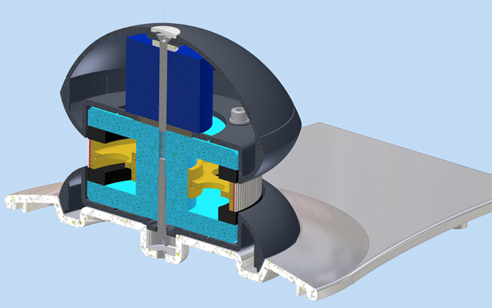

Обзор 1
Обзор 2
От себя добавлю. Данная конструкция ленточного ВЧ излучателя лишена единственного недостатка данного типа динамиков-узкой диаграммы направленности в одной из плоскостей излучения.

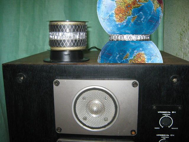

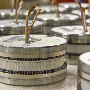

Что обращает на себя внимание в этом устройстве-это его запредельная цена. ИМХО.
Т.к. что есть в наличии - два кольцевых магнита, два кольца, две шайбы/диска, согласующий трансформатор, аттенюатор с галетным переключателем и обычная алюминиевая лента.
Красивый корпус-возможно именно из-за него "особенная" цена.
Много лет назад из говна и палок подручных материалов я макетировал на ферритовых магнитах без концентрирующих колец нечто подобное. Работало. Если собрать на неодиме и с кольцами, возможно получить чувствительность выше, чем у оригинала.
Для полновесного импортозамещения необходимо полностью изменить дизайн...корпуса! Как вариант-парочка глобусов земного шара.

Усё с ними ясно -- у Вас просто украли позаимствовали и теперь продают втридорога! Судя по толщине проводов у Элаковых твиттеров, токи во вторичной обмотке согласующего трансформатора достигают сварочных значений. А в ответ на "ихний" панорамно-сварочный ВЧ динамик сделаем свой высоковольтный всенаправленный Iono-Fon с микроамперными токами и с функцией обеззараживания воздуха​

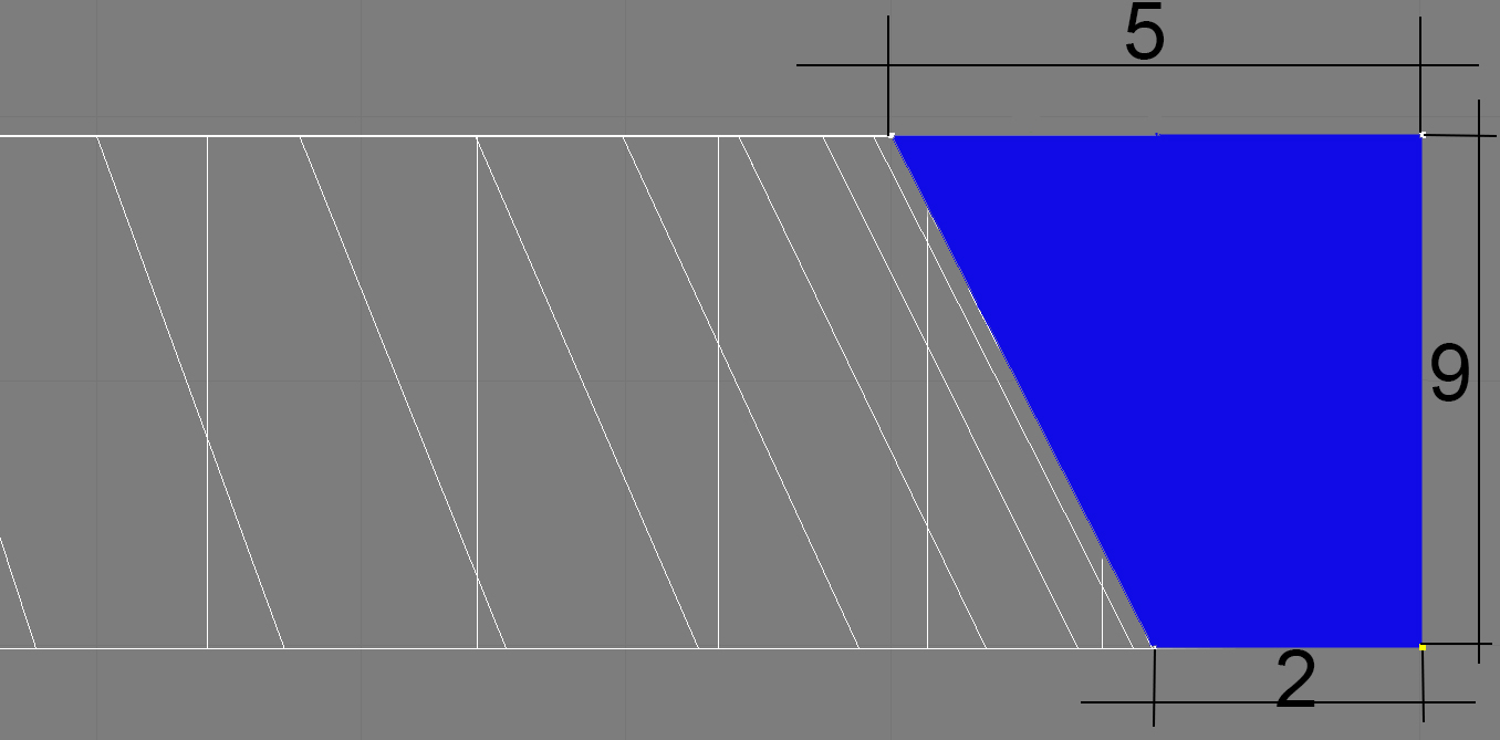

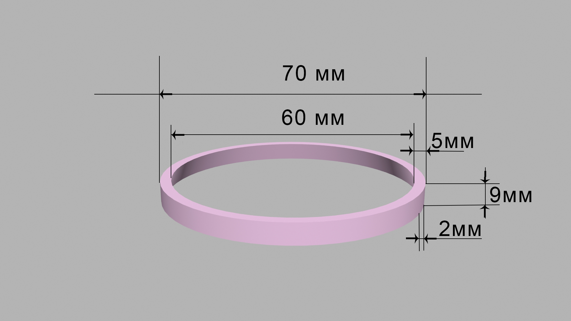

Сразу вопрос-кто может выточить 4 кольца за денежку?

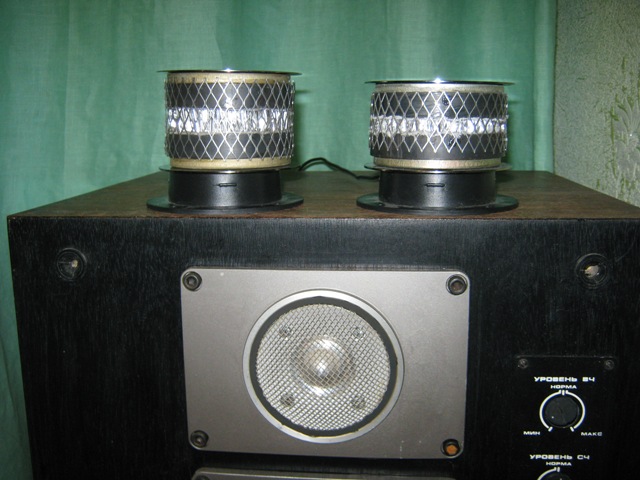

Делал аналог излучателя с круговой направленностью по Степанову (найти не могу).
Делал на 5ГДШ-3-8.
И хочу уже давно сделать подобное
28,091
13,445
В теории красиво. На деле получим несколько звериных резонансов и выраженный окрас. Имея микрофон, можно конечно повыёживаться с отысканием точек этого звона и их подавлением всякими вязкими мазилками. При наличии дурного количества бесплатного времени и сил. Будучи школьником, увидел эту заметку, загорелся повторить. Отломал от динамика магнит, нашел теннисный шарик и резьбовую шпильку. Что с ними делать дальше, в уму не склалось.
Я был уже гораздо старше - засовывал 2ГД-36 в воздушный шарик и надувал его. Подавал сигнал. Было круто! Но... Никакими способами, длительное время, удержать воздух в шарике не удавалось.
Пробовал надутый шарик укладывать в углубление диффузора...

Сразу вопрос: "Из чего? Какой материал?"
СТ0, СТ3. Для магнитопровода-т.е. самая магнитопроводящая с минимум легированных присадок. Ну или какая есть)

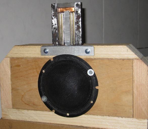

Делал на 5ГДШ-3-8.
Посмотреть вложение 110776Посмотреть вложение 110777
Вибромашина. Аналог вибропанелей из соседний ветки. Про суперкачество можно забыть. Но играть конечно будет-куда ж оно денется.
Ух ты, цена взрослая, ну, те кто готов отдать за супертвиттер $4000 явно могут себе позволить и не такое. Судя по графикам из обзора, частоты раздела скорее, 5, 7 и 9 КГц. (если брать по -6 дБ и поверить словам про второй порядок, на самом деле, там вообще не пойми что с переменной крутизной начиная с 3 дБ на октаву) Шаровая диаграмма направленности - наверное, интересно, у меня сейчас дипольные ленточные твиттеры с почти круговой диаграммой - звучит своеобразно и местами неожиданно.
Скорее всего у вас изодинамики (желтая мембрана на каптоне), а не ленточники. К тому же диаграмма направленности диполя никогда не заменит круговую диаграмму.
П.С. А если у вас именно ленточник-то у него восьмерка еще более узкая. Это известный и единственный недостаток ленточного излучателя. Все остальное-сплошные преимущества, в т.ч. и над изодинамиком.
Поговорю с токарем. Мне тоже нужно кое что изготовить. Если согласится - ваше будет в приоритете.
СТ0 - не ошибка? Может СТ10?
СТ ноль-это магнитомягкое железо. Без добавок вообще. Я так понимаю все советские фланцы из него сделаны.
Только хардкор, только тру риббон! :) Диаграмма по горизонтали не такая и узкая, на 13 КГц +-45° без спада (выше микрофон не адекватен, вообще не смотрю что там) по вертикали похуже, но градусов 15 есть, наладилось, когда перестал слишком длинные делать (сейчас 46 мм рабочая длина ленты)
А "чо", нормально так получилось -- Elac напрягся. Вид элаковских супер ВЧ без кожуха напоминает сварочное приспособления из-за толщины вторичных проводов -- можно спокойно проводить сварку токами звуковой частоты: варишь соседке кастрюлю и музон слушаешь -- ни у кого такого нет ещё, а у Элаков есть.​
Скорее всего это провода от ленты ко вторичке согласующего транса...поэтому и толсто. Правда в 600 Вт максимальной мощи рекомендованного усилителя.... smile_1
На фланцы нормальные конструкторы берут Армко.

Отдал чертёжик. Конкретную дату изготовления не сказали. Но сделают по любому.
Железо, это не сталь, это железо. Добавить углерода, будет сталь.
Ст0 конструкционная углеродистая сталь.

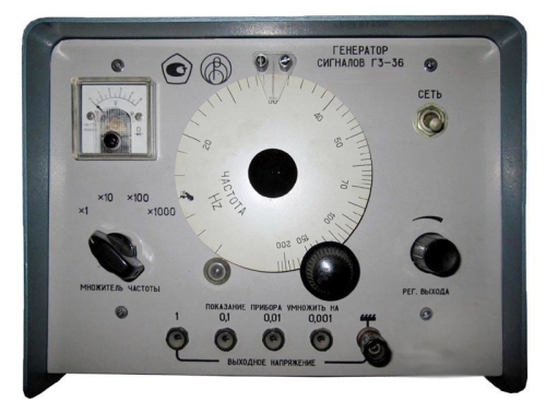

Игорь-г3-36 транзисторный подарить вам? По встроенному вольтметру можно быстро узнавать резонансную без всяких измерений-по максимуму амплитуды видно.
Нифига себе подарок!
Нееее, не надо.
