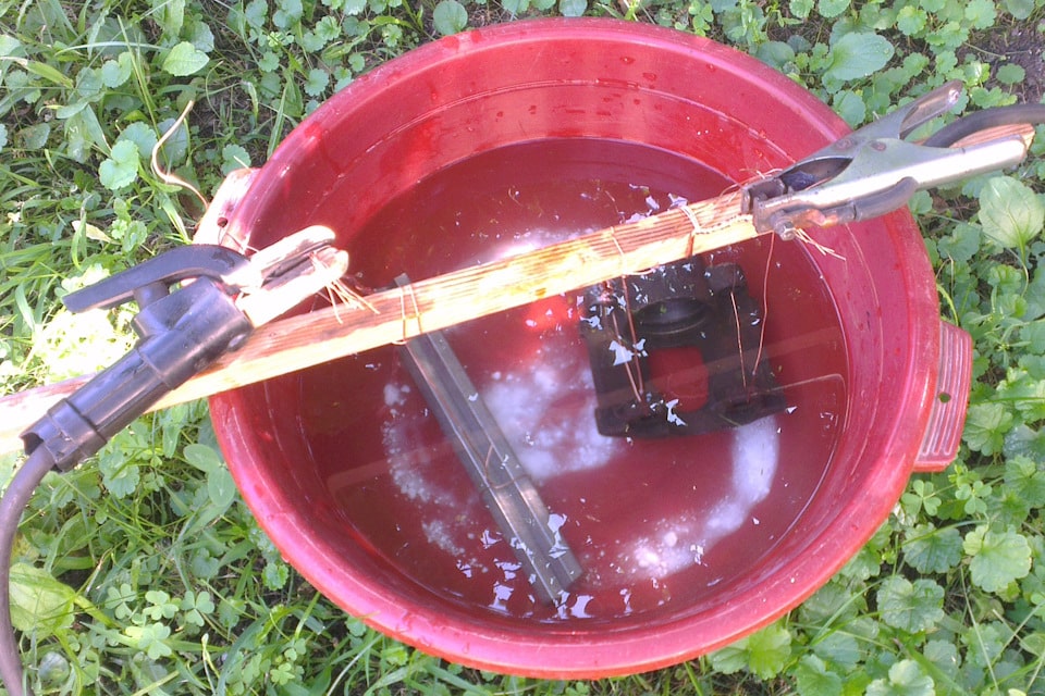

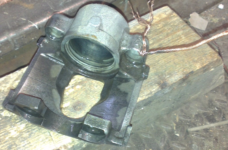

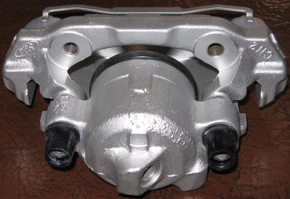

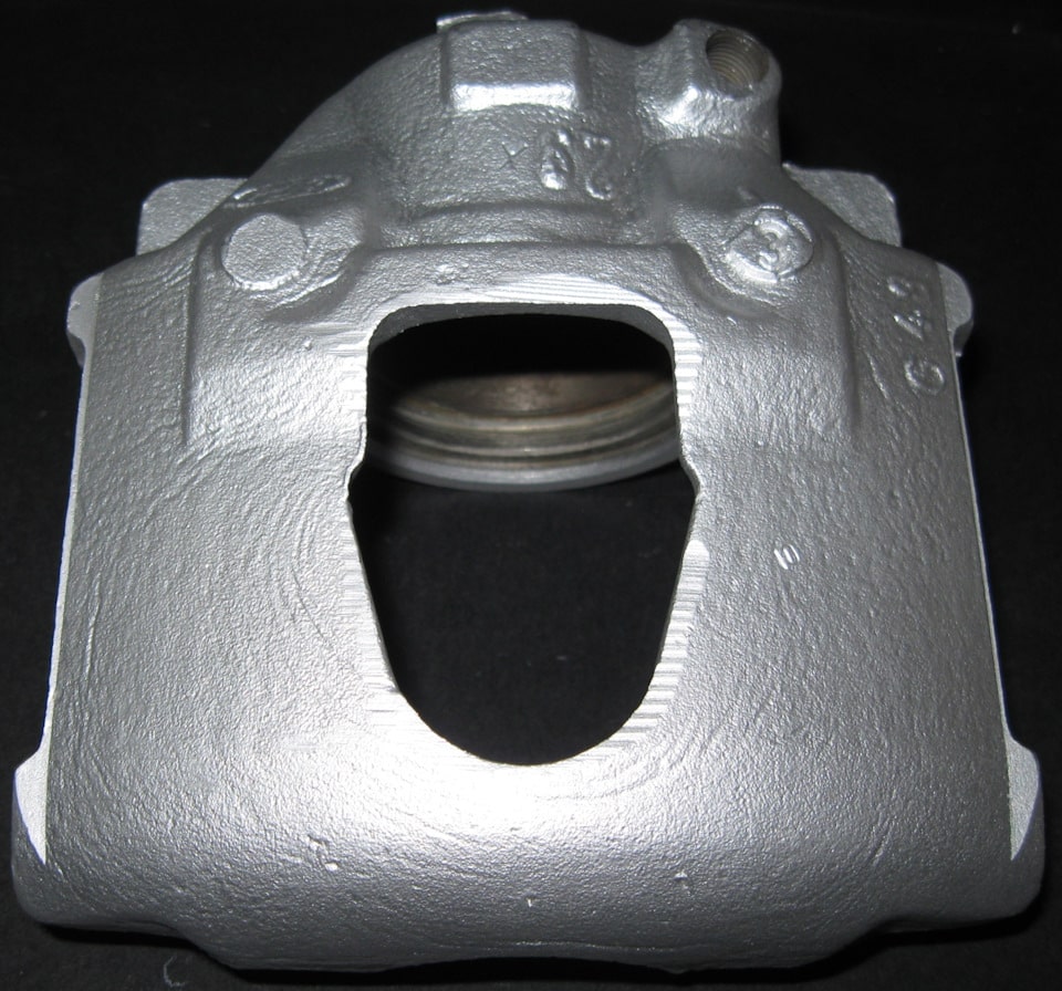

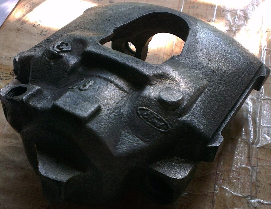

Хочу поделится опытом по борьбе с ржавчиной.

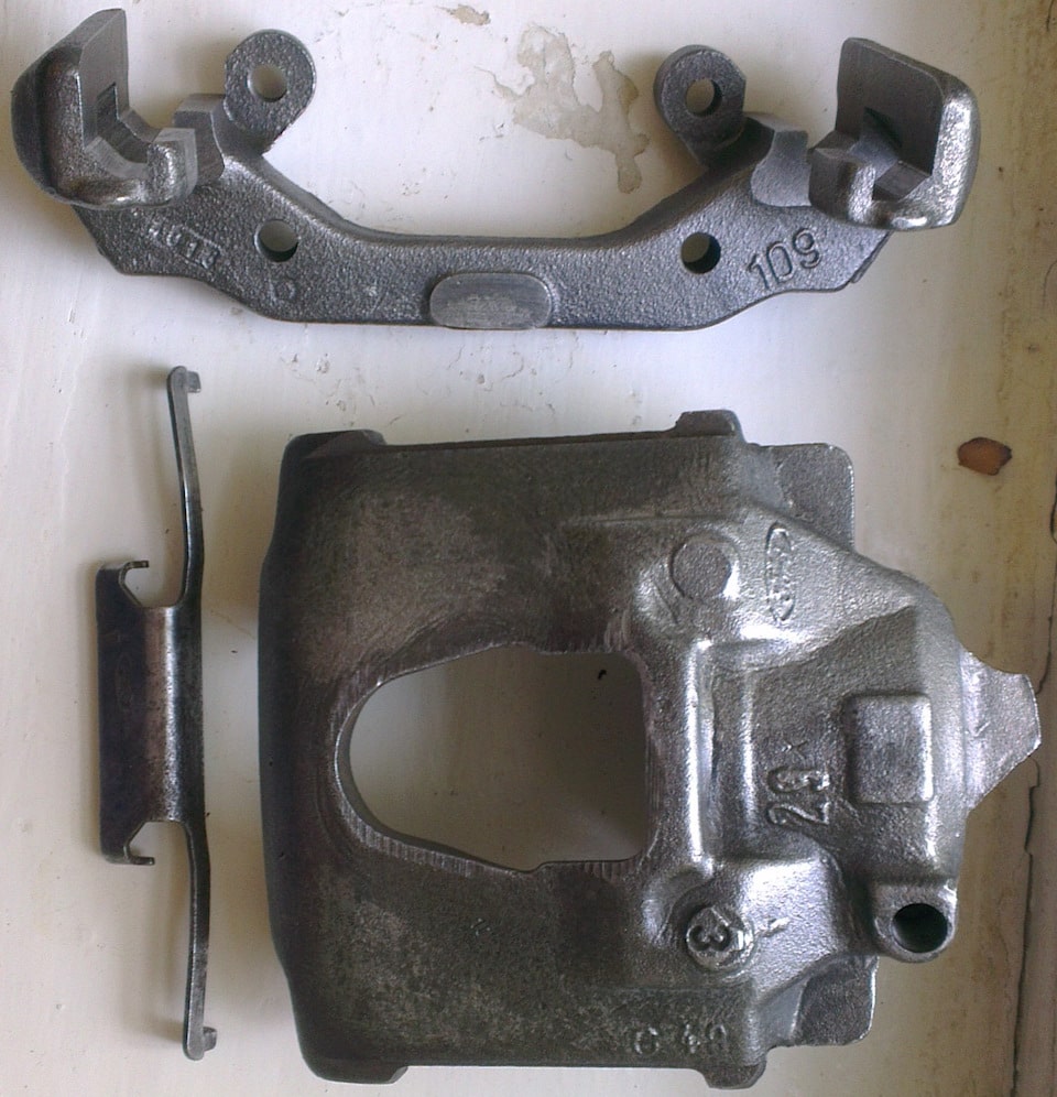

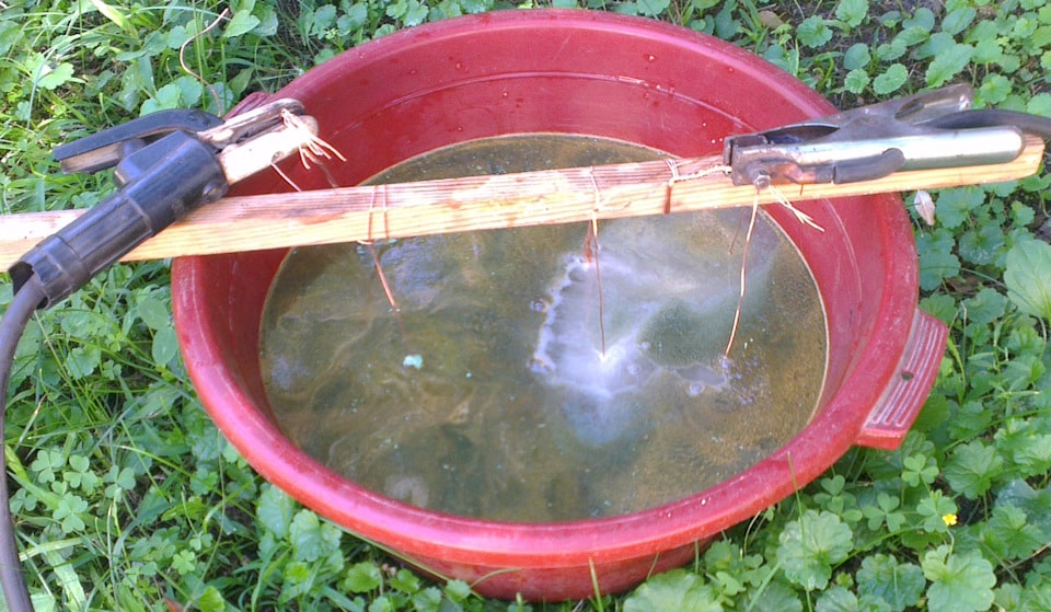

Если у вас есть металлическая деталь с неудобными формами для чистки щеткой, то это для вас. В моем варианте рассмотрим суппорт. Суппорту выпущен не позже 1990 года, а скорее всего раньше, так как довольно редкий.

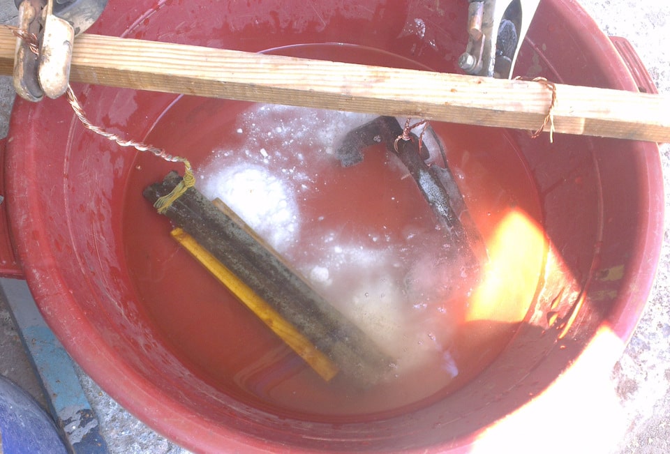

Для электролиза понадобится инверторная сварка. В пластмасовую емкость наливаем дистилированой воды 8 л и насыпаем 8 ст. л. кальцинированной соды. На минус прицепил деталь, на плюс - нержавейку из шестигранного прутка. Выставил минимальный ток (20 А) и включил в розетку. Сразу же начался процесс. Через минуту плавно дал 50 А, еще через минуту 70 А. Читал, что можно и до 100 А, но я остановился на 70 А. Варилось все около 1,5 — 2 часов, на улице. Сварка не нагрелась.

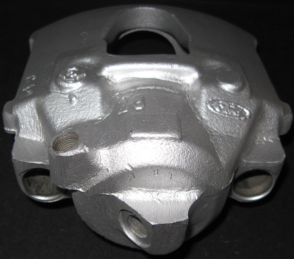

support_ford ldsound.club  (8).jpg support_ford ldsound.club  (12).jpg support_ford ldsound.club  (26).jpg

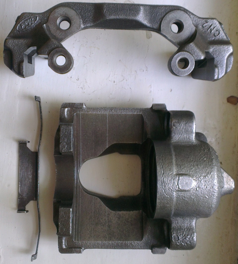

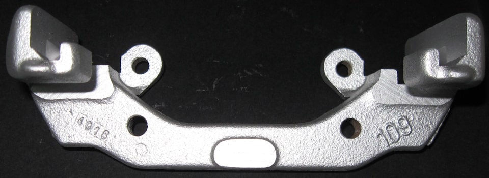

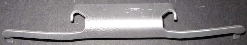

Достал от туда черную деталь и начал очищать щеткой по металлу, удобно использовать маленькую.

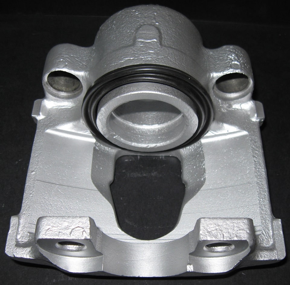

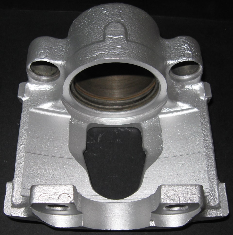

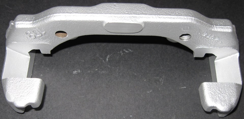

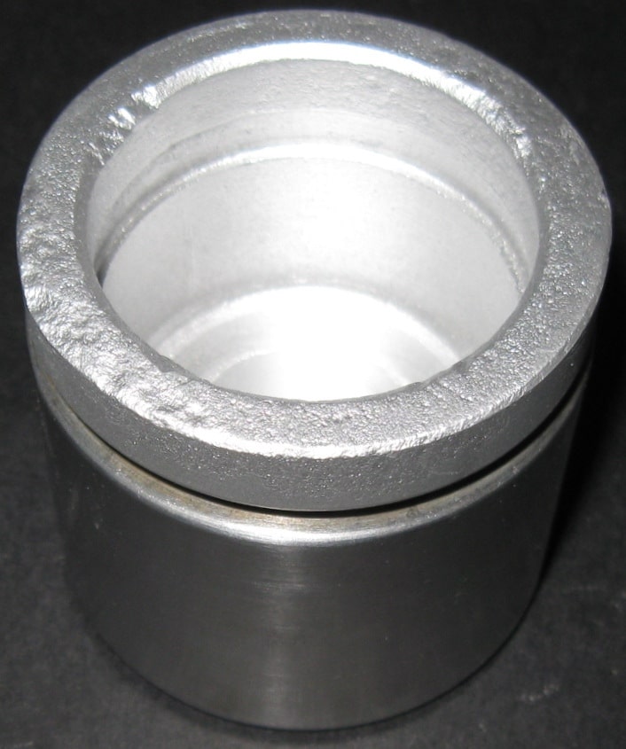

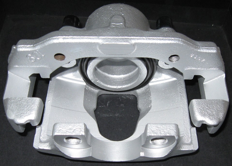

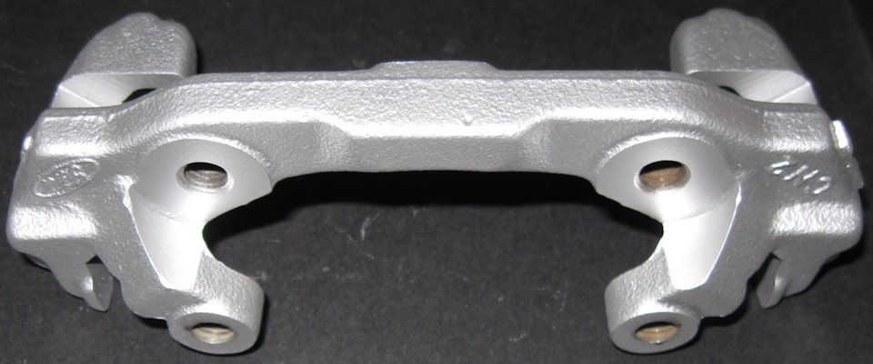

Все очистил, суппорт приобрел чистый вид. Детали цеплял на медную проволку, скрутил несколько одножильных (4х0,9 мм). На детали проволка целая, а вот на нержавейке слегка разъелась, так что жалеть сечение не стоит. Сама вода и соответственно емкость нагрелись прилично.
support_ford ldsound.club  (15).jpg support_ford ldsound.club  (20).jpgsupport_ford ldsound.club  (23).jpg support_ford ldsound.club  (25).jpg

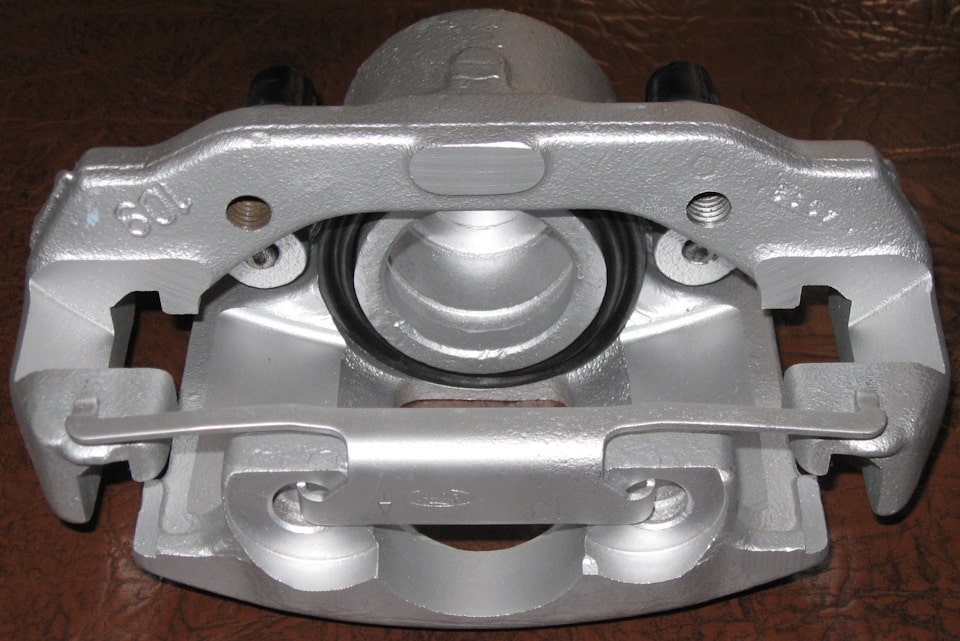

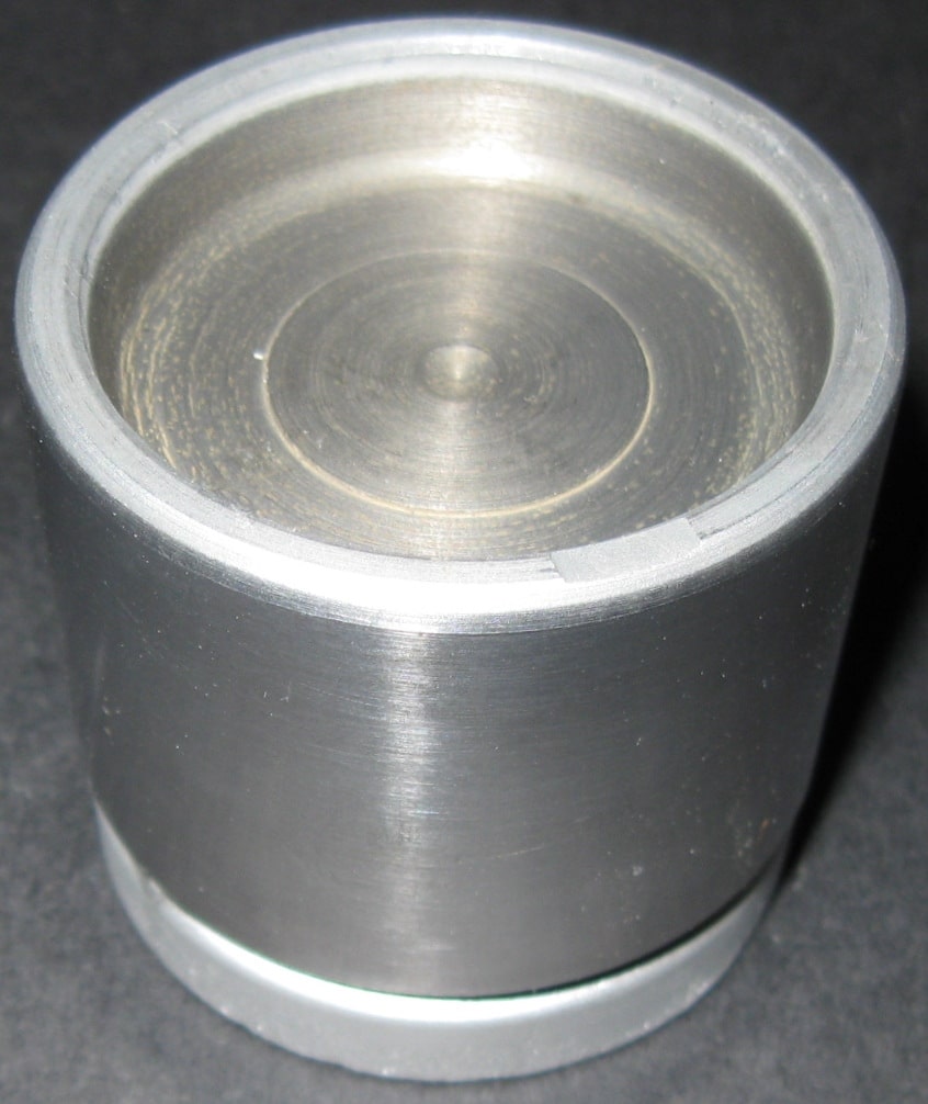

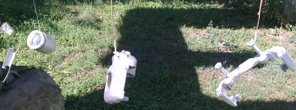

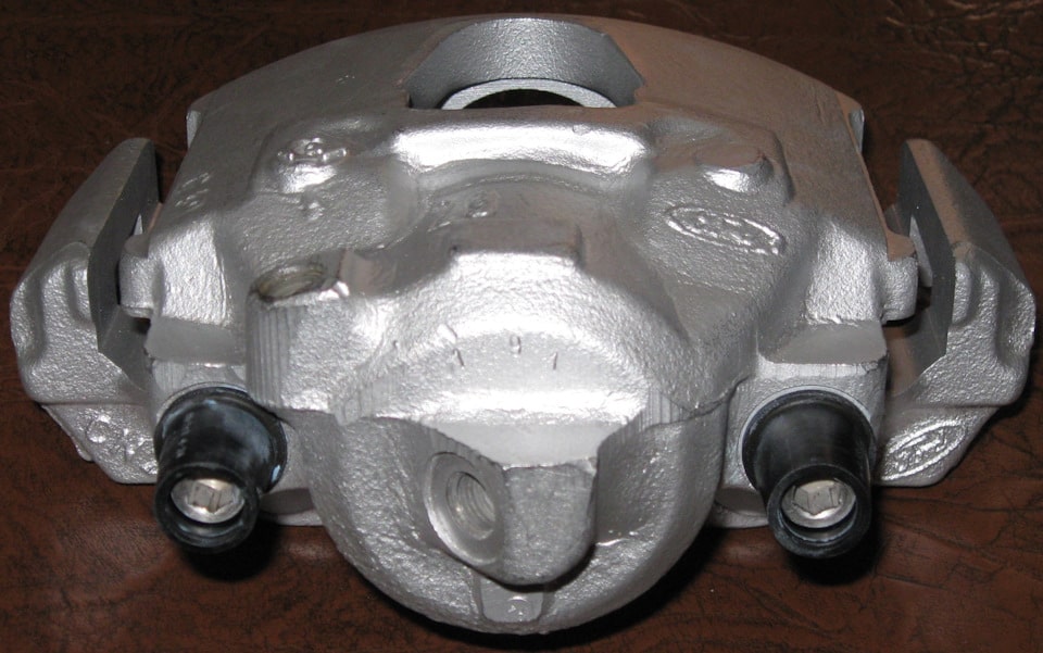

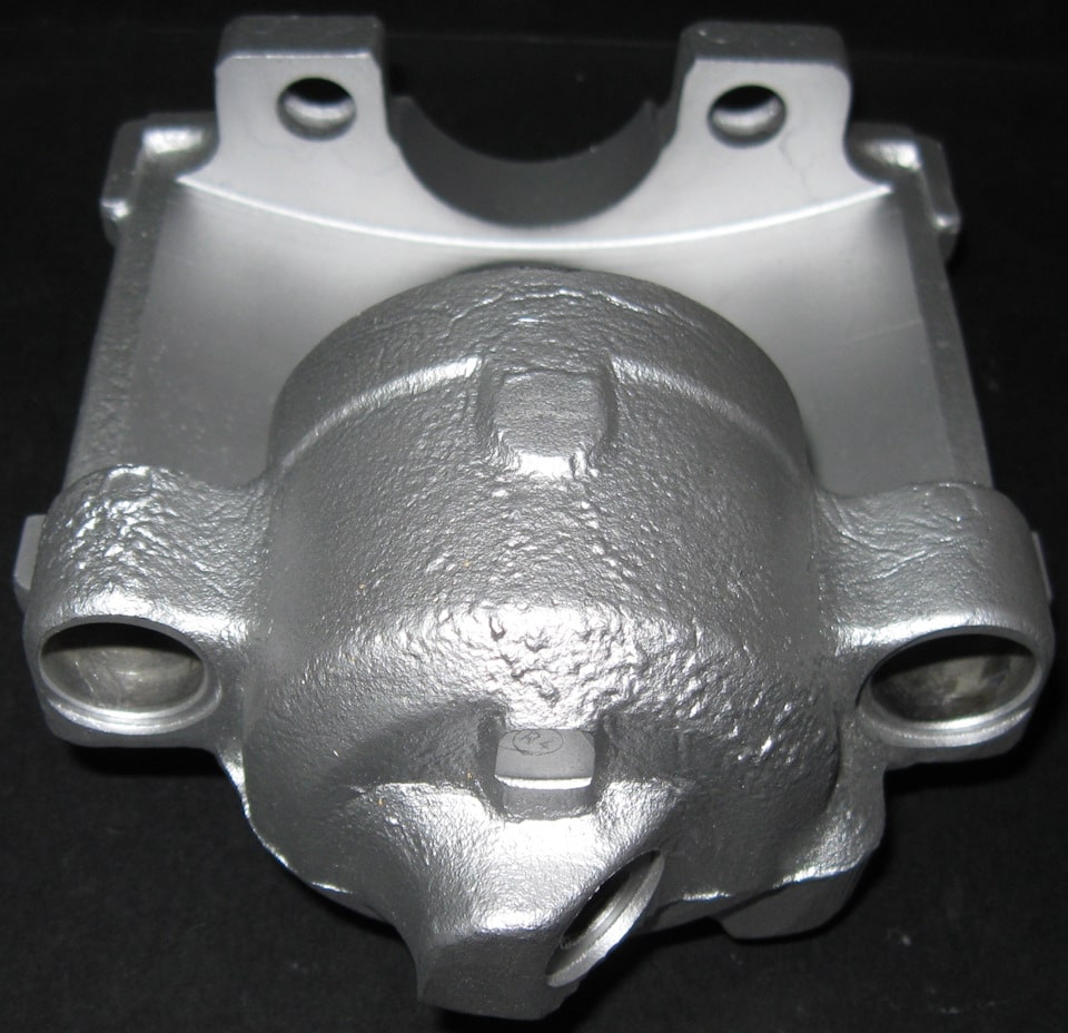

Далее взял краску температурную (600 градусов) и покрасил на солнце, ее нужно запекать в течении часа, но я просто нагрел детали строительным феном. В итоге краска слегка берется, все таки нужна такой краске духовка. Но брать такую не обязательно, нет там таких температур, достаточно будет взять на 125 градусов.
support_ford ldsound.club  (4).jpgsupport_ford ldsound.club  (6).jpgsupport_ford ldsound.club  (7).jpgsupport_ford ldsound.club  (9).jpgsupport_ford ldsound.club  (10).jpgsupport_ford ldsound.club  (11).jpgsupport_ford ldsound.club  (13).jpgsupport_ford ldsound.club  (18).jpgsupport_ford ldsound.club  (19).jpgsupport_ford ldsound.club  (21).jpgsupport_ford ldsound.club  (27).jpgsupport_ford ldsound.club  (28).jpg

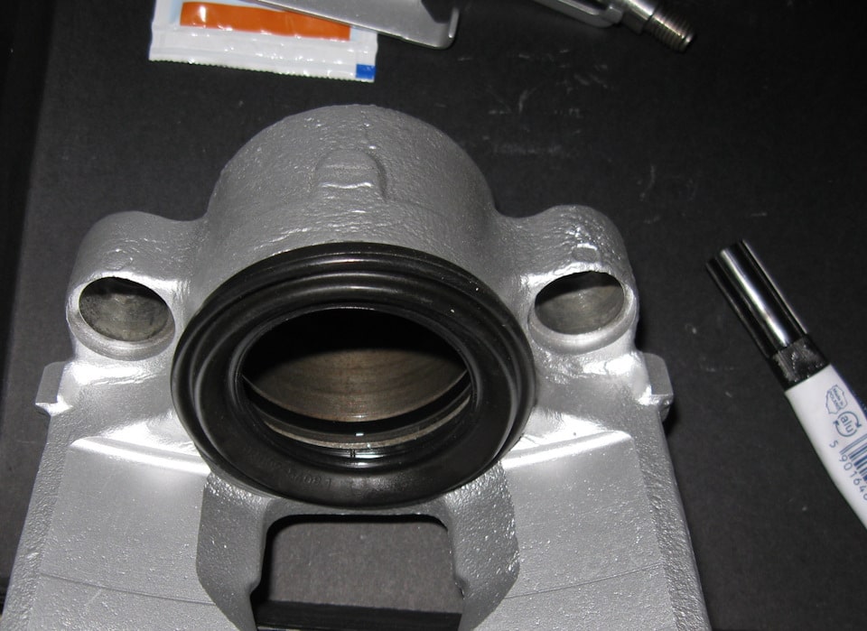

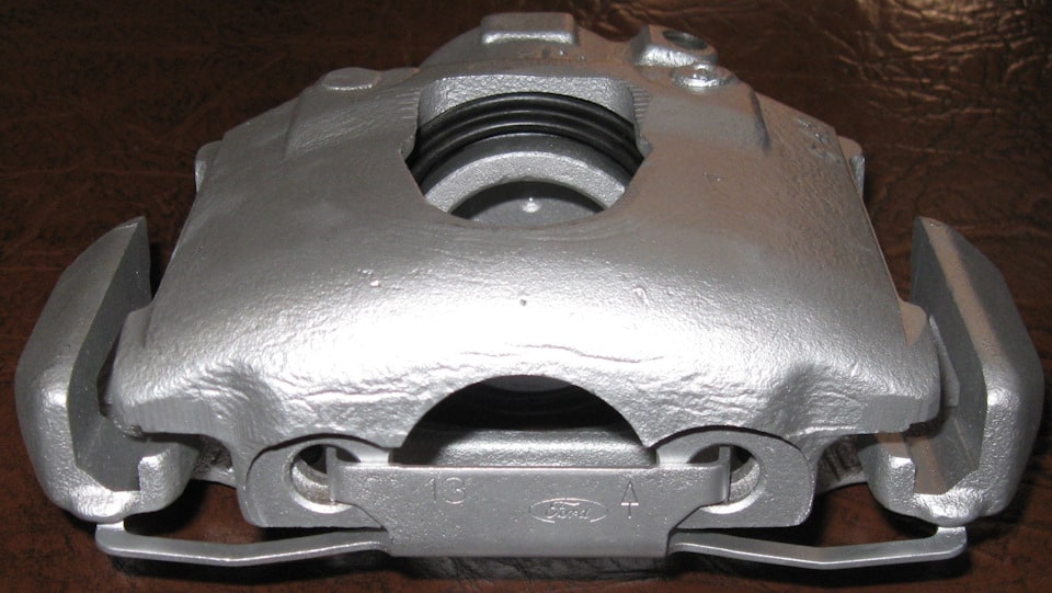

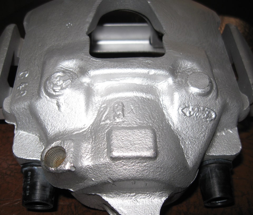

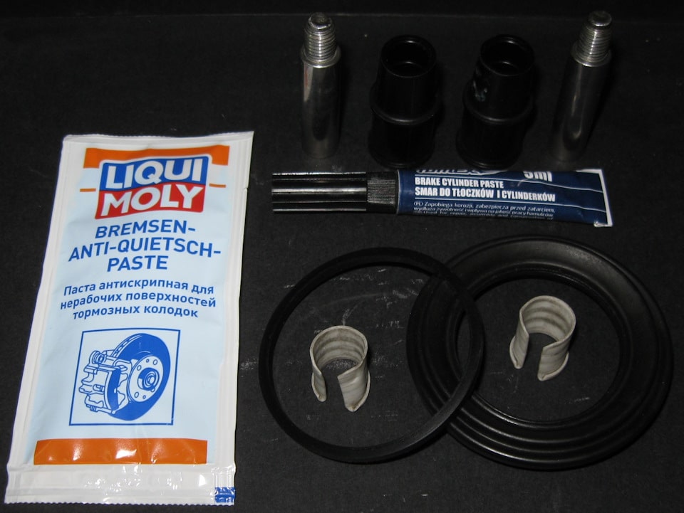

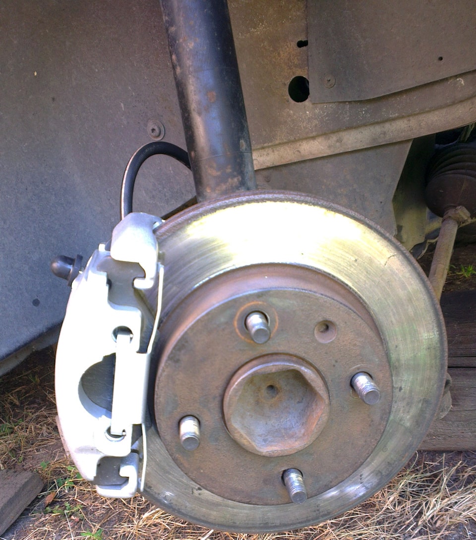

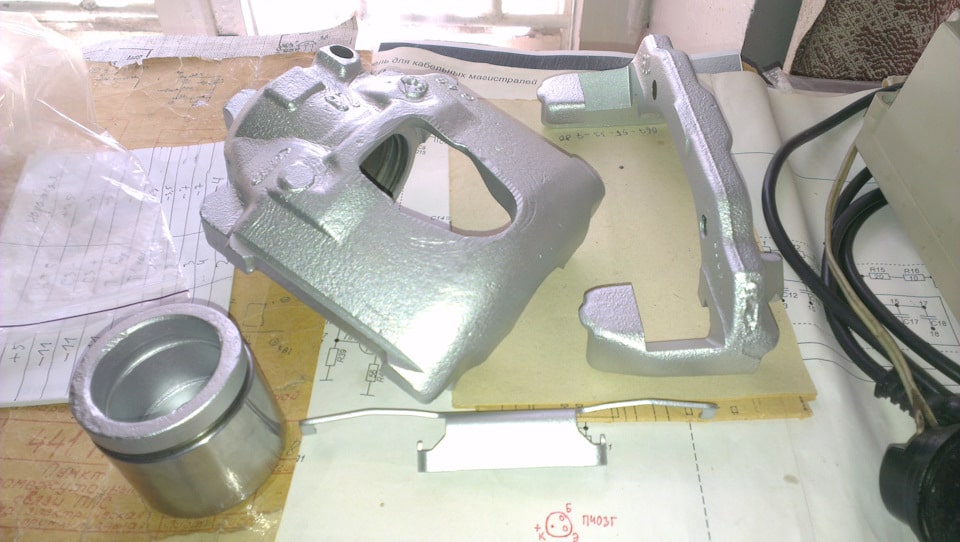

Сборка. Кстати все резинки родные, ничего не менял. Уже два года работает отлично:
support_ford ldsound.club  (2).jpgsupport_ford ldsound.club  (1).jpgsupport_ford ldsound.club  (3).jpgsupport_ford ldsound.club  (4).jpgsupport_ford ldsound.club  (5).jpgsupport_ford ldsound.club  (14).jpgsupport_ford ldsound.club  (16).jpgsupport_ford ldsound.club  (17).jpgsupport_ford ldsound.club  (22).jpgsupport_ford ldsound.club  (24).jpgsupport_ford ldsound.club  (29).jpg
