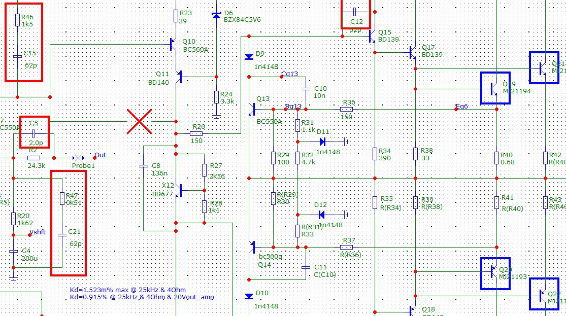

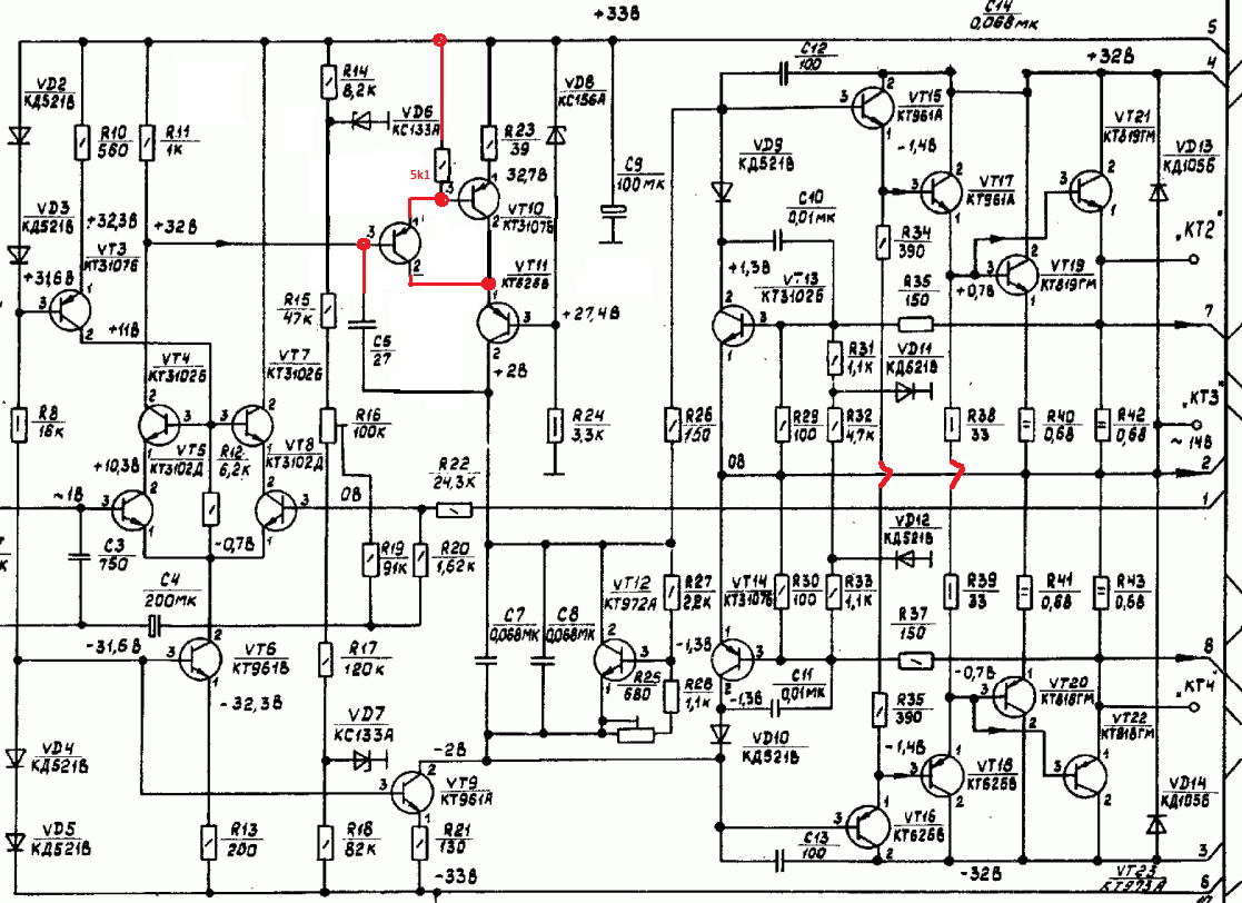

В соседней теме встретил упоминание усилителя "Электроника 50У-017С", ознакомился со схемой.
Схема усилителя мощности заинтересовала. (но в конструкции в целом не понравилось применение КМОП-ключей для коммутации звуковых сигналов)
Мне кажется, пара несложных доработок сделает работу этого усилителя ещё лучше:
  1. добавить эмиттерный повторитель между выходом дифф-каскада и входом усилителя напряжения
  2. отключить средние точки резисторов R34, R35 и R38, R39 от выхода усилителя, несколько уменьшив их суммарное сопротивление
  3. добавить ещё один транзистор в источник тока под VT6, добавить в эмиттерные цепи VT5, VT8 хотя бы по 75 Ohm (не нарисовано)
Эскиз прилагаю.

0. Нагрузить первый каскад на токовое зеркало.
Иначе, 1. не имеет смысла.
4.Переделать коррекцию с миллеровской на прогрессивную.
С предложением добавить токовое зеркало в дифф-каскад - полностью согласен.
Я (пока) ограничился тем, что можно сделать за пару минут, не вмешиваясь так глубоко, чтобы пришлось пересчитывать коррекцию.
Меня в этой схеме привлёк способ задания опорного потенциала каскада ОБ (VT4, VT7).
Встречал нечто подобное у Gerrard'а Perrot'а (US Patent 5,512,858), правда, в гораздо более навороченном виде.
По идее, тепловые искажения (a.k.a. "память") во входном каскаде должны быть снижены.

Тема для меня актуальна - чем закончилась история? Как мне кажется, по п.1 надо менять R11 ибо прикидочно диф.каскад перекошен, если можно так сказать. Ток покоя УН где-то 5 мА и падение на R23 плюс два перехода Б-Э дают около 1,5В падения на R11. Прикидочно надо ставить 560 Ом.

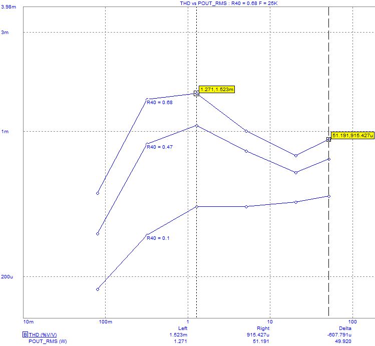

Если это мне на пропавшее сообщение, то вопрос только в теории. По факту я делал модель в Микрокапе, в отличие от того форума. Модифицировав модель путём выбрасывания С5, шунтирования R11 и R20 RC-цепями, а R22 просто конденсатором удалось снизить Kг на 25кГц почти в 10 раз, не добавляя транзисторов. Но делал я это методом тыка, а хотелось бы почитать, если есть что.
Если "метод тыка" был связан с изучением эпюр петлевого усиления, обеспечением правильных запасов устойчивости, - то вам надо не читать, а делать сообщение об этой лабораторной работе. С эпюрами.

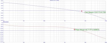

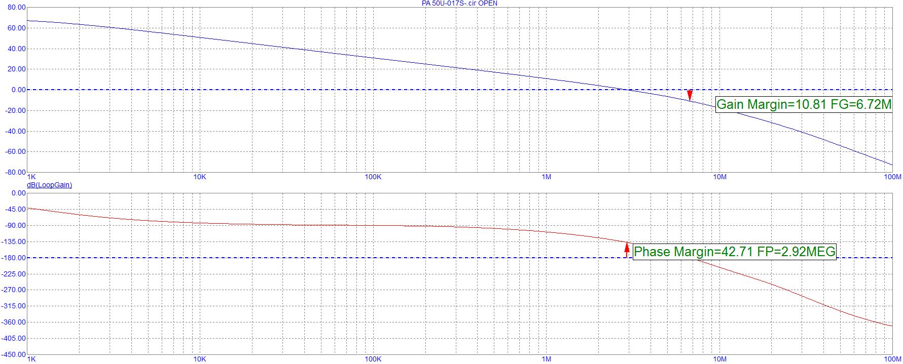

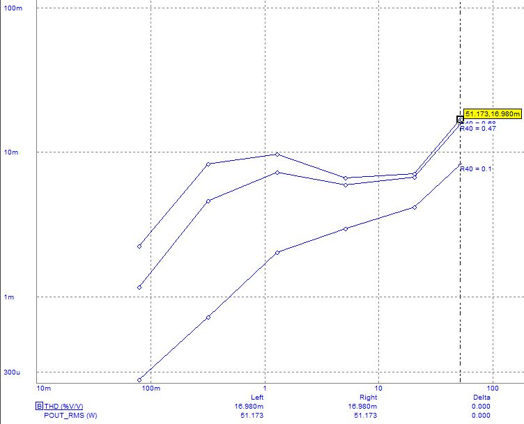

В целом, к.м.к., всё сильно зависит от моделей. По pdf-ам, 2N3055/MJ2955, MJD2955/MJD3055, MJE2955/MJE3055 выглядят близкими, последние 2 пары Onsemi объявляет вообще одинаковыми, а модели разные. Модели отечественных нашёл не все, 818/819 В и Г различаются бешено, результаты с ними оч. странные. Исходный файл для MC12 ниже, петлевое и Кг для разных сопротивлений в эмиттерах выходных (штатные и из наличия).
  • PA 50U-017S-.rar
    PA 50U-017S-.rar
    17.3 KB · Просмотры: 95
    237.9 KB · Просмотры: 88
    51.6 KB · Просмотры: 87

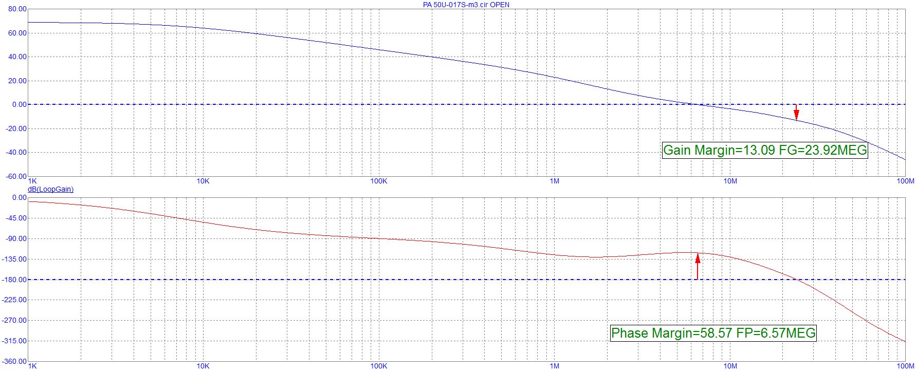

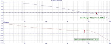

Лёгким движением руки брюки превращаются получаем
    328.7 KB · Просмотры: 173
    231.2 KB · Просмотры: 164
    57 KB · Просмотры: 164
