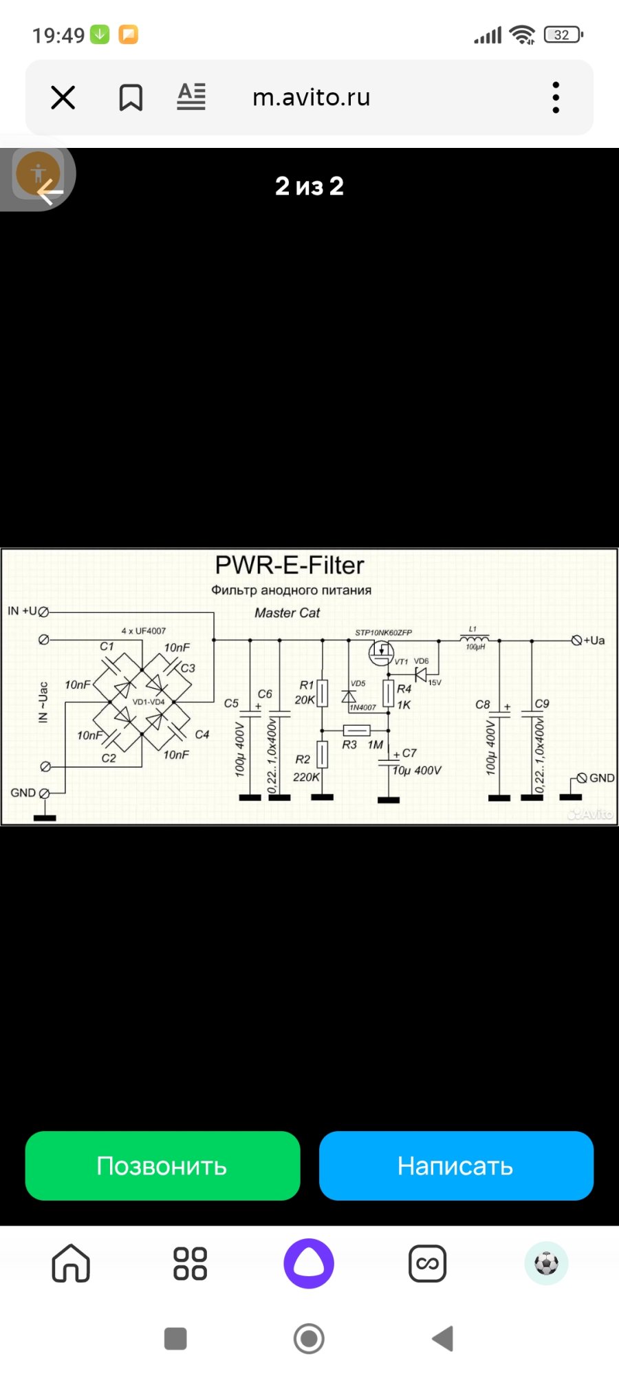

В интернете вроде бы завалено этими электронными дросселями, но при этом постоянно пишут что дескать что-то не так включили в выложенной схеме, забыли резистор, или ещё что-то и он не будет работать правильно. Поэтому прошу выложить отработанный в своих конструкциях вариант дросселя. Только пожалуйста с платой, а то я такой безголовый в каменных делах что без готовой разводки не рискну.
Заодно предлагаю тут выкладывать свои, в смысле которые сами используете, схемы и разводку стабилизаторов питания/второй сетки и накалов. Накалы не так часто стабилизируют а вот вторая сетка дело нужное.
Спасибо, Юрий. Жаль только печатки нет :rolleyes:

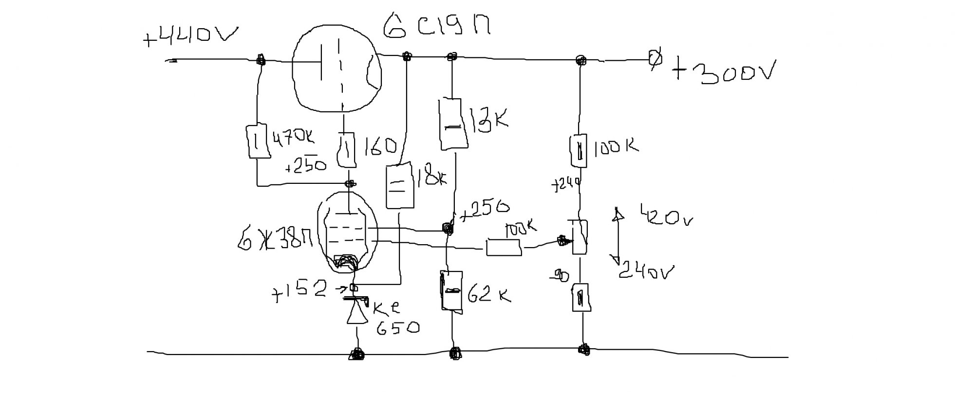

Единственное, что хочется сделать сегодня- заменить стабилизатор на полевике на ламповый. 6ж38п +6с19п, на коленке сочинил- пашет!

тут есть готовый вариант с печатью http://tec.org.ru/board/prochee_oborudovanie/istochniki_pitanija_platy/pwr_e_filter/275-1-0-2909
О, вы вернули меня в молодость, вспомнилось, когда-то и я такой делал на огромной дуре 6с33с, только у меня стабилитроны были ламповые, и при работе весело светились. А кенотрон тоже был такой формы, как 6с33с, не помню его названия. Конденсаторы бумажные кубики. Макет занимал пол-стола - ужосSOS Help

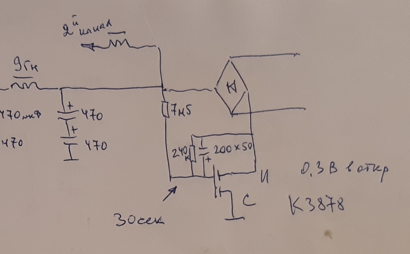

"Выписал", скоро придет - вот такой...
Два косяка сразу. Точнее три, один грубый. Транзистор полевой регулирующий с индексом ZFP означает, что внутри встроен защитный зенер, стабилитрон, довесок снаружи в виде стабилитрона -не нужен.
Дросселек на выходе в истоке может сработать подлую вещь, превратить фильтр в трехточку, с генерацией , неустранимой. Там резистор нужен, небольшой, развязка .
А на входе стаба нужен крохотный резистор Ом на 30-40 0,25 ватта, врезанный в сток. Чисто защита от кз по питанию.

В затвор пленку, бумагу, но не электролит с его токами утечки.

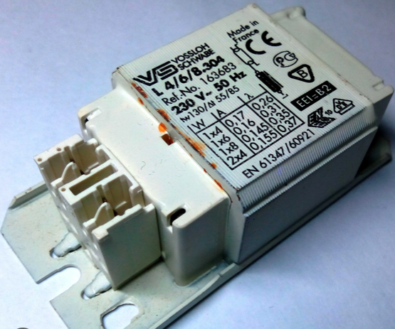

Железньій Др5-0,08 решает все проблемьі (в моем случае)
Небольшой и надежньій

Как и железные балласты для ЛДС, которые сейчас добываются на мусорках или за денюху совсем малую на барахолках.
их на любой вкус/цвет/ток
Абсолютно верно! Намучился с непонятным поведением электролитов в затворе. давно ставлю туда пленку на 2-3 мкф и зарядный резистор на 5 мОм.
