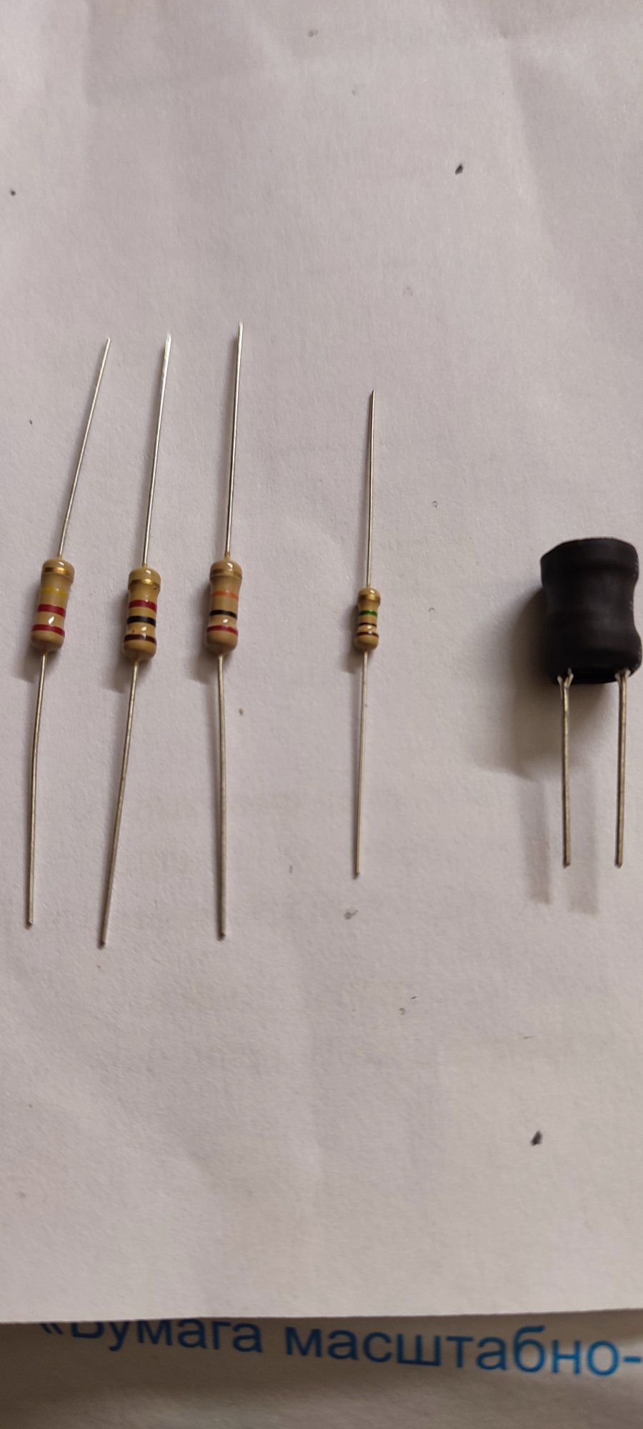

- все норм, схема, плата, ЭРИ
- был единственный вопрос по цветовой маркировке номиналов резисторов..., и неопознанному изделию на фото - оказался дроссель...

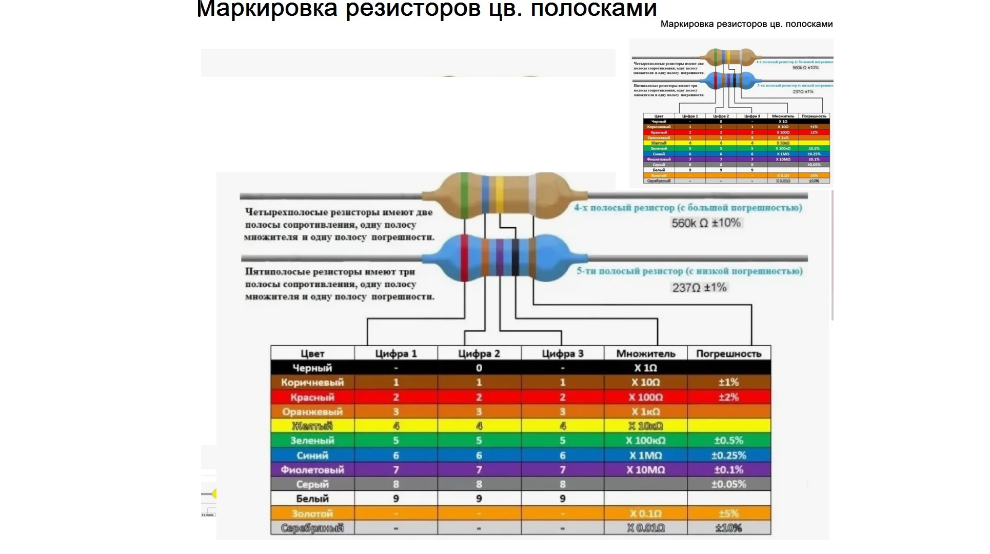

Сначала, меня пристыдили- что не знаю таблицу цветовой маркировки номиналов резисторов...( это оказывается просто, как таблица умножения...)
- тестер расставил все на свои места, без таблиц...

Вы не одиноки во Вселенной. Я тоже не знаю НА ПАМЯТЬ таблицу цветовой маркировки, разве что кроме 2 это красный. И что? А ничего.
Ищу вместо этой полосатой сволочи нормальные резисторы с нормальными обозначениями.И как-то живу с этим.

ХЗ, чего там учить, в цветовой маркировке резисторов. Я лет 15 их в руки не брал, но 3к9 =
оранжевый, белый, два чёрных (нули) + разброс, золотой или серебряный.
2к4 = красный, жёлтый, два чёрных, допуск.
1 - коричневый,
2 - красный,
3 - оранж,
4 - жёлтый
5 - зелень
6 - голубой
7 - фиолет,
8 - серый
9 - белый
0 - чёрный
Вот пятикольцовых не помню, не юзал.

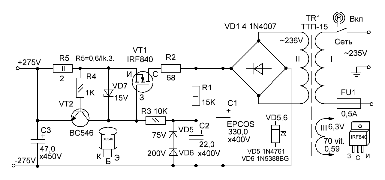

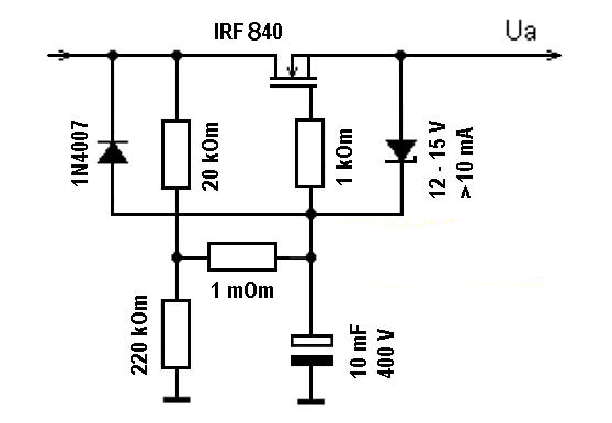

Приветствую всех , хочу использовать данную схему для напряжения 550 вольт на выходе , какой полевик можно использовать вместо irf840 (он на 500 вольт) , есть в наличии 10N60C подойдет ? Ток потребления небольшой -2 балона 6э5п в српп .
    47.5 KB · Просмотры: 62
Ламповый стаб на 6с19п снимет все проблемы.

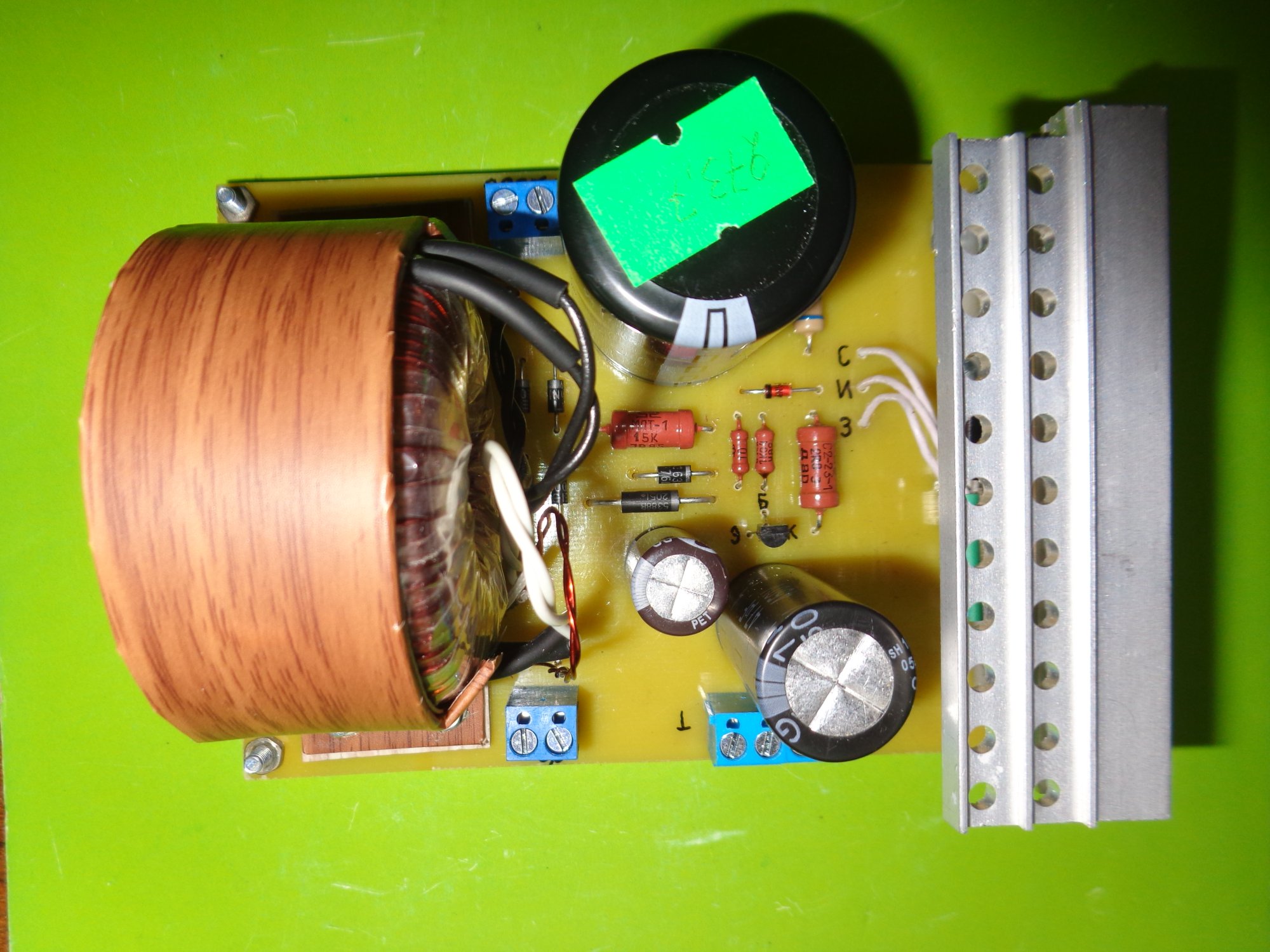

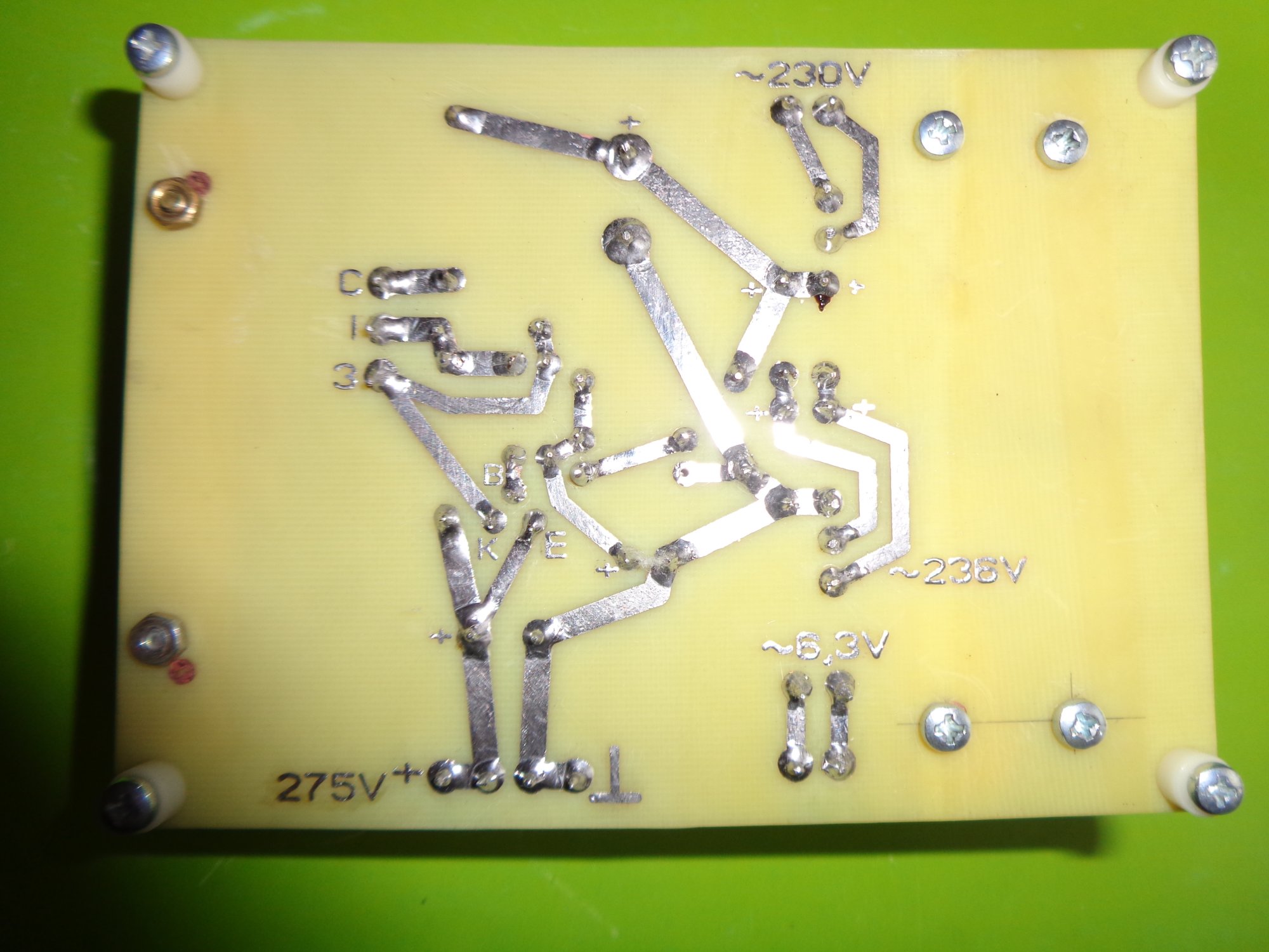

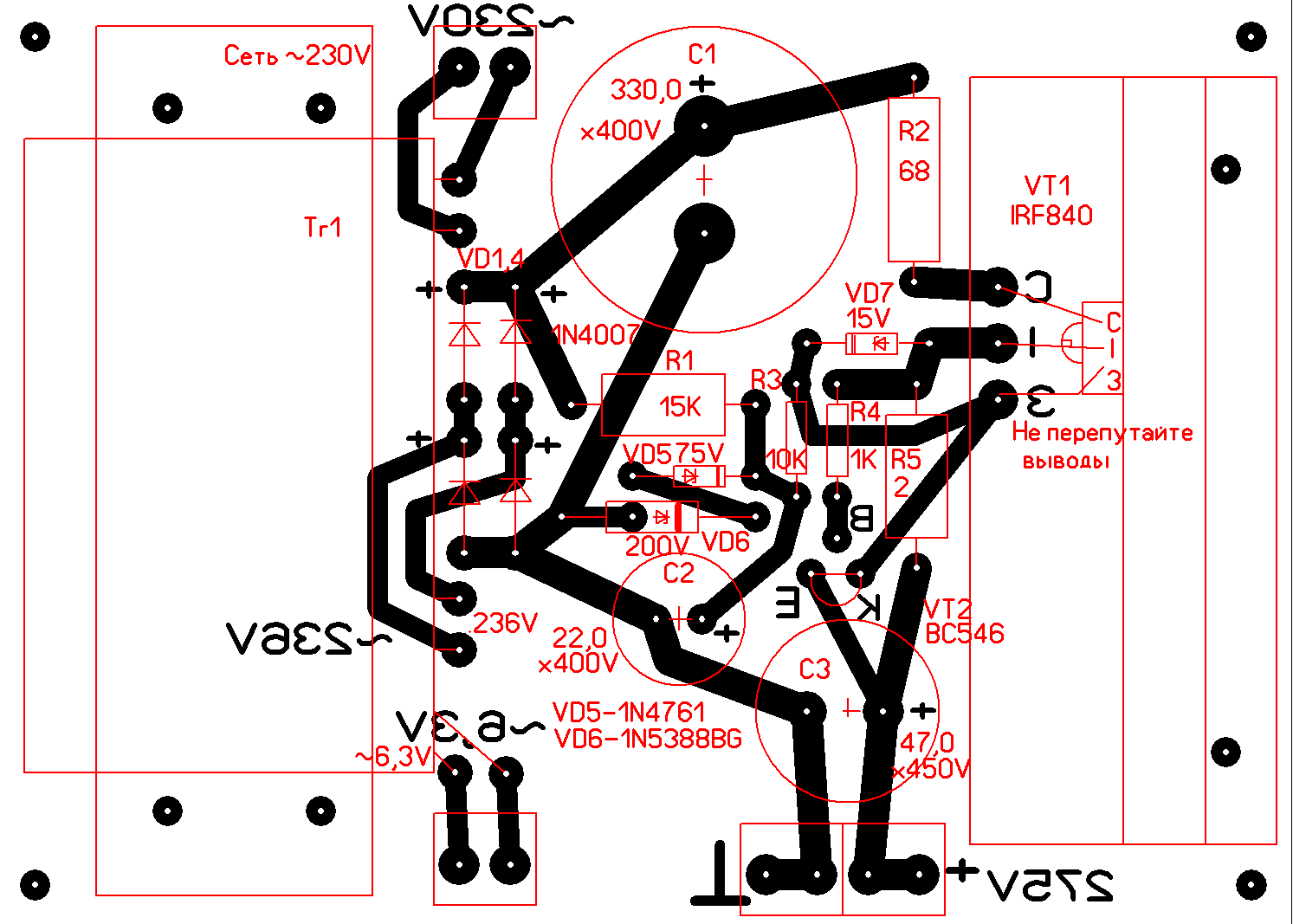

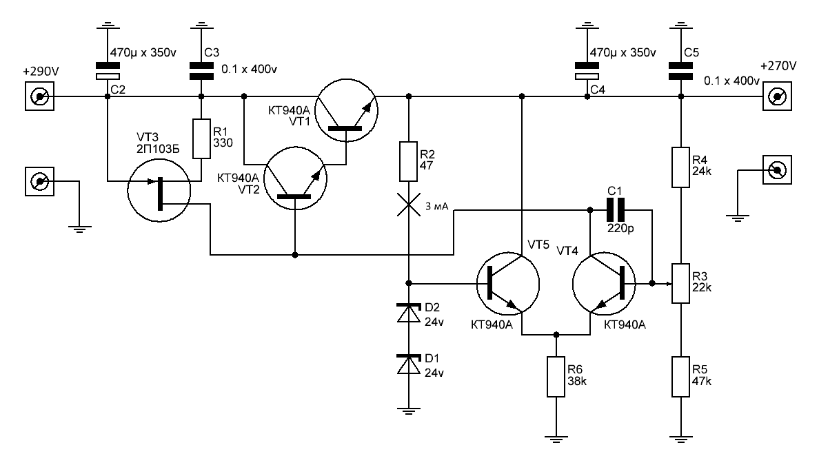

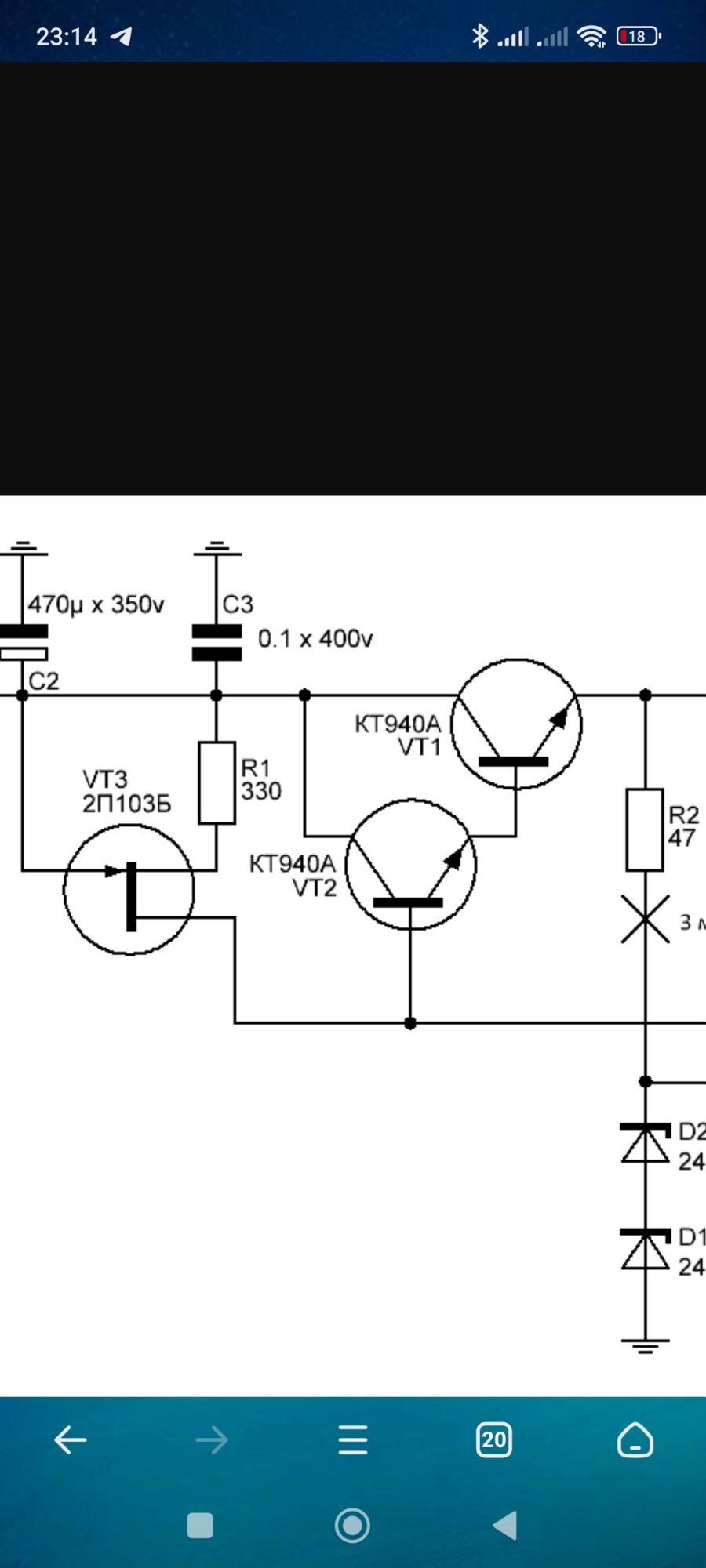

Александр спасибо за отзывчивость. Алаверды, на добрую память, и для пользы дела. Делал стабилизатор для лампового входа Линсли Худа АБ-4, защита на 3-х деталях, выручала несколько раз. Номинал измерительного резистора на выходе рассчитывается просто, напряжение насыщения у ВС546 0,6 В, делим его на желаемый ток к.з., получаем нужный номинал. В качестве нагрузки использовался мощный потенциометр, на котором для получения 16 мА предварительно выставлено 17,2 кОм, накальная обмотка нагружена 6Н8С, ток накала 0,6 А. Напряжение в сети 231 В, на эквиваленте нагрузки 280 В, накал 6,24 В. Более точно расчетное напряжение 275 В можно получить подбором стабилитронов, у них технологический разброс до 7 вольт. Таким образом, стабилизатор получился то, что надо.
