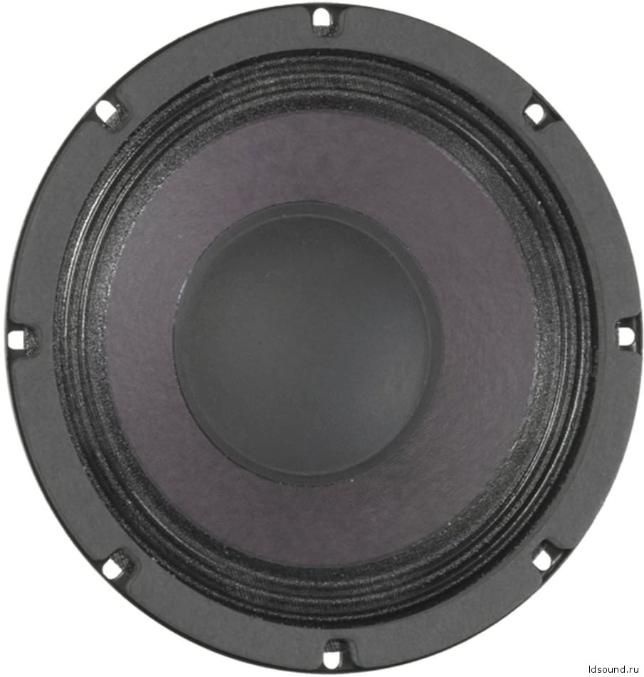

Eminence ALPHA 8A
Изготовитель: Eminence Speaker LLC, США, eminence.com
Характеристики:

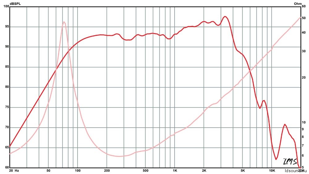

Диапазон воспроизводимых частот: 58 – 5000 Гц
Чувствительность: 94 дБ/Вт/м
Сопротивление: 8 Ом
Номинальная мощность: 125 Вт
Музыкальная мощность: 250 Вт
Частота основного резонанса: 73 Гц
Рекомендуемый закрытый корпус: 5 – 7 л
Рекомендуемый корпус с фазоинвертором: 16,7 – 25,5 л
Габаритные размеры: Ø209х83 мм
Вес: 1,9 кг
Описание:

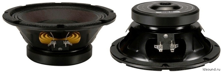

Динамик рекомендован для применения в профессиональных акустических системах. Для воспроизведения средних частот рекомендуется использовать закрытый ящик, а для использования его как мидбаса – корпус с фазоинвертором. Корзина выполнена штамповкой из стали. Звуковая катушка диаметром 38,1 мм изготовлена из полиамида и намотана медной жилой. Высота намотки – 6,35 мм. Магнитная система построена на кольцевом ферритовом магните.
Параметры ТС:
Xmax: 3,22
Xlim: 7,1
Re: 5,3
Le: 0,44 мГн
Qms: 4,6
Qes: 0,68
Qts: 0,59
Vas: 17,7 л
Vd: 67 см³
Cms: 0,28 мм/Н
Bl: 7,8 N/A
Mms: 17 г
Sd: 210 см²
