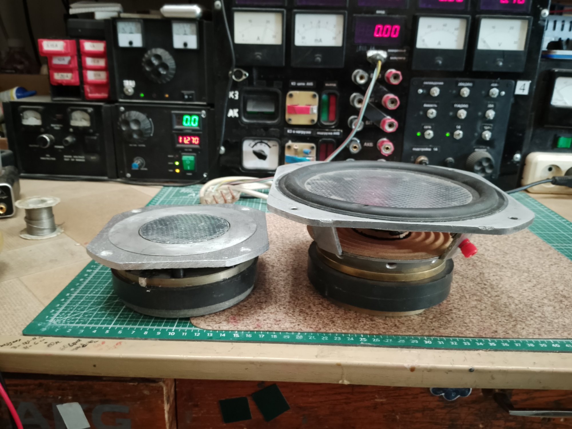

Так же нужно изготовить нормальный крепёжный фланец и... дождаться железа на второй динамик
Чудова робота!
Виходив із халепи трьома похилими балочками, з вуглепластику, без додаткової м'якої маси.
І що отримали в результаті? СЧ головку яка рівно відпрацьовує і весь ВЧ діапазон, незважаючи на непогану таку, масу рухомої системи. Це характерна особливість роботи стільникових мембран.
Нерівномірність АЧХ всього + -- 2,5 дБ в діапазоні 700...9000 Гц.
Вклеюю ЗК не прямо в диск, а в середню лінію кільця з товстого кабельного паперу, наклеєного на диск м'яким клеєм, типу "Неопренового". Кільце теж своєрідний демпфуючий елемент, який добавляє конструкції і трохи жорсткості
Котушку в це кільце саджаю на жорсткий клей.
Асиметрично вклеєні м'які маси в вигляді пористих шматочків часті гості на металевих мембранах купольних ВЧ головок.

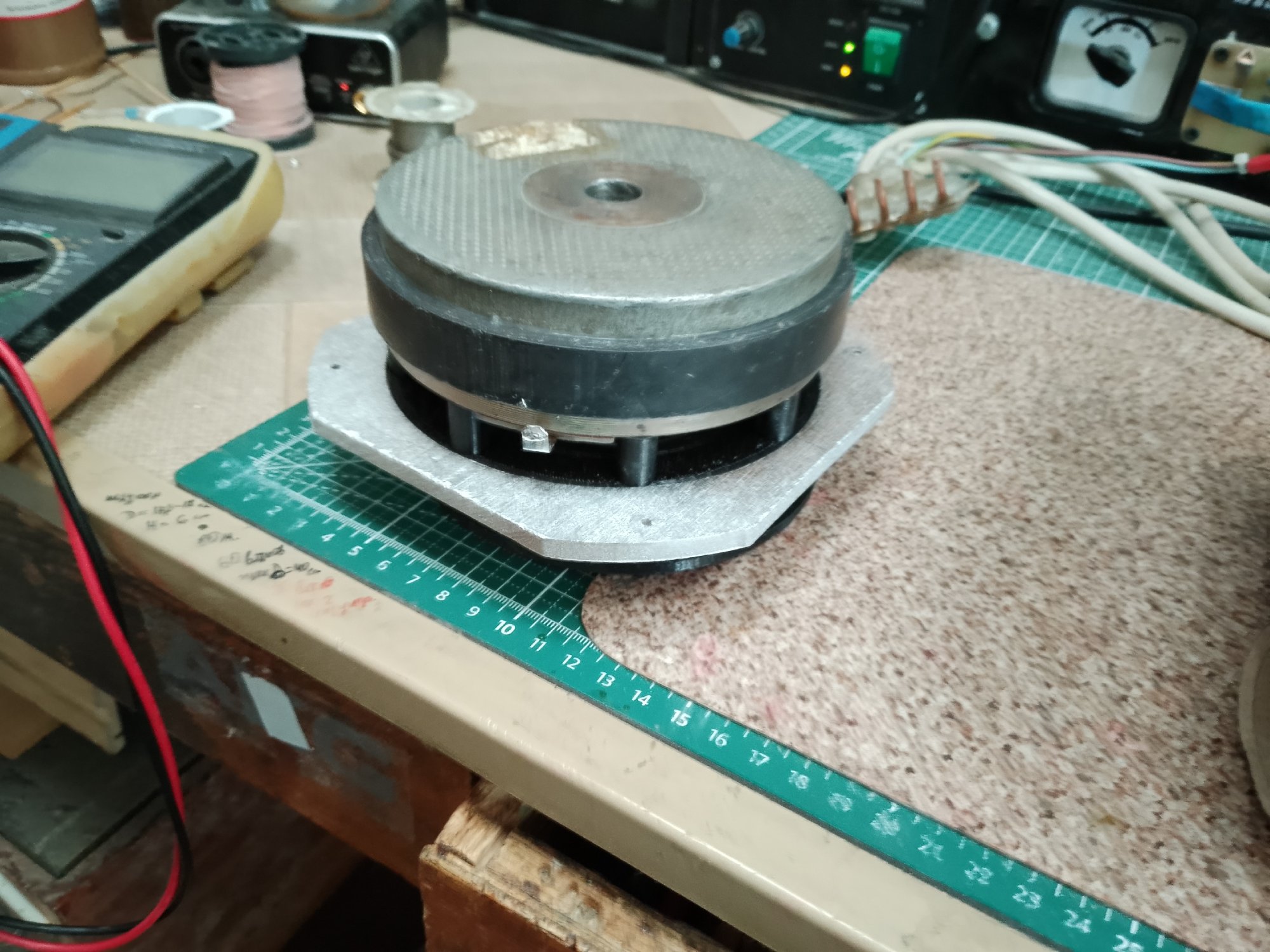

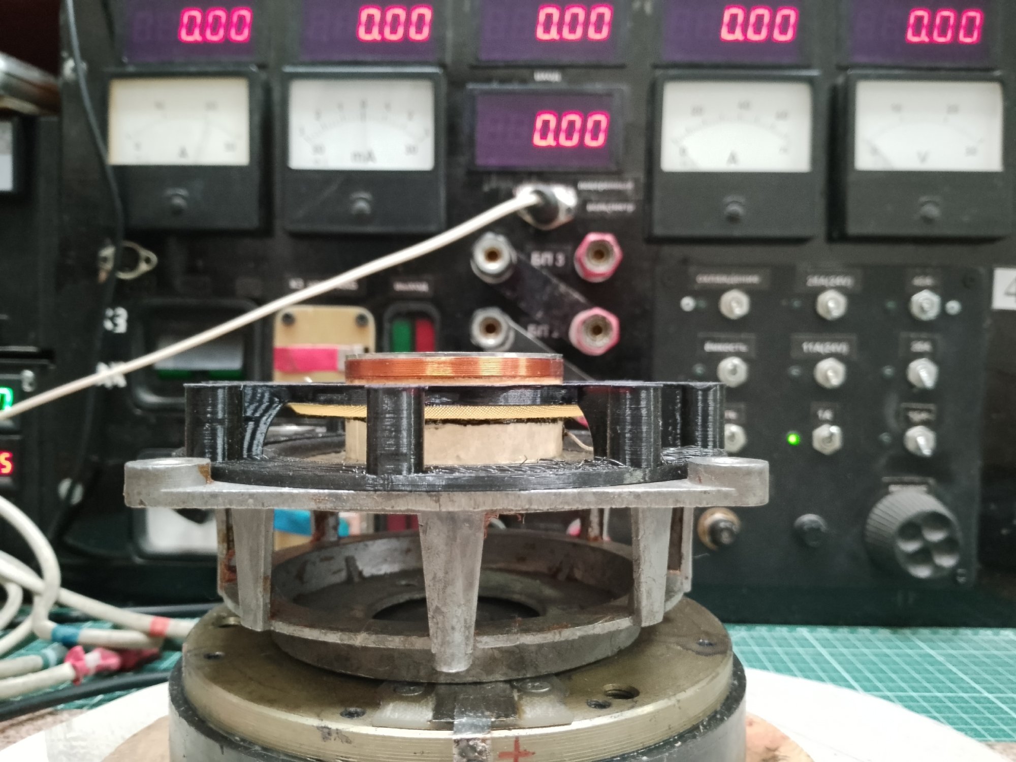

При проектировании корзины предусмотрел возможность быстрого съёма, без необходимости отклеивать подвижку
UDWrVo6phYr-m7Z0sECySHVW6lNCs3v7MP7RmhKCbp_aQZggN2Gye_wOnHGKxZDAUyghN2suuBeRcvoBQ7taO9E-.jpg
Лишний раз проконтролировал положение катушки в зазоре
RZPn_kQF97ch6zJLdkm3mzILMFJ3ph4bUt61oblSdWc_etLtrKXm-JnA-aNfQs6RVw3ne1cq0vsvO5qXn2J-2tuc.jpg

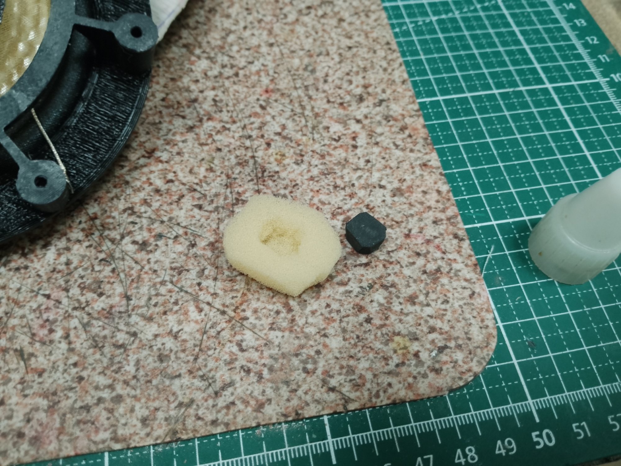

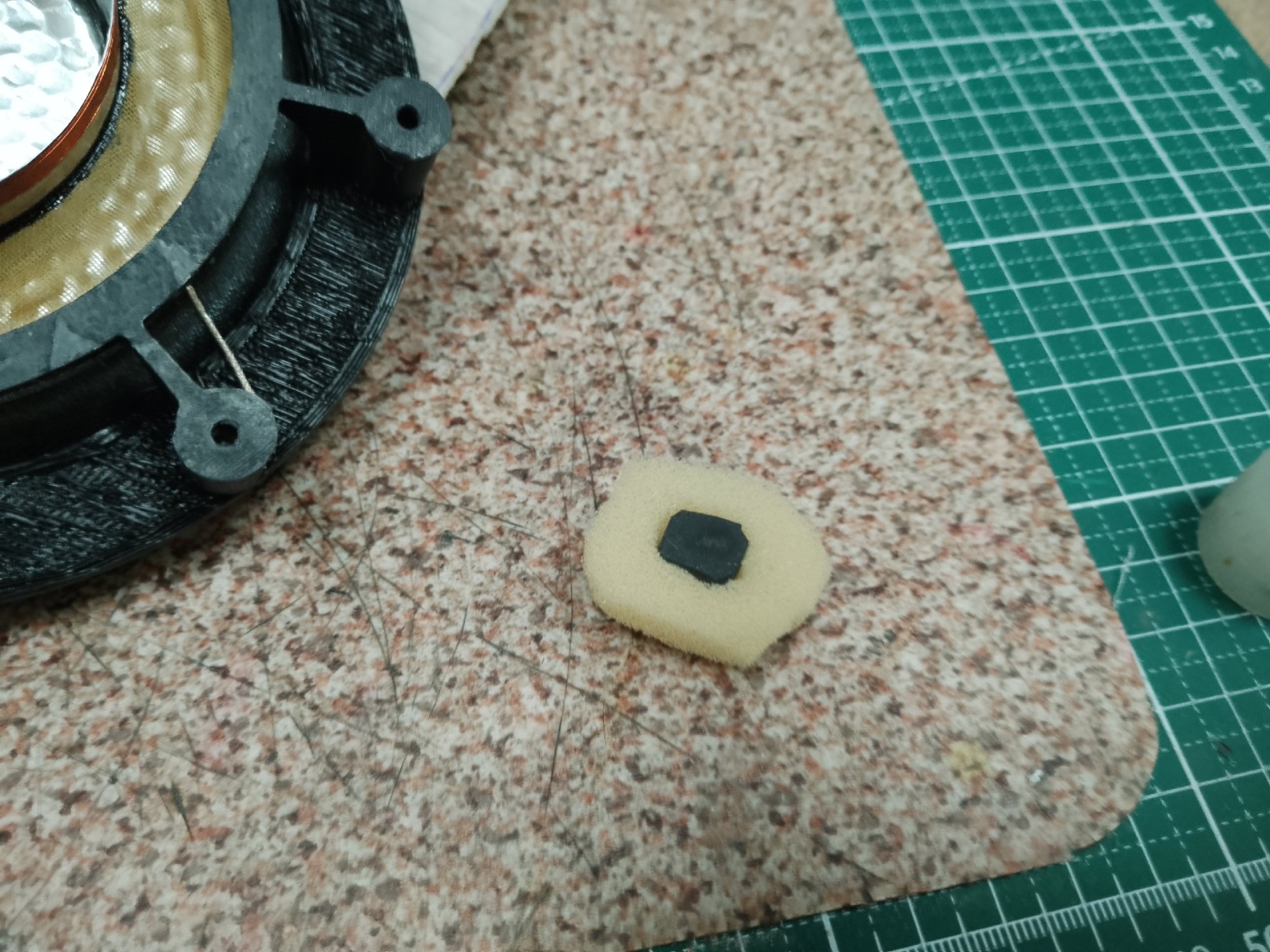

В качестве груза использовал кусочек мягкой резины весом 0.58г и дополнительно сделал шапку из паралона.
uz6QTHkjU8Rm-2pRLcpNt6NwCIZwQsXmNSflw65BFI8a2bIjeS-2WpPdDQw4irpZTomqVbDtbY-RnS0EJcplkMQK.jpggpw1-4wDOXMJVbmHRwahXxkLnubiPPbMucUw7VsNEcfkxGQHPw2oOUIIDnOQrAk7yxEx_Fq6nuwyco5SpDugwX9r.jpg
Приклеил сначала резину, затем паралоновую шапку, примерно в то место где была отметка на обратной стороне.

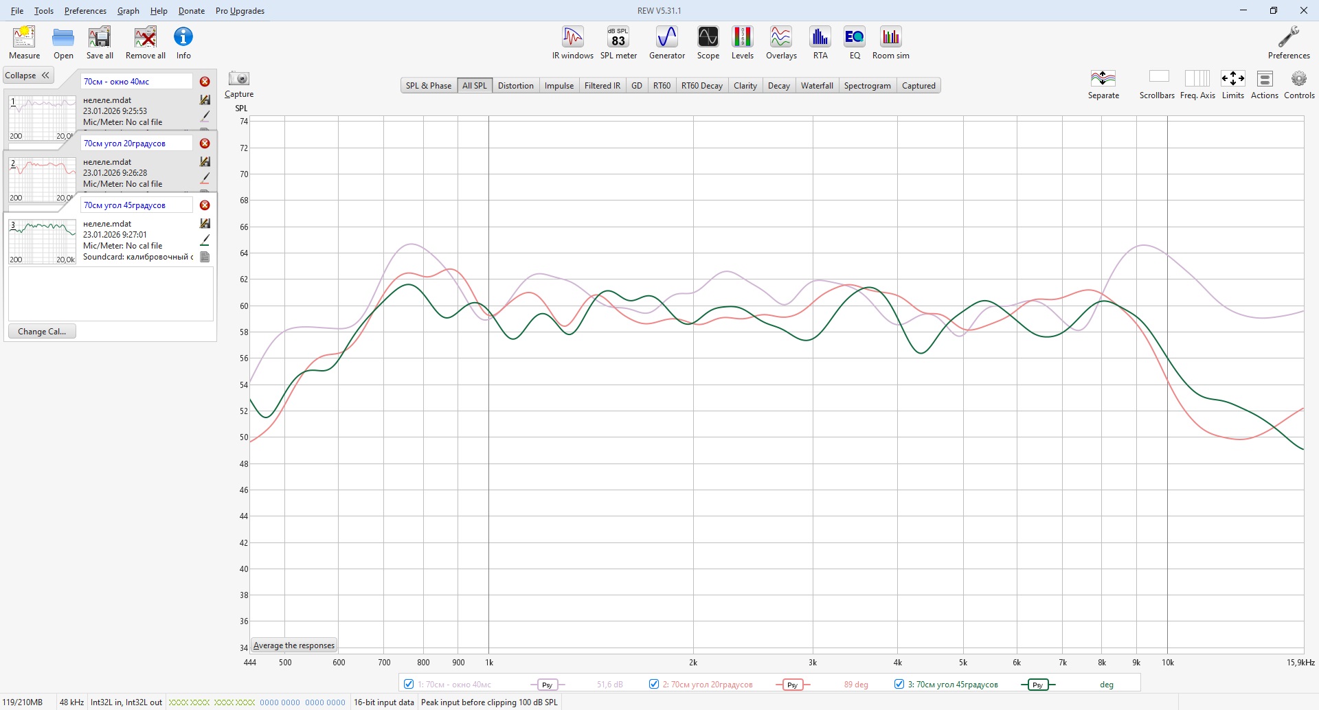

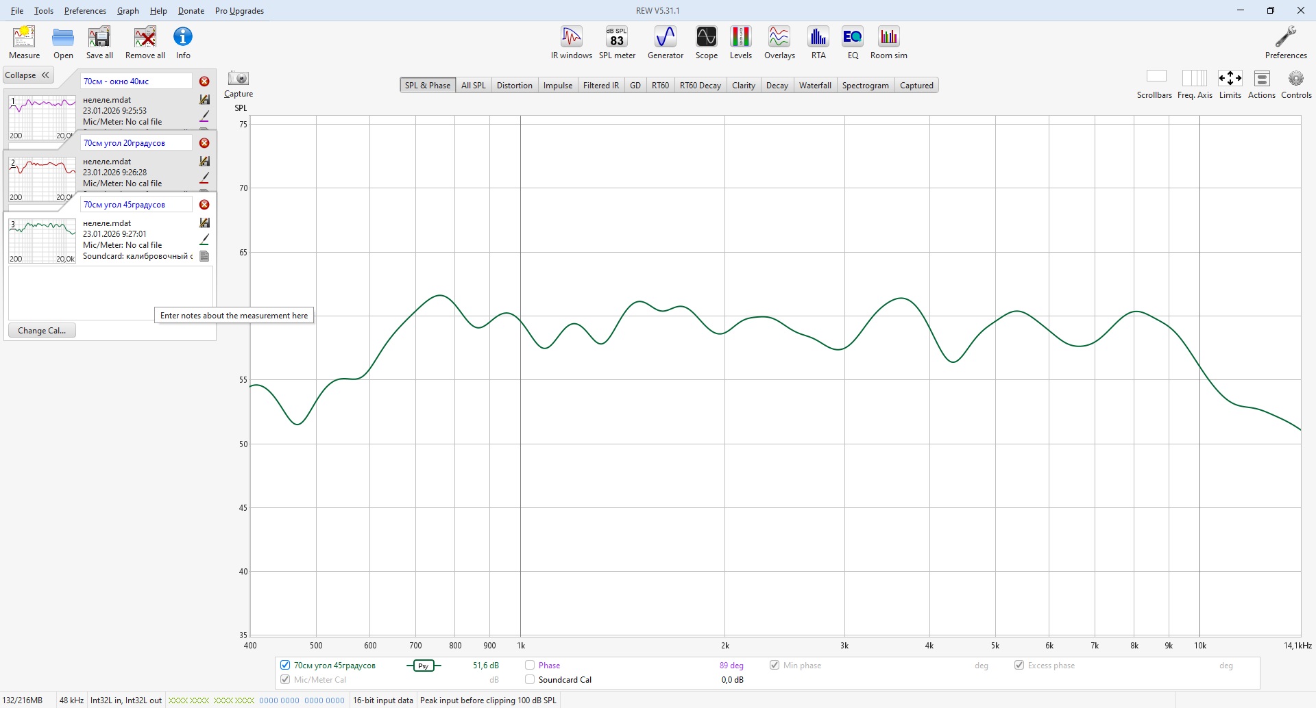

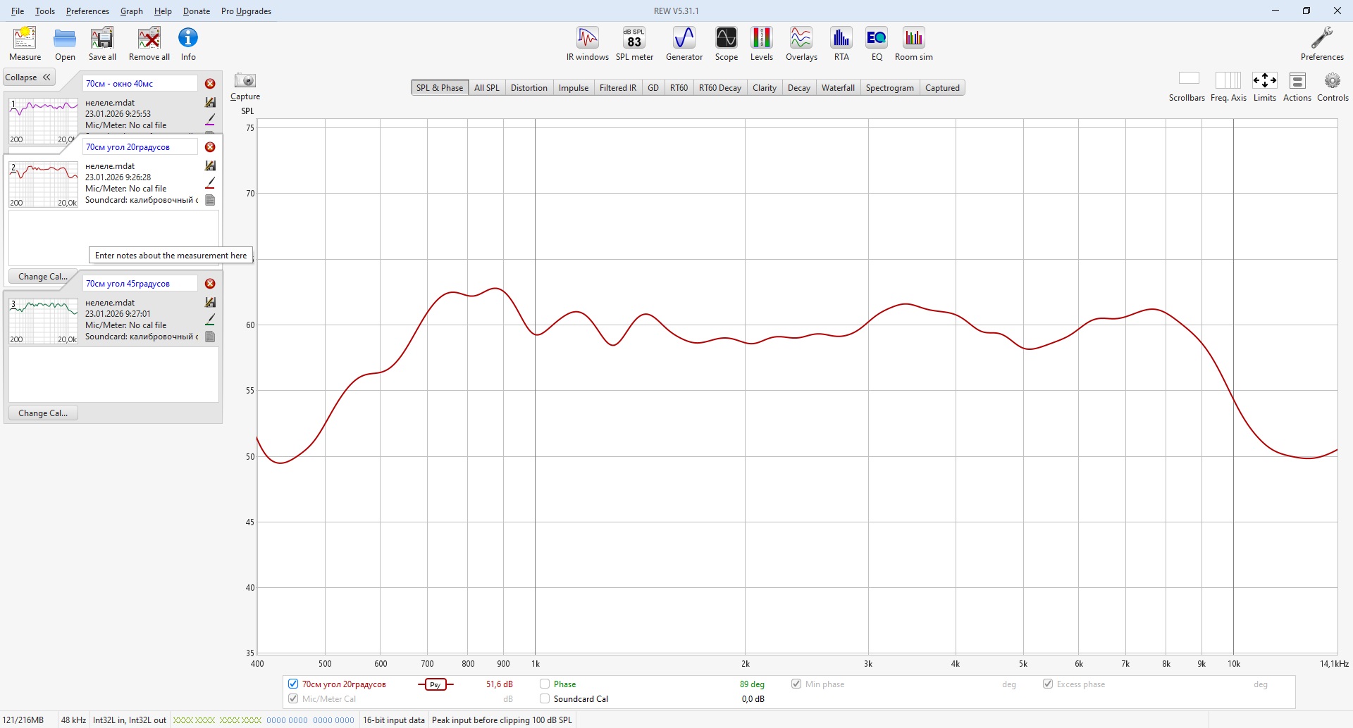

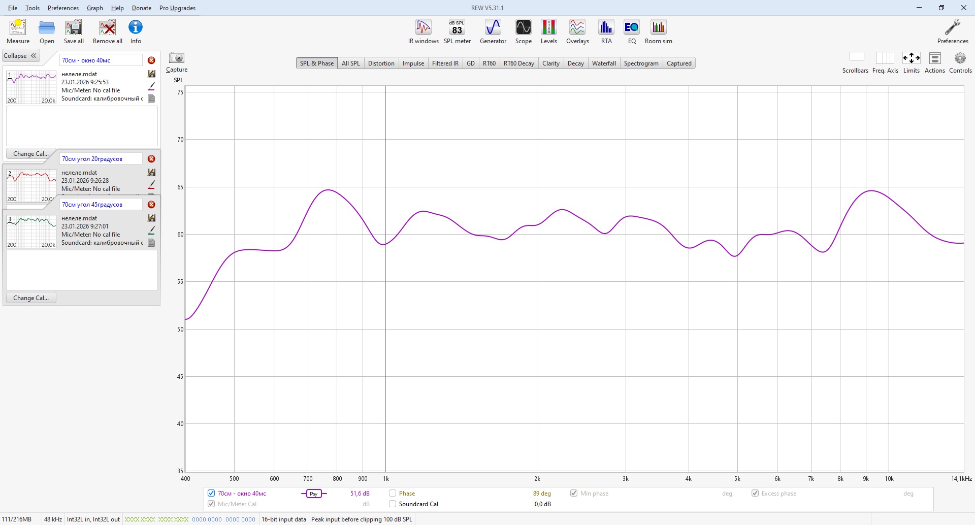

Собрал, померял. Почти попал в предыдущий график.
По оси 70см, окно 40мс:
Под углом ~20 градусов
Под углом 45
Всё вместе

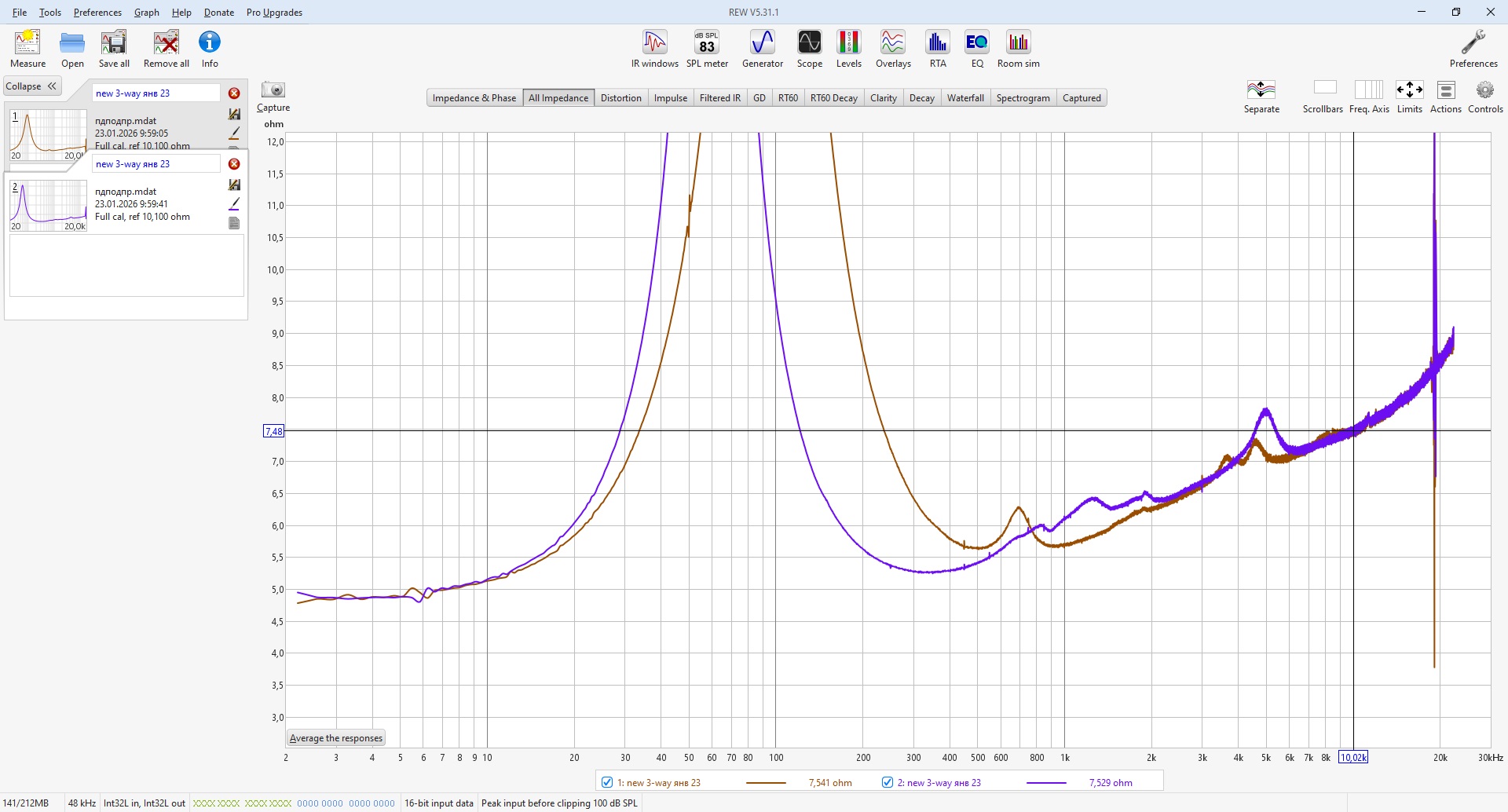

Кривую импеданса увидеть!
Заодно снял и её

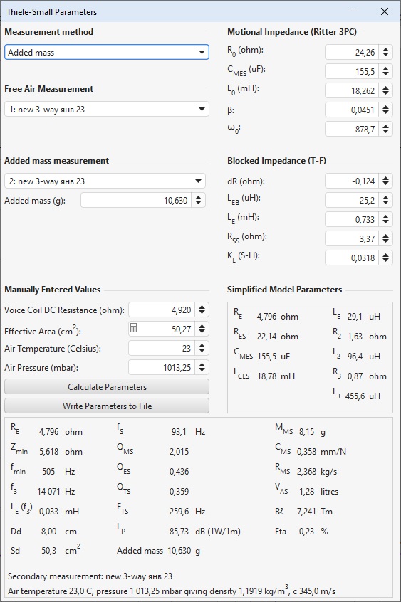

И ТС померял раз уж импедансы снял

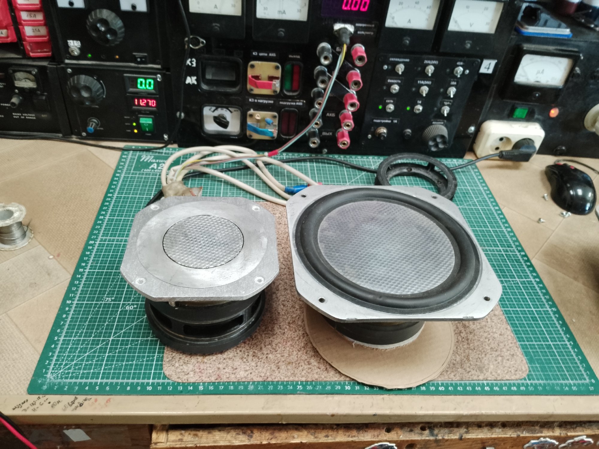

По ачх, по оси - два горбика на концах диапазона, не очень приятно, хотелось бы пологие спады, но - ровно по оси слушать их я не буду.
Так же интересно попробовать ПАС, мб более плавный спад выйдет на нч?

Частота раздела явно не 500Гц, повыше, низкие он вообще не играет. Звук на средних понравился, ровный, с ВЧ состыкован хорошо.
Но исходя из импеданса, то стык НЧ/СЧ в пределах 450+Гц и при этом СЧ не тянут за уши до 6000Гц

Частота подвоєння мінімального значення імпедансу десь в районі 20 кГц, що чудово для СЧ динаміка.
Самый широкий пик на 5кГц это видимо и есть конец поршневого режима.
Судя по импедансной кривой диф уже на 0,5 кило ломает.
И по АЧХ видно горбы и впадины из-за того что не всей плоскостью работает.
Нужно укреплять мембрану.
Це зона резонансів підвісів.
Резонанси мембрани там на декаду вище, і вони досить слабкі.
как на слух?

Горбы, впадины - я бы на них особо внимания не обращал, половина там окружение, видно по наложению графиков 0-20-45, они не совпадают, меняются от расстояния. Кроме того тут замер на 70см, в моём углу, три стены совсем рядом, плоскость стола, и всякое такое. Мне кажется - если убрать влияние окружения, на рабочем участке всё будет ровнее.

Ну чисто среднечастотник слушать такое себе обычно, слишком рафинированный звук, сухой, но чучуть послушал.
В плане звука - отторжения не вызывает, инструменталки с небольшим количеством НЧ - так вообще очень филигранно отыгрывает, фоно, струнные, духовые, вокал, всё нравится.
Как только басовое что-то - так сразу диссонанс из-за отсутствия нч, вернее даже не отсутствия а незавершённости что-ли. Хода катушки не хватает видимо, хотя и пытается их как-то обозначить.
Направленность широкая, ездил на своём стуле вокруг, слушал с разных углов.

Сделал крепёжный фланец из мдф 6мм

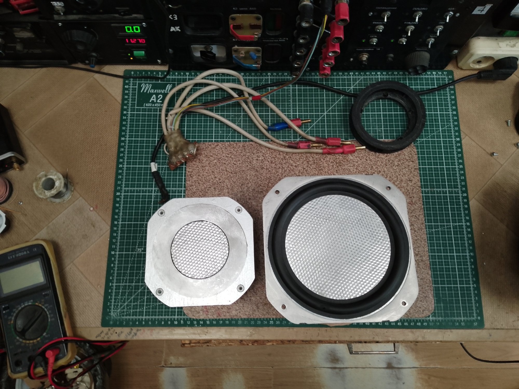

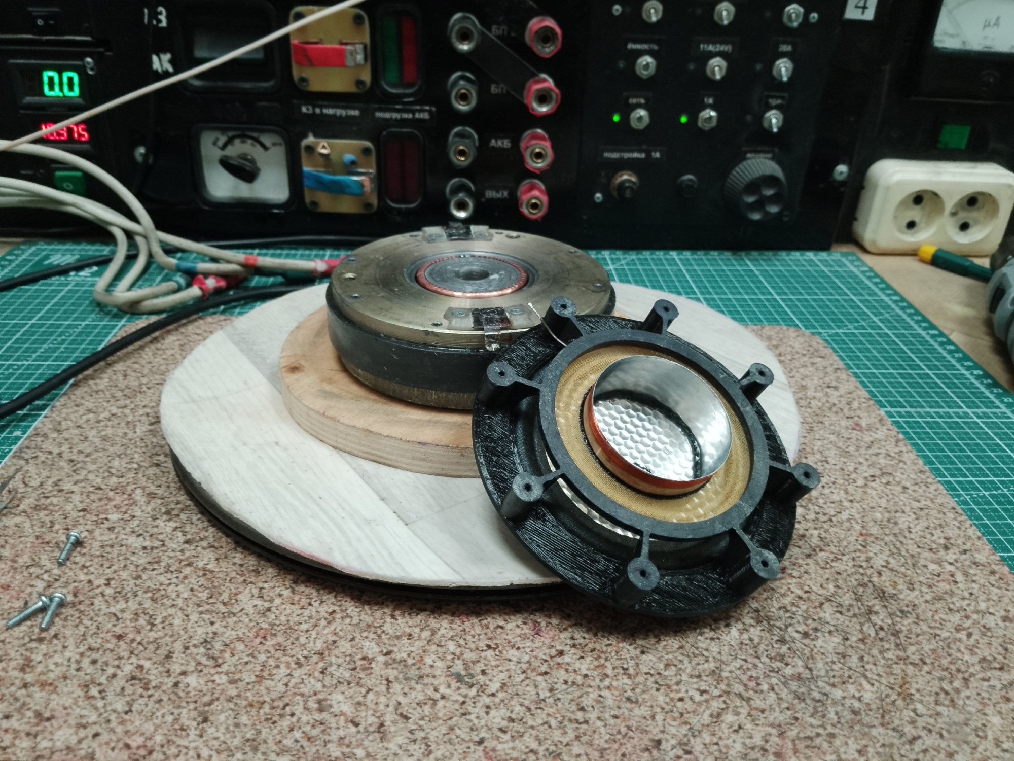

Вчера получил недостающее железо на вторую мс, изготовил медный колпачок, поставил клеить.
Теперь нужно вспоминать что как делал и повторить на втором экземпляре.
Это самое сложное, поэтому пару стараюсь собирать одновременно, чтобы учитывать все ньюансы в повторяемости.
