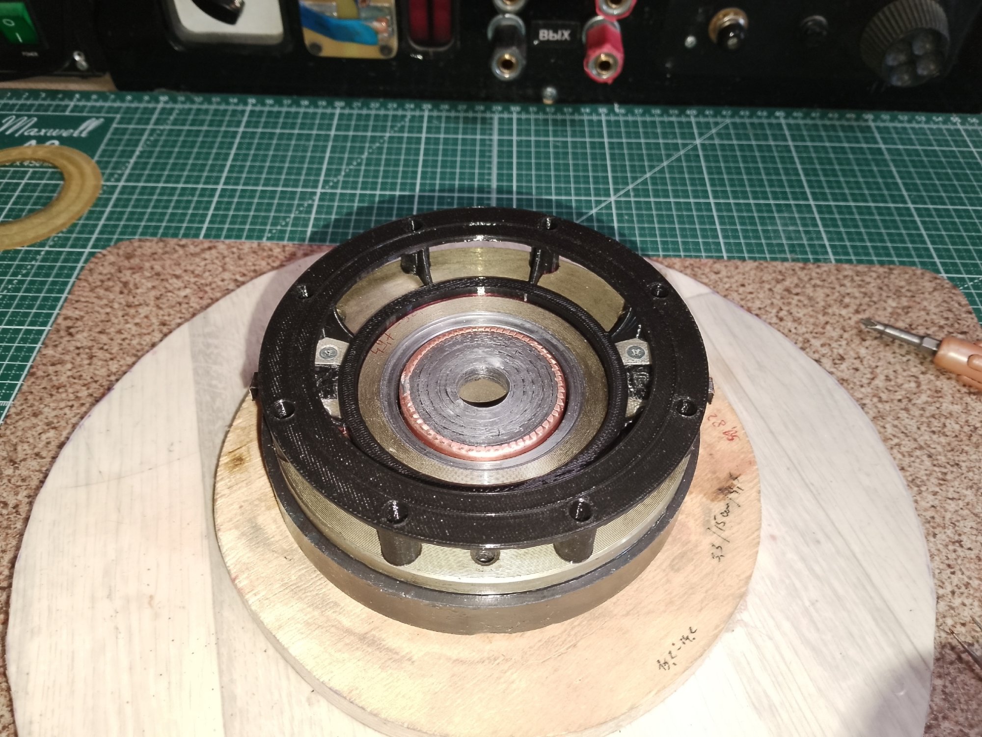

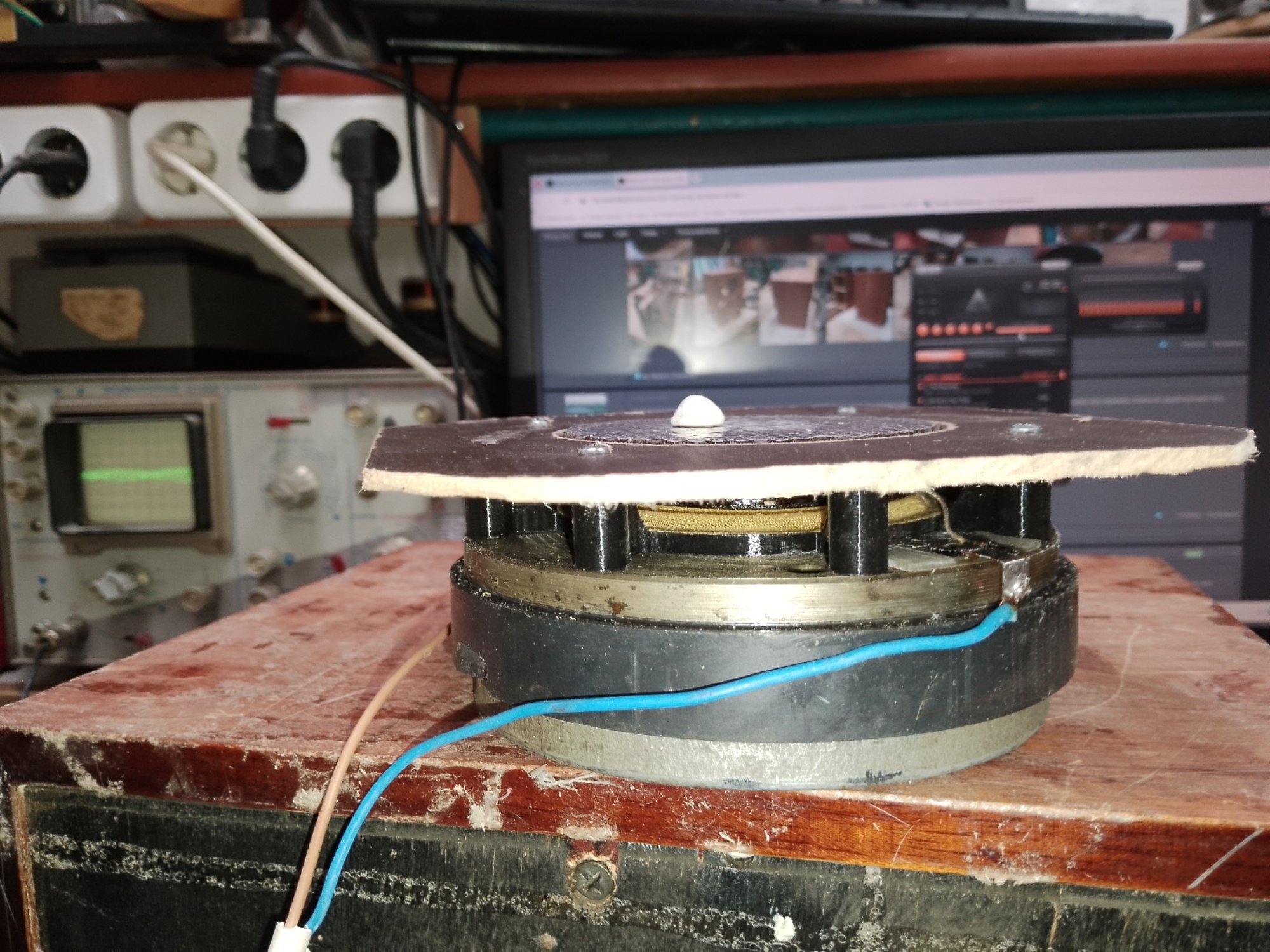

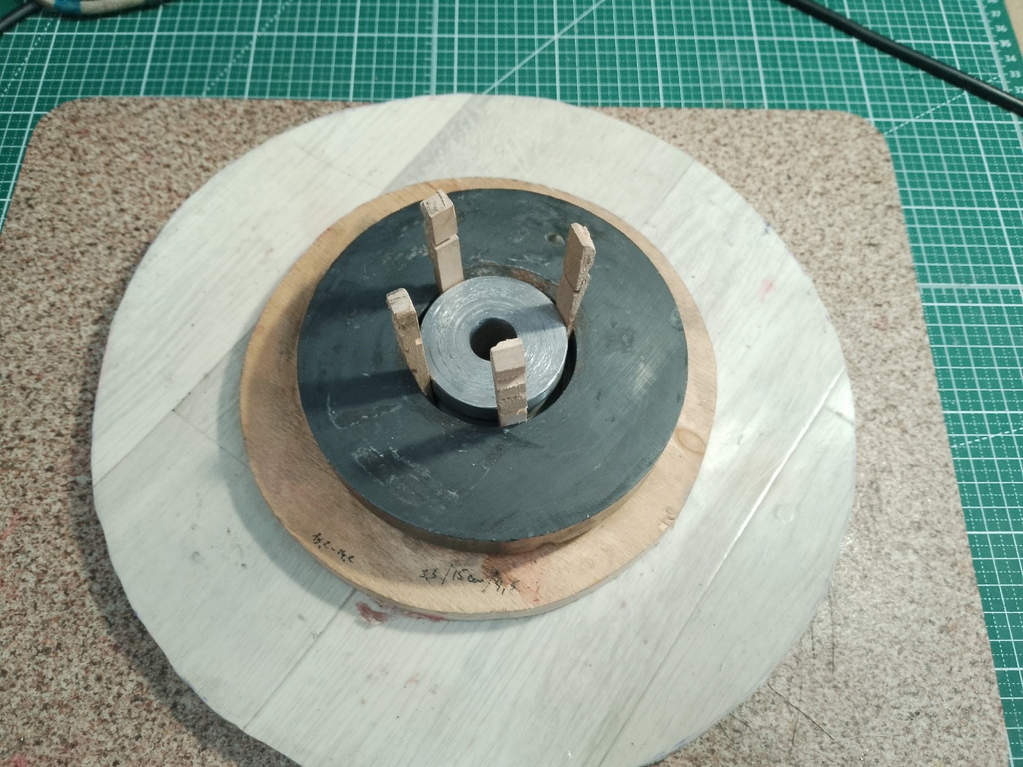

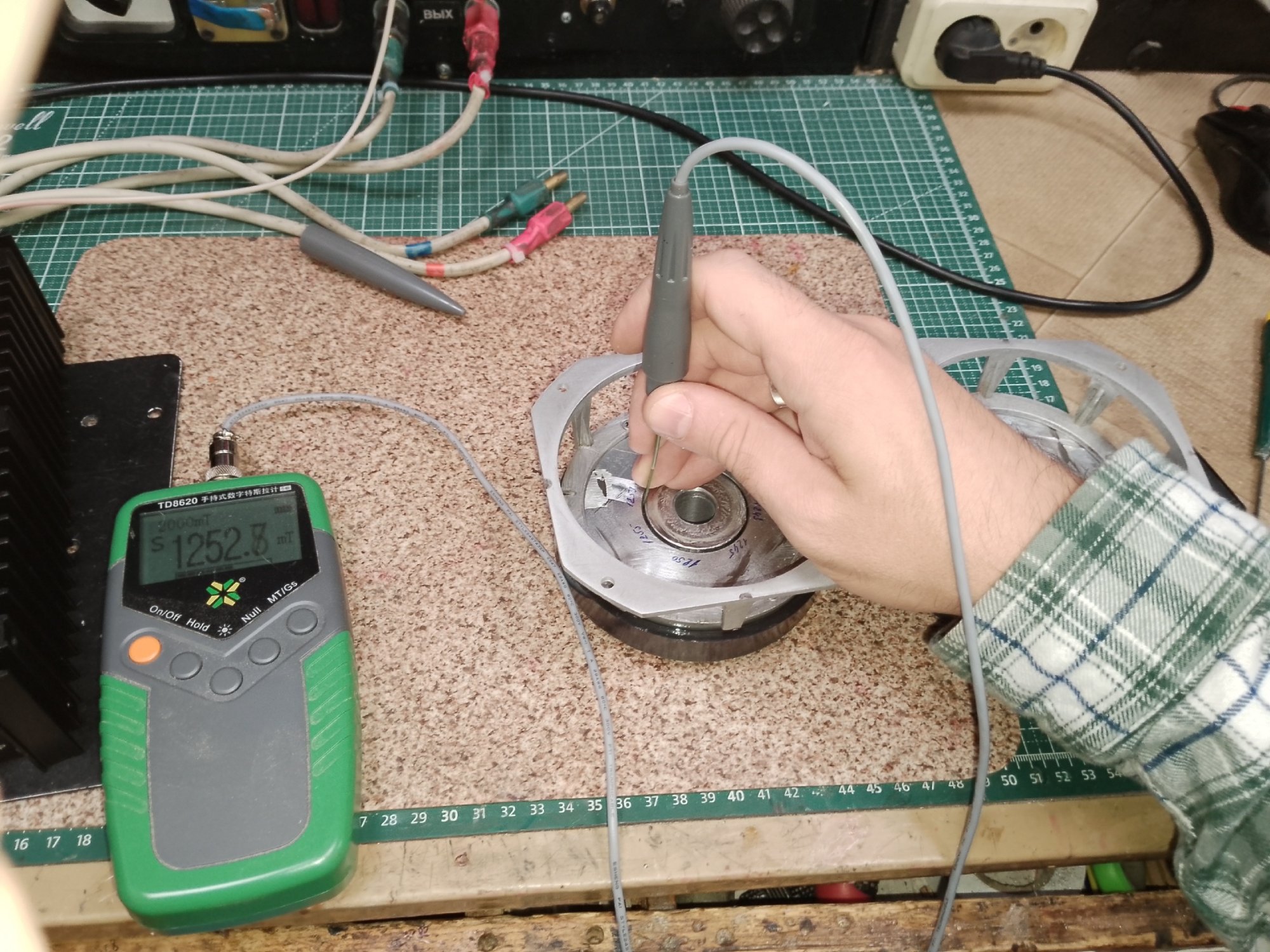

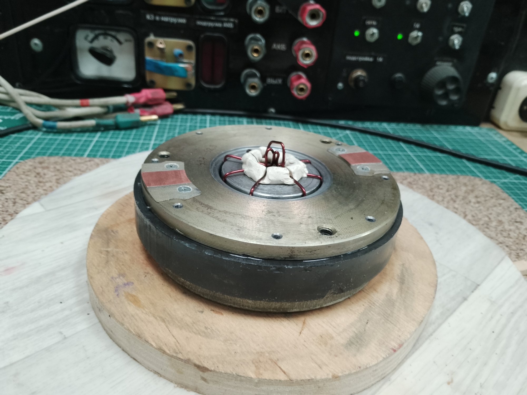

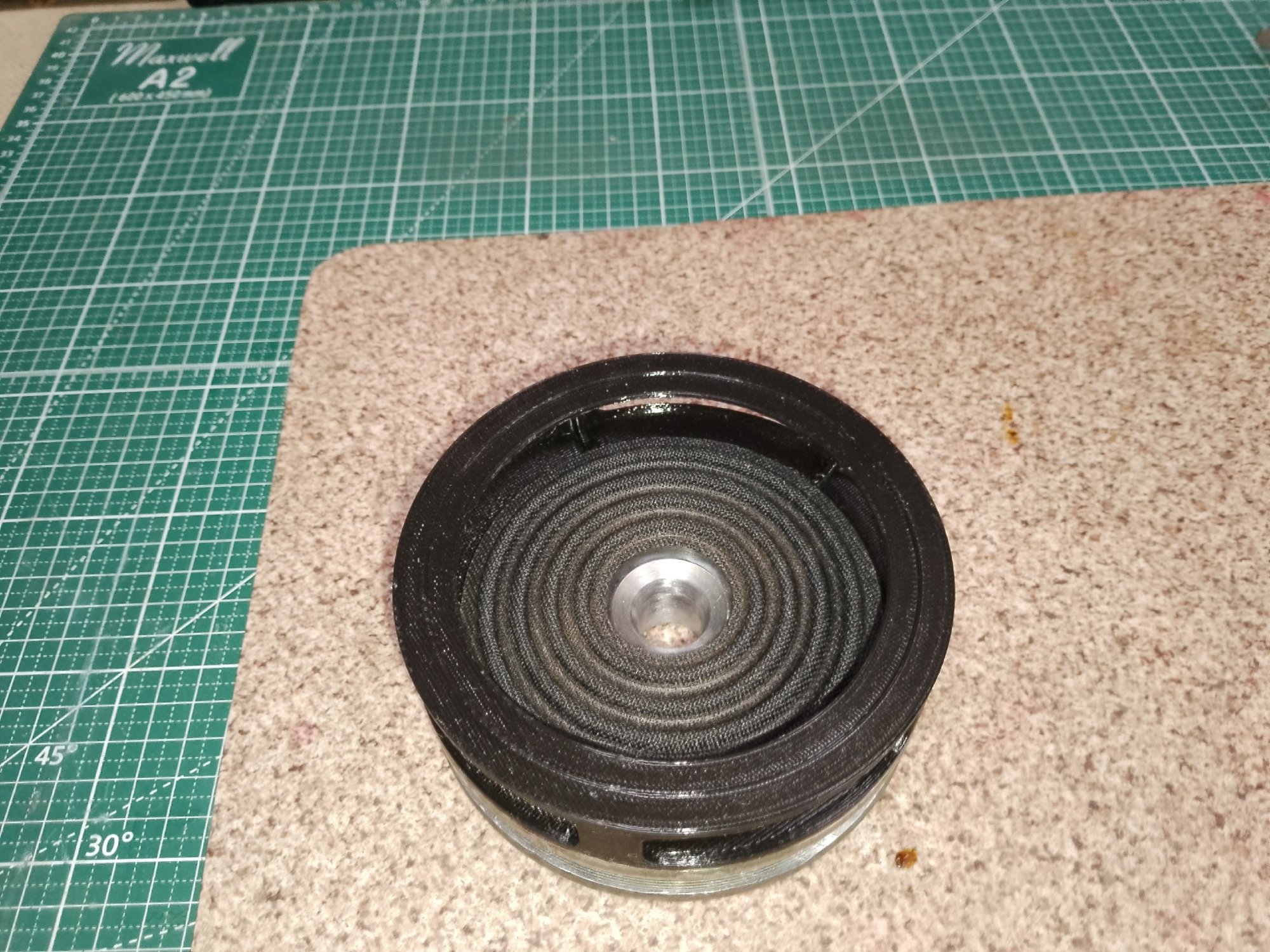

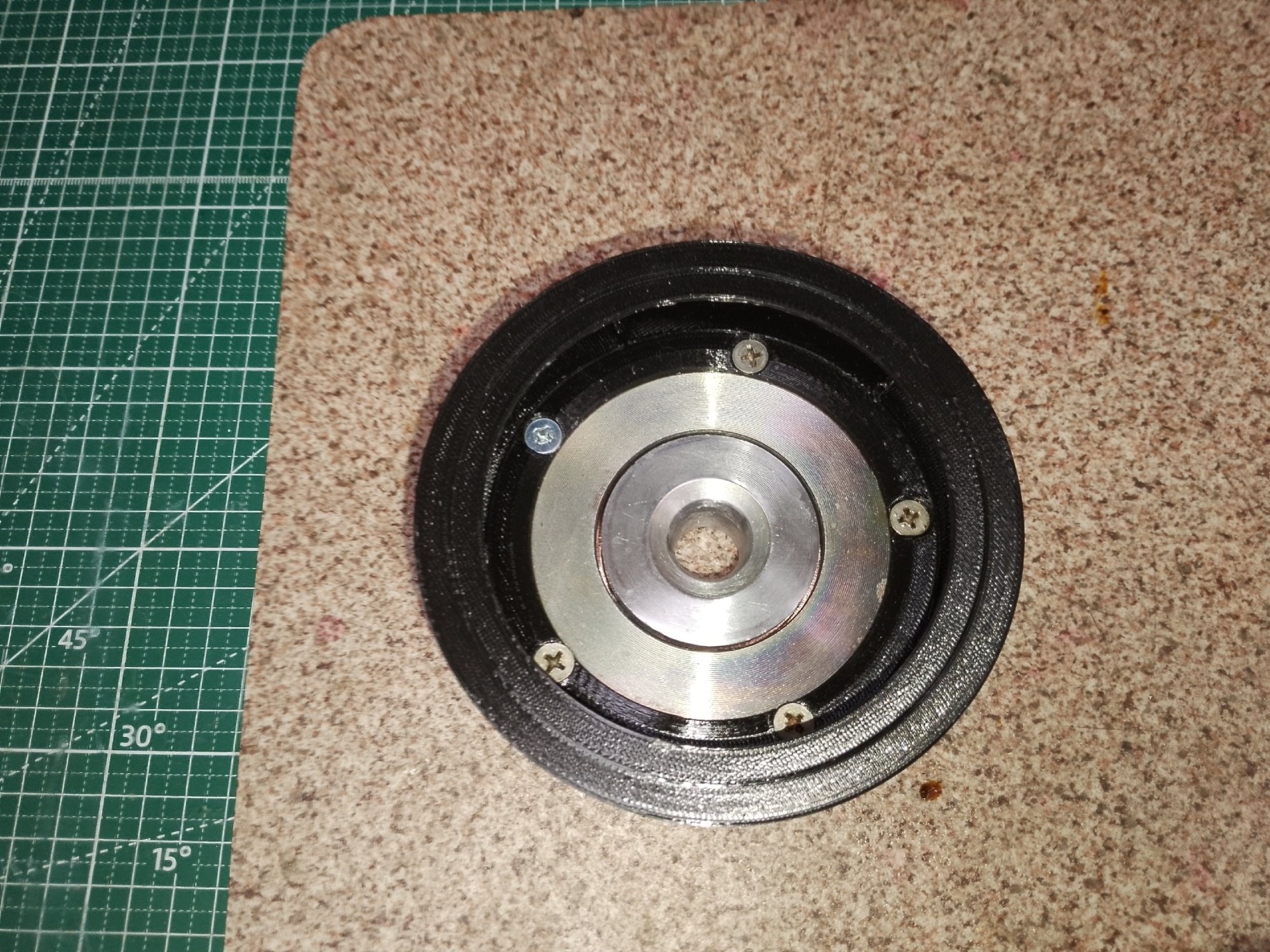

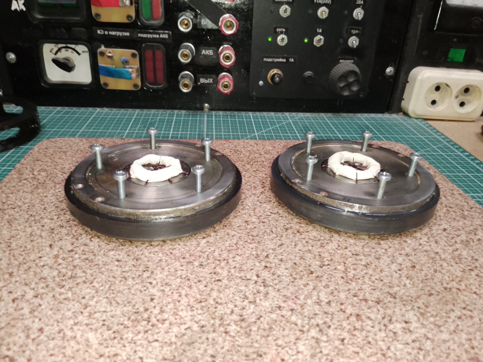

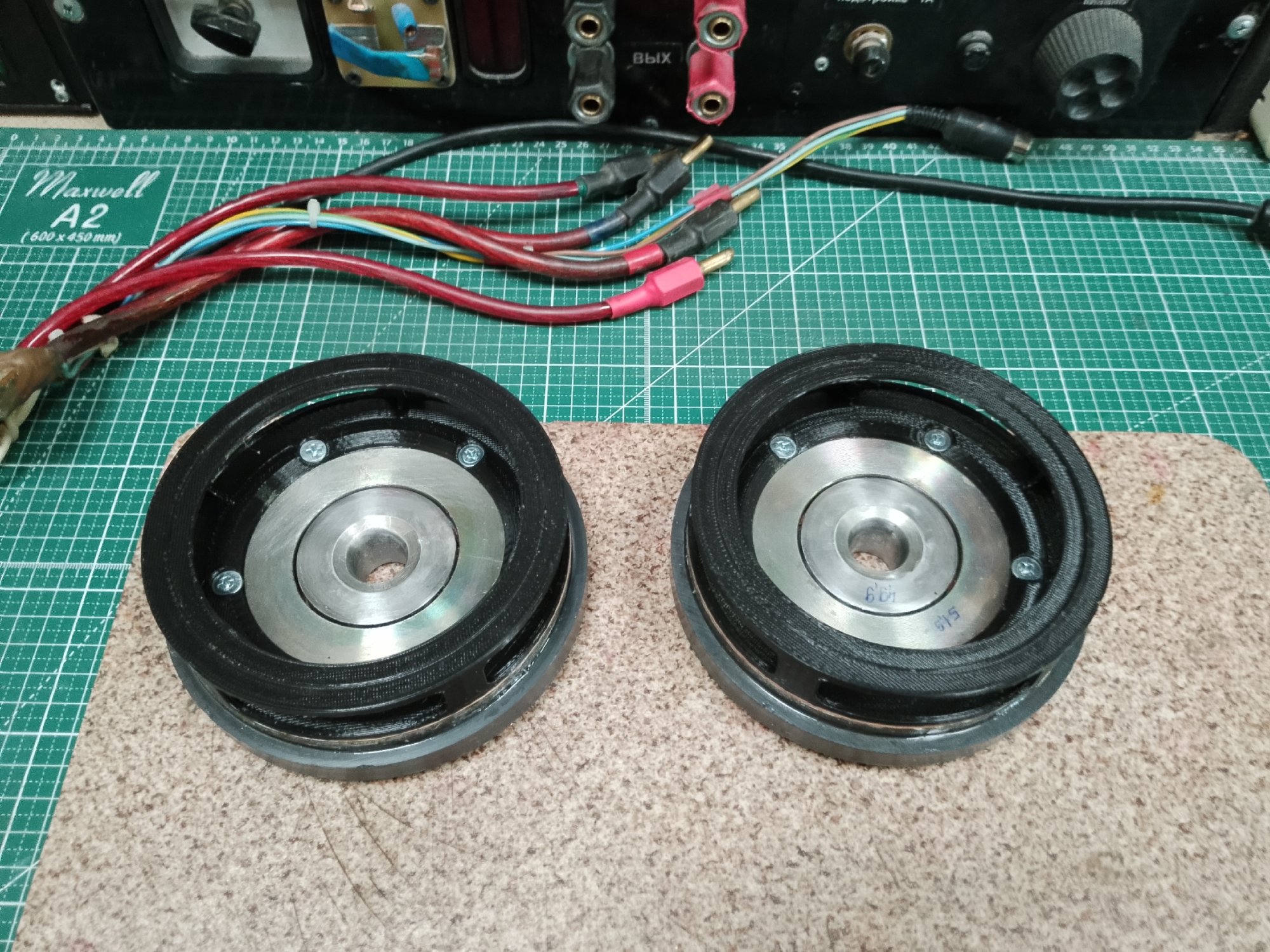

Такая вот основа получилась
sl3qf6PJVgYD9b8-L3dNYtIh223fry3PMsJVp8-d_GYJtfkuoLqFNBs22Zobyje6tfoKdILUqUIWgl7FJNSDw7hT.jpgGZH90OnCELg6E1yX7t4kviZWUOQbL1R2Xv1Wol6wMmJA6GcldNxFnw_sIHfTFPQ0sCAO62mRQ24kiAdI91kefgrL.jpgq1J2iOj9hc-BqFuOGrNzo-eLd1Qji6UMSnHFI1qH_ZPlUw0UHubLLVVcr9QTMG2VvJQkangsmXQq5NgadTlR7uEF.jpgNUhTA6vAfJS1RwaWeqVgpI6T8tNbVrcBHIIYTSFFuTgqbALkOHZBqNZTIKDRpOIPWAIza2Zmd1hNMm7BeRgU2pJb.jpg

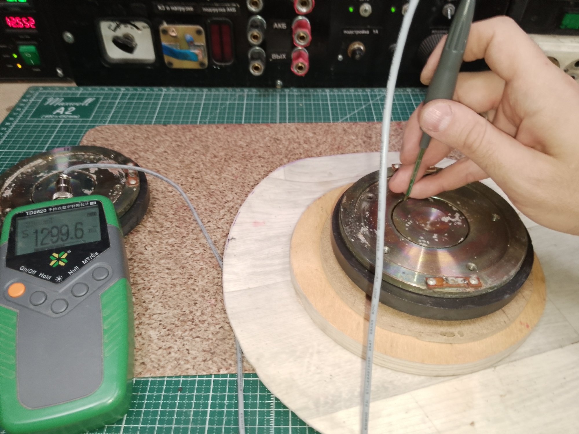

Зазоры почти ровно встали, индукция на одном экземпляре 1220-1256мТл на втором 1240-1253мТл
5gu8E5rg8P7_fqrZh0Q7kkWLL1v9_HacZaRdDcKvljms0UcVZS4waUxoCndf-t2pJElzB0h9a-2u9fxI3BBi53pW.jpg
Магниты, кстати от 10гд-30б, и с родными фланцами индукция была 850-900мТл

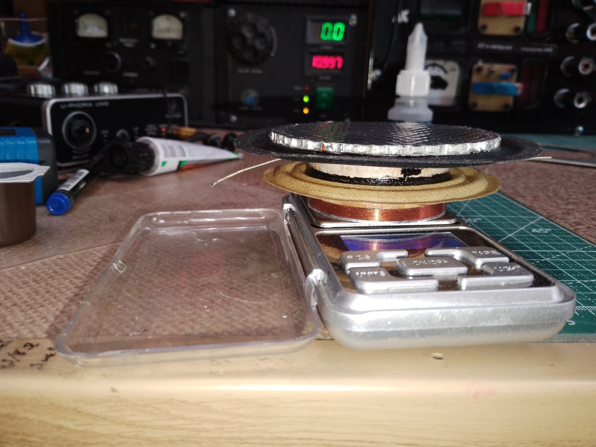

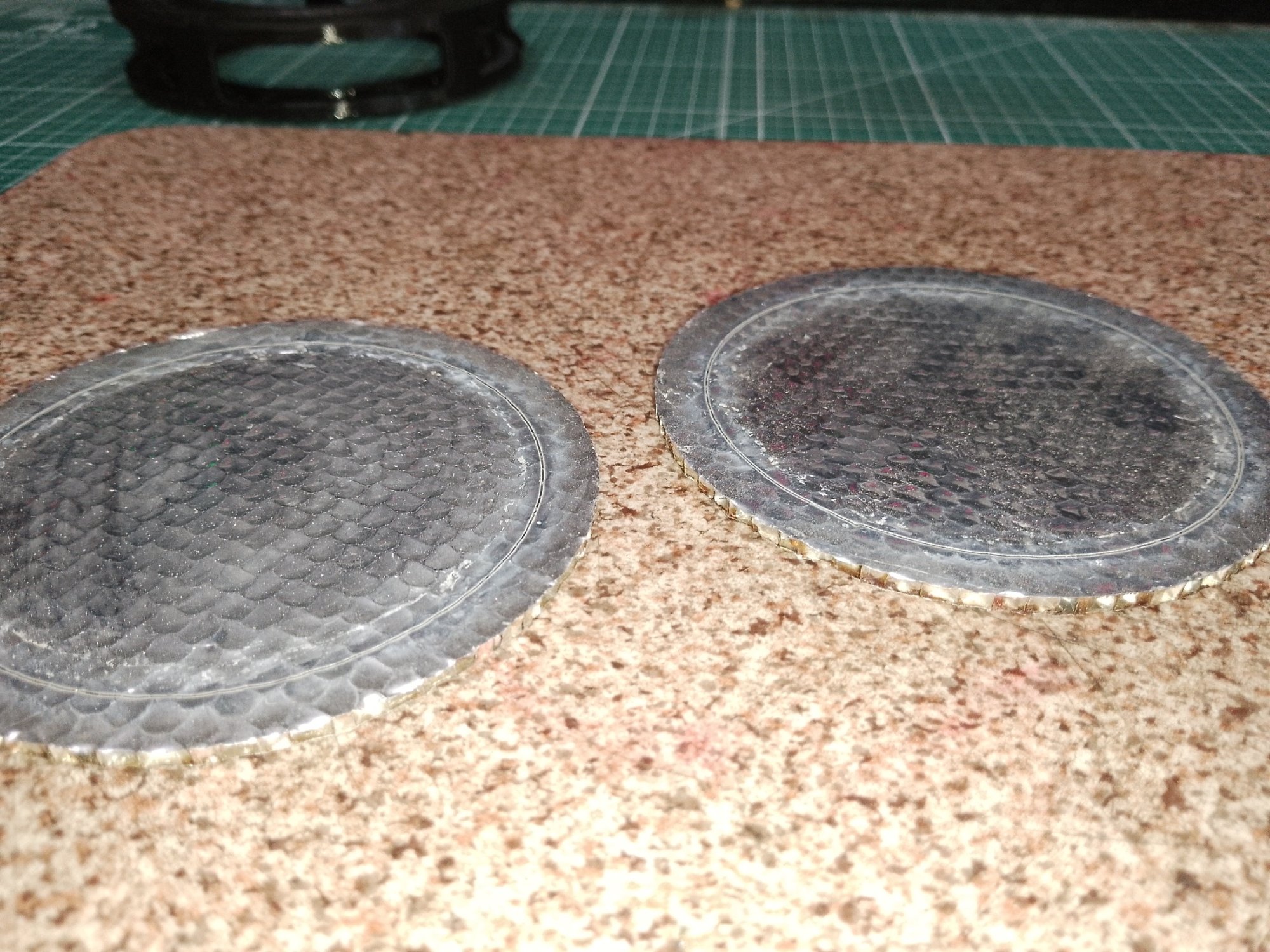

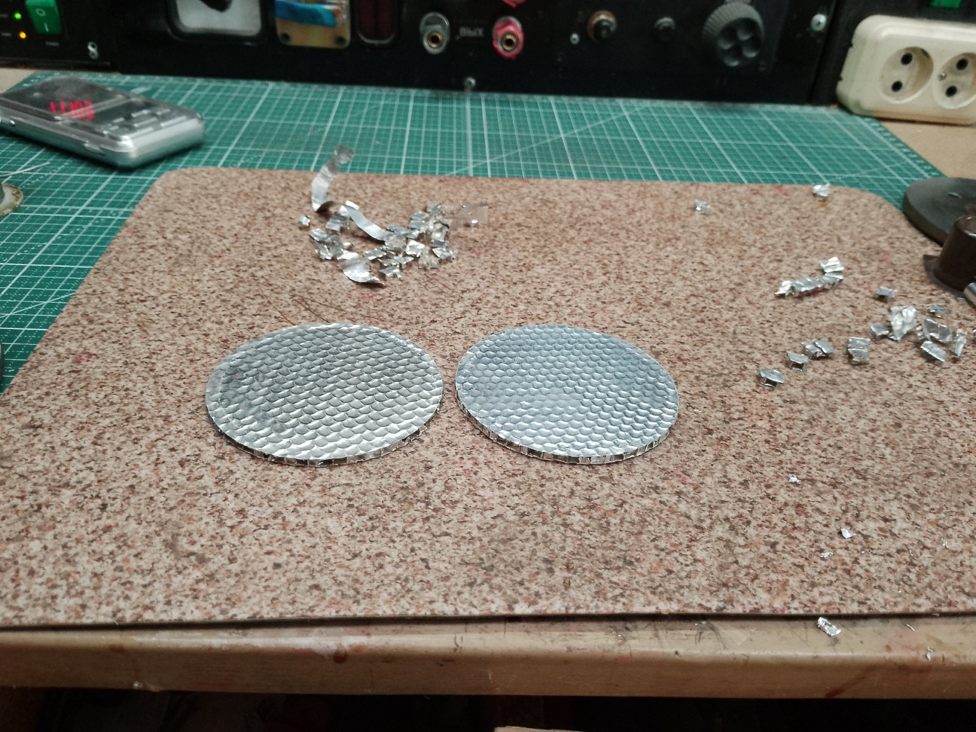

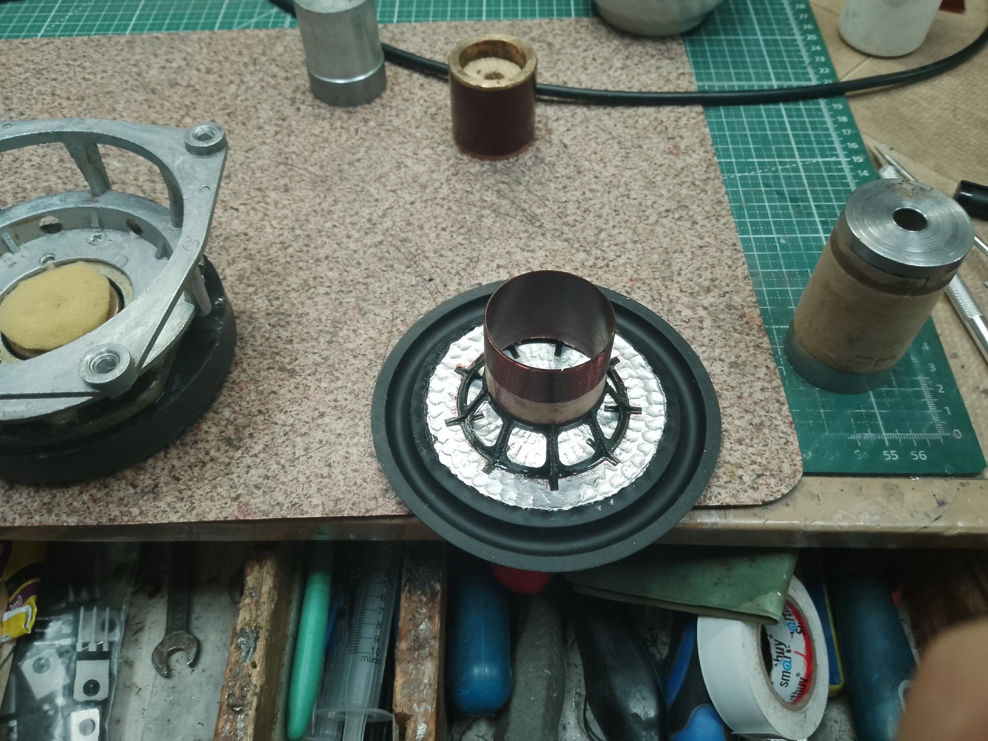

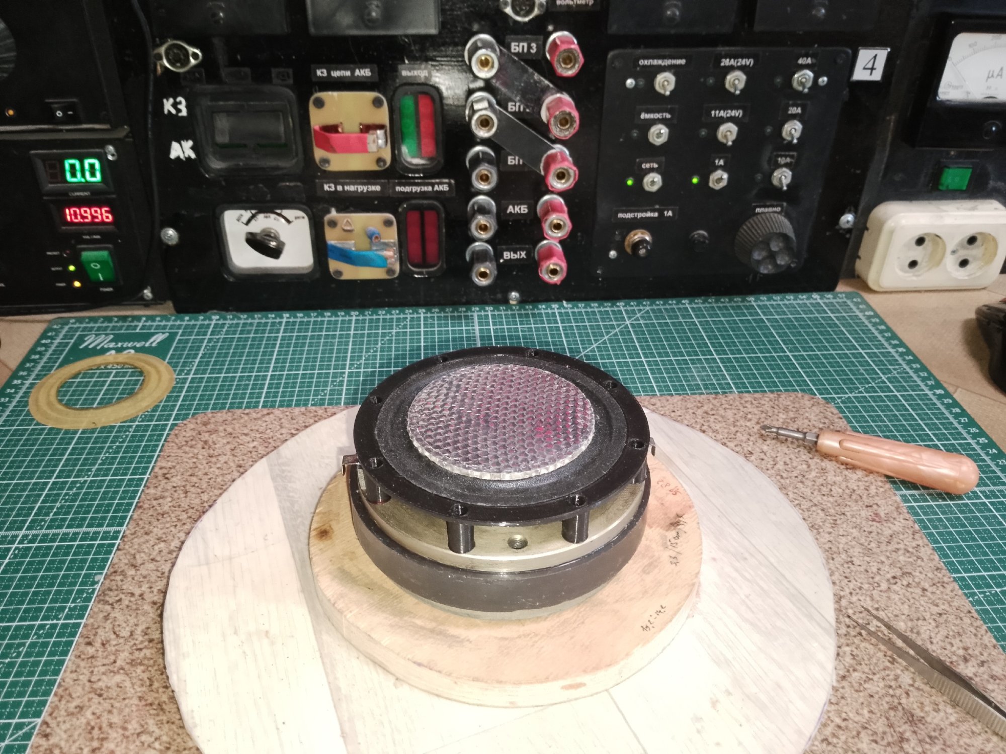

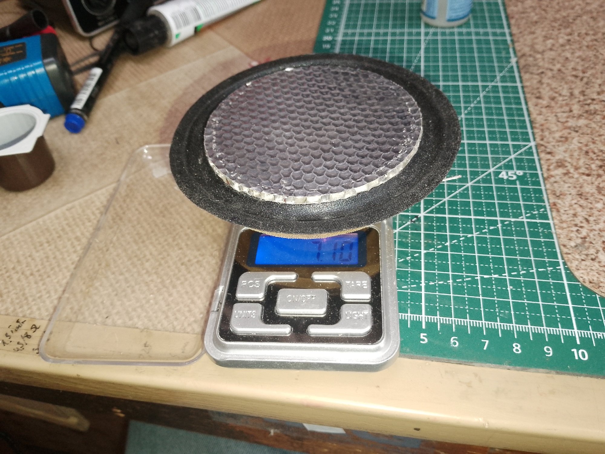

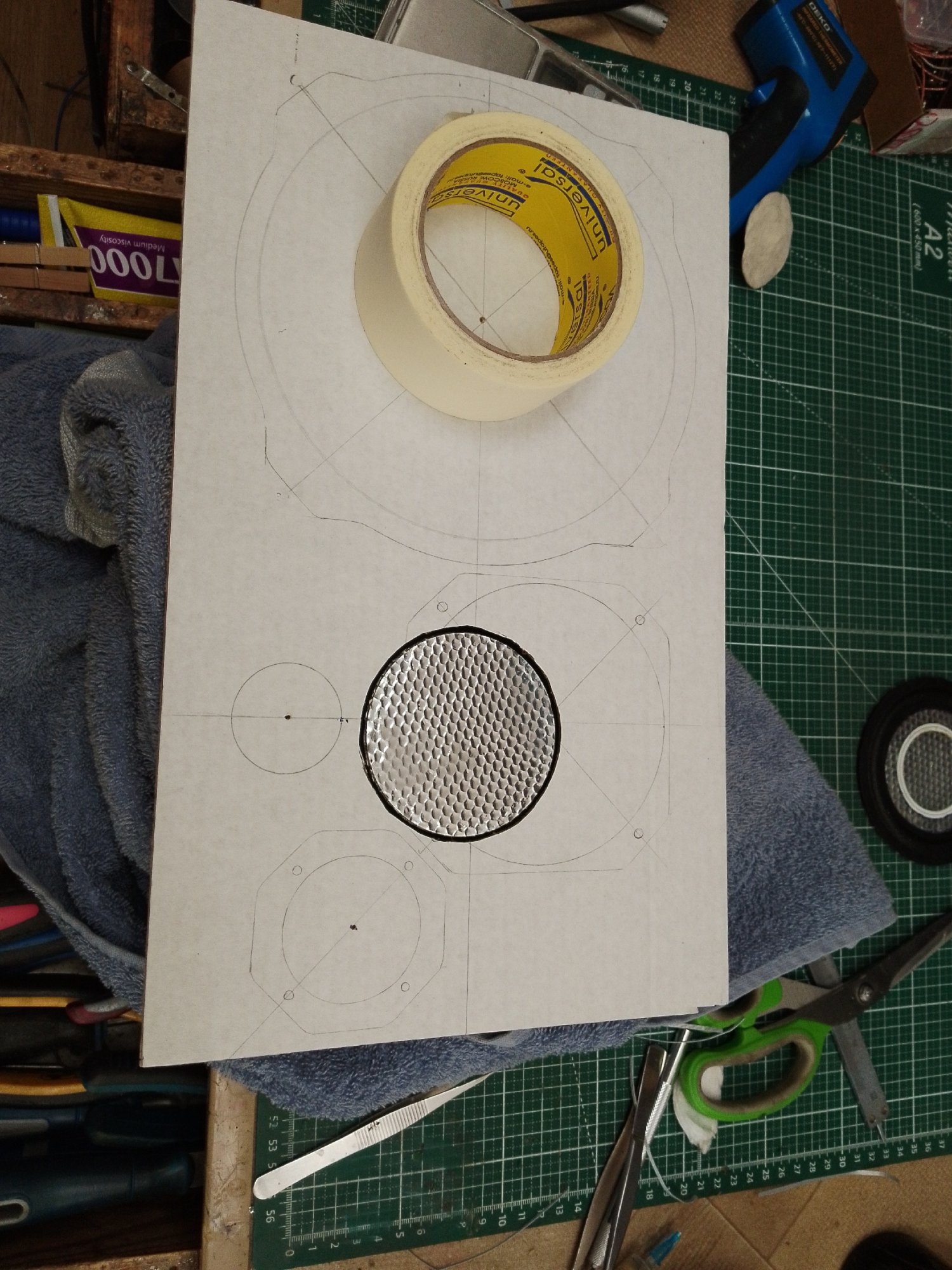

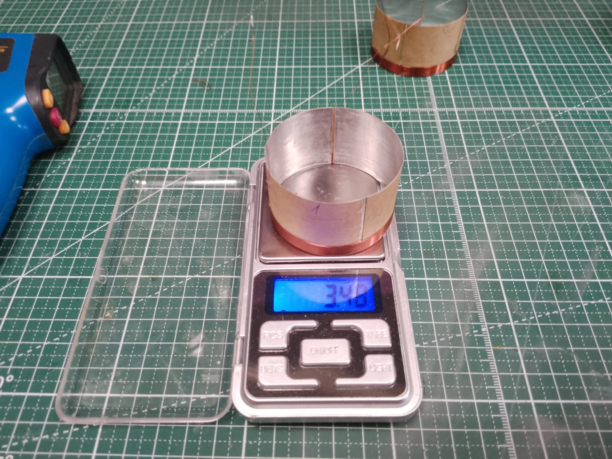

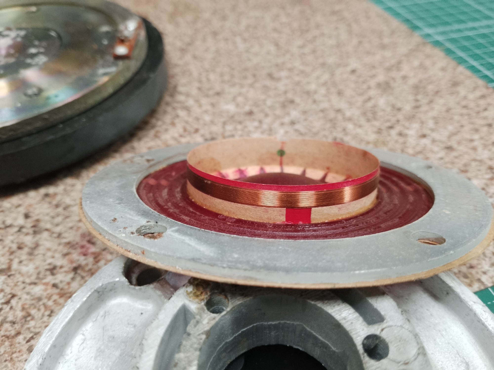

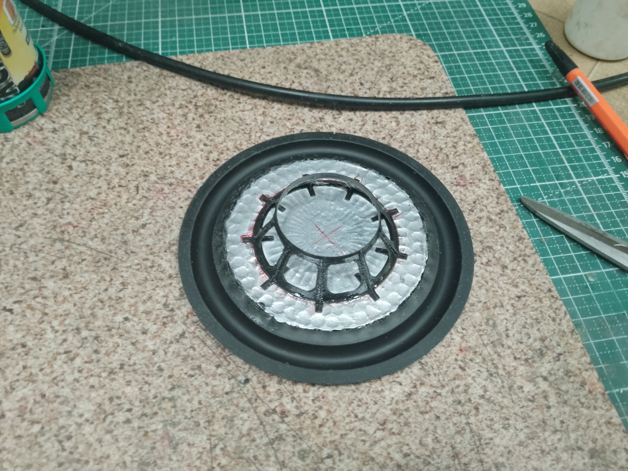

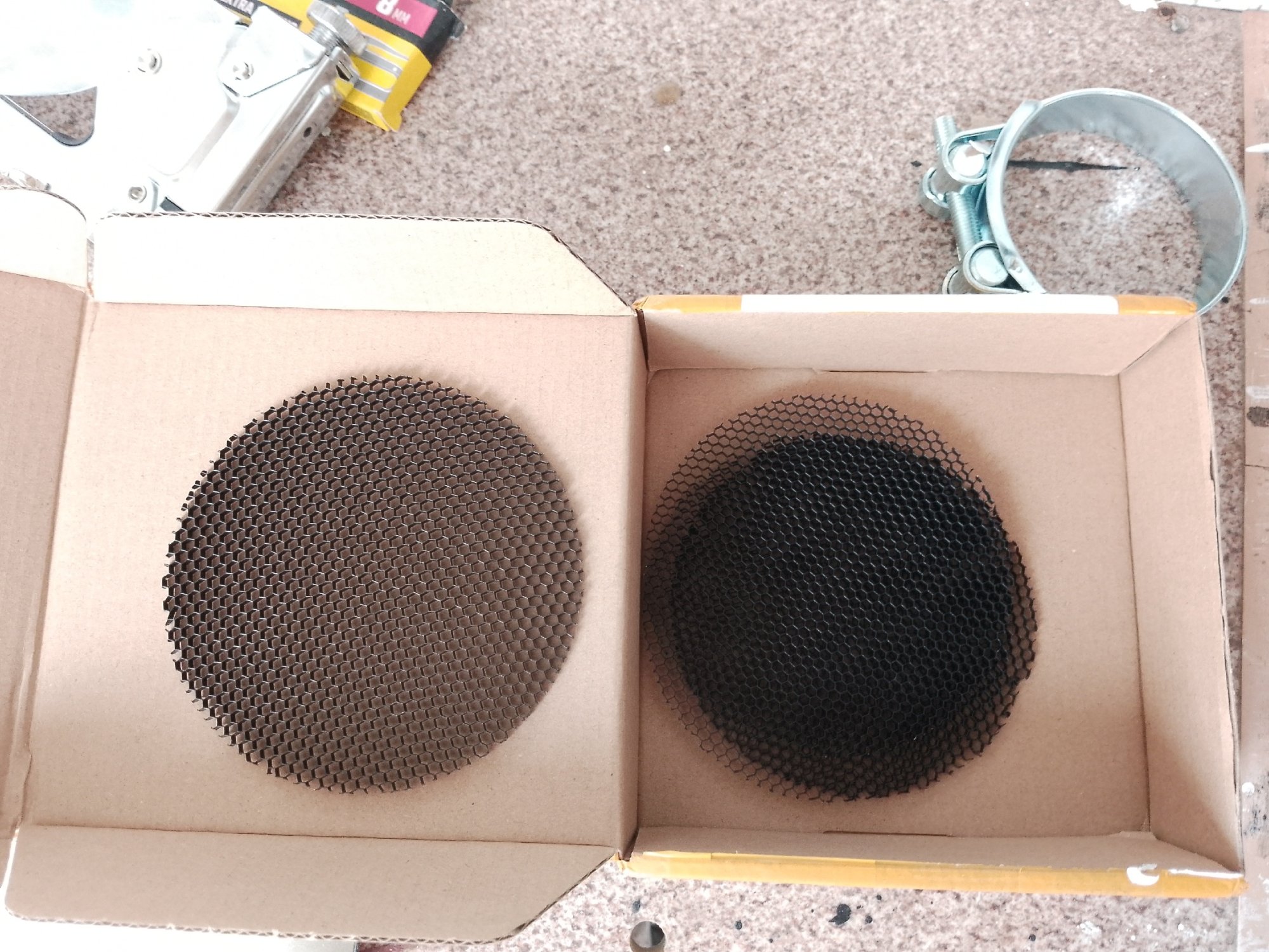

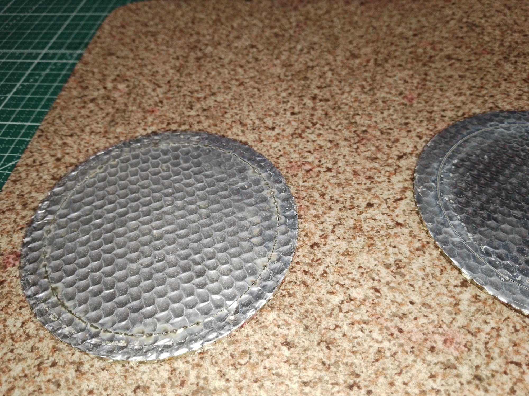

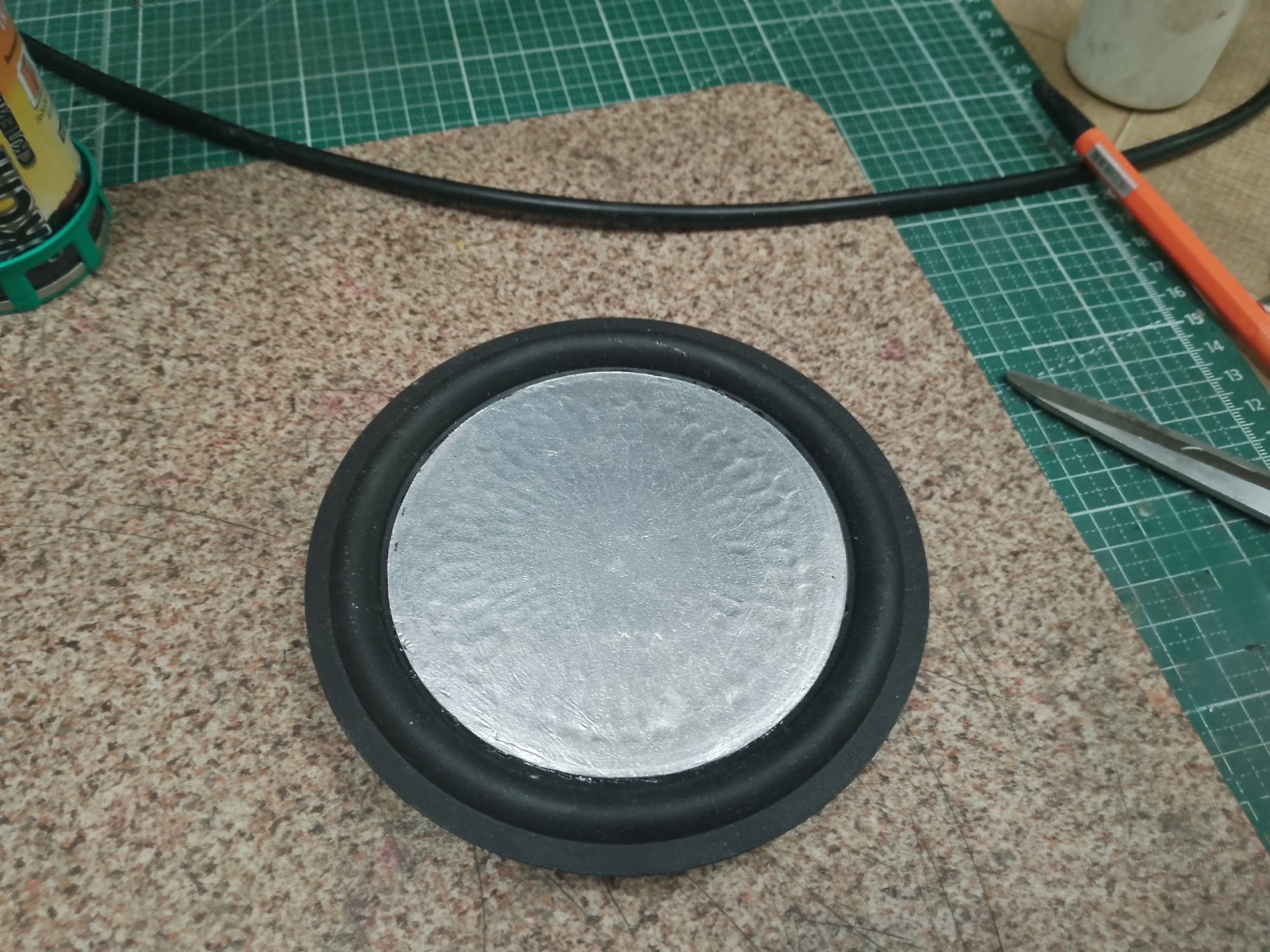

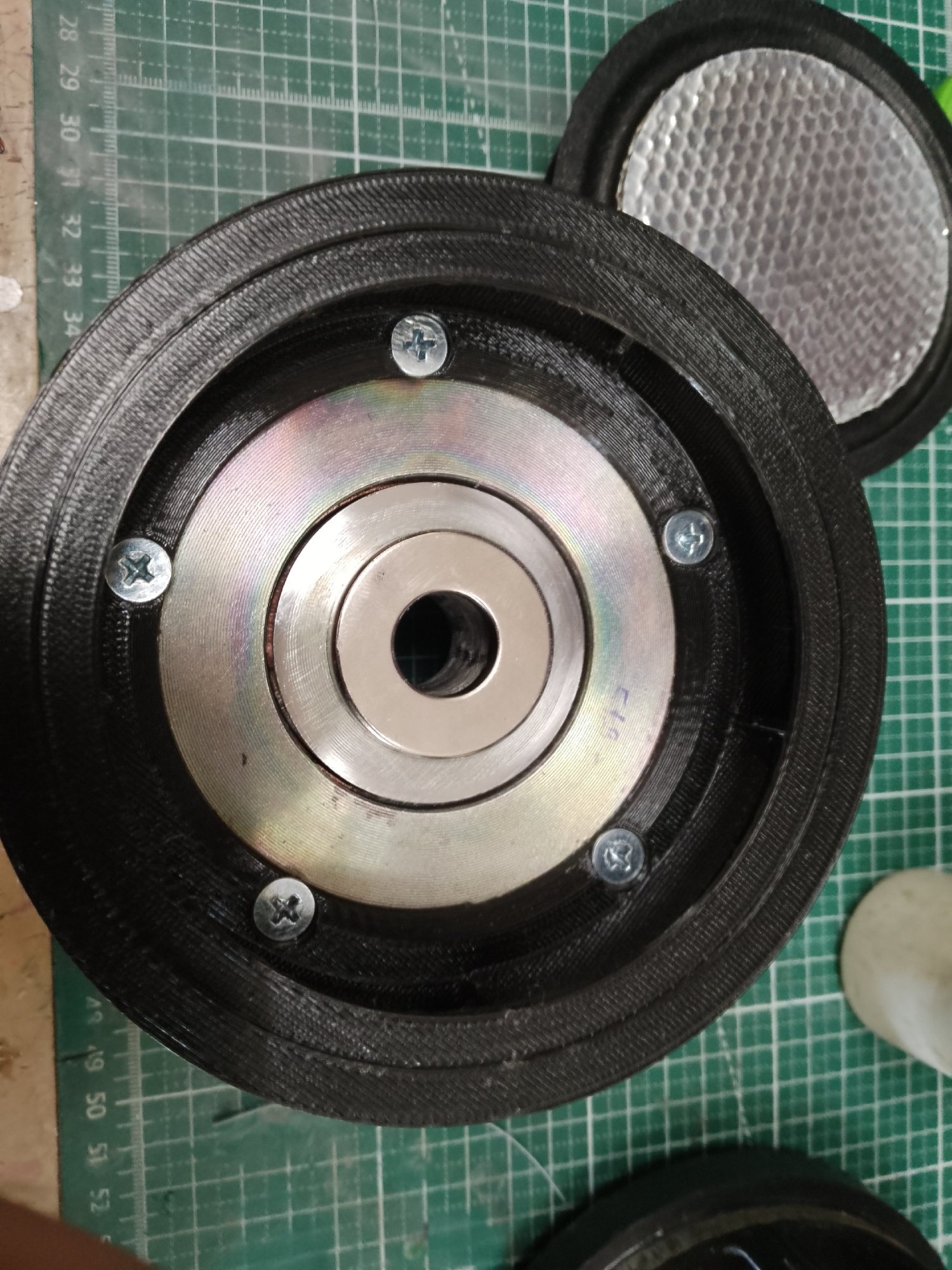

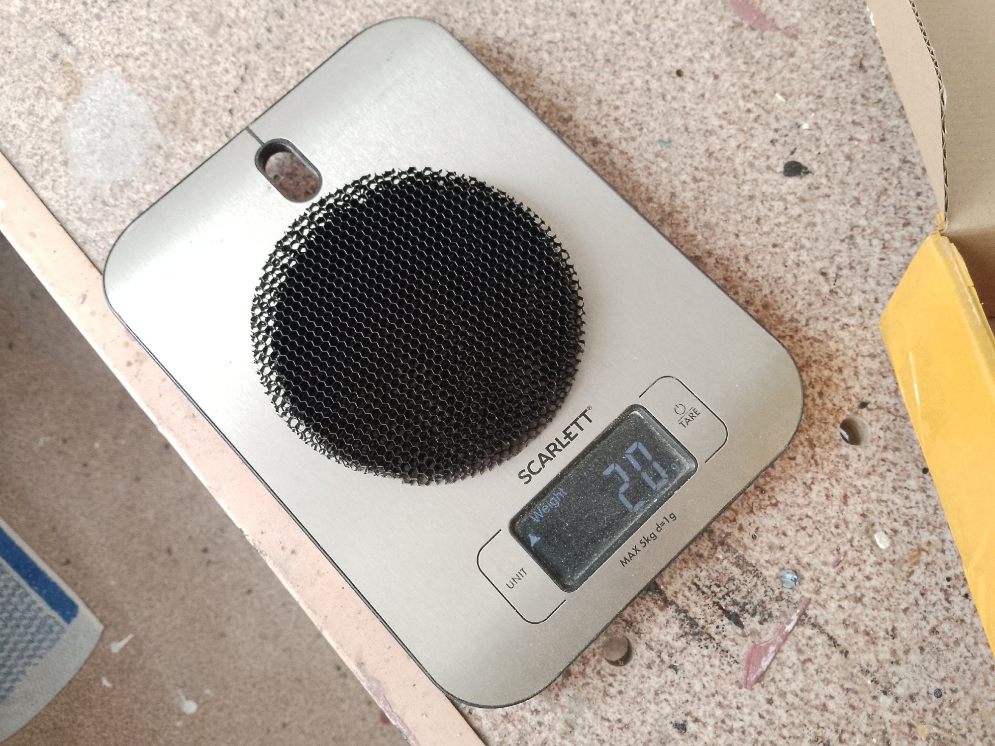

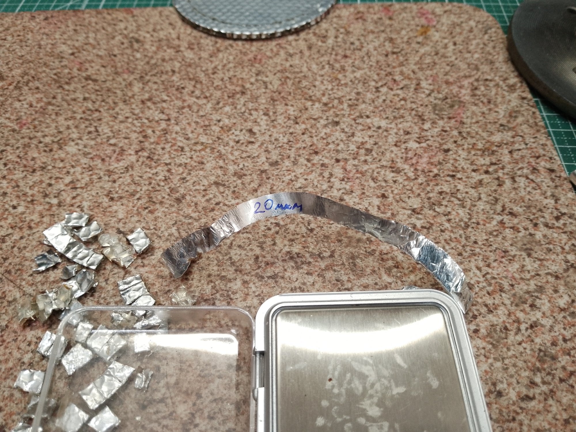

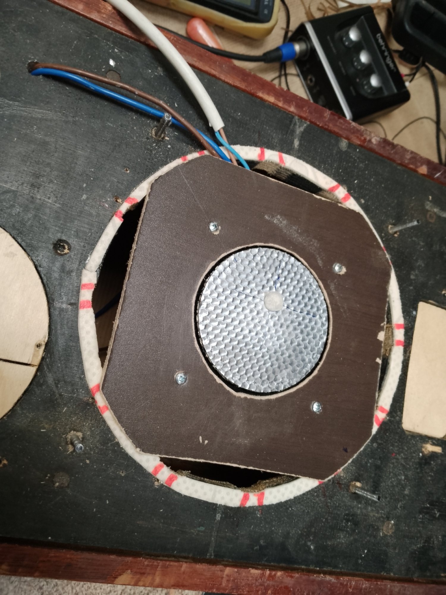

Получил сотовые рассеиватели, они действительно из алюминия (или его сплава), но толщина металла чрезмерна.
ZHnS7-2omkJ7el91np4OJIVtDmiHyWecm-SAZ5d62mUejkiSetBlkESnJDLJ6kiKoKxozBRYEQPqFUY9c4cqDOy7.jpg
Прочные, даже без армирования с двух сторон фольгой, но вес слишком велик.
zngPwwK9OCCs3vSQumfUBzUolWunqHIt6Yub8rxxGaT9cge-yX0hm8AGr-LkpRklP76vdWcKso6C7jyJKKw70pII.jpgbo-j6wXIXwFdqLQtMWKIZZIRG0o72us4WDemFfrsIJbZ01Ucd1tSUSNeDuIskuB1tGMLypx_Ht2HN6MJlXUHax9B.jpg

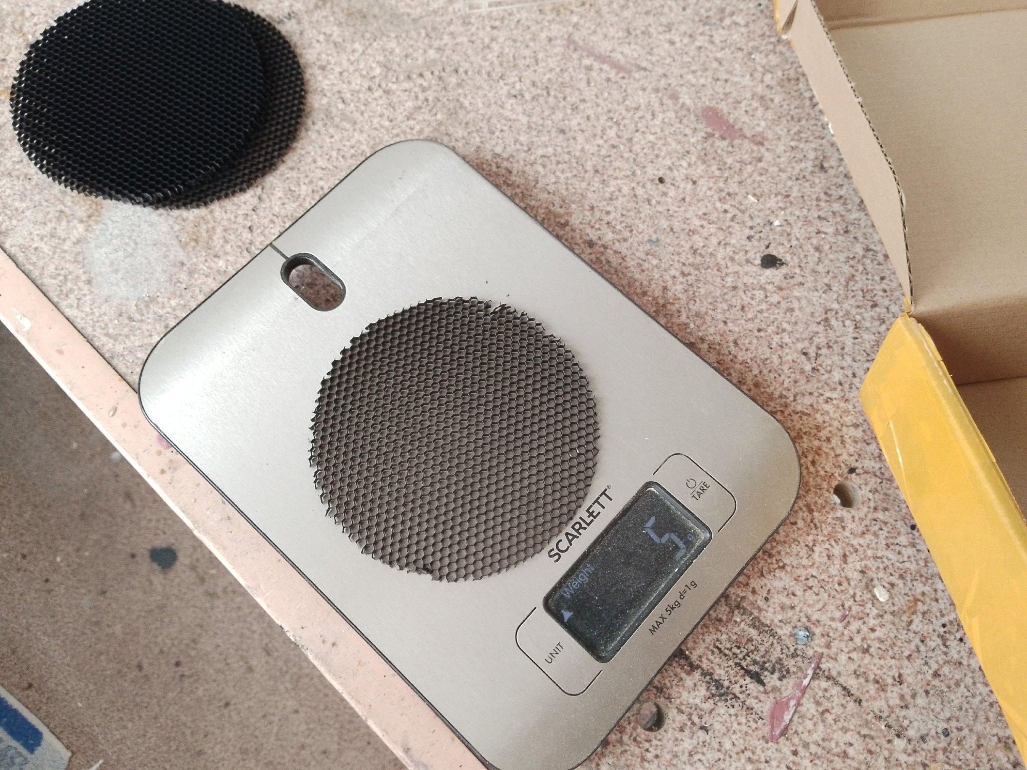

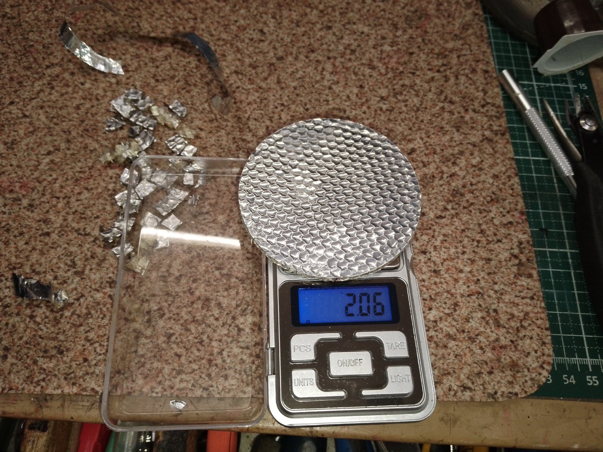

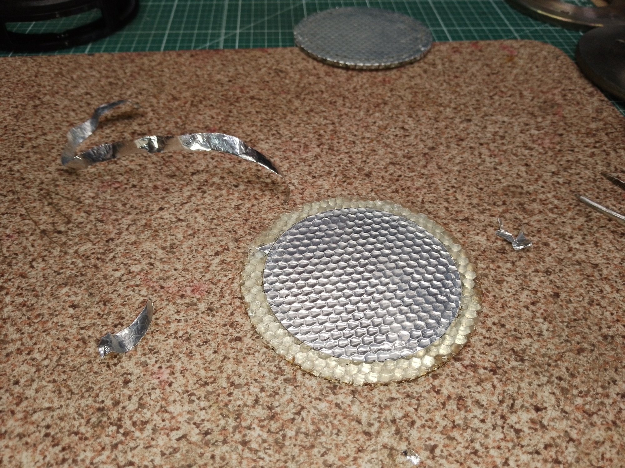

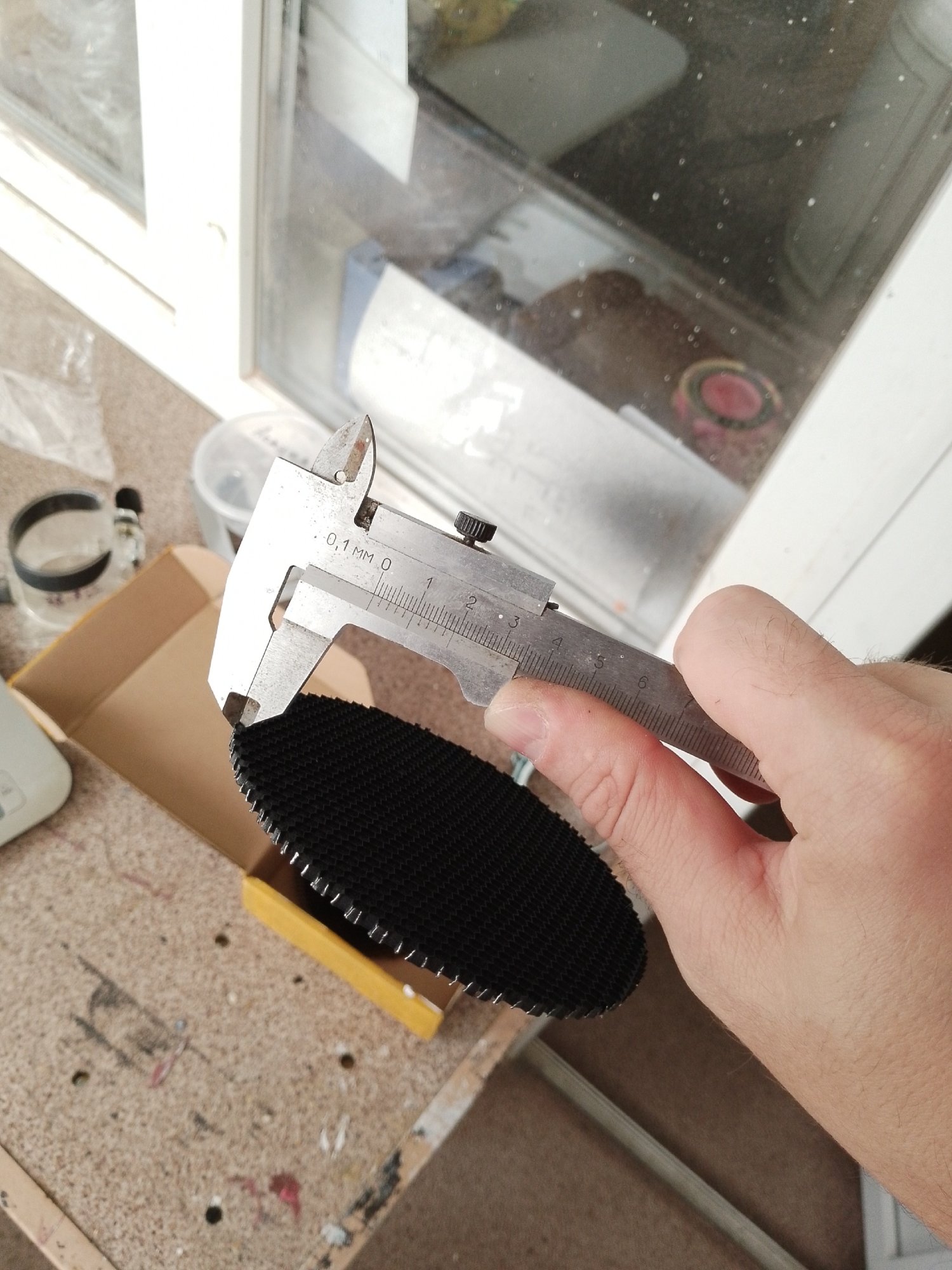

Дома весы только кухонные, но и по ним уже всё ясно, вес одного сотового диска 110мм - 5г
JlgTkGMKPbeVOFwz9HvM9bhMm1up12kVGD-m6RRBwEpZmniMyPn4loP_coI1k3DVqw5qilZcvzoupXrkhbslS4dn.jpg
Толщина металла ~0,15мм
Похоже особого смысла с ними возиться нет.
Этот вариант отпадает.
Арамидные соты скорее всего закажу, но видимо не скоро, 3700р за 3х-миллиметровые без доставки всё-таки дороговато, мб зимой.

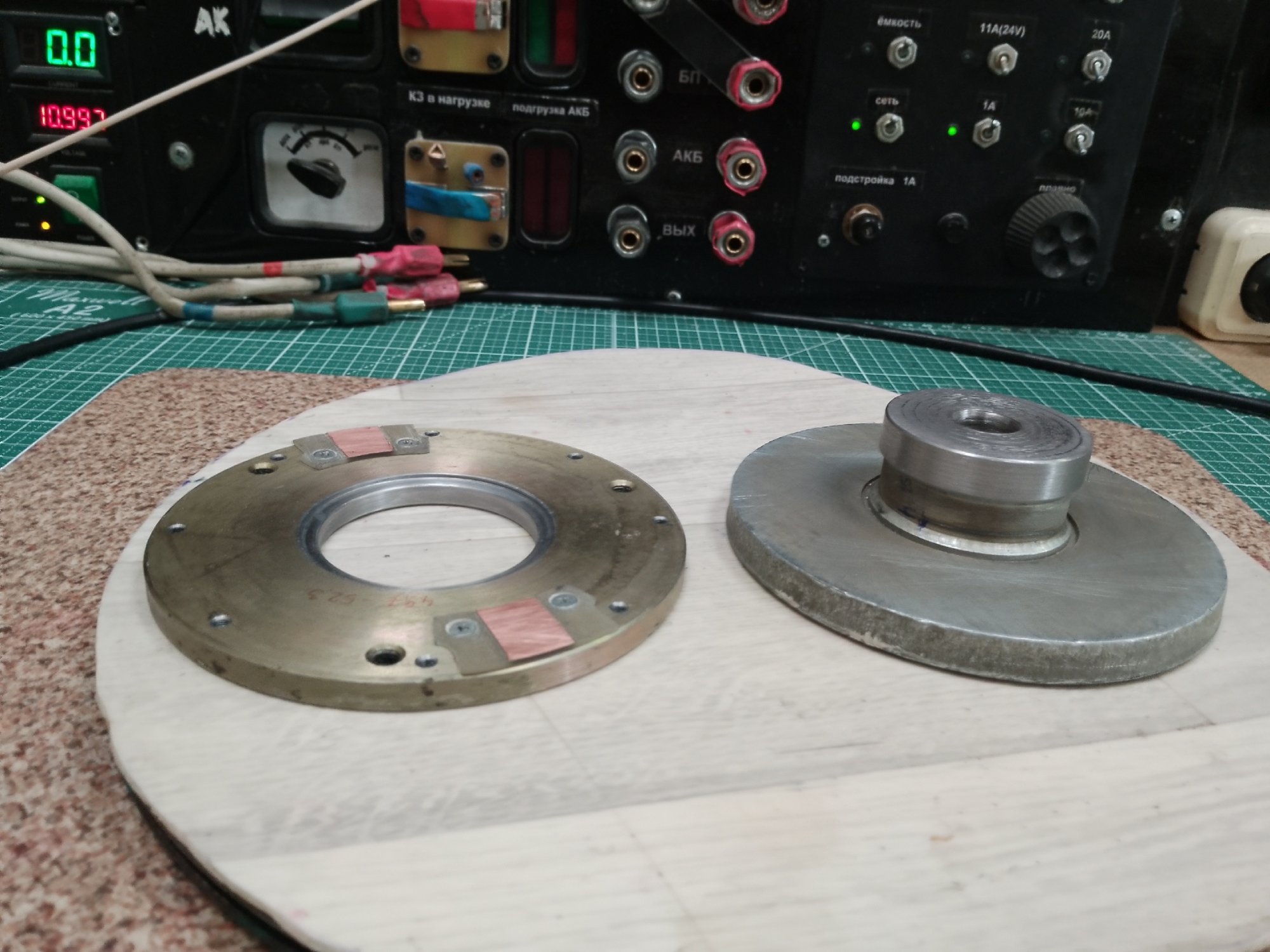

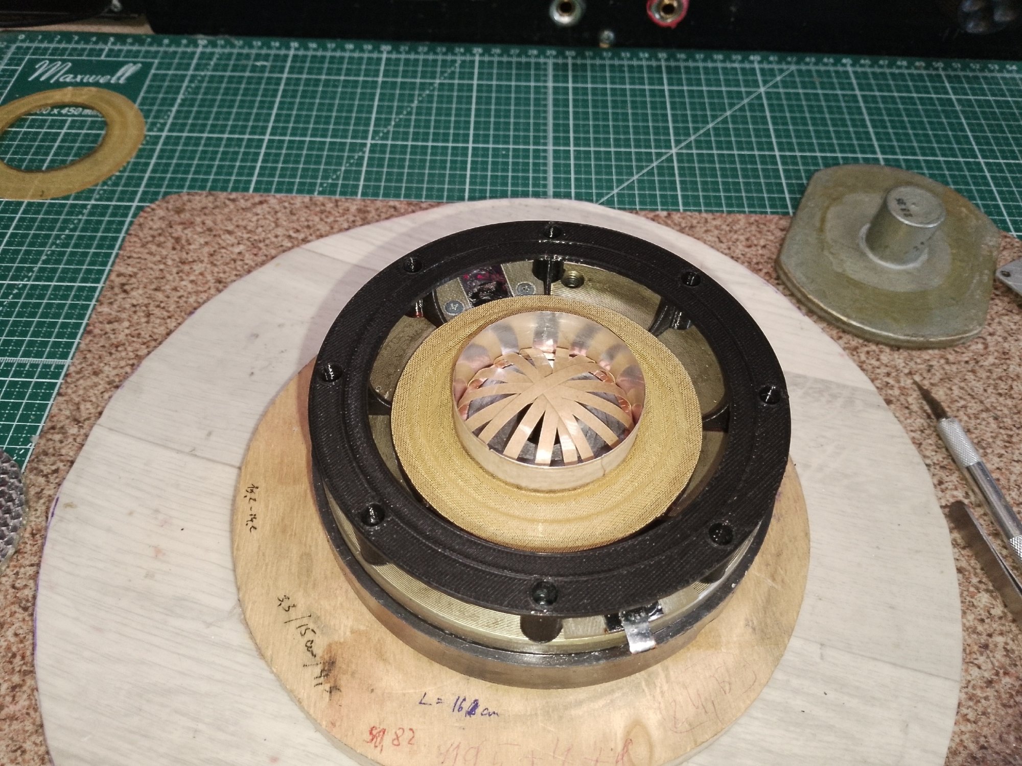

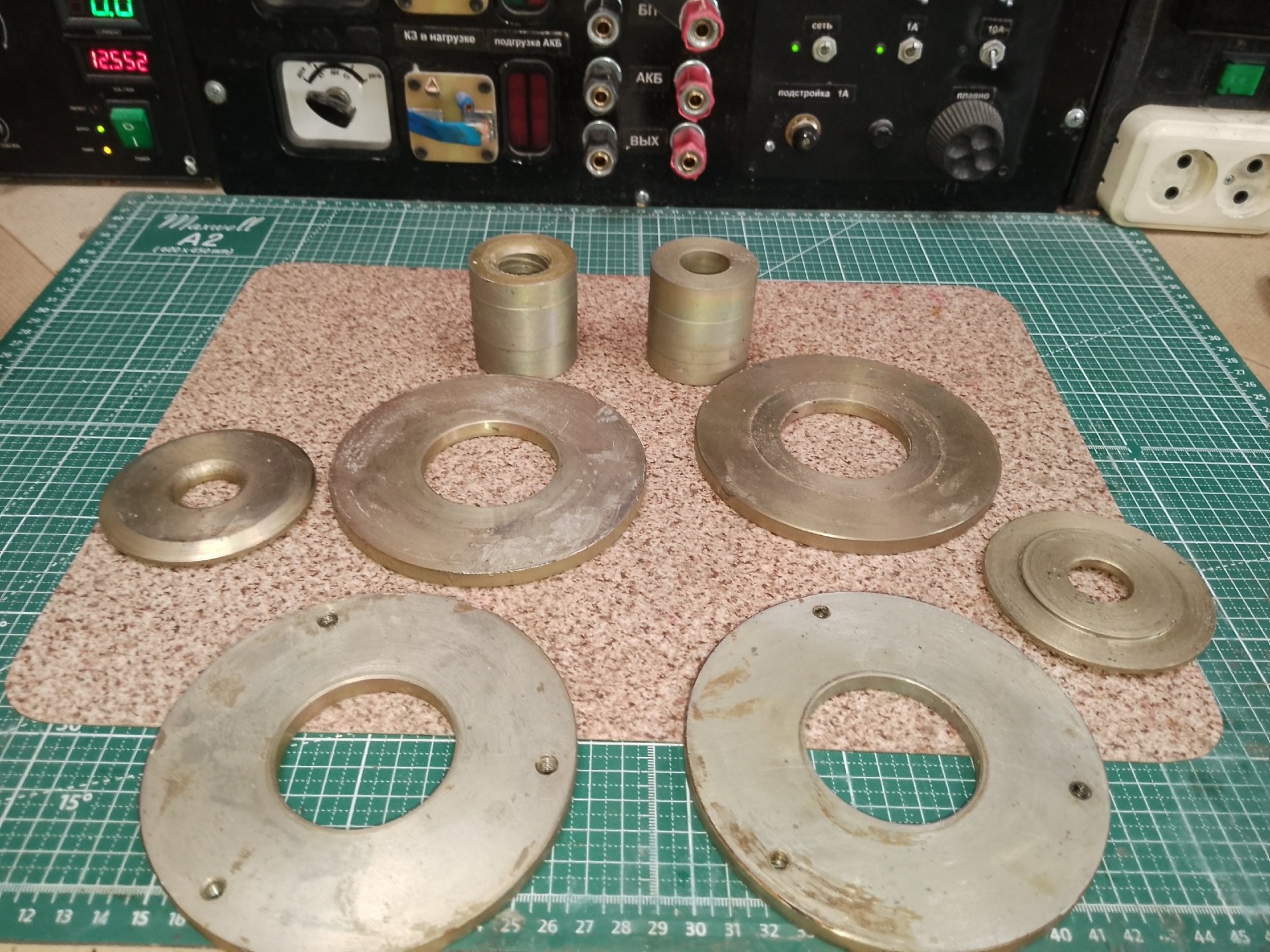

В поисках железа для проекта, разные варианты рассматривал, измерял, пробовал.

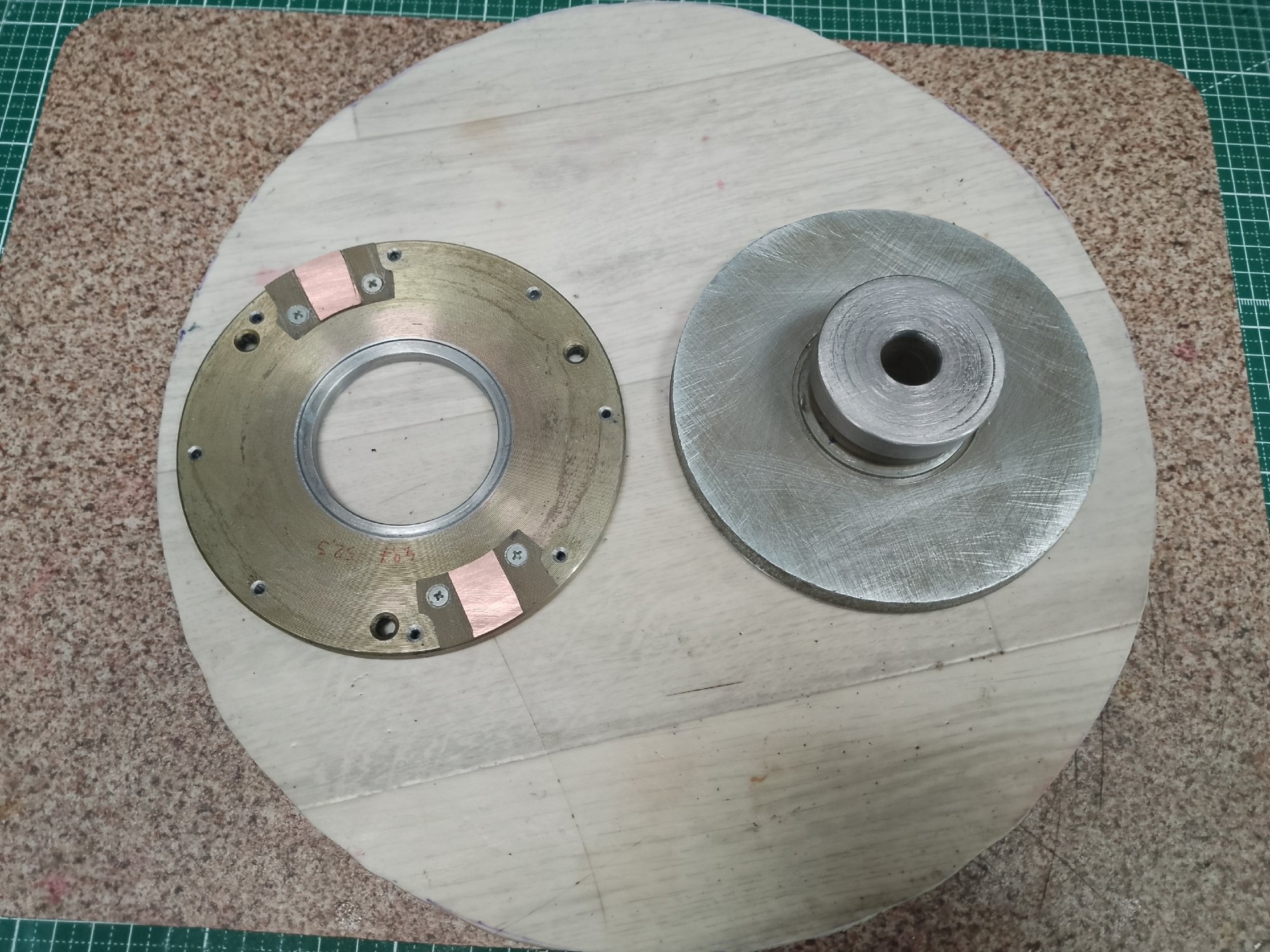

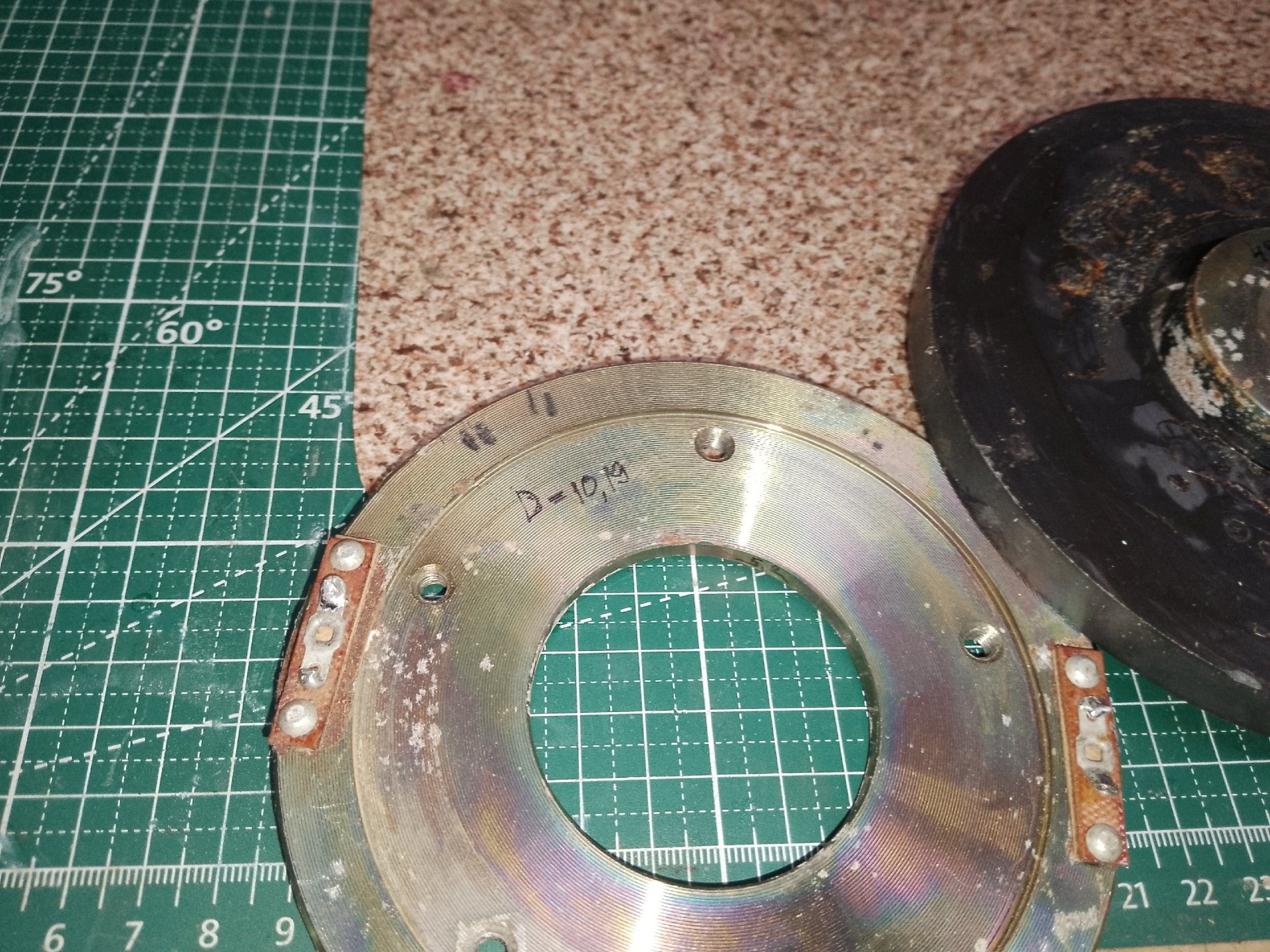

Без дела лежали магнитные цепи от 100гдн-32-8 ноэмы, из-за фасок и высокого керна толком понять какой там зазор по железу нельзя.
Зазоры там кривоватые, решил разобрать, померить и может быть использовать.
UoZmosvQopbGC-maz-buzF0z5PC0KYomuDUJeUgKbw8XO9A-sV8qDsZqwlaqk2Ovqz7p9mSPettmb9yZSkZwPvMs.jpg

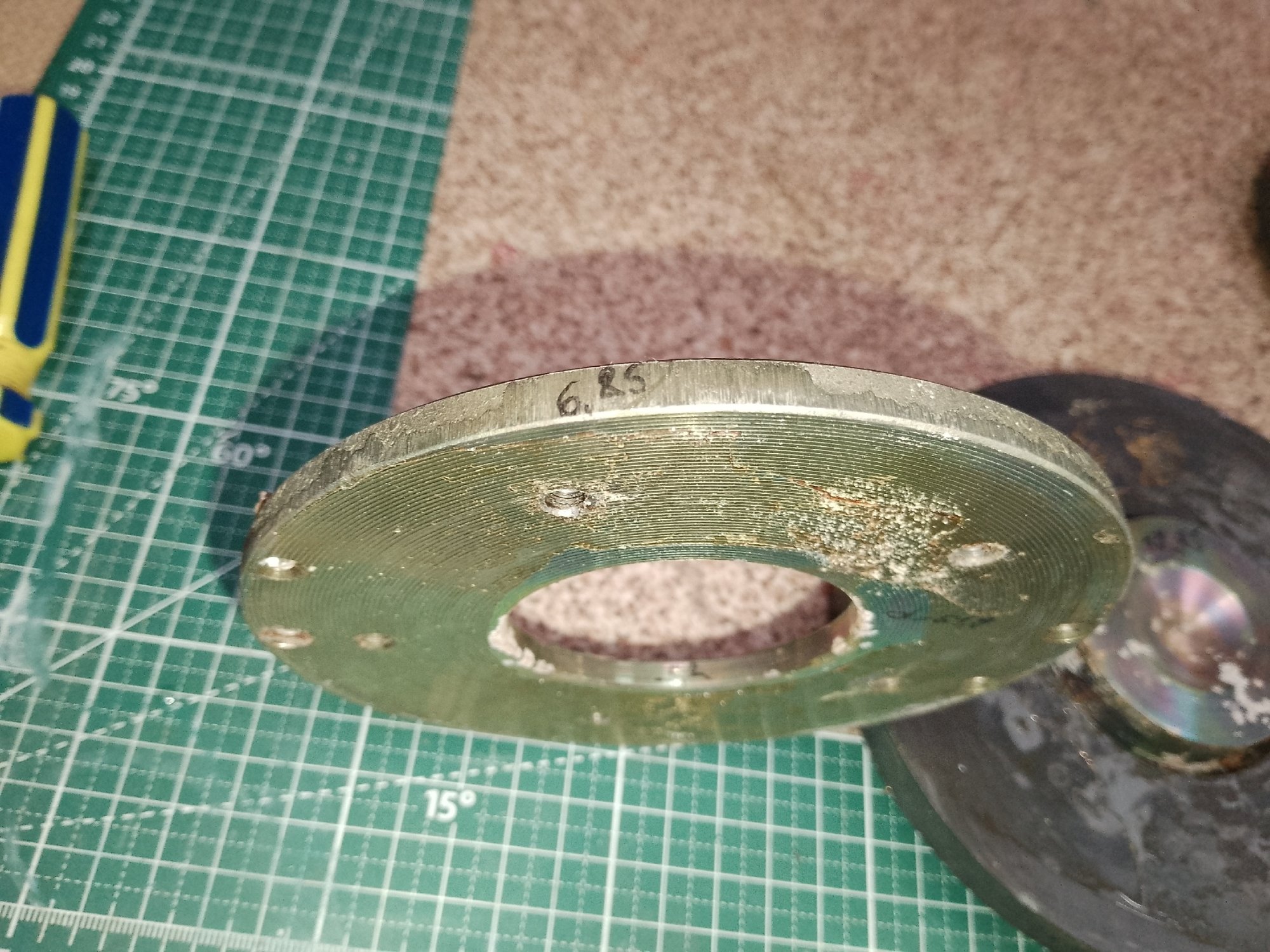

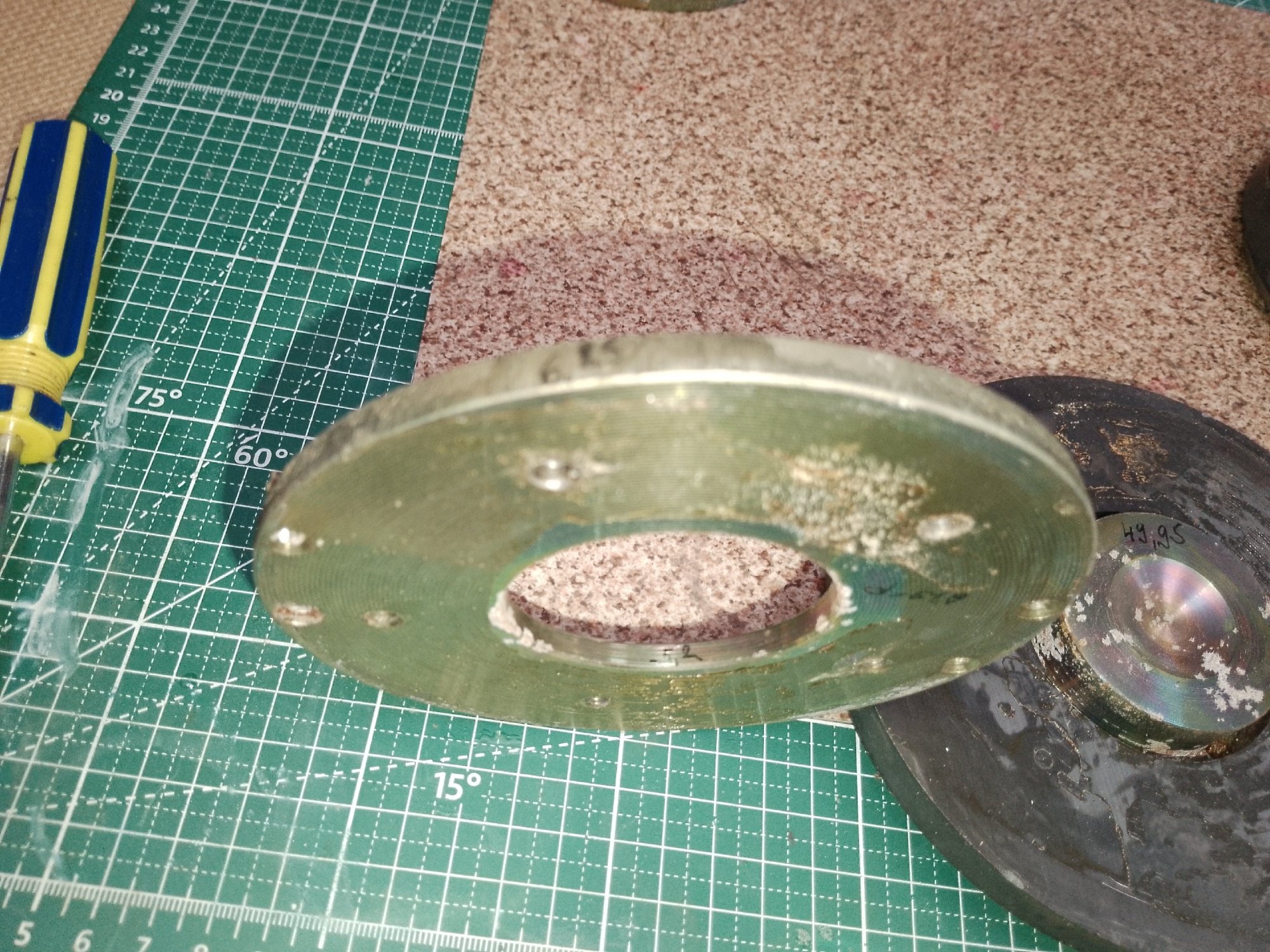

В железе разочаровался. Мало того, что фланцы не сильно жирные (8мм оба), хотя цепь для НЧ, так они ещё и не цельные.
Другие для экономии тоже делают из частей, вытачивают впрессовывают, а тут - всё тупо на клею.
Pg37dDI7k585PTja3TuVtovpz1ChBQtNJ6pnahFl7nY-lrVsmofcDOBl8trWo1KGWb4lKHttkHo-nhwO_DDRwUua.jpg25EAqQ0JCt4NC8fUdU6Nbjmcavcft99iDty8Yr-Z0EEnpAPe4lmLTFbJZ3YgeNVFMz4c_SPd-SQksz6sZs0Cnr1T.jpg

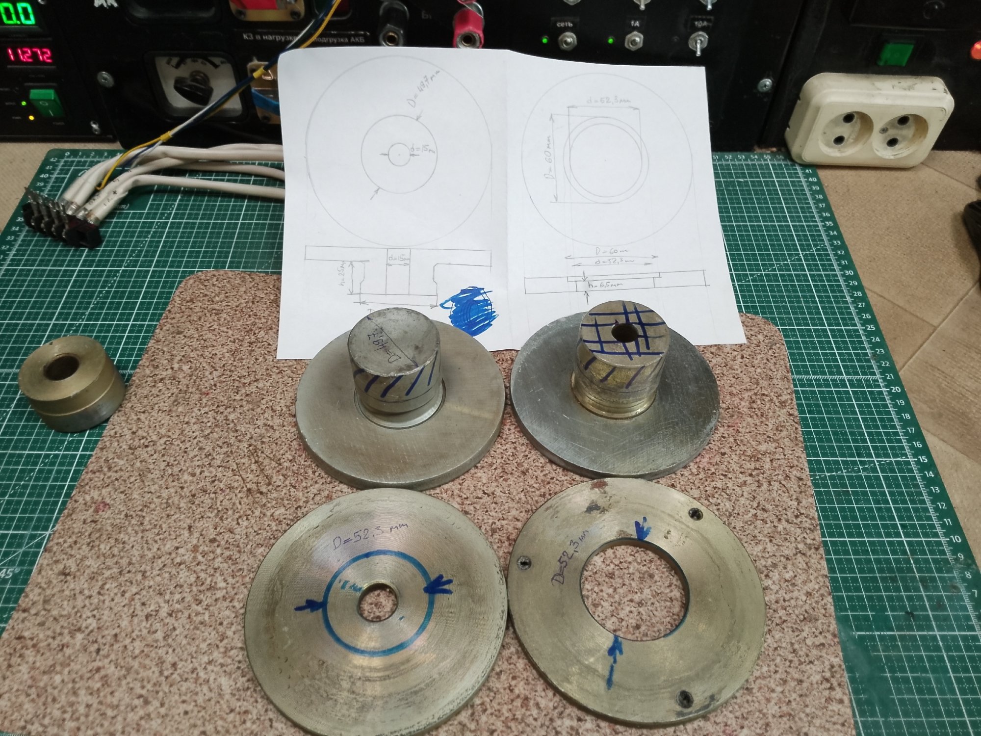

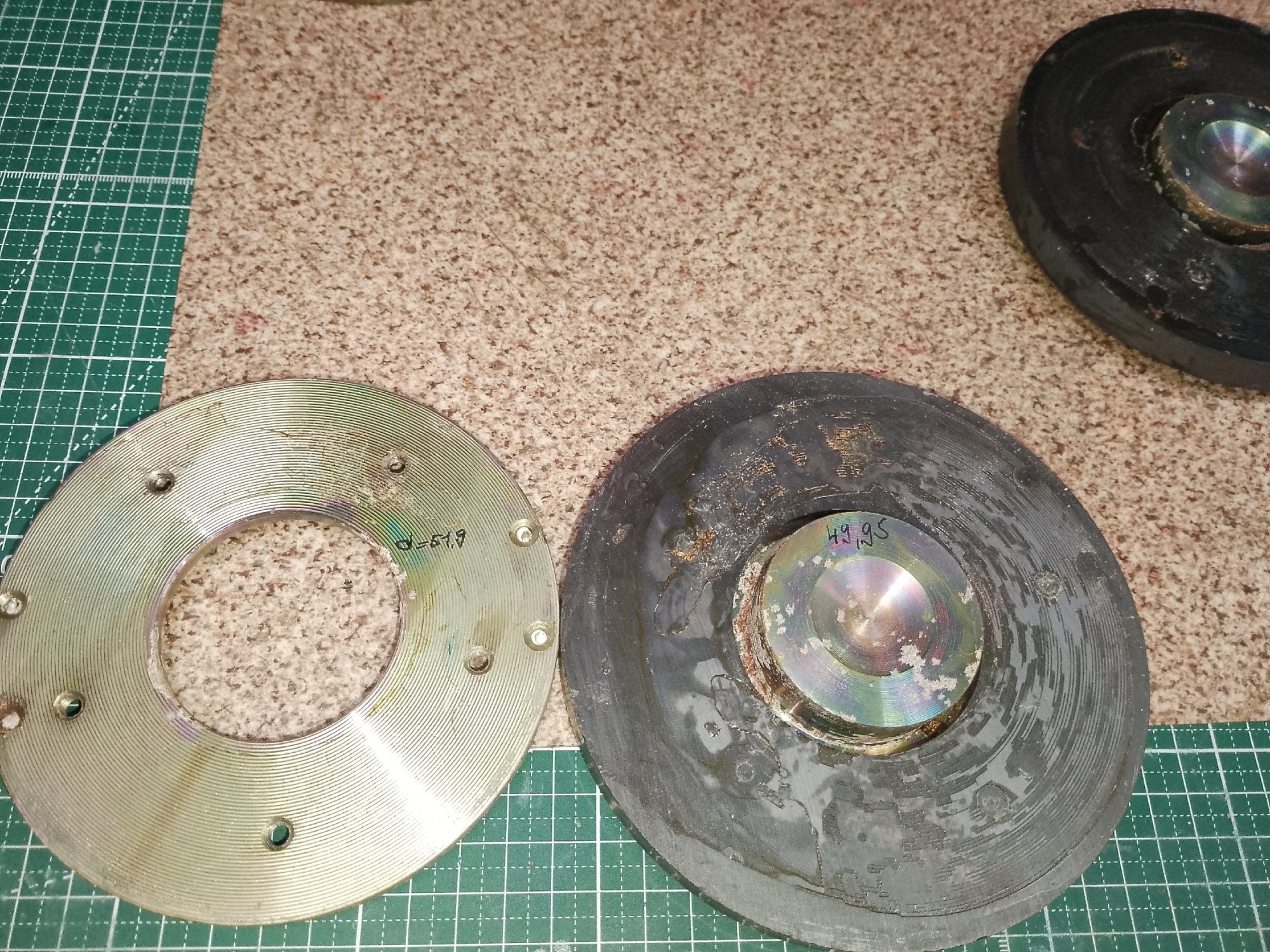

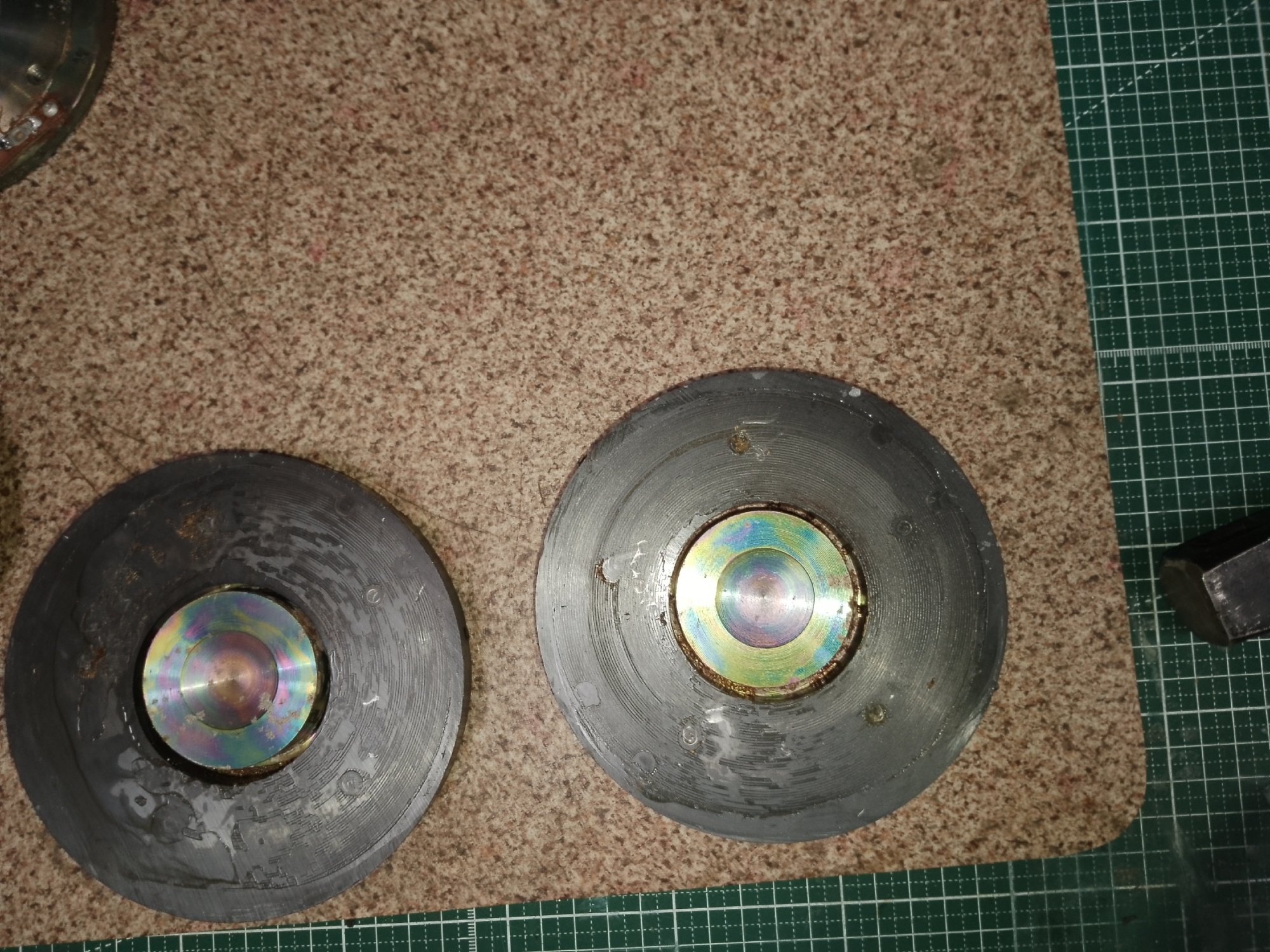

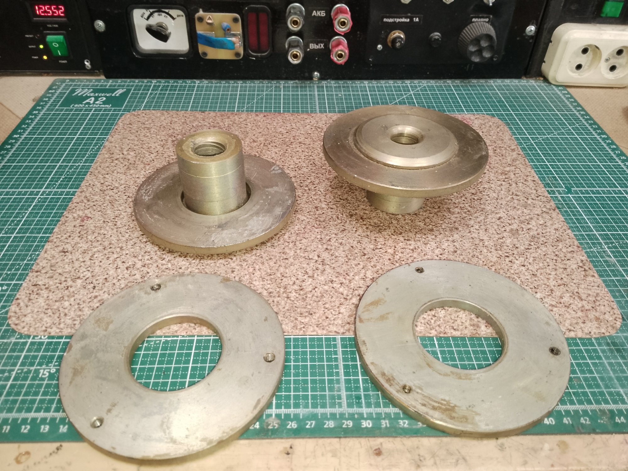

В итоге получилось два верхних фланца с отверстием 52.9 (на 1мм меньше чем у 75ГДН-1) Отдельно керны, которые ни в ***ду ни в красную армию из-за переменного диаметра.
В самом широком месте керн 49.1мм, т.е. зазор не сильно меньше чем на всех 30ГД-75ГДН, просто диаметр катушки меньше. И даже нижний фланец для токарки не использовать,
потому что там была вклеена блямба заведомо больше размера зазора. Отверстие во фланце 55мм. Расстроился немного, т.к. клей был хороший и ацетоновая баня его не взяла, и я лишился двух колец 134х18, ну да х с ними. Может для чего-нибудь позже пригодятся, пока в ящик.

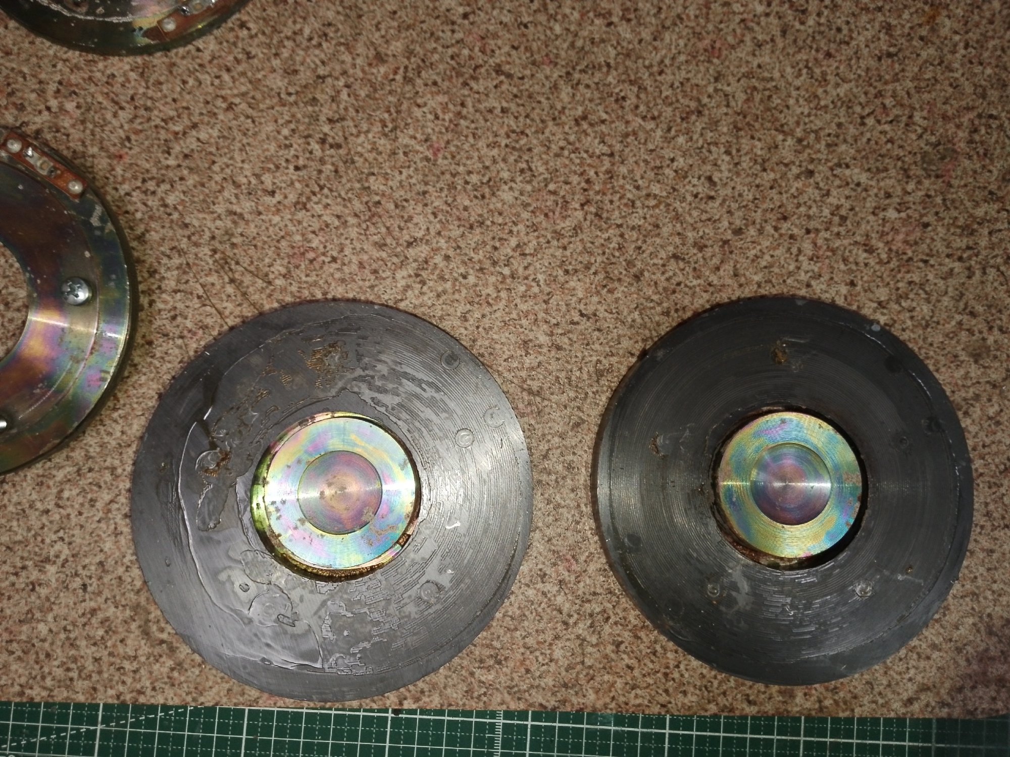

Разобрал одну цепь от 75ГДН-3-1, тоже ноэма, там зазор оказался меньше, но всё равно недостаточно - 1.5мм. Керн те же 49.1мм, отверстие 52.1мм.
Но, в отличии от предыдущего случая, нижний фланец без нашлёпки, и это уже можно использовать для токарки. У меня был некомплектный нижний
фланец с керном от 75ГДН-3-4 и от 30ГД-2 амфитоновского. У них есть отличие по толщине металла, у одного 9.5 у второго 10.1, в керне 75-го отверстие.
Но по диаметру, высоте и размере выемок на кернах почти идентичны. Диаметр керна одного 49.7, второго 49.8.
По моим прикидкам эти нижние фланцы с кернами при небольшом токарном вмешательстве можно подружить с верхним и нижним фланцем от ноэмы.
Зазор должен получиться 1.3мм, из которых 0.15-0.3 можно зарезервировать на медный колпак.
UpdGWV3hYDnL1ODc3kCnXg8eWpnOLPWBbsFTrFxah7HJaFQ55S8WReibdPqk3PAcQm4O6TQr3uvA88O86ISz4IKG (2).jpg
Нарисовал что нужно сделать, отдал на токарку, но когда её сделают - хз, оно может и месяц там пролежать и больше. Пока лежит полторы недели.

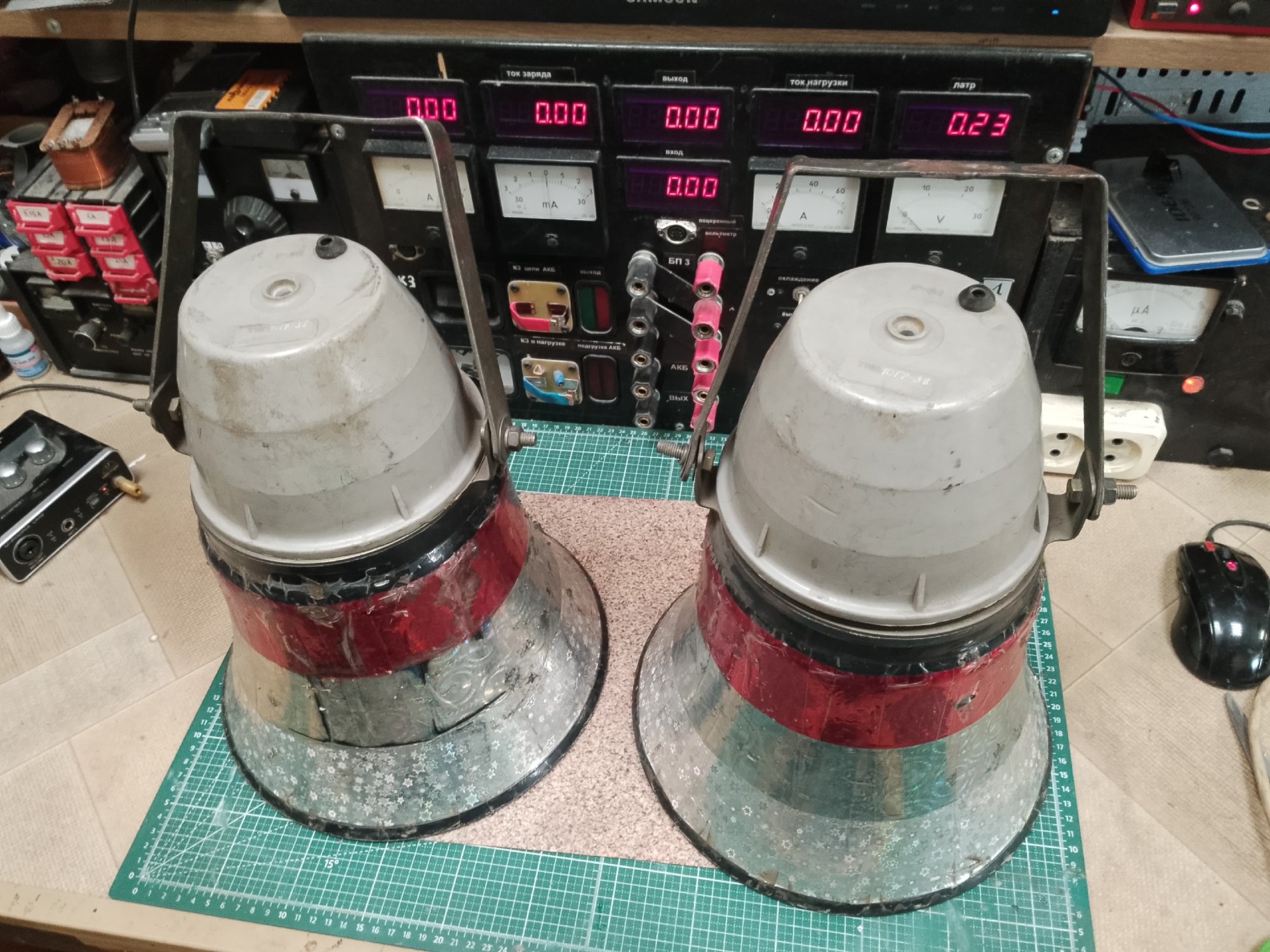

Так же прислушался к словам Игоря и присматривал "уличные болталки".
Ассортимент на том же авито оказался огромным, и цены достаточно низкими, но при дальнейшем изучении темы оказалось, что почти ничего не подходит.
Много представлено BEAG болталок, много старых советских, но как оказалось, там либо магниты несерьёзные, слабый, возможно размагниченный "кобальт",
либо диаметр керна неподходящие.

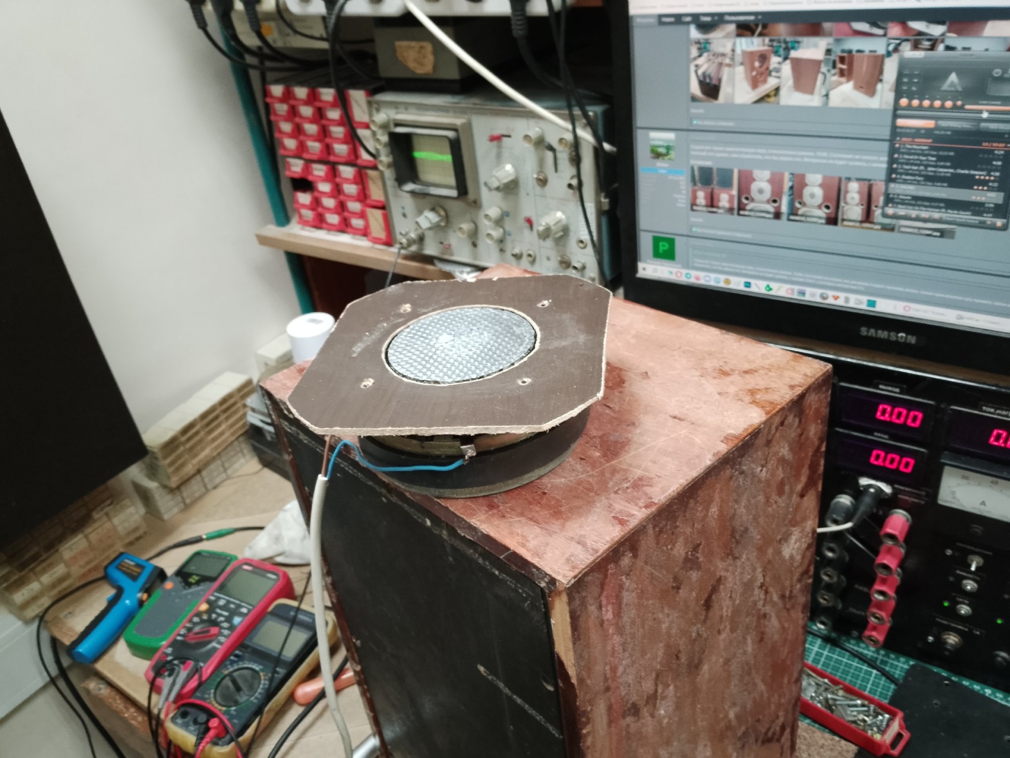

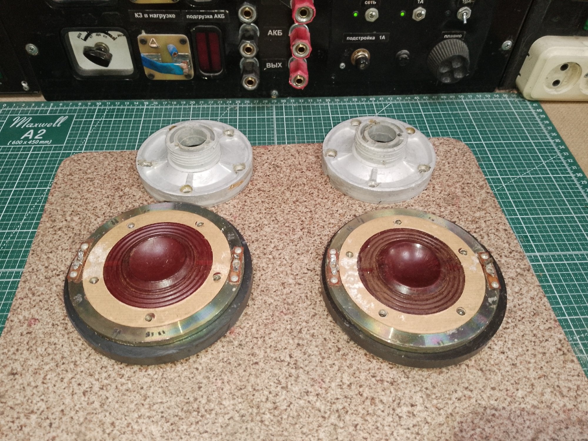

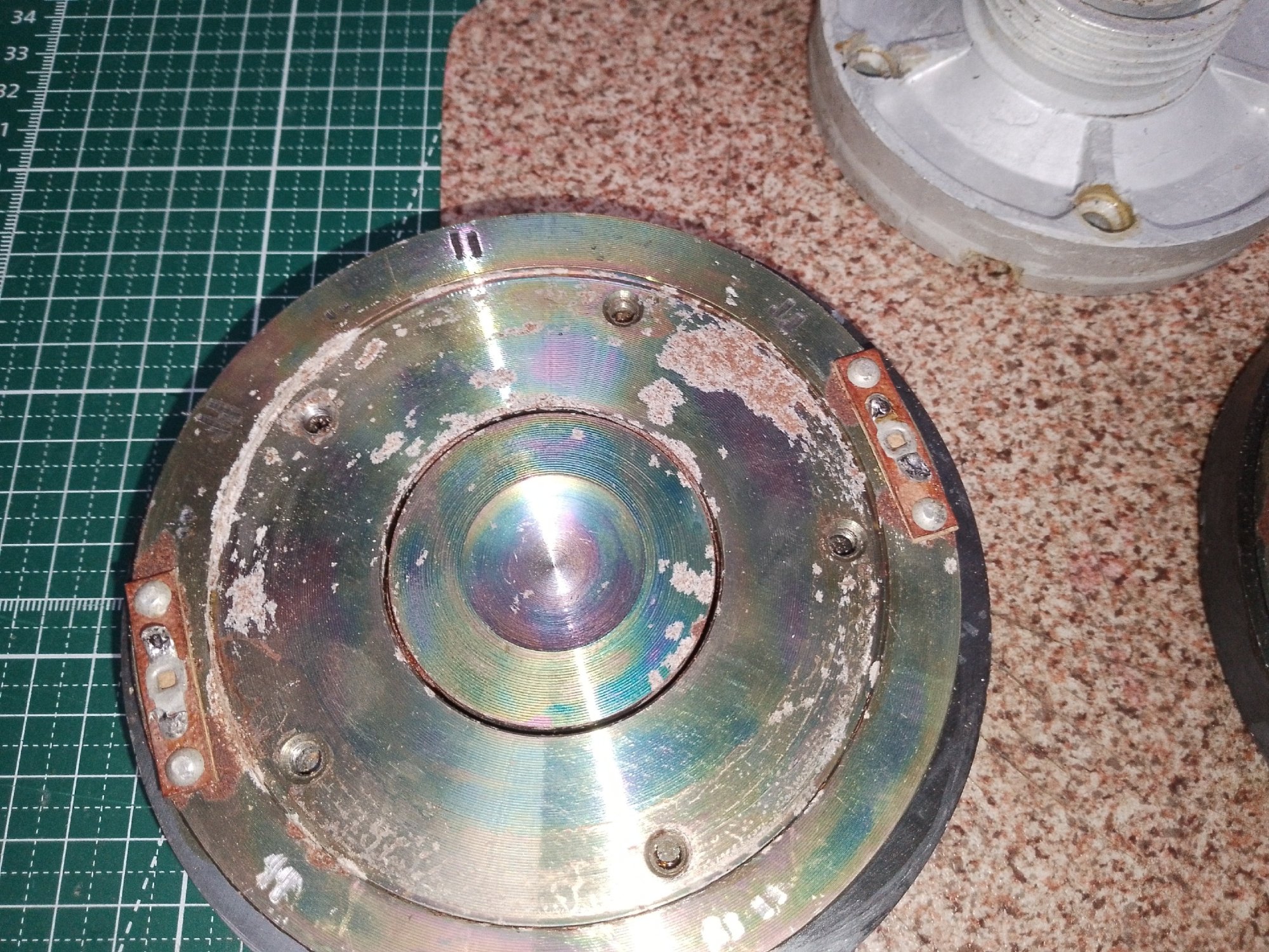

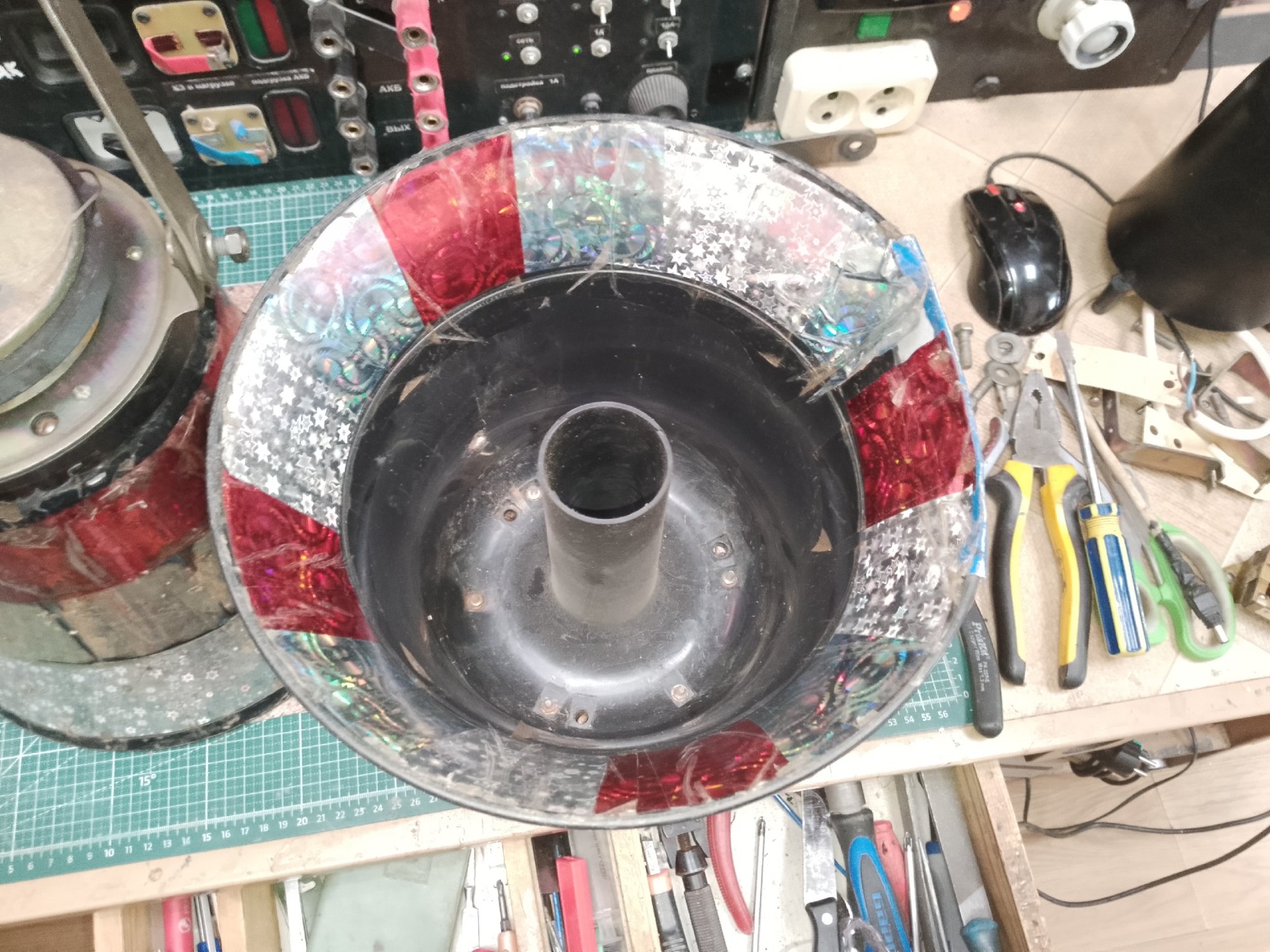

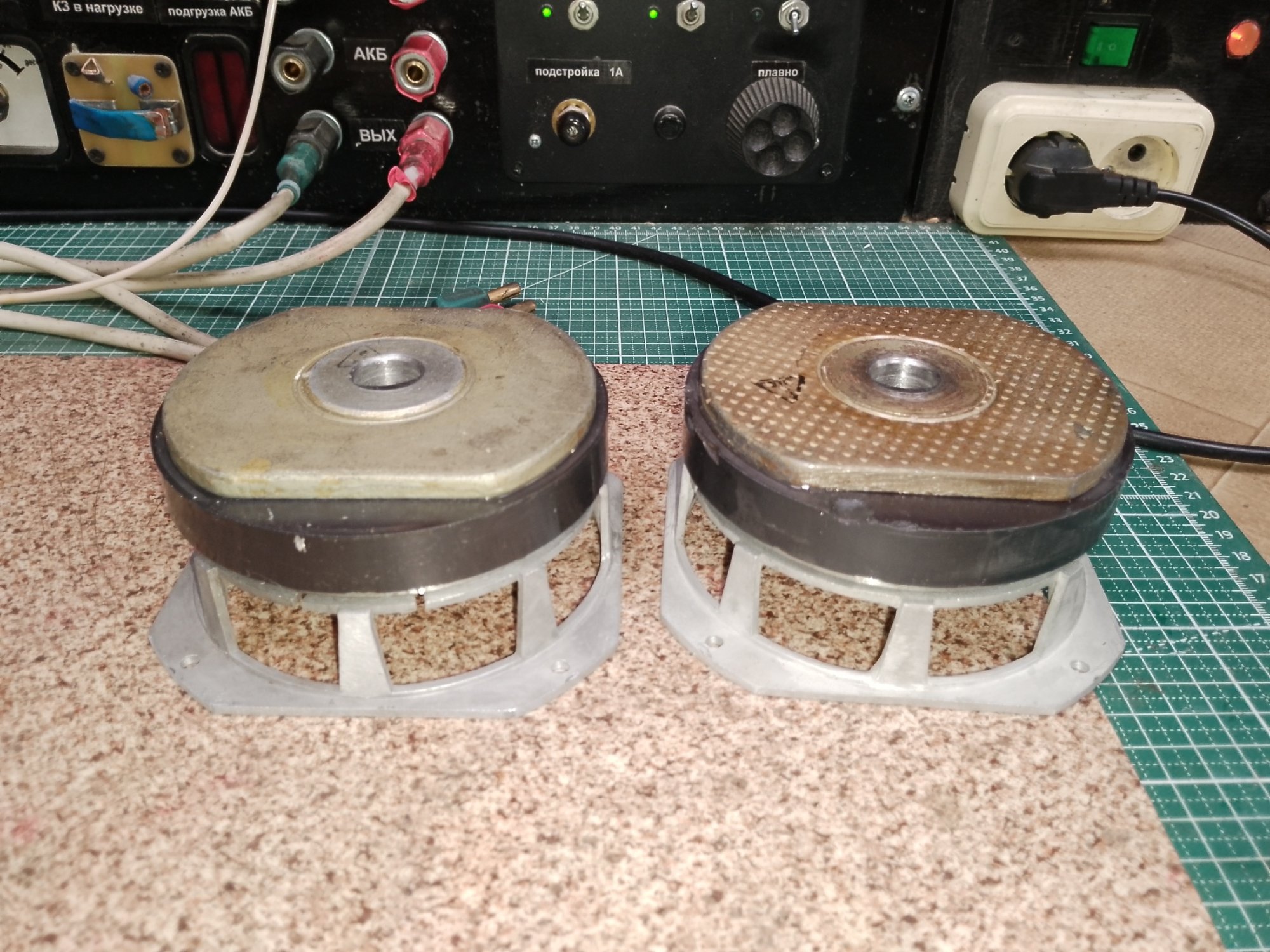

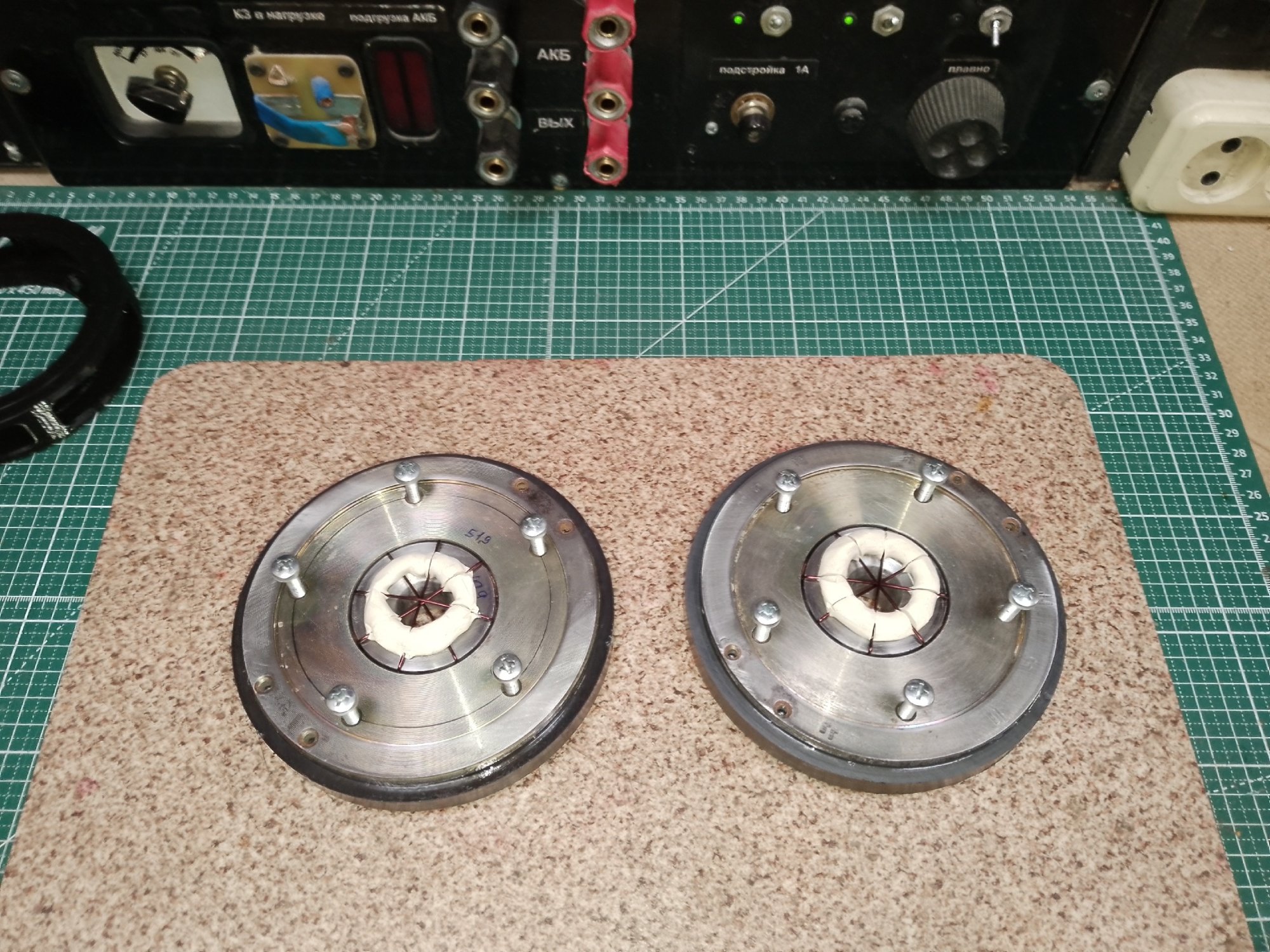

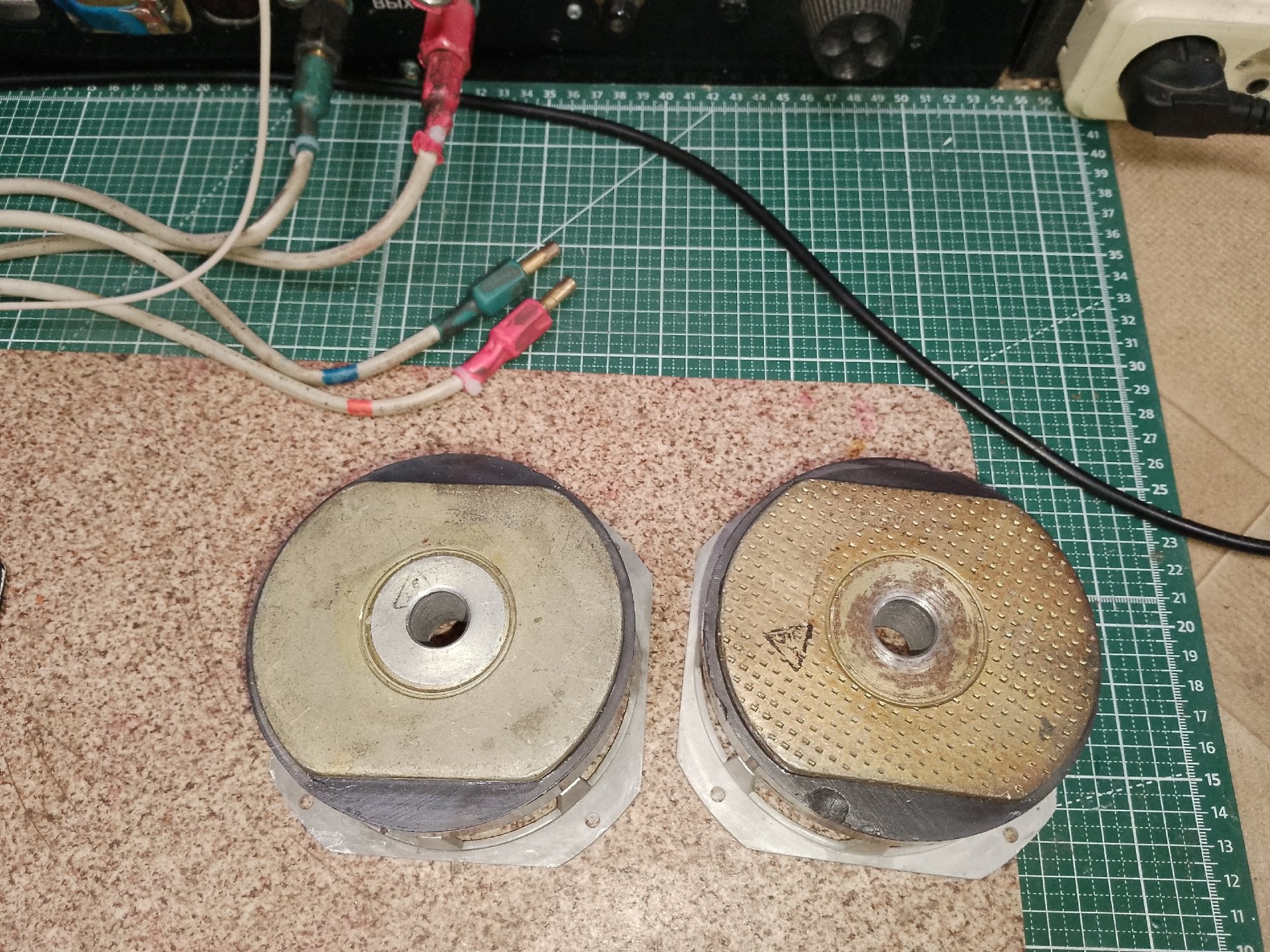

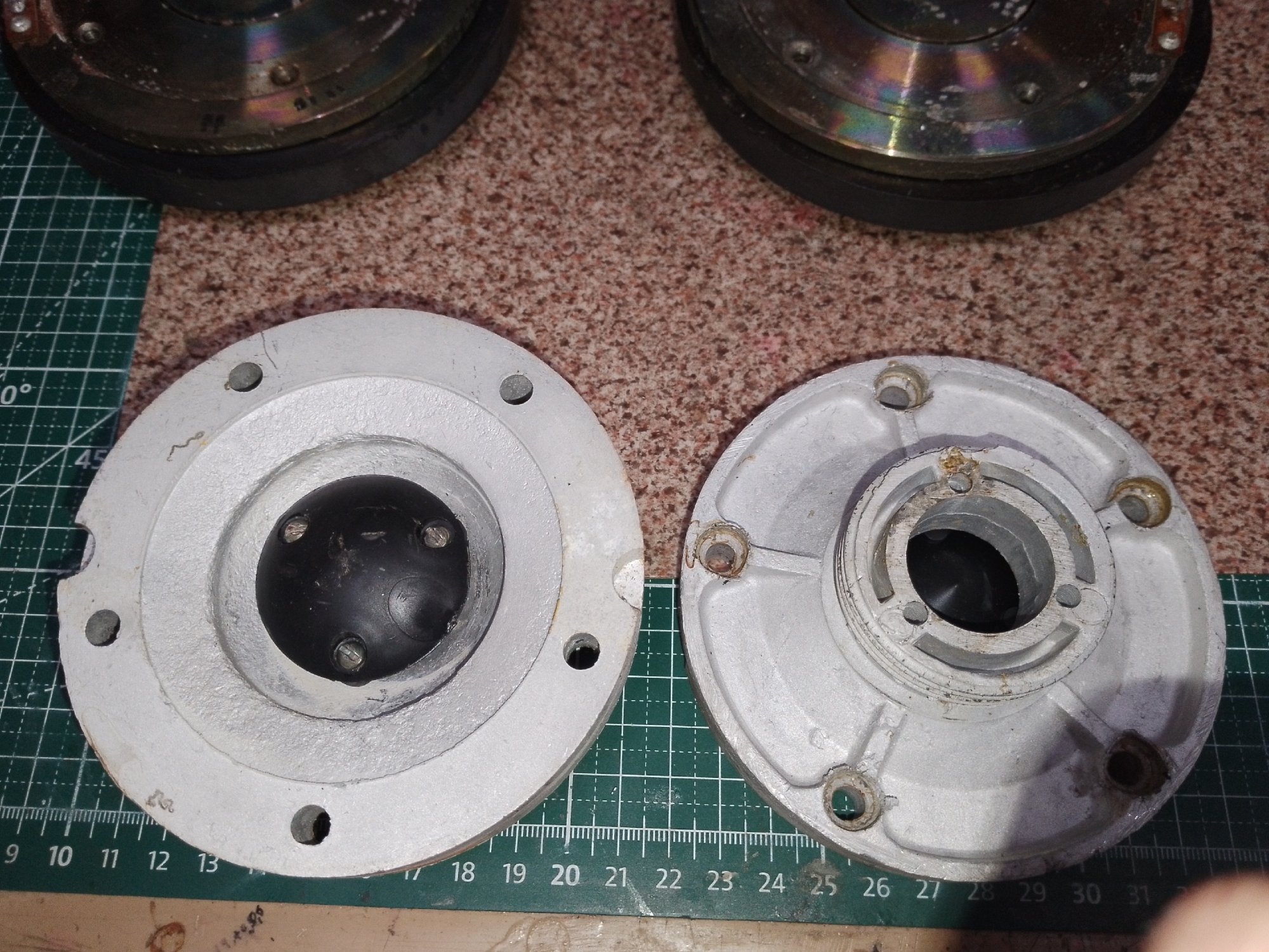

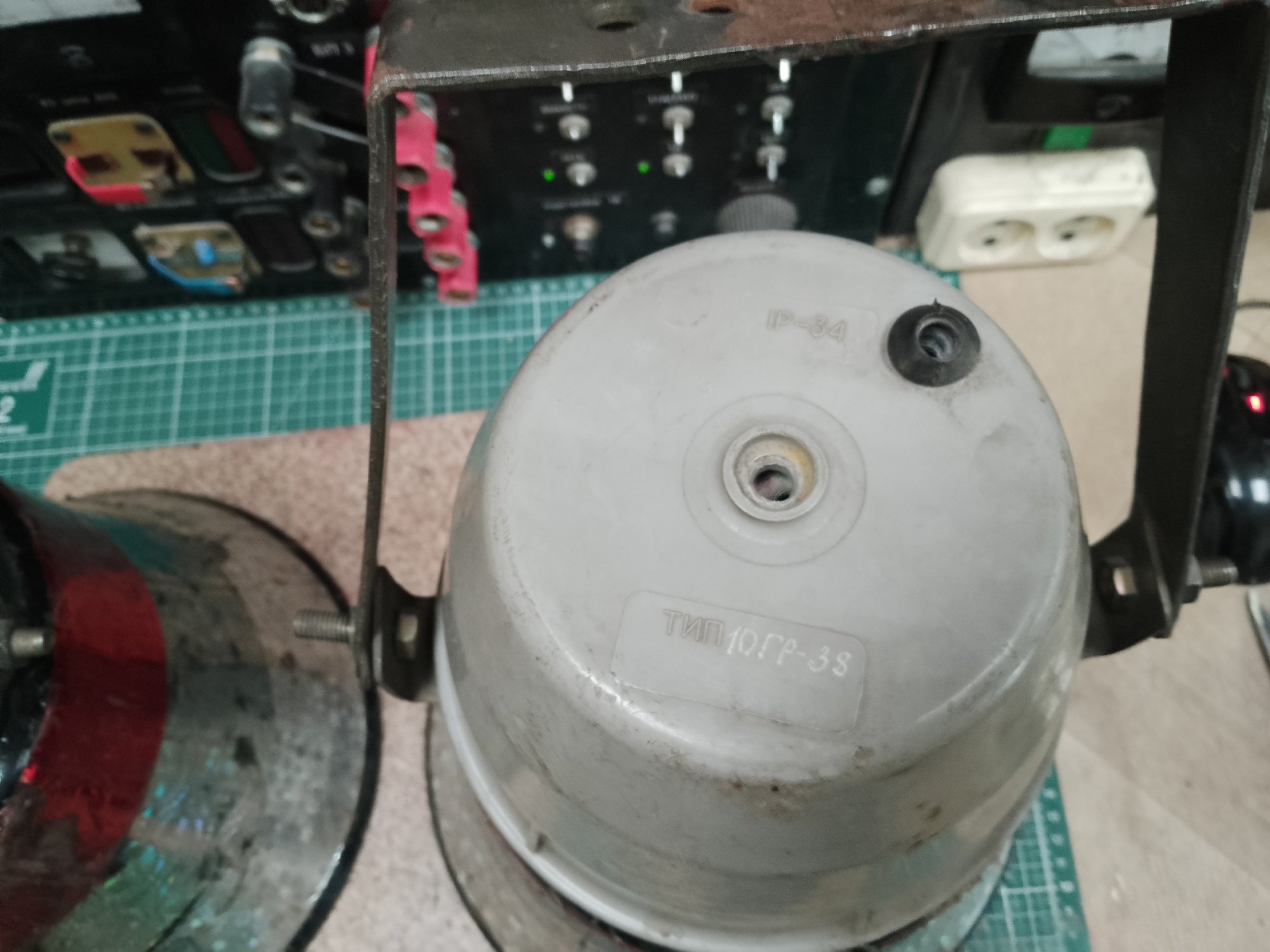

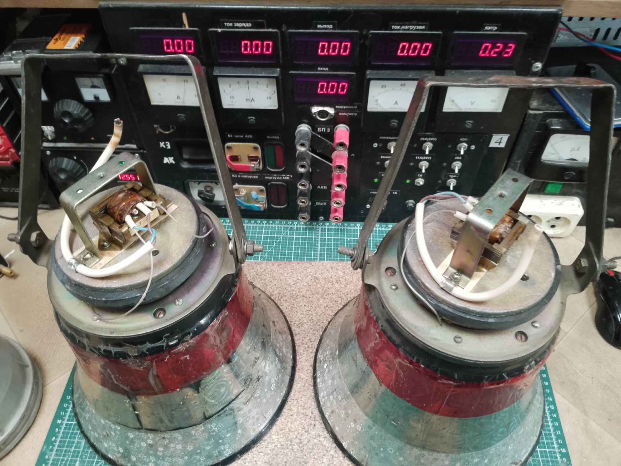

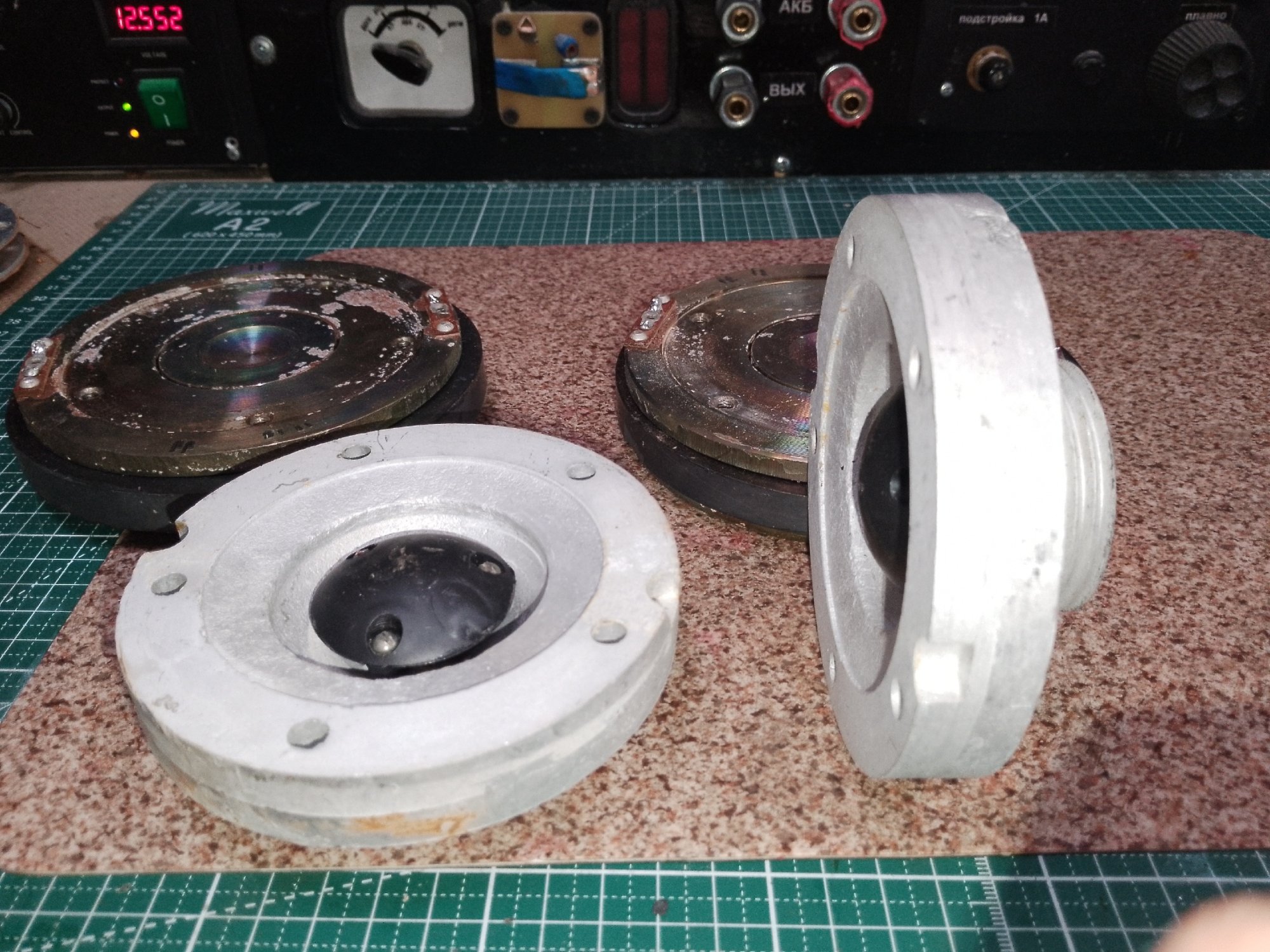

Чтобы не ошибиться и не купить ненужного нацелился на 10ГР-38. Я перепроверил, на "диффузоре" продаются ремкомплекты подвижек с катушками 50мм,
т.е. то что нужно, и на фотках вроде то, что Meshin показывал в своей теме.

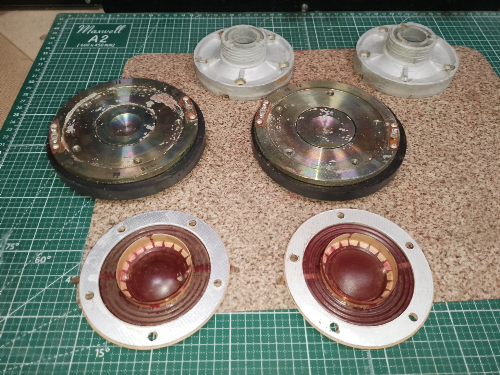

Нашёл пару за "сравнительно дёшево", сегодня получил посылку с Новокузнецка)

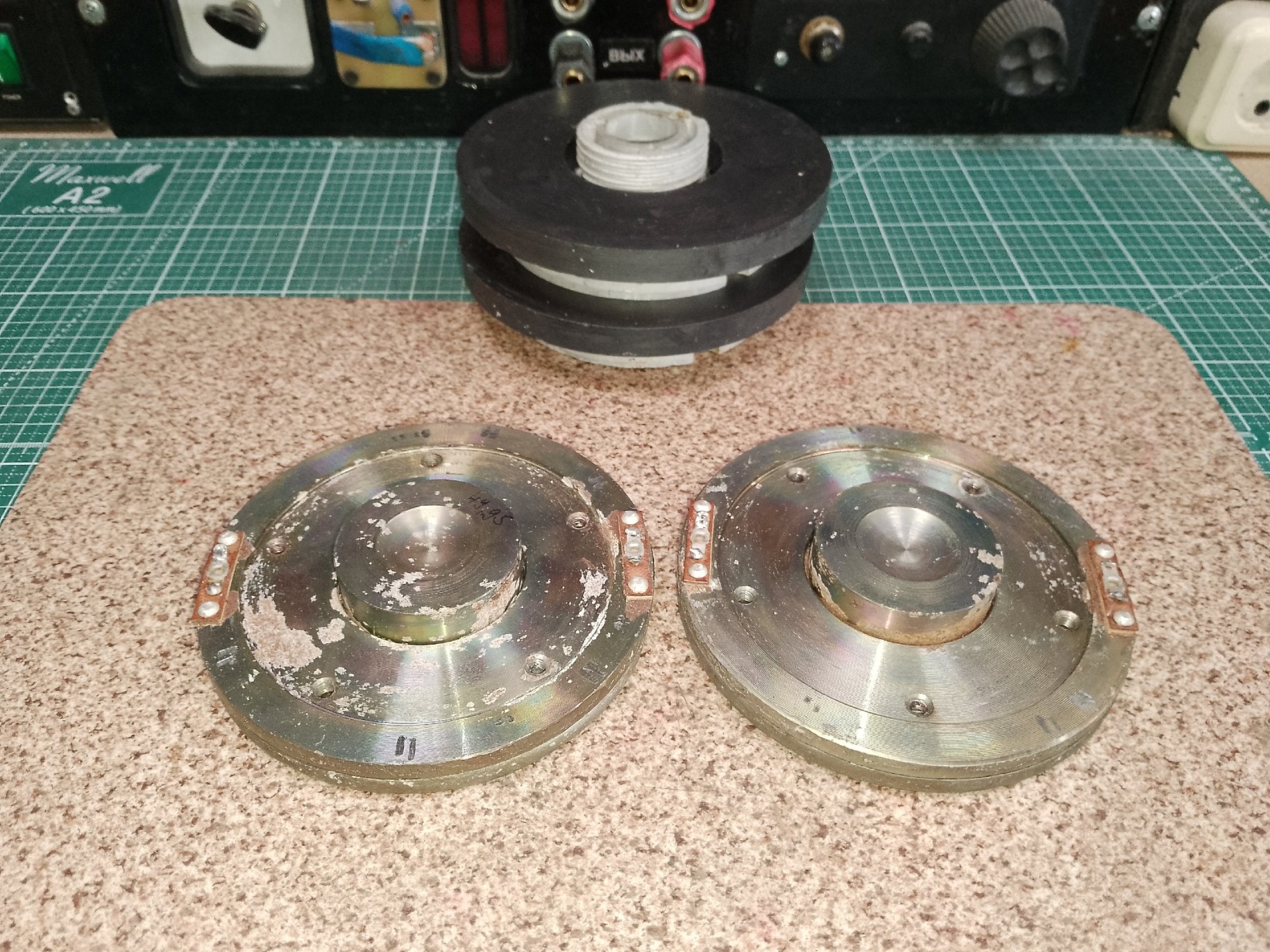

tVRJoxoPdhb6pQaHX3Ghlq_RepvhG9SfnS4R5nU-Wdp8smQnJTvzAgOMYXjfF9buX7TczZPe9olvBJBawgxsijEe.jpgtVRJoxoPdhb6pQaHX3Ghlq_RepvhG9SfnS4R5nU-Wdp8smQnJTvzAgOMYXjfF9buX7TczZPe9olvBJBawgxsijEe.jpg

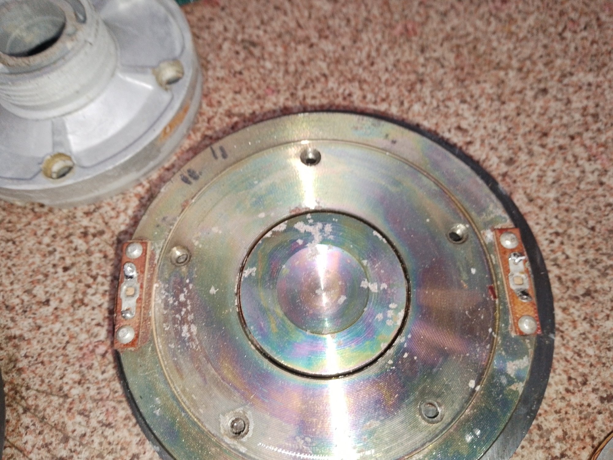

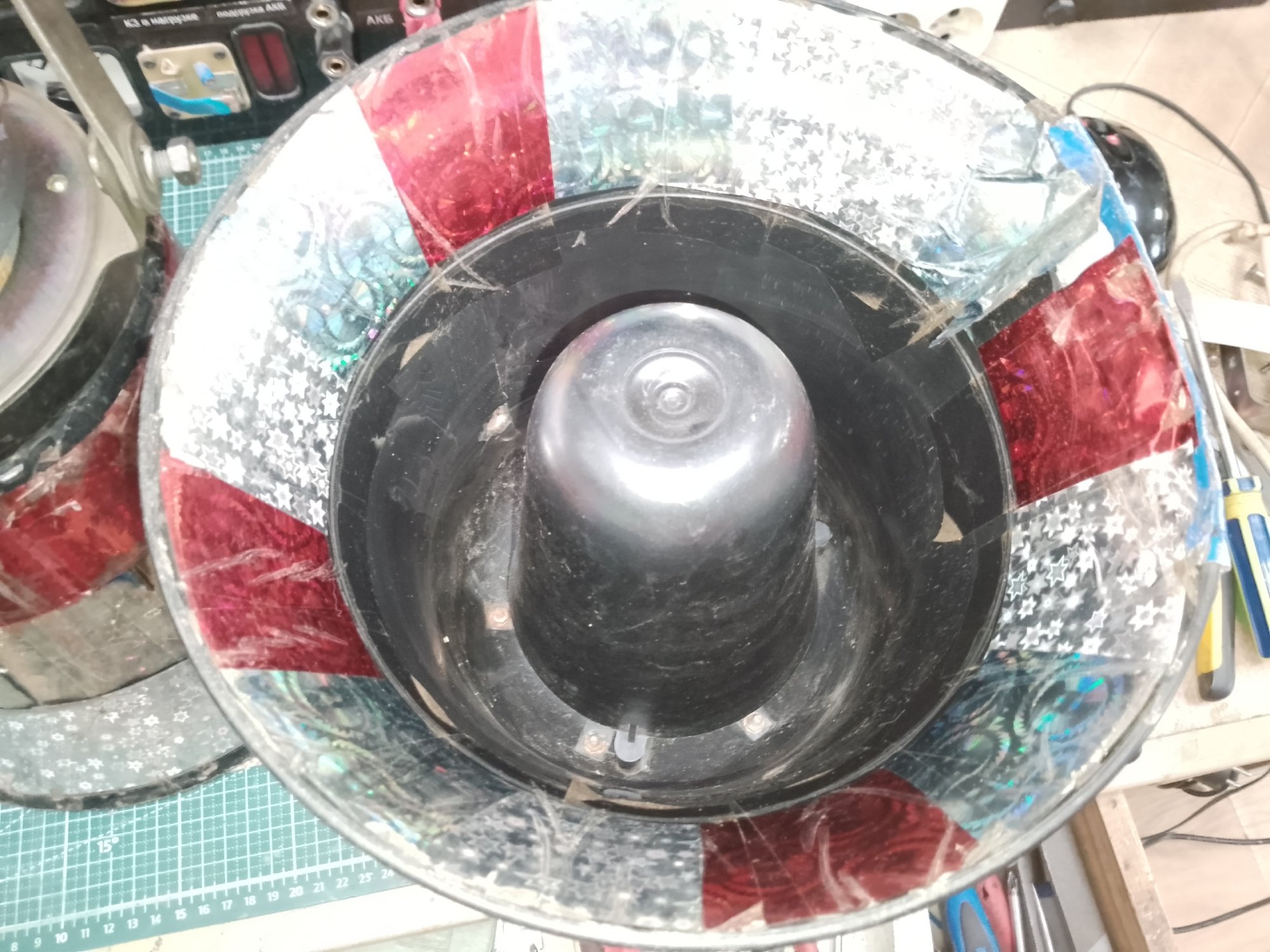

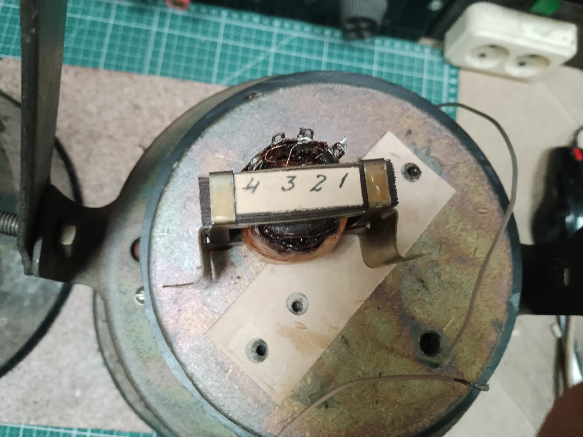

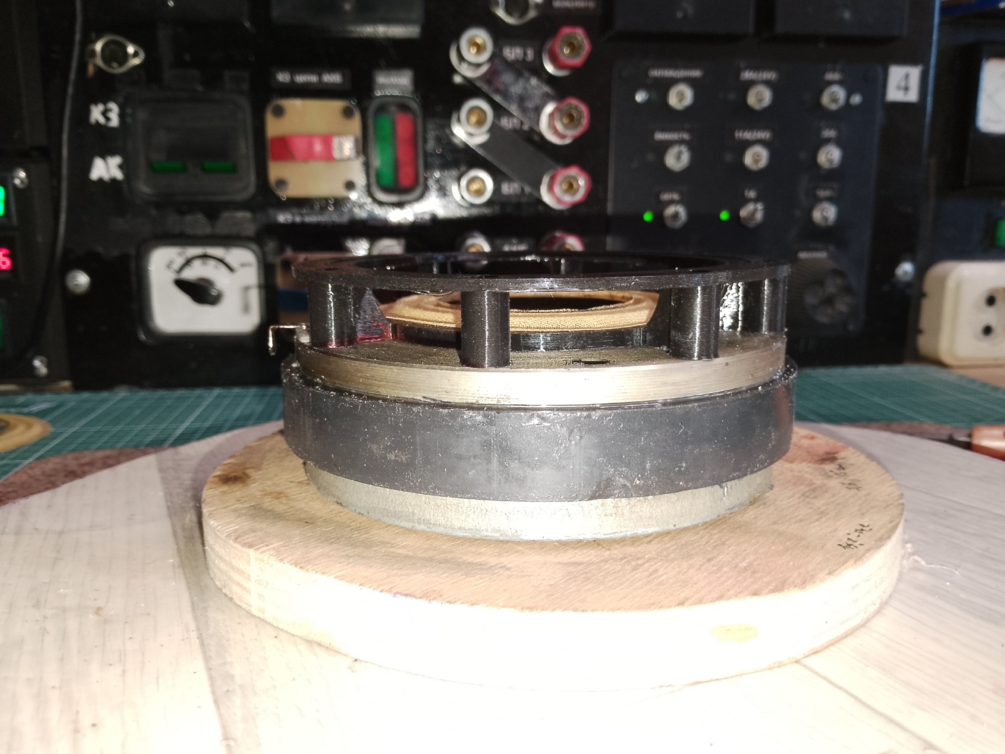

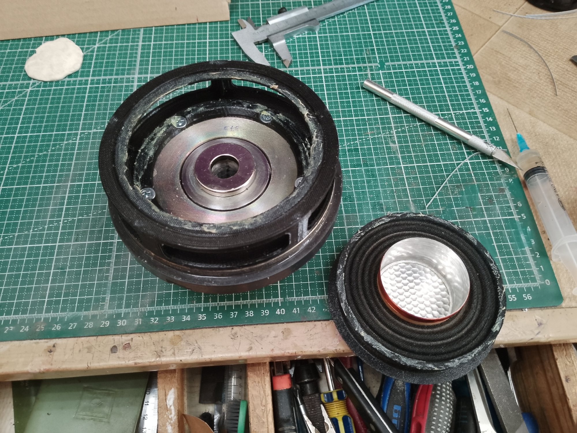

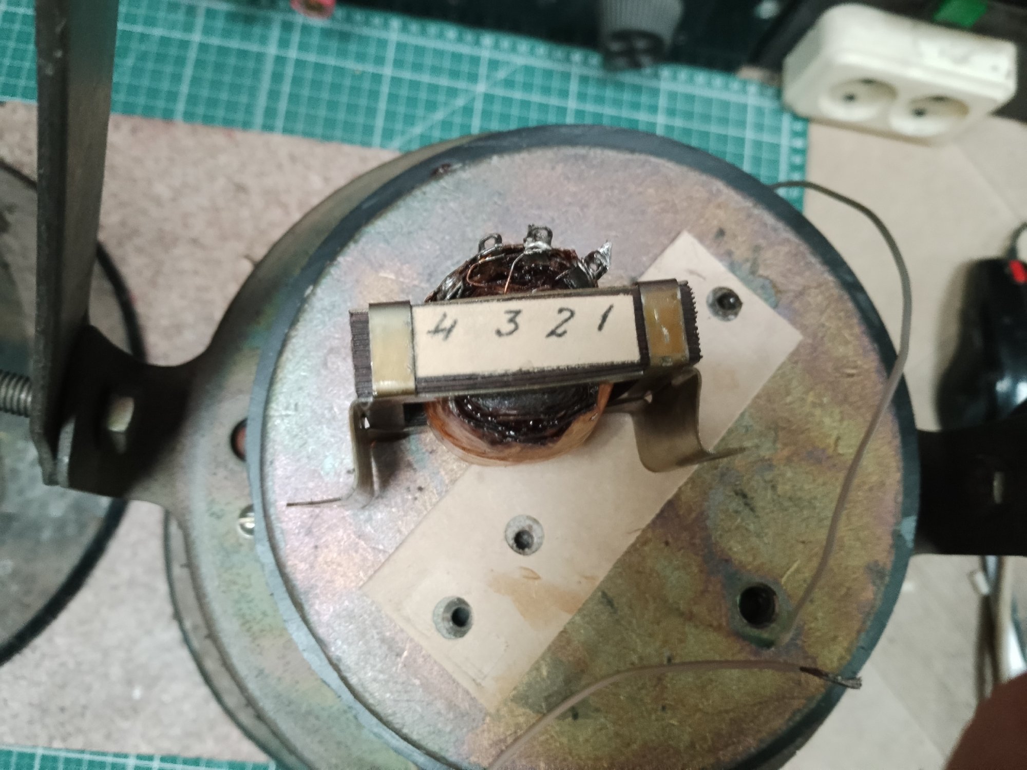

Никогда с такими дел не имел, разбирал, смотрел.

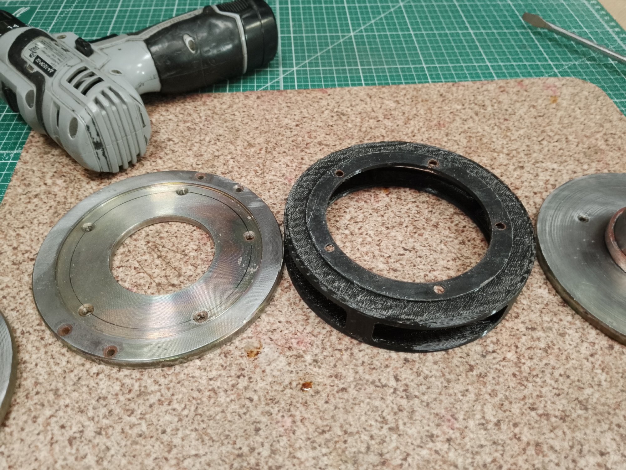

my_Rg7-C7rcWgpUWHTqUvzCjRnwsmXCMQxBkGX67sarfGnVaPu_-jrkNG7SLlIiwewsY24pXkMvNknqHBeDDLIAS.jpge076IMny5wdTHOeCHNaJkn8pP9wyiUVNzC-9Y9W7LQXhXmV_dIrWDeepEBiFgRdoZfppO8sfllMhD3IP4Al_2QoV.jpg_cSR7hQRkTjdPKvdCsEa3-3QHErTV9-PKDkGmK8q6afbn0qCynZ4n1HPrKm5X3sqsQe4iGRrdKxymJVUMD0xdzw-.jpgXo5_xQMjvL__khUu_2FccJvVPVCqe-465KRcrnhI022mXcrhww2XZfNUrEZ0LrWSDA0ZwuhvOQhbNEUkDMCgCp0R.jpg
Только когда открутил всё, что держалось на винтах и саморезах до меня дошло (и то не сразу), что сам магнит с подвижкой тупо выкручиваются из пластика.
tUSxAM_fayA0DEykp8nIC3LfrUXhL6-cQXv9yaSTwk_8sKoDPp3_0VjnAudfSeqDQkYXRLV8wEpBAfrBHvZfWCy8.jpg

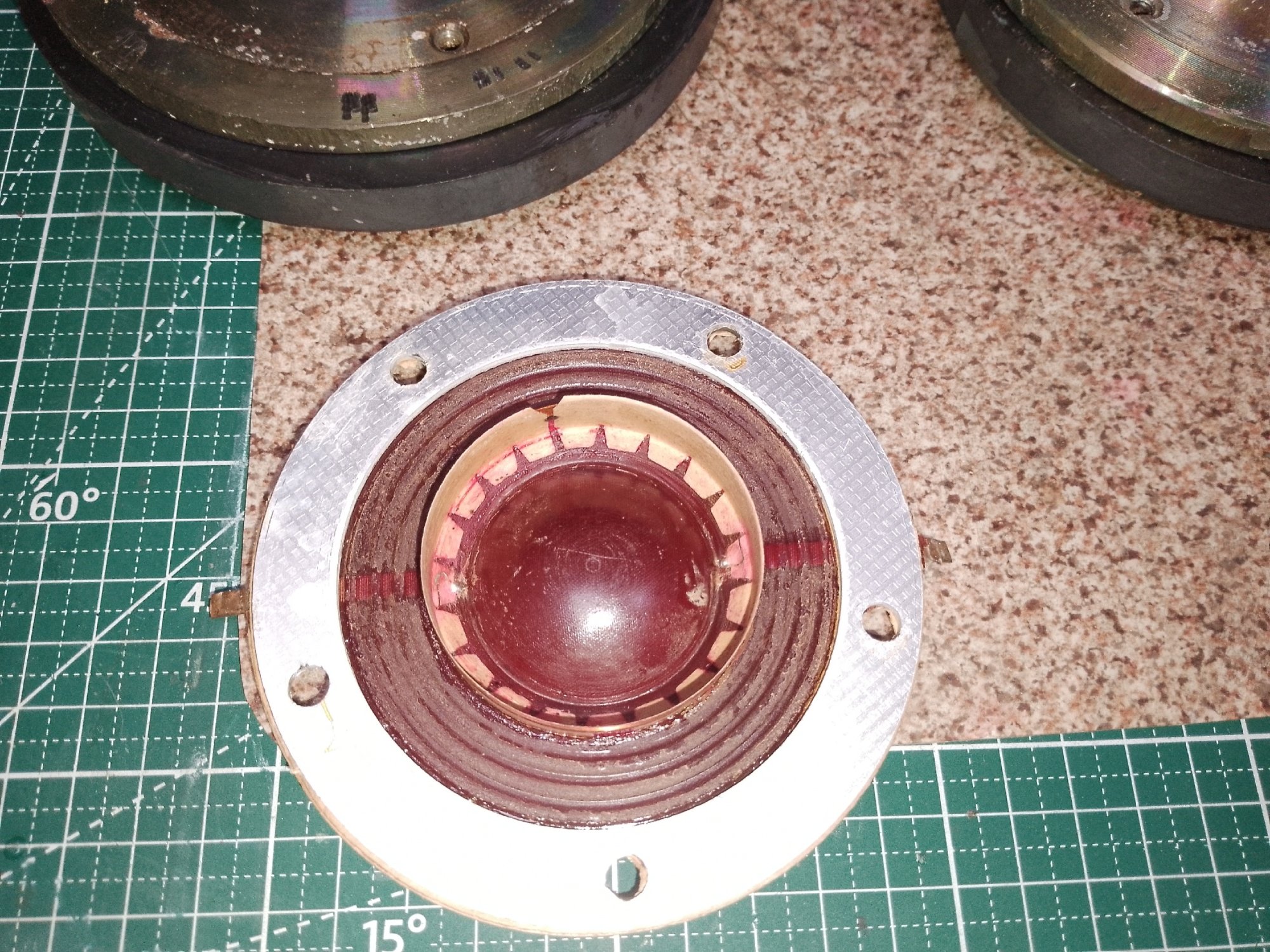

Подключил, послушал :sick:, средние есть, но лучше бы не было, никаких.
Подвижки из текстолита, не двигаются совсем, даже если силу прикладывать немалую. Может задубели совсем а может были такими.
Тяжёлые и толстые. Катушка 8.2 Ом
r49GaQeq9LvgBkhOf01YidYkv6NuMY8tghVlw_oaanVX4mhgxW7u-qQVyTfjvqxWBf2s9xngtqFM9cRvmkCcpgsF.jpgX2xRjp559azg155JNM0OaKHXMWhe1_Huv2nve82dOptfHB9Jj-yjJYV3XgN1m7x0QJ0Wnxxzi9CBs_7IlN1lYQQB.jpg cTTFSmjlmp0xdiFu7ilbxImvbtT3fzlpWMMjw2pFOBtlHxYXGlLLeo3GtgChFoNtOUGkQy3SAngwQ-nMfBjqFeR5.jpgVzPx1W_5zgkJWNwOh-wq0oSvdWGP7yn0xDrogGc-aEL5jIY67bFhsFSNHXUqCEqnVvmFfF7mNYZLFeG_vtTNWiev.jpg

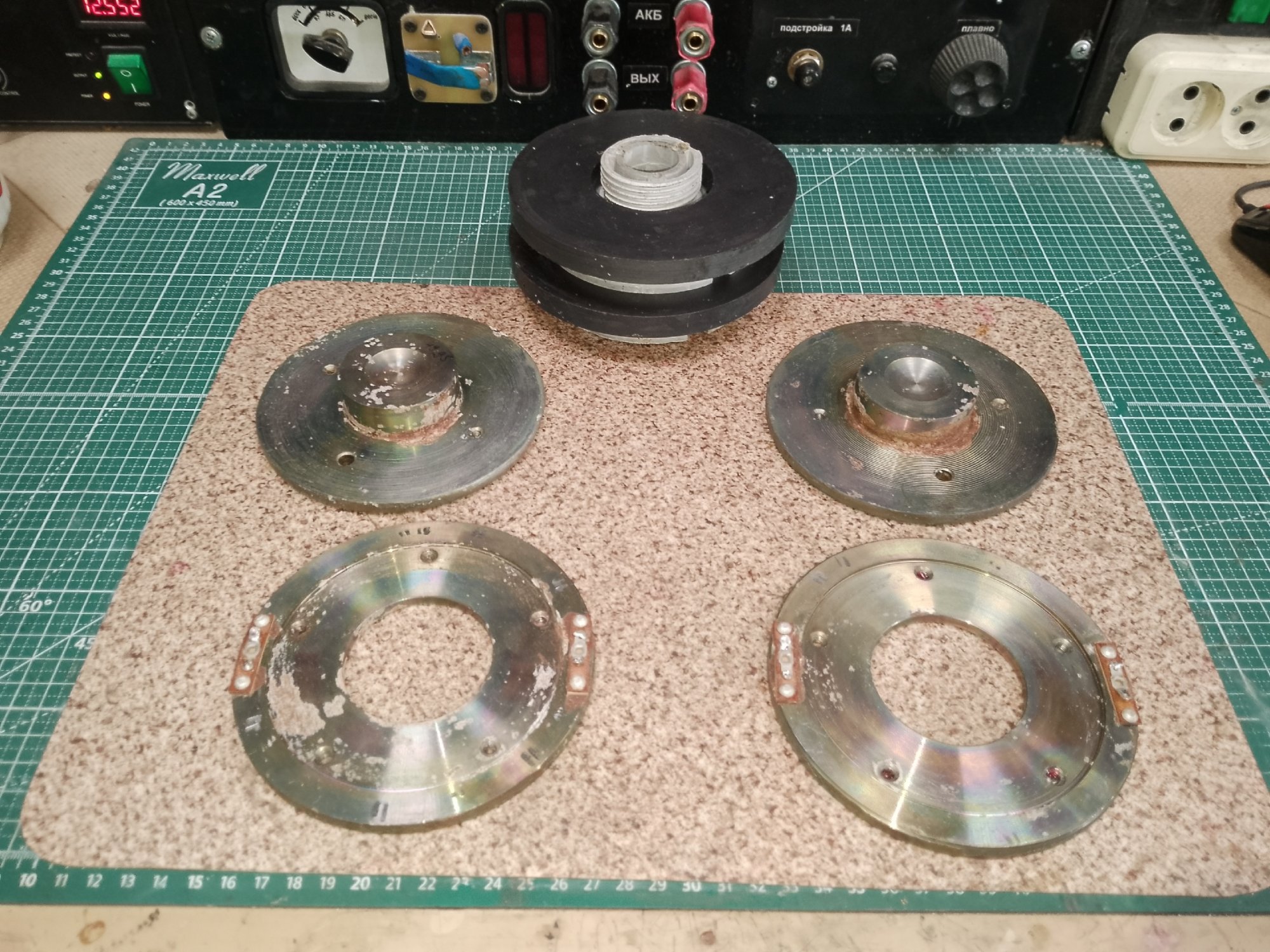

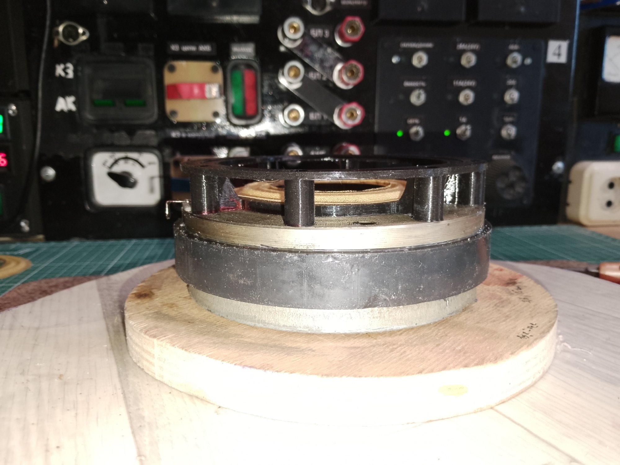

Такие массивные алюминиевые болванки
P6gNev905eIGFm2aWMVAKhlzakZJ45FwNGPgrvdw_sQANykfTfDNqHhi9yu4yQeVa_NMScqSmSxrKeDDkPOUbtuc.jpggLHTZsJjKwH3T_qhWabuy3ekUwfMg1tyO5eMJNItwYEsOR3-_1gCXNxYmIpXT80t_E9-igbHloUGDJjpK60Rke5W.jpg

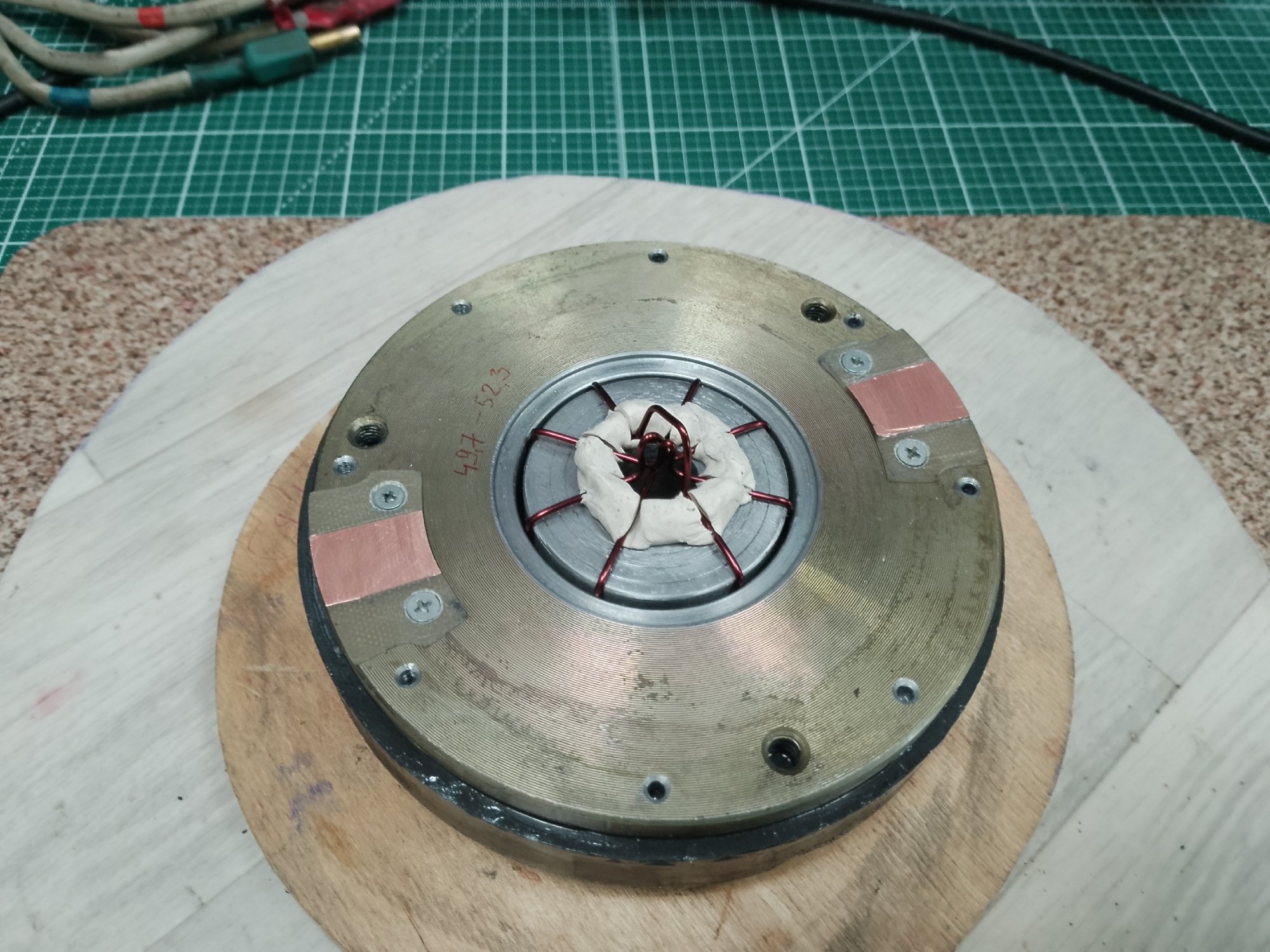

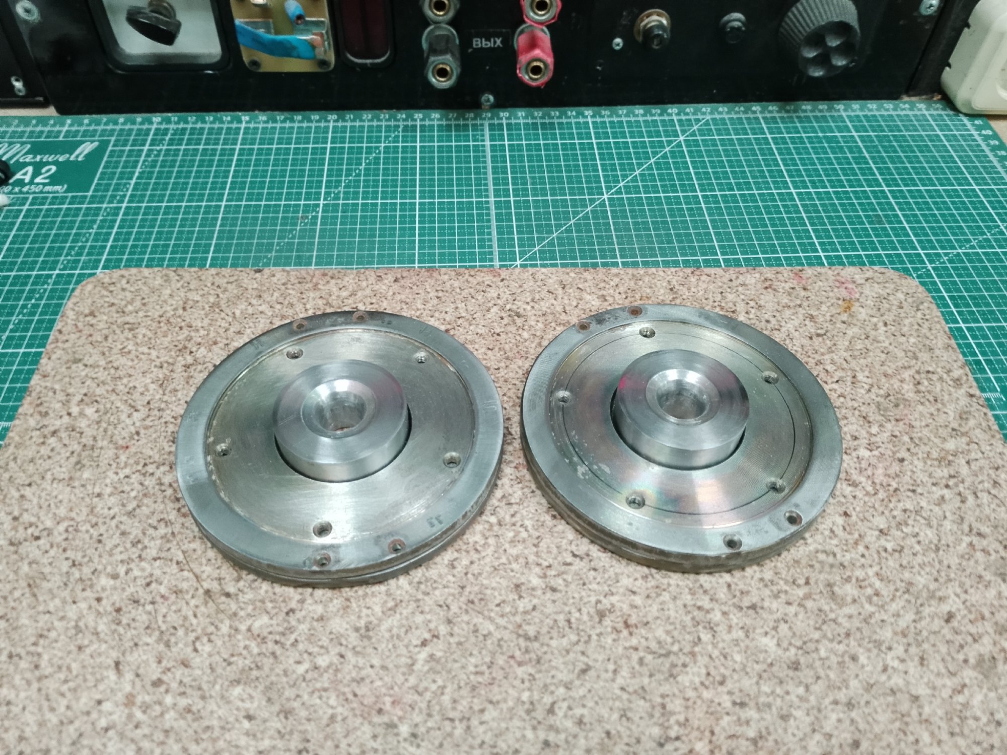

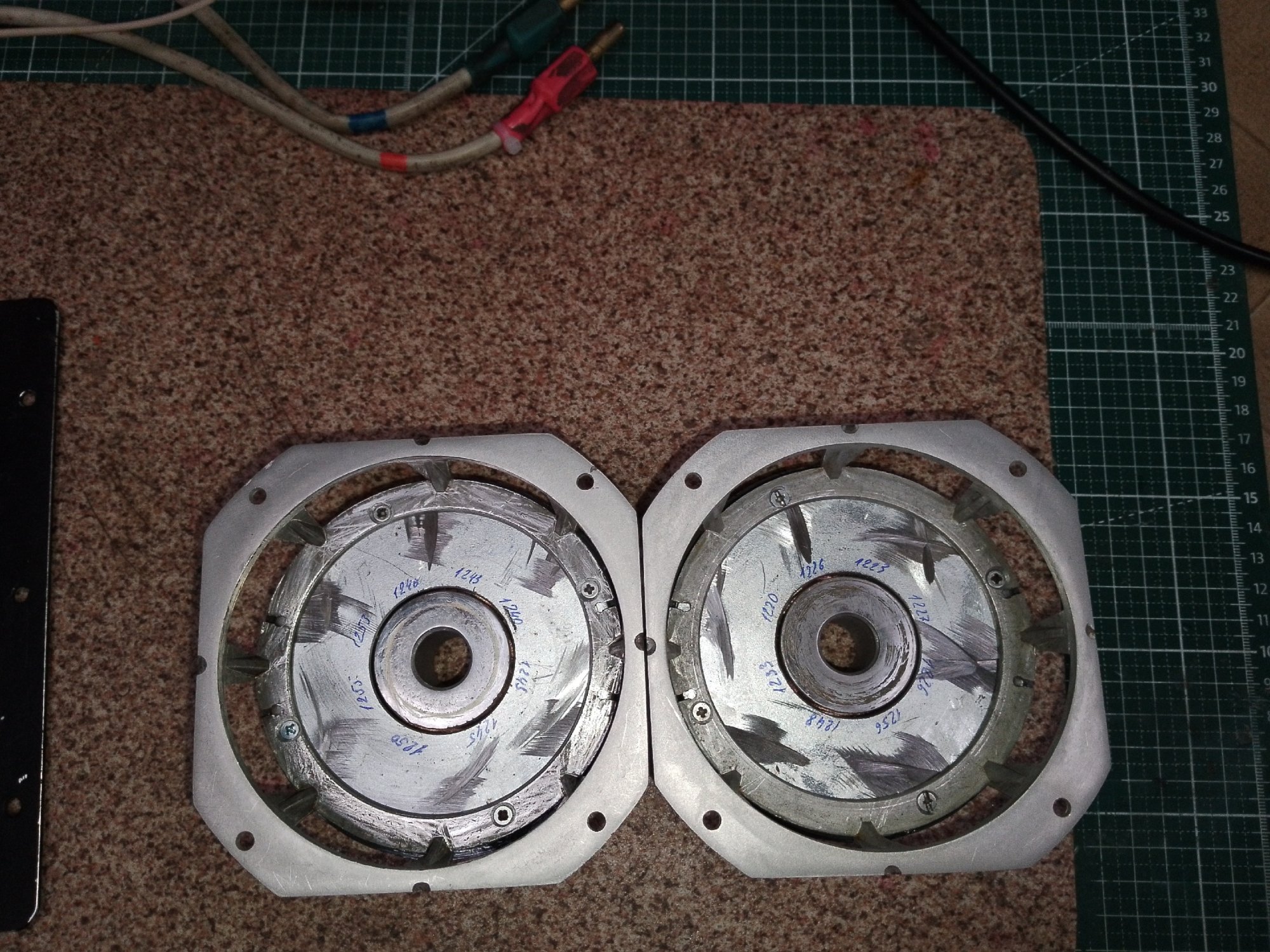

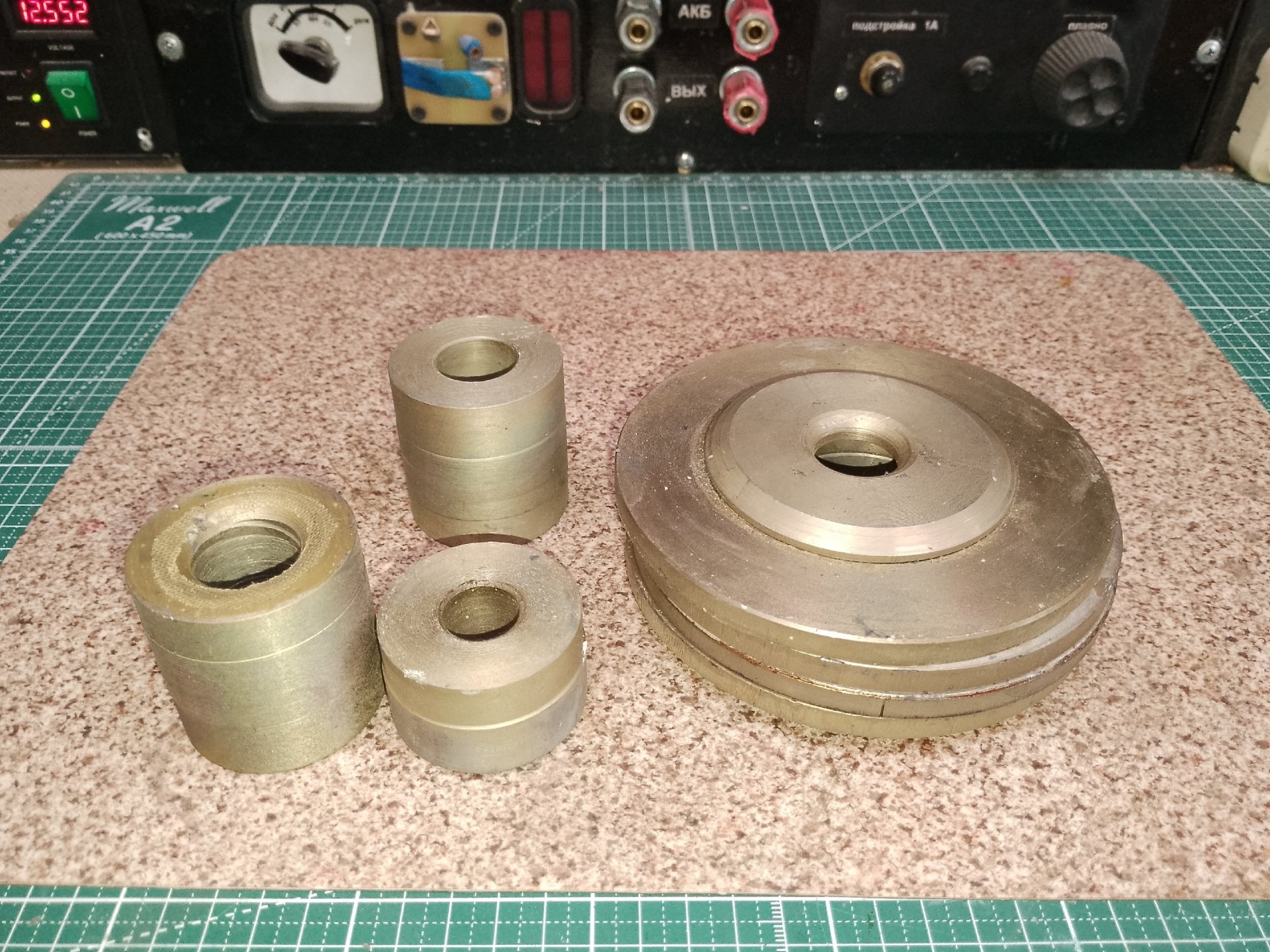

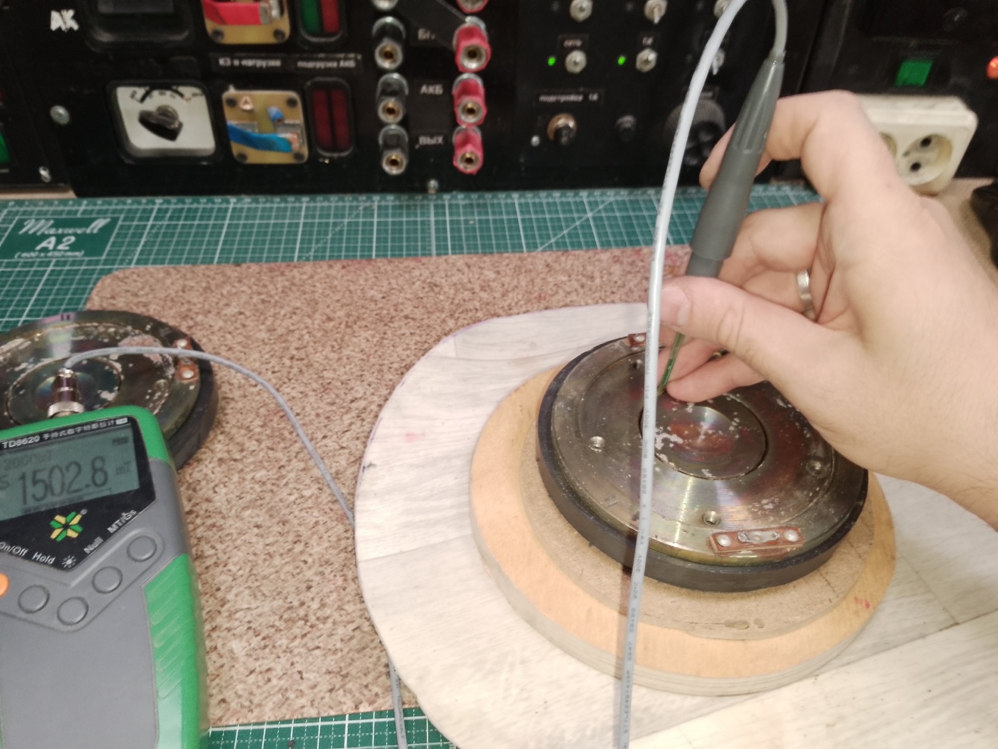

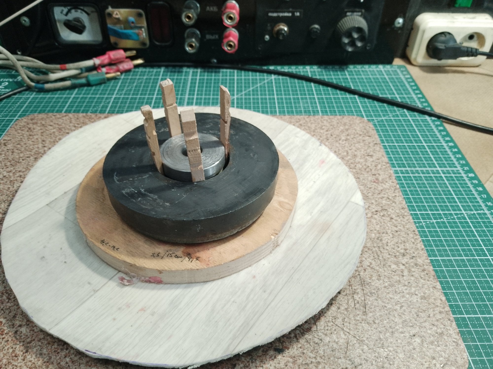

Магнитная цепь

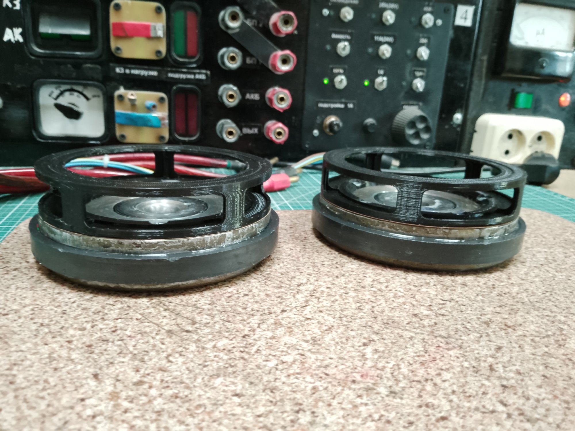

11Gh333EZLrVBga8hKcxTtayIzWqI513Rsj00jaqvgoMn2eMuKA9HY9S-dDt36GLEoy3IYxqJqRvA5adhGI6P3q5.jpgH1NAXf8NiCqljZxLkWiciHYC4Gm6yaUnotzKBZf-GCUBk6w4uqdpZg8D30qGqyy_O-sn62v5nL865ieyjJFwCZD8.jpg
Индукция по зазору от 1.3 до 1.5Тл, внушительно!
xPDc7HT7uYfbnVye86R2xtq53P3hT-DVPtmjj1SjcYUwMuCiU7wyAaGFWLS5KX8lukqOPCforelvc_eyhBhHQYpC.jpgPHj4q837VtSzSztElg1cphKgtMZWv-fFcWYALVpqj9mAafTFquoizF-pbQWv27KY3dm4alSVTZwIbxgqKNsBE8Fd.jpg
Склеены магниты писец как криво. На одном зазор между кольцом и керном вообще в размер рабочего зазора.
-ex6Sgk7TeRn3kUBFsoYpQcRk48ye2ZriIR5SEskfm8PIec31PmLuqmDICiMRhAsaBlEoOTYfOzElx00sVRkRqvB.jpg1g36DSpcShPE458AdCioD7Rr8UDL7LQ_63wZDArvJqgG2QZQS_6yjz3NkylkxXolP-6BABGMATPX-XFlkc2OWSu4.jpg
Диаметр керна 49,9 отверстия - 51.9, высота верхнего фланца 6.8, внутреннего сегмента - 5.2, нижний фланец 7.2мм.
Общий диаметр фланцев 124мм, кольцо стандартное 134х12.
LuBdljw42GwszcVJ-e1pEwEiGgn5LMQAPWD-KMbZzkEiJczt-Uusi32v7Jofs0G_7tozVQKY7sThHWO5MAKfrAtK.jpgj2S7MZZPH-HJXgv7nsefz45OVMWOl6HS9acfo-tMYpd0Dn1nrreOB6zSKISNADBPMdB6-jRuZhwtDVqm7SIEQIsx.jpgajrU0RIVaTvcANuoUPLpmsv9sduvNQFoh-4SVtWPurd8_3fIYOr3qcl5Dr6XsRfMi27qSJjhVwlcD8HgST1IoWJd.jpgFLfTFKfgQzBKzksXd3BkIcGEcSQZCynYbPX6eMyWYeExTHJRmMvLDOfs-RqXEunF4MhmLteuJEdKHJAiBT4KBuIK.jpg

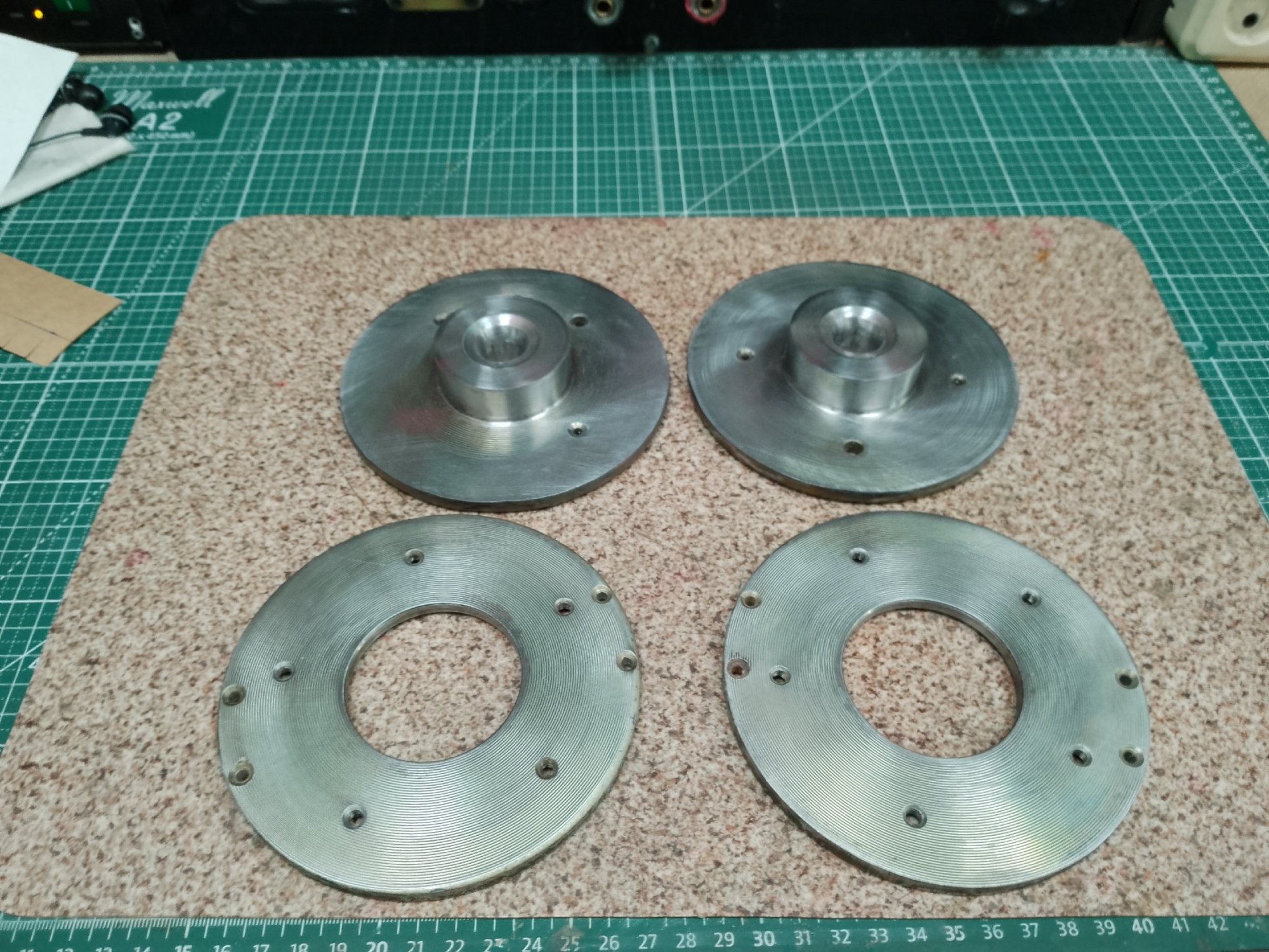

Можно сказать, что железом я разжился.
1YuMTlOvFSvyZbxDunKv_gHZ_iRJI7Re8girtKBy8tzW8mQx03NLHhJfrRRoWadbxMJIbyiDcv-Ai7kyS5A4l0_0.jpgZFR01hH7KpPA7E0hqY5-86sn037eh_IxW1Yg4LmfXDYi87uJSzFEVDrIl8RLm71KvDtdqOIr88ZaGh4xV1NNstE_.jpg
Хотел бы без токарки обойтись хоть с этим железом. Не решил, делать ли отверстие в керне, делать ли кольцо фарадея, или колпак медный на керн.

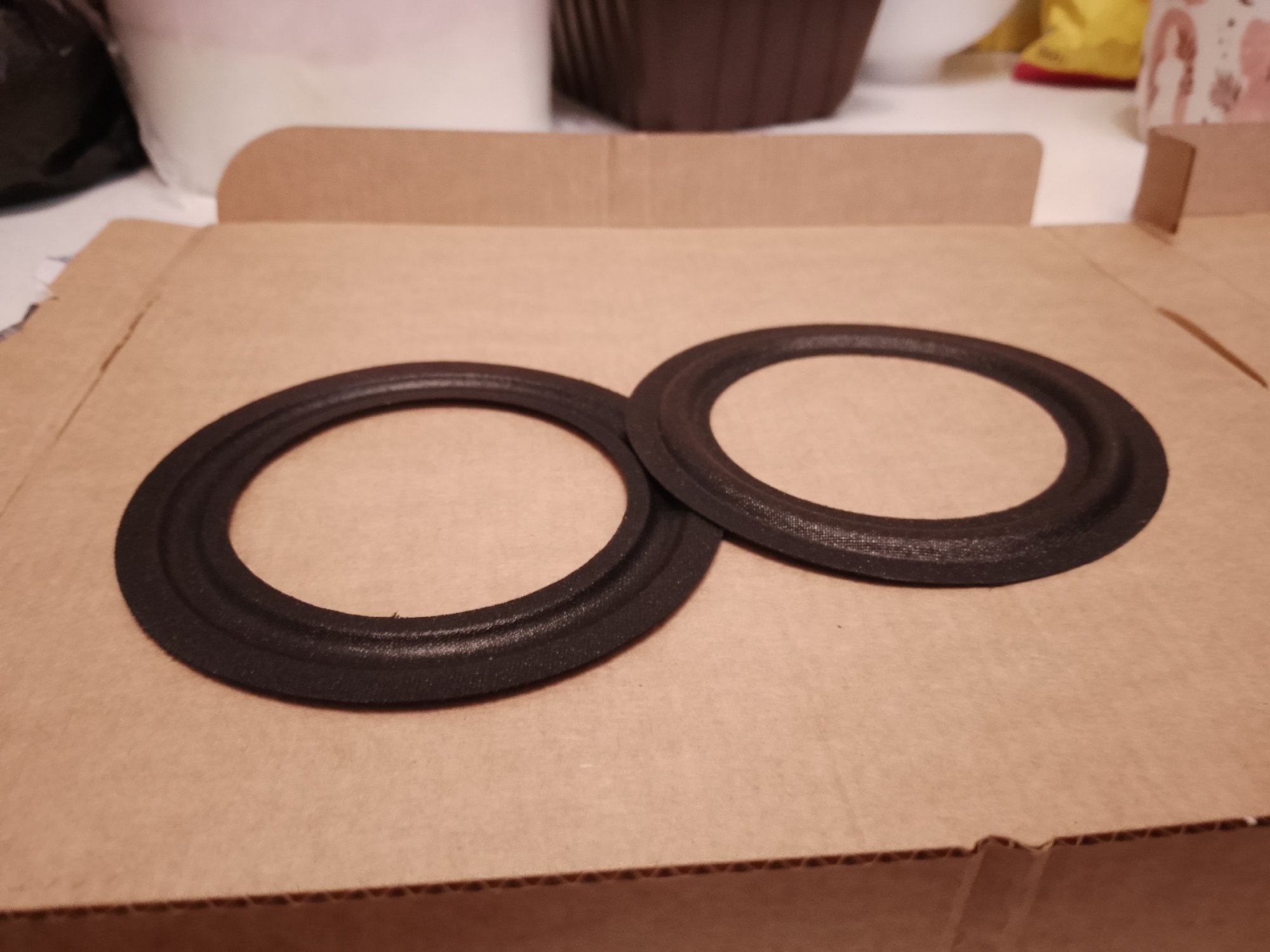

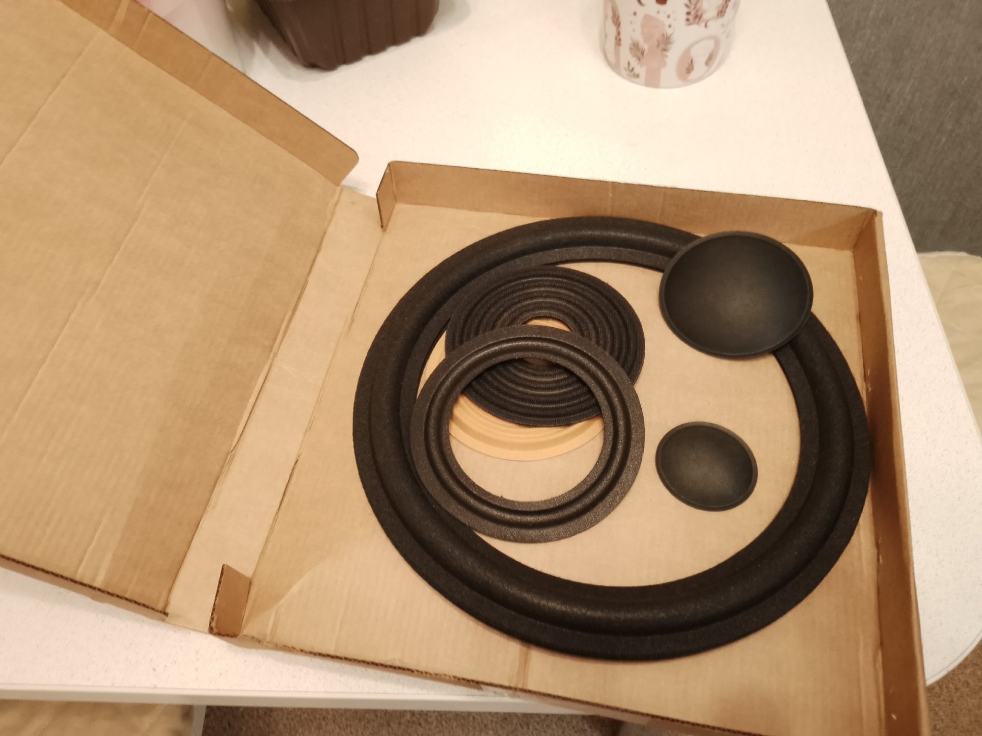

Попутно присматриваю подвес, центрирующую шайбу. Если с ЦШ выбор есть, то с подвесом на 80ый диаметр диффузора всё уныло.
Тяжёлый резиновый не хотелось бы, да и там выбор не велик. Пока один подходящий вариант на ремдинамике:
Может и закажу, если ничего более не найду.

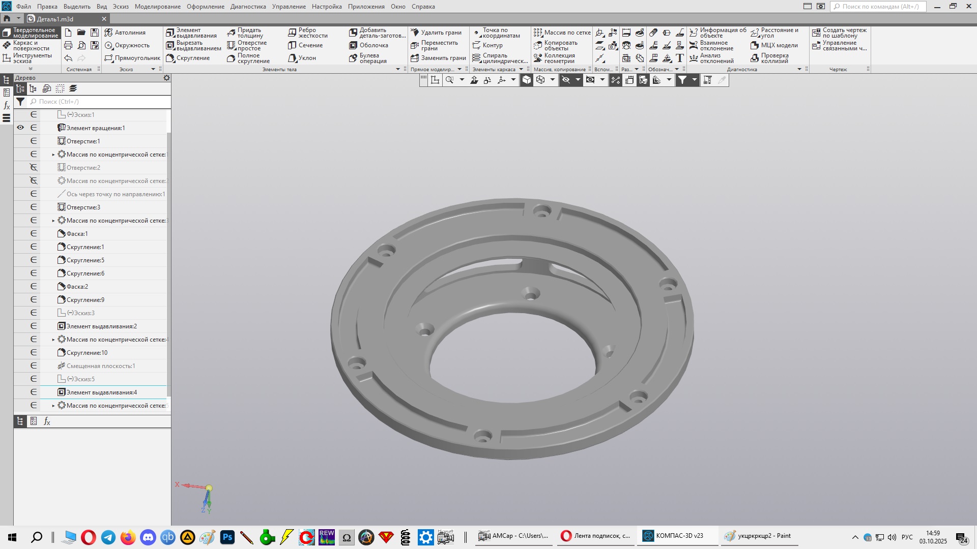

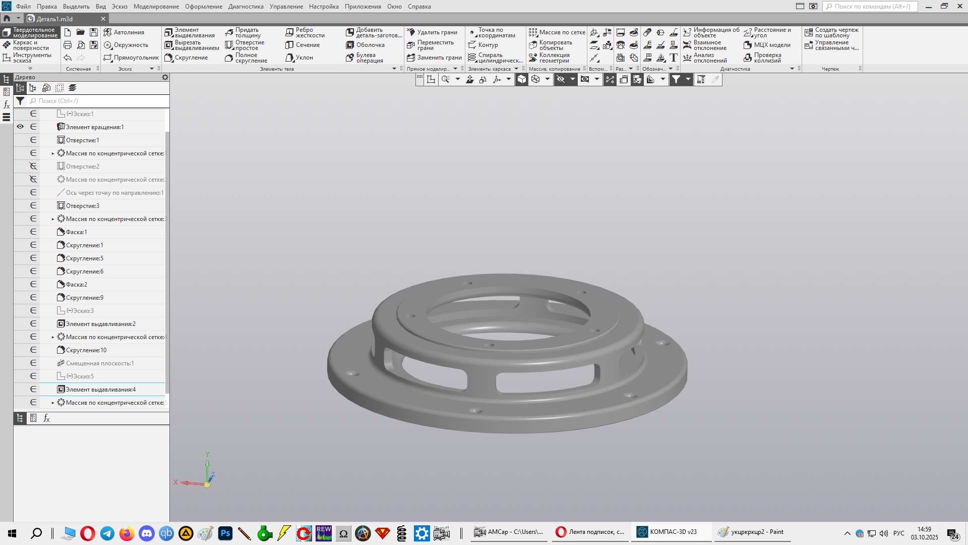

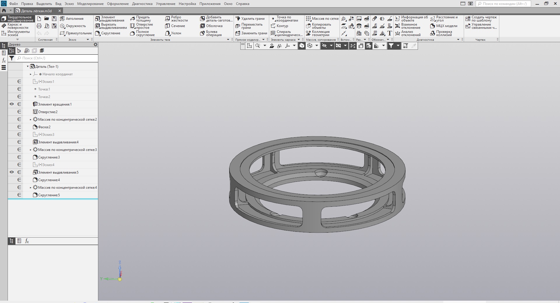

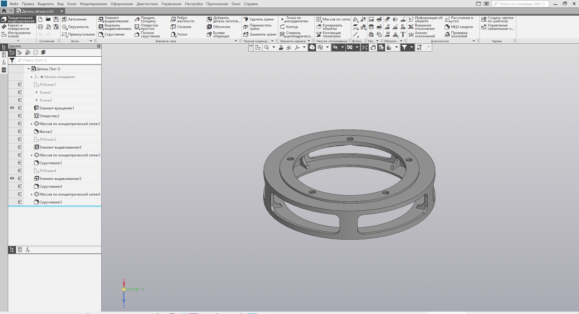

Так же потихоньку осваиваю Компас 3D. Но пока не определился с посадочными размерами под шайбу и подвес, что тормозит модель корзины.

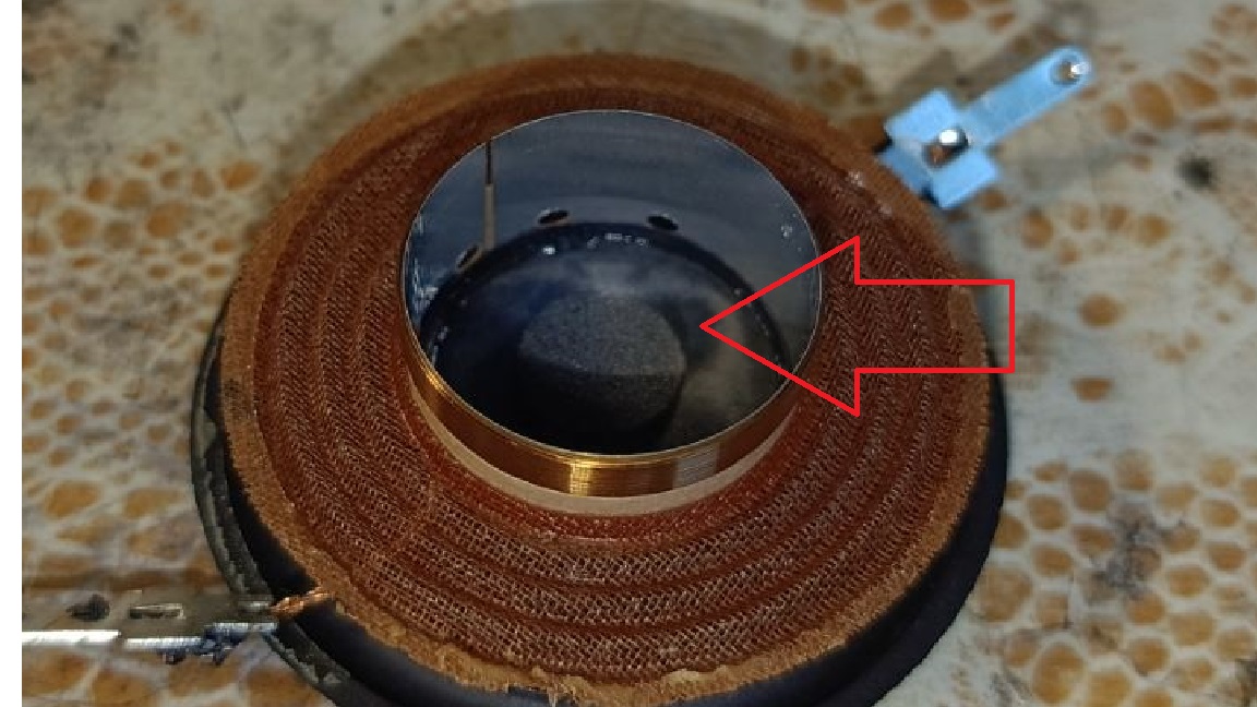

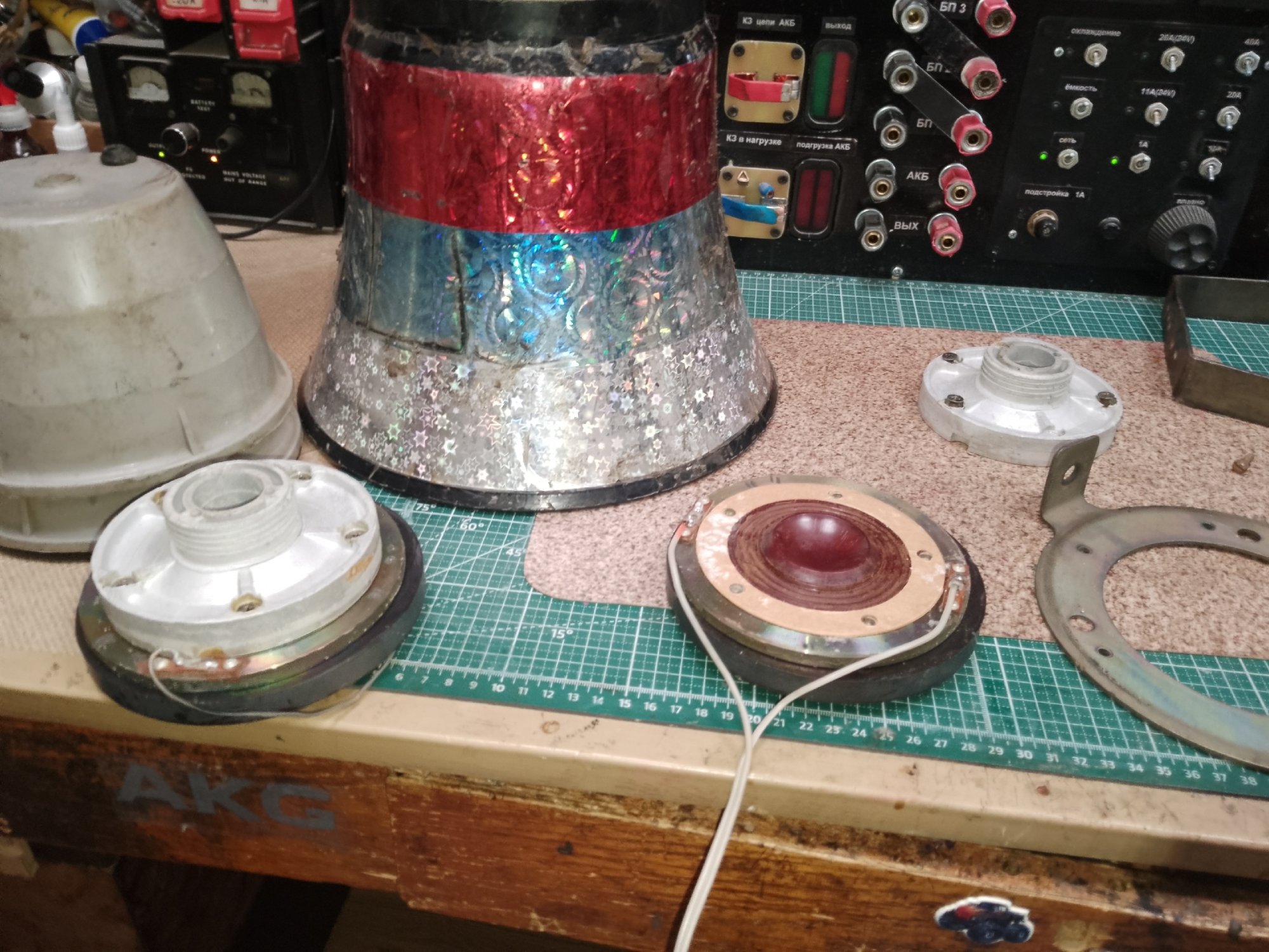

Есть на неодиме с 2" катушкой, пожарная кричалка. Точно не скажу где устанавливается. Может на машине, может как сирена тревоги в помещении. Мне сначала пару отдали, потом раздобыли ещё парочку. Немного о них в: https://ldsound.club/threads/dinamiki-iz-avto-sireny.1757/ #6....#10
Я в такие делал двойное кольцо из медной проволки d=2.5мм. На оправке нужного диаметра внатяжку накрутил, потом витки пропустил через себя (внутренний диаметр стал чуть меньше) и внатяг напежил на керн до самого дна при снятом верхнем фланце. А... Ещё было сверление в керне. 15,0 мм диаметром. Индукцию зазора тогда измерить нечем было

Попробуй всё же найти подобные как по ссылке. Там переделок минимум. Это если я правильно понял твои хотелки.
Так как с железом мне тебе помочь не получилось. Могу презентовать одну из пар "кричалок" на неодиме. Одно не получится - сверление. Керн приклеен на неодимовую, большую и плоскую таблетку.

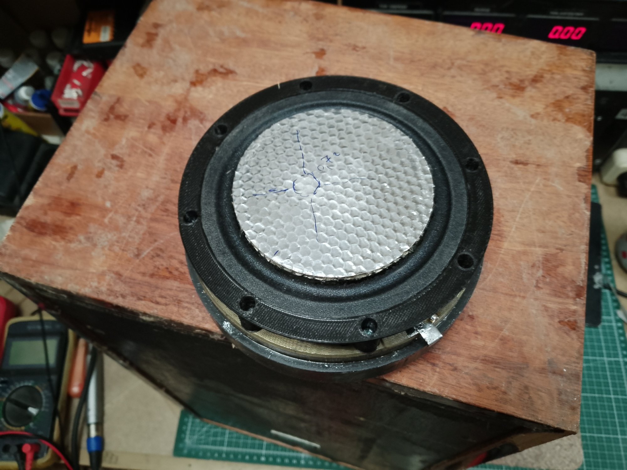

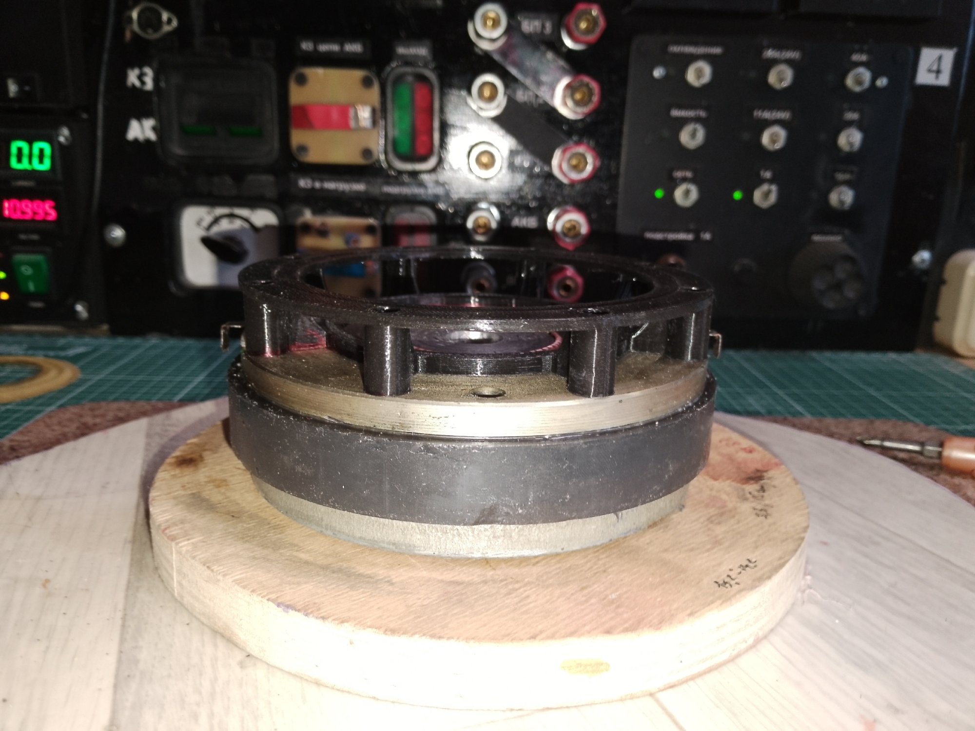

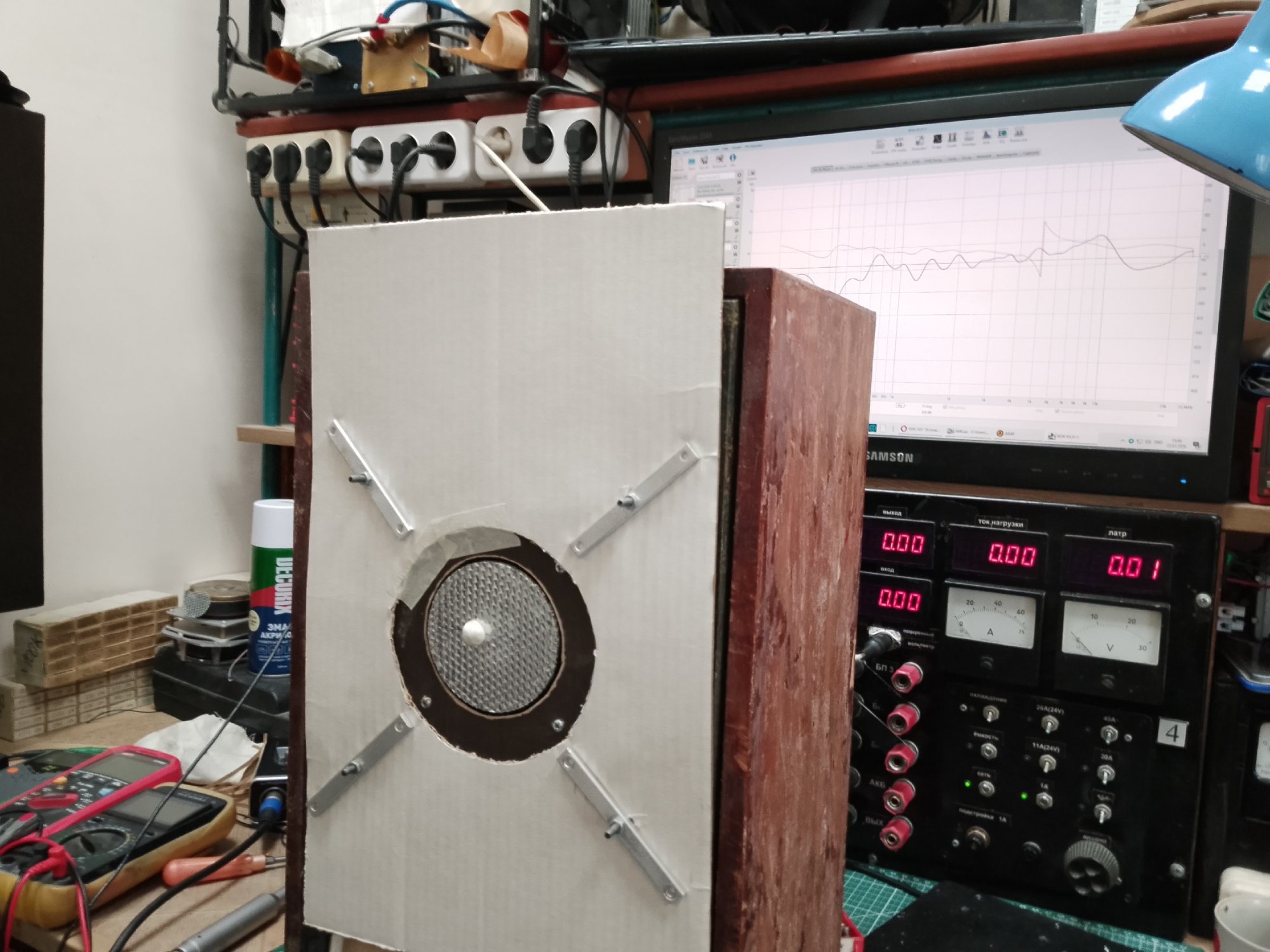

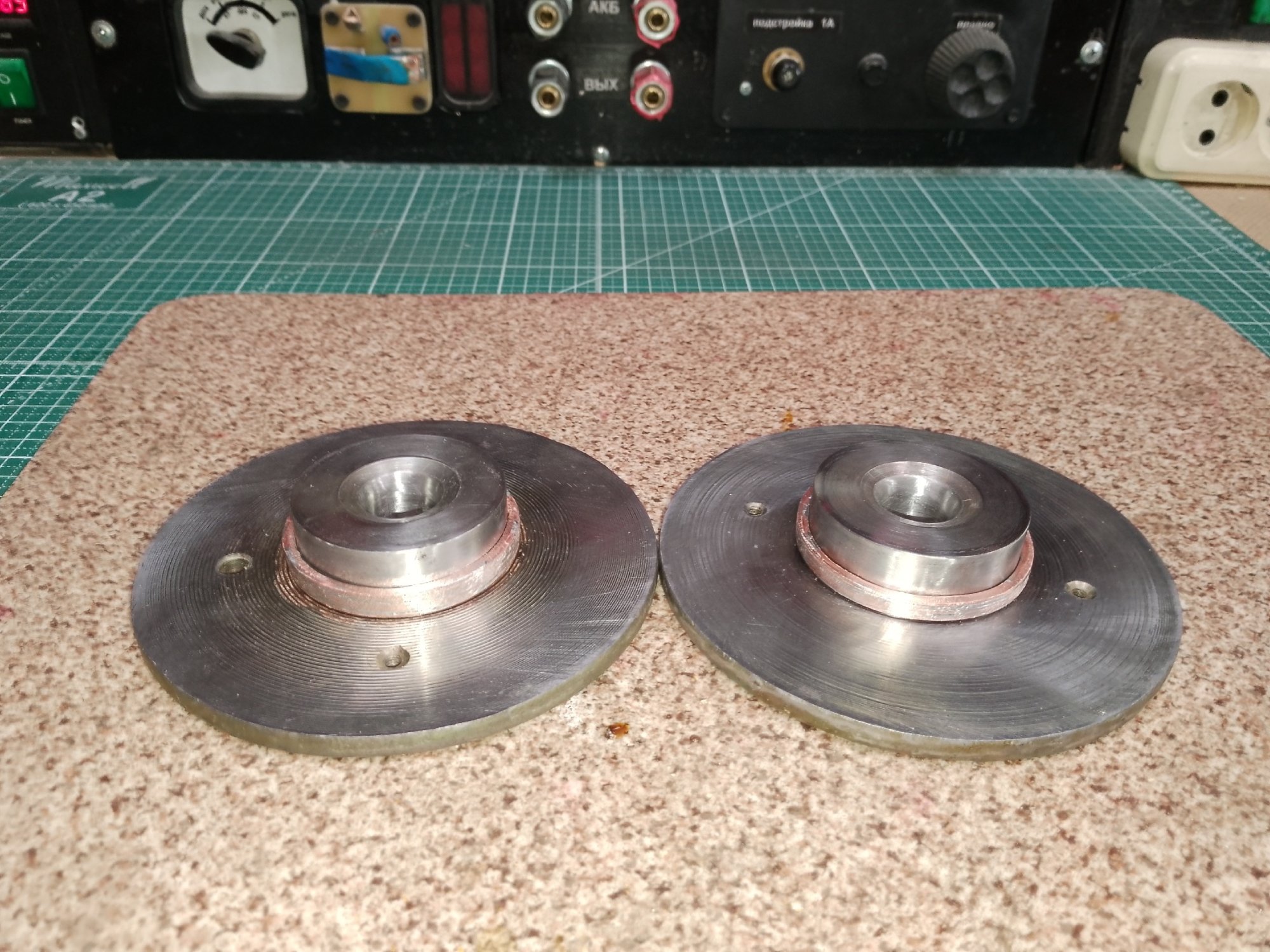

Я почти полностью удовлетворён железом от этих рупоров, отверстие думаю смогу просверлить сам.
Медный колпак скорее всего делать не буду - не хватает ширины зазора, а вот медное кольцо или что-то наподобие внутри магнитной цепи разместить попробую.
Для массового производства норм, чтобы сделать десяток подвесов - нет.
Я опять же про П.Зодниева и его подвесы.
Был момент, когда у меня в ремонте были динамики, подвесов для которых у Петра не было. Один он просто не вывозил изготовление пресс-формы для разовой акции. Делали с ним в складчину. Два типоразмера. А один раз даже втроём. Пётр, я и владелец динамиков. Была пара от НЧ "Technics SB M1": https://ldsound.info/technics-sb-m1-m-monitor-1/

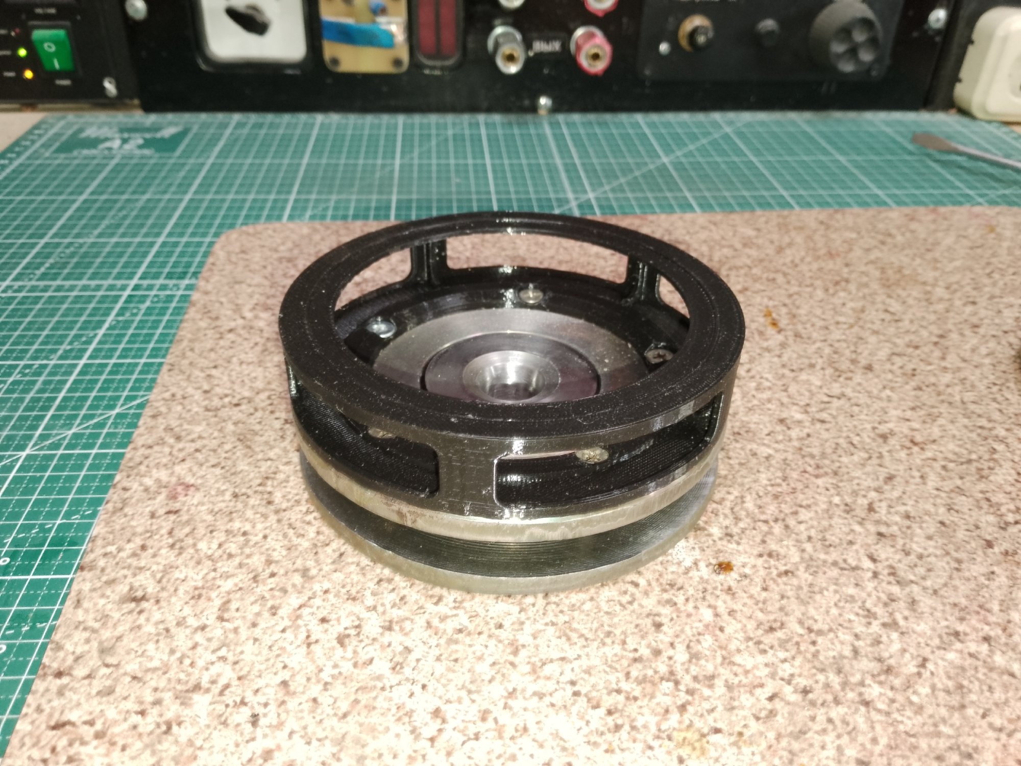

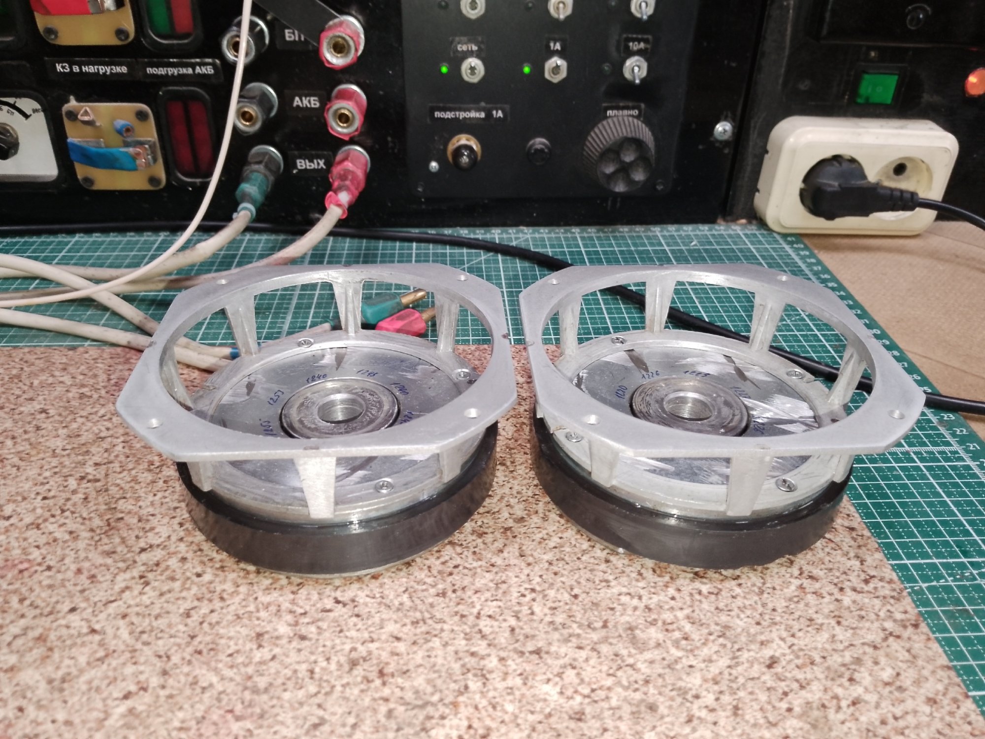

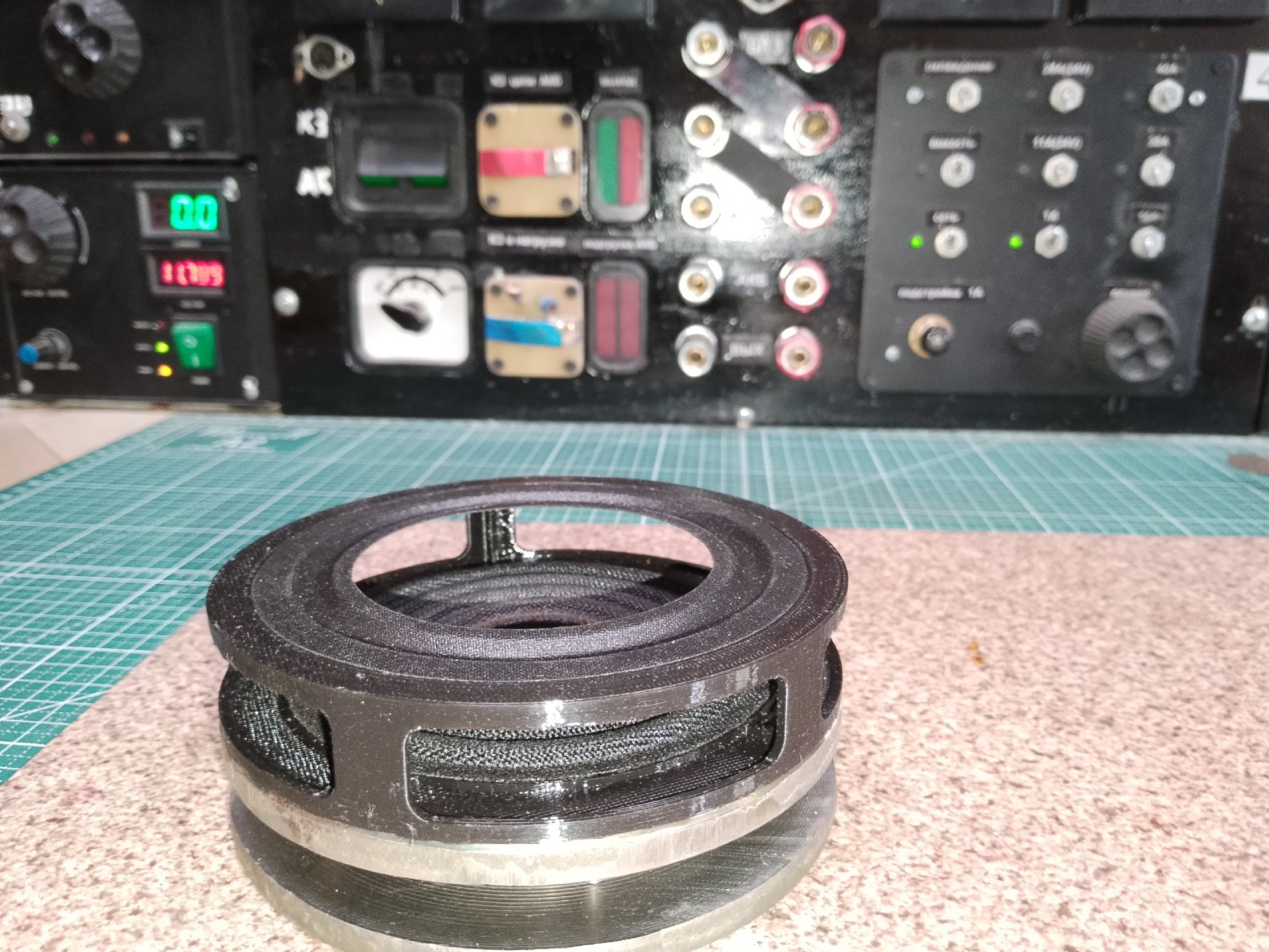

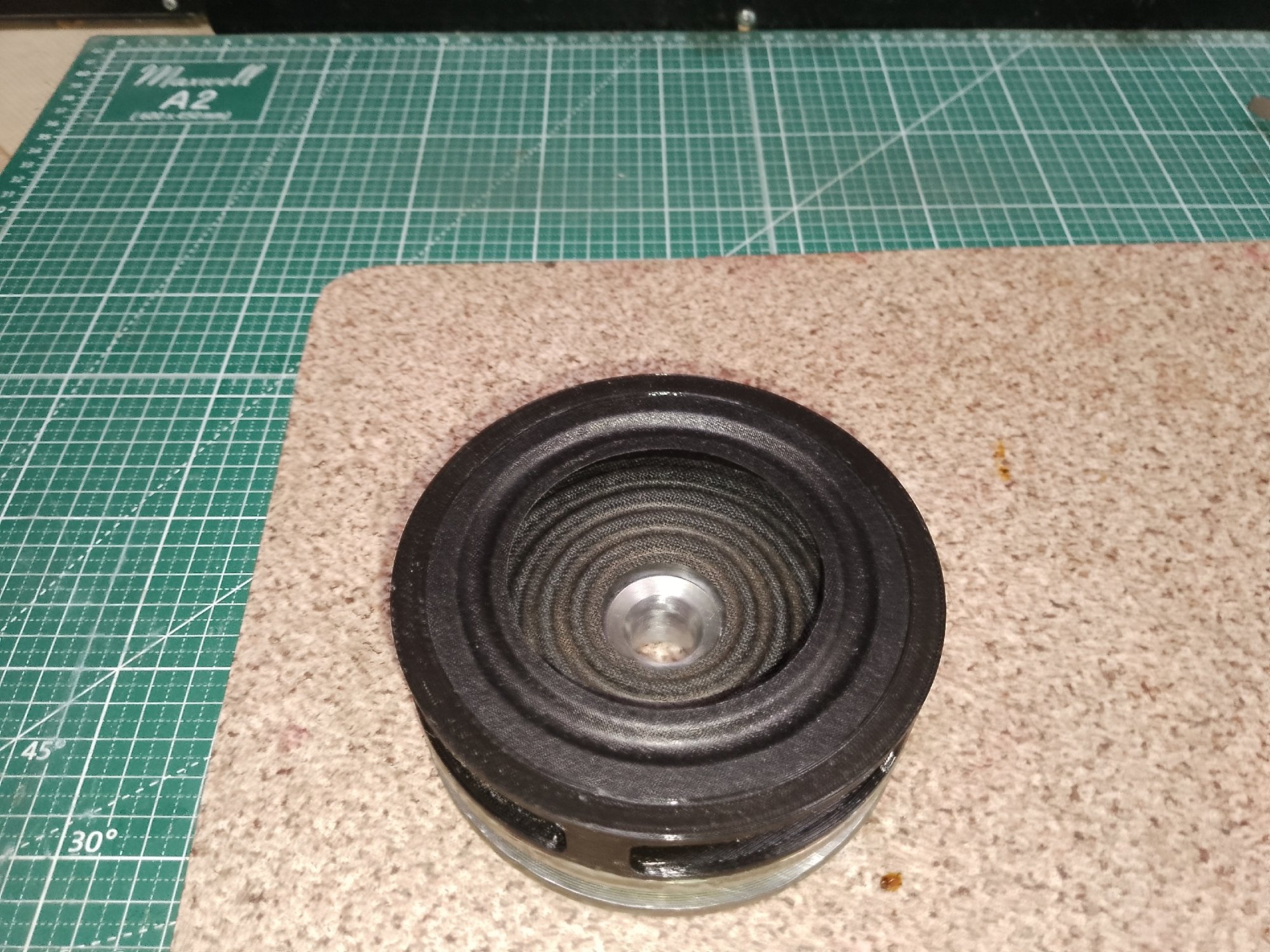

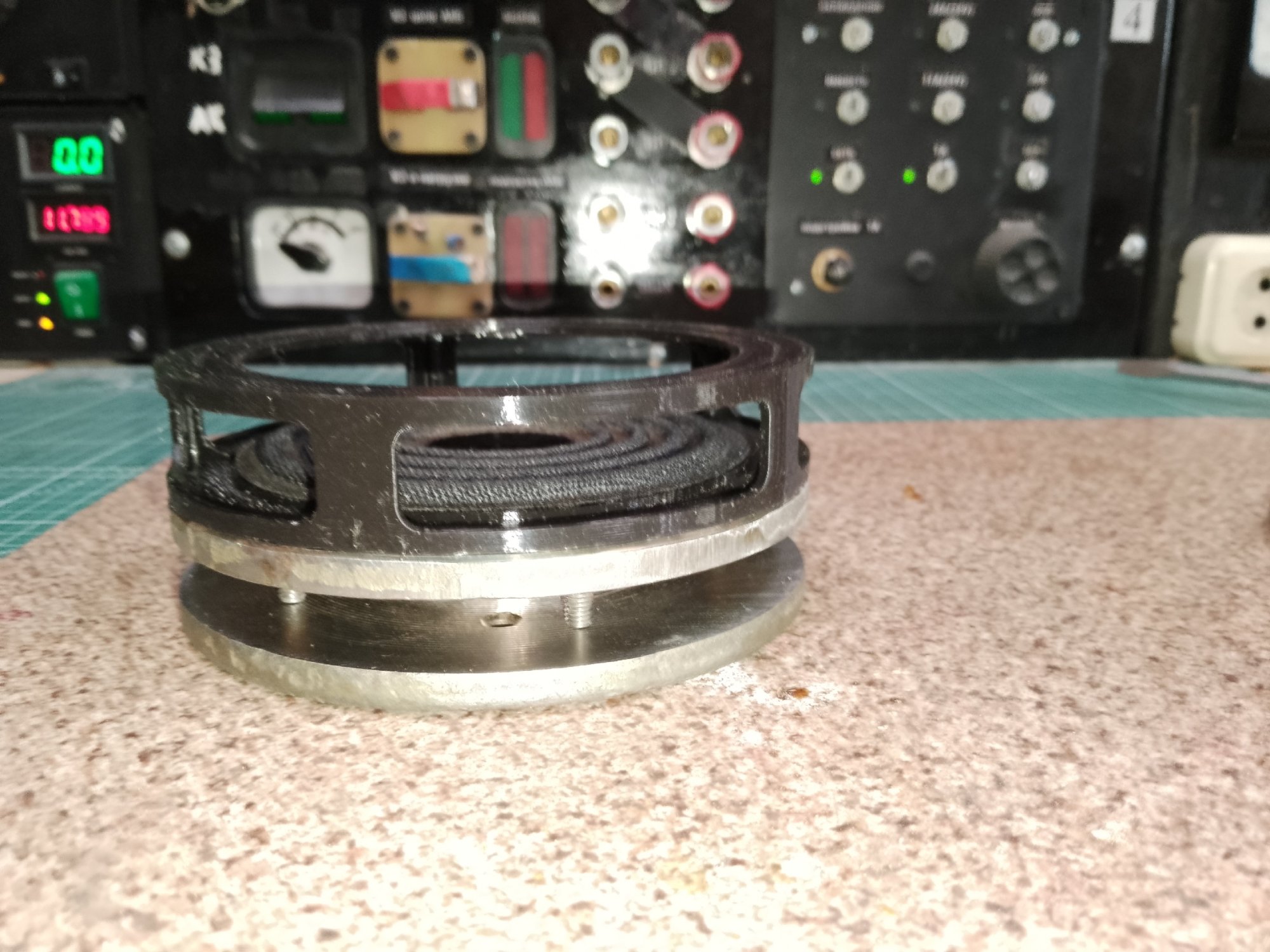

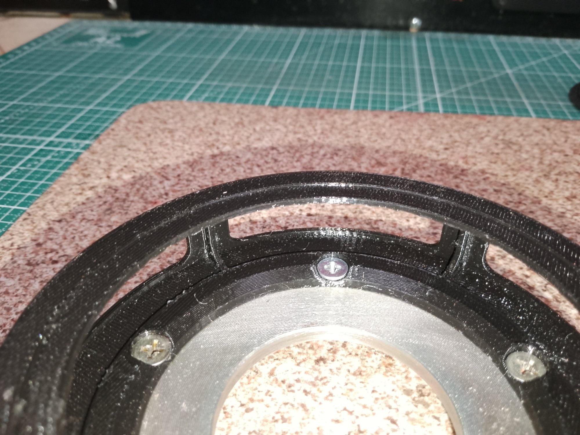

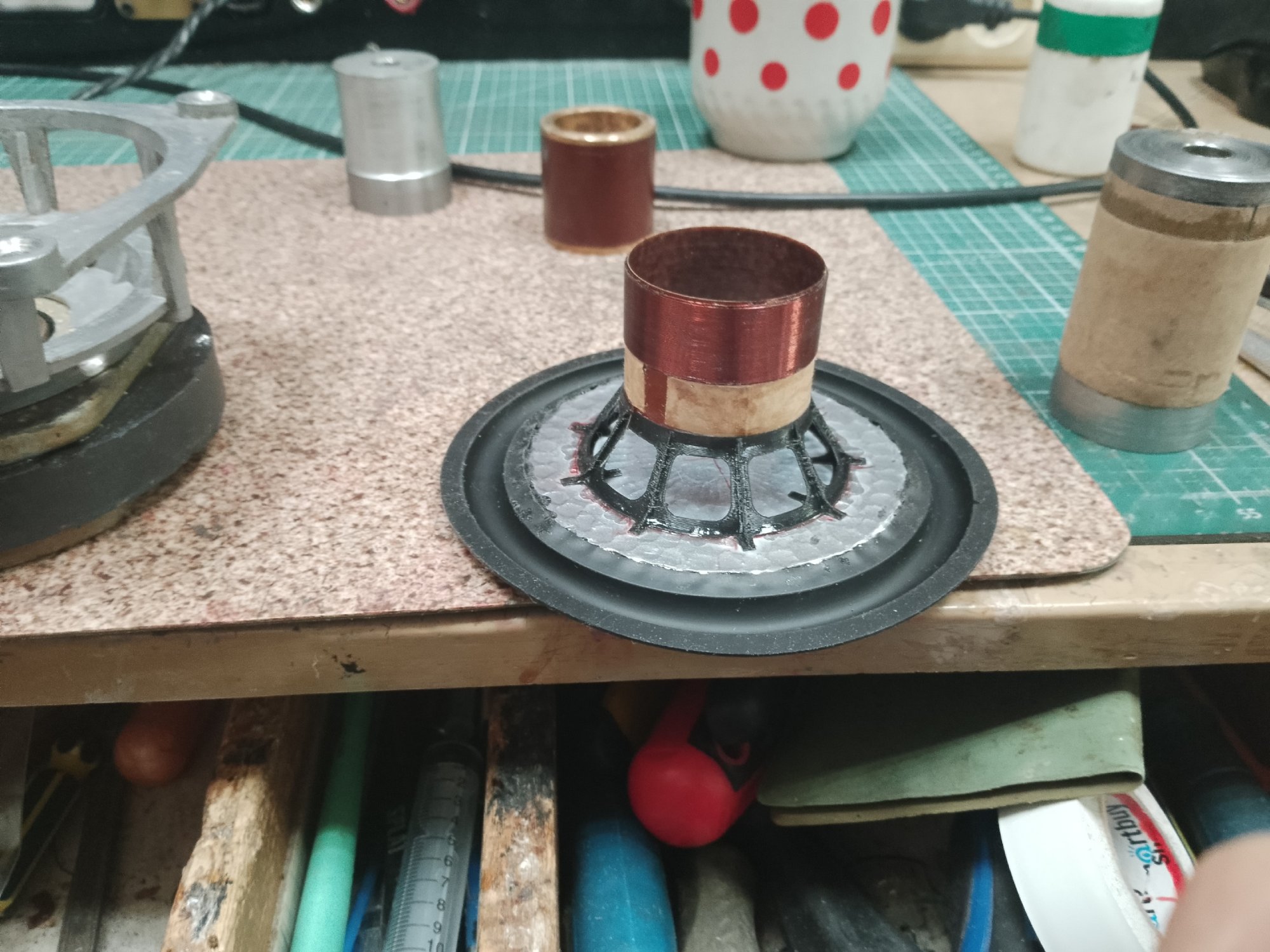

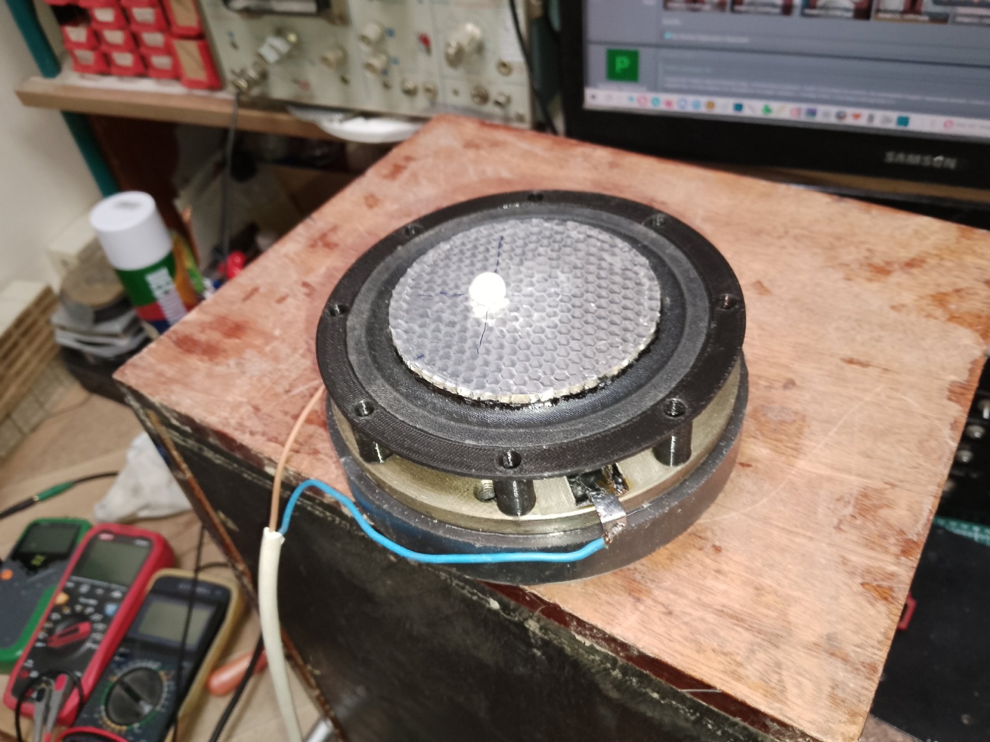

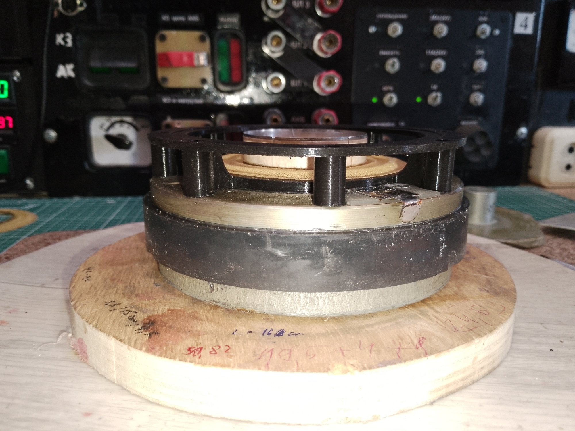

Почистил от ржавчины железо, просверлил керны диаметром 16мм.
_lDqVT5k-UU-Ik9Xzd9NEW64MKdkt4xwIImb7cZLEMzZ6gLoaTw9deA3TQQZ6s2wLoFV5TjMuKpZFmoTwzFA-7Fv.jpg-T-wrqudmT9z15OPigpC1BmJ4Mr9decWnJAPS_hHIYPzuf_bM58bfAndltBMfcmZimIh3bcptdbyYsOnrUVsQEIW.jpg
Так же в компасе сегодня набросал корзину
К сожалению сегодня уже ничего не успею - в плане печати.
Две недели отпуска продвижений теперь не будет, но может за это время закажу подвесы и шайбы.

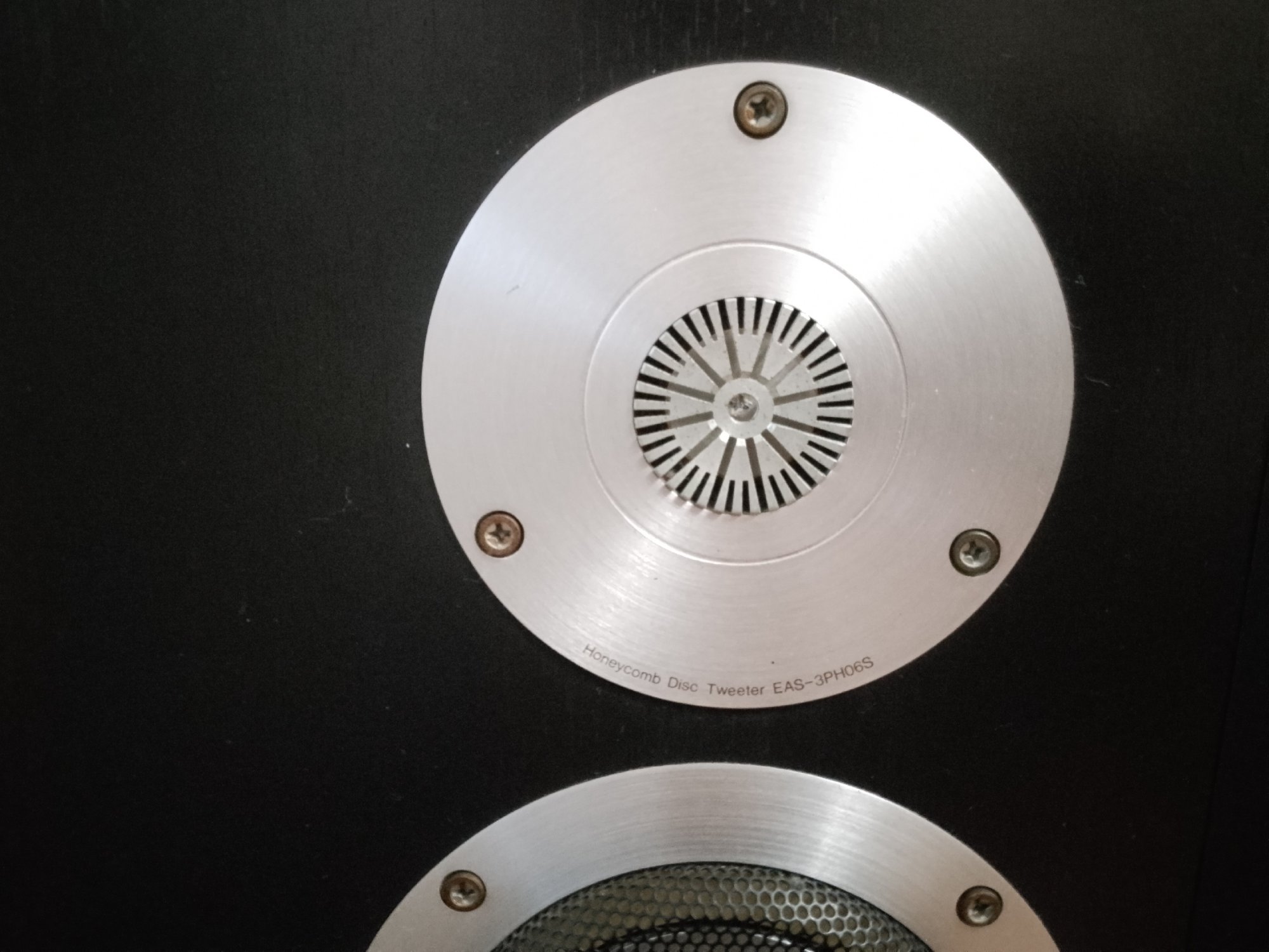

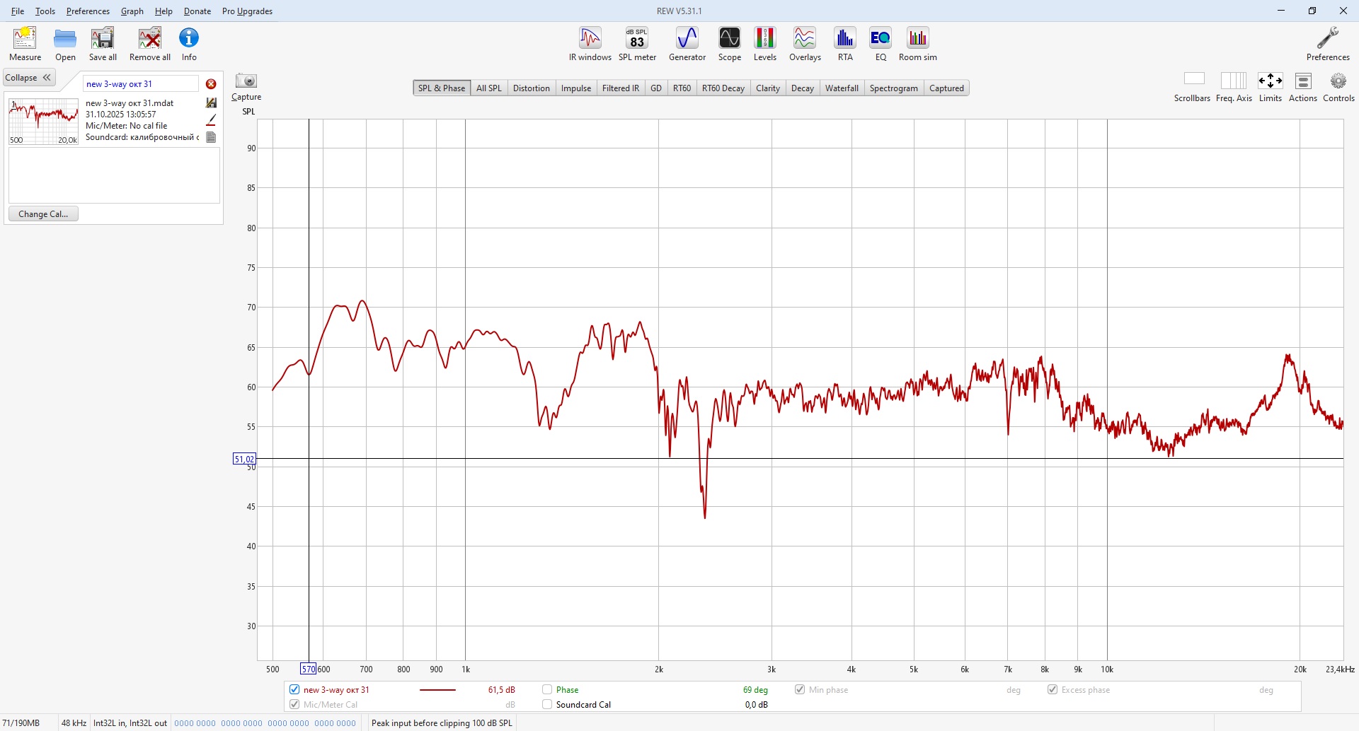

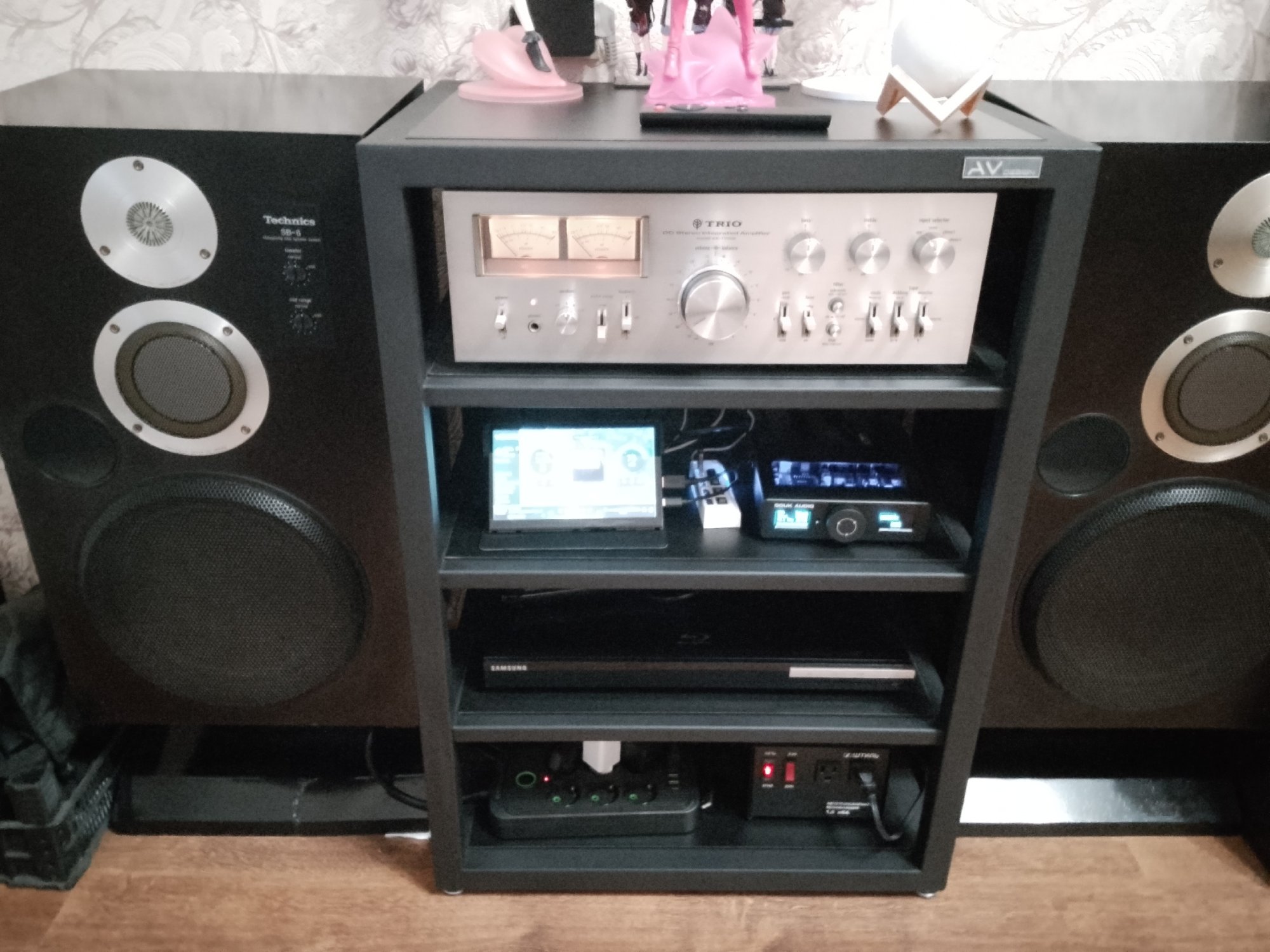

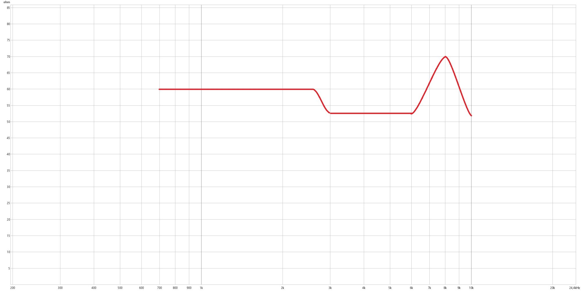

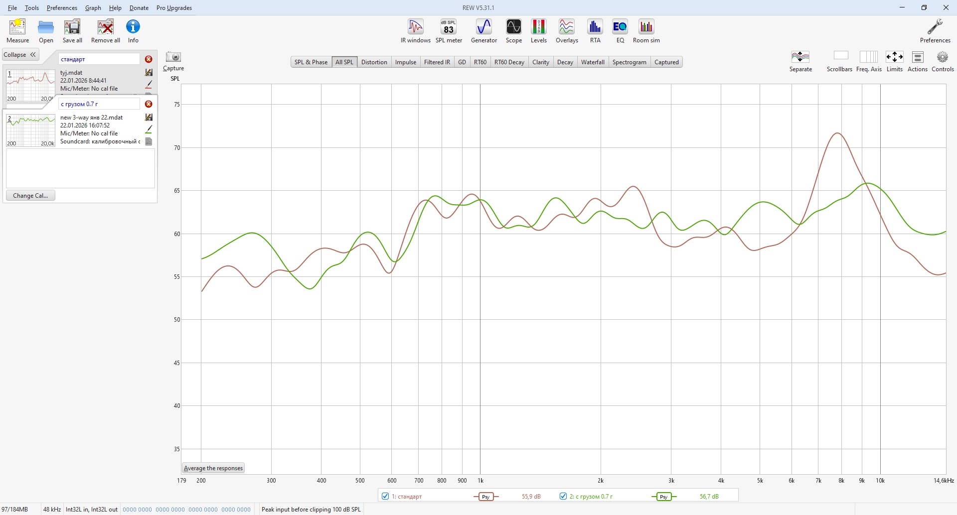

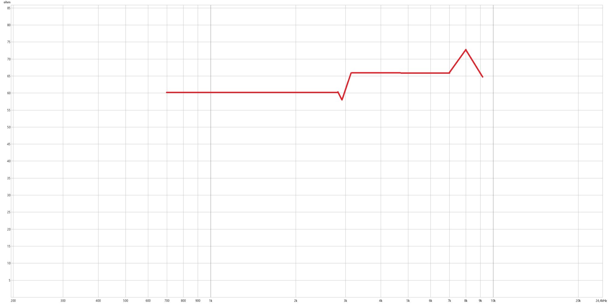

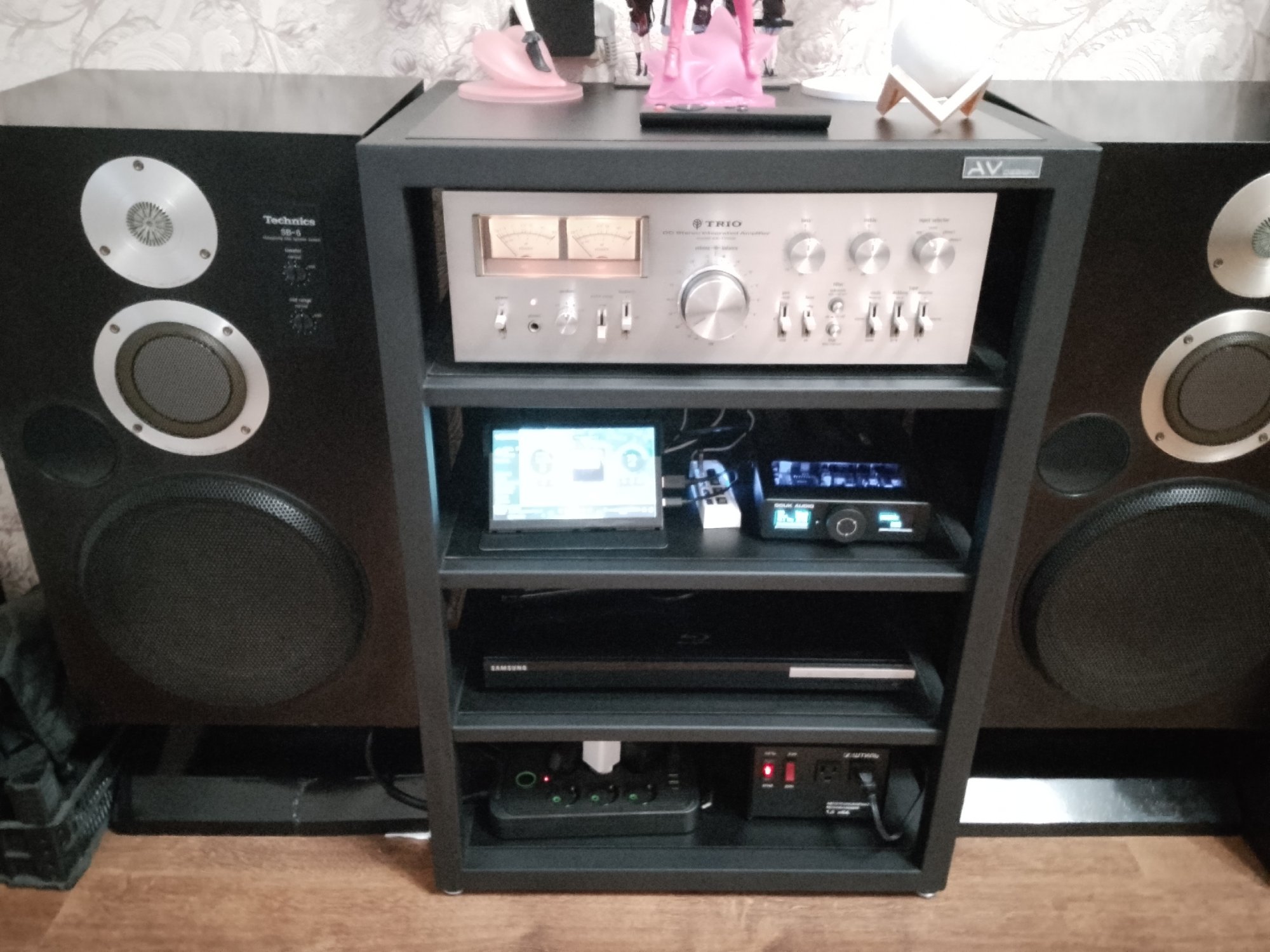

Ходил сегодня к приятелю, послушал его техниксы SB-6
По идее СЧ там с таким же диаметром мембраны (80мм) как на SB-10
Частота раздела явно не 500Гц, повыше, низкие он вообще не играет. Звук на средних понравился, ровный, с ВЧ состыкован хорошо.
Небольшое повреждение мембраны на одной пищалке на звук не повлияло.
CDQXAQ5m_kUWS1YEhnH1-rLL9-vQEB4lAu1HIlBieK3rEyWNmex-n2wPKWoo7s_k2KdkhMyZtOPx9ua3OVFm7Pgl.jpg
Часа полтора-два слушал.
1hHFW6ZFoe-ZqplEG-6zdzfZdM0jOgLx_jUdcRxFLFPr59PwV72pGaw_NbSnMZYLSINMshhgIj7InhyuJ-TyWlcM.jpgsYD1i11sskYdg9ew336BiEmL0EbwTTOs-CBMZm9Dg2MRcFLpbBRy0CPk6NDnmseR6RmV5NLSdap2lmGx59yUWixb.jpg
Вроде подставки родные, но акустика немного в пол наклонена, если сидеть на диване - пищалок немного больше чем нужно, сначала незаметно, но со временем начинает чувствоваться.

Магнит ещё в кучу собрать надо.
Сделал кольца фарадея для магнитов сегодня, руку уже набил на них. Чуть позже начну склеивать.
rHMCZg3mBVnaJ3mQy3De_VJ-jlbhzCNOyh-SUGIusO8N8_1vaG1qIfYP547WEXte1ddfM8gsPu-Hi1tQf74-8Ait.jpg
С 3D моделью корзины накладка вышла - моя модель по расчётам печатается больше 9-и часов, а мне нужно уложиться в рабочий день.
Вчерашний день вспоминал как в компасе работать и рисовал облегченную модель диффузородержателя.
Нарисовал такое. Фланец с крепёжными отверстиями сделаю позже (может быть из пластика, может на фрезере из двп) и приклею к корзине.
Одну напечатали сегодня, проверил как совпадает с расчётными размерами - оказалось 1 в 1.
WRAWPmgWr4xi4eaHhULzFm-b-8VWjca1ugfu1-_NSu6jTmDdSjnzyvo_u64F3dv3kpVSnIyR0AOxHAsIrP3CCbTo.jpg934vdanmyWKgaX7KV7LFclg8-SmkJacFKvaU-MKK8_GQr7Su1zL-xBM-1RAWrLhfCZIb0c8LmIEpY3_Uq0HX_HuD.jpgXAEEqZS-0JZmWFj609vsY9zA1vJxc51zUkW315EAXJd83SOzkSG24Fqi0yeoy2J7eCFWzQPOz_o-4mq8CGGH_j7y.jpgbA3ckmsUS2_p44GdAn_RLLEU0nWIftICj4NpPB6upWtMiBFwUOVUYRTpQPJAM1jaKhav4cd8KtQc-Ebces8xB8KG.jpg
Примерил шайбу и подвес, тоже чётко.
eaQWuuagwfRrrEHz8NfITMXQfPs0fBk2bnWOLHHX6MVMfM8euHGgFLv7_xeGlQyebrDlN46hmZcz2vyRSGdPA49W.jpg-svPyq51DNTezyxkV4jR2uuU0_svbe_uAzAfeIxW02OUm91YxPBrDbgD513EHc91YkrnRATvx22LwDBWrj8Cw7ns.jpgUtCXJIFPhSP_mk9FguJicMTkd9Ck-oBZ5Z_pldY0p0tCwcqYr2jzGuSt5PaPav3Fr18UZhAxfT1y-AqAGqG3xbu8.jpgfopMjGZjTjPmPly_yjm5IREpB241k4Bh9-QNBgRM-ksbkx69KD-Bj_PDnBLldpHpzUwVD_a1YgFn5YFPdxFia5Hm.jpg
Как-то не по плану пошло с магнитами.
После сборки и замера индукция упала почти на треть. И я пока не понял в какой момент я про****ся.
По всему выходит - что либо я как-то умудрился кольца размагнитить, либо отверстие в керне так сильно индукцию уронило.
На кольца фарадея не думаю, т.к. на других мс они индукцию заметно не снижали.
Что с этим делать и надо ли что-то делать я пока не решил. Ещё подумаю.

Мембраны подрезал на лазерном гравёре. Не без трудностей.
С тонкими для пищалки было проще - там прорезалось насквозь, соты там арамидные, перерезались легко.
Тут соты из алюминия и лазер смог прорезать только мембраны с двух сторон и то по разному.
EyG-84TmXyJ-wBHBhCBGRUzHlk1QvPlJzlh3cCLKPbrCk7V_qSi_F5Hwk2lQUcqXcO3bWYhxPCJoQ7SbfQH1rZSd.jpgdVuZEKgrxnmus4Nvrl38JHQGFYb227d1zpexewDrkDIOHBKy5OT0RP85dFB0VjNTF1wrAiIJe5_QjvXA8i0kRks5.jpg
На фото видно - сверху прорезало чётко, снизу - с пропусками.
В общем пришлось потом ещё скальпелем чекрыжить.
7PSrhE3ZTSpaYXlJxlXdNPTlrAnIogk42aAcGjfO3CiWgfjW2qjw6AwJITfFvoTb-Czf7etPdAkGlIIHigu55TSr.jpgZAm9FDh4OXd5XGwJQ-JQyluQVWqNM5fiO190G3jNOsnIWBiA9TskMr3NO3T_ca484D24At7WbsVsC8ue4_c_PqRL.jpggJnDaaP5EkNL3SKrAb0Qpw7G8GToWyocoFOud2TxyFyB6QpFIT9Q7KzEzxetcvjkdxy9Oq8AtZdbqZW-PWDiWl85.jpg8ck-EV2aTJ49RNQao8XSuC28fUjztLWgQaqn4ylxqWSqvCiwEV7dZ1Ge3_xhyq8GPYqtV-h8Vav8OpYidK2pJ0Gh.jpg
Количество клея внутри сот на двух мембранах существенно отличается. При одинаковых размерах вес одной 2г, второй 1.85г.
Толщина алюминиевой фольги на этих мембранах 20мкм.
По поводу магнита уже говорил, в цифрах по зазору и у первого и у второго 1065-1080мТл. Равномерность отличная, но общая индукция
после изначальной средней в 1400мТл выглядит несерьёзно.

Вторую корзину напечатал, прикрутил.
qnqFGKqyUHCs0ju4fa_hduLSQN41sDAq6UhoM3V7ggjh2HvPJpFXj2bB6IdKOfN8hTHidGU78ZsOxttVys1g1Cd4.jpg2un7BM1ipgSOkbqHcKMqCg--l99erxPA_UYeuko3FbR1vvi4USLc7U0VnpTbBbuweRwvmw0BQh9ypOg6GzeJA-Iv.jpg
Что дальше делать? Плюнуть на снизившуюся индукцию и продолжить сборку? У меня есть неодимовые кольца диаметром 35мм,
если приклеить на керн дадут чуть больше 0.1Тл, противомагнит сзади ещё примерно столько же даст, общая индукция будет ~1.3-1.35Тл
Нужно ли это всё. По идее, это не НЧ, параметры ТС тут роли не играют, с такой мелкой мембраной тем более. Разве что больше влияние катушки
на магнитную систему, и чувствительность снизится.
Пока буду размышлять об этих материях намотаю катушки, по расчётам провод 0.18 по меди, высоту намотки 6мм сделаю, сопротивление по постоянке 6.5ом.
Центрирующие шайбы взял жестковатые, сегодня отмачивал их в спирто-ацетоновом растворе и разминал, вроде чуть мягче стали.
Если коротко - вышел пшик.
Катушка
Om6yWqwZIxlSePMg6u4Ia1p6aOVZMXccsD8Sw52pmY-fWNS7-HIjAJLqVdbvmVJaBCvqTYtZeSdg2XEkf6yNOfl_.jpg

Вчера читал про филаменты для печати. Есть такой от бамбулаб - PLA Aero или ASA Aero, но не знаю на сколько он будет легче обычного.
Понятно, почему получилось только до килогерца.
0,4 мм - это на порядок больше того, что требуется. Катушка массивная для такого размера.
Если уж и делать соты с разрежением и концентрированием, то от места приклейки присоединительного конуса, по линии центра масс..
Опять же, это не освобождает от необходимости продления каркаса катушки до упора в центр диска

Не прошло и пол года Прошло пол года и я получил железо на один магнит с токарки
RJ5Lu7cfdpsJSeFZaIE7OYUQS7b4tezdu88wQORcujoM9U-On5M4GLofyHD1HNRvtYObw-Z_zx37oZhs-KegE98H.jpggSkkLJTUGqp9bsO14jxHk_7liIZGfOX84vDrvX6lbtfbwJWzaCIn7gefqp9J_-abbo9AxrYNykqLXQYTAZIKrLj4.jpg
При том, что предыдущие две попытки закончились неудачей, решил всё таки попробовать ещё раз, всё таки опыт нарабатывается, мысли постепенно правильные приходят.
hZ7UmhSmX6r0jmgsaaTXIknPSelHKjJqfEiTNtl8Ps6HivcC4LI1SQVA_WFn43646Z5Boj_TOJ5hrRtDGCl59iF6.jpgaG_xUV65s8gW3yva8ZEdIDpUD6C2O8aUpmtcAOF6dVCb2xJLgaKsaov82F7sSS8gEq1Swzm0gyUXZA4NBDiDhkrg.jpgLnFdTxgSHIEdDCOUdODKuW3uEZDZ6NiUh5yV3EChuWXCNNo0886lvhVh7lfKX-jgVrAUW5CoQKfZJQ6DD2QoVdEv.jpgdEN6XYKUInSsTmUkQmjfAhbEh-wMelLHOMGk5xcz9kEapmuDx__f0HR5-NavjZaCLtU6eCsE-ZbfHqLjmufw__k2.jpg
Собрал МС, сделал медный колпачок на керн, напечатал корзину с учётом предыдущего опыта
ieYBO9hPJcRxyGFM7sfUXvG9W-Eo0A7voe4q4i771VeQ-PUAtTZTyjMWXrnYIxn__NEDNIoOx61SLw3UNwAGI49j.jpg0wLeBZStQlLoY9tzK5pmkVJfSI_z03B4-WZw7mfpKhUB5Xu794zhNA7gc3M2GfVkybXgjOn9gJF_dc1cB11DV19o.jpg
Намотал катушку. высота каркаса 29.5мм, высота намотки 4мм, высота зазора 6.5мм, без фасок 4.5мм.
Керн 49.7, фланец 52.3, медный колпачок из меди 0.3, итого зазор 1мм.
Индукция в зазоре 1.2-1.25Тл
Шайбу вырезал из мягкой шайбы от 50гдн-1, которая из мета-арамидной ткани 55, лишнюю внешнюю волну разгладил паяльником небольшой температурой
dUpy6Yr0WvZ0-7713KckBn-MrPTxFg1BzQBRC5LjZgZLsww_LYPBl-RtvwqVieT0CpEtgu6yWwB9nIkZpO8WpDj1.jpg
Выставил катушку в зазоре
55l2cddSzDdOIIoA4wyxHpnBPuMLOLbYuV0mYsjCd7_HwQ6sfWudXXoC-w2bY_KtUyOAY5UhxlBf23Wo6rQIfBOP.jpgeKPqt7SXLZtAeFqawjMWSptbicuiljVXq91LX0NZbM4YtFJQh_wWE-of7venuR4t90P_DgloUyZdqfGoZ0UNSBye.jpg
Прихватил клеем, затем приклеил мембрану с подвесом
ouae8vx5RcqH0j396q2hpVhE6cPsOAYKIM9Ix01ZVdOd72iCbbw9LZlXw9aZOStG1HmdTTvXnSz17f4ZbQhewLgX.jpgpHT4ncdGwWR_j6PSlJEAL3Sc6u5sGFK9cz-2g6NmNuXyGIVlSP9mHmXQT5R8gGiy1n7BZi9jcSJ3D04FxaSGLyMk.jpg
Собрал
1dPwuarJjHAslK7inBNCJS3vkru_qTHMP9neTnLWepcDEcyCtsLbT5jHYy4M_yNtlwwDFrbVyEYls0Mn1b9b0n0f.jpg
Сдалал временный крепёжный фланец из мебельной мдф.

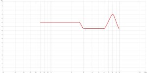

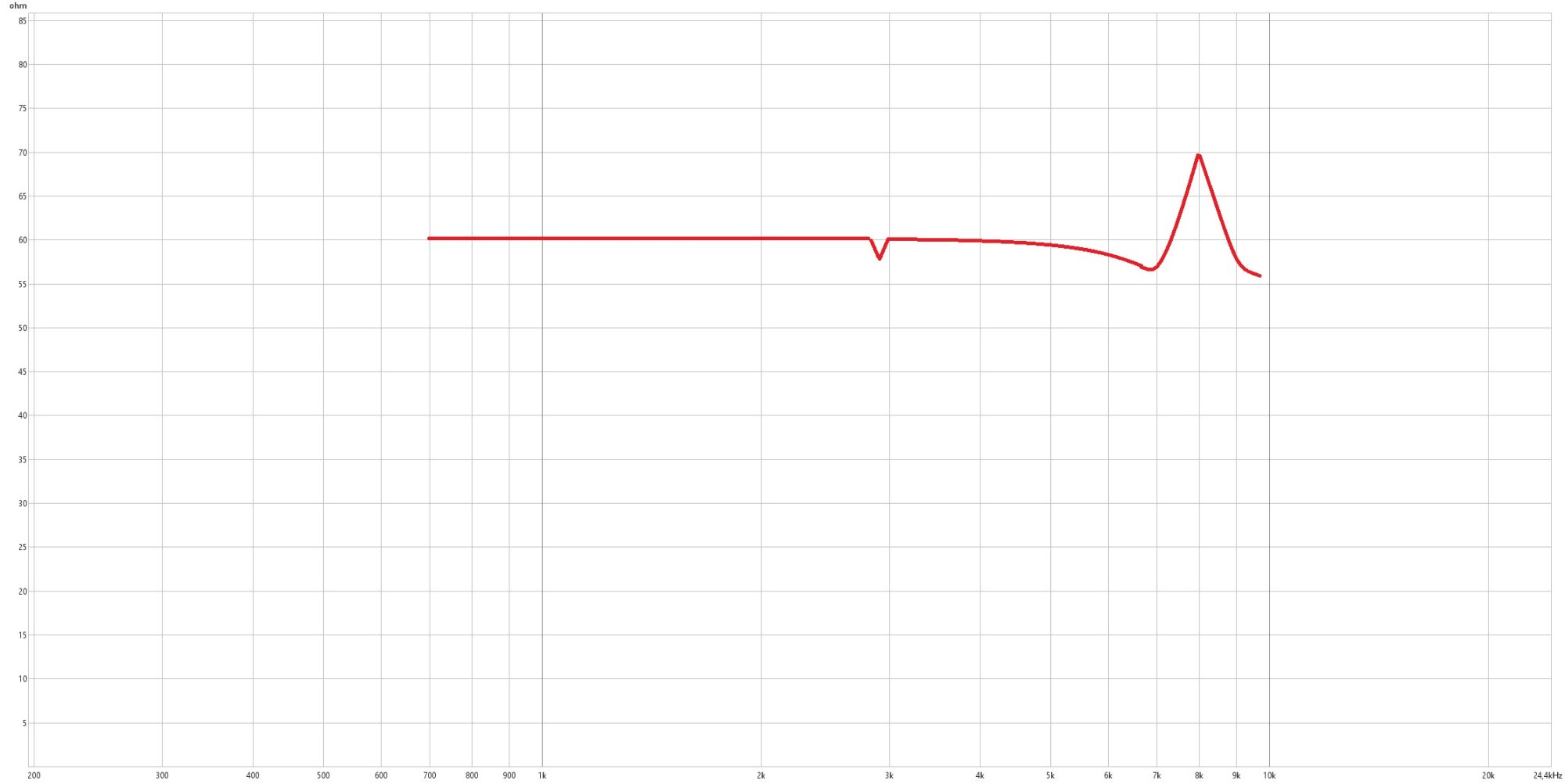

Начла смотреть ачх, и получил примерно то же что и в прошлый раз - две ярко выраженные зоны - отрезок поршневого режима и зонального, разница по уровню - 5-6дБ

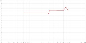

График выглядел условно как то так:
Помимо двух "полок" в наличии нехилый горб на 8к
На небольшой громкости в арте водим микрофоном вблизи мембраны, чтобы понять из чего складывается такая ачх.
Выходило, что есть две зоны на мембране, разделённые окружностью каркаса катушки.
Внешняя зона давала примерно такую картинку
А внутренняя такую
Получается участок от 3 до 6к а центральной части идёт в противофазе и вычитается из основного сигнала.
Я подумал как это можно исправить - и вроде как основные идеи уже пробовал раньше - усиливать жёсткость мембраны рёбрами дополнительными - помогло не сильно.
Тогда я подумал - может увеличить вес в центре, по фазе он должен опережать края, т.к. по периметру зафиксирован каркасом, в то время как край
диффузора болтается в воздухе, да ещё тормозится подвесом (это то, как я примерно себе представлю процессы колебаний в диффузоре, заранее извиняюсь если порю чепуху)
Прикрепил кусочек пластелина по центру мембраны - первый эффект который я заметил - горб на 8к заметно снизился, и яма зонального режима немного заполнилась.
Дальше игрался - менял вес пластилина, раскатывал его в блин, скатывал в комочек, двигал по мембране, сотню измерений сделал и вроде как нашёл где дополнительный вес
даёт лучший результат.
DVffoc_Yp7rRaFSTA0VqNIns_rUAIXEml1OZ4SQHNvTbqCjqxTqTfURlx4G6FMLZtdbae9K9ssYSK3GSAdfvYmf0.jpgSI9o48V_nYBklw7grj1hsgU8D-Uu28jsSknlreYY_6cB-jXsp_qIKzIHAR7lCvJZfk8LbkJhQD1I8fuT5h-bvWH9.jpgntDdZsU7StKaXCZtJ813Z5mu6gEs1WiS8p_r_vi4WiBNDxnTpySScHFfQ-omWTZXmsC0d5ZgLlvOh3RPn7EZVLxF.jpggbBWYZMVfQDyTzaIbsgVK8Iqh_UDRD0kezr4i6AhZU41kwa6nuDHLe3GIMu-iAA5HhqsTnhK28_hIKs0NabhGzqb.jpgs8aOuyUvRLFfVI6koqgma7AWJ-ZG7rWpXI5VMlbfTM-1DNMw94zN9gM3AK9PgVXPOggSchSg8lrPyq9nVs-OGYbb.jpgfl_ZXxzPgPL-ISHgQuarFuBCG7FDpvq_ROKoMuCVo6aOy1ly3svdt4VYswQFGuUf6X_Sh_va23BLt_4aVuSx5zWq.jpg
Вес 0.7г чуть смещён от центра, комок примерно 7мм, ачх без пластелина и с
YG5BryPZsO67Mor7xsyCN9wCzd4lYBp2VU9aybJXEF6gssAdL0oPTXy0fNlSCMeWJzCtpwLuN9IUfPXYrDyDDGxQ.jpg

Шикарная работа.
Эх, ещё бы сравнить как бы изменилось при переклейке подвеса на верх. Будет ли он влиять в худшую сторону.
Мне кажется этот вес, что теперь снизу будете клеить, должен быть из чего-то типа сырой резины, чтоб попутно гасило "звон алюминия"
Теперь видимо сниму подвижку и попробую приклеить что-то идентичное по весу, но из более стабильного материала с обратной стороны диффузора в ту же точку.
У современных заводских динамиков такого типа с обратной стороны на 2/3-1/2 ширины катушки наклеена шайба из вспененного материала, что-то подобное утеплителю для труб кондиционеров по консистенции - каучук вспененный.
На маленьком 2" mbr я его отдирал, так как он мешал наклейки дополнительного магнита на керн. При повторном замере ухудшений не заметил,возможно из-за маленького диаметра мембраны.
Но факт остается и ваши замеры подтверждают, что доп.масса требуется для гашения противофазного излучения.
Может не сыграть. Груз опустится ниже (ближе к каркасу) на толщину мембраны и будет работать уже на другую площадь плоскости.
Возможно потребуется корректировка массы и места приклеивания, если располагать изнутри.
Я бы клеил посредине.
