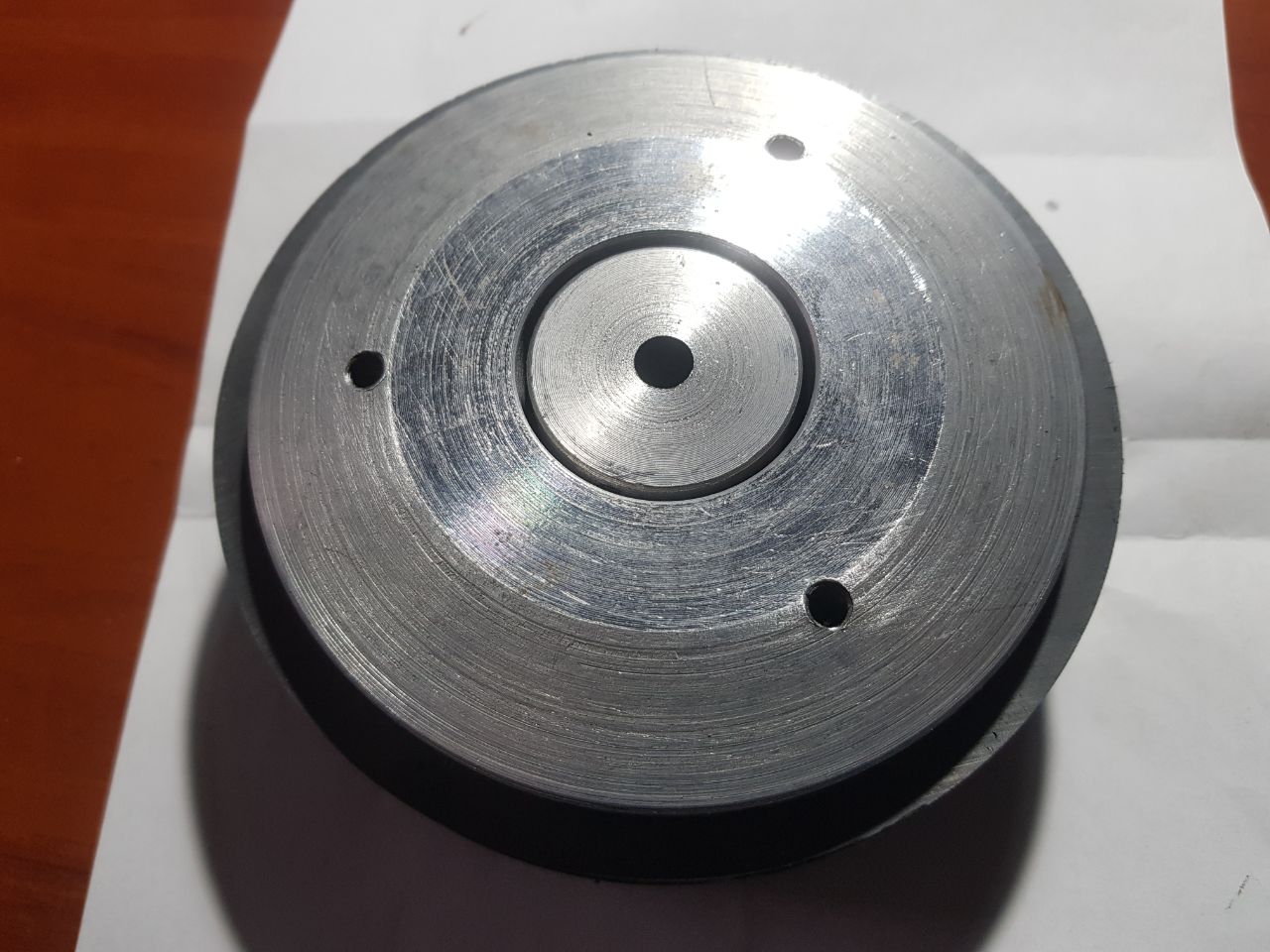

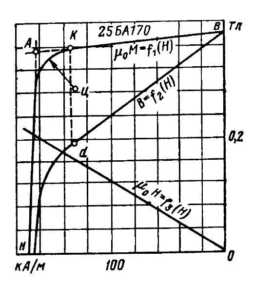

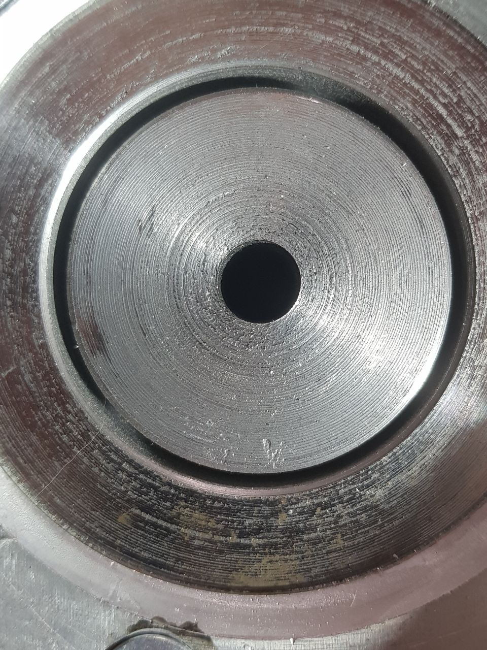

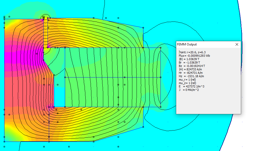

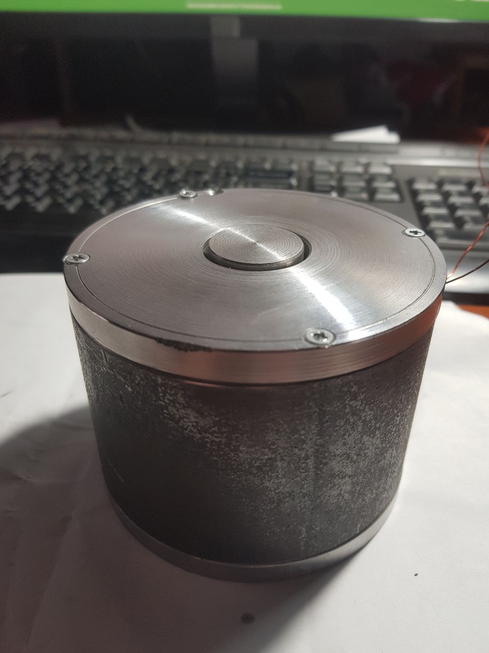

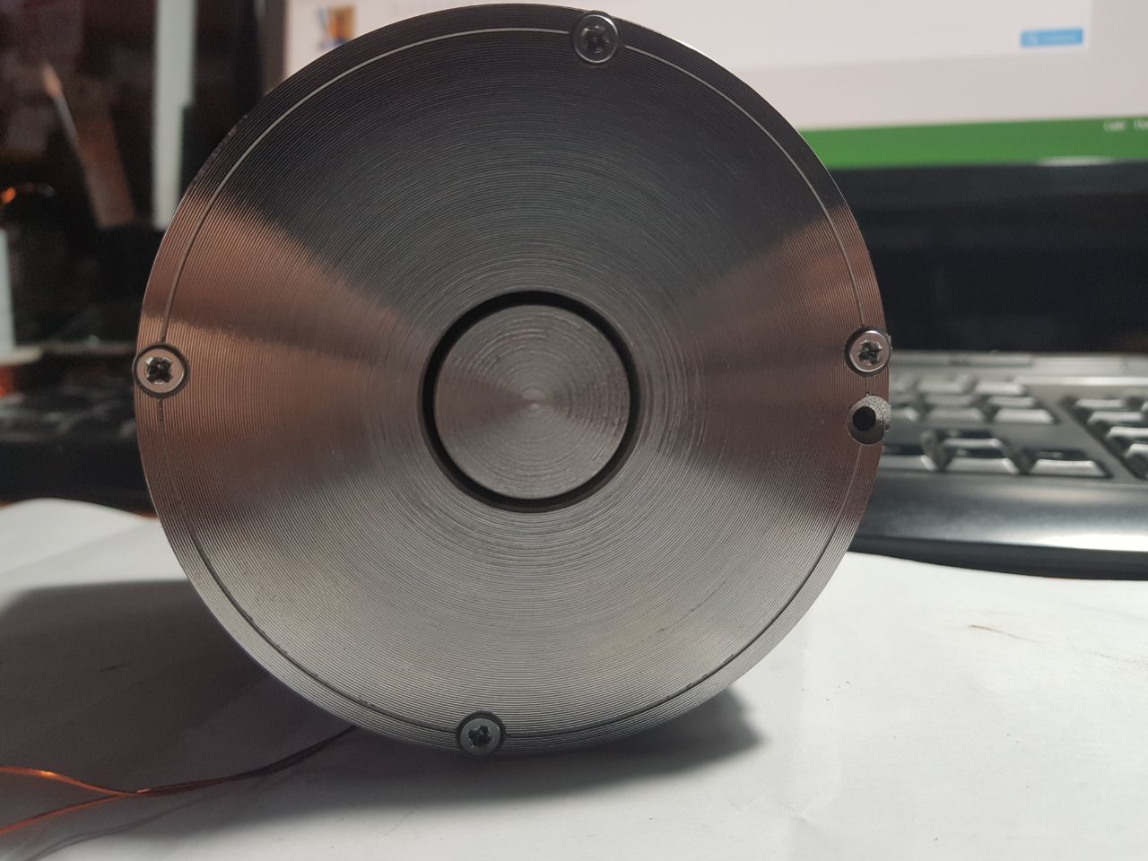

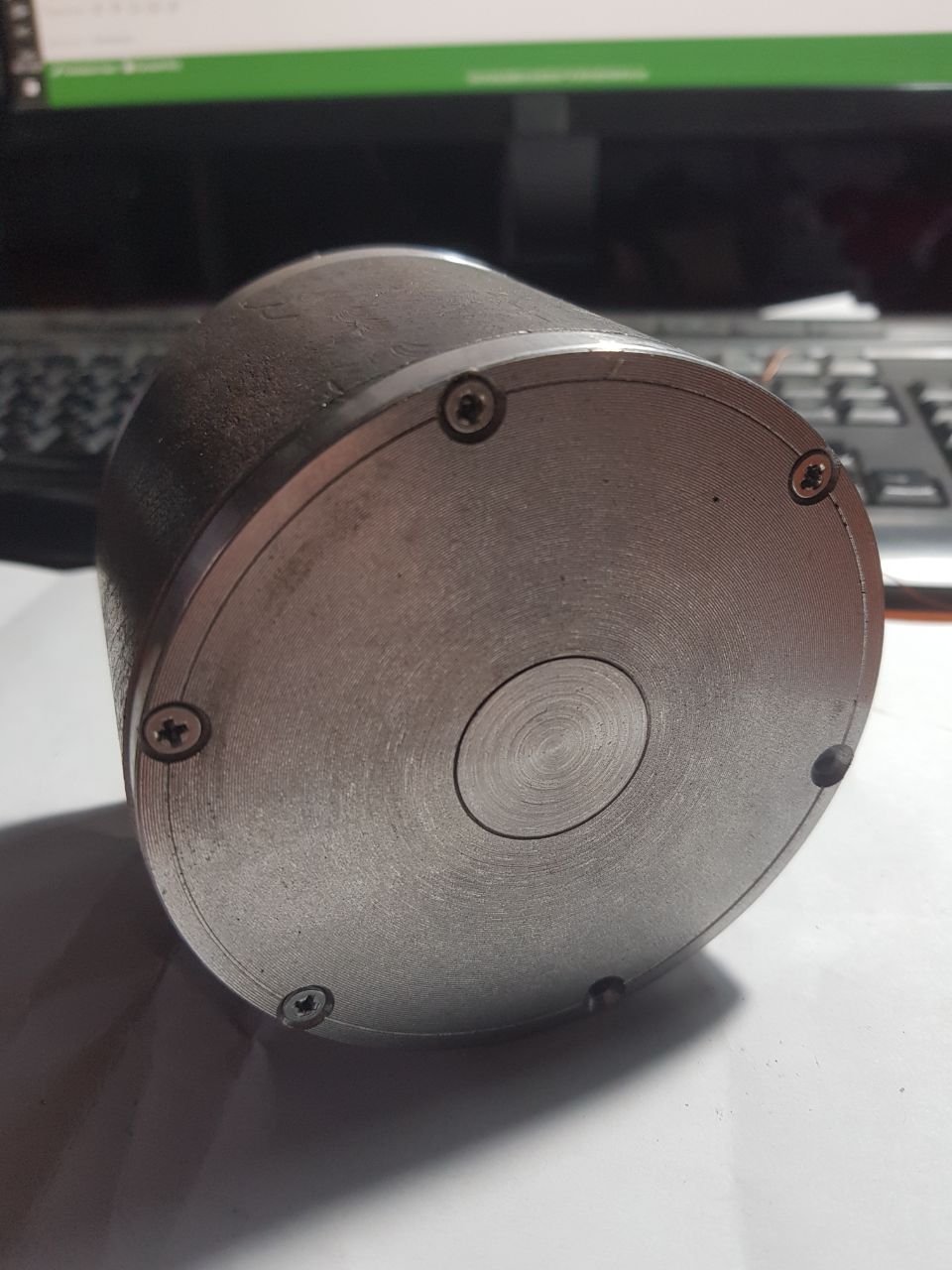

Очередной эксперимент
На правленных таблицах под тот сорт стали и марку магнитов которые есть у меня в наличии, была смоделирована модель магнитной цепи под 40мм катушку.
Высота магнитного воздушного зазора 11.5мм, ширина зазора 1.55мм
Расчетное значение индукции 1.03Тл, ожидаемое хотелось бы хотя бы ~0.95Тл
Далее была выточена заготовка, керн Сталь 40, фланцы Сталь 20, магниты 25БА170 134х57х12
Со всеми неточностями в монтаже, и 3-х попытках склеить это воедино, обсераясь из за клея, по итогу собралось всё на эпоксид. По фото кажется что зазор неравномерный, то это из за просаженного на 0.5мм керна ниже фланца (малость ошибся с размерами, из за криворуких токарей, так как спасая положение дел, из бракованных деталей перетачивали по ходу дела в 3-ый сорт), то Вам таки не кажется что он неравномерный, там действительно есть небольшое смещение. Результатом стала существенная разница в индукции по участкам от 0.85Тл до 1.05Тл, в среднем по больнице будем принимать как 0.95Тл
Продолжение следует.

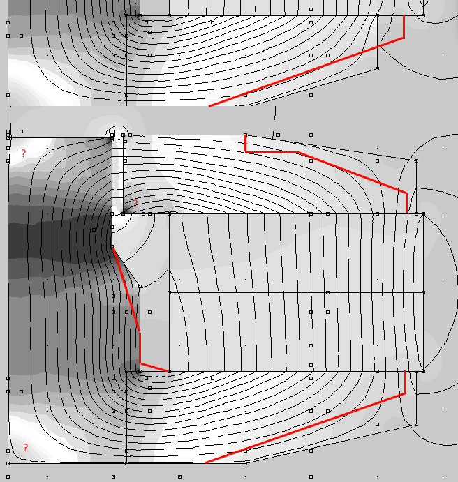

Магнитный поток от наружной части магнита замыкается по воздуху, значит выброшен на помойку?
Да, он при любых условиях не хотел залазить в магнитопровод, так как не крути, а торец магнита самый короткий путь чем через воздушный зазор в области керна.

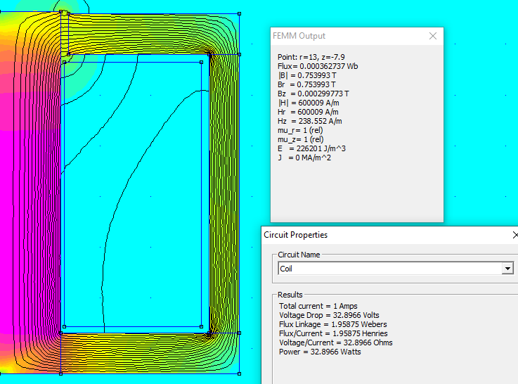

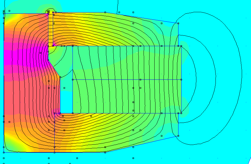

Очередной эксперимент (4-х месячной давности)
Так как концентрация индукции в катушке сосредоточена в центре намотки, приходится делать катушку максимально длиной вдоль керна. А это накладывает ограничения на диаметр керна, та как при увеличении длины керна, железо быстро входит в насыщение. На этом макете я снимал кривые намагничивания для Ст3.
Ниже моделька
высота воздушного зазора 8мм, диаметр керна 25мм, индукция в керне под 1.9Тл, при этом индукция в зазоре фактическая 0.72, витков в катушке 2250

Если хотите не потерять индукцию в зазоре (не знаю надо это или нет), то надо обеспечить одинаковое сечение на любом участке магнитопровода.
Например нарисуйте сердечник трансформатора с зазором, будет видно, что везде почти одинаково, только расширение вокруг зазора и соответствующее снижение в зазоре.
Наверное по этой причине этот "путь" увеличили в своей модели а нужно было уменьшать .
Модель с "увеличенными" фланцами с потерями большими получилась =)

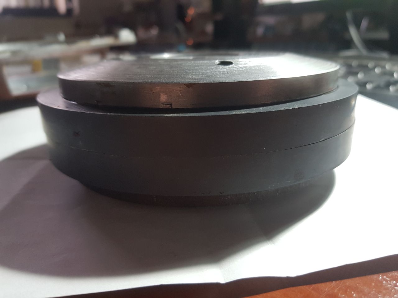

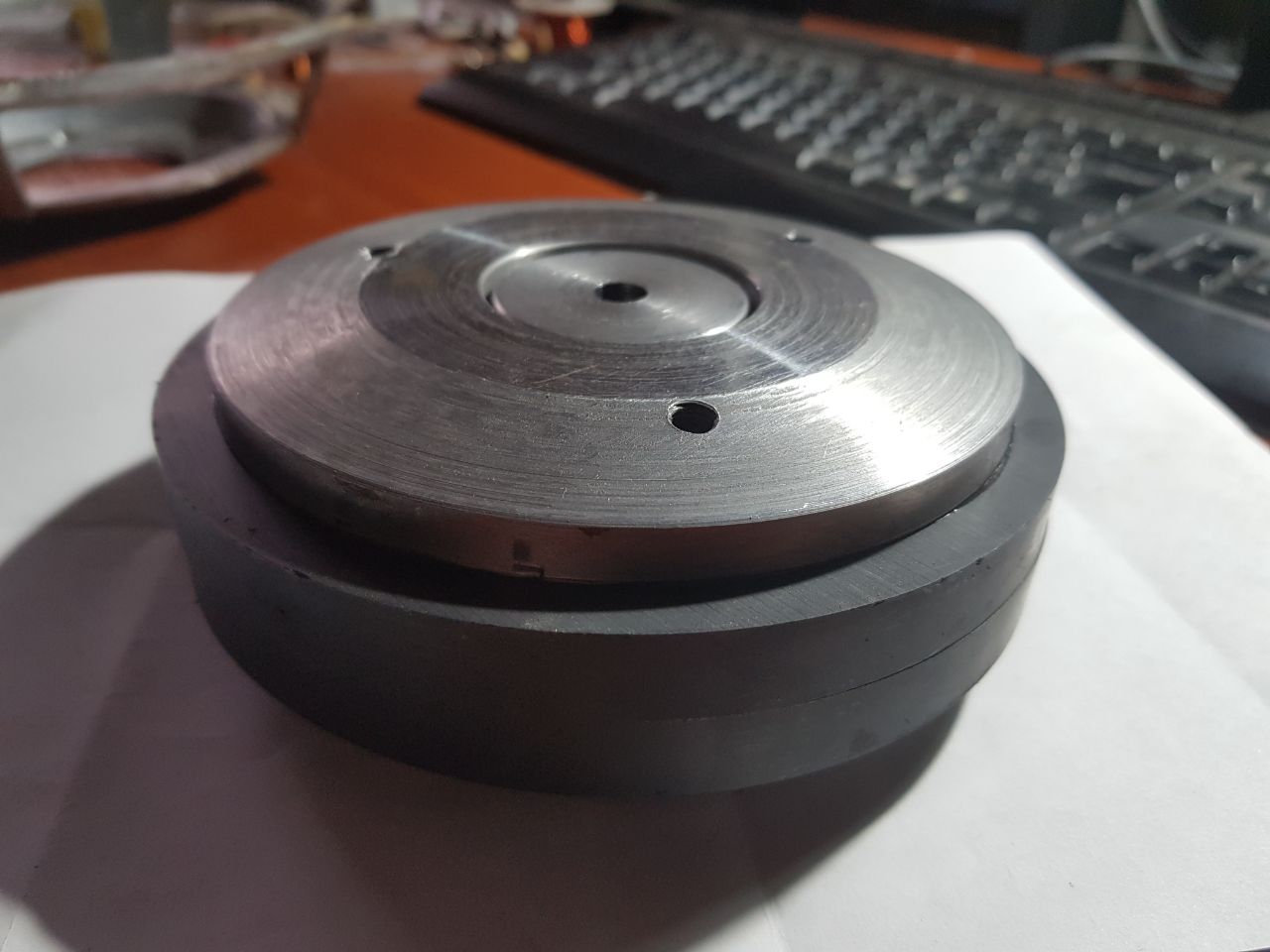

3 попытки ушло на то чтобы получились смещенные магниты, кривой зазор и убить\потревожить в себе перфекциониста если он был ...
Магниты в начале клеятся а после верх а после керн .
Только для центровки нужна деталька а не всевозможное нечто что пролазит в зазор .
С утолщением сделать нельзя было ? - плохо =(
В сл. раз делай утолщение ближе к зазору .
Можешь даже конусом сделать центр. магн-д .
Насыщение с более толстым сердечником произойдет позже .
Ограничений нету если подход иметь .
Катушку питать током более 0.35 А не имеет смысла \ лучше не более .250 - .270 \ только не говори никому - не поймут, а у тебя есть шанс =)
и потерь будет больше +like
ниже
Магнитный поток
Вы пишете
1 нюанс
через магнитопровод замыкается с меньшим сопротивлением а делая оч. широкие фланцы или оч. толстые у торца в итоге "замыкается" еще больше .
невозможно перекрыть поле рассеивания фланцами можно лишь подобрать вариант с меньшими потерями .
- уйти от края магнита на 3.5 - 4.5 мм что я и нарисовал выше И сделать (опять же подобрать) угол зависящий как от индукции в зазоре так и проницаемости железа в строго опр. месте чтобы поле рассеивания замкнулось чем ближе к магниту .
\\\ или поле замкнется по большему радиусу на фланцах в системе где поле магн. что внутри зазора что поле рассеивания есть общим =)

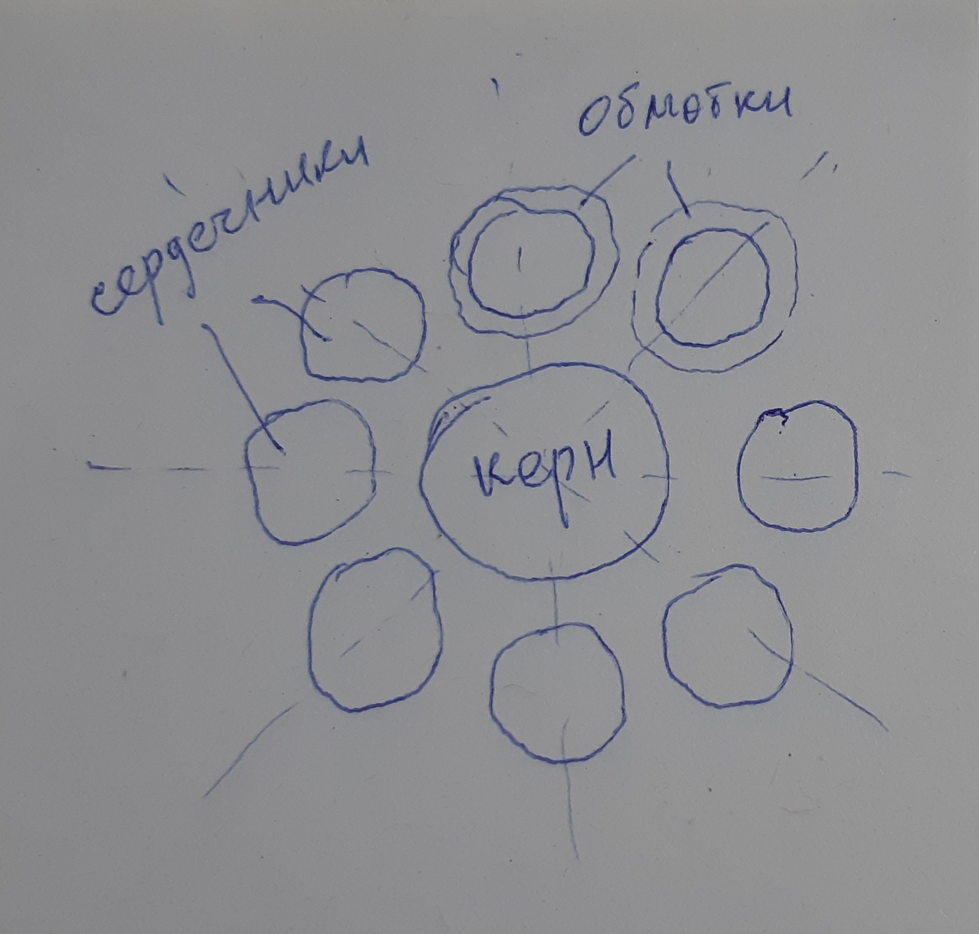

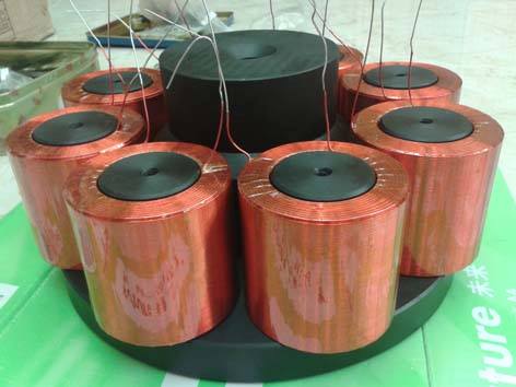

Если мотать не одну обмотку на керне, а много обмоток по периметру?
Уже такое люди делали и много лучше чем с ферритовым кольцом не получили.
Не имеет смысла делать Эл. магнит если не вводить железо полюсного наконечника/керна в насыщение.
А барабан красивый получился =)
Это как опыт (к сожалению неудачный) максиса только с умножением на количество катушек =)

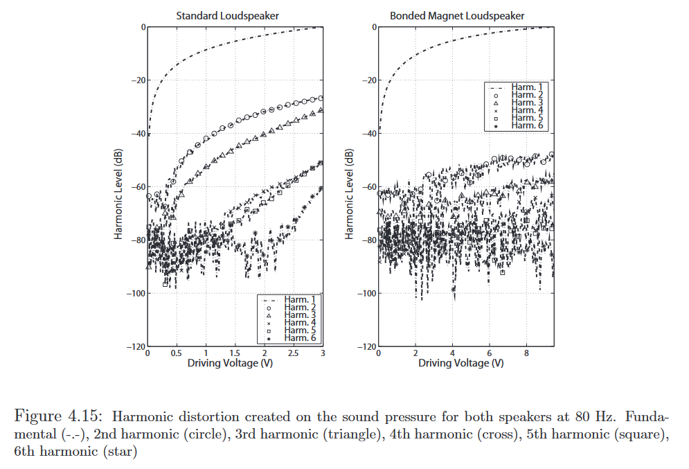

И немного науки. Картинки интересные. Жаль на англицком:
Вот тут - это только для понимающих в том, что такое "стандартизированные" измерения. Взяли автодинамик, изуродовали МС, разбив катушку на 2 части. В итоге получили чуйку на 14 дБ меньше, чем у родного. По итогу оказалось, что у изуродованного дина нет пика на резонансе, а так же значительно меньше THD. Гениально! Кто не тупой, вывод сделает однозначный. Димону в который раз выражаю благодарность. Серъёзно - такую статью специально фиг найдёшь, а тут на тебе.
P.S. Конклюжн в статье классически-дебильный - "ну... мы намерили тут THD гораздо меньший, но динамики надо слушать ушами, чего мы не сделали". И это научная статья!
Если непонятно с выводами - позже могу подробней расписать.

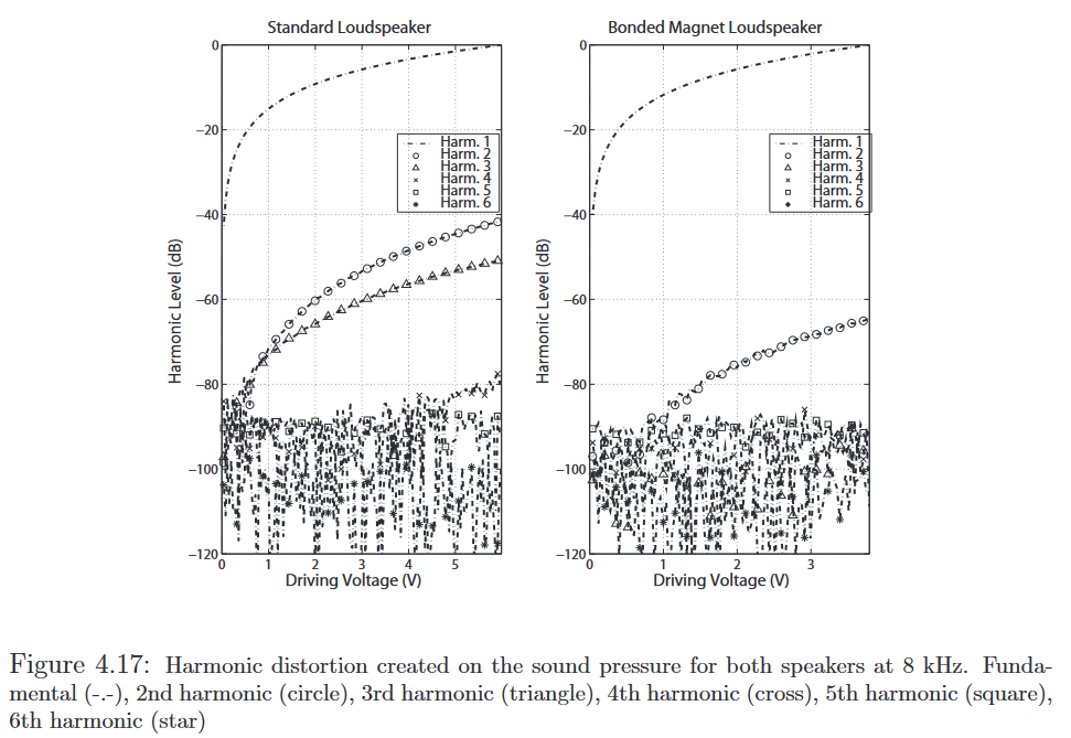

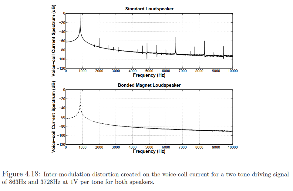

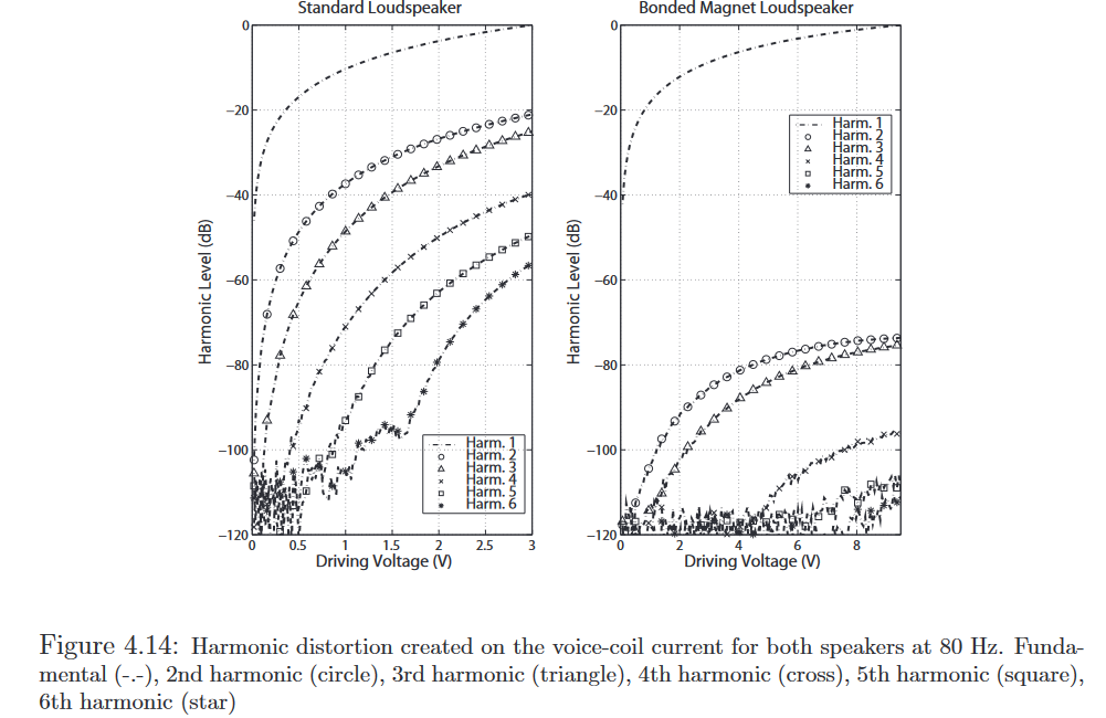

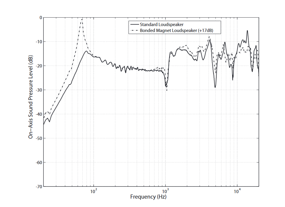

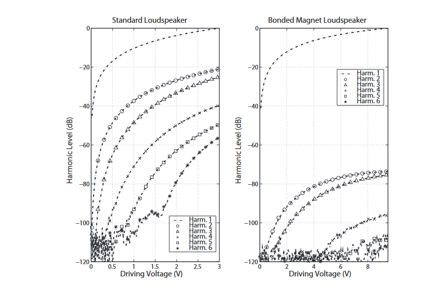

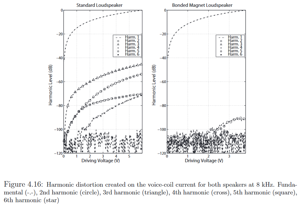

Обстоятельно ответить быстро никак - пост на статью выходит, попробую вопросами и кратко. Имеем два динамика - один оригинальный, другой с такой же подвижкой, но другой МС и катушкой (с чуйкой на 17 дБ меньше, чем у оригинала - выше ошибся):
И имеем графики THD по току в катушке и давлению на 80 Гц:
На 8 кГц:
И интермоды:
Вопрос - куда делись искажения у модифицированного (дохлого динамика), при одной и той же подвижке? Он прост до банальности.
    122.3 KB · Просмотры: 103
На 8 кГц:
И интермоды:
