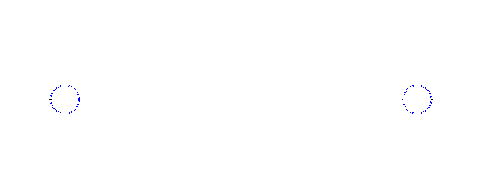

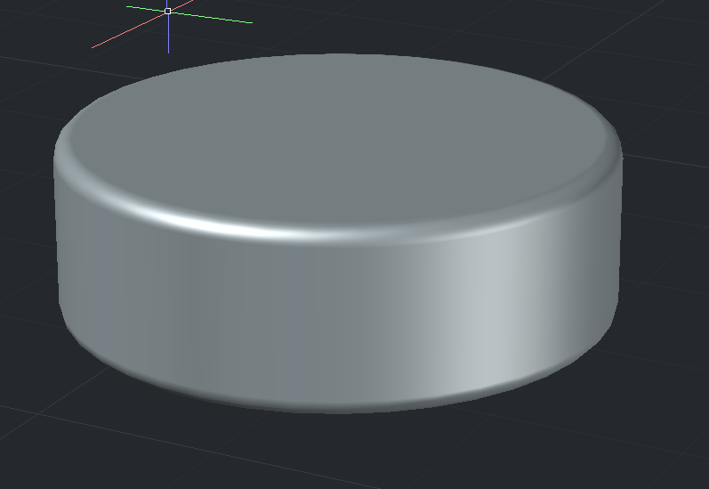

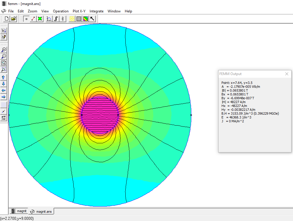

Условно вот мой магнит, смоделированный в Автокаде, как мне смоделировать такой же в FEMM? Потому что при импорте этой модели в FEMM почему то получаются 2 разных окружности на расстоянии друг от друга.
Построить макет магнита, указать его марку и маркером можно смотреть в любых точках.

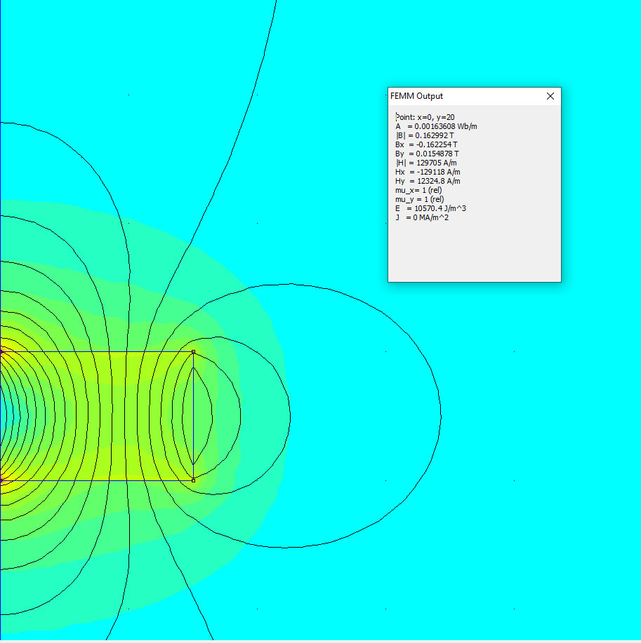

Плюс к проблеме построения модели есть ещё проблема изменения расстояния для измерения индукции. Вот я сделал круглый магнит, вокруг воздушную среду. Мне нужно посмотреть, какая индукция в отдалении от центральной точки магнита "ко мне".

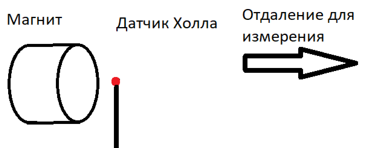

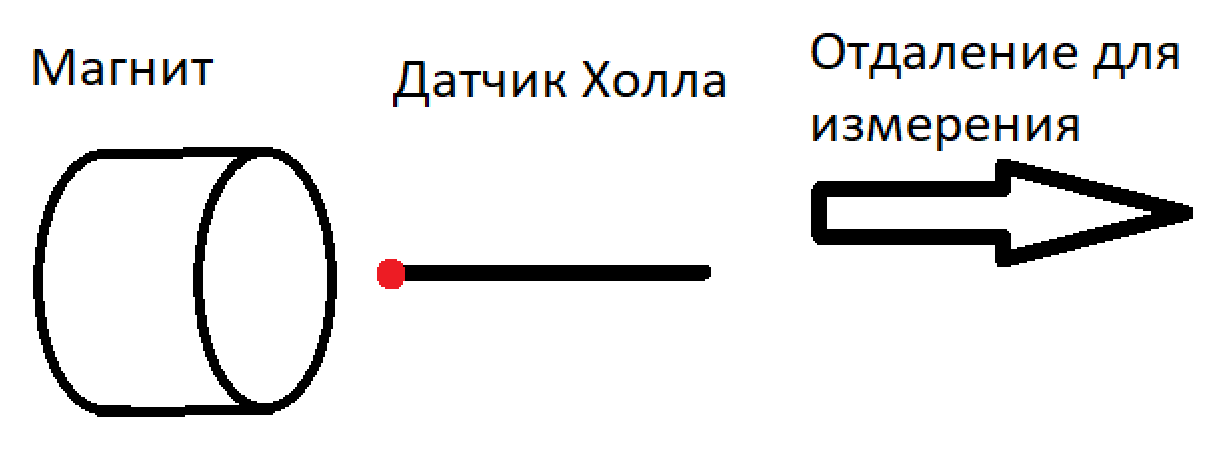

Схематически попытался изобразить.
Несколько вопросов:
1. марка магнита
2. размеры магнита
3. в какой проэкции и на каком удалении прикинуть индукцию хотите? (эксизик желательно в салфетке)
Правильнее будет так, согласно эксперименту, ну суть одна, индукция измеряется перпендикулярно лицевой стороне магнита.

Прямоугольник в FEMM это модель в разрезе "аксиальная симметрия", мы берем половину магнита 30мм, половина это 15мм, и моделируем

А можете, пожалуйста, пошагово описать, как вы построили такую модель? Я просто понимаю, как построить сам прямоугольник, как выбрать материалы, но мне кажется там ещё есть нюансы настройки того же поля магнитного.
Советую просто посмотреть ролики в youtube, а появятся наводящие вопросы, следовательно будут и ответы. Я не готов сейчас писать мануал по использованию FEMM.

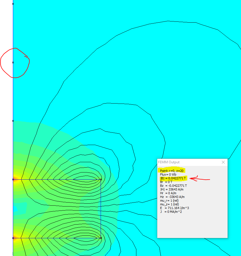

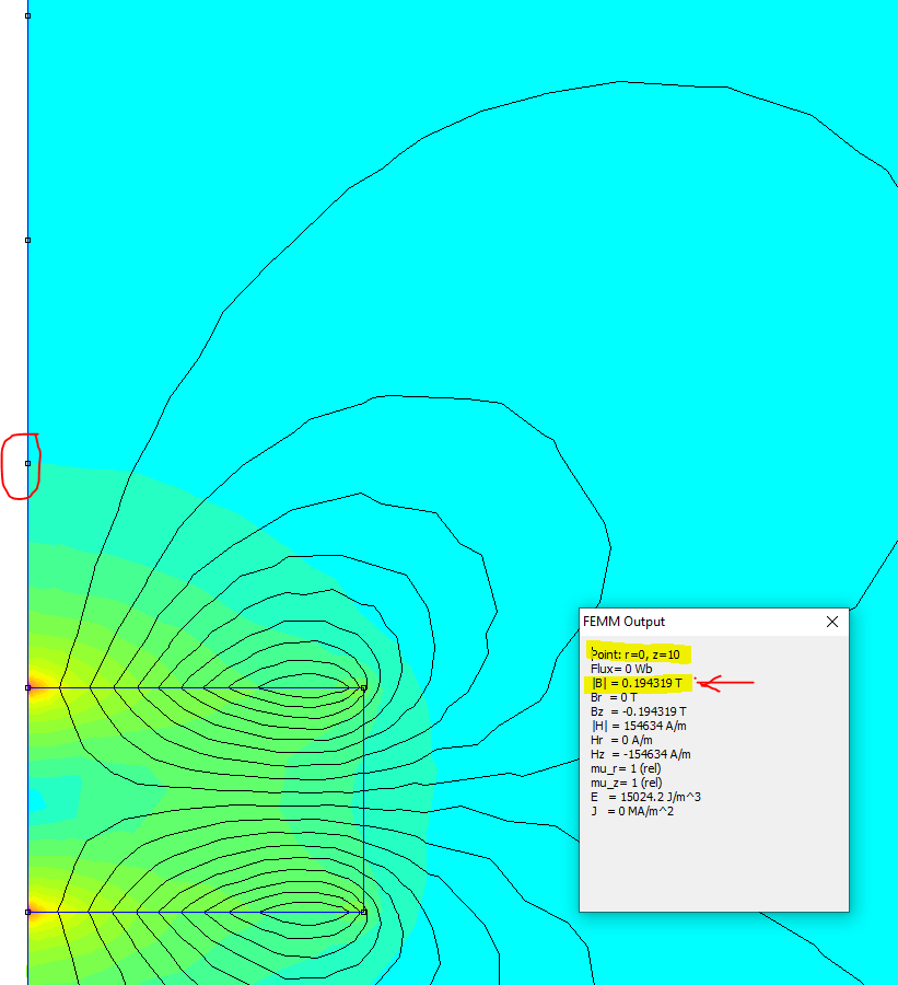

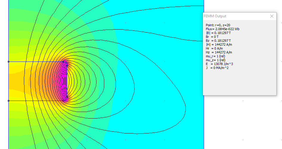

А можно ли в моем случае сделать так? Вот только значения опять же получаются другие. И нужно ли обязательно учитывать покрытие никелем или оно так сильно не влияет на значения индукции?
    72.5 KB · Просмотры: 80

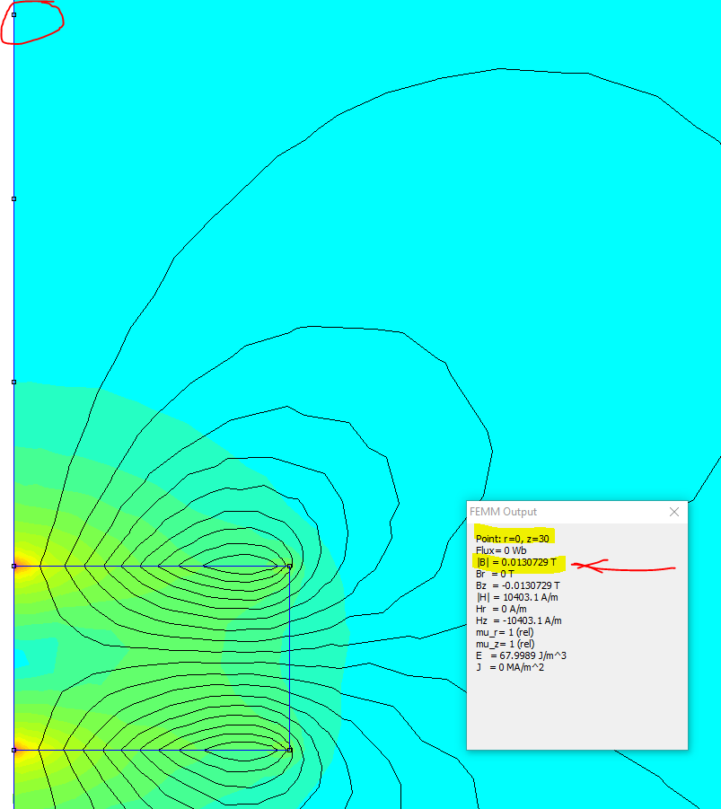

Можно но не буду утверждать, я вчера обманул Вас и себя, допустив грубейшую ошибку (для вашего примера), недосмотрел и указал диаметральную, а нужно было аксиальную намагниченность:
можно ли в моем
цель то какая? что-бы что?
там смешная разница получается - можно не учитывать

Цель я описал выше, мне просто надо получить индукцию дискового магнита на разном расстоянии от его лицевой стороны.
Посмотреть вложение 100968Посмотреть вложение 100969Посмотреть вложение 100970
Я попытался повторить, но получаются вообще другие значения. Давайте я запишу видео, как я делал, может найдёте ошибки.
    40.3 KB · Просмотры: 77

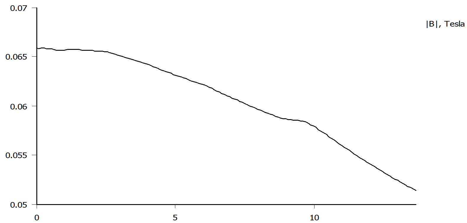

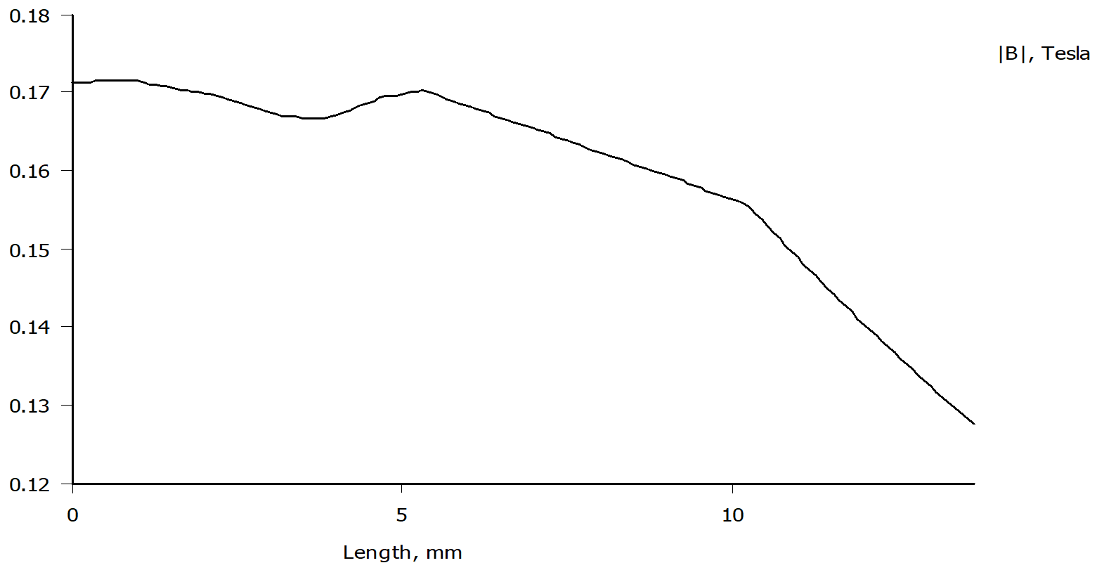

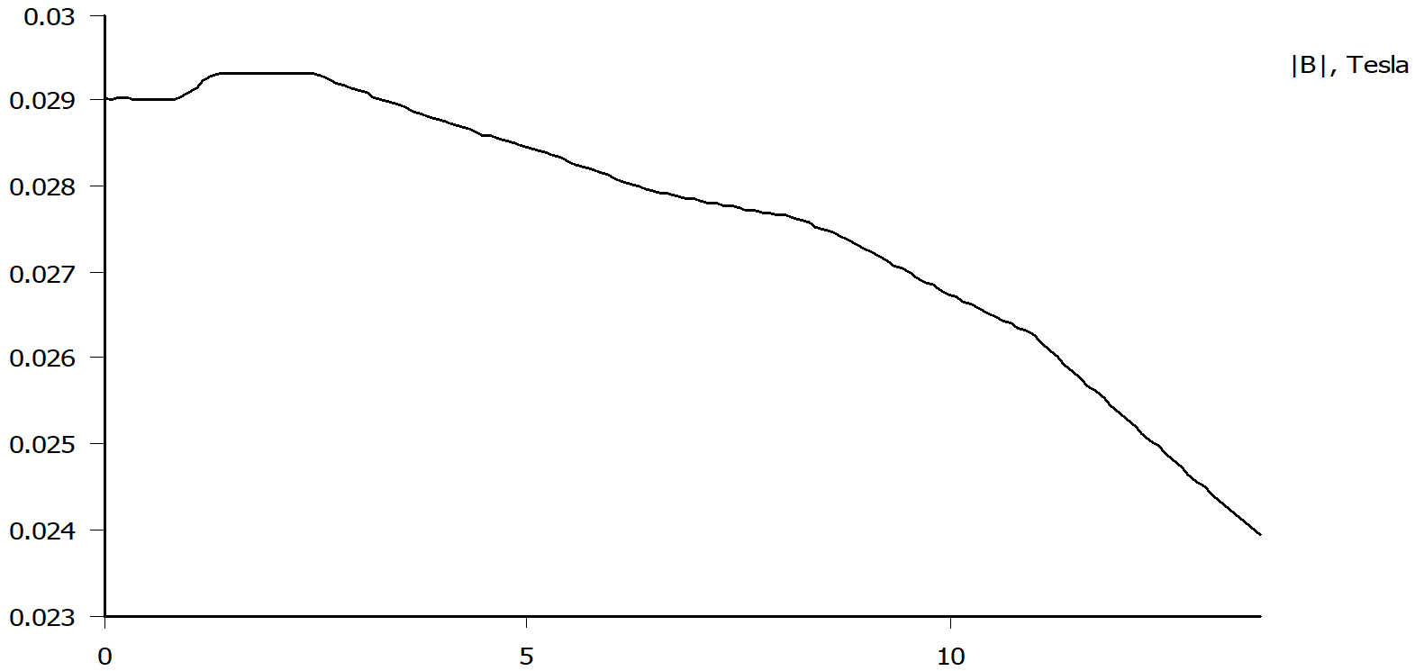

При эксперименте были следующие показатели: 10мм=69.1 мТл, 20мм=28,4 мТл, 30мм=12,5 мТл

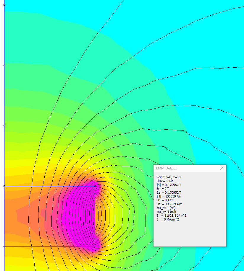

в 10 мм
в 20 и 30 ...

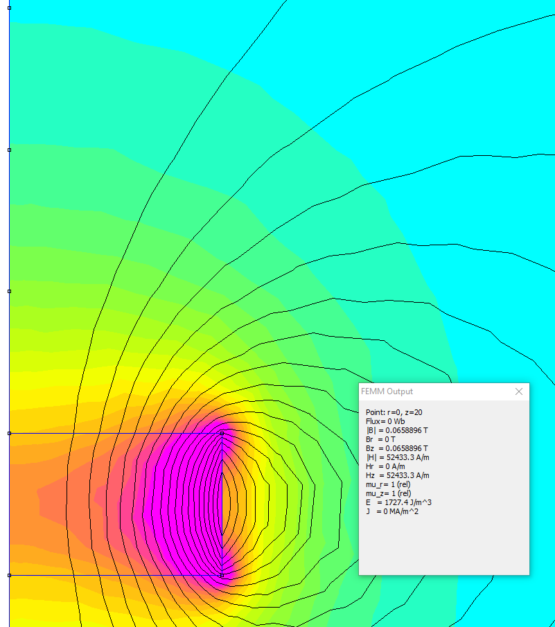

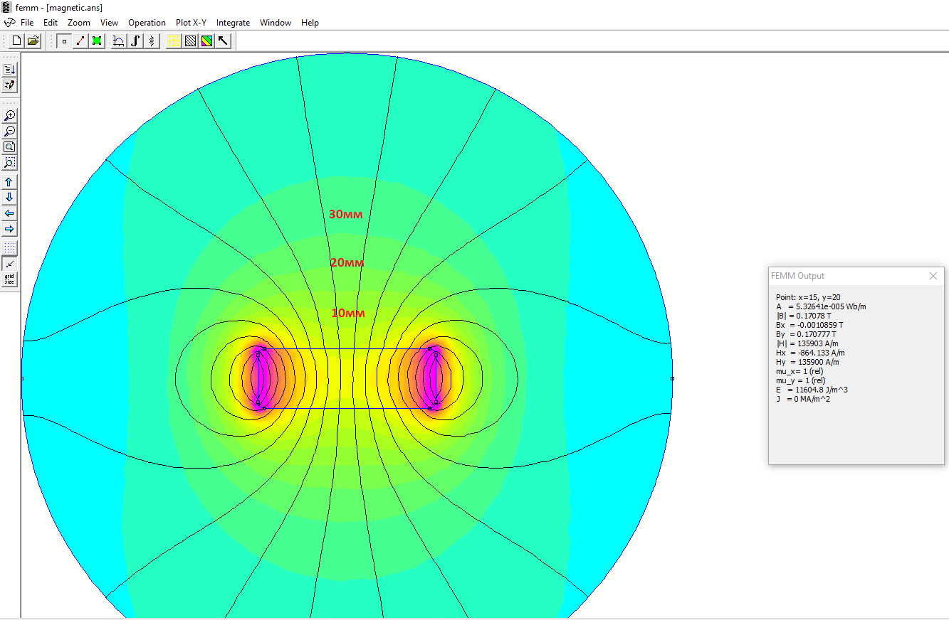

графики от оси к краю на расстоянии 10\20\30 мм от торца шайбы
сказали бы сразу что тесламетр изобретаете _hm_
в 10 мм
в 20 и 30 ...
Скорее сравниваю метод измерения экспериментальным путем, с помощью тесламетра, и с помощью моделирования. Но я так понял, что как то я неправильно измерил теслематром, раз такие расхождения в индукции огромные. Может как то неточно расположил датчик Холла.
в том и беда что есть множество вопросов влияющих на замер НО ни один из и все вместе не могут так существенно повлиять ...
0.17 и 0.69 это невероятная разница
что за тесламетр ?
датчик какой ?
что за тесламетр ?
датчик какой ?
Тесламетр ТПУ-02. Датчик Холла. Возможно не отрегулировал нормально установку, чтобы датчик был ровно по середине.
