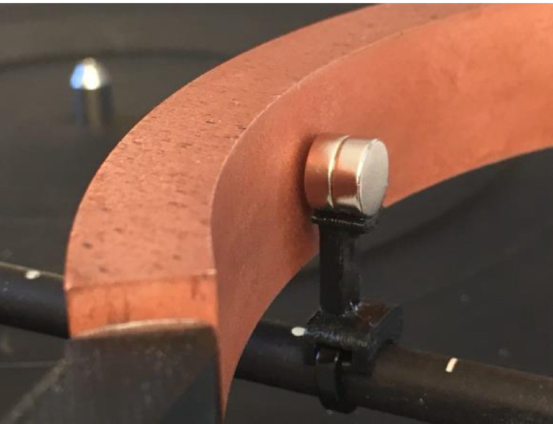

Шторка действительно не толстая, ~полмиллиметра всего. Второй магнит с обратной стороны шторки - запланирован, но, чтобы его там удержать, потребуется некий магнитопровод. А я пытаюсь прикинуть "на скорую .руку", будет ли что-то заметно. Магниты, хоть и маленькие, притягиваются ОЧЕНЬ сильно, чтобы разделить даже пару, надо приложить усилие граммов ~сто (динамометра нет, но тянуть надо напрягаться).
Шторка будет двигаться перпендикулярно силовым линиям в обоих (как мне кажется) случаях. Однако, часть линий будет замыкаться не пронзая шторку, если NS-ось будет параллельна шторке.

Чтобы появились токи Фуко нужна скорость.
Или монструозная конструкция.
Магнит с одной стороны тонкой алюмишке не даст заметного эффекта.
Монстра этого видел, считаю, что толщина меди соответствует толщине кошелька потенциального покупателя и толщине его же лобовой кости.
Только что взвесил ключ на 17, который висит под единственным магнитиком 2×2×2 из материала N52, и на его отрыв необходимо дополнительное усилие. Масса ключа == 109 граммов.
Измерил частоту резонанса тонарма, дэмпферу предстоит гасить 13-герцовые колебания. Вполне себе скорость, я надеюсь.
лучше не 2 толстеньких магнитика а 1 тонкий как в жёстком диске и не одну большую медную "хреновину" а полосу скрутить медную в подкову и чтобы тонкий магнит внутри находился.
с частотой лишь вопросы т. к. на сколько понимаю гаситься должны колебания с большой частотой а не низкой.
на низкие придумали более вязкие мех. но они плохо влияют на высокие а в сл. магн. тормоза должен уходить шум высокой частоты а на низких влияния быть не должно... (это мысли были)
