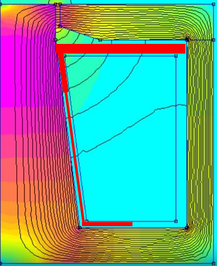

Нарисовал интуитивно, затем с помощью Станислава увидел модель в femm
Соберу магнит, увижу результат

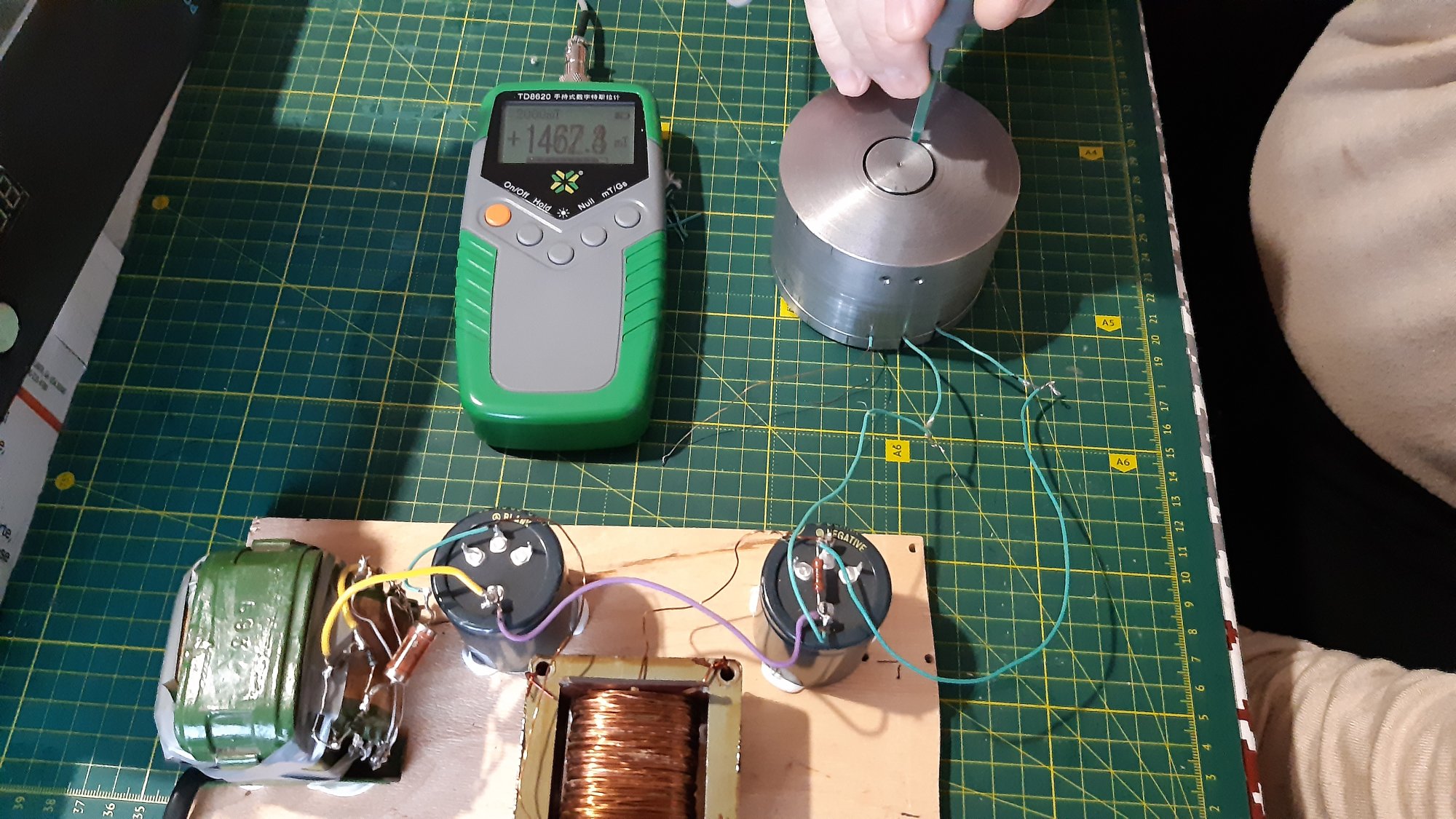

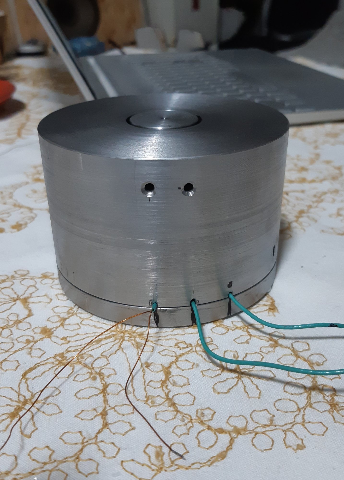

Катушка намотана, тесламетра нет
о как ... быстро вы ...
инф. будет ?
Сопротивление 36.4 Ом
Что еще можно сообщить?

Приблизительно вот так ...
(сверху пластина медь садится на железо а ост. алюм. можно через изолятор (лучше))
(а если БЫ сделали утолщение сердечника внутри катушки и сделали там канавки тогда бы и индукция поднялась и хоть какое то охлаждение появилось но ... дай бог на будущее Вам =) !)
Причем если физ. исполнено не в соответствии с чертежом\ расчетом тогда моделька в фемм как игрушка для ребенка т.к. насыщение керна много больше чем в программке показано .
Жаль что провалили работу с насыщением =( \\\ так и по расчету можно пролететь и индукцию в итоге получить меньше .
Могли бы поднять его на самый край прямиком в зазор т.с. а что ниже наоборот опустить .
В любом сл. хоть и с ужасом правда т.к. железки точить задачка проще обстоит чем катушку намотать но работу проделали конскую что правда с плугом =)
а "конячка" могла бы быть и скаковой даже не смотря на то что сделано все с какой то не хай-ендОвОй сталь3 =)
а по модели судя хотя я это и говорил выше в этой теме - насыщение наружн. части магнитопровода надобно было поднять (стакана)
Да и поле достаточно направленное получилось (катушки им. вв.) и там нету было нужды делать такой большой угол .
1.46Тл всё верно?
Температура корпуса выше 60 градусов?
Вечером буду проверять
Утром измерили только индукцию
Николай, так все-таки, зачем єти медньіе и алюминиевьіе пластиньі? (в фейсбуке не участвую)

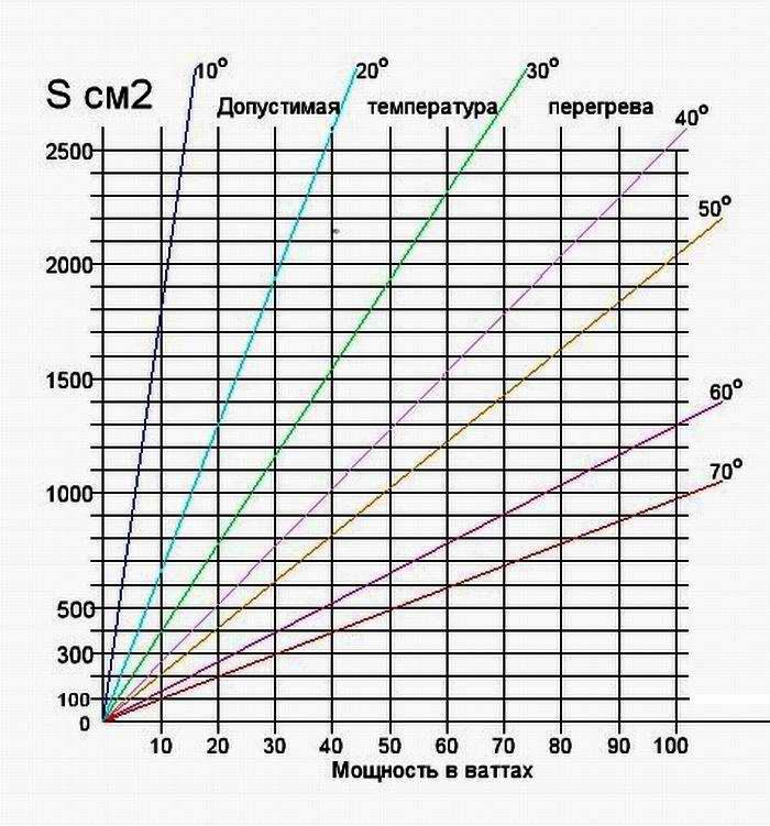

Сомнения меня берут на чуть тёплый.... Думаю до 60 градусов он раскочегарится за пол часа.
Кстати вот с помощью этой картинки можно легко прикинуть температуру перегрева если посчитать площадь внешней поверхности.
