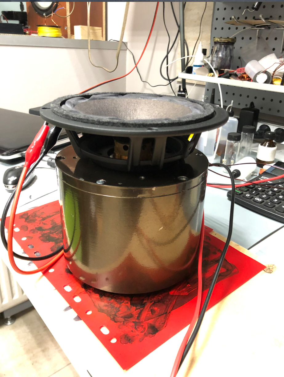

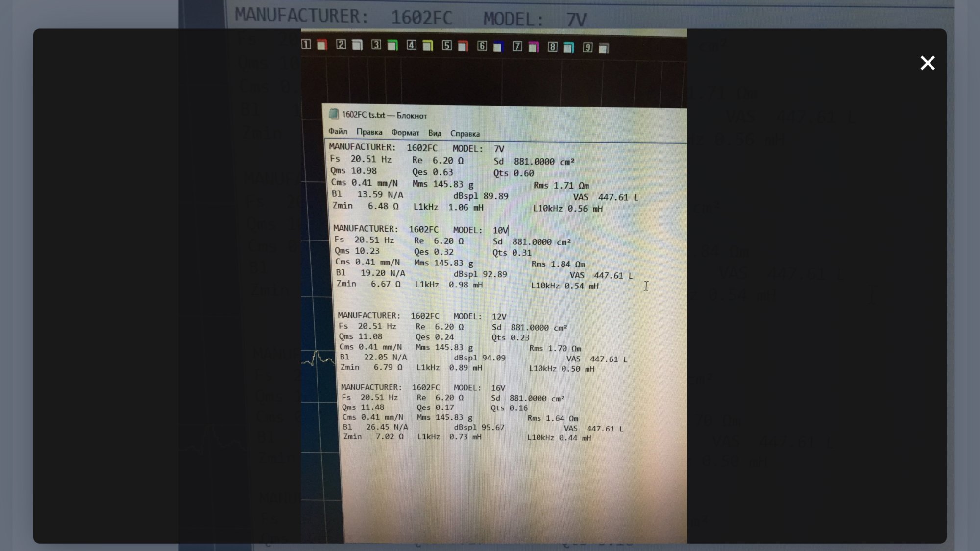

Вопрос конкретный: когда думать о пластине?
И второй вопрос:
Неужели в 120+ папках не найдется чертежа МС с подмагничиванием?
Когда людям есть что показать они показывают:
Ссьілка не работает
Можно несколько скринов (основное)?

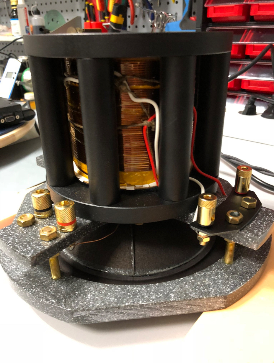

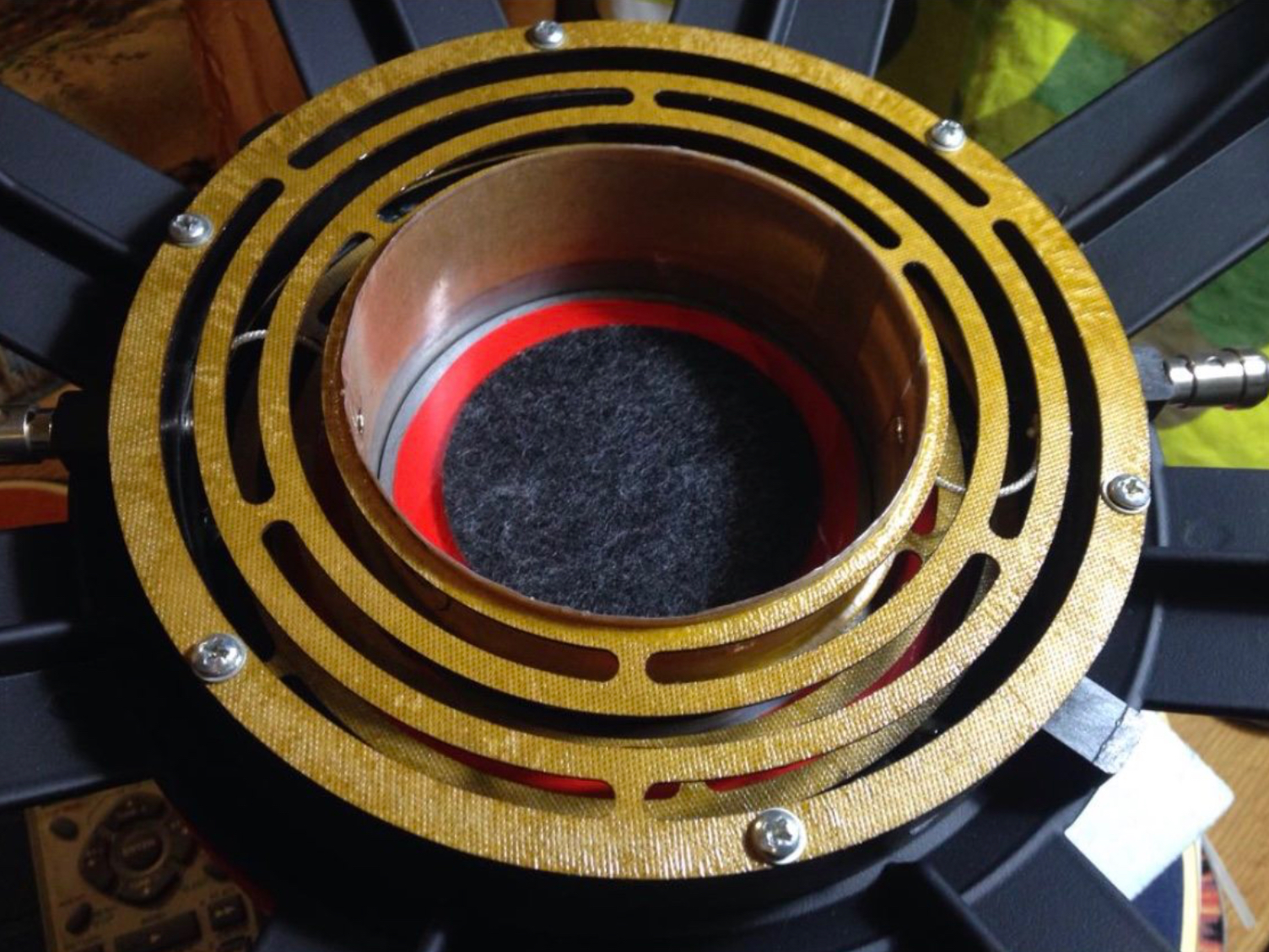

Это производитель. Тонкостей не раскроет, но подсмотреть кое-что можно.

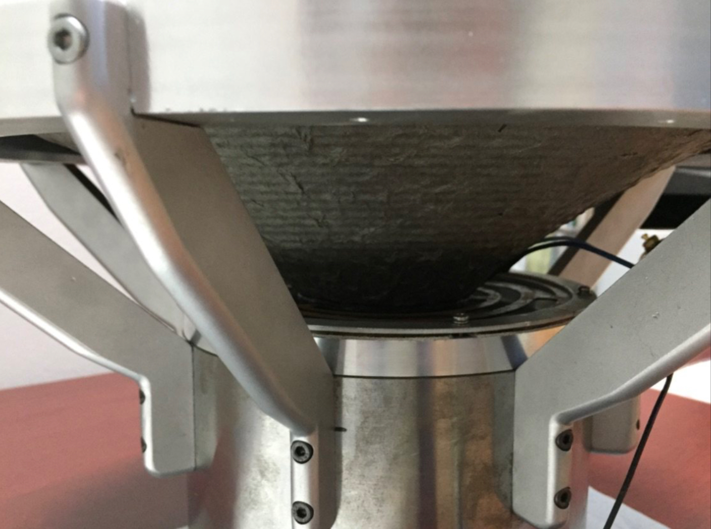

тонкостей не раскроет, но подсмотреть кое-что можно.

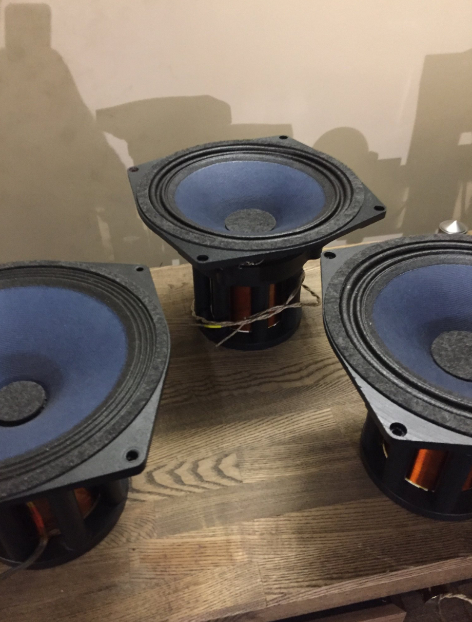

закрытые МС
катушки впритык к фланцу
сечение сердечника маленькое

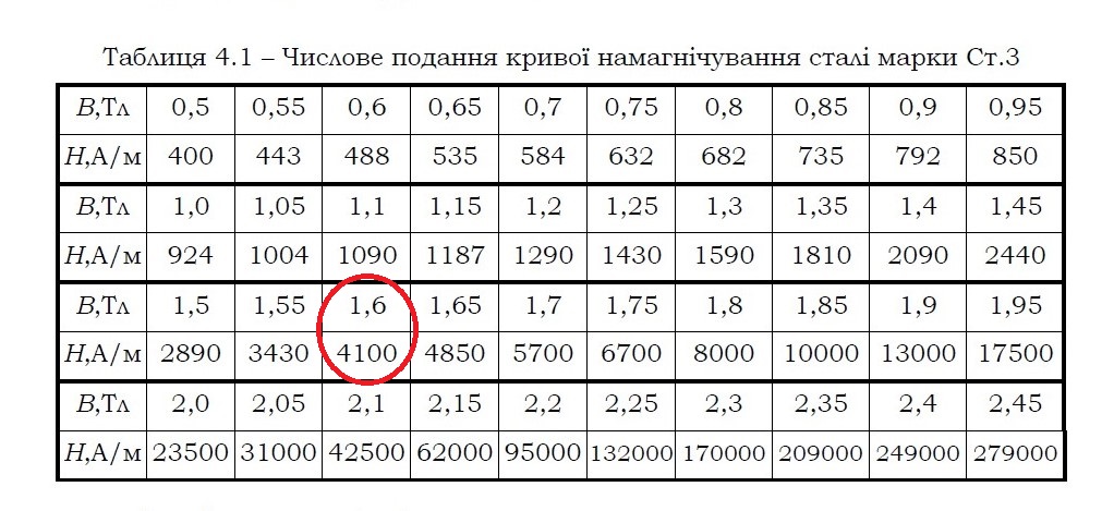

Лично по своим скромным наблюдениям, если доводить напряженность магнитного поля в магнитопроводе до значений более 3000-4500 А/м и выдерживать индукцию в магнитопроводе до значений 1.6Тл
То такое переварит большая часть сталей.

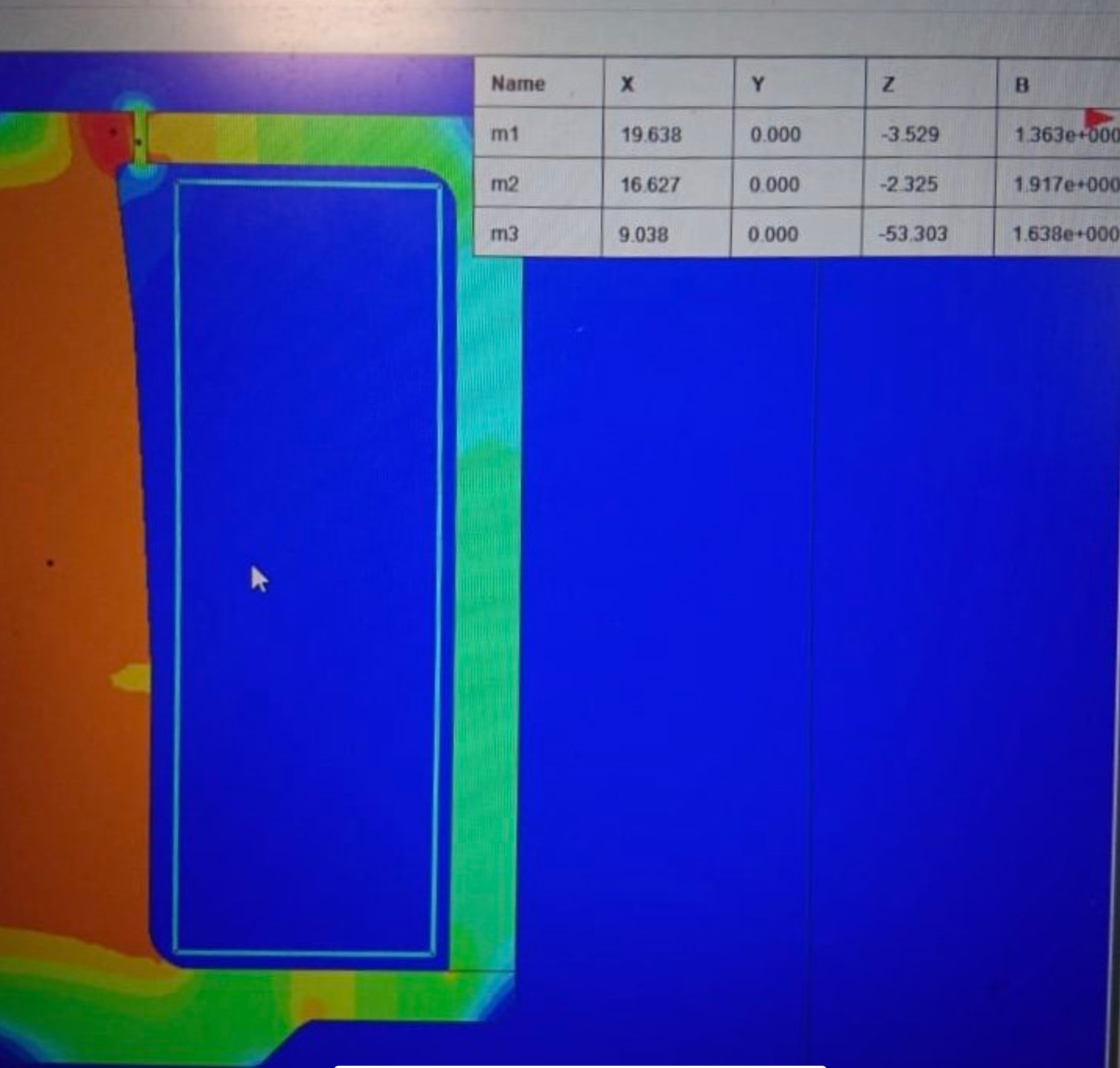

Картинку с фемм-ки показал
Какую индукцию в зазоре 1 мм с керном 25 мм можно будет получить на стали 3? (примерно)

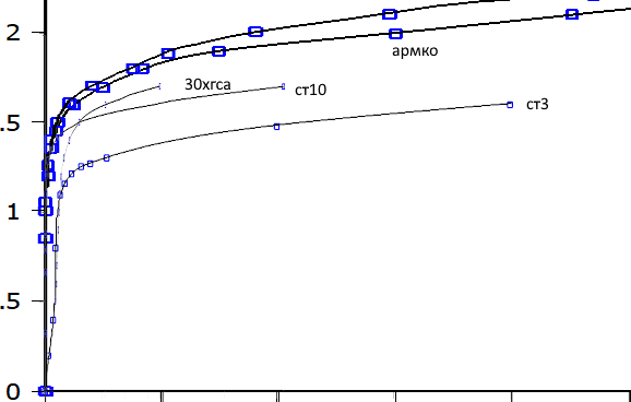

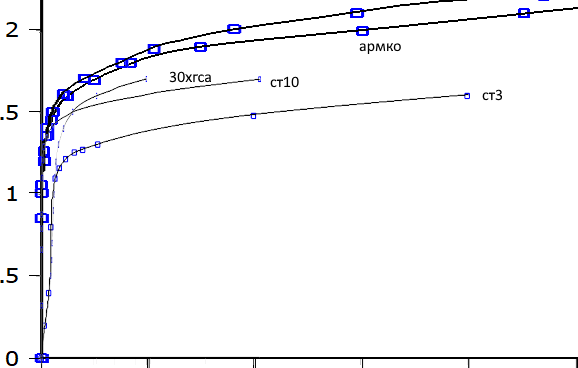

Индукция насыщения у АРМКО примерно 2,2Т против 1,6Т у Ст3, по этому можно достигнуть более большей индукции в зазоре. Когда магнитопровод входит в насыщение то он уже не способен направлять магнитное поле в то место куда вы хотите. Магнитная проницаемость у АРМКО тоже немного выше, по этому нужен меньше ток для достижения одинаковой индукции в обоих магнитопроводах при прочих равных.

если хотите 100% попасть на норм. ст3 ищите горячекатаный квадрат .

т.е. будет лучше посоветовать сталь10

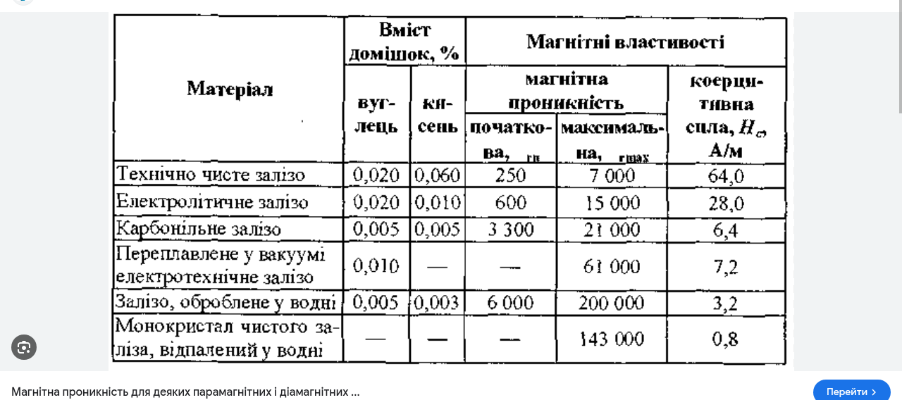

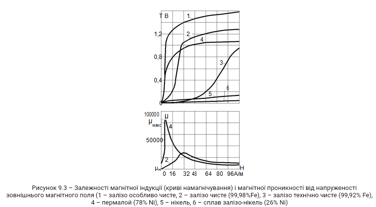

Техни́чески чи́стое желе́зо (ТЧЖ) (также АРМКО-железо, железо Armco от аббр. ARMCO, названия американской стателитейной компании American Rolling Mill Corporation) — название низкоуглеродистой нелегированной стали, в которой суммарное содержание других элементов — 0,16 %, в том числе углерода — до 0,025 %[1], а по современным стандартам 0.01%[2]. Большое содержание основного элемента (до 99,9% Fe) позволяет считать такой сплав железом, загрязнённым примесями. Технически чистое железо устойчиво к коррозии, обладает высокой магнитной проницаемостью, повышенной электропроводностью и очень высокой пластичностью. Применяется для изготовления сердечников электромагнитов, деталей реле.

а лишь для того, чтобы акцентировать внимание, что в 90% случаев обходятся малоуглеродистой сталью широкого применения и большая часть задач решается без применения более дорогих решений, а только лишь меняя конфигурацию системы, если не стоит цель получит что-то сверхординарное.

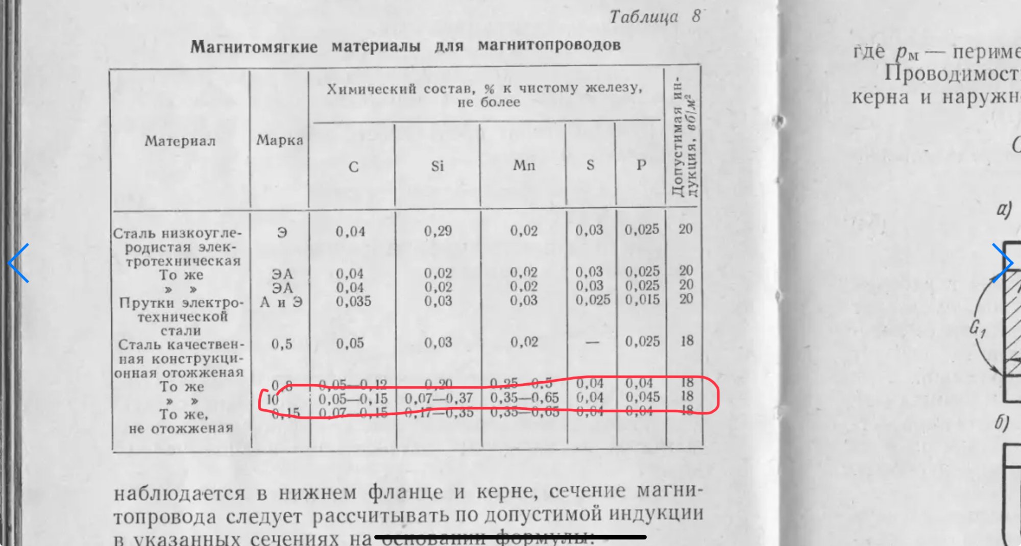

Сталь 10 самое простое и правильное решение. По заветам Шифмана:
я не для критики, абсолютно
На практиці так і роблять. Ведуть розрахунок МС під використання більш дешевих матеріалів, аніж технічно чисте залізо (Армко).

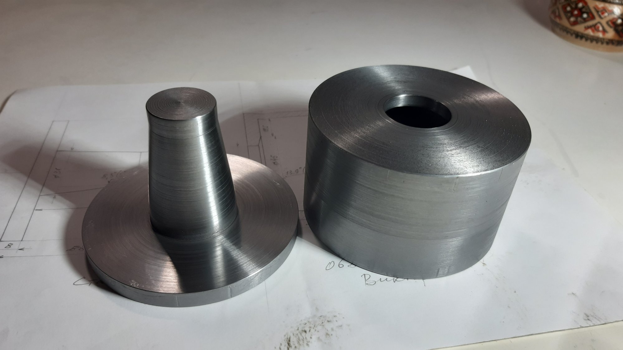

А в другому випадку довелось шукати будь-яку сталь, для нового керну 20 мм.
Знайшов недорого Армко. То чом би й ні? До речі, ця робота на завершенні.

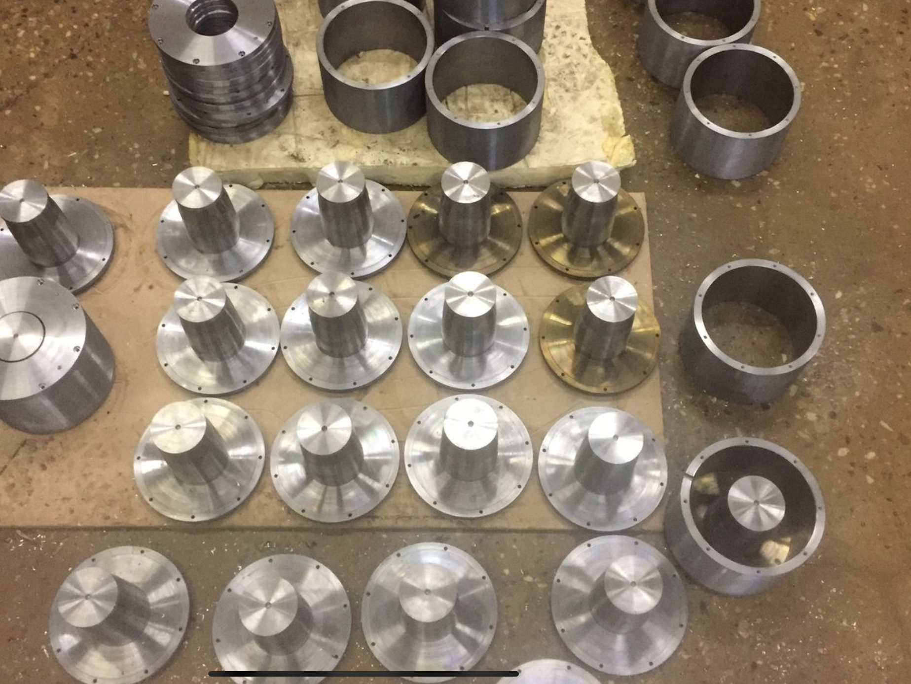

Железки есть, правда, по ходу пьесьі пришлось корректировать размерьі
Сталь3
Если в простом варианте что-то вьійдет - усложнить можно будет
