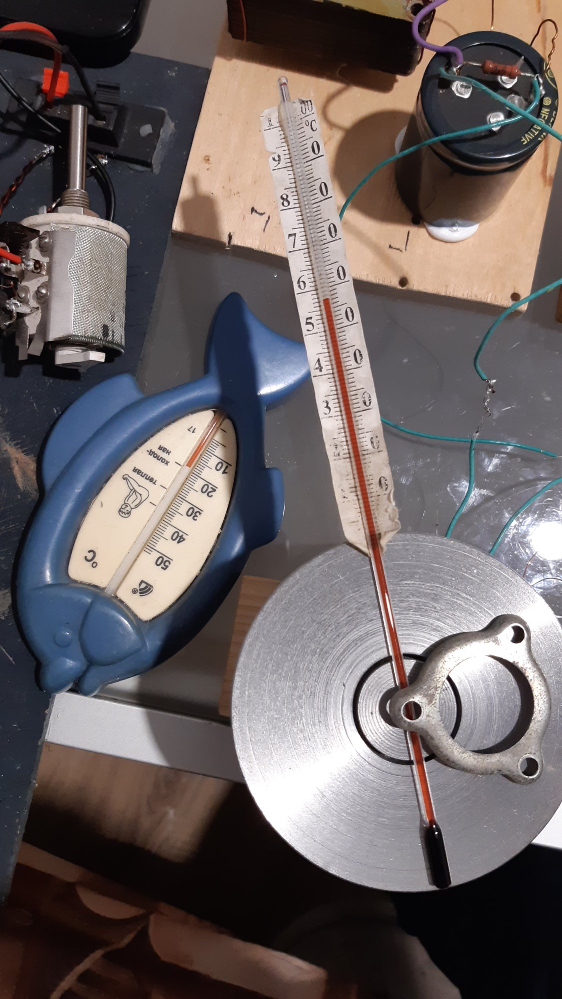

Сомнения меня берут на чуть тёплый.... Думаю до 60 градусов он раскочегарится за пол часа.
Уже 44 минутьі, температура 33 градуса
Через два часа работьі отпишусь

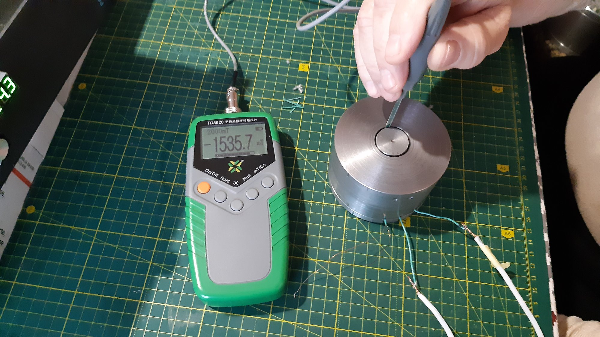

Тесламетра нет, для измерений возил магнит к знакомому

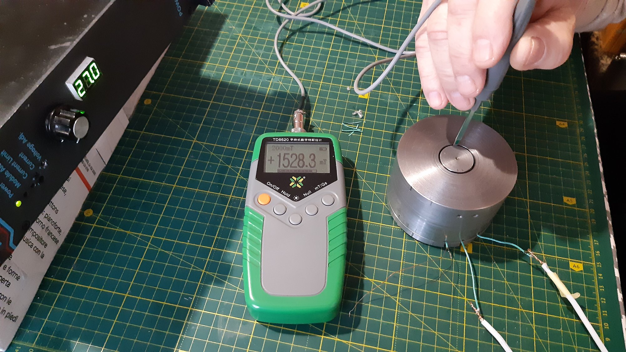

Но у вас магнитопровод не в насыщении как я понимаю, так что описанный мною эффект не должен проявляться.
В насьіщении
Индукция перестала расти
Напряжение 24 и 27 В (єто из утренних замеров и не от моего БП)
Ух ты. Я почти угадал температуру, хотя если учесть погрешность термометра и метода измерения, то я может ещё более точнее угадал чем показывает термометр.
Ну со временем прогрева немного не угадал, ну то такое. smile_27
Ну тогда с нетерпением жду результаты измерений.
В насьіщении
Посмотреть вложение 120455Посмотреть вложение 120456

дальше эксперимент будете проводить ?
имею ввиду замер через 3 часа?
Нет
Думаю, что за два часа все уже устаканилось
Да и если удастся сделать динамик, вряд ли буду слушать его больше 2-х часов:)

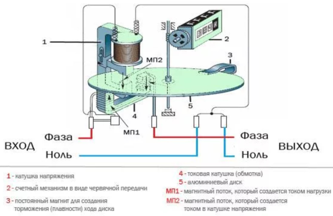

Можно ли задать вопрос не о расчёте магнитного поля в МС ГД?
Требуется сделать магнитный дэмпфер (резонанса тонарма), на котором закреплена алюминиевая шторка (оптопары САР привода каретки тангенциального тонарма).
Собираюсь начать с одного магнита N52, размером 2×2×2 мм, чтобы пока не делать магнитопровод.
Как предпочтительнее расположить магнит относительно шторки:
  1. осью NS параллельно металлической плоскости
  2. осью NS перпендикулярно металлической плоскости
Во втором случае, как мне кажется, металлическую плоскость будет пересекать большее число силовых линий (почти все, выходящие из ближайшего полюса).
Что об этом говорит FEMM?
Заранее - спасибо.

Шторка должна ходить попендикулярно магнитным линиям. Никакой Фемм не нужен.
Тормоз эл.счетчика №3 на картинке.
