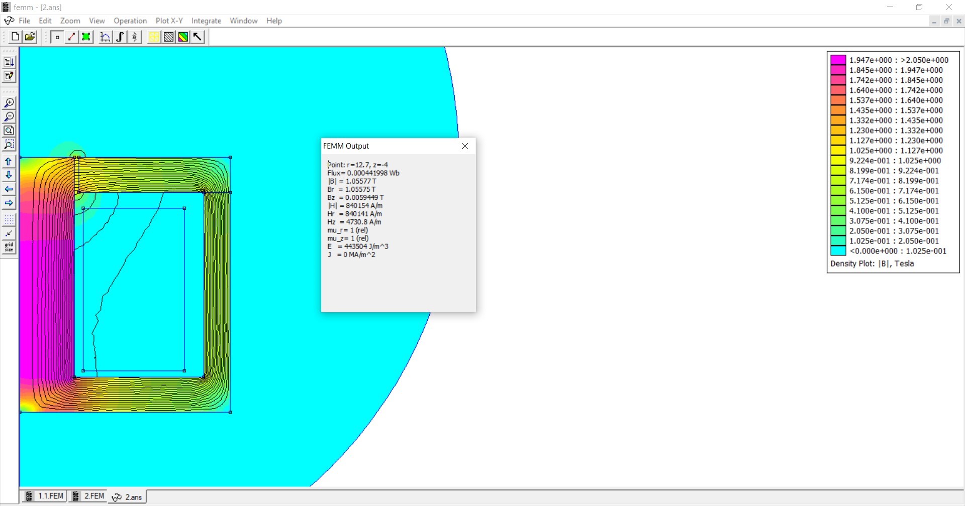

Так совпало (сам заметил когда скриншот с FEMM сделал)

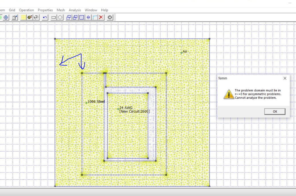

Поставил FEMM, пол ночи провозился, дальше квадратика не продвинулся
Помогите составить рьібу, дальше попробую сам подвигать
Нарисовал интуитивно

Пытаюсь сделать магнитный демпфер вокруг алюминиевого лепестка, толщиной ~0,3мм.
Что сделал не так?

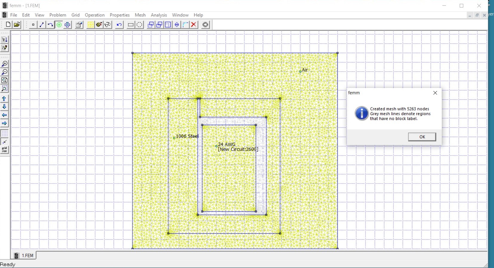

Как сместить сетку?

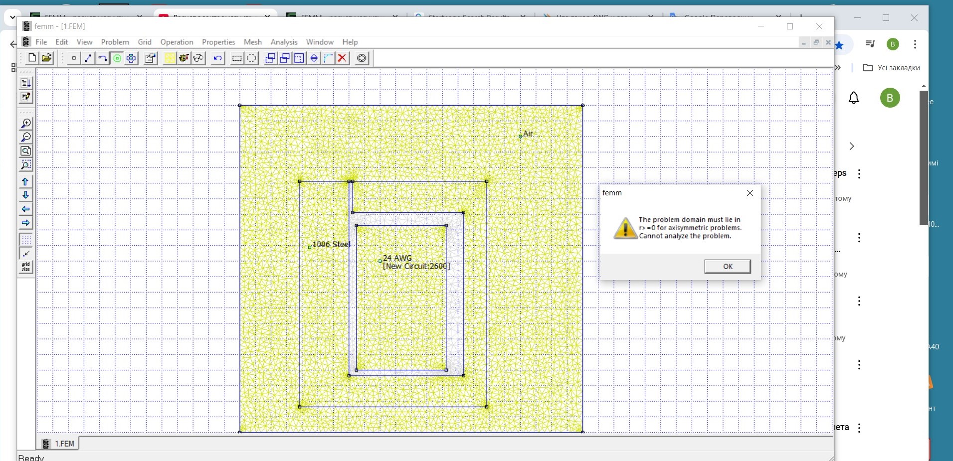

Ну ругается что ось ординат не может быть со знаком минус при аксисиметричной модели.
Или модель нужно подтянуть к нулевой координате, или край области подтянуть к моделе. На картинке не видно где там 0 (ноль)
Я начал рисовать с 0:0 (красньім)
Не получается сдвинуть ни обьект ни сетку

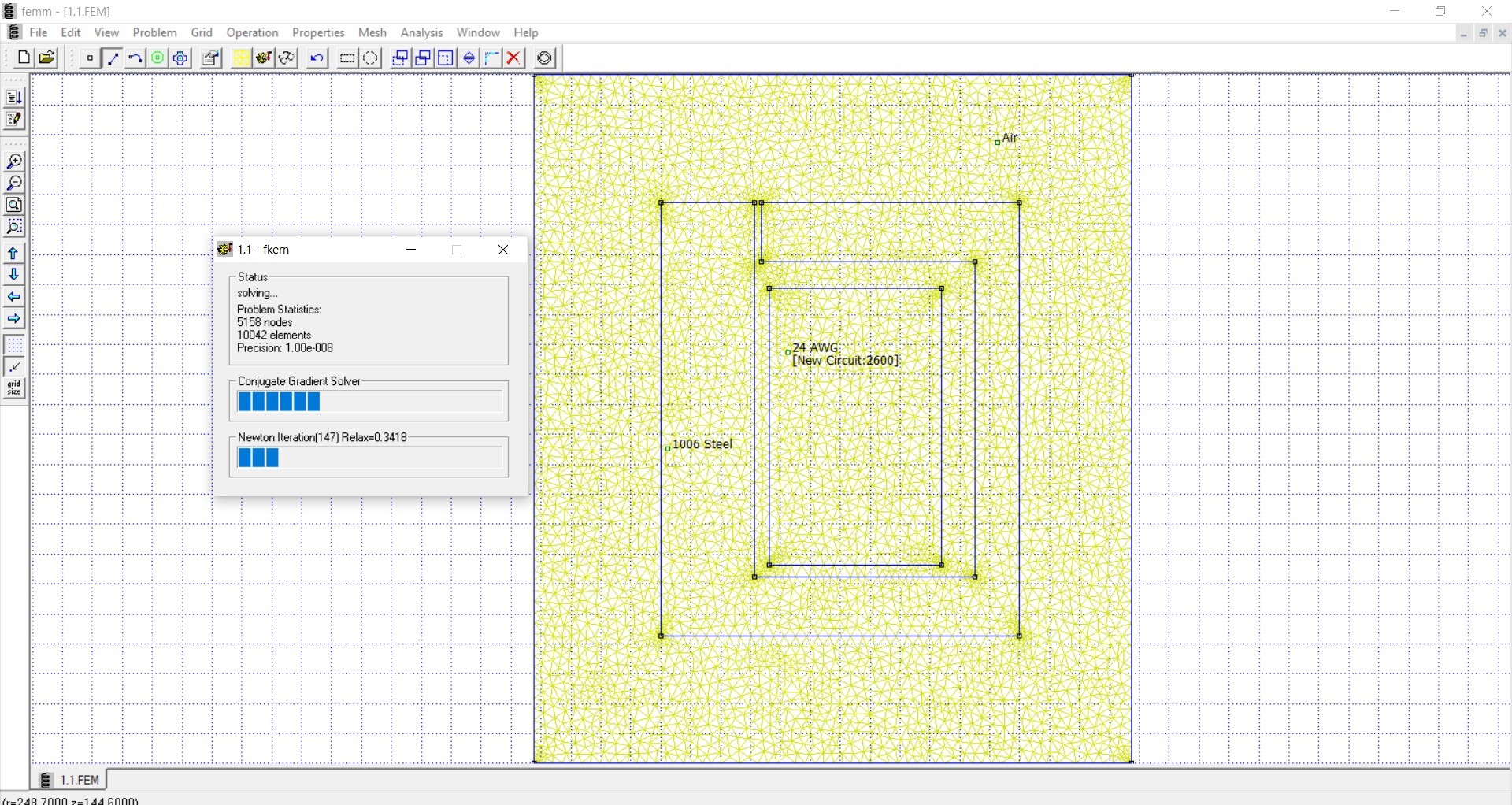

Начала считать и подвисла
Сколько времени считает?
Спасибо Станиславу

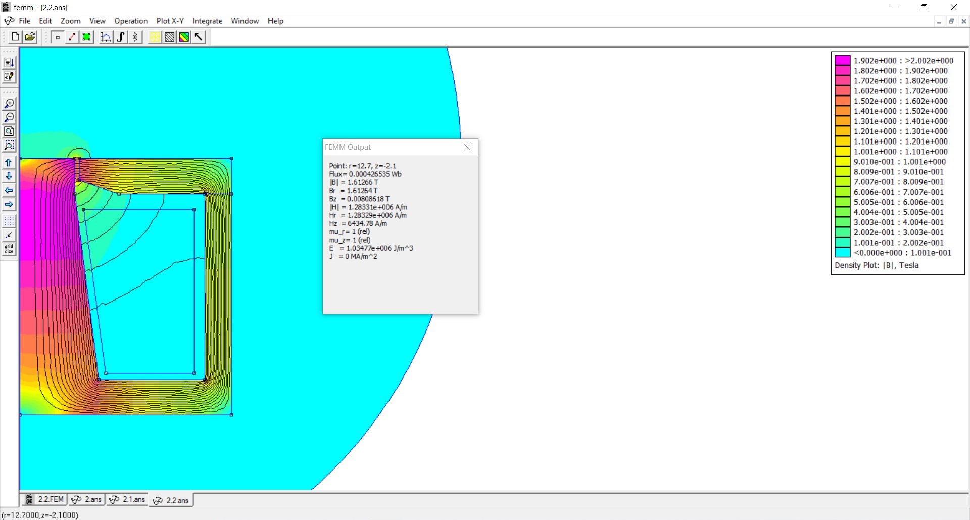

Вот, что получилось
Так вроде лучше

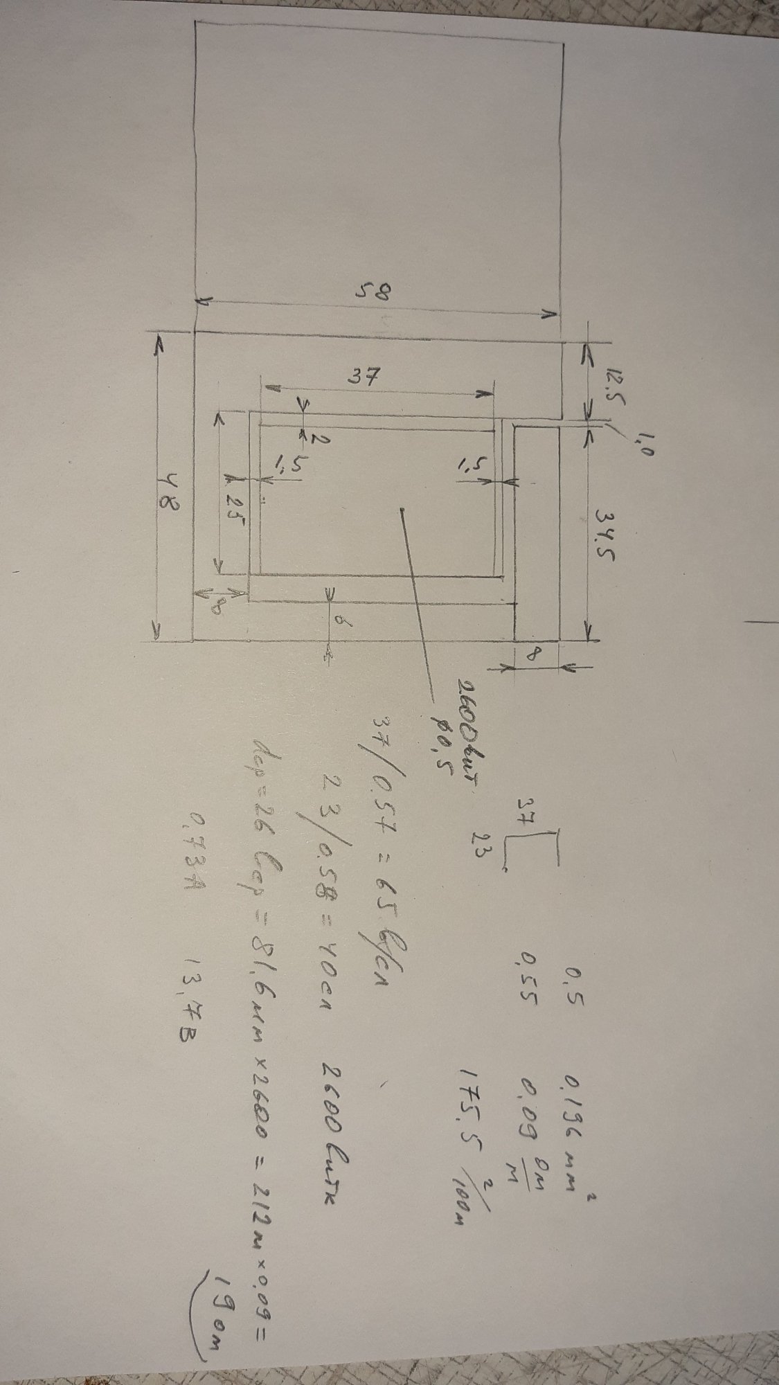

Рановато токаря искать, марка стали какая будет?
Библиотека библиотекой, просто сталь 1006 у неё аналоги из серии Ст6 Ст8, где оно такое есть и где его взять не известно. Из доступного это 1010 она же Ст10, можно взять например болты крупных размеров, 32-ой размер и классом прочности 4.6-5.8 и с очень малой долей вероястности повезет, что это сталь 10 а не 20 или 35. К тому же желательно болт отпустить перед проточкой в размер.
Еще момент, а точно ли провод 24 AWG он же 0.2мм^2 выдержит ток 0.7А? Будучи смотаным в многослойную катушку.
А нужен ли такой ток вообще?
Плотность тока выходит 3,5А на квадрат, в случае такой катушки можно сказать что ток впритык, обычно в таких случаях плотность тока выше 3А не подымают если нужно круглосуточная работа. Но если подзабить на перегрев катушки и если изоляция проводника держит 200 градусов, то можно ток дёрнуть до 5А на квадрат.
Много, кипеть будет знатно, и активное сопротивление так же возрастет а это потери.
Взял с перебором
Там хватит 0.5 А, єто 10 Вт, на такую железку нормально

Болты точно не нужно. Их не отпускать нужно, а отжигать,:долго. Без муфельной печки нереально.
В идеале в среде водорода.
Так что искать кругляк и трубу Ст3сп
Просто точить и забить на отжиг.
пока не успели сделать самый лучший Эл. магн. советую подумать над пластиной которая хорошо бы разместилась под фланцем...
а с током решили задачку?
большой нужен или маленький?
Глупости не пишите. Не бывает Ст6, Ст8 и Ст10. Есть сталь 05, сталь 08 и сталь 10.
На болты сталь 10 не идёт, минимум сталь 15.
Круг из стали 08кп широко распространён, найти нет проблем.
