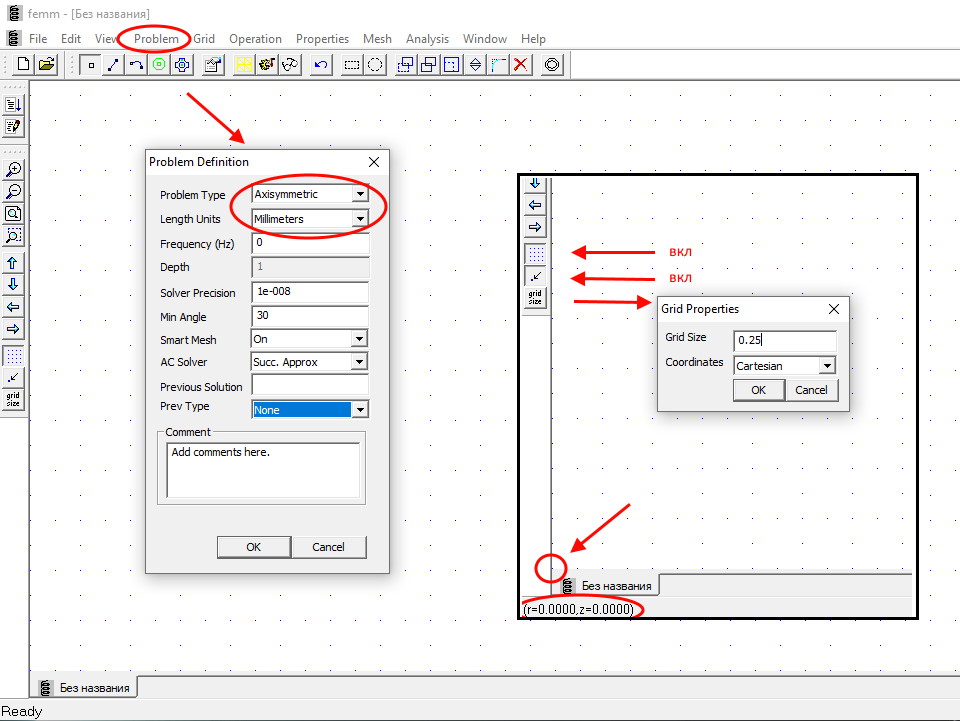

Я пока не умею выставлять размеры
делов то =)
Первая включает сетку
Вторая позволяет ставить точки" только в сетке
Третья кнопка выводит окошко где задается размер сетки \ на картинке 0.25 мм показано .
В самом низу в углу показан 0 =)
Я привык к тому что в начале рисую сам магнит потому у меня 0 это низ магнита . Магнитопровод идет в минус .

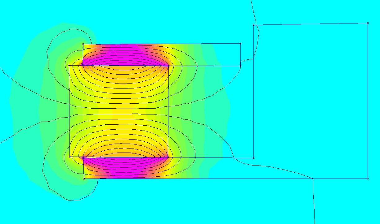

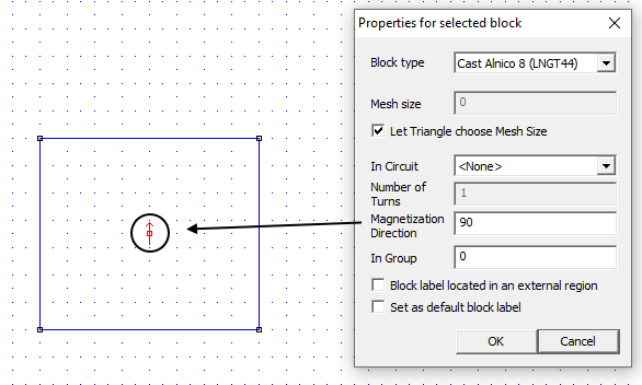

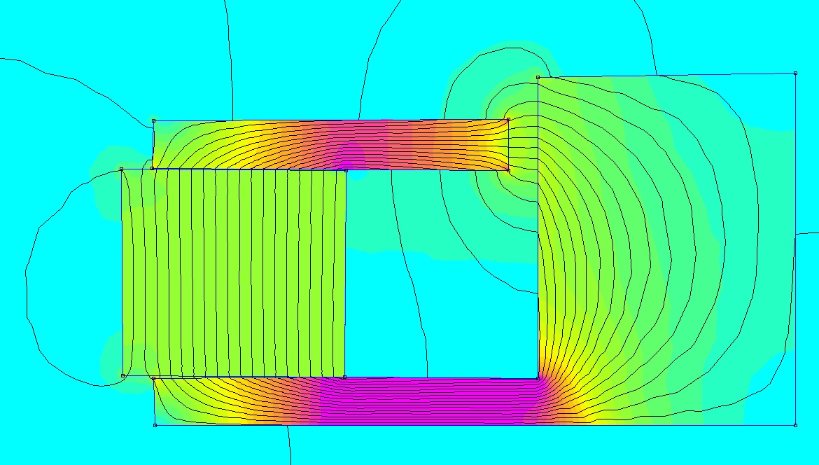

Нарисовал по типу 35гдн. Направление поля наверное не верно указано?

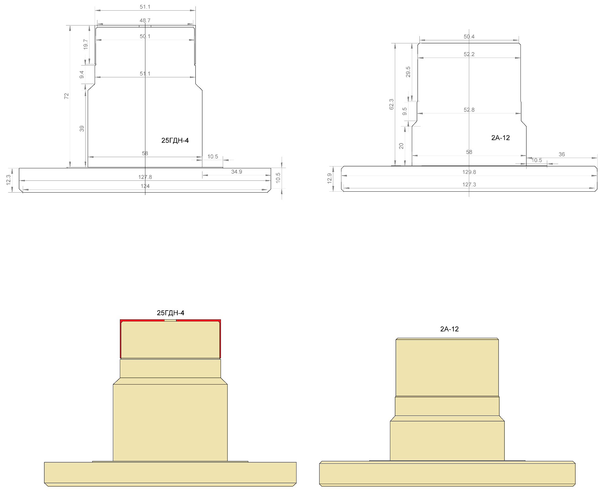

Не плохая штука получается с двух 134х12 магнитов и железа 2а12 (рассчитал как обычную СТ-3) ...
49.6 керн \ зазор 2 мм но фланец новый нужно ... 15.6 ! И не меньше во многие БиеЛи! =)

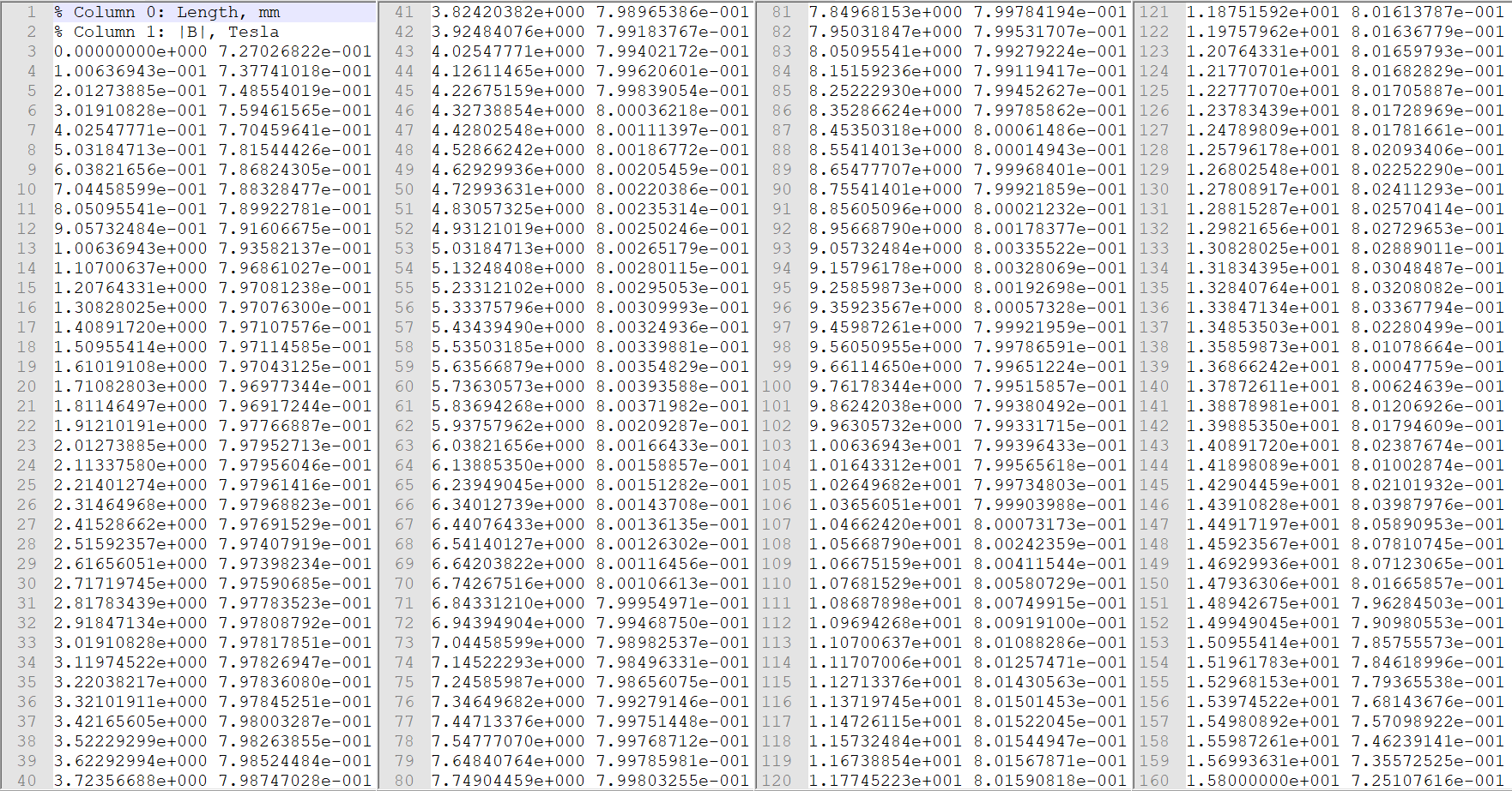

Из описания так и ее понял как задавать катушку, мерииь БЛ, смотреть графики..

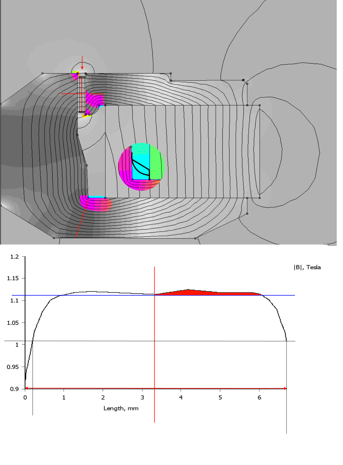

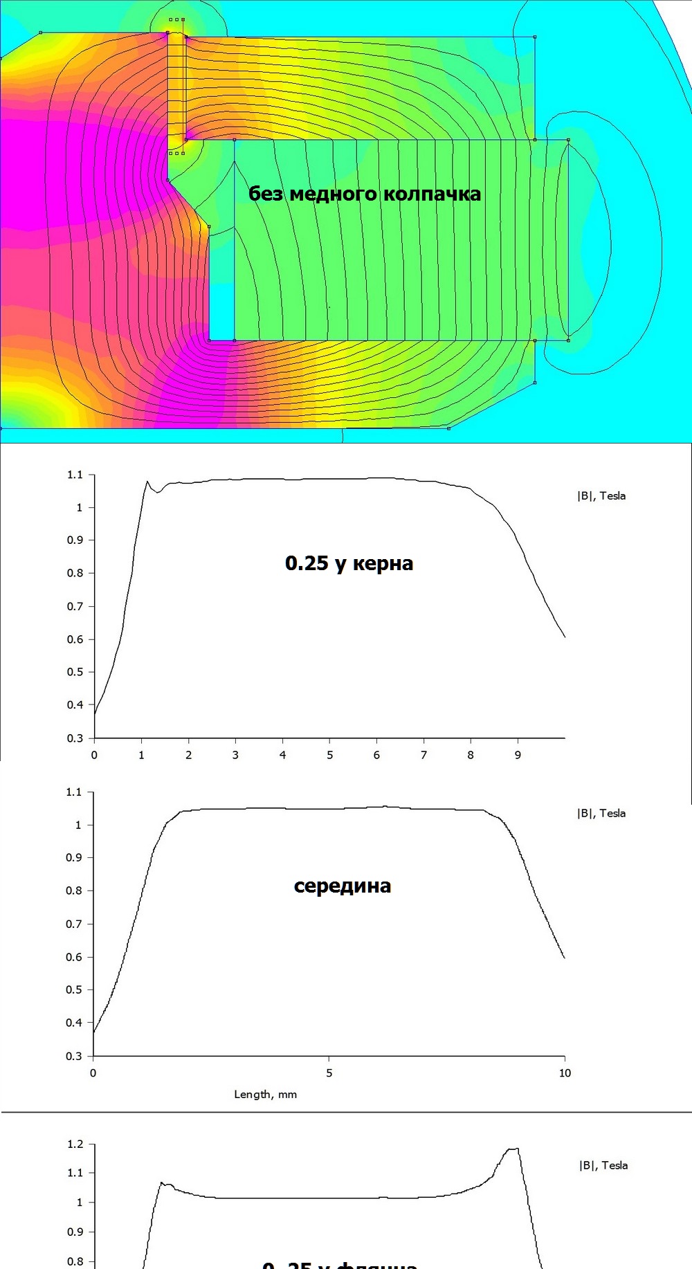

Перед тем как моделить не плохо бы знать какая катушка будет и какой линейный\нелинейный и максимальный ход желаем !
Не стоит забывать о зазорах будет это 0.2 или 0.4 0.25 потому что пригодится вот уже сейчас )
Дале рисую ))

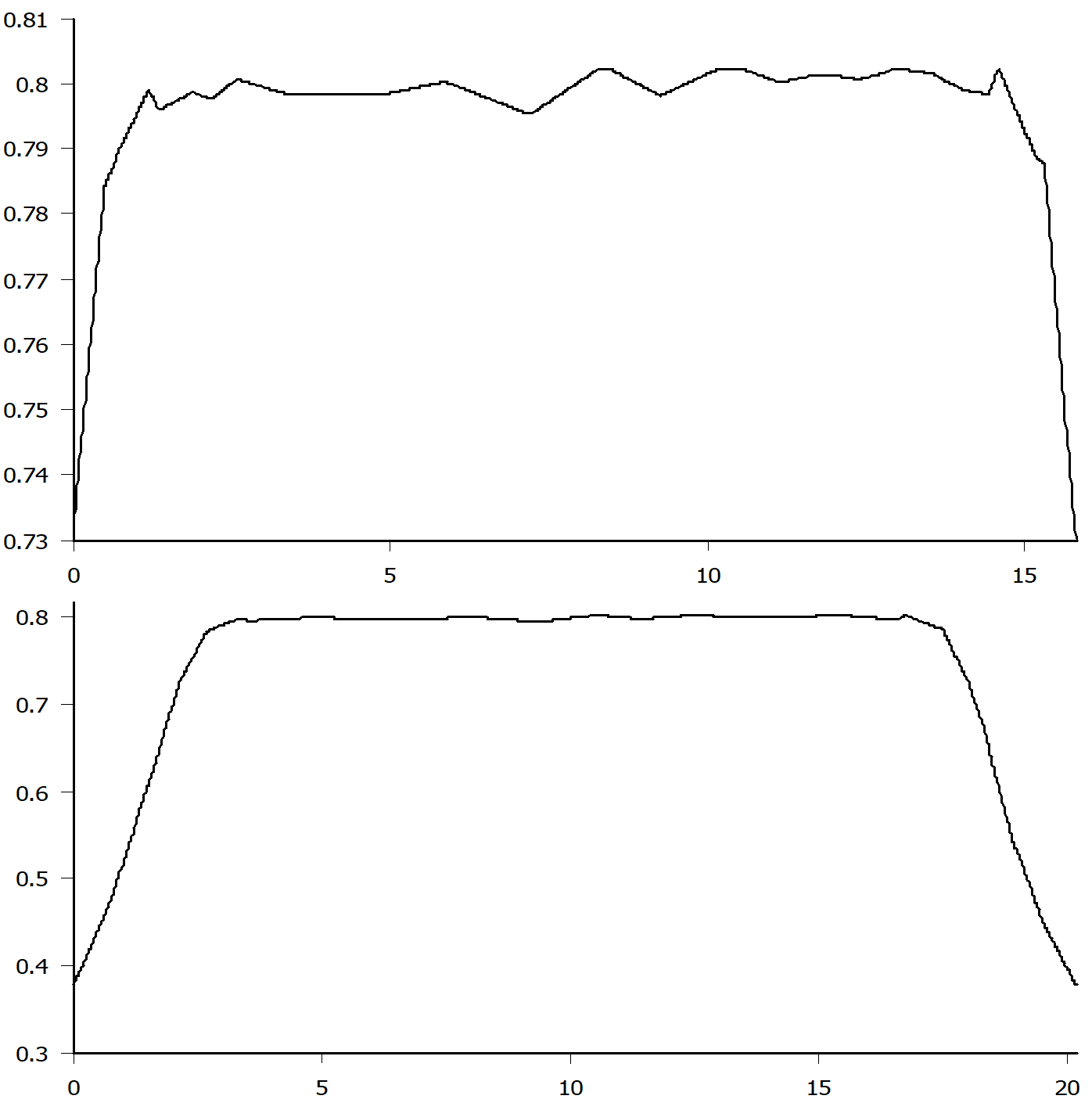

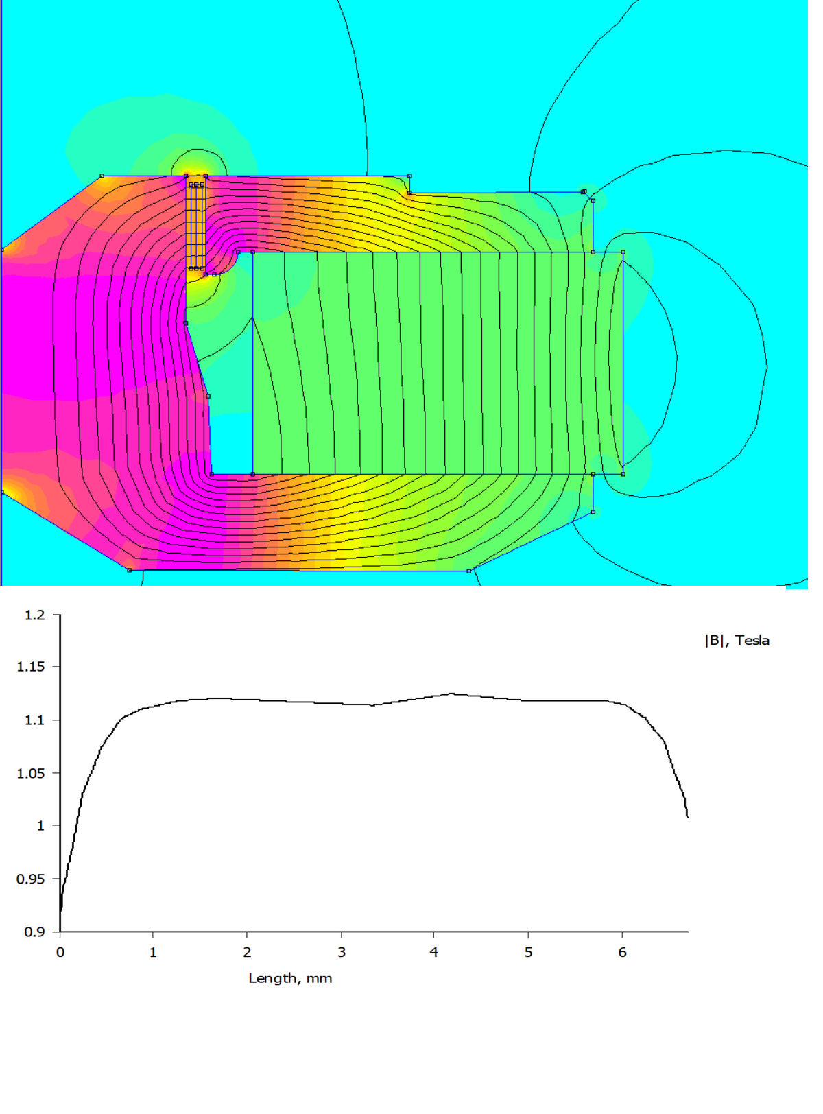

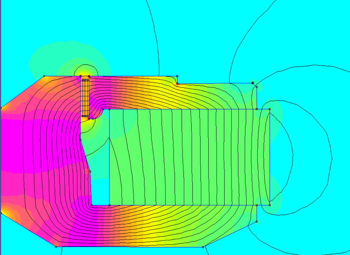

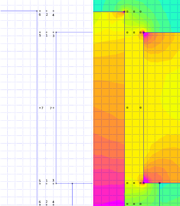

1 с чертежа (цифры я отдельно нарисовал) 2 с обработанной модели . Точки (узлы на сетке) кто как хочет так пусть и ставит )

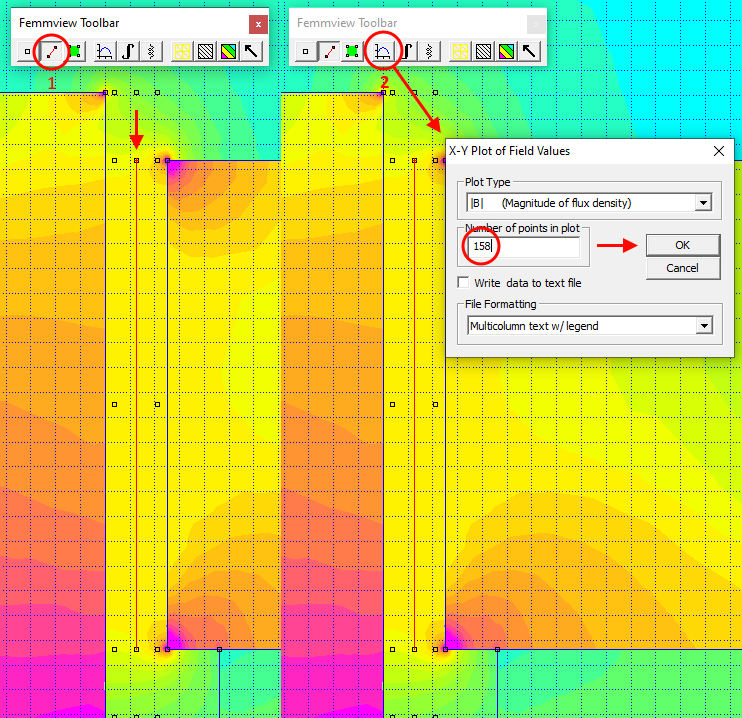

Далее смотрим что с зазором .
Идеализируем как многие любят потому смотрим ровно в середине =)
Обычно я длину в нашем случае 15.8 мм делю на 0.1 значение ввожу в окне (привычка)
Объяснять не хочу ) лучше 1 раз попробовать кому пока сложно )
На выходе будет кривуля как в сообщении 37 (но это не точно)
Любое изменение геометрии влияет на параметры зазора одни манипуляции приводят к улучшениям другие к ухудшениям .
А длину я делю только лишь потому что маньяк =) Иногда прям просится сделать все на 5+ Вот тогда уже графики не подходят и нужно смотреть на ...

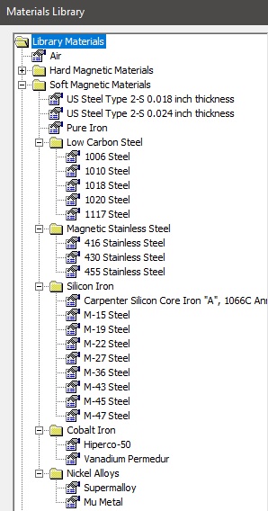

Y30 это стандартный феррит?

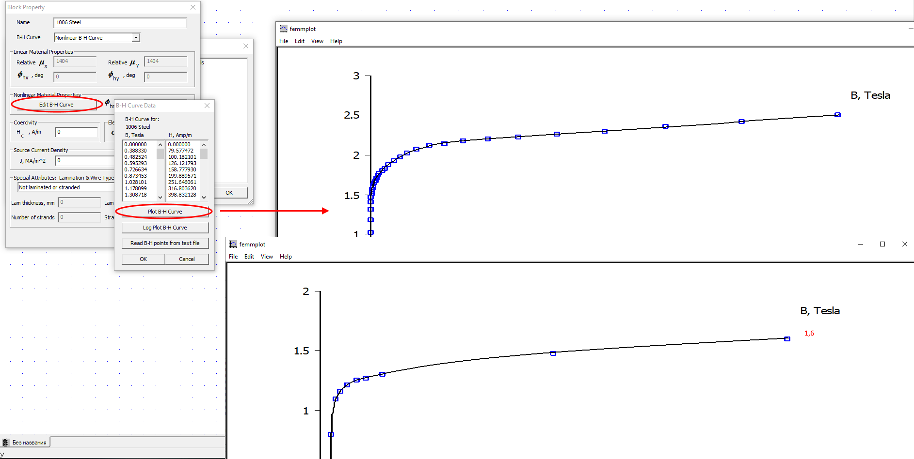

Что выбрать для железа?

1006steel похожа на Ст3
Можно кнопкой Tab задавать координаты точки.
Я так кучу времени сэкономил. На бумаге сделал эскиз, проставил координаты и наставил точки в фемм. Заняло 10мин.
Да с сеткой разобрался, нужно просто включить привязку по точкам слева. Спасибо.

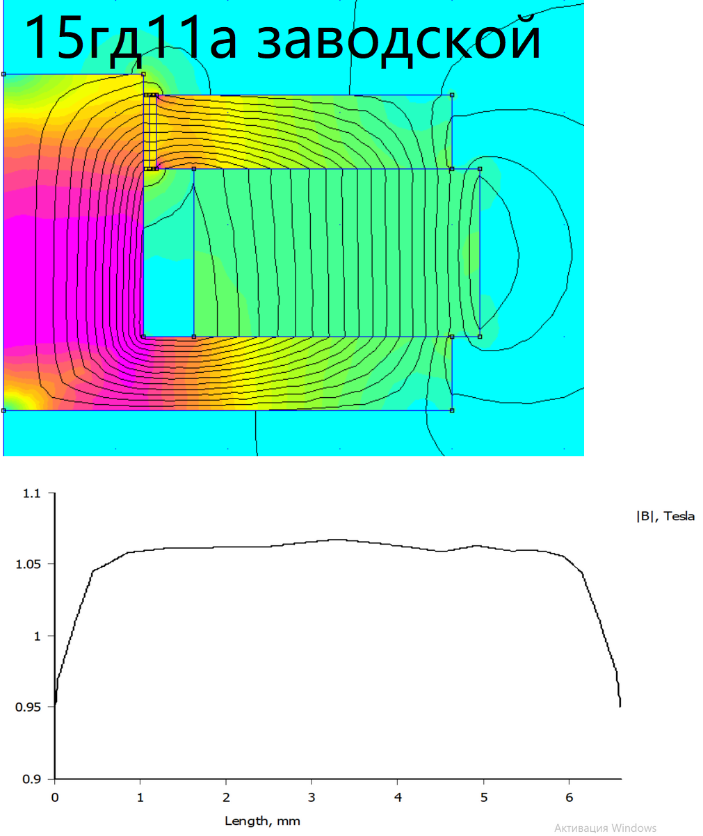

У заводского зазор 1.2мм.
Измеренная индукция 0.9Тл
Расчётная 1.05Тл.
У макета зазор 1.3мм
Расчётная 1.12Тл.
Влянец исп-ся тот же, с проточкой
Керн придётся заменить
    166.9 KB · Просмотры: 199
    213.8 KB · Просмотры: 163
Если керн менять - зачем верхний фланец тоньше делать? Он на правом рисунке явно в большем насыщении
Ах если бы =) Я бы тогда армко не покупал )))

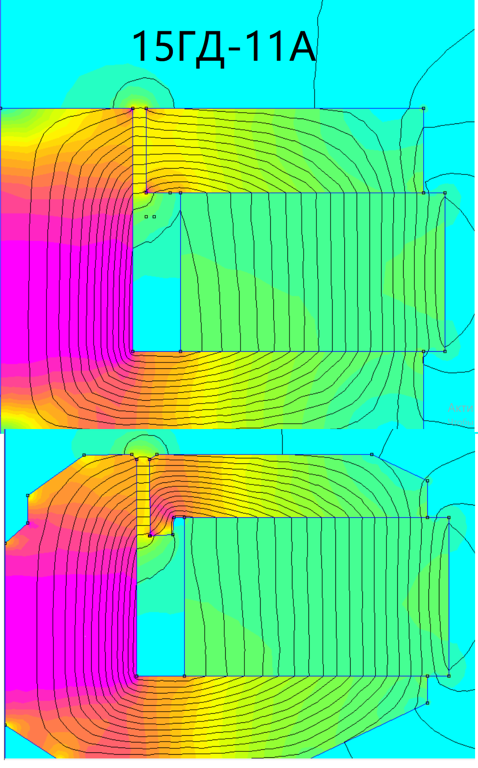

По керну и так все ясно - толще надо =)
Фланец другой нужен еще . Реализовывать то что нарисовано будет ошибкой .

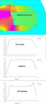

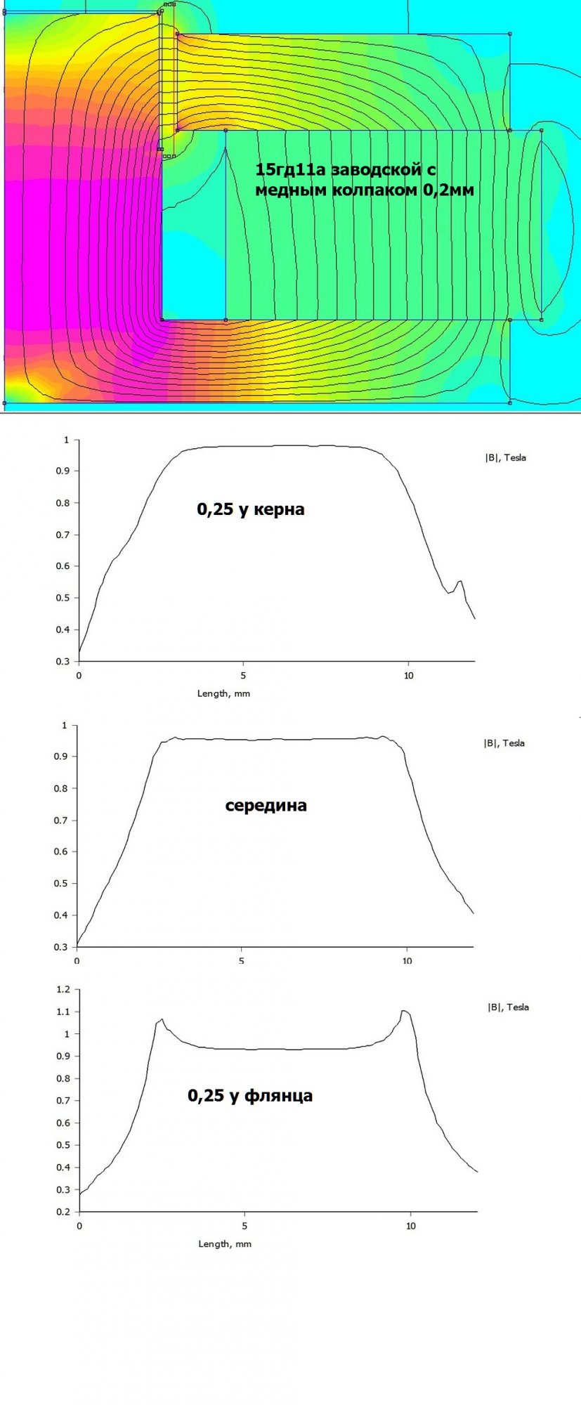

Но рас уж Вы научились смотреть график тогда может еще 1 линию нарисовать ? чуток ближе к фланцу =) 0.2 мм отступить и посмотреть что там творится =)
Только не делайте линию короче глубины" зазора . Ровно по толщине фланца и больше .
Ну да, на 0,2мм. жуть. А на 0,3 со стороны керна - уже и не страшно.

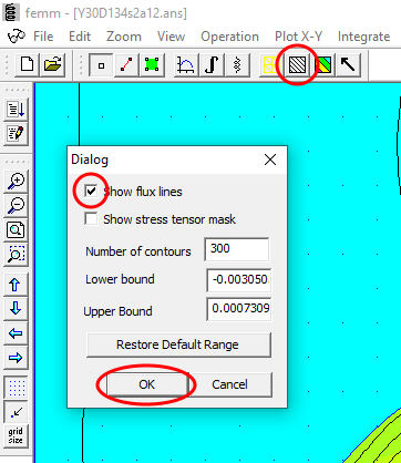

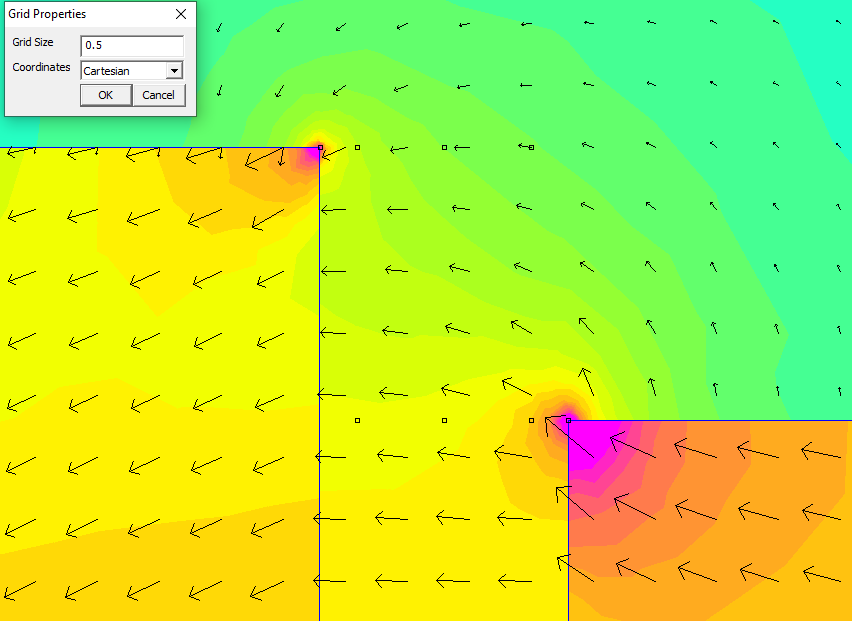

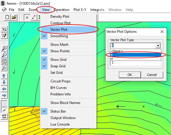

Можете выключить flux line ! Опция хорошая но ей есть замена значительно более информативная.
А заменять мы ее будем стрелочками =)
(стрелки, указывающие силу и направление плотности потока в каждой точке сетки)

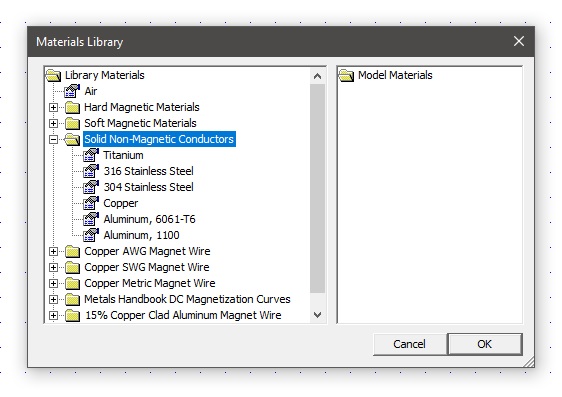

А медный уолпачёк в фемм нужно как-то учитывать и как?
Можно но этой инф. не будет . Очень уж тонкая тема вообще для того чтобы ее развеивать в сети =)
Особенно когда о такой теме даже гугл не знает smile_33
(т.е. если кто то захочет найти эту тему на ресурсе подобно нашему с множеством очень умных людей он получит шиш" а не ответы на вопросы)
Но работа не очень сложная . Нужно слишком захотеть нарисовать катушку каждый виток и пр . работы .

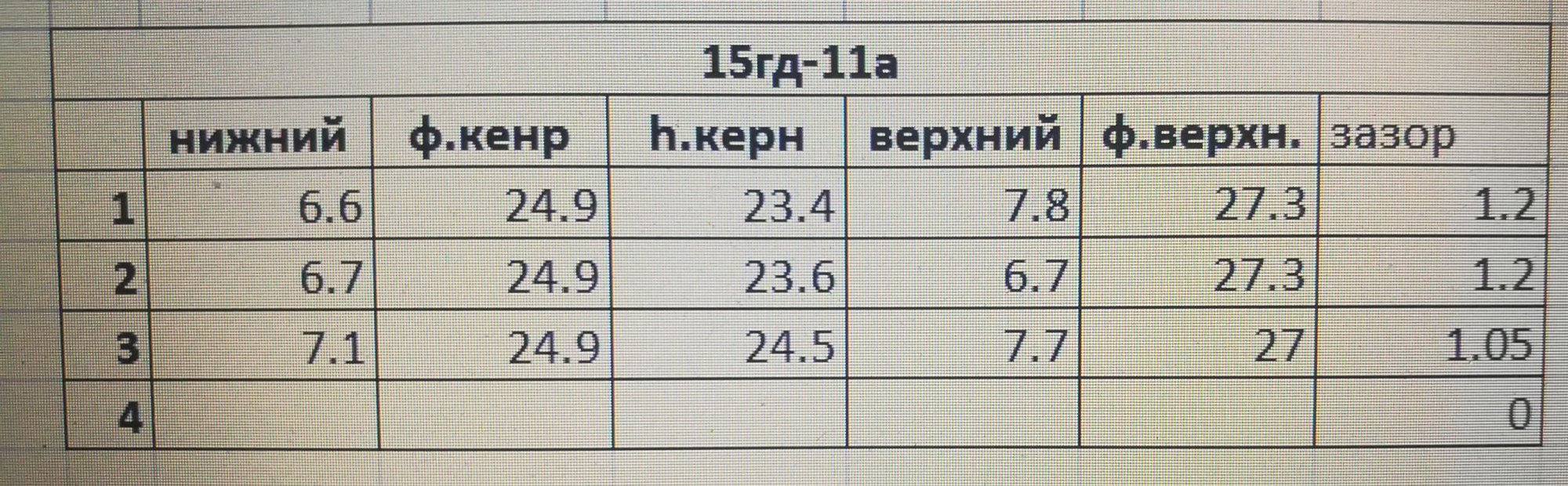

МЦ 15гд11а, планируется на 10гд36.
В измеренная на заводской МЦ 0,90-0,95Тл., зазор1,2мм. высота зазора 7,7мм.
1. с медным колпачком 0,2мм.
2. утолщённое основание керна, зазор 1,4 без медного колпачка
3. с медным колпачком.
Неужели частичное снятие насыщение керна позволило при увеличении зазора оставить индукцию такой же и даже чуть больше?
