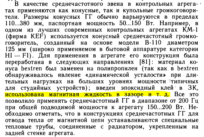

Typically ferrofluid lasts about 15 to 20 years with normal use. KEF recommends replacing ferrofluid after 15 years. If you go too long with dried up ferrofluid, the tweeter may be permanently damaged

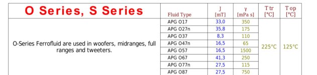

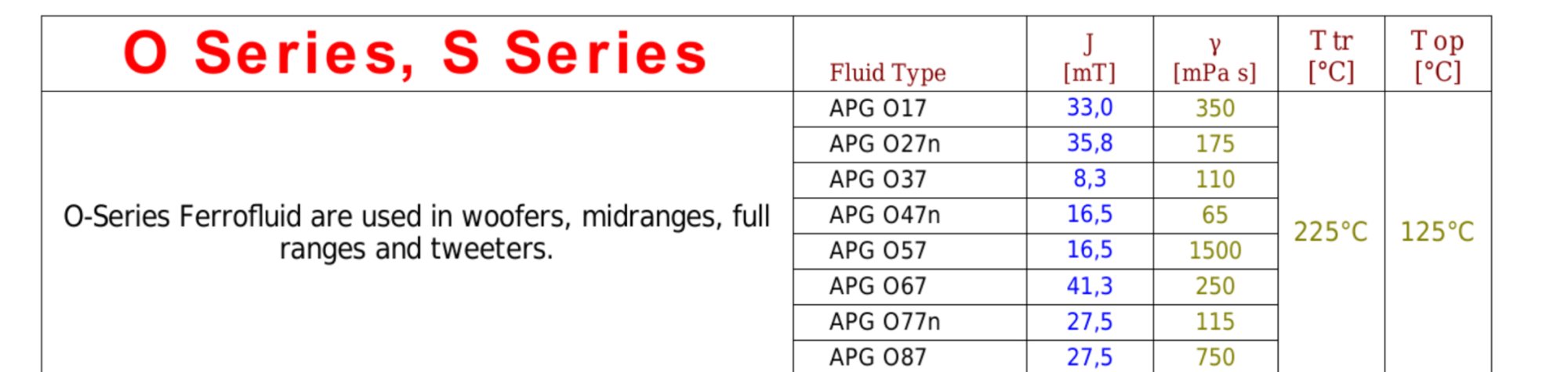

Во, у Алдошиной:
KEF начали страдать магнитной жидкостью довольно давно, при том даже для СЧ головок.
Засада в вязкости.
Какая она должна быть?
Разброс космический, от 65 до 1500!
У Диффузоровской вязкость 1,1 Па с. (1100 mPa s).
Про J не сообщается.
