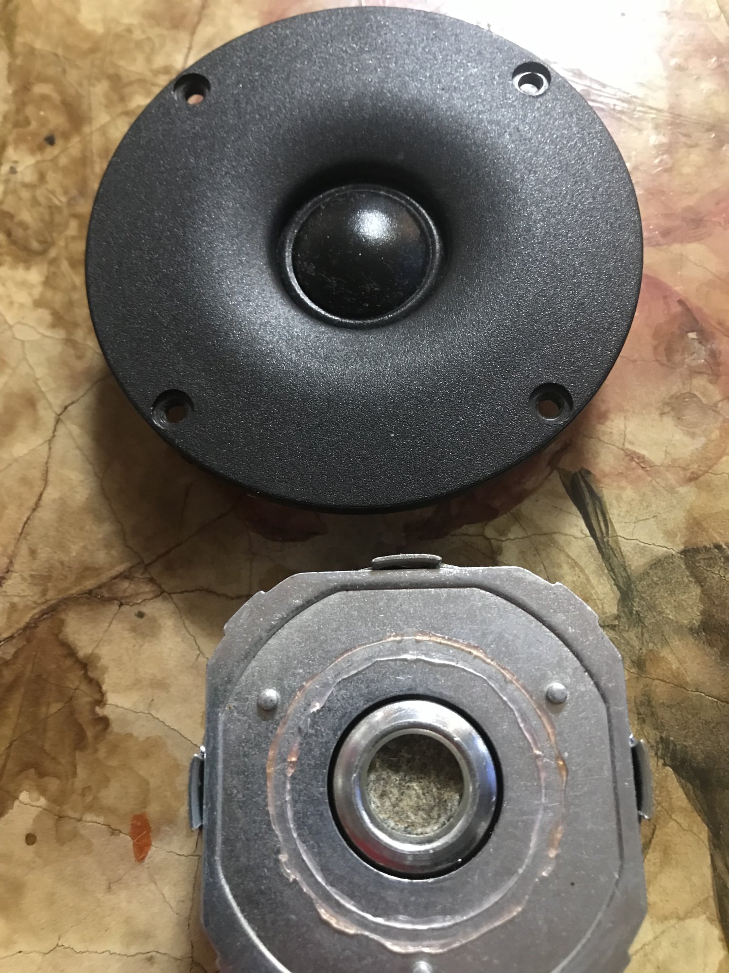

Похоже побывала здесь рука человека. Зазор сухой, жижи нет и вокруг подвижки следы припоя наляпаны.

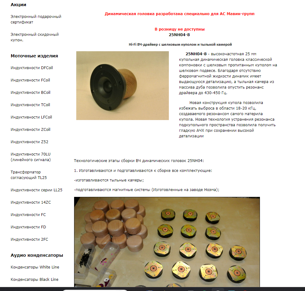

У мене две пары твитеров от Ноэмы с жижей. Желание от нее избавиться. Мавин групп такие твитеры, мое впечатление, переделывала сама в начале, А сейчас вроде сама их собирает без жижы, и с камерой задней "деревянной". smile_15
