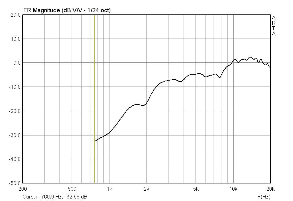

Динамик имеет схему замещения 7 Ом+5мкГн последовательно, резонанс на частоте 1300 Гц не выражен.
АЧХ от китайцев, более-менее совпадающая с измеренной на форуме:
По данным форумчан, его отдача на частоте 10 кГц равна 90дБ/2,83 Вольта, это будет опорный уровень.
Буду сочинять схемки разных типов и сбрасывать сюда.

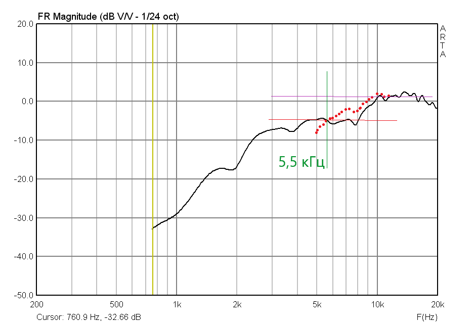

Поскольку для линеаризации АЧХ требуется около -5дБ/октаву от 5 до 14 кГц, фиолетовая ломаная линия,
то первый фильтр как раз имеет около -4,2дБ/октаву:

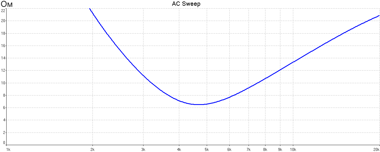

Чувствительность на частоте 10 кГц соответствует НЧ динамику сопротивлением 8 Ом с отдачей на басовой+мидбасовой полке после фильтра 84дБ/Вт, или же 4-Омному НЧ с отдачей 81дБ/Вт. Не густо. Частота раздела по -6дБ получилась 4,5 кГц, крутизна спада ниже 4 кГц = 13дБ/октаву, перегрузки динамика частотами около его резонансной (?) частоты быть не должно. Минимальный импеданс = 6,3 Ом. Крутизна ската вправо зависит от номинала резистора 20 Ом: чем он больше, тем крутизна ближе к 6дБ/октаву и наоборот.
Классический ФВЧ второго порядка с завышенной добротностью.

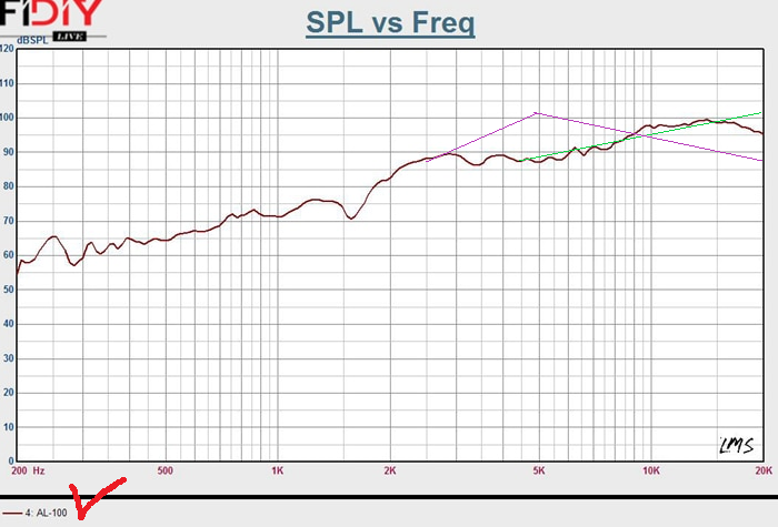

Пока не читал, изучу, добавляю свой замер с полуметра в ТОМ ЖЕ издевательском масштабе 120 дБ (почему не 200? вопрос не к Николаю)
И в привычном масштабе
Для супертвитера - отлично!
Импеданс - строго горизонтальная линия почти 7 ом.

При 30 градусах - превосходно от 2,5 до 13-14 кГц но уровень 80 дБ _scare
Что делать с таким динамиком???
Поэтому фильтром тоже можно срезать ступеньку, но куда его потом ставить?

В зависимости от желаемой полосы рабочих частот крутизна наклона АЧХ корректирующего фильтра меняется от 4,3 до 6 дБ:
Соберу - напишу, но красть 10 дБ :sick:
Украдено 8дБ на частоте максимальной отдачи 14 кГц и 6дБ - при 10 кГц. Для молодых и ушастых, различающих завал 20 кГц на пару дБ, фильтр не подходит )))

Полоса по -6дБ равна 5,5 кГц:
Просадка импеданса гораздо круче, чем у предыдущих вариантов - до 2,8 Ома, но и АЧХ ВЧ полосы получается практически без изъянов. Чувствительность 91дБ/2,83 Вольта, или 88дБ для 4-омного братика.

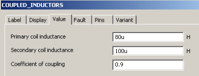

ВЧ трансформатор, фильтр для супертвиттера.
Больше, чем 1дБ при ровной АЧХ на полке, получить не удаётся. Однако, 91дБ/2,83 Вольта при входном импедансе не ниже 4,5 Ом - уже что-то. Полоса по -6дБ от 8,5 кГц, крутизна ската 20дБ/октаву. Не уверен, что сие есть гуд.
Это очень даже гуд.
