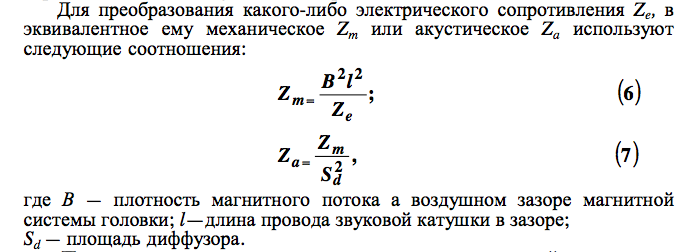

На всякий случай напомню:
Отличаете понятия "в зазоре" и "вне зазора"? Нет - ну и ладно.
Zm = (0,95^2 * 7,33^2) / 6,6 = 0,9 * 53,73 / 6,6 = 7,33
Za = 7,33 / 0,165^2 = 7,33 / 0,03 = 244,3
Что это дает и куда его можно применить?

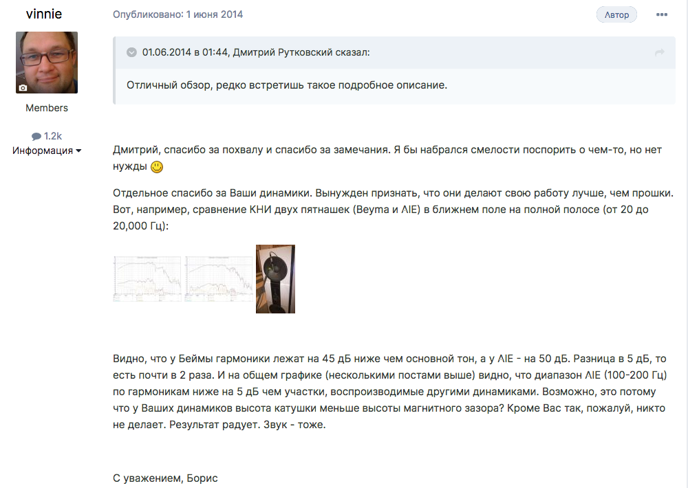

А вот что исследователь измерений написал:

У беймы давление( и ход диффузора) в два раза больше.
Про ход не скажу, не в курсе, а давление у Беймы меньше. И по расчёту и на слух. На графиках уровень не выставлялся.
Кстати на них так же не видно никакого обещанного снижения давления внизу диапазона, частотки внизу удивительно похожи. Что в очередной раз подтверждает: частотка внизу зависит от оформления, от добротности нет.
Если уровень не выставлять, смысла сравнивать ровно ноль.
Тут сравнивают вообще ничего не считая и не выставляя. Обычное дело. Недавно утверждали что разница будет на 7 дБ. Если уровень выставить, тогда на 5 в другую сторону. Та же история с потерями и добротностью. Если выставить уровень, то всё наоборот получается.

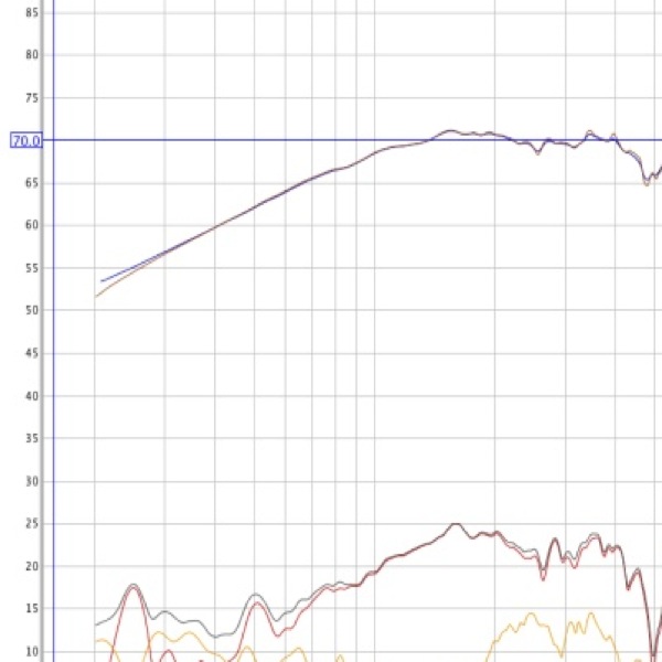

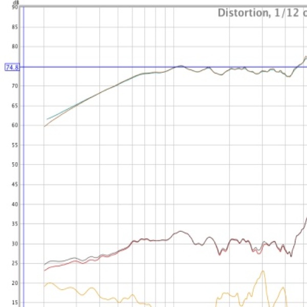

Вообще то графики были ответом на вопрос про модуляцию. Они же ответ про линейный ход и нелинейные искажения.
Там верхние 2 кривые искажений - это общие и 2-ая гармоника, ниже рыжего цвета - 3-я.
На графиках:
ЛМ - 70,0 дБ
Бейма - 74,8 дБ
Те же 5 дБ. Про уровни чел ничего не говорил.
ЛМ - "валится" слева со 160 Гц.
Бейма - с 70 Гц.
Всё по физике.
