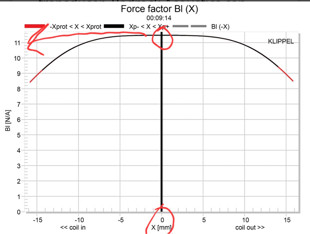

Калькулятор считает BL( x ) в средней точке . То есть BL, x=0.
x здесь перемешение катушки в мм.
Ето неозначает что катушка недвижется , ето означает что BL рассчитан для положения катушки по центру оси .
То есть расчетны BL будет совпадать с измереным лимпом .
И правильно и не правильно.
Добавил в первы пост.

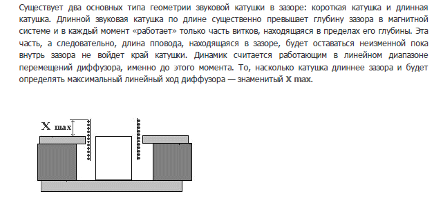

На этом рисунке показан линейный ход +- 5 мм. У правильного динамика БЛ не меняется в пределах линейного хода.
Несовсем так.
На рисунке данные гд из другой темы L26ROY.
Линейны ход 28мм рр или 14мм на сторону.
Высказывание справедливо только для катушек высотой менче фланца / underhung.
Во всех остальных случаях BL будет меняться без исключения.
Поэтому у одних динамиков линейный ход есть, у других нет. Что не мешает всем писать что есть.
Несовсем так.
Каким образом будет меняться? Индукция в хорошем динамике должна быть неизменной при любой мощности (ходе подвижки) , длина провода в зазоре также должна быть неизменной.
14 мм на сторону - это при каких-то допустимых искажениях (т.е. это уже не линейный ход), видно же, что после 5 мм смещения катушки, часть витков покидает поле, и длина провода в зазоре будет уменьшаться, и поэтому произведение БЛ уже не горизонтальная линия, а с завалом
Реч о B*L а не индукцый (В) как отдельного парамеира. Отсюда и интерпретация графика и параметра xlin неверное.
И как вы себе ето представляете ?
Может быть при подаваемой мощности в 1 ватт ( что используют для измерений ) так оно и есть .
А если у нас например xlin = 1mm при одном ватте ,то при 2,3,5 ваттах ето условие соблюдаться небудет
Смотря што вы считаете линейным ходом.
Ето не есть , линейны ход .

А теперь покажыте мне на графике линейны ход.
Напомню высота фланца 10 мм катушка высотой 38мм ,- 28 мм рр ,то есть хlin = 14mm по вашей же картинке.
Витки не начнут покидать зазор пока катушка несдвинеться более чем 14мм на сторону .
    115.1 KB · Просмотры: 71
По графику линейный ход 5 мм на сторону. А в этом моторе, наверное, зазор широкий и поле сильно выпучивается из зазора, поэтому действительный ход намного меньше геометрического. У меня такое объяснение.
