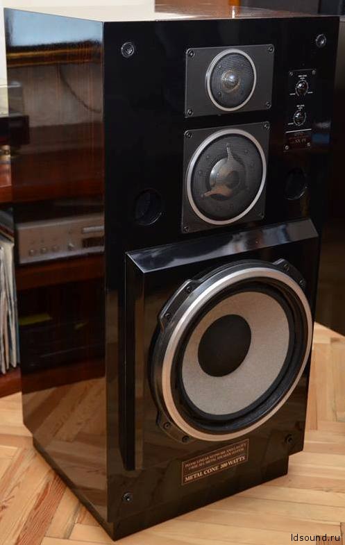

Fisher STE-1200
OTTO SX-P1
Разработка: Sanyo Electric Co., Ltd.
Изготовитель: с 1974 по 1978 года, OTTO SX-P1 – Япония, Fisher STE-1200 – США.

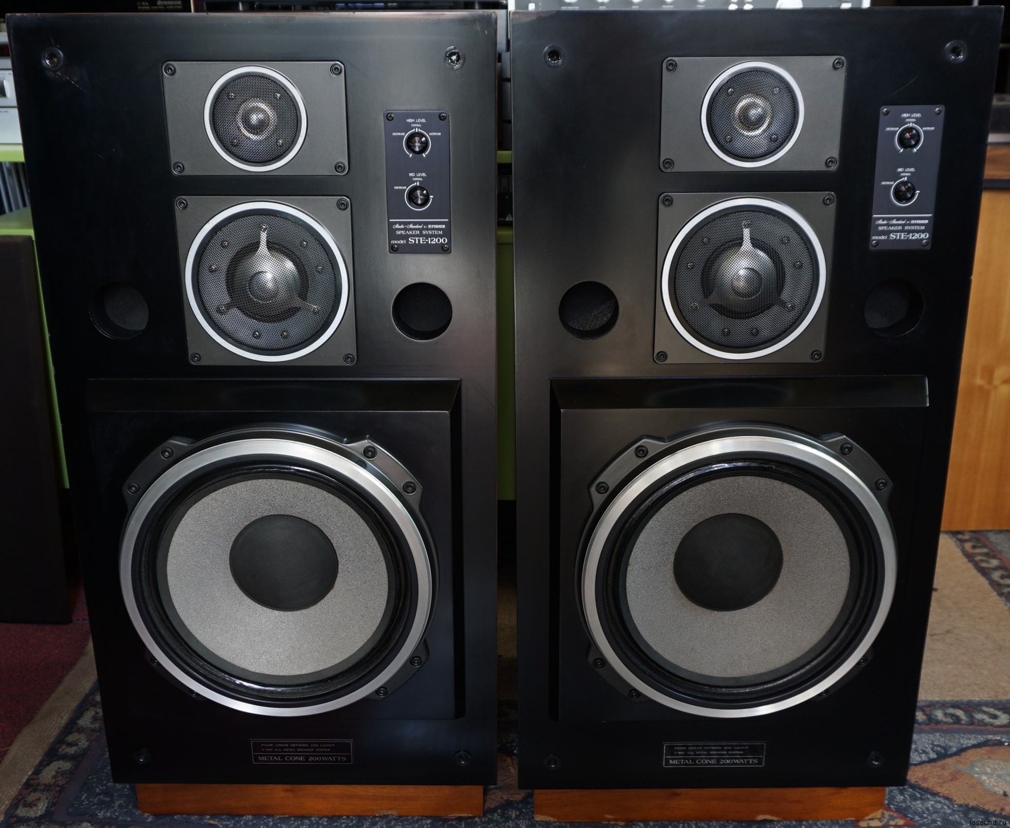

Технические характеристики:
3-х полосная АС с резонатором и фазоинвертором
Диапазон воспроизводимых частот: 35 – 35000 Гц
Неравномерность АЧХ в диапазоне 35-35000 Гц: ±3 дБ
Чувствительность: 93 дБ/Вт/м
Сопротивление: 8 Ом
Номинальная допустимая мощность: 100 Вт
Пиковая мощность: 200 Вт
Используемые динамики: НЧ: 300 мм, СЧ: 67 мм, ВЧ: 38 мм
Частоты раздела фильтра: 500 Гц и 5000 Гц
Внешние размеры (ВхШхГ): 910х450х430 мм
Вес одной АС: 51 кг
Описание:

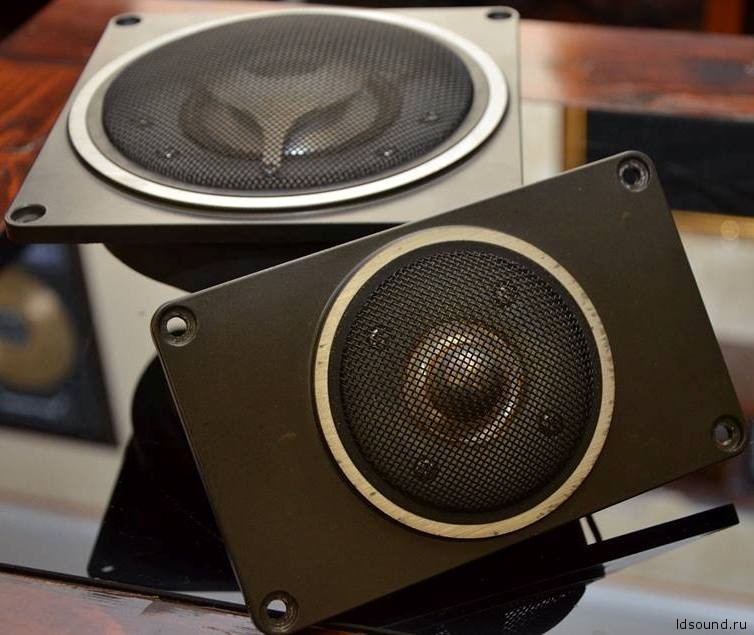

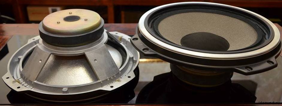

Акустические системы Fisher STE 1200 класса Hi-Fi являются победителем всемирной выставки 1976 года в г. Осаке, Япония. Для Европы и США данная акустика выпускалась под маркой Fisher STE 1200, а для внутреннего рынка Японии — OTTO SX-P1. В СССР производился аналог под названием 100 АС-060 Электроника, затем на базе неё были созданы — 100 АС-063 Электроника, 50 АС-061м Электроника, 75 АС-065 Электроника.
Главным технологическим отличием Fisher STE 1200/OTTO SX-P1 являлось применение во всех трёх полосовых излучателях динамических головок металла в качестве диафрагм, в отличие существующих на тот момент АС. Такое решение было обусловлено высокой жесткостью в сравнении с бумажными диффузорами и высокой скоростью распространения звуковых волн.

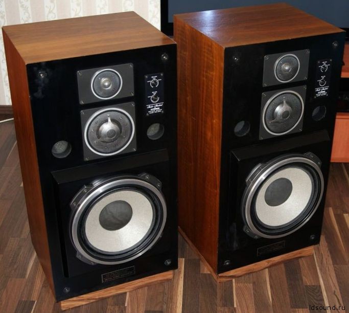

Акустическое оформление представляет собой фазолинейный корпус с внутренним объёмом 110 литров. Делился панелью акустического сопротивления на два отсека, один из которых работает как резонатор, другой на фазоинверторы, расположенные на фронтальной панели колонки. Динамики расположены по центру вдоль вертикальной оси. Справа, между ВЧ и СЧ динамиками расположены регуляторы средних и высоких частот, ниже, по бокам от СЧ динамика – выход труб фазоинверторов. НЧ динамик закреплен на выступающей части передней панели для достижения фазолинейности. Лицевая панель закрывается грилем.
