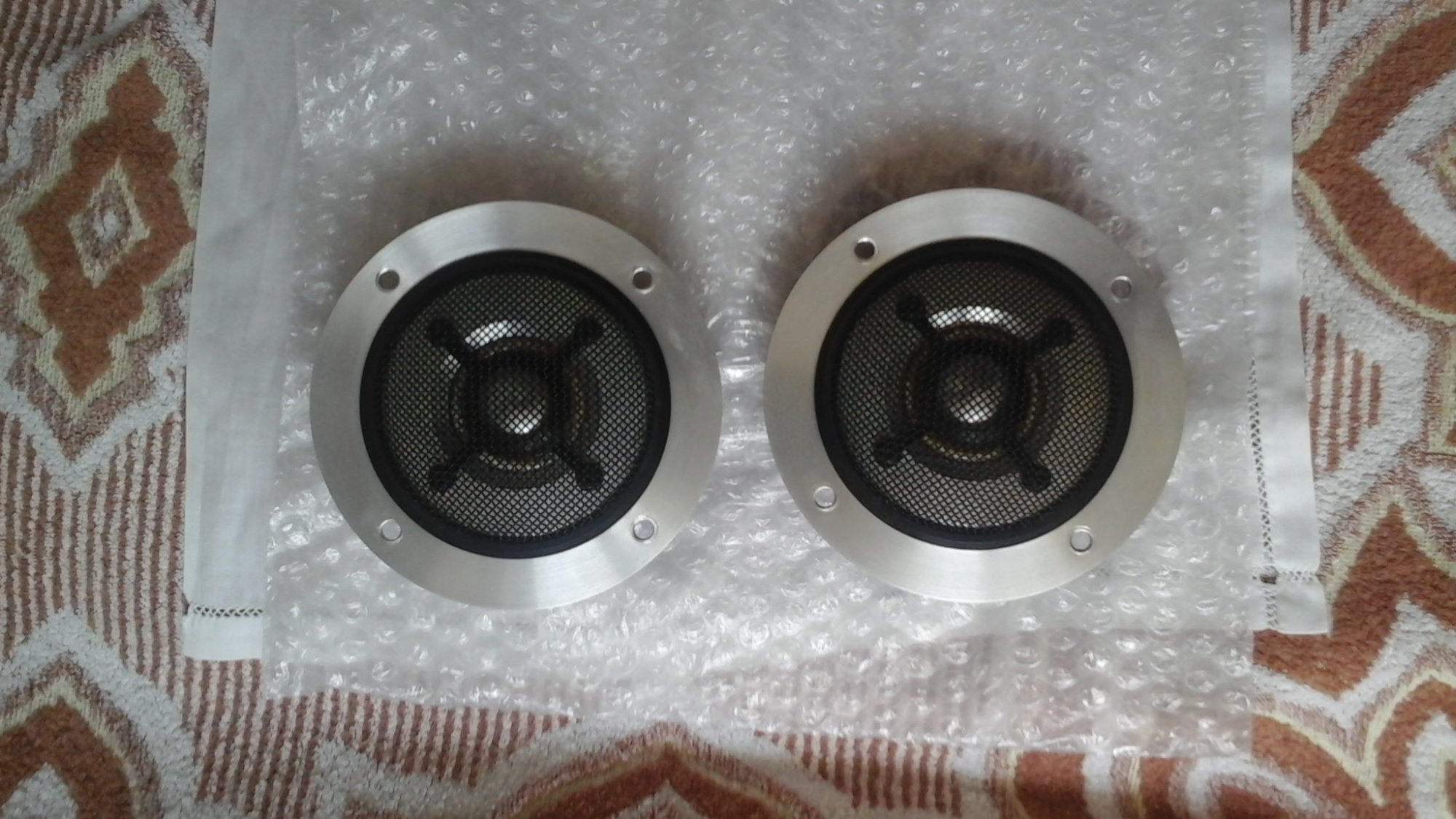

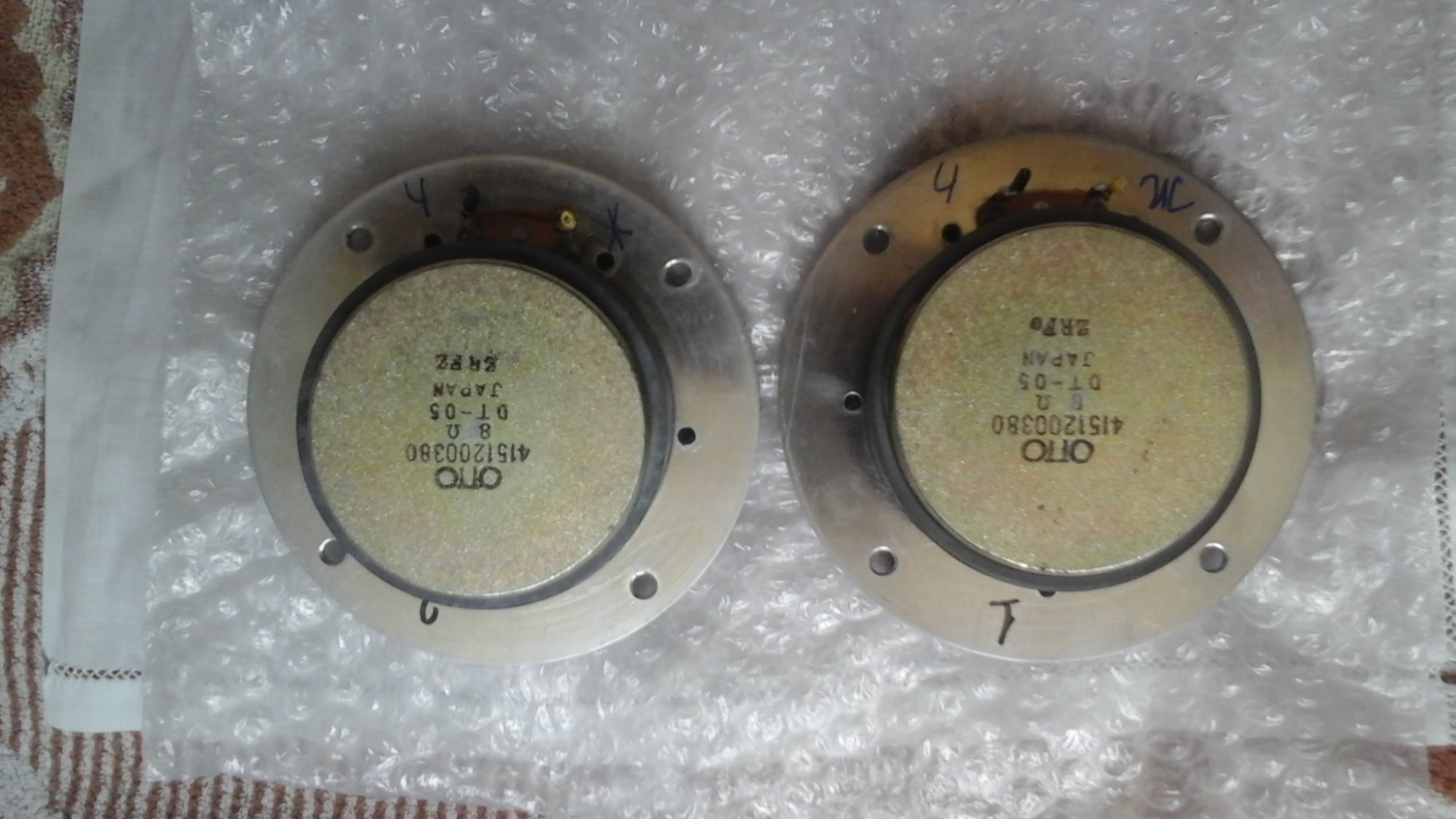

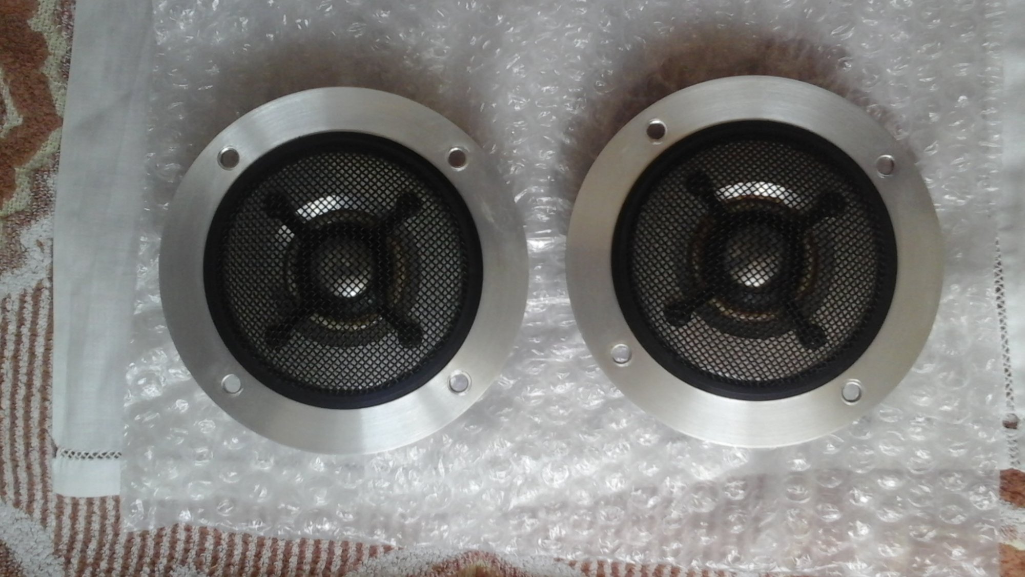

Приехали на измерения и отслушку пара пищалок тех самых ОТТО из бериллия. Сегодня гляну , что за звери . А в Японии уже готовятся к отправке двухполоски Саньо или Фишер на базе этих динамиков, -басовик из пеноникеля и пищалка бериллий. Приедет- надеюсь получить для
знакомства .

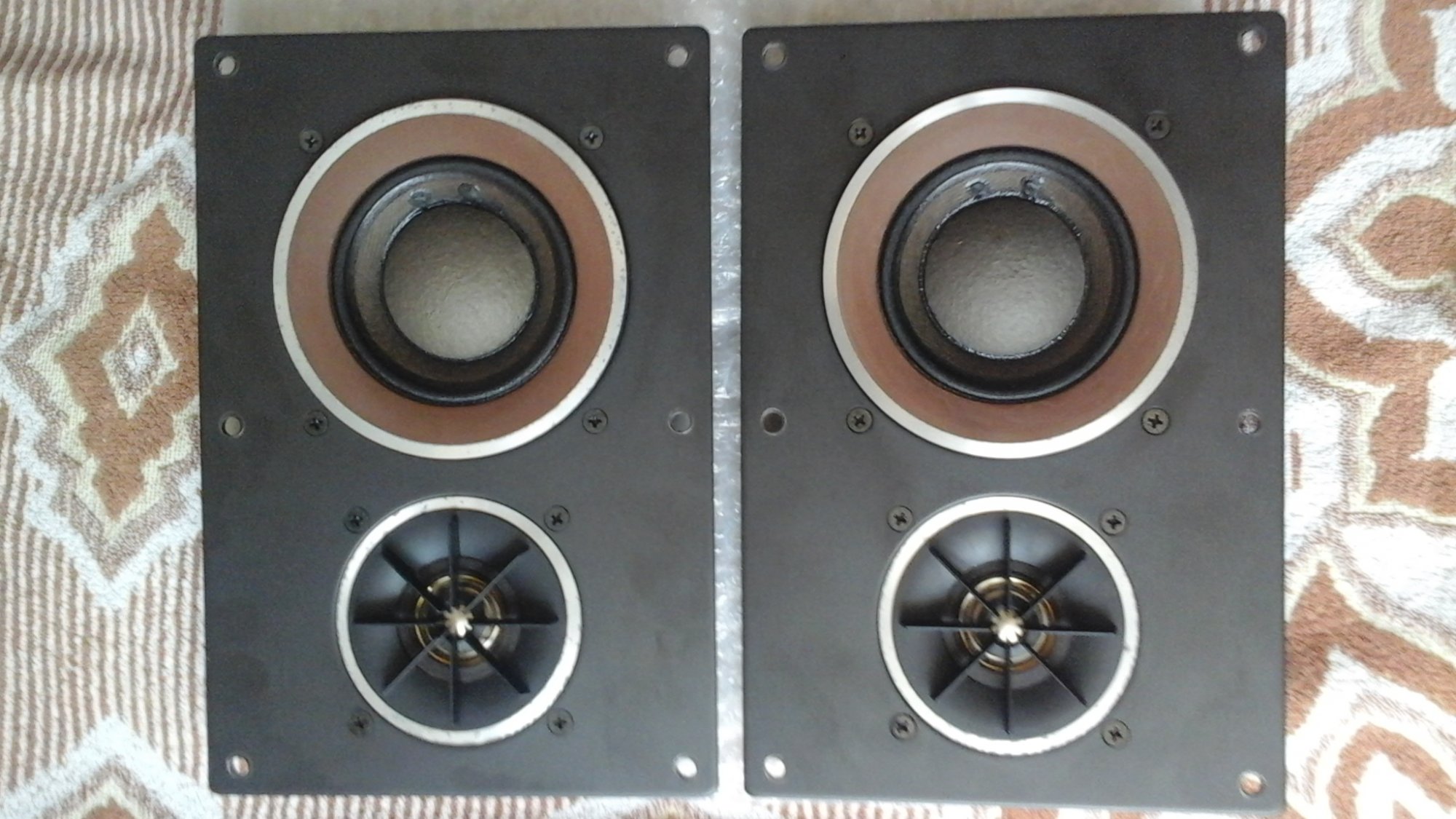

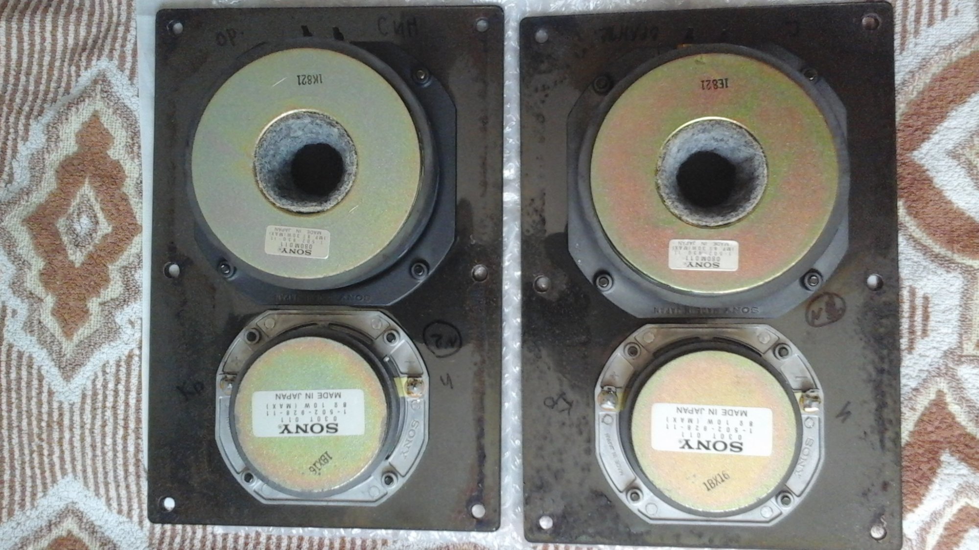

Несколько дней тому назад измерил интересный комплект пары динамиков на общей пластине , Sony ,средник примерно 45 мм, купольный, из непрессованной бумаги, чудно ровная ачх и породистый звук и пищала 19мм металлокупол. Но там ачх более чем скромная, валит с 12 кгц и даже на слух все как-то ущербно. Сегодня увижу парный комплект, выясню, в чем засада.
бериллиевые ОТТО из колонок ОТТО-Фишер-Саньо верхние три снимка.
СЧ-ВЧ панель колонки Сони- ниже .Марку динамиков видно.

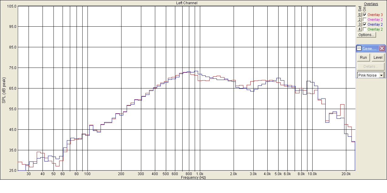

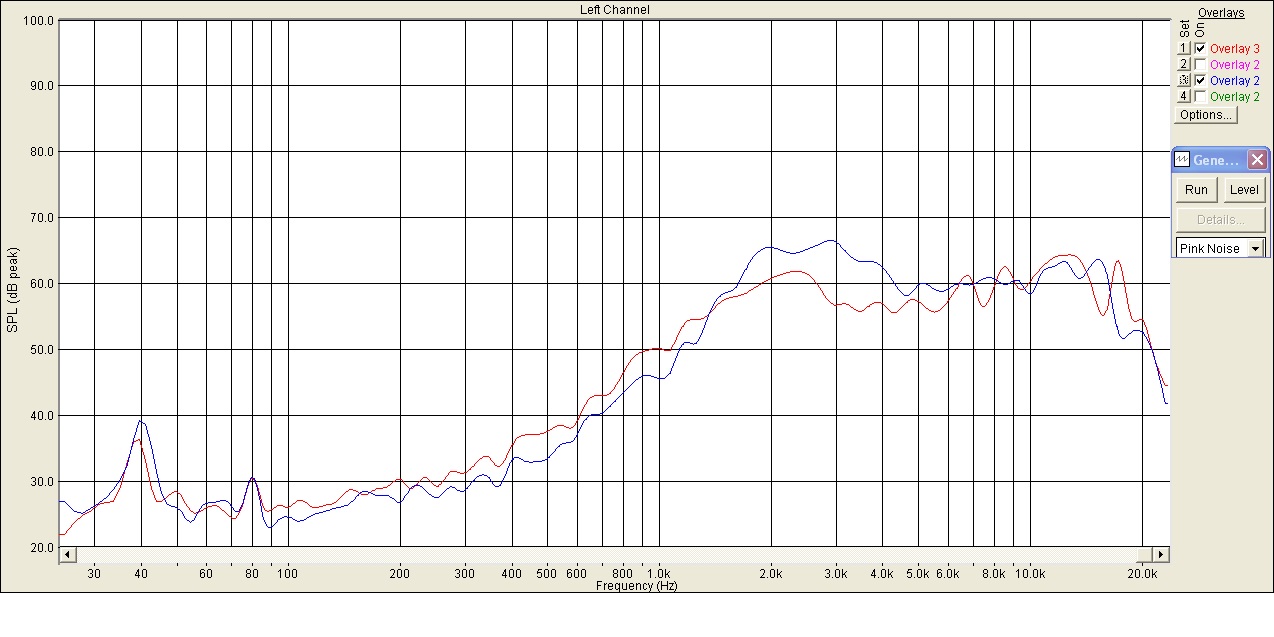

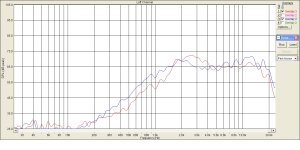

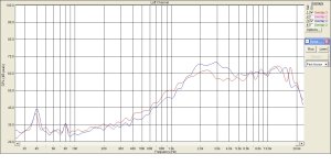

Сониевские динамики крепко порадовали идентичными ачх , к тому же очень ровными и с красивым звуком. бериллий дал небольшой разбег внизу.

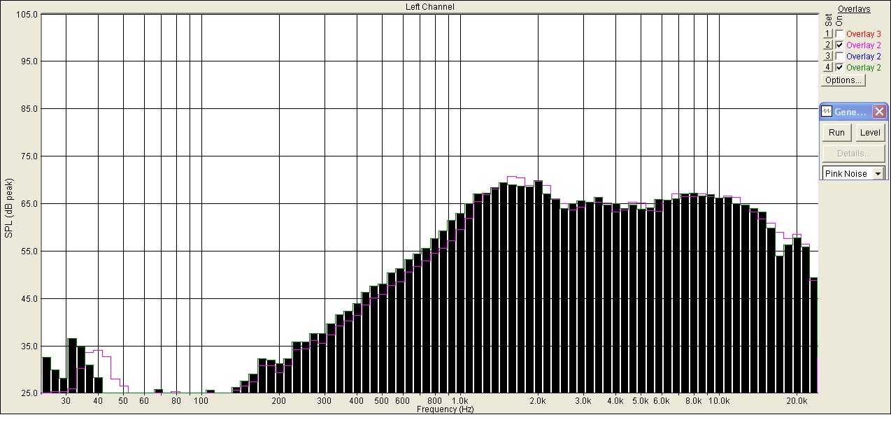

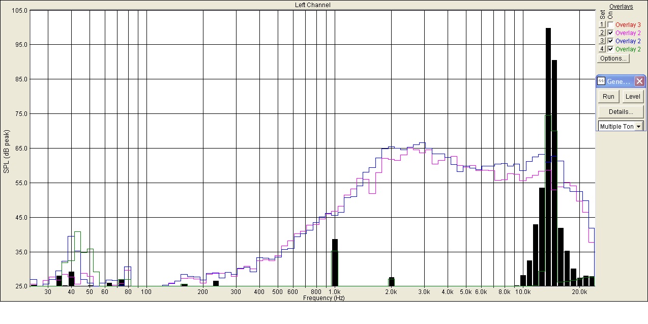

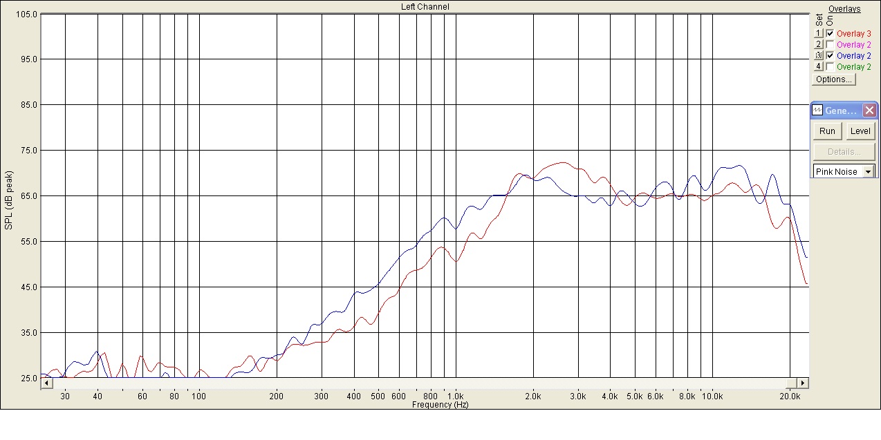

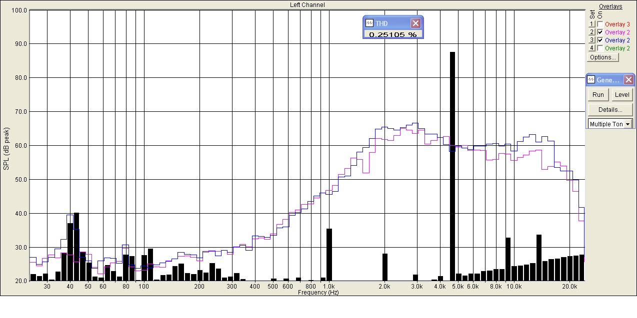

АЧХ сняты, но их сперва нужно перегнать в здешний формат. Сделаем.
Смотрел и спектр искажений на 3-7тыс Гц. Одинокая игла основного тога и где-то на уровне 0,1 процента пара гармоник. Супер.
Бериллиевые пищалки ОТТО , пара
ОТТО  DT -05 спектр  искажений 4500гц.jpgПара  пищал ОТТО разработанных. 1- красным 2-синим..jpgПищалы ОТТО dt-05 пара . 1-красным.2-синим.На оси  8 дюймов.jpgОТТО  DT-05 двухтоновый сигнал 5в.jpg
А это средники и пищалы Sony

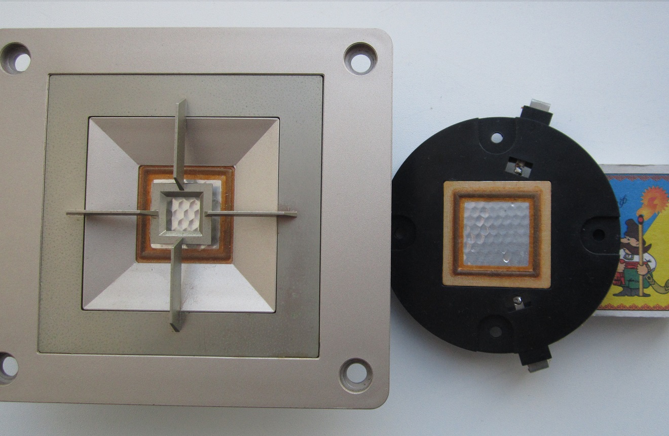

Заменял расссыпавшиеся бериллиево-борные мембраны на бумажные купола. Так спустя месяц отзыв удивлённого владельца был в пользу бумажных.

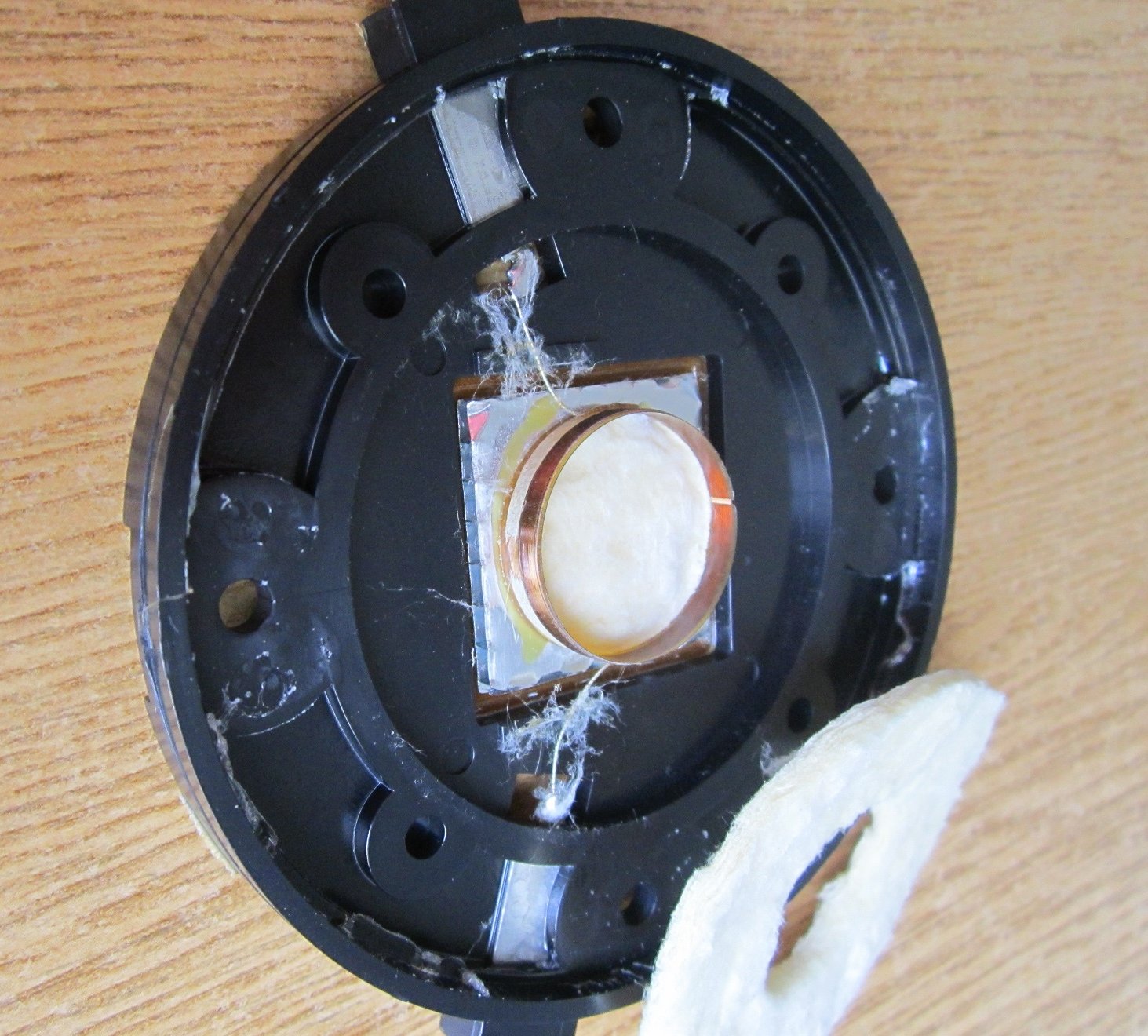

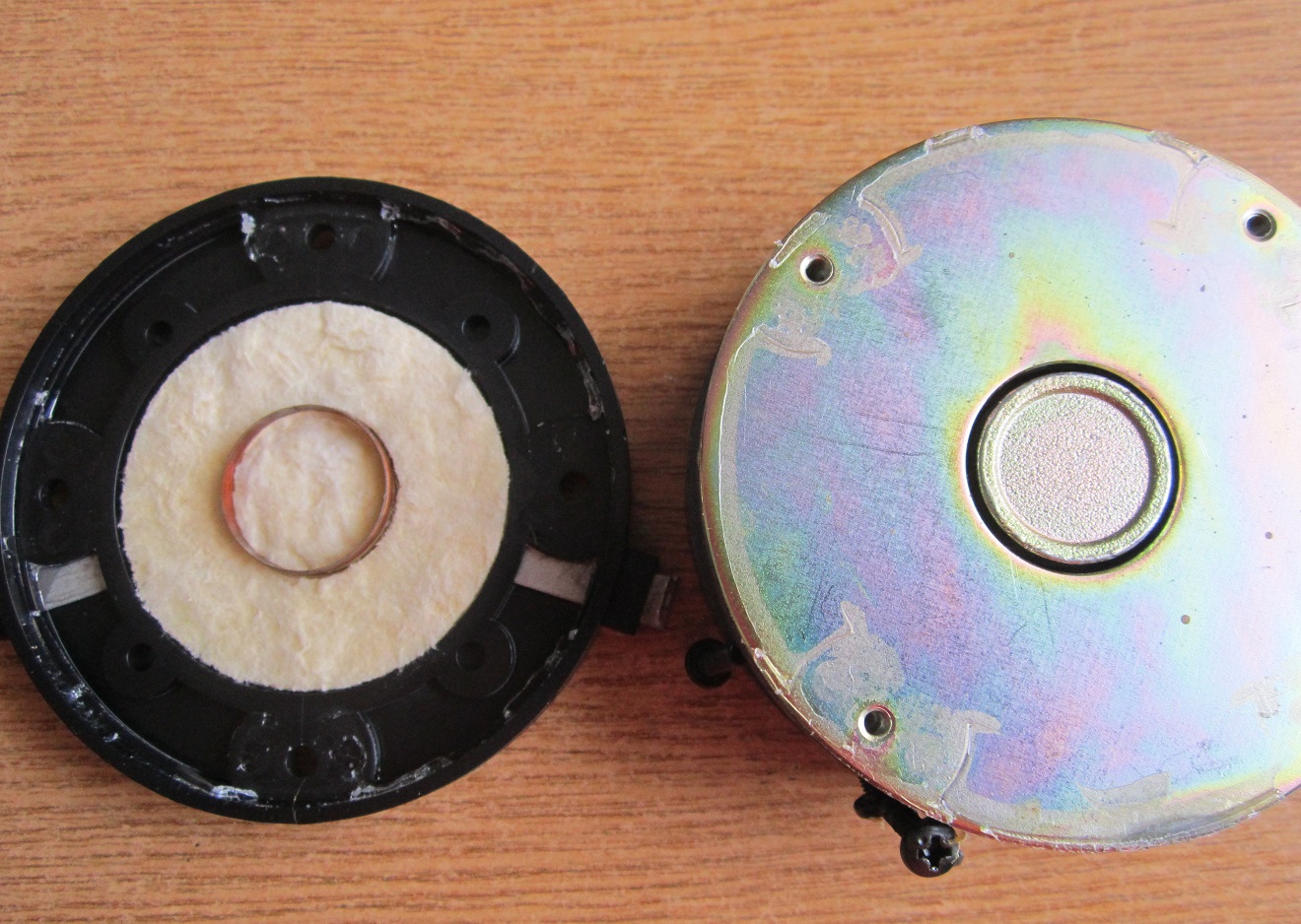

Кстати, в Fisher STE-1200, как и в "Электрониках", в качестве материала кольцевых ВЧ излучателей применялся мягкий чистый алюминий, или его сплав аналогичного свойства. Без "сапфирового" слоя. Информация надёжная. )))
В полости магнитной системы, как и на рисунке от фирмы, имеется волокнистый звукопоглотитель. У ВЧ от "Электроник" этого не заметил.

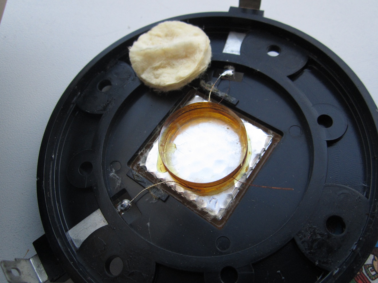

Купол СЧ "Фишеров", судя по рисунку от производителей, подпёрт "мочалкой"-столбиком волокнистого материала переменной плотности. Что на "Тории" не было скопировано. СЧ Электроник попадались и в ремонт, и на апгрейд, а вот СЧ от "Фишеров" - ни разу. Бериллиевые купола, квадратные сотовые алюминиевые мембраны ВЧ головок японскими разработчиками также подпирались волокнистыми "мочалками", или кольцевой полоской мягкого ППУ (купол Ве-В). Да и почти все излучатели отечественных ВЧ головок для АС высокой группы сложности тоже подпёрты "мочалками".

Интерестная информация на счет поглотителей под куполами ВЧ и СЧ. Фото не осталось у Вас?
Мне эти наши точные копирования импортных изделий, будь то колонки Фишер-Отто или видеомагнитофон ВМ12 или еще что , напоминают поговорку про коня с копытом и рака с клешнёй. " Внешним видом овладели- давайте и подробности не упускать" М.Жванецкий.

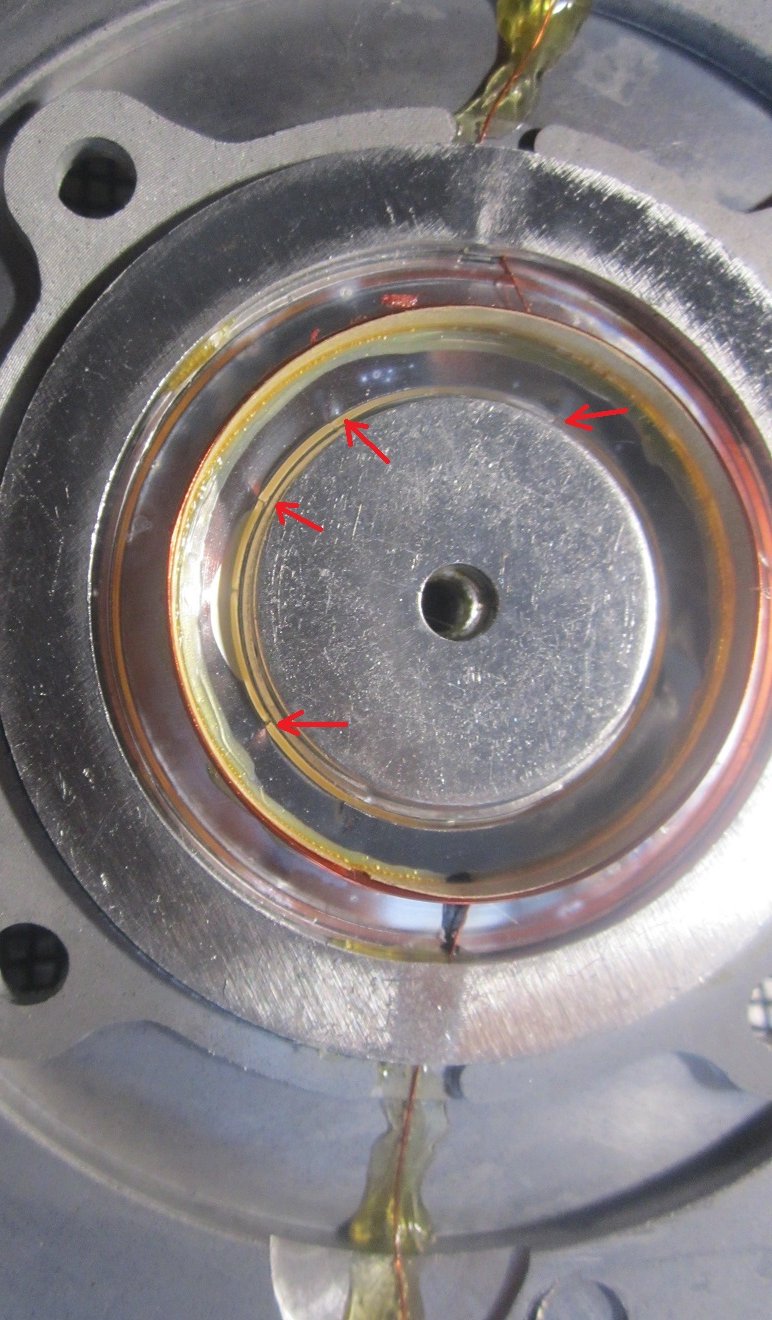

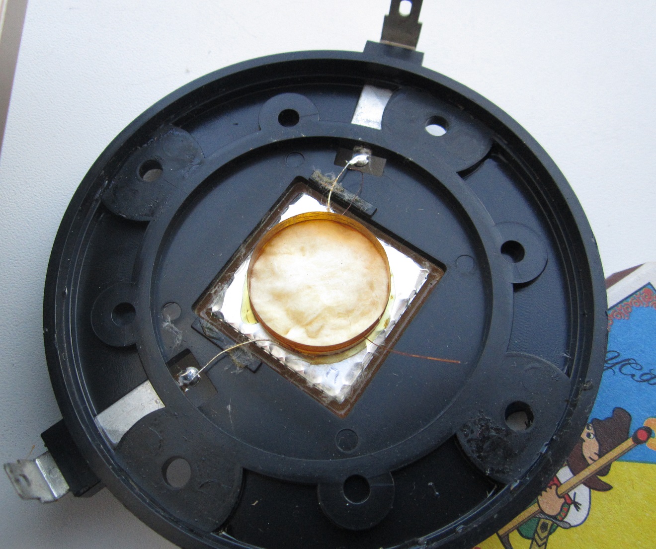

В полсти под подвижку ВЧ "Фишер" "мочалки" ставить было неудобно, вот, похоже, разработчики и решили вопрос демпфирования паразитных резонансов выбором материала с большим декрементом затухания (алюминий без сапфира). Да прорезями с нанесённой на них эластичной промазкой.
Даже при такой узкой излучающей мембране и мизерном смещении страсти-колебания в ней разыгрываются нешутейные.
На фото разиальные трешины, пересекающие подвес . Так что не поршневой излучатель, совсем не поршневой.
И это головка не от "Электроник"...
    186.5 KB · Просмотры: 240

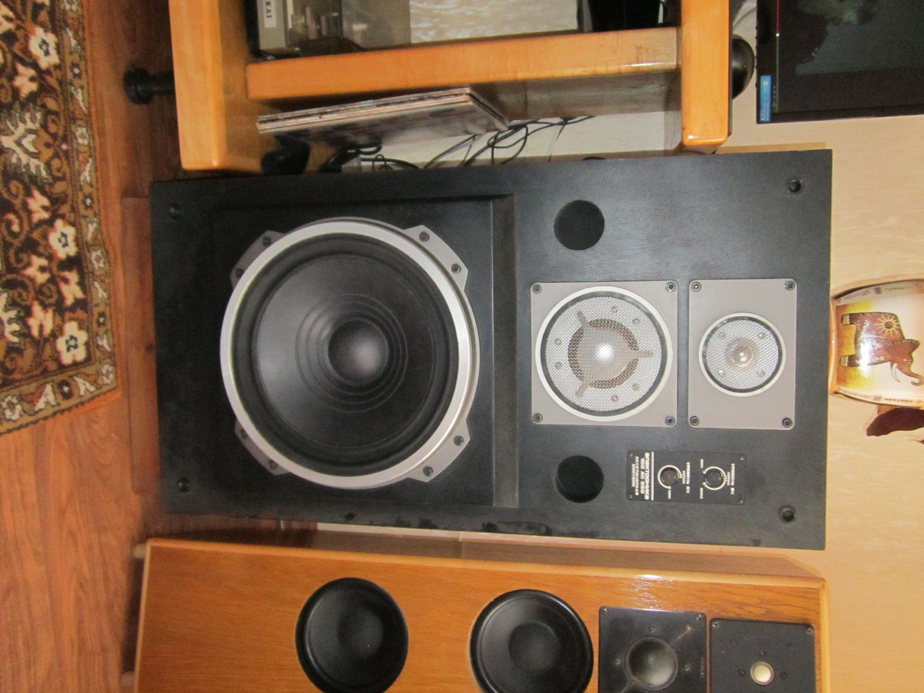

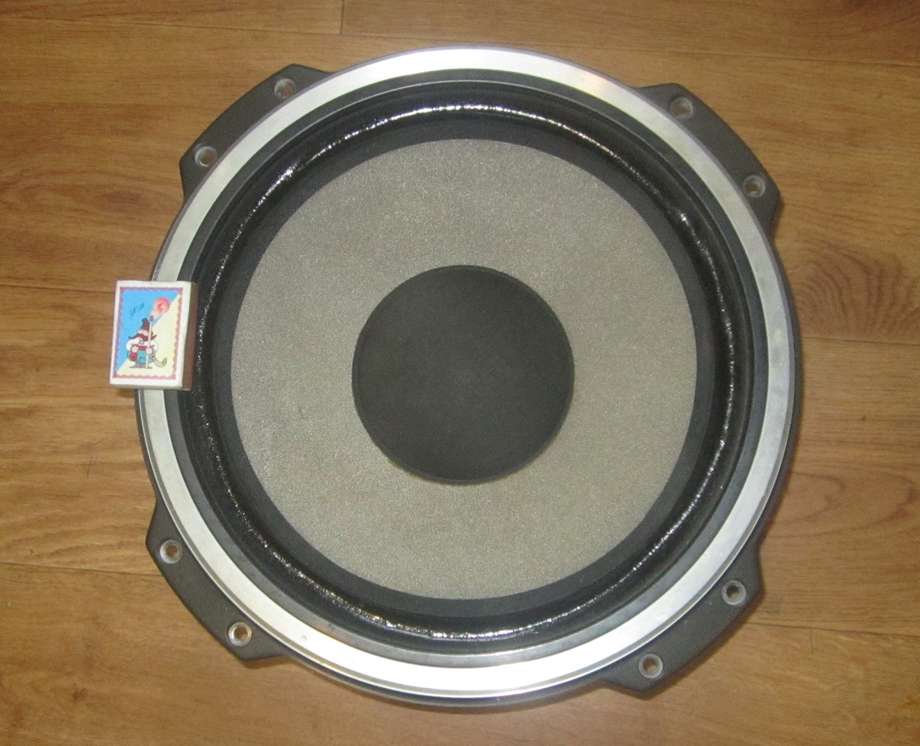

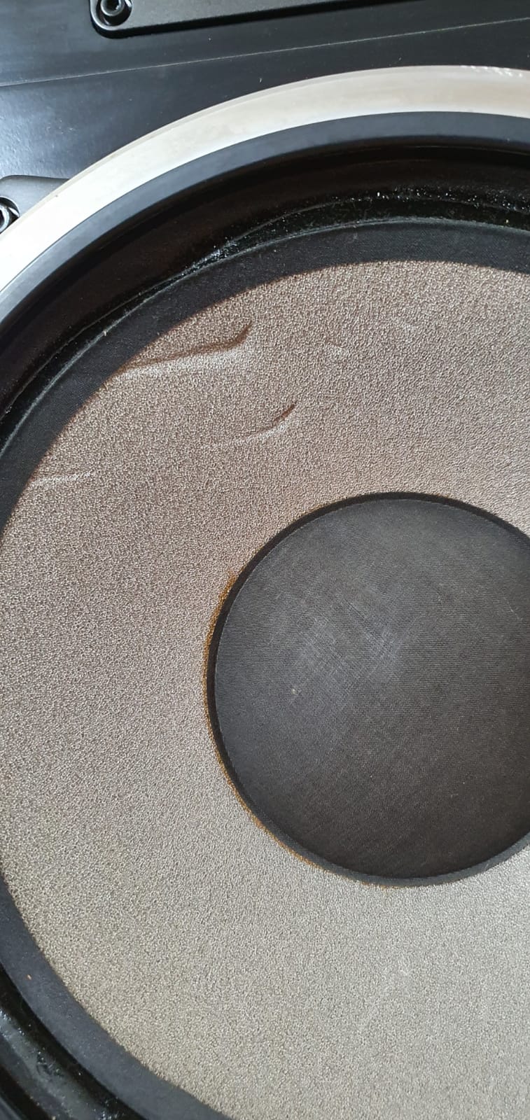

Неудачная попытка восстановить смятый пеноникелевый диффузор НЧ от "Фишеров" (требовалось, чтобы на вид было, как до повреждения).
Фото до, и после.
    250.1 KB · Просмотры: 268
    495 KB · Просмотры: 263

Мягко прикатывали шариком? ... Не, не похоже.
Использовал донор материала - пеноникель от низкочастотника "Электроники".
Жаль, не успел измерить его параметры Т-С.
Спешка с отправкой помешала, а он пролежал незабранным в отделении на почте пол недели. (
Диффузор заменён?
Диффузор НЧ от "Фишеров" восстановлен.
А в сильно пострадавшем НЧ от "Электроники" (75ГДН-01) заменён на целлюлозный.
