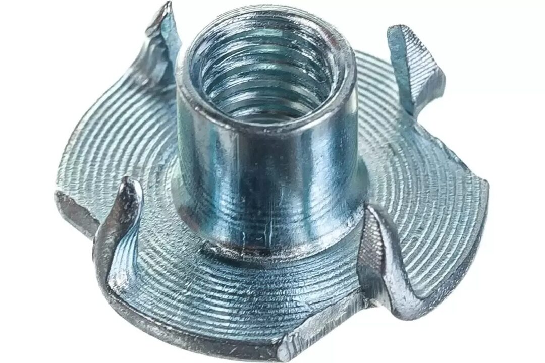

Пользовал ли кто вот такие штучки-дрючки?
Хочу прикупить себе мешочек такой хрени для винтов М4. Но вот думаю, а хорошо ли держат? И еще, если загонять в деревянную рейку 20х20мм, не треснет ли рейка? Каким диаметром под нее засверливать? Цинковый сплав тоже как-то не внушает доверия... Нормальная ли там резьба под винты? Не хрупнет ли при тугом закручивании?
Саморезы конечно штука неплохая, но винты то лучше! Как думаете?

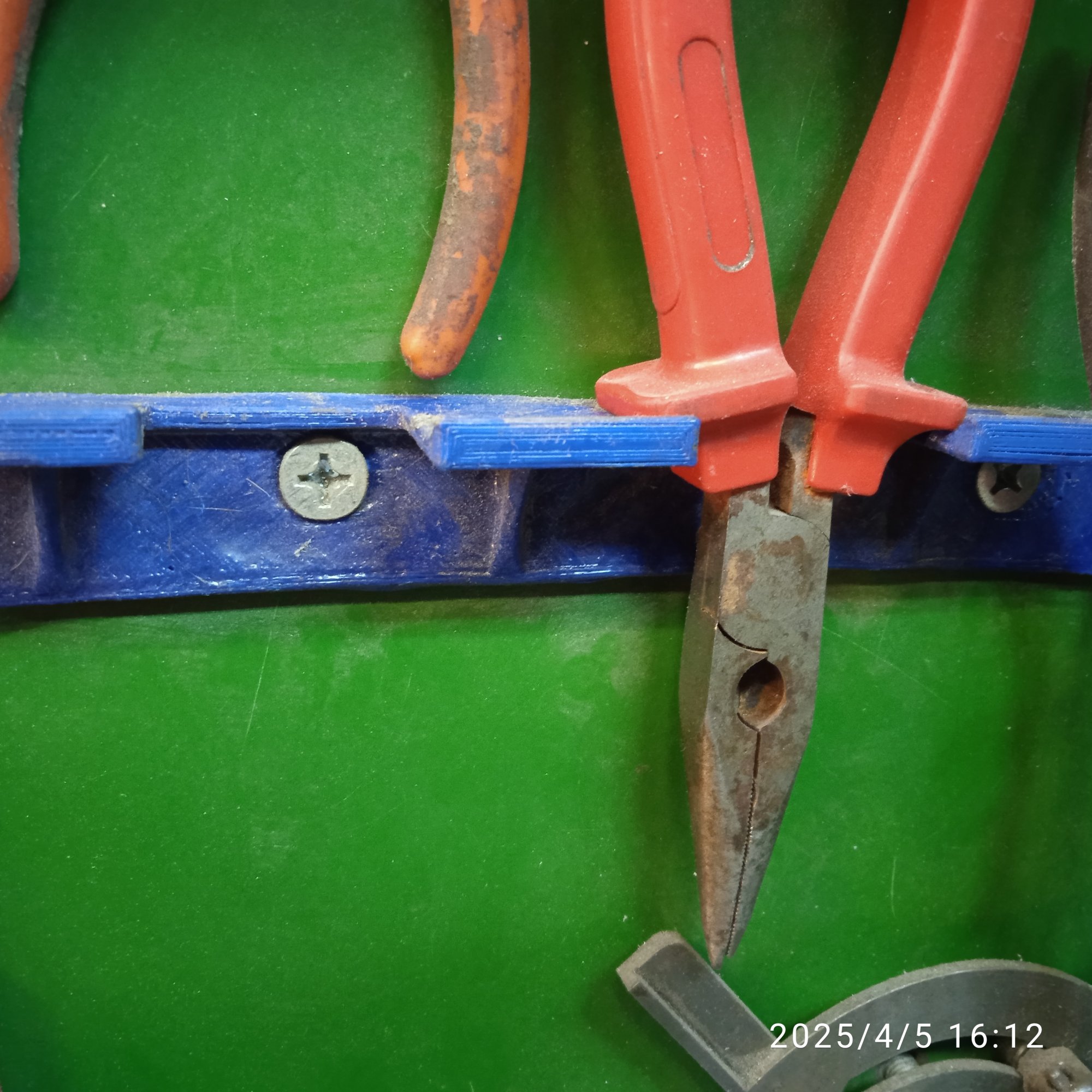

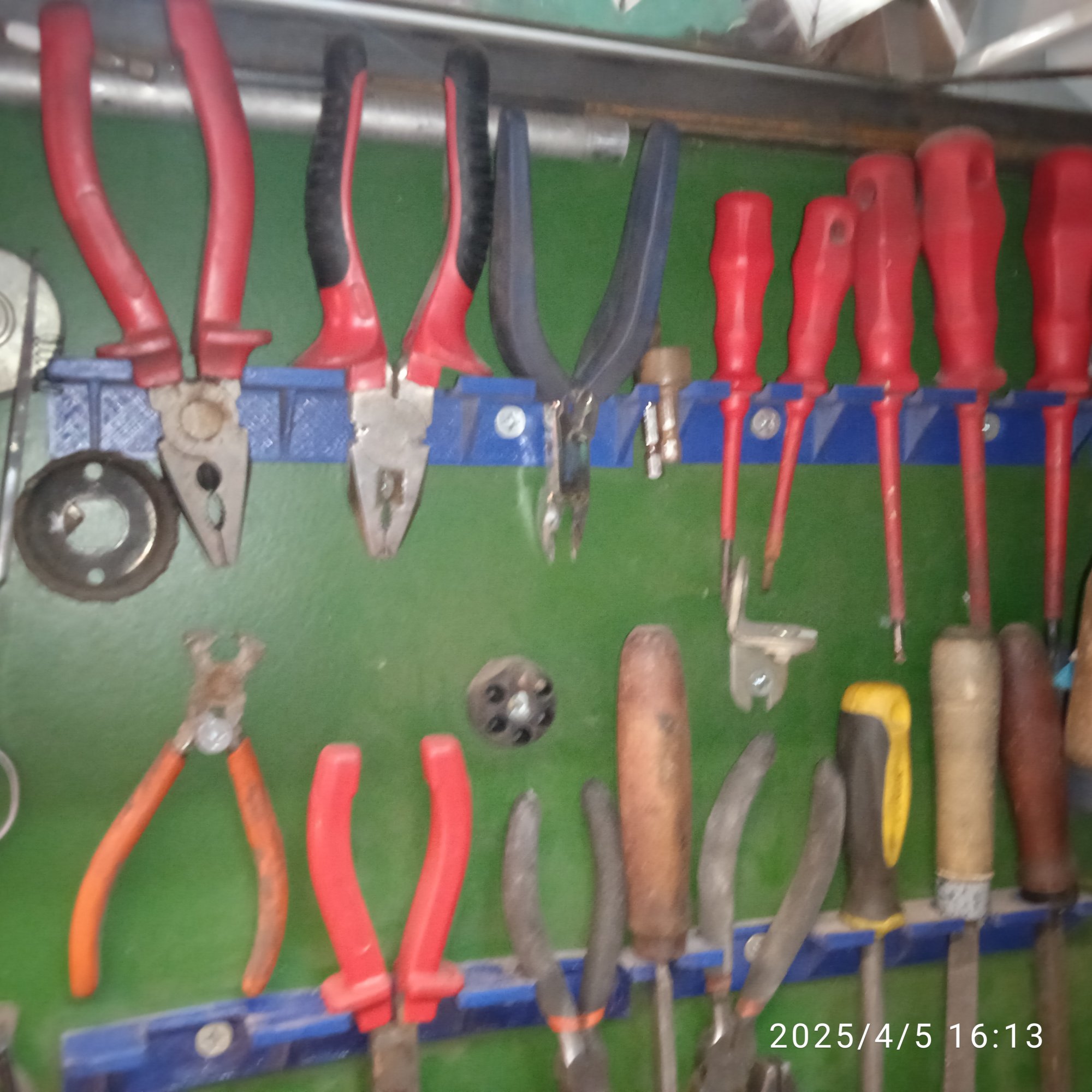

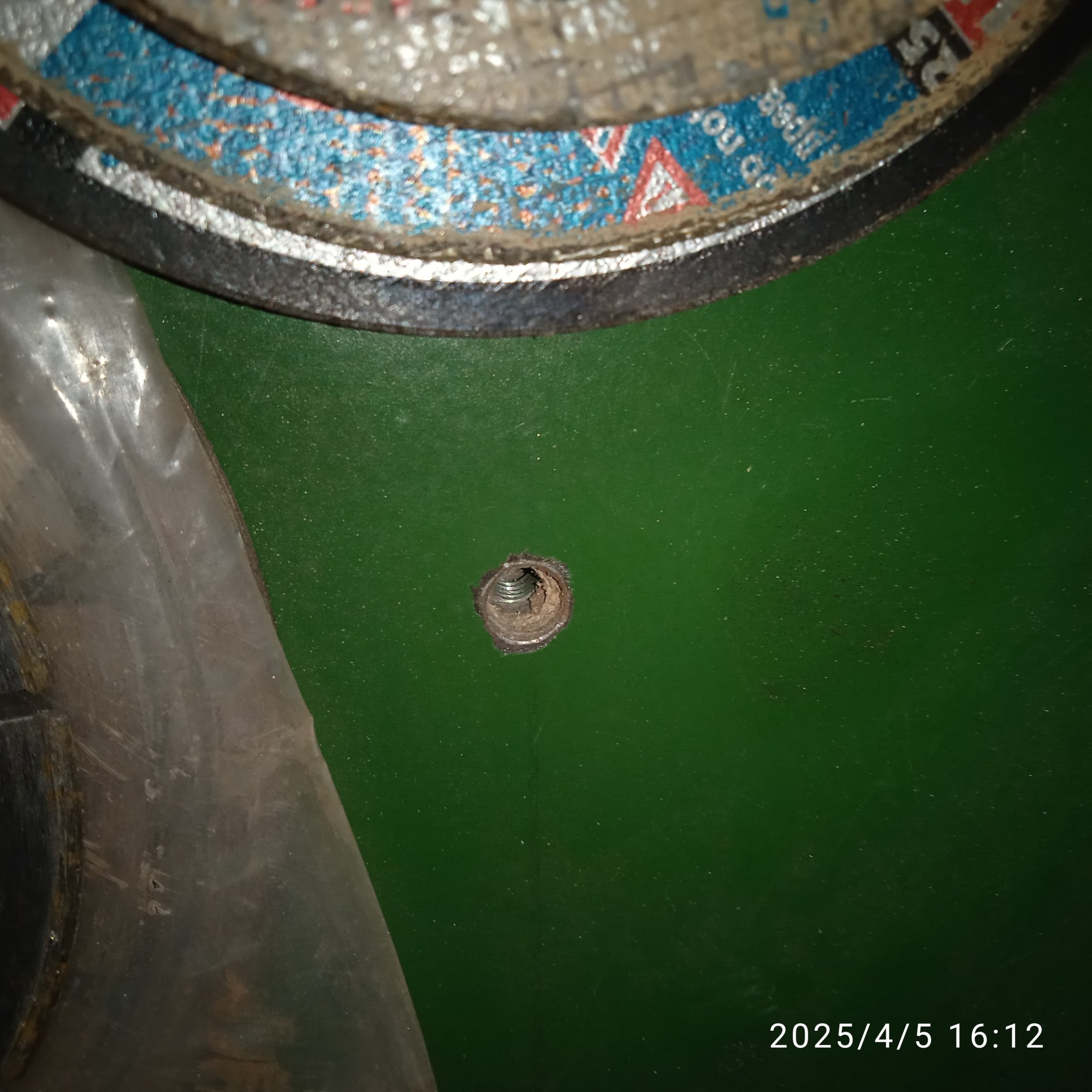

Над верстаком на таких "штучках-дрючках" крепление для инструмента висит. Завинчивал в ДСП, сверху металл.
Насверлил "квадратно-гнездовым" С ячейкой 100х100мм.Нс принтере вылепил крепёж с соответствующими отверстиями. Довольно крепко. В рейку бы не стал, но в широкую вполне. Я брал с внутренней резьбой М5.

Применяю такие, как на фото. Замечательно держат 30гд-2. Раз 20 наверное доставал динамики, резьба держится.

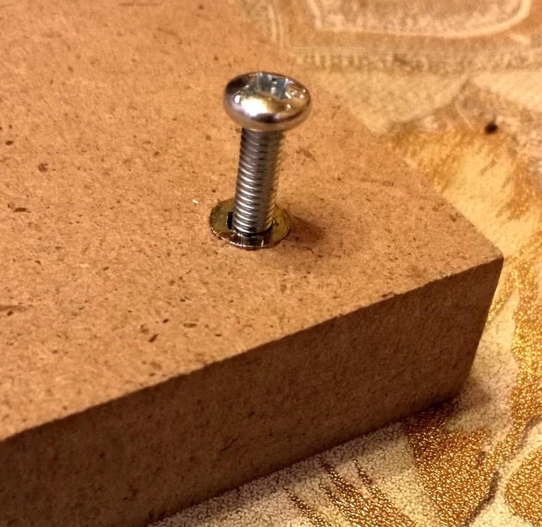

Я тему начал, я и отчитаюсь... Гайки получил. Сегодня попробовал, как вкручивается в МДФ. Отлично вкручиваются! Под М4 сверлится отверстие D=5мм. Металл на удивление прочный, не силумин, как раньше думал. Держится плотно и крепко и без всякого клея. Ну клея конечно можно капнуть, чтобы вместо смазки работал при вкручивании. Единственно, надо следить, чтобы сабж вкручивался перпендикулярно поверхности без перекосов. Резьба малость свободная, ну это, я думаю, не страшно. Так что всем рекомендую, можно брать. Себе закажу еще. Пусть будут про запас.
