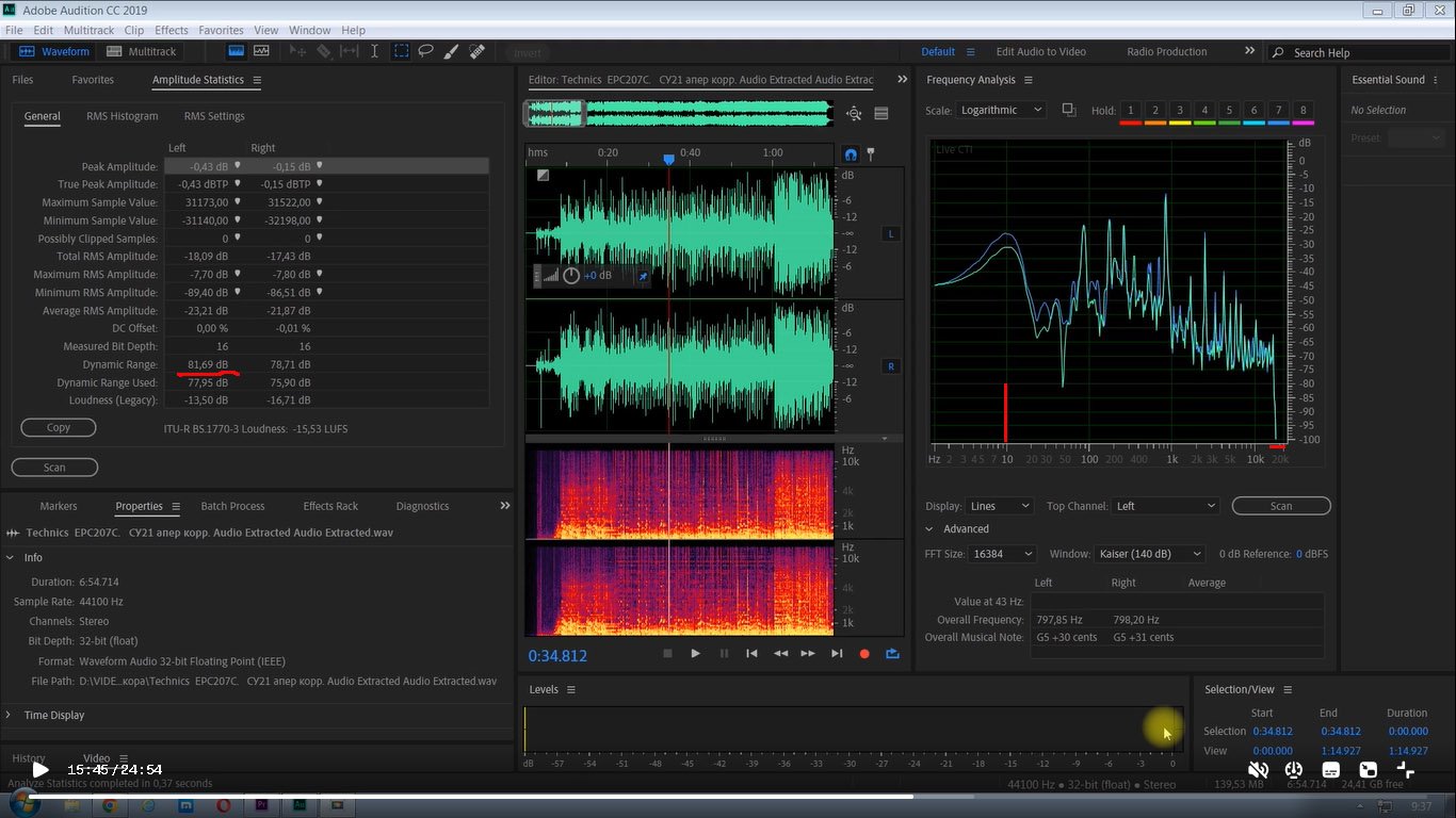

    486.2 KB · Просмотры: 25

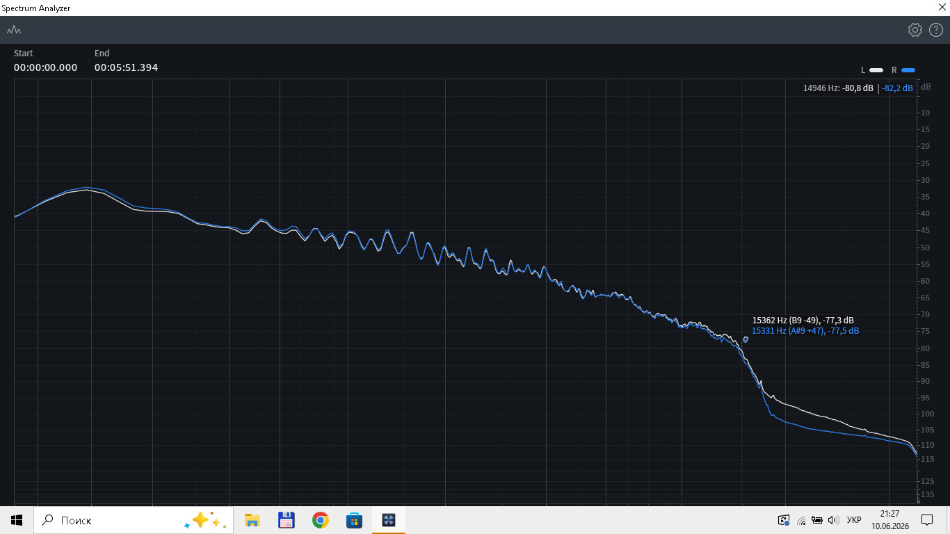

Вот на прошлой странице и выложен график шума с головой в Спектре относительно 5см/сек, с закороченным входом не померить, АЦП больше шумит.
Там видно чтото около -105 дБ в полосе 6 Гц (96k/16384 = грубо 6 Гц) и это не скз шума, а спектральная плотность в полосе 6 Гц, в пересчёте на 20 кГц это грубо в 57 раз или на 35 дБ хуже, т.е. ваш С/Ш в реале не лучше 105-35= 70 дБ. Примерно то же вам показал и Oleh в месаге #24 .

Соглашусь с вами, что шумовая полка не уровень шума всего устройства, по причине разного уровня шума ее на разной частоте. Но если мы эту полку видим на экране, то ясно, как ухудшается или улучшается сигнал\шум на разных частотах и какой показатель реальный.

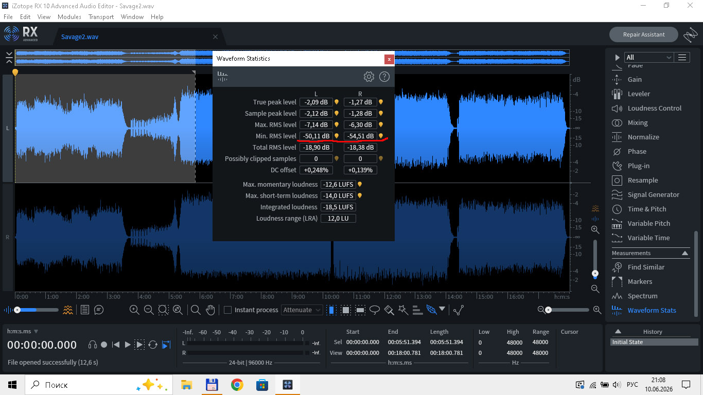

В фонорамме Savage2.wav реальный С\Ш от 50 до 55 дБ . Немного малавата.
АЧХ тоже узковата - лишь до 15 кГц
Пастинке 40 лет, соратник принес помыть, заодно и рипанул.
