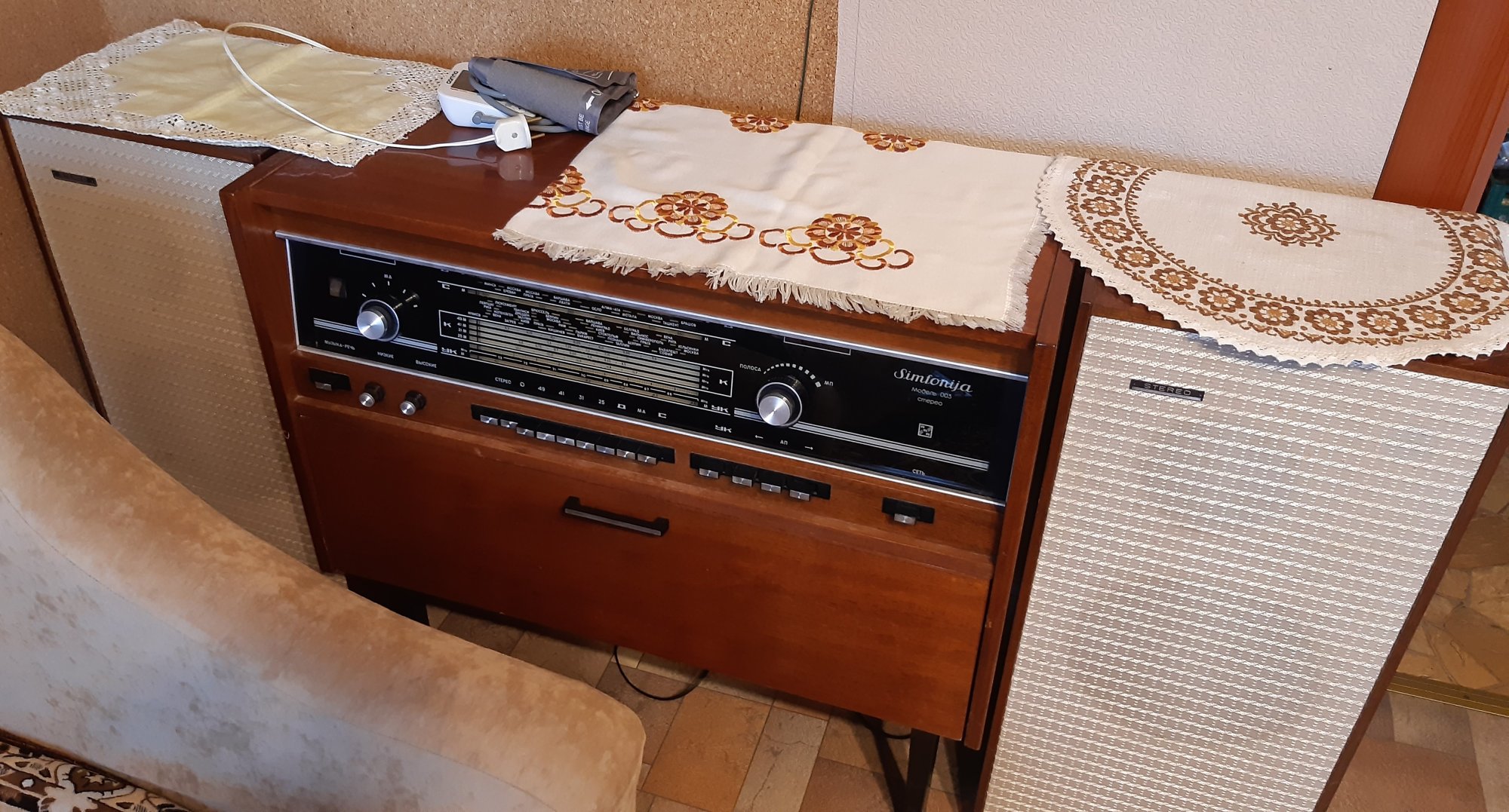

мне нравится звук от аккорд 001 использую как усилитель. Но мощности не хватает
Хочу собрать отдельно его темброблок без регуляторов вместо переменного резистора поставлю постоянные для этого поставлю на своем имеющемся устройстве положения таким каким они мне понравятся померю сопротивления и такой наминал поставлю.
Для осуществления проекта не хватает знаний для создания печатной платы из принципиальной схемы. Помогите создать печатку из схемы.
Лично я вижу сумбур - вы сами не знаете что хотите.
При наличии у вас даже начального уровня радиолюбителя, все проблемы решаемы, но надо отделить мух от котлет, расписать по пунктам проблемы, тогда для каждой будет решение.
Пока встречные вопросы, если вы ДЕЙСТВИТЕЛЬНО хотите делать.
1) Чем не устраивают имеющиеся плавные регулировки тембра?
2) Вы ставите РТ (регуляторы тембра, а РГ - громкости) только в "плюс" или и в "минус"?
3) РГ в каком положении когда вам "что-то нехватает"?
4) Какой вход "Аккорда" используете?
5) Что в вашем понимании "мало мощности"? Размеры озвучиваемого помещения? Какая акустика? Уровень выходного сигнала источника?
6) "Тот самый, желанный звук" слышен на любой акустике?
7) Радиодетали, паяльник и измерительные приборы есть? А осциллограф?
8) Вы сможете обойти РТ "Аккорд" чтобы понять что же вам нравится? Для этого надо найти и перепаять временно несколько проводов.
Есть предположение что вам нравится (всякое бывает) звук оконечного усилителя (УМЗЧ) на германиевых транзисторах, надо убедиться.
РТ не звучит, он может только менять АЧХ и чаще всего ПОРТИТ звук.
9) Ну будет печатка и что дальше? Вы понимаете что надо будет куда-то ставить переключатель на два направления и несколько положений? Он у вас есть? Не запутаетесь в проводах? А экранированные есть? При исправных сейчас резисторах РТ, выигрыш будет условный.
10) Вы сможете измерить от генератора по точкам выходную мощность, чувствительность и АЧХ вашего усилителя? Это к тому что надо понять - выдаёт он штатные характеристики или нет, в зависимости от этого двигаться дальше.
Пока же я считаю все советы по замене транзисторов и т. п. просто юмором, а в результате будет кучка неисправных деталей.
Если хотите получить (а пока непонятно что вы хотите) нужный результат, для начала надо ответить на ВСЕ эти вопросы (в зависимости от ответов, будут новые, или вообще не будут). Если будет бла-бла-бла, я откланиваюсь.

Тихо добавлю, что можно вполне обойтись тестером с вольтметром переменного напряжения, и тоном герц 500-800. он не противный и пищалу не упалит.
даем на вход тон, становимся на клеммы колонки тестером и потихоньку увеличиваем уровень сигнала до появления мути, хрипа, жестянки в звуке , потом откатываем чуток назад, до чистого сигнала. И смотрим на тестер, сколько вольт чистого звука выдал усилитель на нагрузке. Напряжение в квадрат и делим на сопротивление нагрузки(колонки) Это наша неискаженная мощность в ваттах. Сравниваем с паспортом. Делаем выводы.

Раз жалоба на "тихо", надо проверить уровень на выходе на уровне начала ограничения. На колонках чокнешься, уж лучше для начала без нагрузки, но осциллографом чтобы понять - есть ли штатная мощность, а может из-за плохих конденсаторов или неверно выбранного по чувствительности входа, не получим паспортную мощность. Тогда следующий этап - с нагрузкой и кроме 800 Гц, еще и 30...50 Гц чтобы оценить выходные конденсаторы.
Тогда будем уверенны в усилителе.
Так ведь у меня появятся вопросы - что за тестер и пр.
Всё-таки 10 Вт достаточно много чтобы измерять на колонках и трудно без навыка на слух отличить 10 Вт от 4 Вт - оба громко.
За неимением осциллографа, поэтому и спрашиваю.
Боюсь, будет как всегда - мутный ответ вопроса на три одним комком, а дальше - догадайся мол сама, чего ты до меня докопался, вопросы задаёшь.
