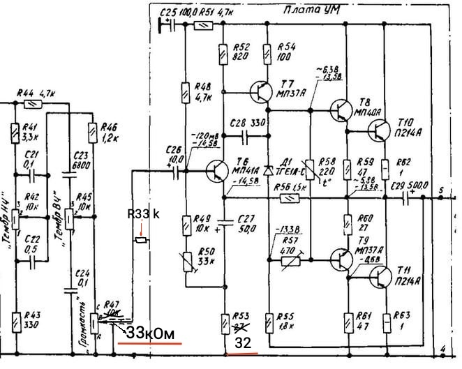

Гт404г нашёл только одну штуку
Есть одна штука кт-3102д февраль восемьдесят пятого года
В режиме прозвонки тестера между базой и коллектором у него показывает 700 единиц остальные ноги не звонятся

3102д 30 вольтовый,но они с запасом ставьте,осталось 3107 найти
проверьте по схеме что я вам для отбора 403 давал
только батарейку наоборот полярность

Собирать тестер Я наверное так быстро не смогу у меня и резистора такого найти сходу и цеплять это всё каких-то крокодильчиков паяных нету и просто какого-то переходника для транзисторов нету

Я вот тут вижу 2n2369А это не его аналог случайно?
нет он 15в и бэтта маловата 3102д пойдет

Вот этот вариант схемы на 32 в питания реально собрать 22 Ома резистор не найти - идти надо товарища трясти или реально в магазин идти покупать кт-3107 может найдёт он. Если не в запое

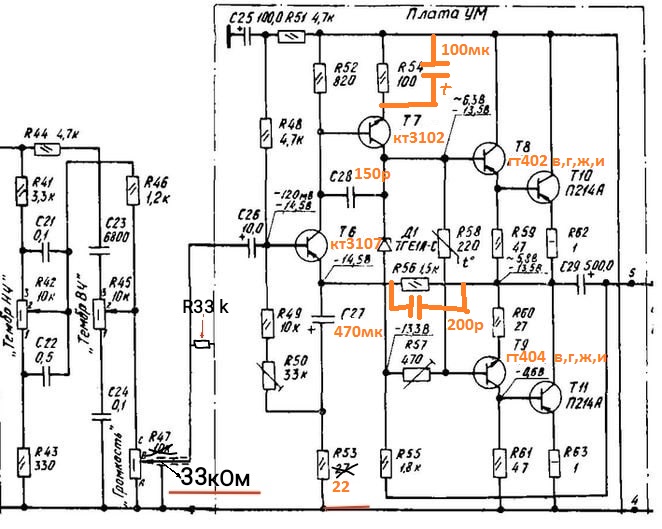

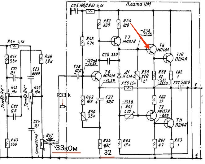

Меняя входной транзистор на скоростной 3107, мы меняем всю коррекцию на ВЧ, посему емкость оранжевым цветом в 200пик. параллельно R56 может оказаться трагически лишней и приведет к генерации со всеми бедами вдогонку. Так что, не кидайтесь в омут с разбегу. Подумайте о последствиях.
У вас ни приборов . ни опыта. Я бы не трогал схему вообще. ЮАН вам выше подсказал, что поправить, этого достаточно.
это по минимуму там намного больше емкость нужна при тупых выходниках
я этого уся в свое время ох как перелопатил каждый элемент исследовал
Емкость МИллера - навеска на драйвер- уже есть, достаточно.
Будет подзванивать- кидать емкость в ООС.
ПС. Не спорю, с тупорылыми выходниками не возился в нужном объеме, в эти годы. сразу начал с шустриков 605- 806-906-910

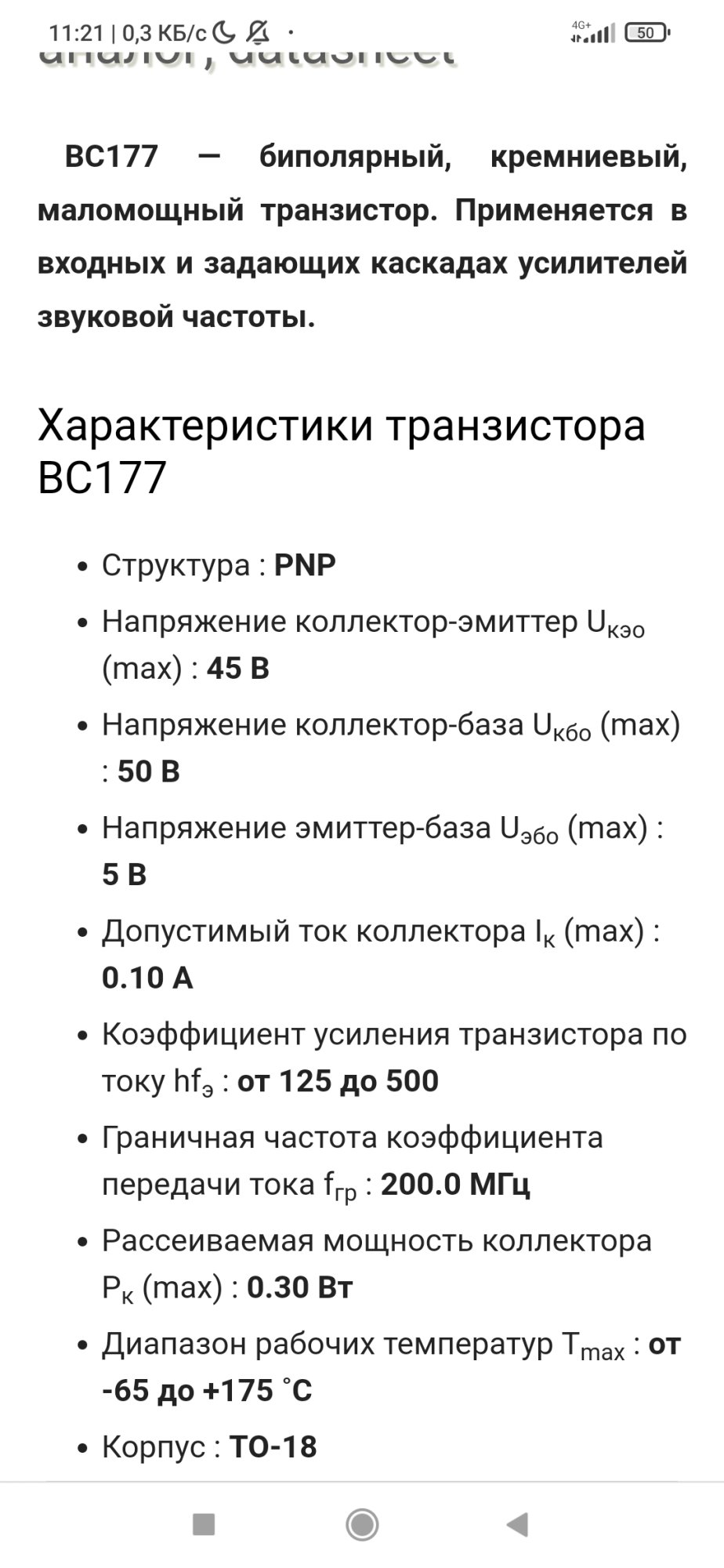

Вот в этом варианте схеме вместо кт3107 BC 177 но он по частоте 200 МГцScreenshot_2024-04-30-11-21-31-151_com.android.chrome.jpg

а стоит 330р надо делать 100... 150 и кондер в оос цеплять
в оос кондер при резисторе 1,5к при тупых выходниках как бы не 500,,,,700пик ставить не пришлось
Все это суперские советы.Скажем, мне - от вас. Но как их применить товарищу без приборов и опыта. И чтобы не спалить, что было.

R54 если не будете электролитом шунтировать замените на 15,,,,30ом

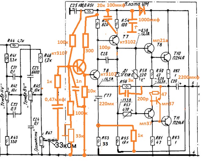

да не парьтесь,ставьте мп21а и два мп37 как на схеме,все будет работать при 32в без проблем

В точке в точке р 59 между резистором и землёй потенциометра 13,37 в на плату приходит без нагрузки ровно 27 Вольт под нагрузкой по лес мерить на вводы питания на плату пошла искра между r60 и минусом питания 13,29 а питание на входе 27 Вольт при работающем народную усилителе -пол питания 13,50 нетIMG_20240430_094556.jpg

Где ещё полпитание померить сюдаIMG_20240430_133628.jpg ткнуться в базу можно r58 заизолирован
Как замерять между базой r58 и минусом питания?
Транзистор не умрет?

вот так идеально астру переделать,конфетка на 214 лучше не сделать по этой топологии
не сожгешь
