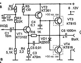

имеется каскад на квази где плюс сверху а земля общий минус и два диода ( возмем его за основу )
Теперь мне нужно сделать усилитель напряжения а так же регулирование тока покоя транзистором а не диодом. Входной каскад будет обычный транзистор
Могу написать какие есть транзисторы. Есть вольт метр ампер метр.
Кто сможет помочь собрать с нуля это все.
Настроить правильно подобрать правильно резисторы и все остальное :?
пит 12В

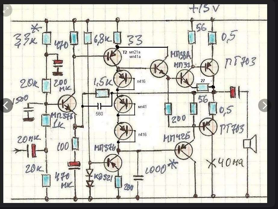

дифкаскад и каскОдное не нужно
Структура схемы проще быть будет в самом начале написанно.
У меня не 2 полярка тем более и питание не 9 В
Нужно заново все рассчитывать по питанию и транзисторам которые я выше написал. Например первый каскад будет с тремя резисторами + кондер - со следящей связью смещение. С его же эмиттера через резистор+кондер на общий ( выше схемы ).
Усилитель напряжения можно запитать источником тока ( вольтдобавки не будет вместо источника ) как в схеме с 2-мя транзисторами германиевыми. Кстати видео смотрел где сам коллектор эмиттер источника еще коротили 47кОм резистором созать спецом вход сопротив 47кОм

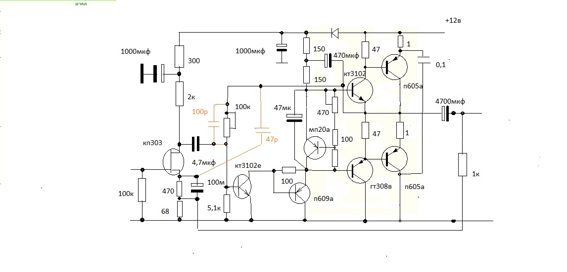

вот основа но лучше еще добавить каскад на полевике кп303 если нужен регулятор громкости

источник тока при питании 12в хуже вольтодобавки
транзисторы п605 при питании 12в самое лучшее решение
п217 выбросить в мусор или в стабилизатор напряжения поставить
еще вариант на выход при таком питании гт402\404 по два впараллель или найти гт703\705
в идеале импорт АД161\162

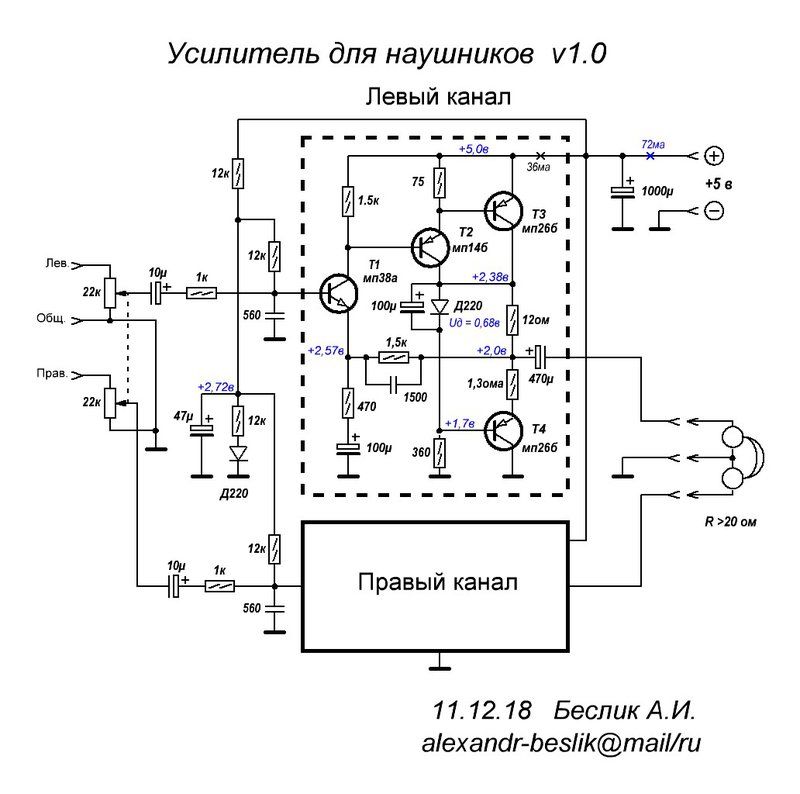

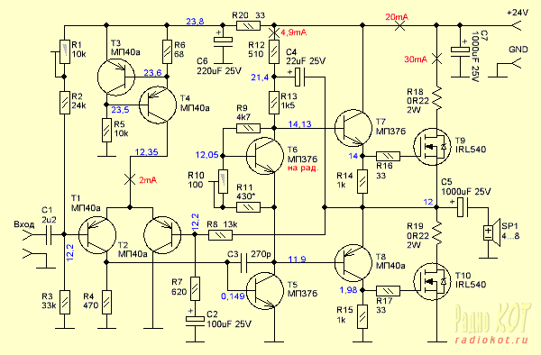

Вот рассчитывай.
    79.2 KB · Просмотры: 68

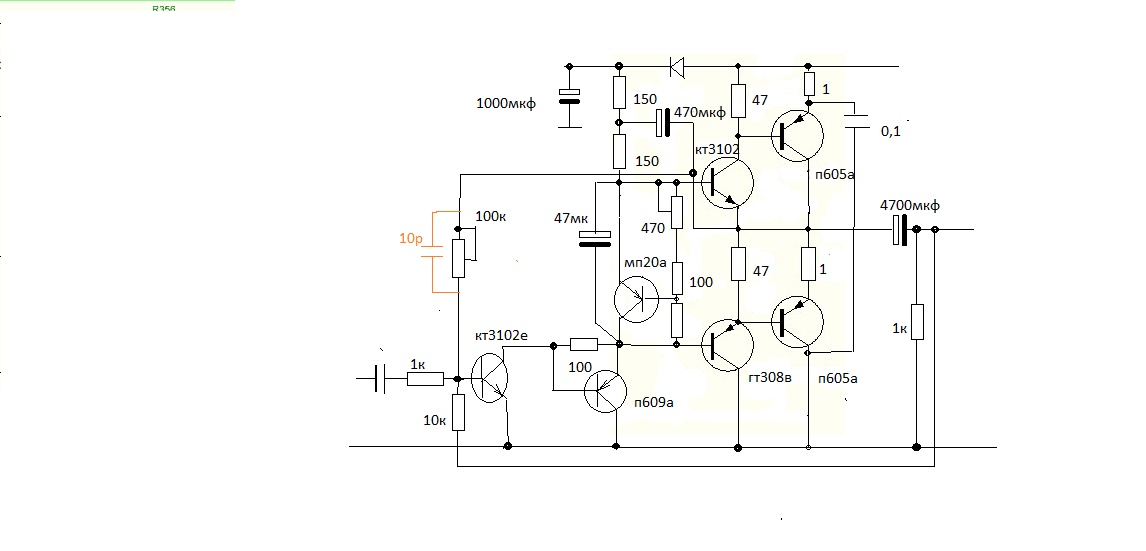

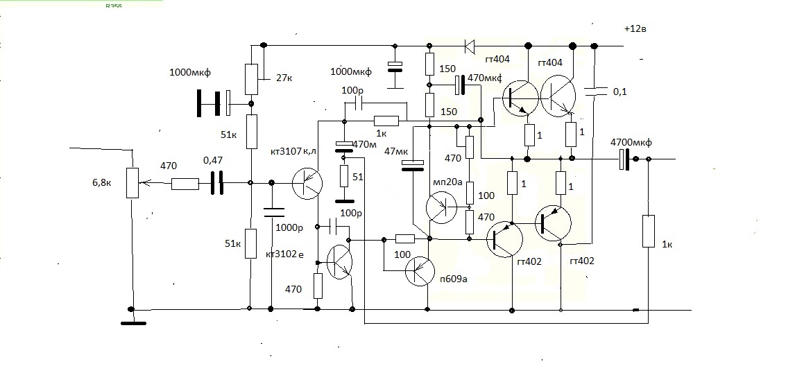

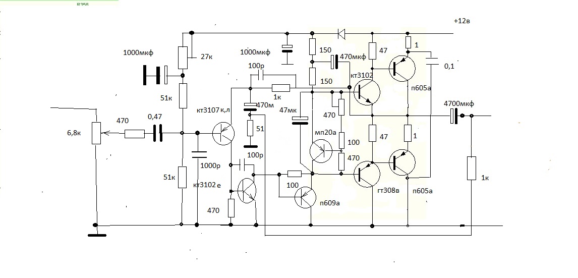

вот так бы я делал себе квази при 12в пит
если нет осциллографа то вот так делай

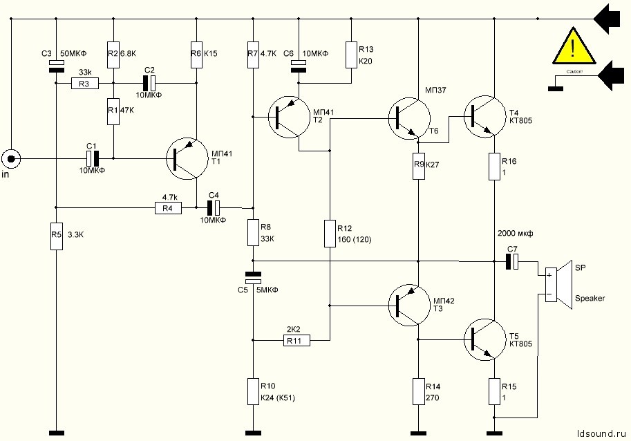

    96.2 KB · Просмотры: 48
2,980
884
Подобные схемы умели работать на 2 ома, а ваша хорошо, если на 8 сдюжит:(

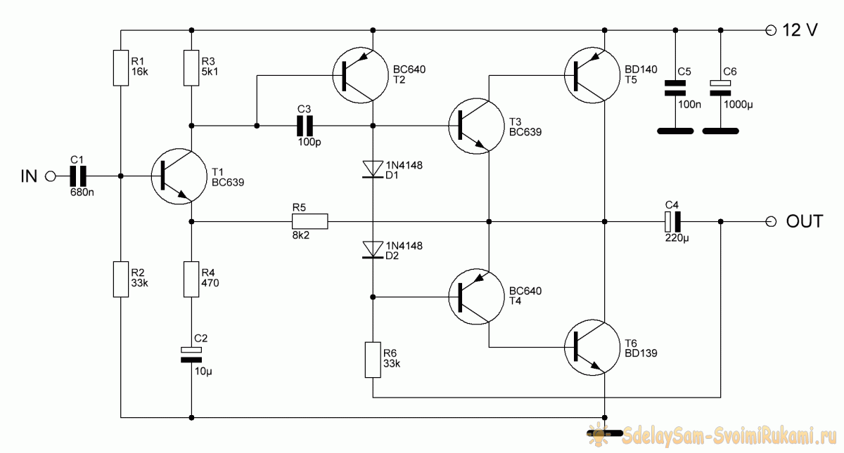

вторая схема с пнп транзистором а почему смещение базы с резисторами и кондер 1000 мкф ?
Можно сделать смещение с повышенным вх сопротив путем трех резисторов
Зачем там каскад на пнп транзисторе почему усилитель тока сразу не подавать как на желтой схеме
для хорошей фильтрации,кондер 1000мкф15в стоит копейки и имеет малые габариты,входного сопротивления 25к вполне достаточно,даже избыточно
это буфер повторитель для увеличения входного сопротивления ВК это эквивалентно тройке,которую на германии сделать проблематично из за отсутствия высокочастотных нпн транзисторов
это снизит искажения раз в 10
кроме того этот каскад работает в А классе а значит с постоянным входным сопротивлением на вч ,что повышает устойчивость усилителя в динамическом режиме в отличие от классической тройки где первая ступень ВК работает в АВ

зачем делать каку на п21хх при питании 12в,п605 идеально для квази с питанием 12в
я лично делал усилитель на п605 еще в 8 классе имея ц4313,который по звуку порвал все эти аккорды и веги,работая на 6гд-2+3гд32+1гд3 даже при питании 20в
для увеличения вх сопрот вых каскада можно поставить паралельно источнику тока 47к резистор
ну я читал что усилитель тока нужно ставить ВЧ транзисторы. Получается это как можно повторитель поставить и обычный НЧ транзистор в усилителе тока вместо ВЧ транзистора?
И не лучше ли сделать смещение первого транзистора базы со следящей связью ?

в А классе германий не имеет преимущества,его конек именно в В или АВ тк плавнее переключение плеч
резистор вместо диодов привет режим при нагреве угу
там термистор нужен
