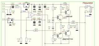

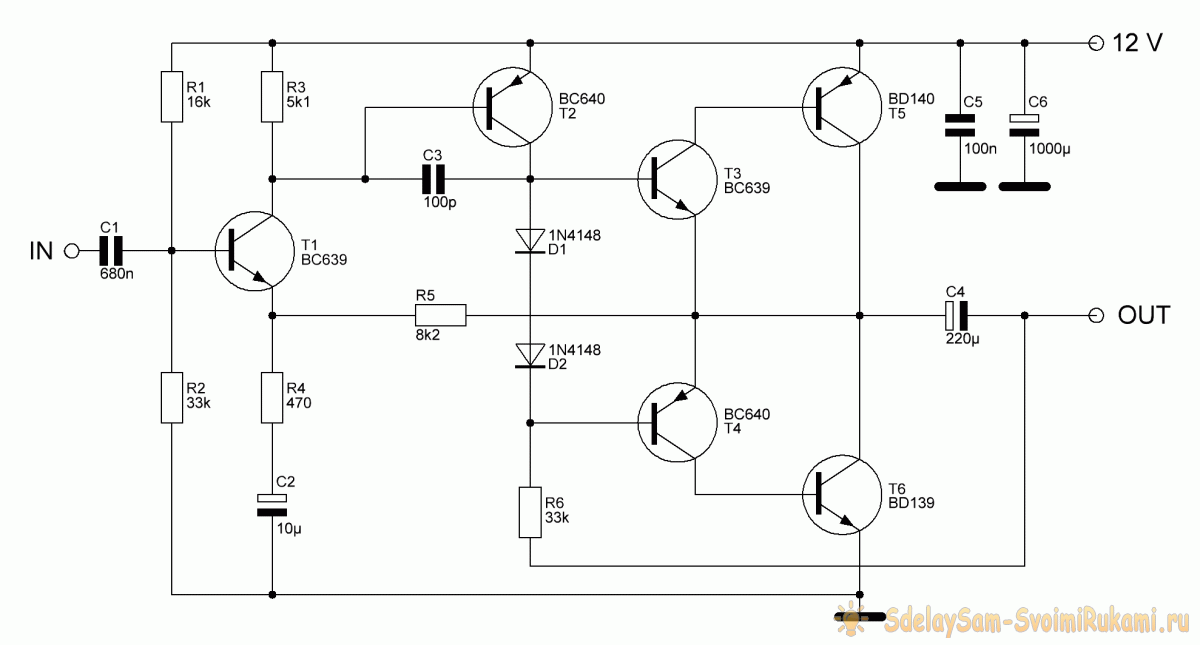

Вот человек за пол дня собрал и проверил все работает.

Это вы ООС не заметили по причине легкости полета шахматной мысли. А она там есть и приличная.
Входное сопротивление равно нулю, параллельная ООС в базу входного. Уперед и с пестней.Пилите, Шура!

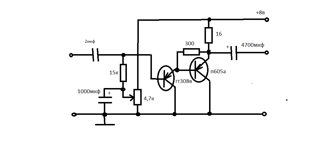

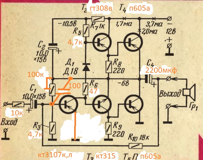

МП39 сам себя валит, а ВЧ транзистор нужно будет успокаивать. Неважный совет.
валит с нелинейным миллером что плохо
ставим туды кт3107К,Л с бэтой побольше и все выкидываем из эмиттера резистор на входе 10к будет глубже оос и выше входное(10к),усиления 1,5раз больше чем надо для наушников даже 1 хватит
вот так сделать будет приличный усилитель
еще лучше перевернуть полярность и поставить в УН нпн транзистор кт342в,кт3102Г,Е с бэтой более 700
еще лучше похожая схема которую я давал в #8
но все это лишнее эта звучит красивее,ток 300....400ма при 8в
на транзисторе 1,5вт ничего страшного,звук бомба от стерильного до лампового (меняем смещение)

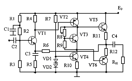

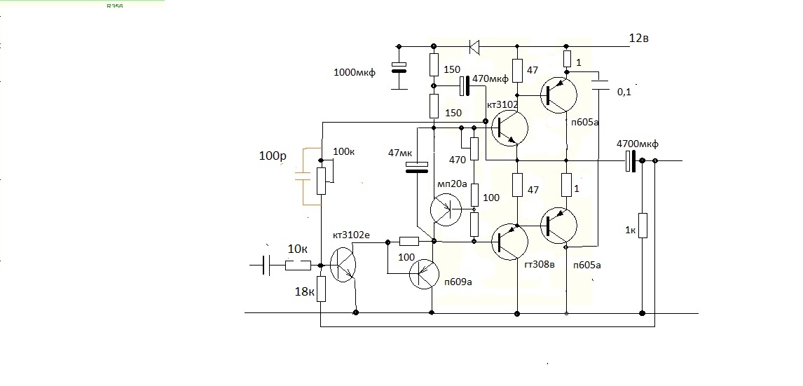

там два кремния и один германий,надо смещение 0,6+0,6+0,2=1.4в примерно
лучше поставить гт402\404 и на выход и в предвыход и сделать симметричный каскад,а еще лучше параллельник
Даймонд на ГЕрманії безглузде витрачання коштів і часу.
Він лише на малюнку логічний і лаконічний, але його ще термостабілізувати потрібно, в залізі. ;)
Квазидвотакт за мотивами Шуцького працюватиме краще.
Або навіть так

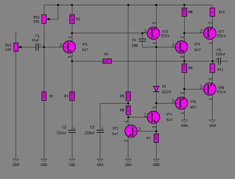

короче собрал так посмотрел разные схемы и придумал так . Играть стало в разы громче. Поставил регулятор по входу.Шумов нет никаких. Играет на малой громкости без хрипов. А вот от средней и максимальной громкости толи сам наушник перегружается то ли какие то искажения не могу определить что это но звук меняется какой то ядкий становится
Но орет ппц как громко. А транзисторы даже не теплые. Половину питания выставил ровно 6 В. Не знаю что дальше делать.

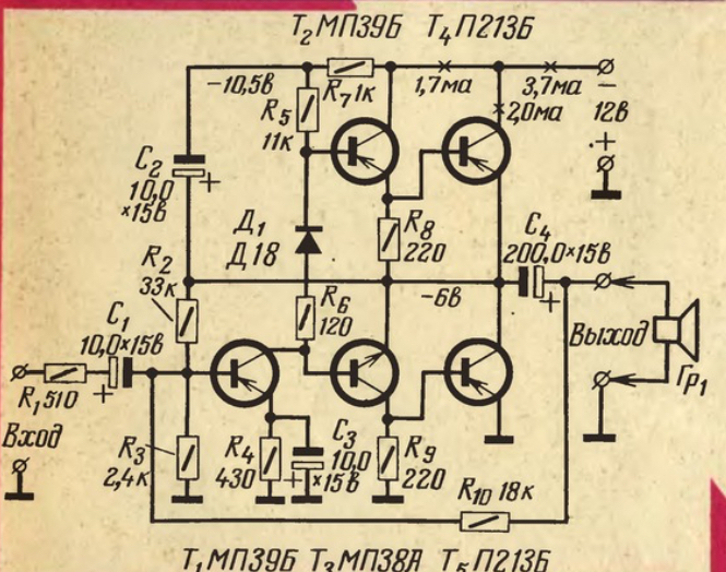

Усилитель тока МП 40 какой-то а не п214 опечатка
В источнике тока стоит 200 Ом . Пробовал 56 Ом поставить начинает гудеть. Хз что там замерять проверять почему так играет
так не заработала 33к что на выход цепляется звук какой то ломанный и никак не исправляется смещением

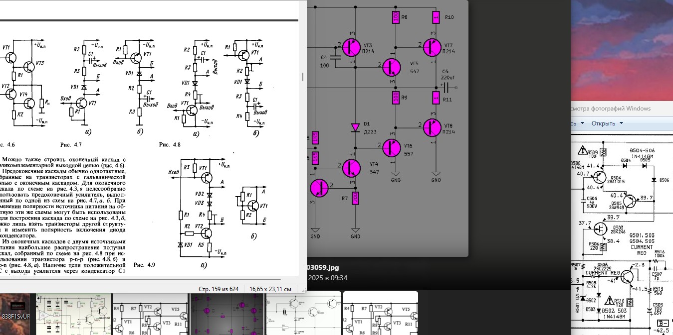

И не заработает. Три б-э перехода, 547 557 и П214- пытается открыть смещение на одном диоде Д223. Нужно три кремниевых, один шунтирован переменником, как у Шушурина.
Ага, ютуп помогает. дело пойдет. Упрекант умолкает.
по сути я такое собрал получается
R8 R9 сможете рассчитать? Принцип знаете? Если нет, то ищем черную кошку в темной комнате, до ишачьей пасхи.
А тут иная засада. Падение на диодах смещения выше нужного для приоткрывания пары предусилительных выходного каскада. На диодах обычно 0,6-0,65, на переходах по 0,56 в. Откроются полностью предвыходы. за ними и выходные. Шоу Белого Дыма.
Таким схемам сапер нужен для разминирования. Иначе бумм.
или два германиевых?
не знаю. Обычно везде стоит от 56 до 220 ом
А ток как выставить или проверить какой он вообще при помощи вольтметра?
Сделаю так чтоб были терпимо теплые а так они почти холодные.

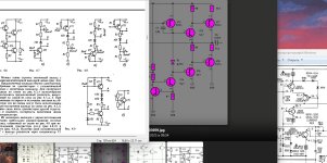

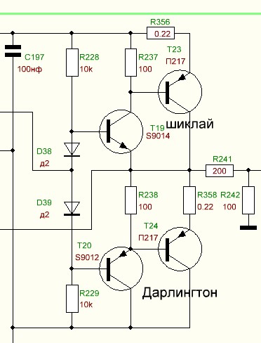

вот можно npn поставить вместо диодов.
а источник тока у меня на двух транзисторах а там на одном везде и два диода ему в базу и какой лучше
В журнале просто вольт добавка вместо источника тока это Б с права мое
    189.6 KB · Просмотры: 42
2,980
884
Стабилитрон (в прямом напрравлении) и терморезистор с последовательным резистором.

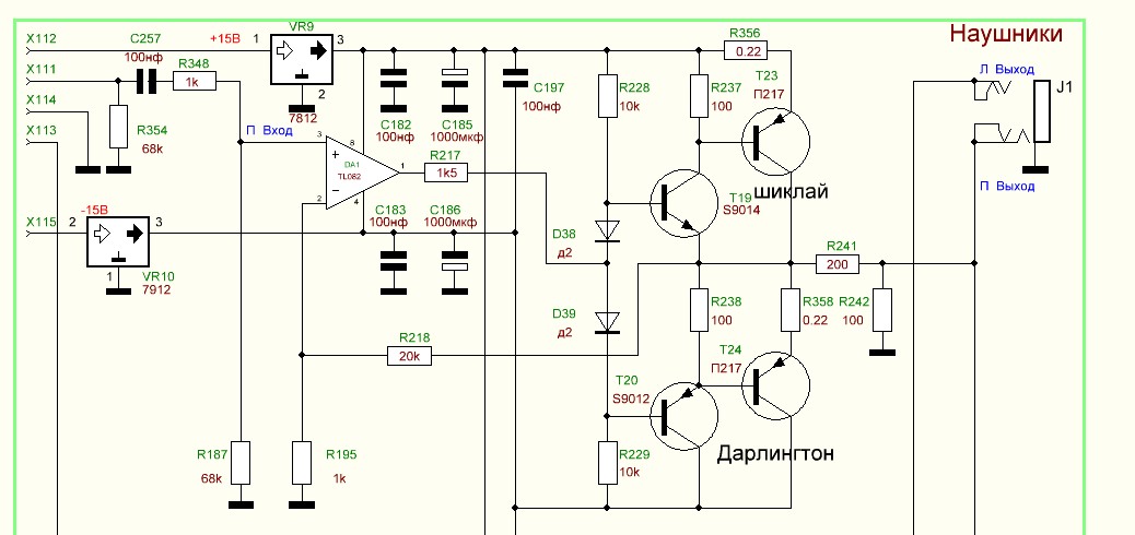

12 В нет просто диоды германиевые. Или на транзисторе рег. Куда вольтметр тыкать чтоб проверить ток и какой самый мин
с 2мя диодами гул сразу и разогрев
с2мя германиевыми стоит не большой гудение . 0.78В на диодах
гул убрался когда 200 ом отпаял с источника тока странно но и га громкости искажается а когда вернул то гул опять но искажений не так много на больш громкости поставил 470 ом но все равно еле гудит
базу отпаяю источника напряжения что сверху и тишина
убрал источник тока пит вых поставил вольтдобавку стало нормально все. Но когда громко искажения. Наверное мало 12 В питания что ли везде пишут 35В где то это двуполяр тем более там..

Без приборов , на слух пытаться понять , какие процессы происходят в схеме- даже с конским опытом это дело тяжкое. А тутошним разобраться в комментариях к услышанному- абздец полный, качественный.
Питание 12 вольт это 3-4 вольта сигнала в нагрузке . один ватт , не более. И то, на пиках сигнала. Реальный неискаженный средний уровень в 10 раз меньше, 100-200 милливатт. Переносной батарейный приемник.
Другое дело, набив руку на поделках с 12 вольтным питанием, более безопасным для подопытных деталей, можно двигаться в сторону наращивания выходной мощности с бОльшим питанием. А не наоборот.

Диод смещения и термокомпенсации на розовой картинке - Д223, кремниевый, падение 0,6- 0,8 вольта. А надо около полутора вольт на три связанных перехода б-Э, два кремния и один германий . Значит, тупо ставим ДВА диода Д223, один шунтируем переменником Ом на 100-200. Ток покоя можно мерить по падению на эмиттерном резисторе выходного германца. Но для этого нужно измерить милливольты и поделить на Омы. Не все справятся. _hm_
Гудение на выходе результат дурной схемы, чувствительной к пульсациям питания, плюс само питание , неизвестно какое. Стоит увеличить ток покоя и все жабы вылезают.
