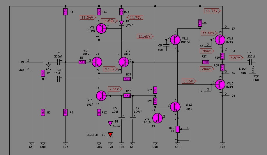

7812 стоит 1000 по входу выходу
кстати без радиатора.. стабилизатор горячий но умеренно не кипяток.Радиатор поставлю конечно но пока и так нормально
гул из за тока а не из за пульсаций питания... так то тишина полная если ток выставить не конский ... КАК ток замерять на какой резистор цеплять вольтметр ??

и КАК вы себе представляете механизм оного гула порождаемый током ?
Не мелкими флуктуациями, сказывающими в УНе, а в ВК, с соответствующими ему токами ...
Может всеж рассмотреть возможность того, что с увеличением потребляемого тока через БП всеж проходят пульсации ?
Это предел тока транзисторов.
Жаль. Чем выше ток тем динамичнее звук...Прийдется убавить немного.
На какой резистор там цеплять тестер чтоб выставить макс ток ?
и R125 номинал правильный ? Я видел где в схема и 2ком стоит и 100 ом
И вообще какие есть замечания тут может улучшить еще что ?
Так то офигенно играет качественно я прям в шоке.
И да... Подключенно 8 ом динамики...я думаю можно наушники 30 ом без проблем подключить без делителей ?
А если я хочу еще с выхода этой схемы линейный уровень сделать - достаточно ли будет просто напрямую через кондер подать в другие цепи где на их входах просто обычный потенциометр стоять будет. ?
И еще лучше будет если пред каскады запитать от отдельного стабилизатора а вых каскад от другого стабилизатора? - Питание одно будет общее... например фильтра на транзисторах поставить ну или 2 лмки 12 В - что кстати лучше?

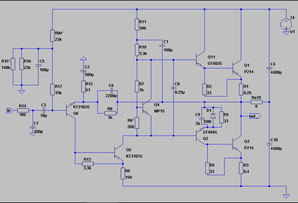

Может вам не заморачиваться а спаять ПРОСТУЮ КАЧЕСТВЕННУЮ схемку ?
Сравнить.....

за симетрию отвечают резисторы по 10к в базе ?
как и половина питания?
ну и что тут еще вылизать?
    110.1 KB · Просмотры: 47
За симметрию отвечает базовый делитель R5R6.
Еще будут за это отвечать резисторы в эмиттерах дифкаскада, если они туда будут установлены.

получается если на выходе не ровно половина питания то какая то синусоида кривая немного...странно а по звуку и не слышно это.
В любом случае если искажения сверху какой крутить резистор 10к ? Верхний ?С низу нижний?

и где она качественная если тут вольт добавка ? давно уже перешли на источник тока
Ну и причём тут вольтодобавка ?
Я же писал ПРОСТАЯ схема, суперобсчитанная.
Параметры ОБАЛДЕНЫЕ!
Вот нет у меня на планшете сейчас архива с графиками и описанием.
По памяти что то 0,001% искажений, графики - максимальные для германия.
Схему я дал, модели гемманиевых транзисторов дал, сами смоделируйте и проверьте, если не верите.
1) кривенькая немного.
Если ООС не вытянет.
Может слегка подФОНивать, если БП не стабилизирован.

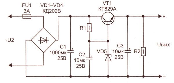

3) а схема СТАБИЛИЗАТОРА где???
если я питаю от стабилизатор 7812 он же только стабилизатор а не фильтр?
Он и то, и другое, пока напряжение на входе не просядет ниже напряжения стабилизации и полезут на выход пульсации.

Что лм7812, а СХЕМА где ?
КАРТИНКУ давай
КАРТИНКУ давай
КАКУЮ? кондер 1000 - лм - кондер 1000
ток выставил 20 мВ это же 200 мА ?? 200мА рекомендовал автор.
После этого радиаторы стали еле еле теплые....может еще больше тока подать а то не дело еле теплые.настроил 100 мВ это 1А )) еле еле гудеть начало. Выбрал 50 мВ -500 мА вроде норм все
Лмка выдает 11.55 В
Я попробовал поставить регулятор на КТ829+д814Г
10.45 В макс вытягивает ( половина 5 В питания стала ) ....С него сижу.С радиатором от БП компа.Он тонки там китайский. Но еле теплый через прокладки..Отлично.
Так вот чтоб не лежать зря платке и ЛМки я пока не понял как правильно сделать. Пустить сначала в ЛМку а с нее на платку регулятора - убрать от туда стабилитрон заменить на кондер - получится транзисторный фильтр пульсаций. Или наоборот сначала фильтр потом ЛМку ?

СХЕМУ это КАКИЕ кондёры ты ПОСТАВИЛ в стабилизатор.
То что рисуютЬ я видел....
Но тыж не думаешь, что ёмкости в 0,000хуй'мулЬённых микрофарады спасут отца русской демократии 🙂
Поэтому и спрашивею, ты хоть по 1000 МКФ поставил ?
Если нет, то больше не вопрошай, откуда фон и пр призвуки
Если про С2 то ему не надо 1000, оставить 10 МКФ.
Ладно, если схема с этой лм ТАКАЯ, то всё нормально.
Ёмкости везде маленькие, С2 я ставлю 470мкф, появляется плавный пуск, на входе срс 10000-1-10000мкф, на выходе +- 5000мкф, это для тока примерно 0.8-1.2 ампера.
А на выходе с емкостью лучше не баловаться. Схема может засвистеть, включение по схеме с ОК.
