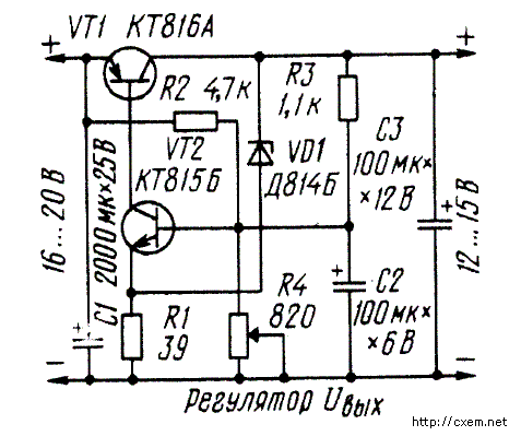

Вот стаб.
    21.1 KB · Просмотры: 55
Я по такой собирал, только немного изменил номиналы и транзисторы.
    58.5 KB · Просмотры: 44
Сергей это на составном транзисторе он немного проседает под нагрузкой а выше что я привел держит.
Я ставил параллельно силовому транзистора лампочку накаливания - режим работы стаба становится "несколько ближе" к импульсному 🙂
Т.е. как бы КПД немного улучшается.
Заодно - индикатор включения и нагрузки.
Можно, я делал лет 40 С ГАКОМ назад.
ТадЫ никаких зелёных ужО небыло - красные ыжчо в гражданскую разгромили батьку Махно.
Лампу ставил 60 вольтовую ватта на 2.
Вот ТАКУЮ экономию и получал.
Германиевый силовой транзистор на 2 ватта меньше грелся, из 10 предельных.
Более ключевой режим, лампа бареттером работала.
Лампа работала (параллельным) балластным резистором, частично разгружая регулирующий транзистор.
Применимо при наличии постоянной нагрузки.
Нагруз переменный - УНЧ.
Поэтому лампа и резистором работала, переменным, от нагрева спирали и соответственно - нагрузки и барретером.
Я же писал, что весь стаб работал в более ключевом режиме - лампа с большой термоинертностью спирали + более шустрый транзисторный стаб в параллель, который отрабатывал быстрые пики нагрузки.
выход с коллектора ? стабилизатор тока что ли?
Это стаб напряжения, просто регулирующий транзистор включен по схеме с ОЭ. Отсюда много плюсов: 1. Работает как стаб до напряжения при разнице между входным и выходным до 0,6 вольт(если регулирующий транзистор полевой, то разница можить быть меньше 0,1 вольта). 2. Автозащита при КЗ на выходе.
Минусы: 1. Плохо запускается на большую ёмкостную нагрузку.
Это стаб напряжения
какого напряжения если выход с коллектора?
определяется сопротивлением нагрузки
мм чтоб с выхода такого унч взять линейный сигнал надо 4 ома паралелить резистор на его выход ?
