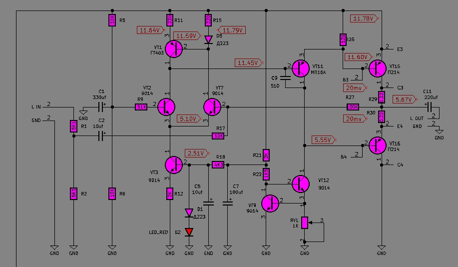

у моей схемы пост 113 усиление с разомкнутой оос как минимум 86дб
а так как наушникам 6дб усиления с головой ,то 80дб петлевое вполне прилично

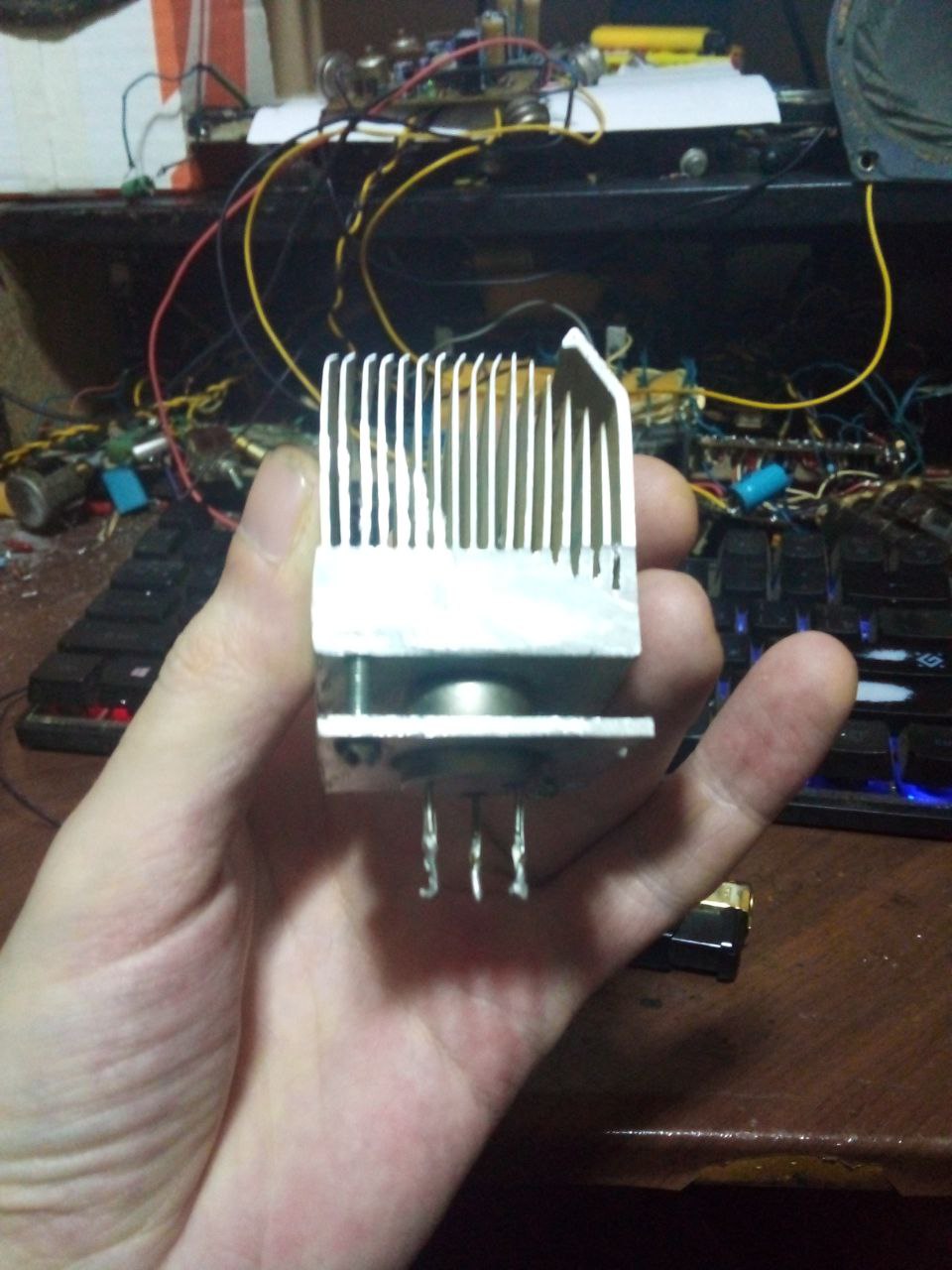

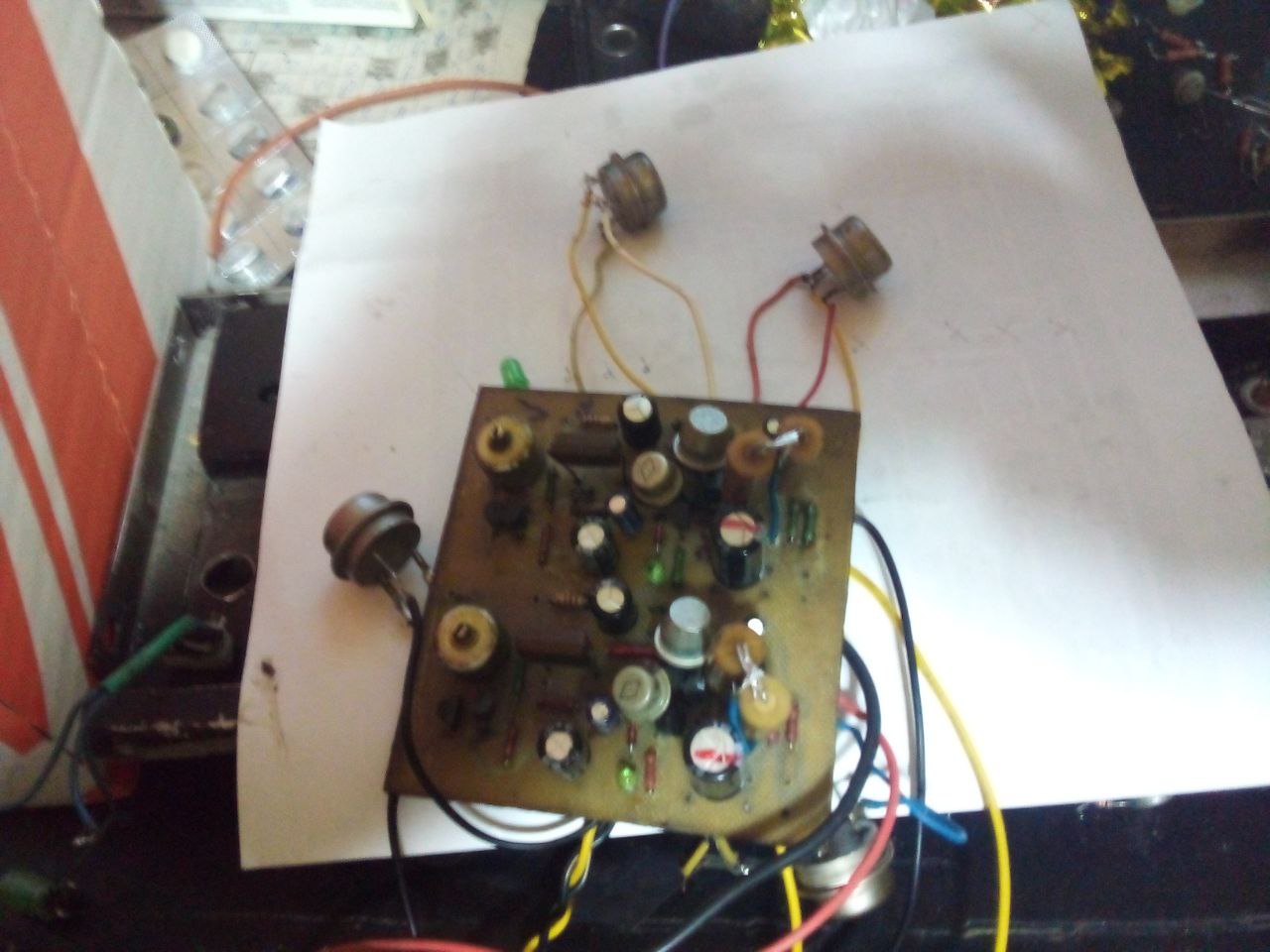

придумал уже печатку. Сделал норм плату. Вот радиатор от ЦП Компа распилял.Будет на нем П отдыхать. Пока так на мин токе слушал . На норм токе кипяток и потом гул можно палец обжечь.
Сделаю радиаторы повыше ток будет.
Интерессно почему гул стоит при макс токе из за чего ? Обычно ж чем выше ток тем просто разогрев сильнее.
Так и не понял чем моя схема лучше хуже худа.
его готовить надо. Все ранние схемы конечно там звук неочем был Б или АБ . Но в А классе звук отличный. Цена тому малая мощность и нагрев за то звук шикарный.

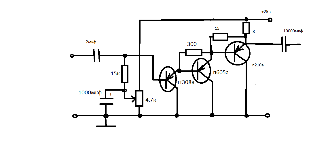

вот,10 мин спаять и послушать,для наушников хватит питания 9в
    14.3 KB · Просмотры: 64
критерий истины практика,,но это не для тролля,иди гуляй мальчик,уже спать пора,мамка куда смотрит))))
та какая практика тройной повторитель с конским выделением тепла особенно на резисторе и неочемной вых мощностью . Все уплывет от перегрева

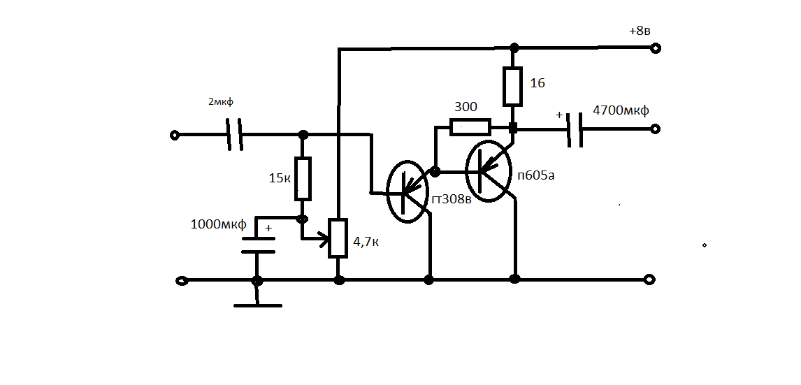

не уплывет ,резисторы в эмиттерах не дадут,тебе звук нужент или экономия ,в наушниковом варианте(9в питание) потребление 4,5вт мощность 600мвт,не так уж и много по сравненю с ламповыми конструкциями,на п210 и резисторе рассеивается всего по 2,2вт примерно
чем звиздеть впустую балабол,уже бы спаял и послушал 10 мин делов а пиз9ишь тут уже почти месяц
хотя я забыл что у тролля задачи другие
для наушников последний п210 можешь не ставить,двойки гт308в+п605а достаточно,потребление 2вт (по 1вт на резисторе и п605)

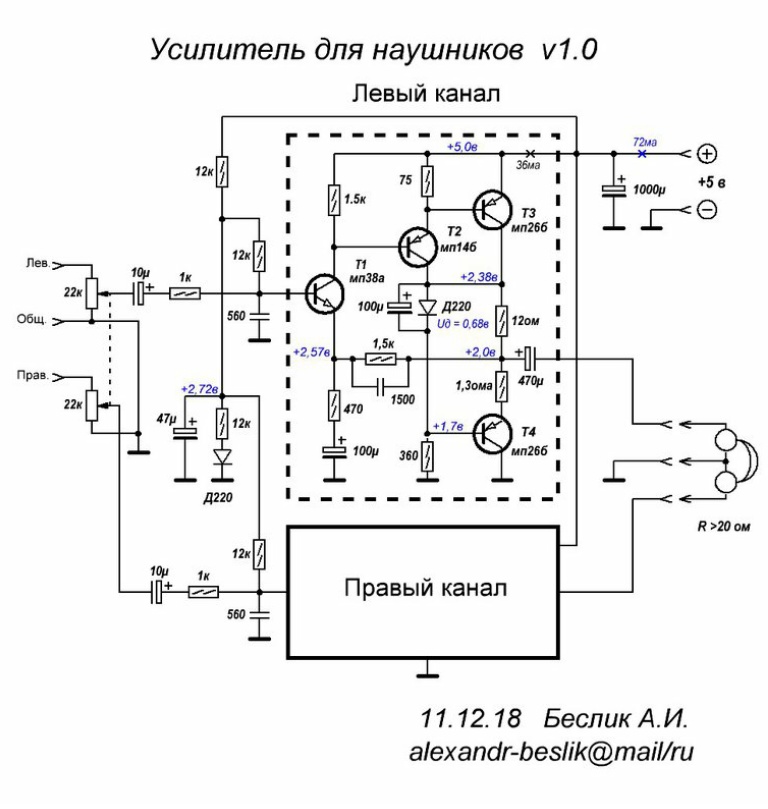

Вот та схемка от Беслика для наушников, что я вчера выкладывал, она оказалась А класса, с динамической нагрузкой.
Сдаётся мне, что Беслик перебрал именно Худа - под наушники.
Параметры его я так и НЕ нашОл...

СМЕРШ, а я вчерась, как вычитал, что ЭТА схема А класса, так из интереса поискал параметры....
Ну интересно....
И НЕТ.... ПочемуЙта
    119 KB · Просмотры: 69

поставил радиаторы. Еле теплые теперь... играет просто шикарно ВЧ изумдрудные ( кто там говорил что п213 не играет на вч врал нагло ) . Динамики 3гд-25 но как еще больше тока дать ?
Источником тока даю ток и гул появляется...почему так??
П2хх только для нч годится в биампинг
чушь полная... играет отлично просто качество собрал слушаю вч просто кристальные при чем на любой громкости... А радиаторы еле еле теплые. А так когда не ставил их вообще транзисторы кипели. Тока добавил вообще искажений нет играет ровно красиво.Еще бы выше тока дать но гудеть начинает
