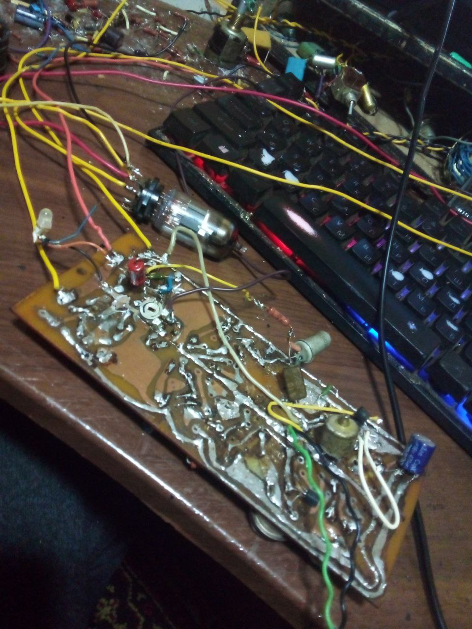

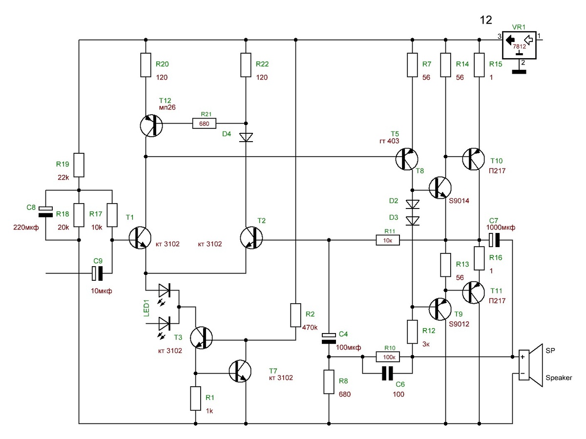

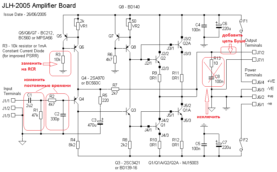

вот такое я собрал путем экспериментов вроде играет а как настроить это все точно хз

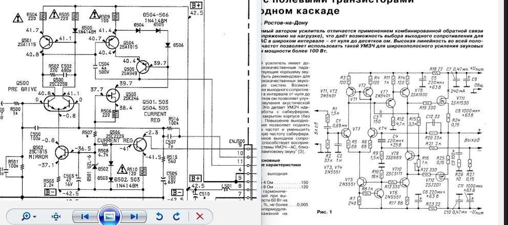

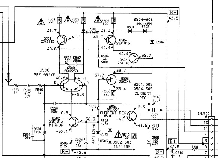

объясните чем отличаются тут генераторы тока?
В левой схеме диоды какие то последовательно а в правой просто повторитель
С низу тоже не понятно в базе просто стабилитрон потом просто два диода
а справа обычный источник тока на 2 транз

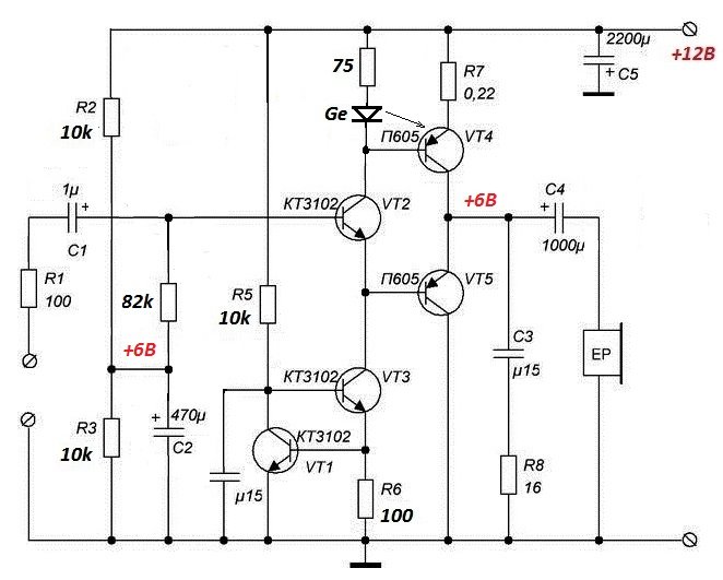

Собрал это чудо в итоге.Абсолютно никаких шумов.
Динамика хорошая.Бас хороший.Но ВЧ не хватает. И усиление ну немного больше чем с аудиокарты. Как увеличить КУ?
Кстати искажений нет на любой громкости.
Мне нравится.Выставил ток чуть ниже чем гудело.
Сейчас тишина. Транзисторы очень горячие оба. На выходе ровно половина питания.
Транзисторы другие стоят по входу не германиевые а кремниевые.
Усилитель тока ГТ 403 поставил.
Ну этот звук намного лучше чем все что было раньше
Работает даже от 5 В бас выделяется прям.

как узнать какой ток на эмитере? я в оба поставил эмитера резисторы 0.22 ом
Меряю на них от 8 до 35 мили-вольт это от 5 вольт пит.
от 12в пит заноово выставлять?
V(милливольты) / 0.2 = I (миллиамперы)
ну я выбрал 10 \ 02 = 50 Ма получается
А 20 на 0.2 будет 100 ма
рекомендуют от 100 Ма
кстати что от 5 что от 12 держит ток.Вроде работает.
Выставил от 12 В 20 Мвольт.
что то ток стал расти когда стали теплые еле еле 23 стало.
На одном резюке 22 на другом 23.
выросло до 25 уже. Звучание мне нравится крутое.
По ходу надо радиаторы ставить или ток 50 мА ставить.
выставил на 15 Мили вольт стало еле теплые думаю так оставить . А какой это класс не А ?

Так какой собран и играет - тот, что в сообщении 96, или тот, что в сообщении 100?
Или в следующем будет новая "собранная" схема?
в 100. пробовал даже лампу притулить везде хоть и играло но на звук не провлияло- отказался. Поставил вместо 50к справа =100к стало громче.

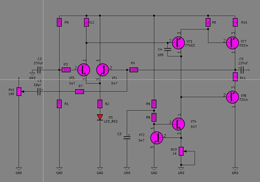

Поставил в усил напряж кондер 100 пф а в базу его сигнал через 300 ом сделал. Так же дифы вместо общего резюка поставил светодиод +резистор подобрав его чтоб не было перекоса половины питания

а в эту схему можно добавить еще ПОС с выхода после кондера ?
перепахивать схему
так?)
Схема в классе А

Так я и не понял а куда делись предкаскады как в моей схеме s9014 s9012 почему тут сразу на мощные подается?
Можно ли присобачить обратно те транзисторы?
не вижу я косяков.Наоборот тут даже неивертирующее включение что еще лучше на звук оказывается

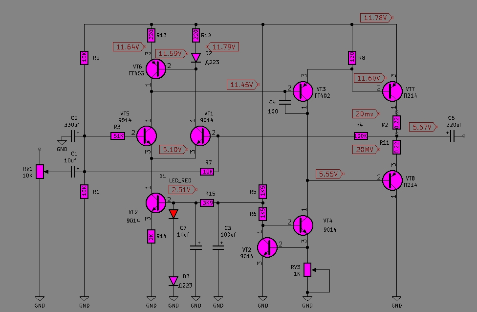

вот такое получилось сейчас
в базу 402 сигнал через 300 ом подается забыл нарис
Именно такой способ раскачки выходных транзисторов , от драйвера с приличным током, низкоомной обвеской выходных транзисторов обеспечивает их безопасную работу в широкой полосе без сквозного тока . Но это мое личное неправильное мнение "делитанта".

Верхний транзистор 1 ом надо ставить на встречу выходу. Кажется там он стоять должен.Во всех схемах так смотрю.

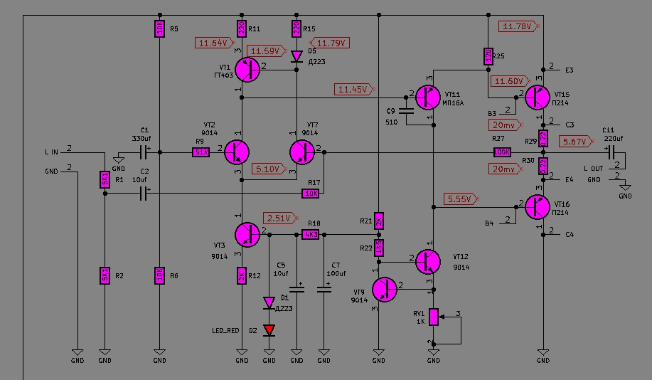

Жалуйтесь.Выставил напряжения относительно минуса при выкл звуке. Пока экспортировал картинку ток до 22 мв вырос...короче выставил на 15. Оно на любом токе подхрипывает на малой громкости при чем очень тихой а я так ничего не слушаю.
R1 R9 не могут быть одинаковыми
почему вы не написали тут это и там почему не догадался никто https://ldsound.club/threads/tranzistornye-usiliteli-dlja-naushnikov-v-klasse-a.1125/https://ldsound.club/threads/tranzistornye-usiliteli-dlja-naushnikov-v-klasse-a.1125/
С его это они не могут быть одинаковыми ? Я резисторы подбирал в точности до сотой
И там точно не 10 килоом должно быть, а 50-100
а для понимания смысла и как что делается от задачи.
делается с источниками тока а не с резисторами . У меня он что в усилителе напряжения что в усилителе тока стоит в дифкаскаде
С чего это они не могут быть одинаковыми ? Я резисторы подбирал в точности до сотой
И в догонку выше картинки я так и не получил понятный ответ почему нельзя поставитьтранзисторы в пред каскады как тут

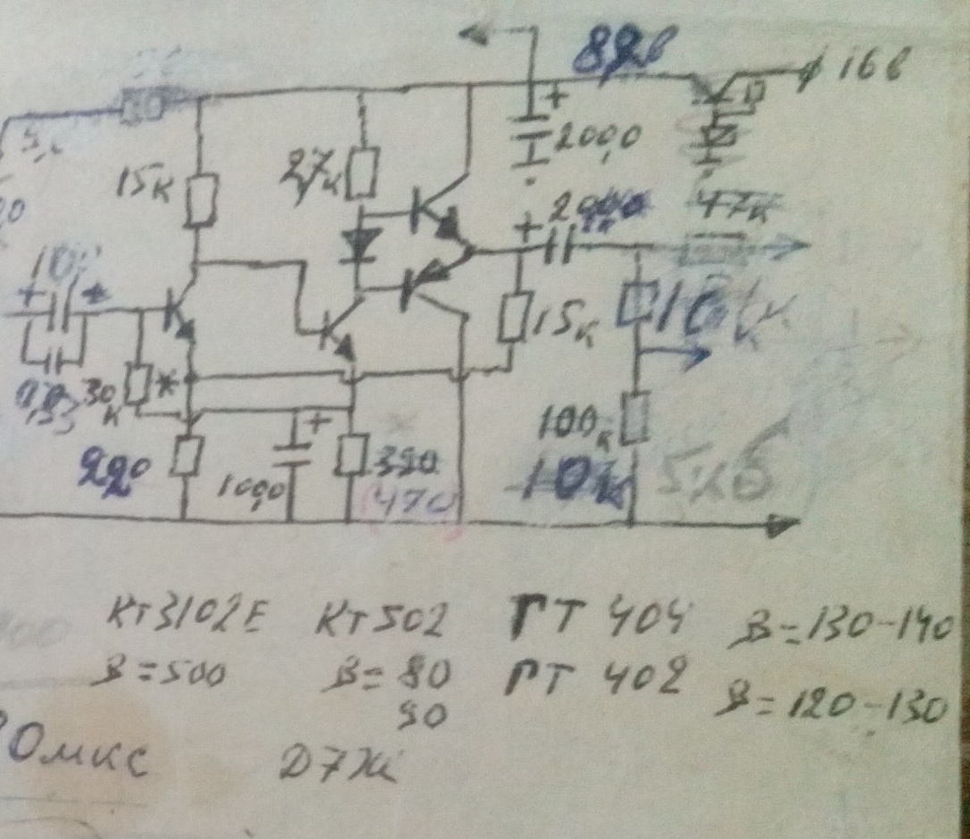

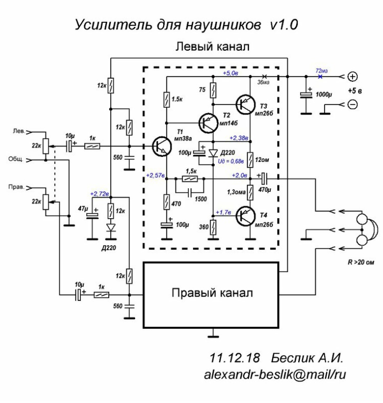

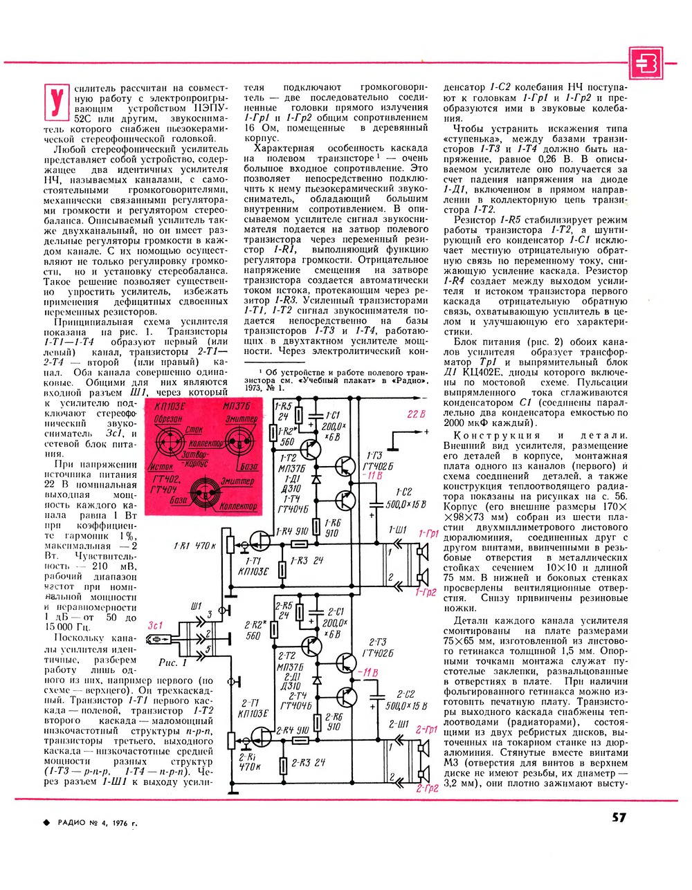

Тем более, что схему давно тому назад сочинил достойный человек, за тебя продумал , всех усилий нужно - не выпендривайся, спаяй без отсебятины и слушай.

Тёзка Бокарёв, несмотря на Ваш авторитет и опыт, позволю себе НЕсогласиться.
Полевой транзистор на входе там не нужен, скорее вреден.
Это в текущих современных условиях топикстартёра.
И термодиод было бы совсем не плохо заменить на термотранзистор.
А вообще то, по вопросу ТС, совсем не надо далеко ходить, ему вроде как совсем не надо 0,0000....%
ТакичО пущай соберёт ОТРАБОТАННУЮ схемку Беслика.
Ей и разводку перчатки в тырнете запросто можно найти.
И КаК раз соответствует его номенклатуре транзисторов, описанных в его начале.

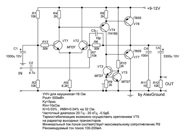

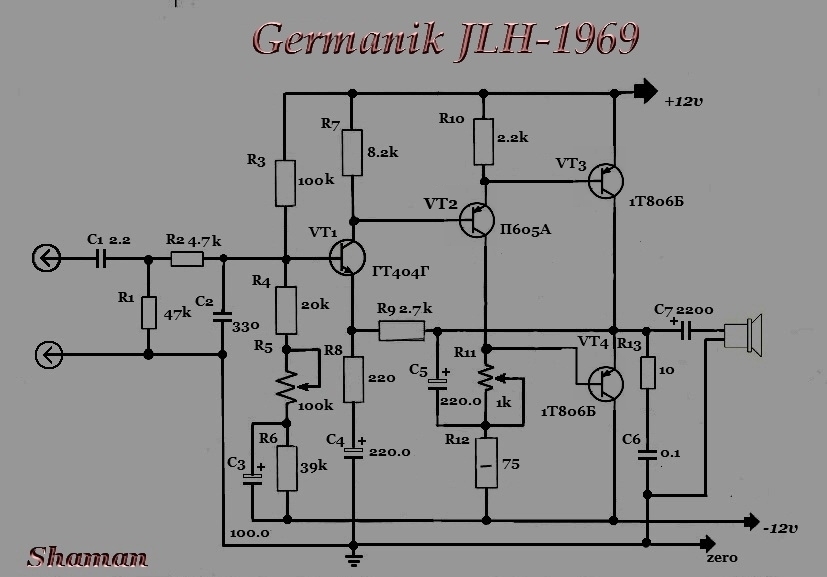

    119 KB · Просмотры: 68

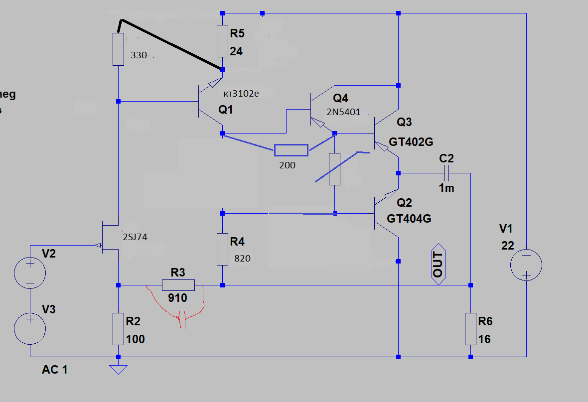

очередное гавно,зачем мп26 на выходе? когда есть 402\404,в первых каскадах гт311И гт308В будут лучше
Не хотел возващаться в мутную тему....
Можно и без полевика на входе, если уж совсем денег нет на булку\бутылку.
И для установку на входе 402\404 транзисторы - тоже всё придумано и спаяно\отлажено.
Просто надо перестать ковырять в носу и сесть с паяльником за стол.
    340.8 KB · Просмотры: 70

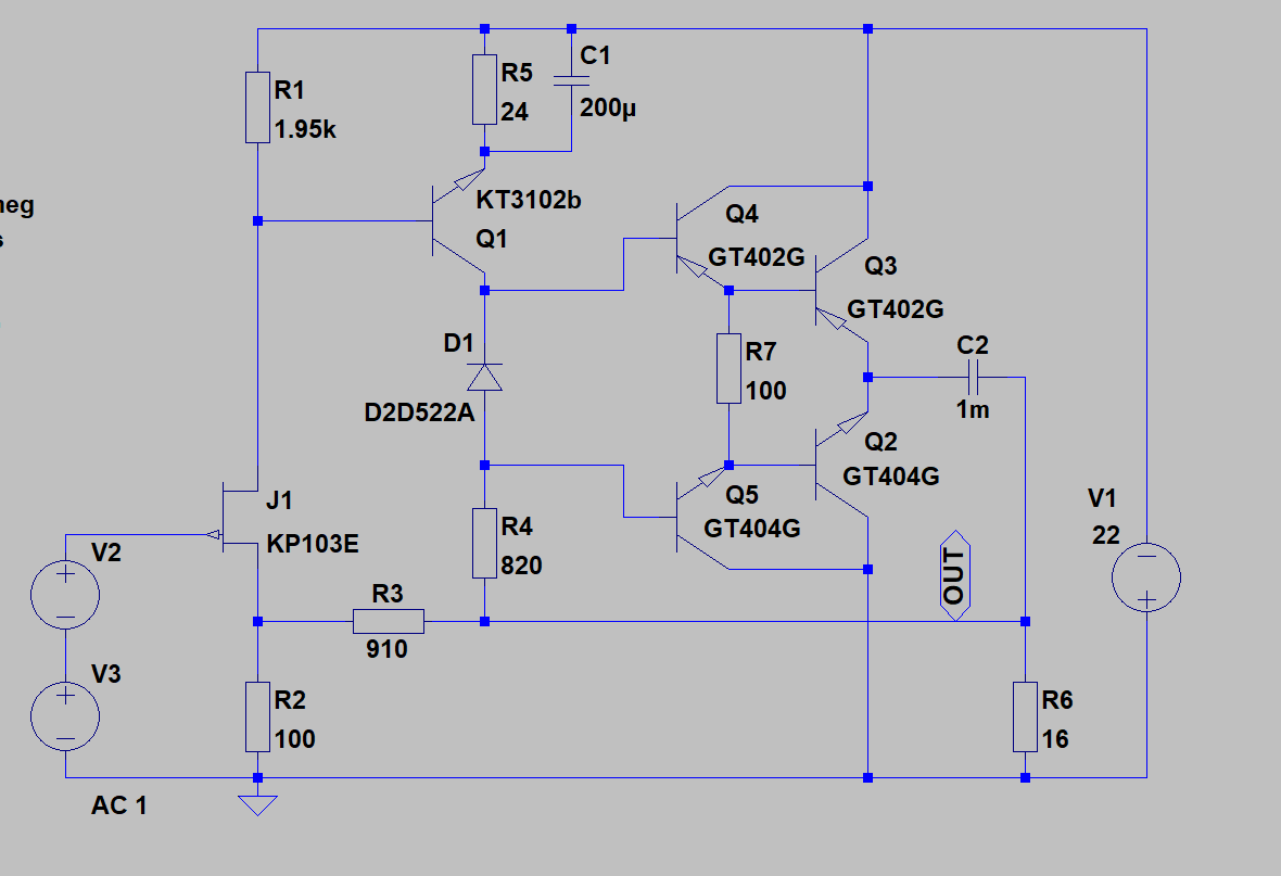

ГТ404/ГТ402 лучше любой кремниевой пары в выходном двухтактном каскаде.
Они намного лучше перекючаются. Резкой ступеньки не будет даже при нулевом сиещении.
Полевик на входе - квадратичная характеристика - очень быстрый спад гармоник, вторая доминирующая.
Зачем нищебродствовать, что, влом купить десяток КП103Е, или их аналогов?
Хорошая минималистская схема. Только надо добавить "антишороховый","обрывный" мегомный резистор с затвора на землю.
фт=1М. Это значит, что при весьма типичном Н21э в 100 раз этот мегагерц делим на Н21э 100 и получаем 10 кГц. Какое там переключение? Уже с 10 кГц это не транзистор, а снаряд для рогатки.
Говно с низкой крутизной и высокими искажениями. 302, 303 и 307 гораздо лучше.
Схема нормуль! В книге синьора Борисова была тоже приведена. Есть поговорка на такую "Семь раз отмерь, мотом отрежь": "Пока семь раз будешь мерить, то-нибудь другой уже отрежет! Главное, искажений не бояться

Два выходных транзистора одним диодом приоткрыть....Как бы так возразить, чтобы не прилетело....
А может, афтыр сам догадается.
на вход джифет 2SK170 у него крутизна 22ма/в или кт3102Е
в ун кремний 3107к,л или импорт с большой бэтой,на выход 402\404

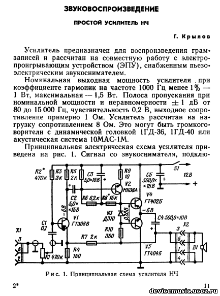

Крылов, значит.

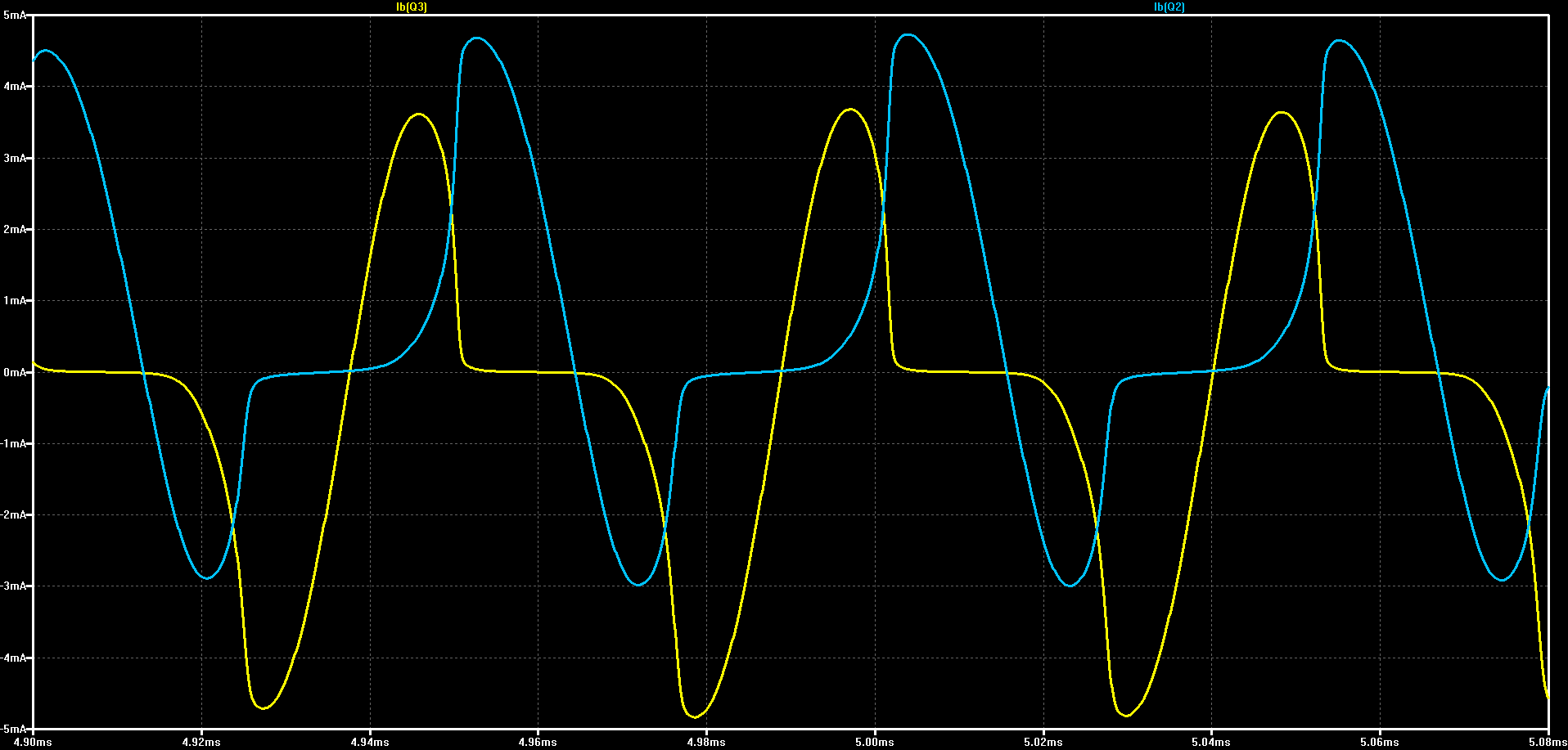

На удивление, схема спроектирована верно. 76-й год, тогда лучшего не было, а вот все его возможности реализованы.
С Д310 ток покоя ВК автоматически стал 4 мА - в норме тогдашней моды. Грамотность проектирования, в частности, заключается в подборе высокоомной нагрузки для низкочастотного однокаскадного ВК с таким мизерным током.

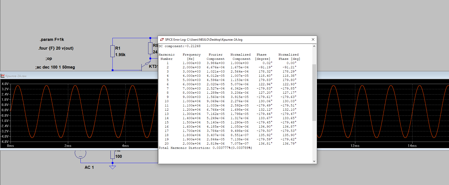

Спад 1 дБ на частоте 40 кгц.
Зелёным и жёлтым - ток баз ВК. Подъём тока означает падение беты транзистора - с 1 кГц. Так работает ООС: она увеличивает ток в базы ВК для компенсации спада беты. Это априори значит, что фантастики ждать не следует.
Усилитель может дать под клип до 10 В амплитудного на выход. Не будем пугать фаперов и выберем 8 В из них.
Токи баз ВК. Вы всё ещё верите в чудотворное переключение германиевых приборов? Тогда мы идём к вам.
Дело ещё и в том, что симулятору ровно на то, что вы там симулите. Задач спецом обгавнякать усилитель перед ним не стоит. Ему дали параметры моделей транзисторов, схему их включения, а он считает, какие кривульки в данной схеме дадут такие параметры. Думать, насколько схема и транзисторы адекватны поставленной цели и интерпретировать, что к чему и почему - задача человека.
Можно сказать, что Кг Крыловым указан правильно: для 1 кГц вполне может быть 1%. Тогда и этому были рады.
А вот то, что Крылов этот 1% замерил, означает доступ к соотв. аппаратуре - генератору и искажометру, которые, по тем годам, были дивом дивным и чудом чудным.
у кого много лишних 402/404 можно так схему поменять:
поставь 2SK170 и кт3107К,Л и будут искажения 0,1%
питание 22в на куя ? 12в с головой,и поставить гт311и+гт308г в предвыход,еще вариант поставить ОК на гт308Г перед ВК на паре 402\404

НЕУЛО а ну посмотри петлевое у моего из 113 поста и твоего))))) сдуется твой как минимум на 15дб а у меня на 1 транзистор меньше!!!
только не махлюй)))
динамическая нагрузка рулит
Ага, выметены сорокавольтовые, остальные поштучно, и (или) бэушные.
там вторая пара 402\404 и нах не нужна только замедляет схему,ставим ОК на быстром п609а а кто не брезгует 2N5401
если уж ставить две пары то в параллельник

крылов курит против этого.Особенно когда еще лампа на входе.Звук супер.Еще не доделал весь комплекс.Но сам унч прилагаю.Можно поторить.Радиаторы нужны.
Для ушей или маленьких широкополсников самое смак.
Возможно vt1 vt11 поменять местами..пока не понятно влияет ли они на характер звука
