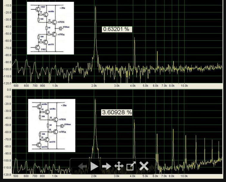

в выходном каскаде например тройке каждая предыдущая ступень должна делаться на более высокочастотных транзистора чем следущая
например на выходе п605 значит перед ними надо более вч пусть будут кт315+гт308(только при 12в питании тк он низковольтный) а перед ними надо еще быстрее но германия вч нпн нету поэтому ставим однотакт на п609
можно поставить кремний 3102+3107 и сделать классическую тройку,но не все терпят кремний в ВК
хотя искажения тройки на 3107\3102+мп37\мп40+гт703\705 меньше и спектр лучше вот сравнение двух вк
с буфером на п609 еще лучше тк он в Аклассе но он потребляет 20....30ма и требует более мощного вч транзистора

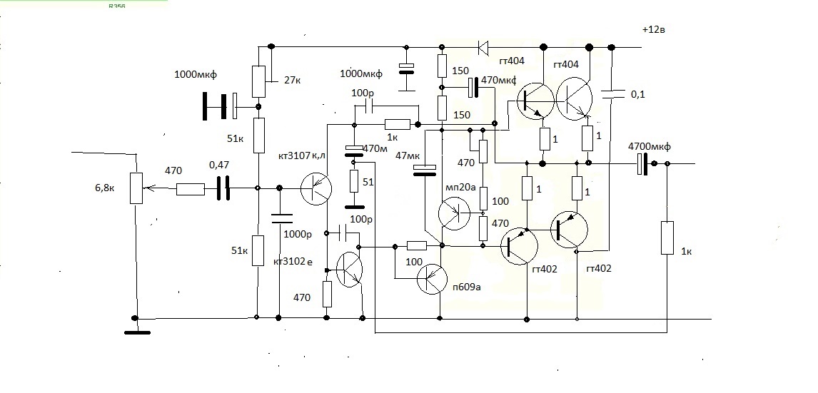

можно источник тока сделать на PNP а буфер на нпн ? ну вверх получается поставить . А вольт добавку вниз переместить ?
    96.2 KB · Просмотры: 70
можно, но не нужно

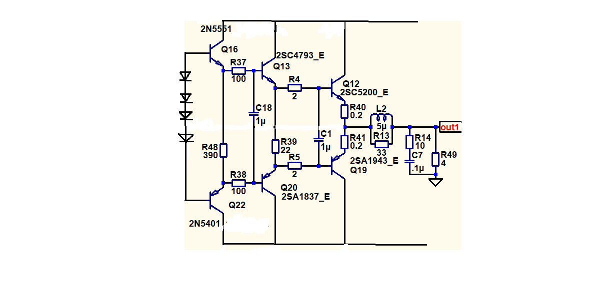

1.у ВАс 12в питание это мало, а вольтодобавка лучше работает при низком питании чем ИТ
2,ИТ если очень хочется можно сделать на нпн транзисторе
3,на входе лучше ставить рнр транзистор с как можно большей бэтой (500....1000) меньше шума чем нпн
4,в УН (2й каскад) тоже нужен транзистор с большой бэтой и МАЛЫМ миллером (емкость коллектора) а нпн транзисторы имеют в этом плане лучшие характеристики чем пнп

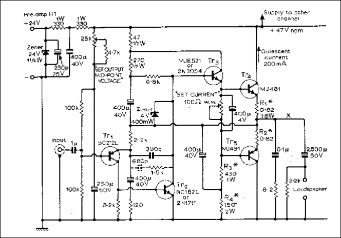

    28.1 KB · Просмотры: 59
про разницу этого смещения у кремния и германия
так у меня S9014 на предвыходе а не германий
кстати ИТ надо делать

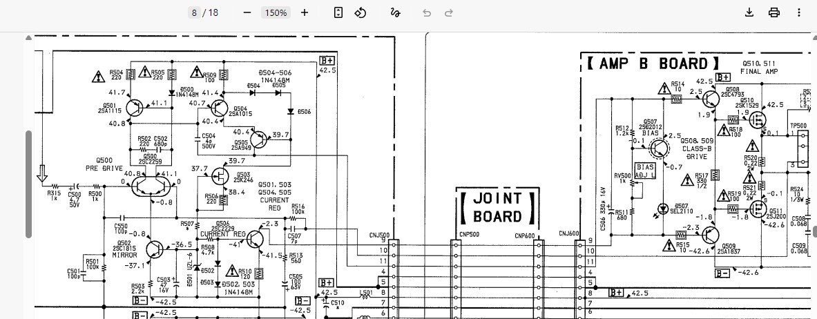

тут первый каскад перевернут колл эмитер почему то и сначала повторитель сделан а потом усилитель тока
можно и так,но если в усилителе напряжения!!!! не тока!!! применить транзистор с бэтой 700....1000,то мой вариант лучше тк входное сопротивление такого каскада будет большое и без повторителя перед ним как у вас,зато повторитель перед ВК даст больший эффект

у меня нету таких транзисторов есть МП всякие ГТ402 403 входное сопротивление можно увеличить обычным резистором паралельно источнику тока
какие есть конкретно я вас во втором посте спрашивал,что за бред вы пишете??????????какой резистор????
три каскада с ОК один однотактный и два двухтактных только так повысить можно входное ВК или три каскада ОК двухтактных(тройка)

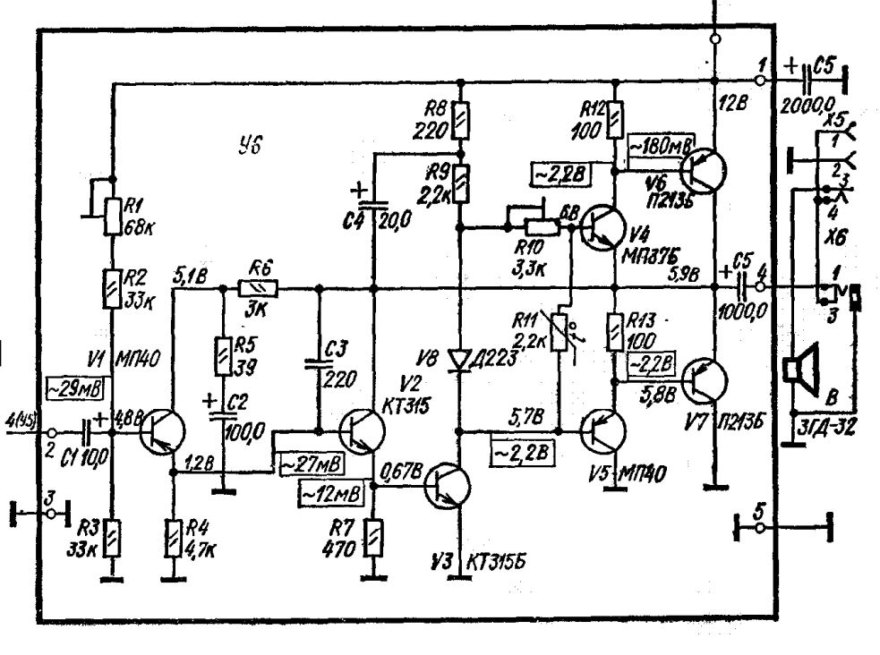

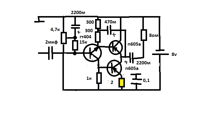

на 1 каскад мп16А или Мп26Б на усилитель тока гт402 гт403
на выходе п214 а на их раскачку s9014 комплиментарка.

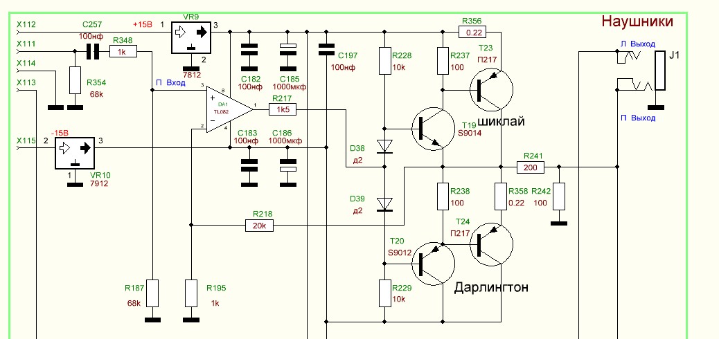

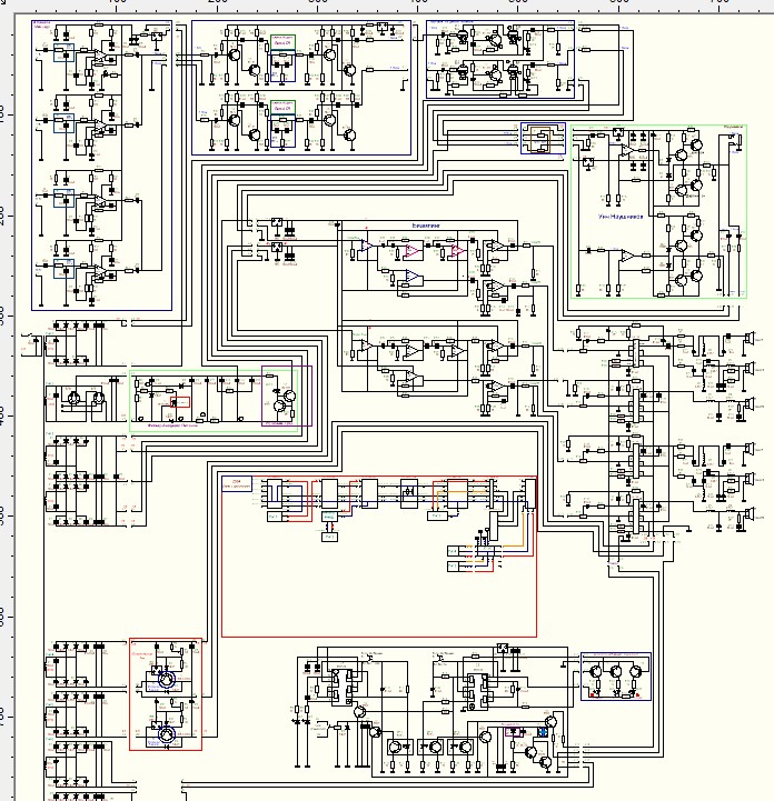

хаха какая шутка прям под столом. за 10 лет форумов многие помогали с рассчетами и тд в итоге собрал свой комплекс УНЧ с автоматикой индикацией и всем прочим. Вот только ушной УНЧ остался

Переменный резистор регулирует напряжение на термодатчике
где тут термодатчик?
    132.6 KB · Просмотры: 68
транзистор в пунктирном кружочке
зачем для наушников такой усилитель???? им дарлингтона в однотактном повторителе класса А мп4х+гт402 достаточно,ток 100ма питание 9в

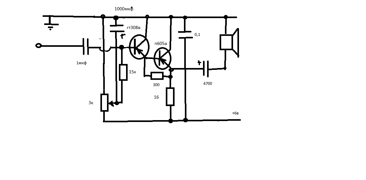

вот еще проще,суперзвук !!!!поиграть смещением и даже на лампу похож при смещении меньше нормы (регулировать и слушать или спектр смотреть)
    12.8 KB · Просмотры: 79
А не нужен нужен АБ не хочу печку. Странная схема без ООС
да какая печка там 1ватт потребление,это не АС качать,зато звук красивейший!!!
в повторителе по определению 100% оос ,вам ничего не надо лишь бы попи3деть я понял,соберите ВОТ ЭТО это до утра и послушайте иначе ваш троллинг заебал
спаять ЭТО можно за 15 минут все, свободен
можешь даже свой п214 на выход прицепить вместо п605а
резистор 16ом можно сделать из нескольких 2вт впараллель его мощность не менее 5вт
меняя смещение получаем звук от стерильного до похожего на ламповый,проверено лично на практике именно в этой схеме

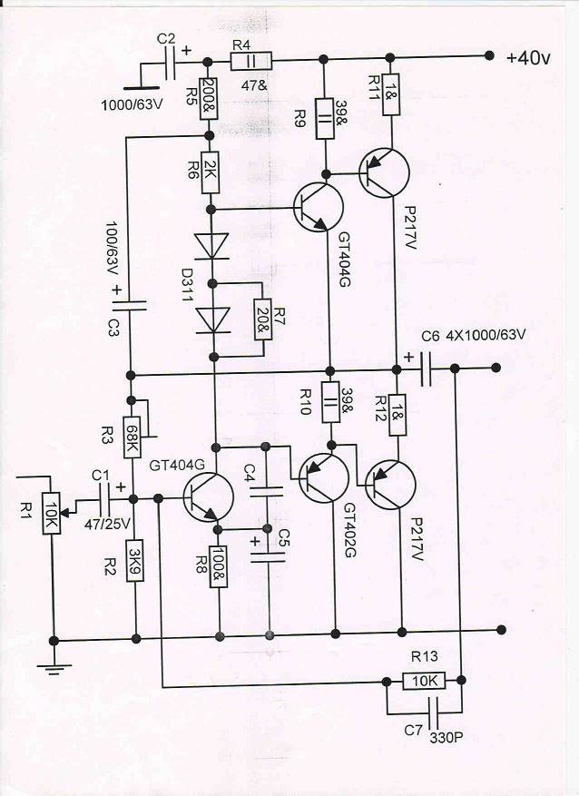

Если собирать то собирать нормальное.
Например такое

долбоебизм 40 в питания и п217 на выходе(((((((((((((( дрочитесь сами дальше вам дали все что надо

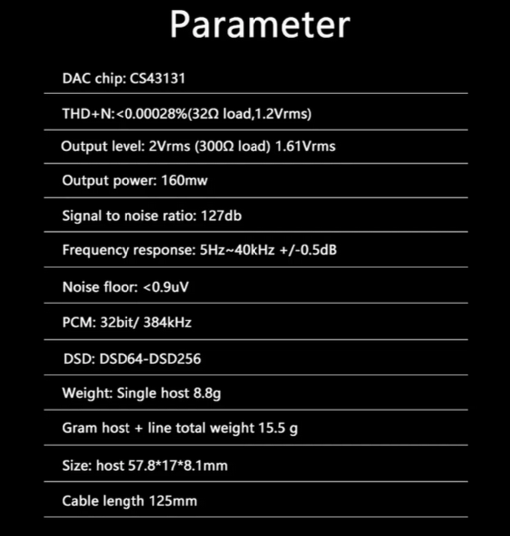

еще вариант пойти подработать полдня а не пи3деть тут и купить вот такое
Коэффициент Нелинейных Искажений + Шум (THD+N)
0.004 %
а с учетом времени пи3дежа уже можно было такое купить
0.0006 %
    12.1 KB · Просмотры: 64
0.004 %
0.0006 %
