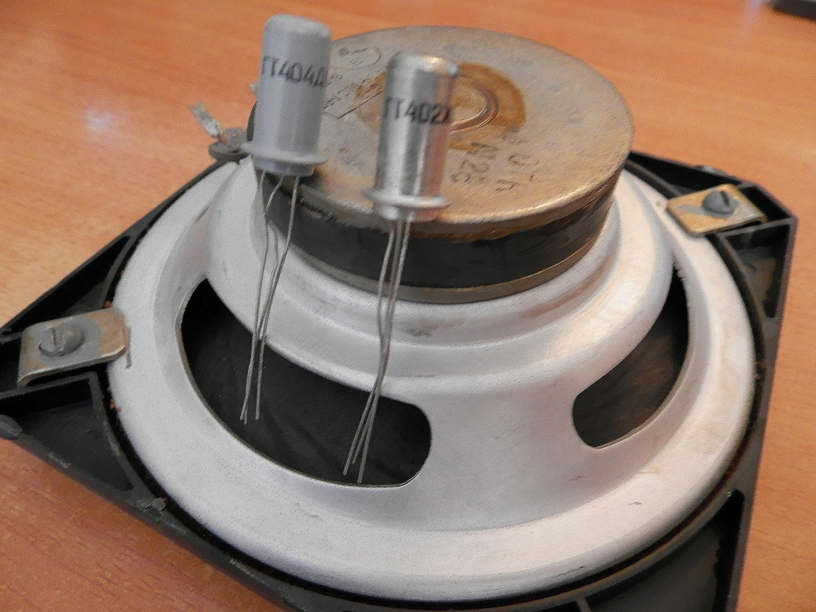

С германием так делать нельзя.От таких "испытаний" сплав перехода деградирует,плавно и уверенно.У 2SD1609 макс.Т-150 °C

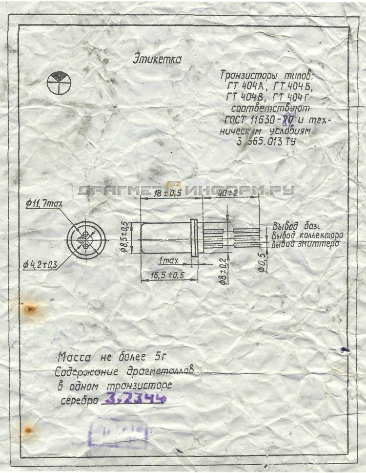

Из того, что сделал бы сам, случись такая необходимость, это пластина дюраля с отверстиями под донышко транзистора, сверху прижимная пластина поменьше, П-образная с парой таких же отверстий. Наворачивать радиатор свыше разумного предела толку нет. главное тепловое сопротивление уже вбито внутри транзистора, кристалл-корпус.
Одного не знаю, из чего там корпус. Скорее всего, сталь. Медяху вряд ли стали бы тратить, жирно.
    40.3 KB · Просмотры: 214
Это дело меняет дело. Получается, весь корпус это теплоотвод. Но сразу вопрос про донышко. Если там железка, то медная труба за забором не облегчит судьбы кристаллу.
Донышко - посеребренная медь, в Союзе на цветмете и драгмете, особенно для военки, не экономили. Тебе ли, Саша, не знать.
    150.6 KB · Просмотры: 184
Ну так и предлагался теплоотвод от донышка. Туда не грех и маленькую, но толстую медяху поставить.
Сверху можно радиатор-звездочку от светодиодов.

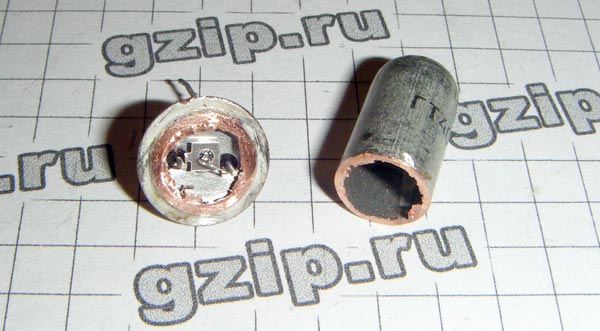

А в реальной жизни это выглядит так.
"Колпак" не магнитится, а "жопка" - да.
Дядя Саша как в воду глядел. :)
Ребята,да вы,что ? Это элементарные вещи.Дно транзистора из ковара,потому,что стеклянные выводы,а не медяху пожалели.Всё намного наукоёмче,чем вы думаете.

Позор на мои седины, как я мог забыть про стеклянные изоляторы выводов. Действительно, донышко посеребрянный КОВАР, ginalex прав.

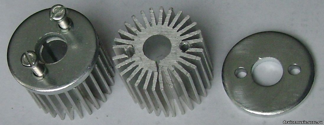

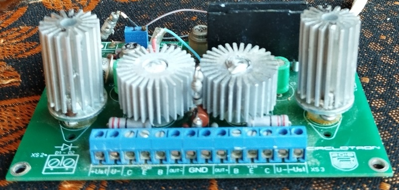

Я использовал радиаторы от мощных светодиодов для ГТ402/404.
Делал так, вырезаю сбоку радиатора одно ребро, потом в тисках обжимаю с разных сторон радиатор, чтобы убрать зазор. Теперь транзистор в отверстие не влазит. Отвёрткой расклиниваю зазор, внутр. диаметр увеличивается и устанавливаю в отверстие радиатора смазанный термопастой транзюк. Вынимаю отвёртку. Транзюк сидит мёртво, не провернуть.
Для надёжности ещё снизу прижимаю транзистор шайбой.

По краям стоят 1Т321 на высоких радиаторах. Они легко раскачивают 1Т813.

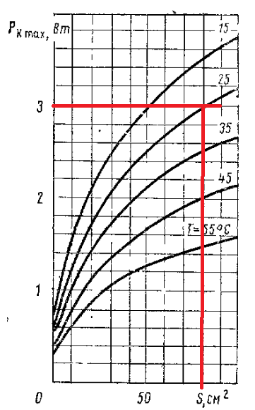

В Шкритека стянул график зависимости мощности ГТ402 от площади радиатора.

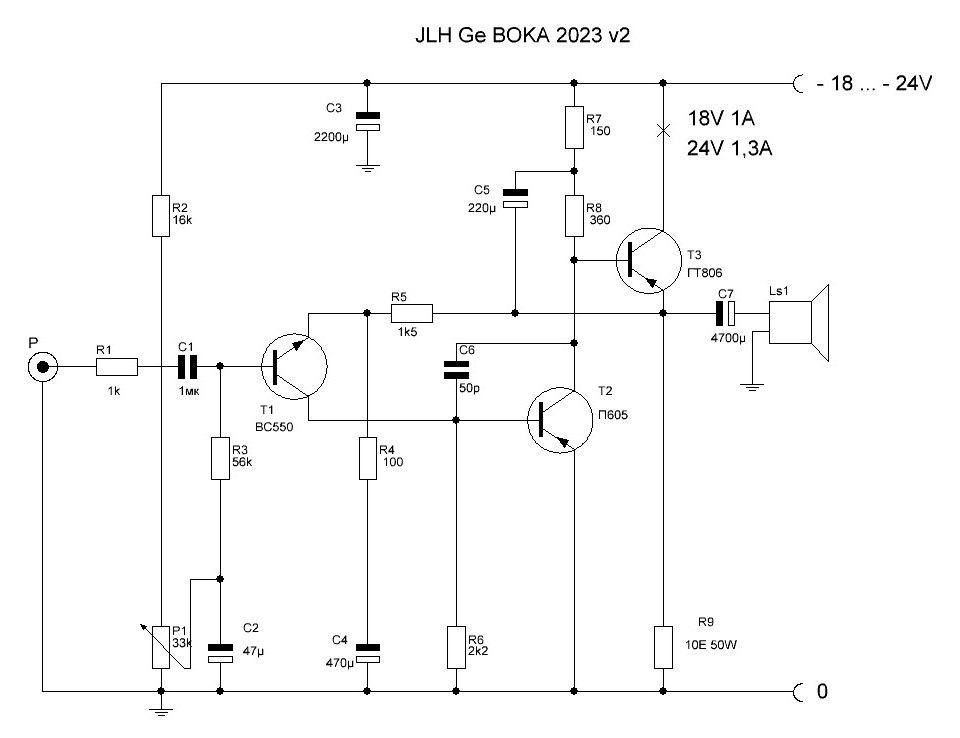

Александр, а можно переделать эту схему так же как в АБ1 под драйвер на лампе? Вы мне как то прислали схему для лампы на входе, второе фото, а как её переделать, чтоб осталось только 2 транзистора и резистор 15ом 50вт без нижнего транзистора.
Без входного транзистора сделать не получится.
Хотя, если докинуть на вход схемы резистор, а выход лампы взять низкоомный , спарка или СРПП, то наверное можно и так.
Сложностей немного. Просто входной транзистор резко увеличивает входное сопротивление схемы. облегчая согласование с лампой. И ежели схема слева , с резистором нагрузки в эмиттере выходного транзистора стыкуется с лампой на щелбан, делителем на выходе лампы, то макетная жаба на листе в клеточку считается усилителем с большой натяжкой.

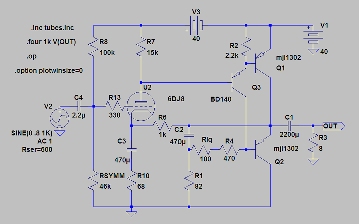

Можете опробовать вот ЭТО
Принял, благодарю, значит буду делать по первому фото. А вместо вс550, можно поставить гт404 без подбора обвязки? На кремнии усилитель 1969 уже есть, хочется германий + лампа на входе, с лампой в разы лучше звучит.
Не думайте совать германий вместо кремния без жизненной надобности.
Схема уплывет, того хуже- загенерит, а дядя Саша будет виноват.
КТ315 нет что ли?
С лампой и кремний лучче звучит.
Если уж так хочется, то германий на выход, а лампу на вход. Между ними можете насыпать немного кремния. Все будет на своих местах.
