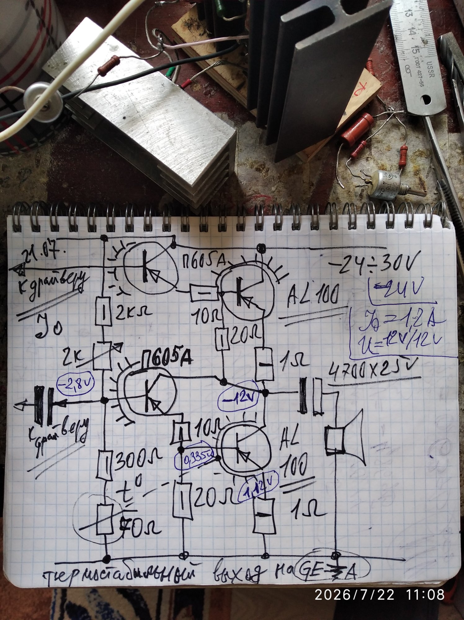

от трех литиев запитай прямо на С6 подавай ,их хватит на 600часов,чистейшее питание

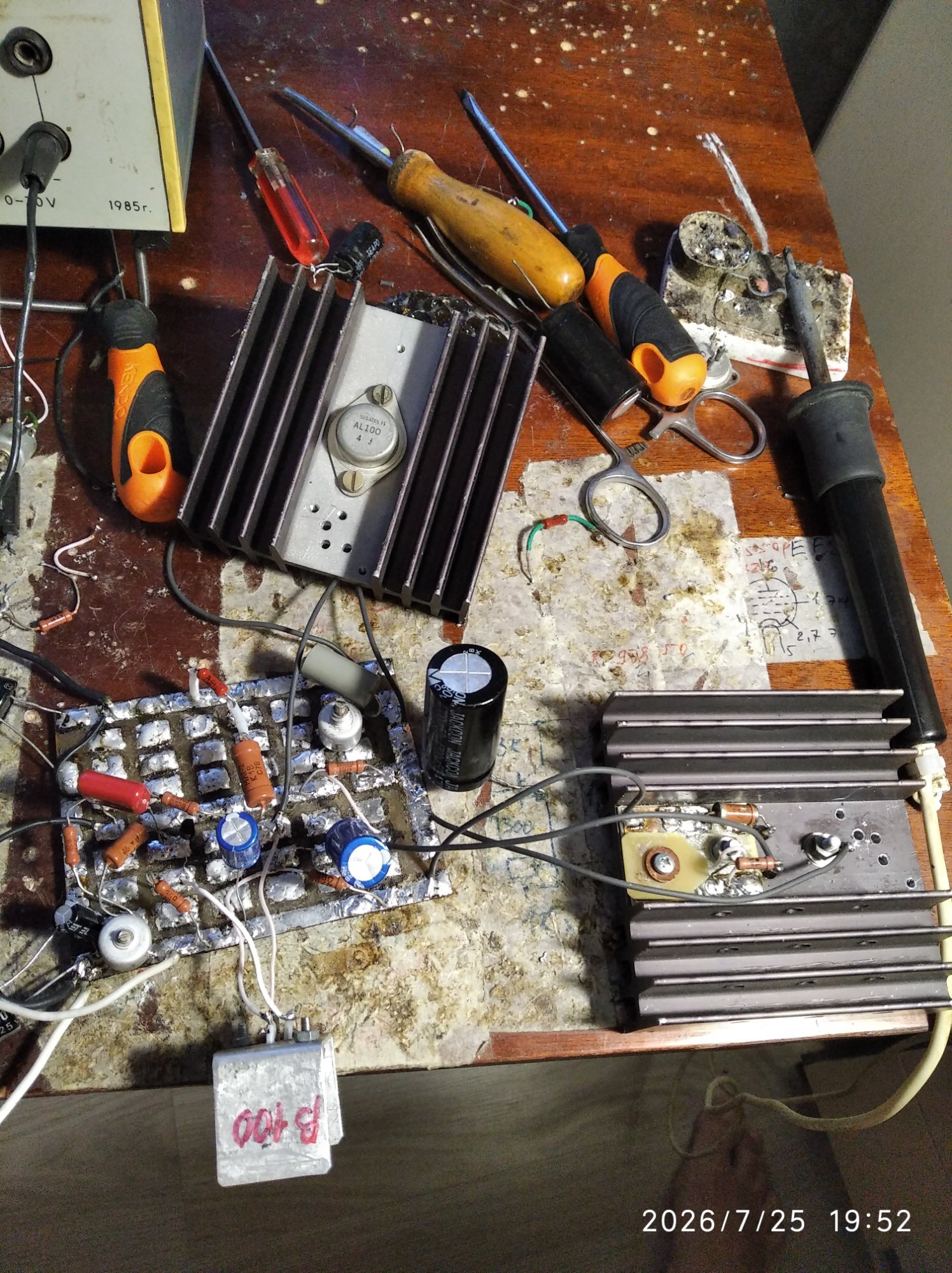

Я сюда лазил только в с 10-2200пф и в с 11 50нанофарад.
в оба канала
После этого появился фон 100 герц.
Где тут дорожки замыкает?
Что фон появился?
Однозначно где-то здесь дорожки замыкало, что потенциометр вч превращался в баланс ВЧ
бери лупу в руки и ищи ,а аккумы все равно лучше в разы особенно при 4ма потребления
а лучше куплеты пой а это мастеру отдай не твое это,медленно учишься,наверное я бы уже на скрипке даже играл за такое время,либо ты тролль жирный и маскируешьсямне давно говорили что ты тролль но я не верил

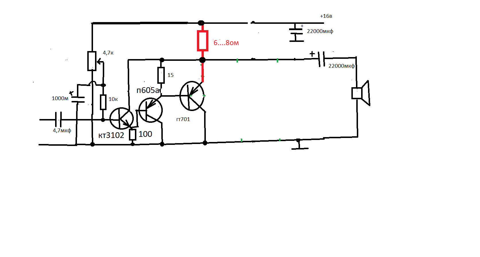

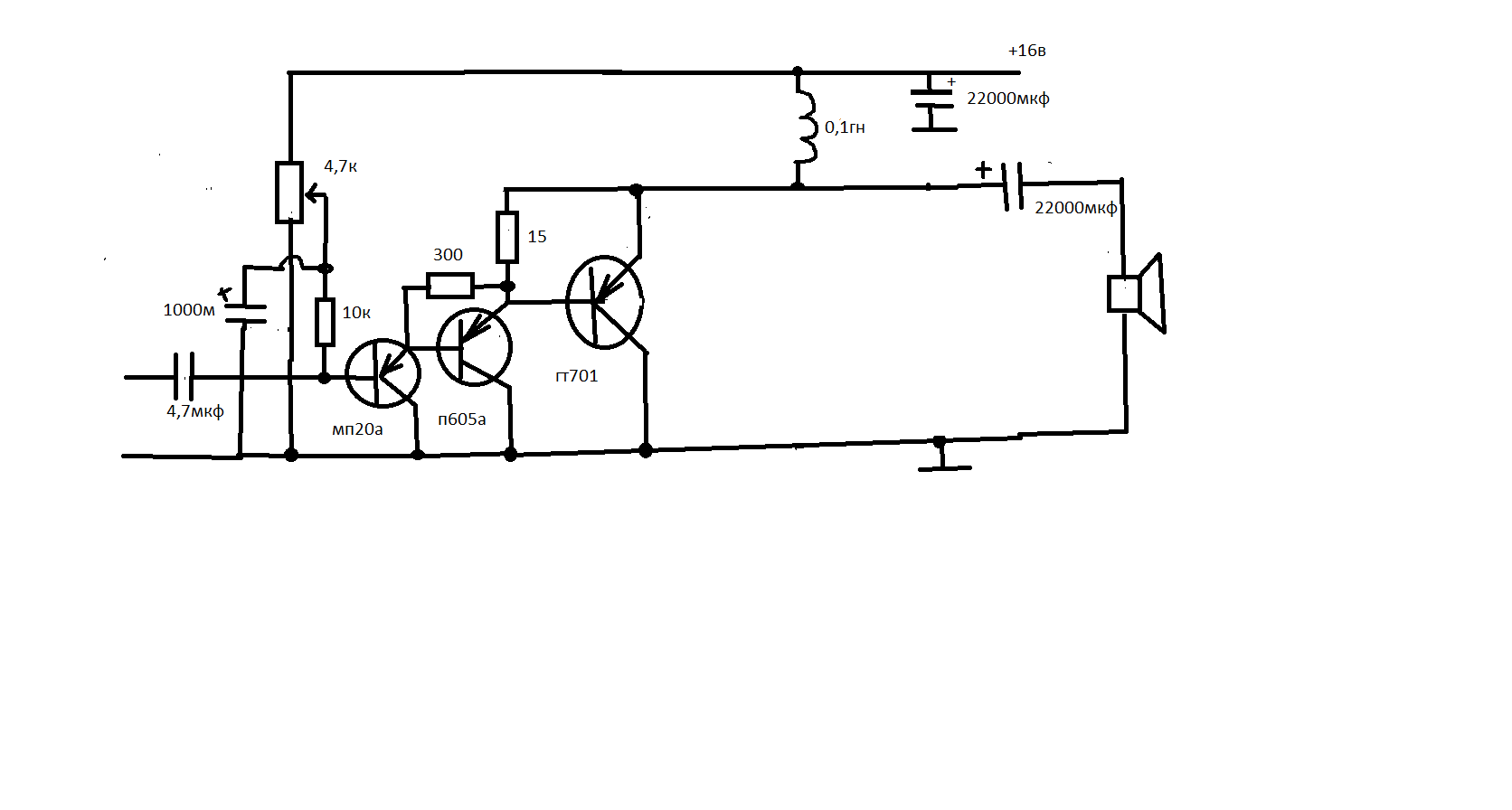

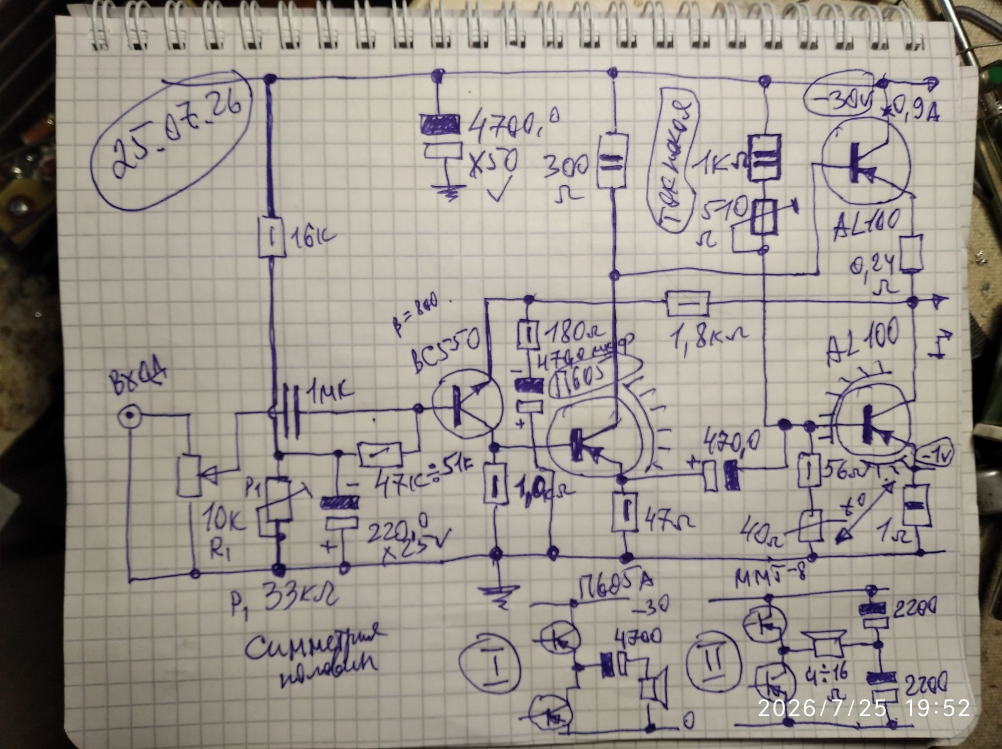

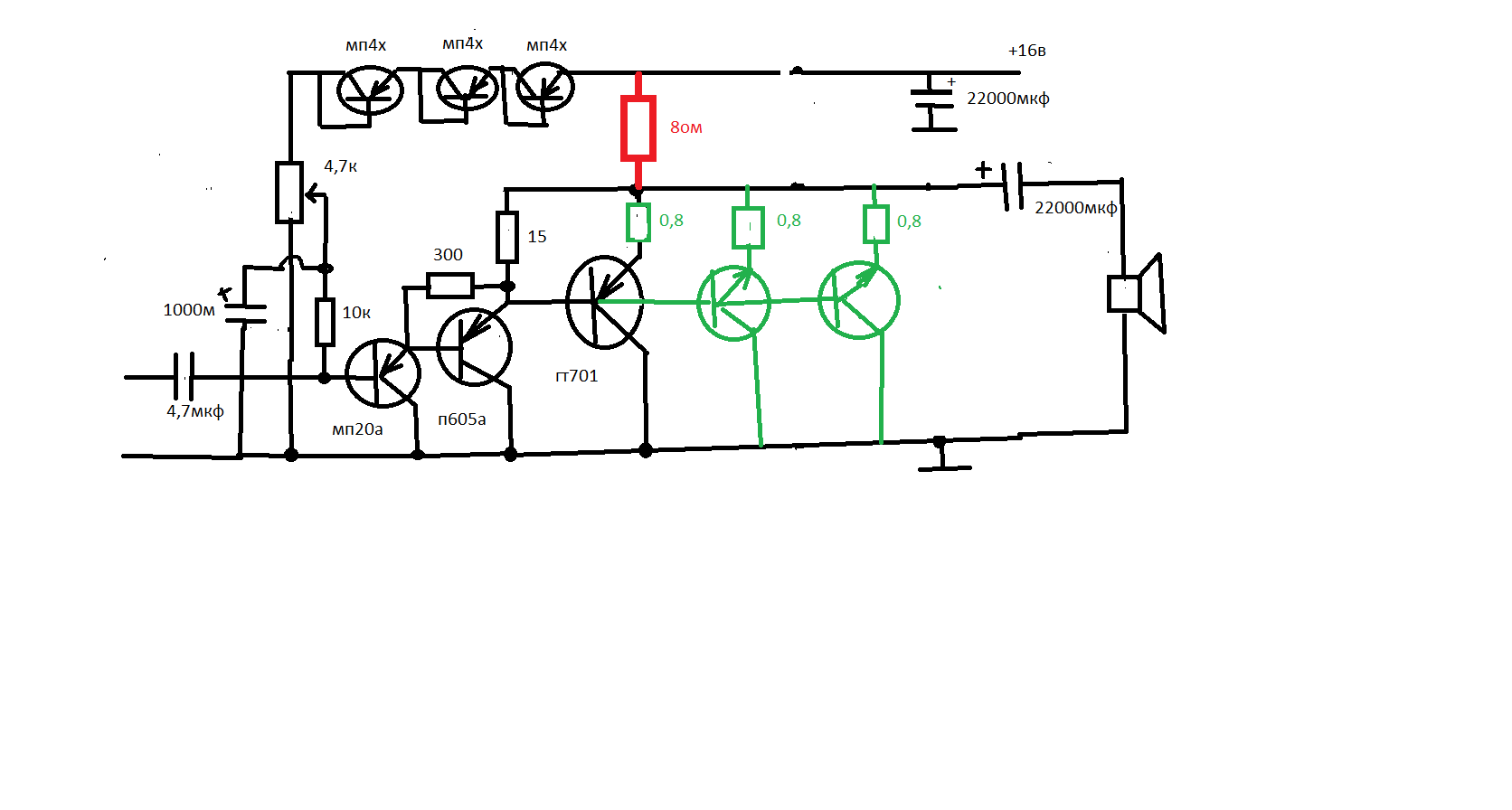

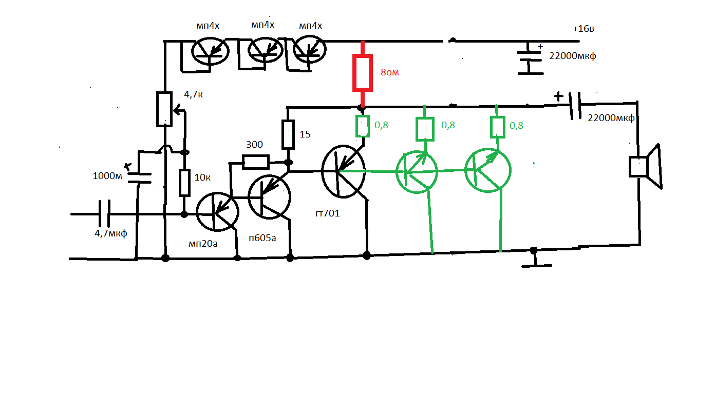

для Распони версия еще лучше,вот эту бы я собрал и послушал ,должна обалденно звучать ,Бокарев попробуй!!!!!!!!!!!!!!!!
входного кондера нет,входной каскад без третьей гармошки,кондеры оос и выходной под оос
повторитель между входным и УН пзволяет снизить искажения минимум на порядок
положу эту схемку в коллекцию как наиболее красивую-мало деталей отличный результат
на выход можно пару кт973 кт972 схема еще проще или tip 142 tip 147

кстати в того Филлипса хорошо встанут наши кт973/972
Это же Франкенштейн!!!
тогда гт311и с бэтой 300 в повторитель и стабилитрон КС147 ему в эмиттер а в УН гт404Г на выходе 402/404703/705 но Франкенштейн луучше тот что на тип142/147 и проще
да забыл в эмиттер 404 уна резик 100ом шунтированный электролитом это плохо,поэтому еще раз
версия кп303+bs170+кт602+TIP142/147 самый цимес
можно даже в эмиттеры 0,1ом и 260ма ток покоя навалить для первого ватта в А ,ТиПы дубовые
