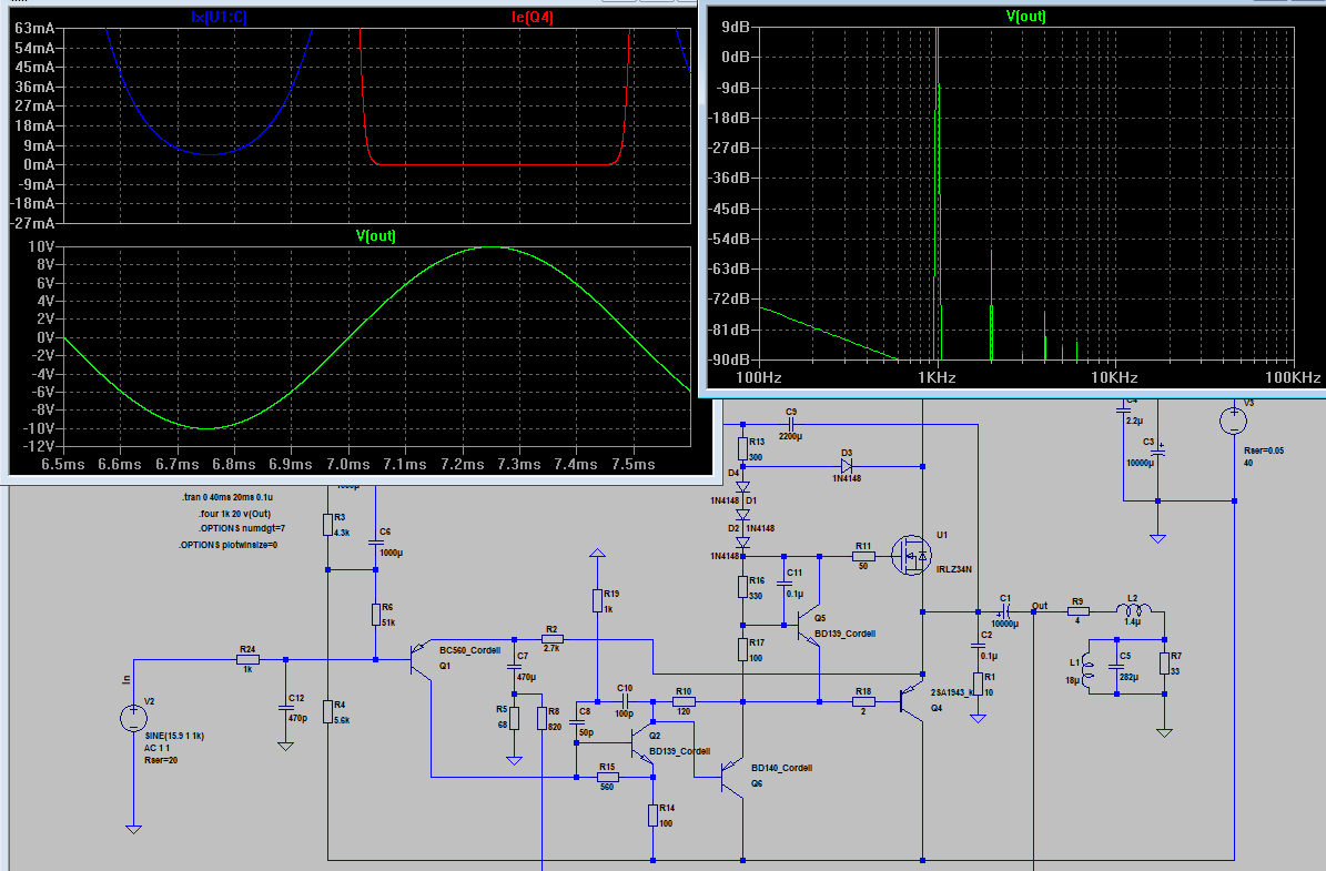

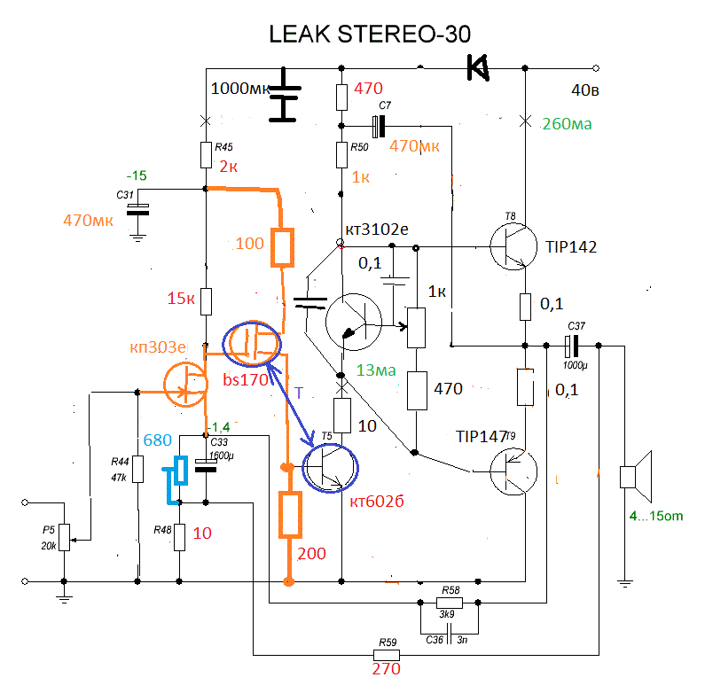

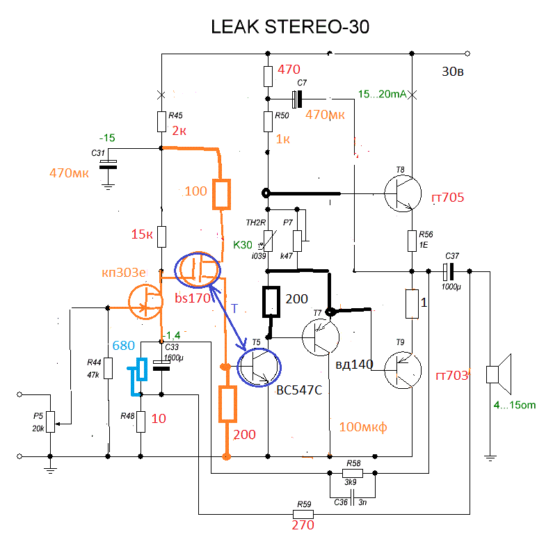

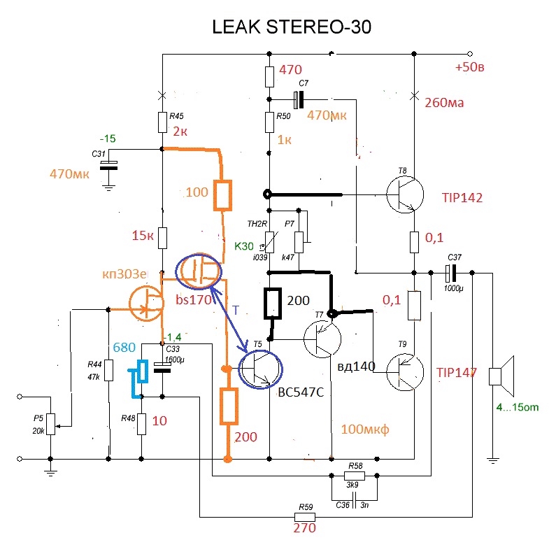

Стандартный мосфет из общей библиотети LTspice. Нормально разработанная схема работает с таким без проблем.
Такие можно применить даже в купе с лампами. Видел такой фокус, делают srpp на выходе фонокоррктора. снизу триод, сверху мосфет.
Полевик -да, любой сработает, его затвор откроется плюсом на коллекторе входного транзистора, потом через исток полевика и ООС по постоянке режим установится автоматом.
только нужна хорошая крутизна и малая емкость затвора,а бывает и 3000р что не допустимо для 24к нагрузки первого каскада
там прекрасно работает кт3102 обычно ,хотел как лучше-поднять потенциал на коллекторе,но надо самому это делать,а не доверять другимрука_лицо
не знаю как в спайсе а в мультисиме моделей адекватных именно у полевиков десятая часть общей базы
зайдите в модель и посмотрите емкость и крутизну,или попробуйте сменить на zvn3306a
Ну можно заставить это гумно хоть как то работать. Однако 5....6 ватт потолок. Дальше жесткий клип с уходом всех режимов в чертикуда.
поставь п605А как у меня или бэту посмотри небось куриная у выходников тоже,
напряжение питания для 4ом зачем задрал до 30в при 4ом нагрузке???
поставь биполяр вс547с вместо пелевика я не верю твоим моделям
чудес не бывает подобная схема прекрасно работает на кремнии
на диоды антиклипа не смотри они не обязательны
классика должна работать все под оос по постоянке полевик свой быбрось кривой
у Лен на транзистор меньше и все работает у тебя еще повторитель добавлен и не работает ((((((((
поставь пару ад161/162 на выход для проверки ,мне кажется у выходников твоих бэта куриная

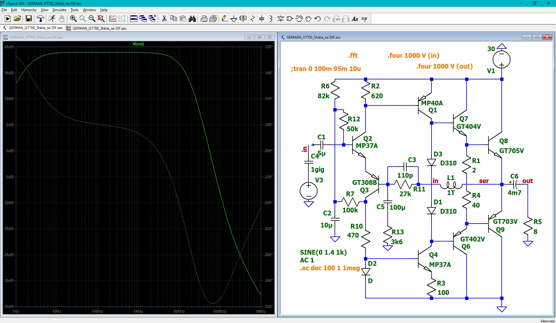

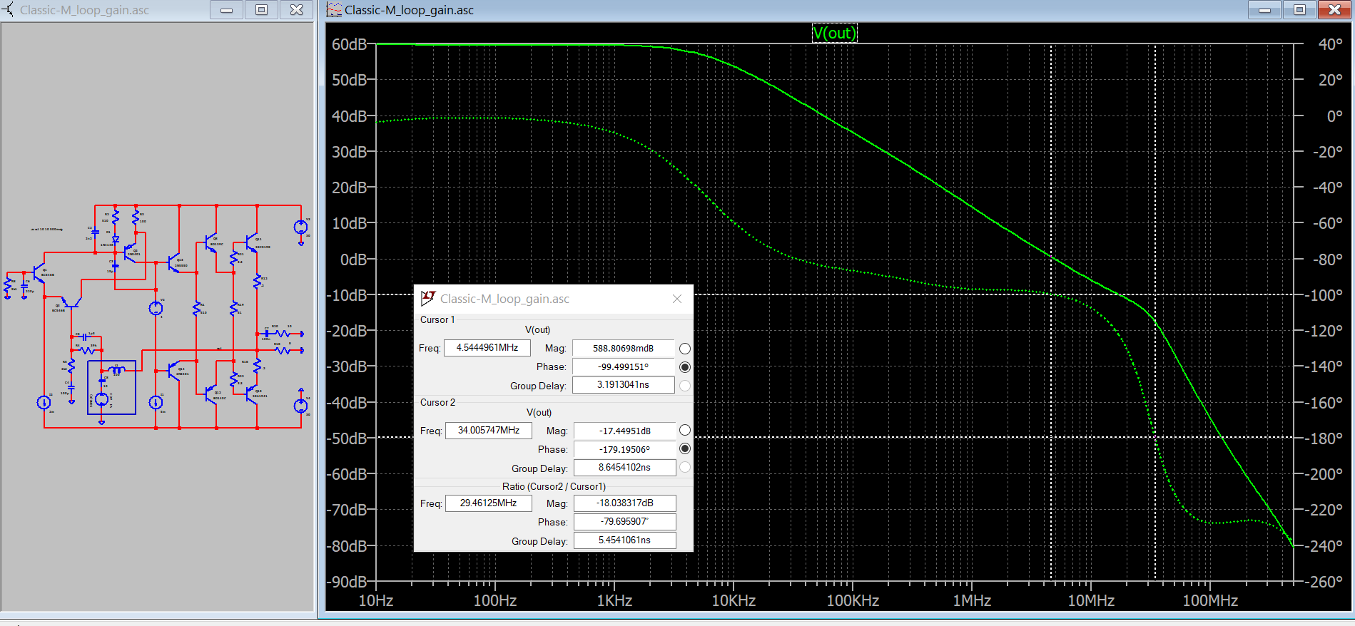

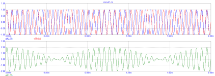

Пока прорабатываю свою новую схемку.
Боде вроде ничего, меандр чистейший.
Шиклаи не пошли, "сквозняк" на 20кгц конский. Перевёл на Дарлингтона. Заметно лучше.

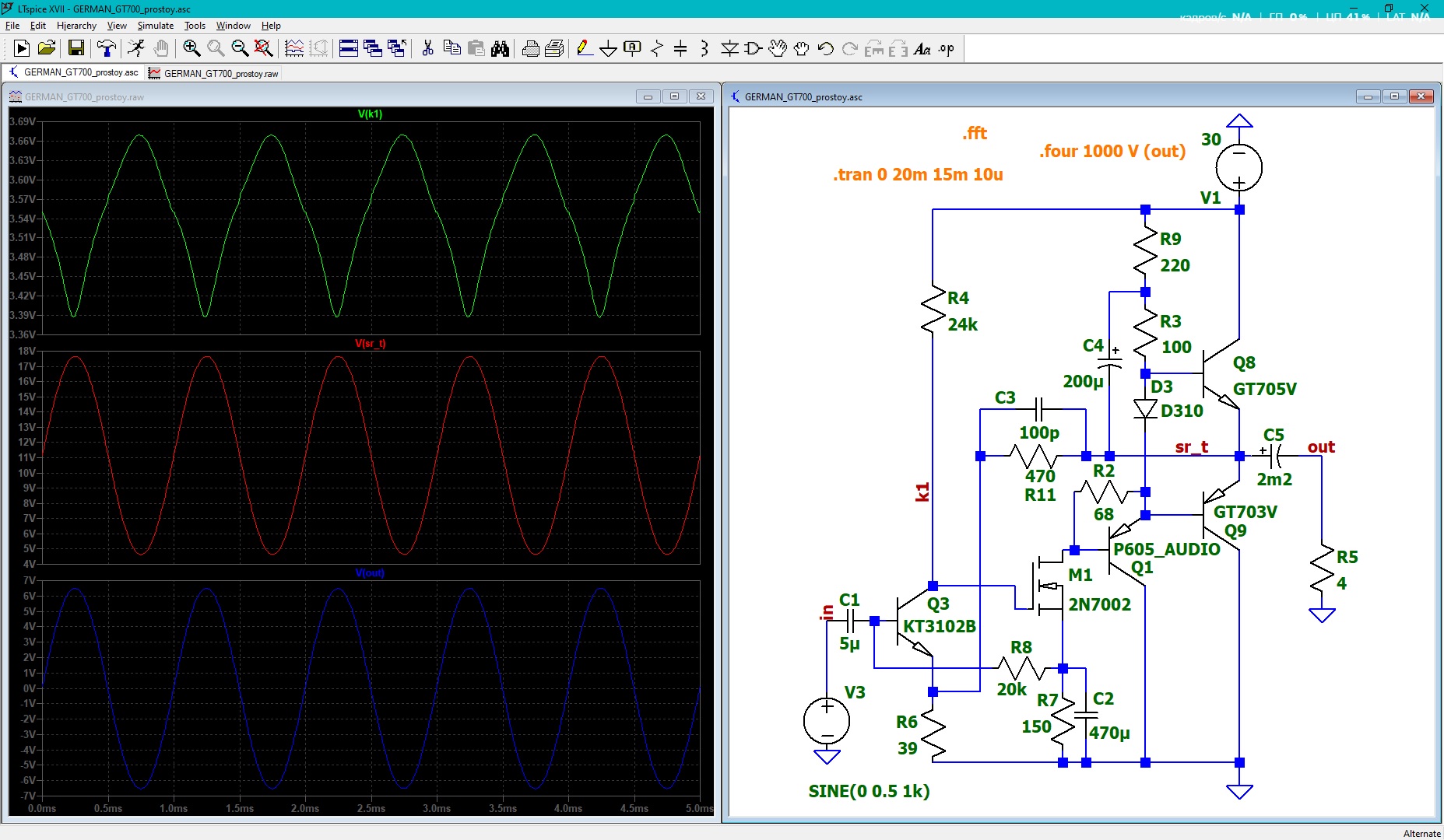

Драйверный Q1 , как нормальный повторитель, просит в базу высокого входного сигнала, а откуда ему взяться, ежели полевик прибит к средней точке и базе драйвера. Ерунда странная.

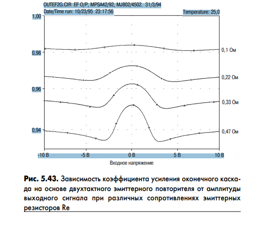

Врежь в эмиттеры 703\705 по 1 Ому. Полоса сразу вверх улетит, стабильность вырастет.

Источник сигнала лучше перевернуть, чтобы при подсчете фазовой задержки каждый раз не вычитать 180.
Запас по фазе получился около 42 градусов, это очень мало. Провал приходится как раз на точку единичного усиления это очень плохо.
Примерно так должна выглядеть диаграмма здорового человека а не курильщика,
запас по фазе 80гр, по усилению 17дБ.

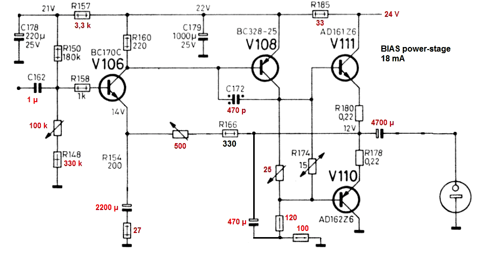

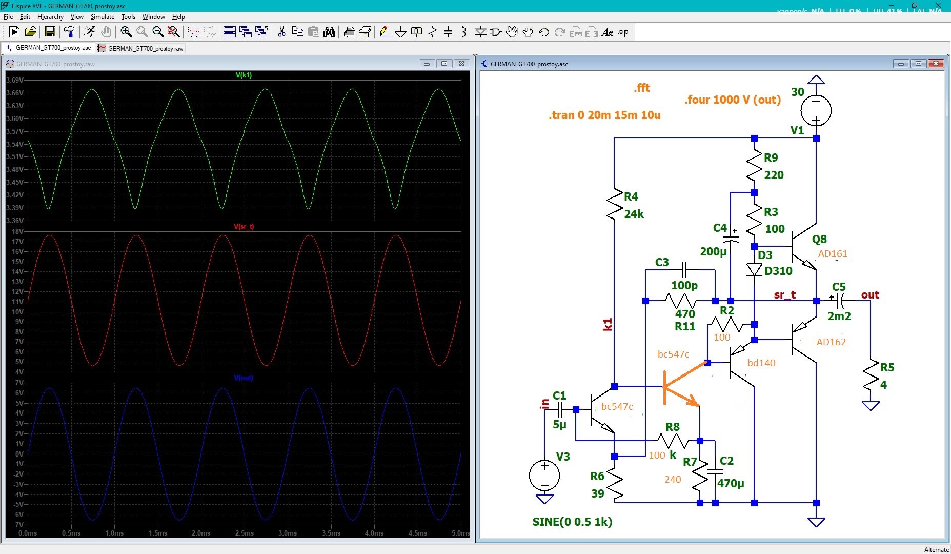

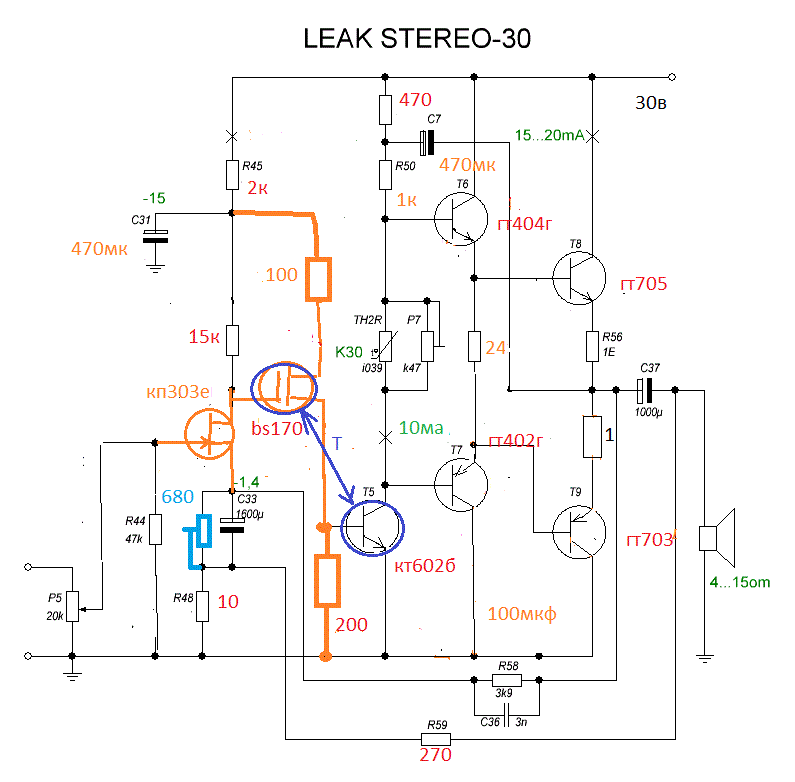

вот смотри горе симулянт схема на 4х транзисторах и все работает я прибавил еще каскад усиления по току на П605а и у тебя не работает ,брось это не твое иди ремонтом занимайся
    58.6 KB · Просмотры: 29
ВОТ ТАК ПРОВЕРЬ ,РЕЗИСТОРОМ R7 выставь полпитания на выходе
Сделать АС Phase 180?. Сделал ближе,110.
Запас есть и то хорошо. В модели ничего нигде не звенит. А других германских транзисторов всё одно нету, так что пусть будет так.
Входной каскад очень шустрый. Он мне положительно нравится! +like
Вы где-то ошиблись, фаза должна была сместиться на 180. Если сейчас всё сделано правильно, то фаза улетела ниже -200, это недопустимо.
Я в этом не понимаю и симулятор странно себя ведёт. Бог с ним. Макетирование покажет совпадение с моделированием. :)
Это вы себя ведёте странно, вы перевернули фазу на 180, а у вас плюс к этому набежало ещё 70 градусов, так не бывает.
Я сдвинул фазу на на 180, а на 110 градусов. На схеме это видно и я сказал.
Какой смысл, чтобы было сложнее считать и сбить всех толку? Чего вы добились, теперь надо вычитать не 180 а 70. Видимо у любителей германия это в порядке вещей.
АЧХ по -3дб. убегает до 100кгц., по -1 дб. до 50 кгц. Нехило для тормозного Германия...
выкинь свой ломаный дифф(каскод) и поставь обычный дифф
Неэээт, низачто! И это не каскод. Это гораздо более интересная связка и дифкаскад тут рядом не лежит.
Такие схемы применяли в 70-80-е годы. и особенно в зарубежных усилителях. Там и патент на эту связку был. Потом с улучшением транзисторов схему забыли, перешли на дифкаскады. А идея была хорошая.
Ну а поскольку собираем усилитель из тех самых транзисторов из 70-х, то почему бы не взять и идею оттуда же. :)
скорее наоборот))))

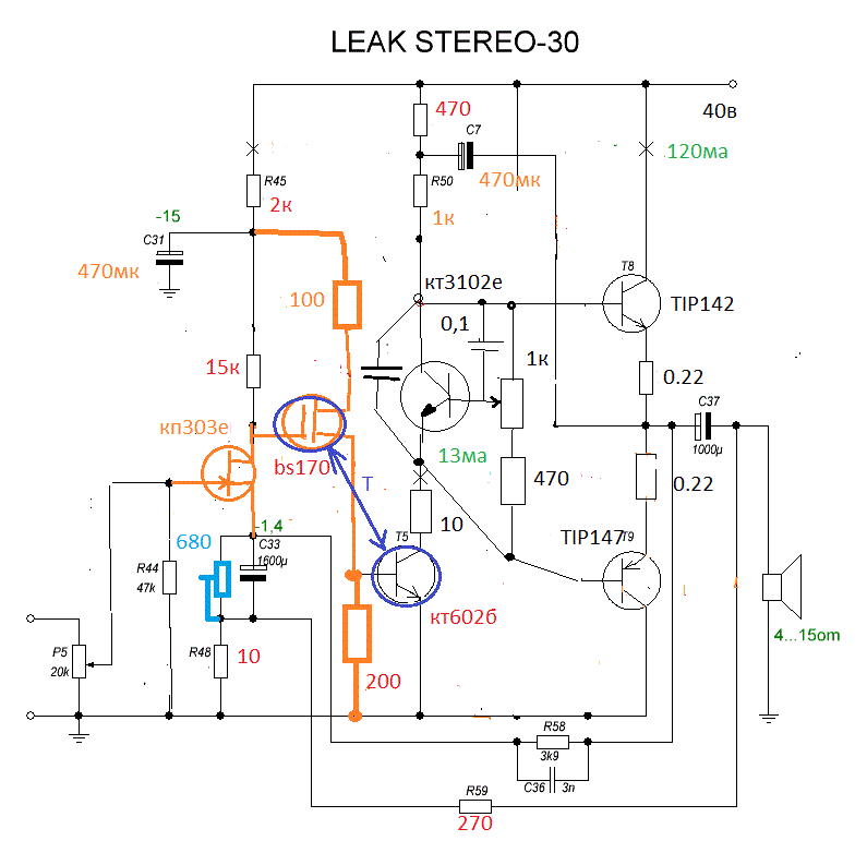

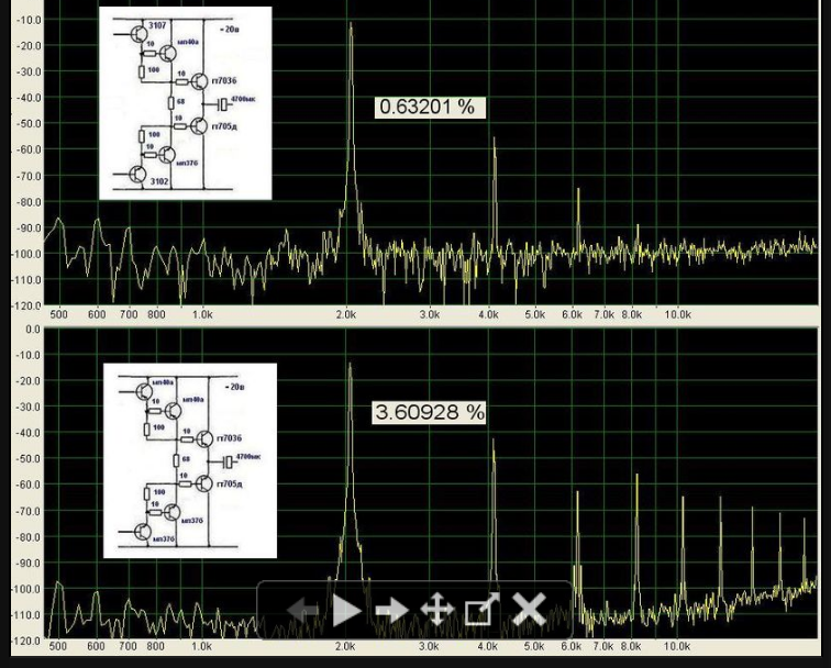

не там копаешь у тебя вк утиль,поставь в предвыход вд140/вд139 и увидишь сам,смещение только подстрой
а лучше так добавь ступень в вк
с твоей двойкой еще больше разница будет
это искажения самих вк без оос на картинке
вверху первая ступень на 3102/3107
тоже самое дает п605а как у меня ,но тебе его не осилить,не мучай схему
в твоем ломаном говне амплитуда децл а вот Q1 надо заниматься и ВК там амплитуда и искажения в основном главные
