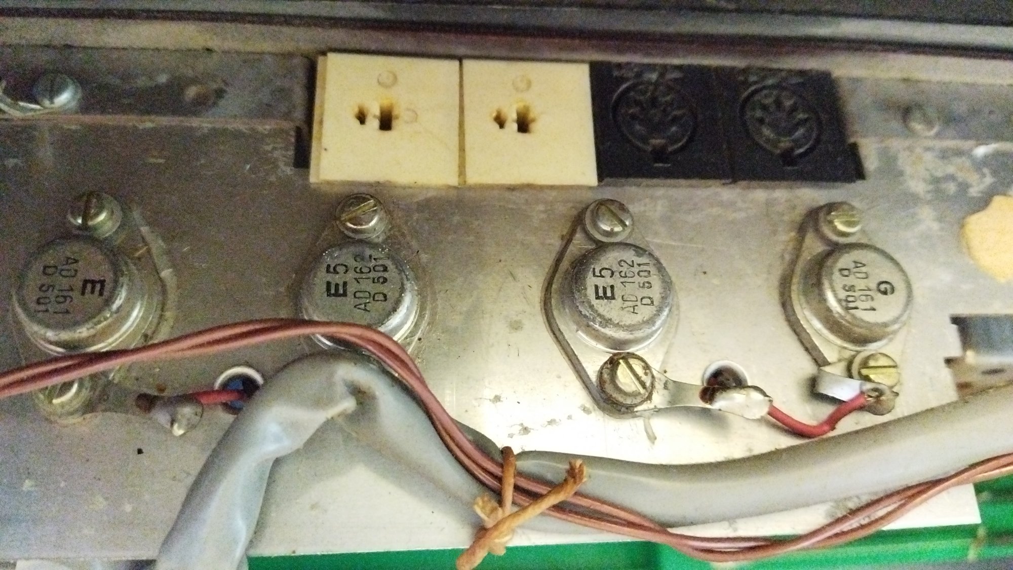

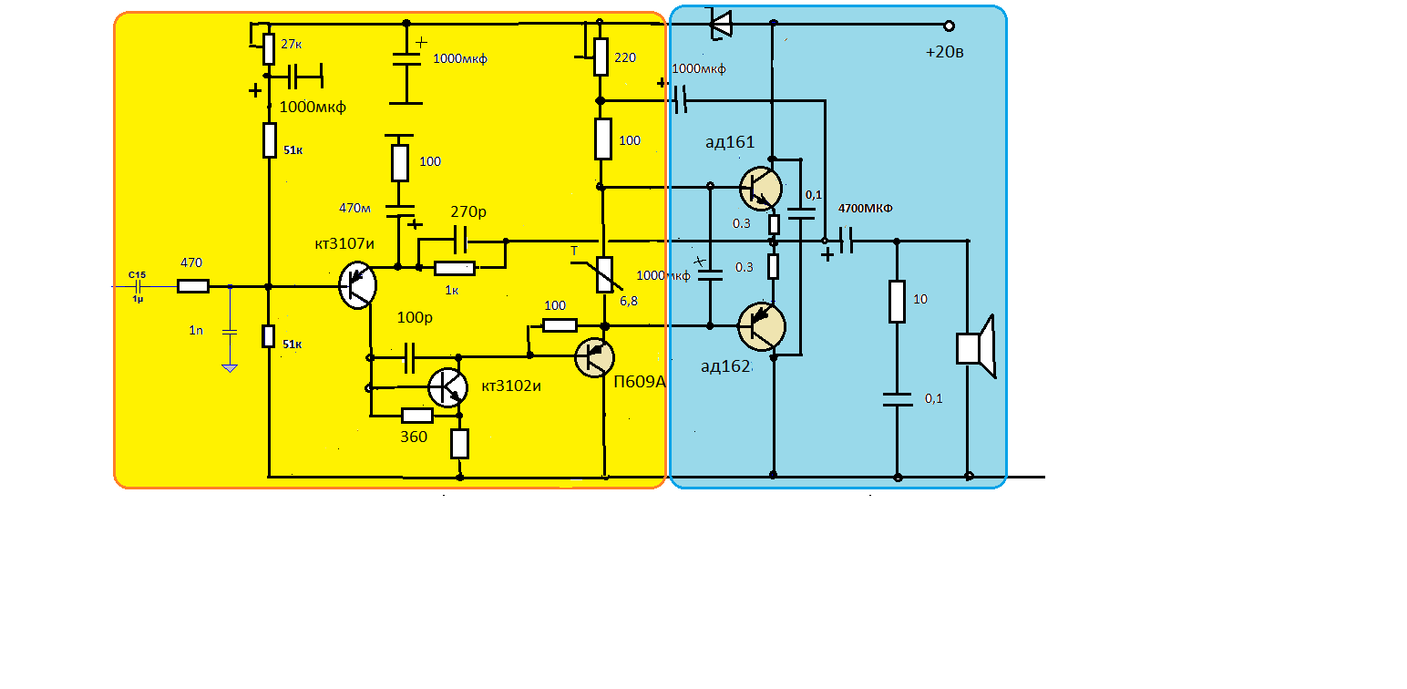

замерить напряжение для начала между шляпами выходников=коллекторами это шины питания, потом между шляпой и эмиттером каждого
Каких Выходников-то?
Комплиментарных или любых?
тех что на бронепоезде стоят
комплементарных
значит нет питания на усилителе мощности ,теперь ищите обрыв от шляп до моста диодного
там шляпы лаком не закрашены,точно нет???
Нет

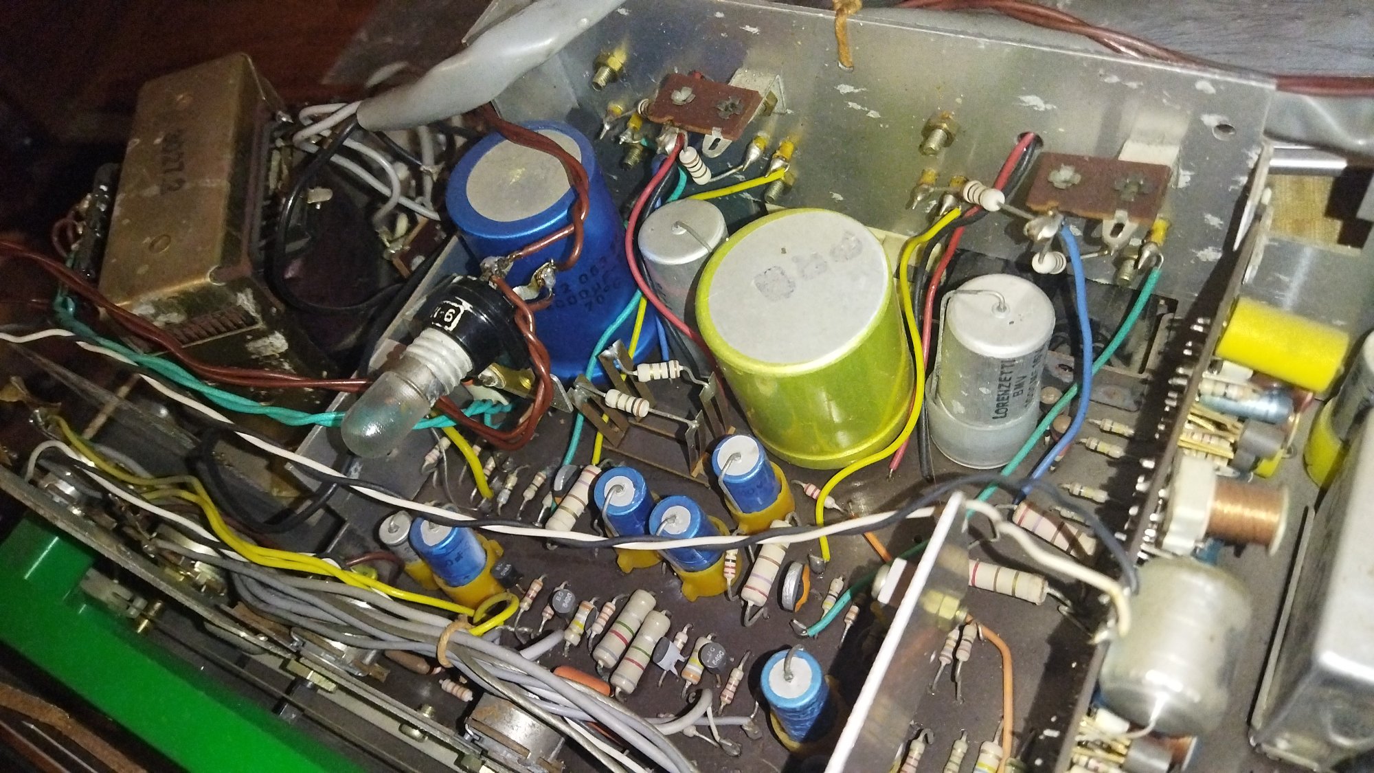

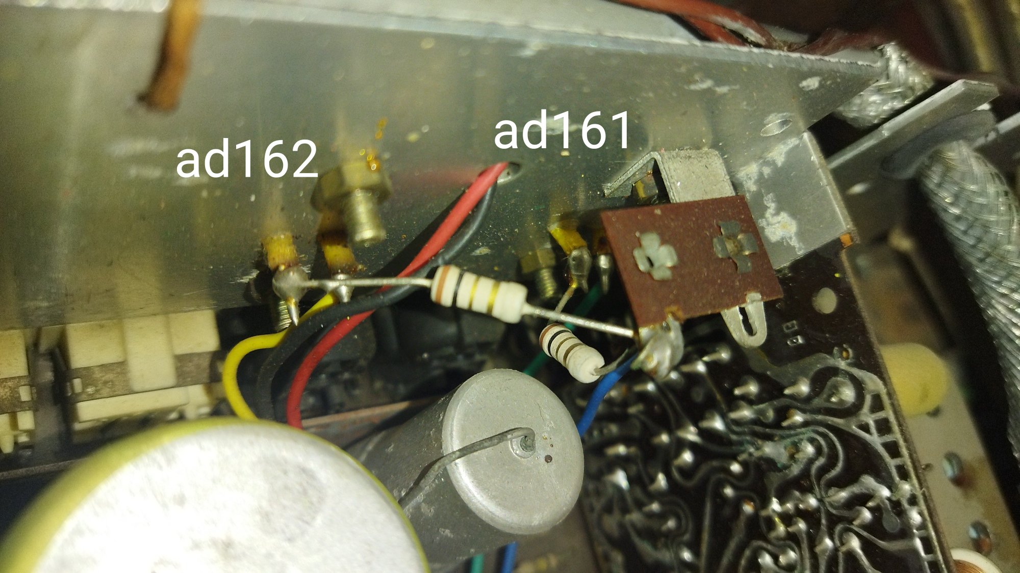

У кстати меня почему-то прямо с трансформатора выходит постоянка, а диодный мост находится в уголке. На плате. IMG_20260625_220709.jpg

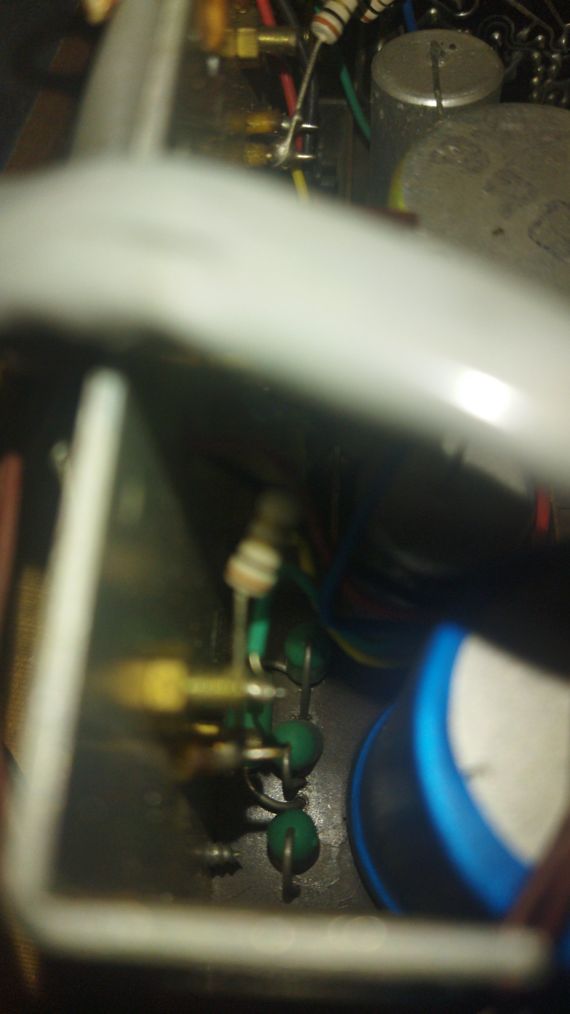

На диодном мосту напруга стабильно 11 вольт есть, остальное
не хватает рук держать.

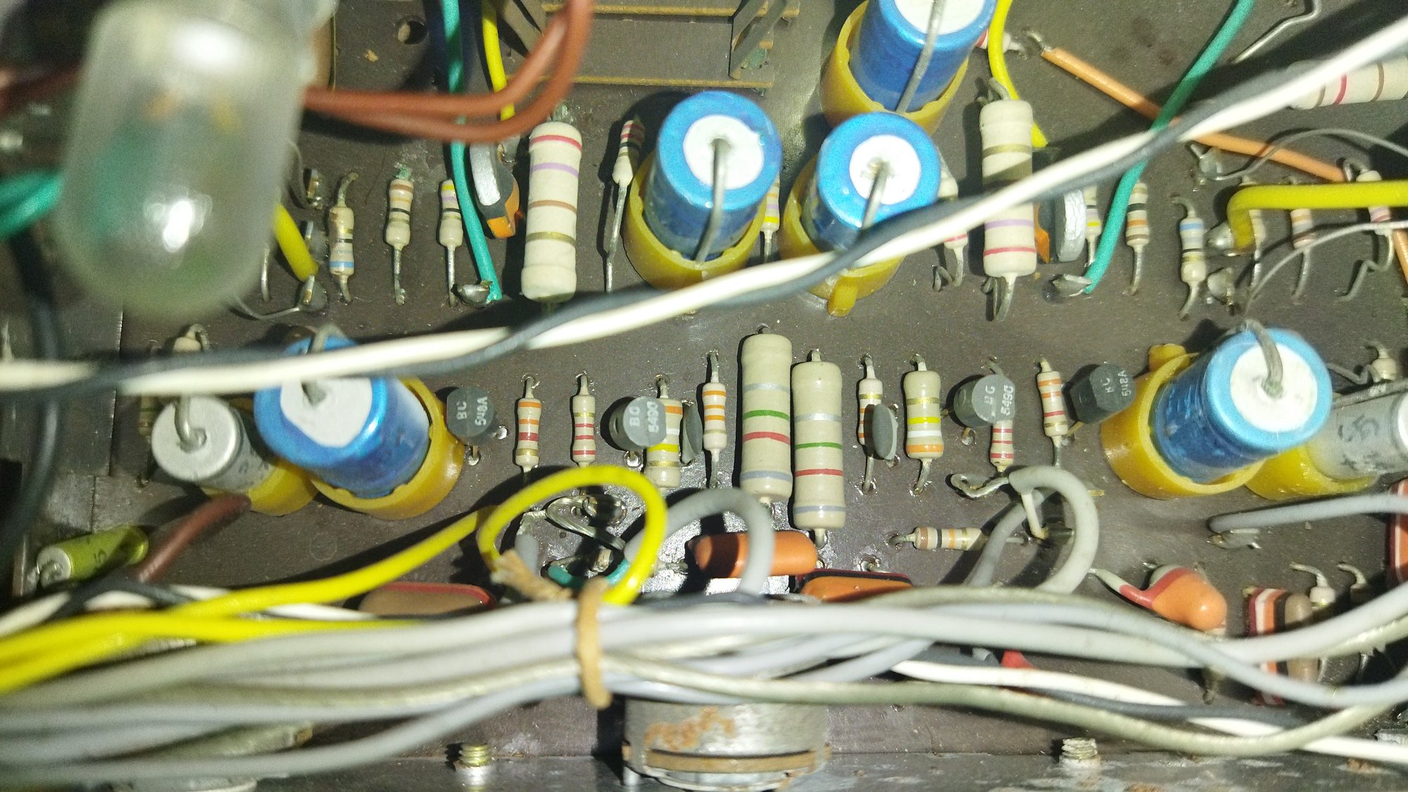

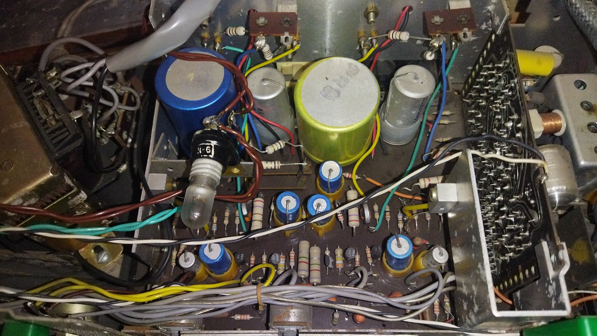

Там основная схема на одной длинной плате порядка 35 см длиной.
Причём стальное шасси в принципе отсутствует, плата крепится к деревянному основанию.
На одном канале действительно при подключении динамика идет звук
Треск, который обычно происходит при однократном шевелении диффузора, когда проверяют динамик батарейкой.
Тестером это показывает как на мгновение 10-19 вольт потом значок "1"
