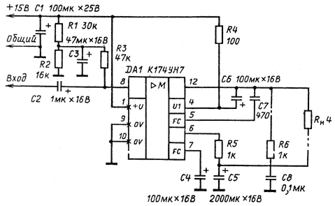

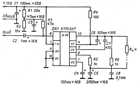

Кстати, а сто это за Схема Атаева для УНЧ К174УН7 - может кто знает ?
Может и картинку приложит ?

Мыслю, что добавив мощный германий на выход той к174ун7 (сделав смещение, разумеется), можно получить квазигерманиевый звук за здорово живёшь, то есть почти за даром.
Ого, думал народ уже амфибрахиями начал писать. Померещилось....
Сема Атаева ниже. Хотя обсуждать варианты доработок нужно в соотв.темах...

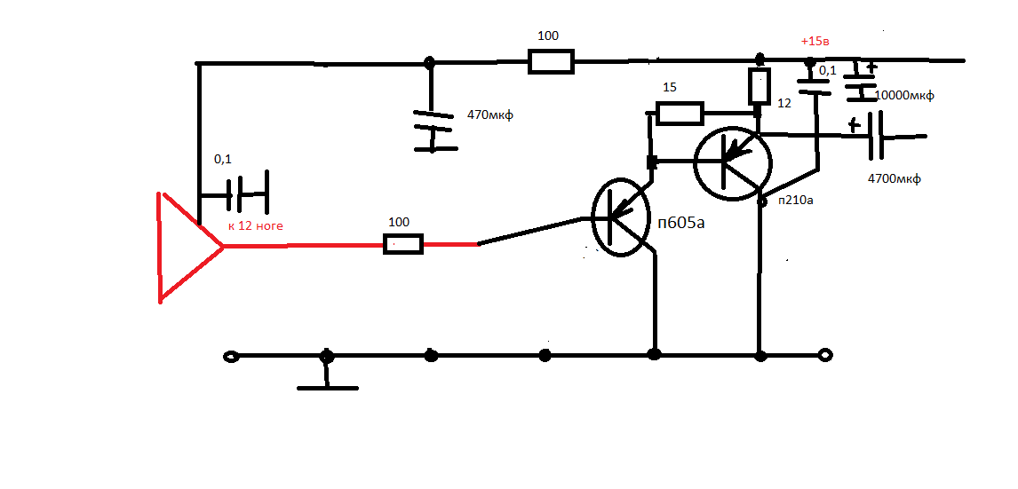

Юрий предлагал этот вариант:
Думаю, что имелся ввиду НЕтакой вариант, а.....
Либо мост на паре ун7, либо, скорей всего -
сначала предкаскад на каком нибудь кт3102/07
Потом эта ун7, в на ейный выход умощняющая нахлобучка АВ класса.
Либо комплементар, скорей всего.
Либо квазя.
Ну и всё оное охватить ООСом.

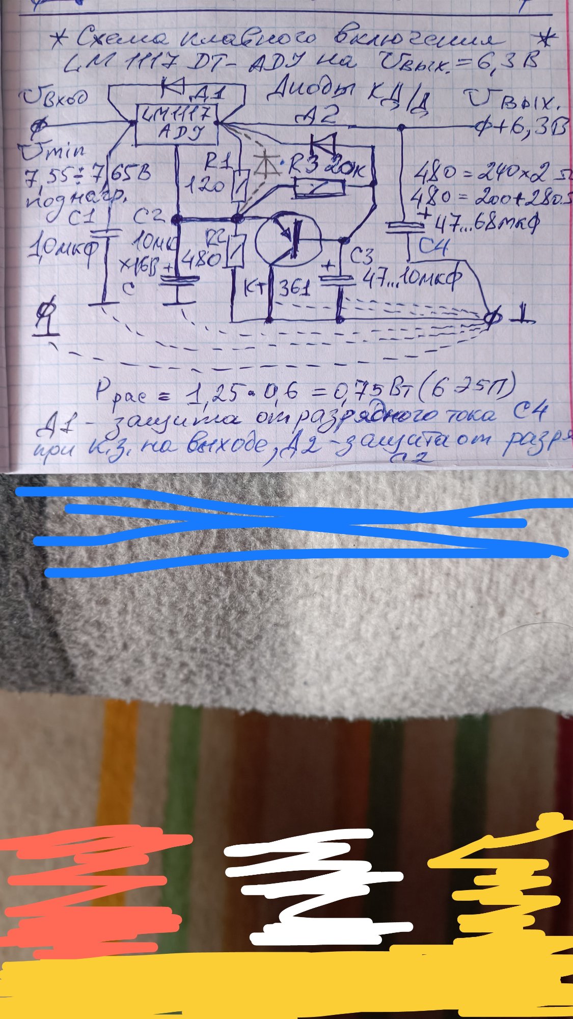

Вечером посмотрю. Делал несколько лет назад, запамятовал, как именно. Специально нигде не зарисовывал, помню что схема очень простая, буквально несколько деталей. Кажется, там заряд сначала через резистор, который потом шунтируется транзистором. Сопротивление открытого канала IRF3710 10 миллиом. Для накала не пойдёт, надо другое что-то придумать.

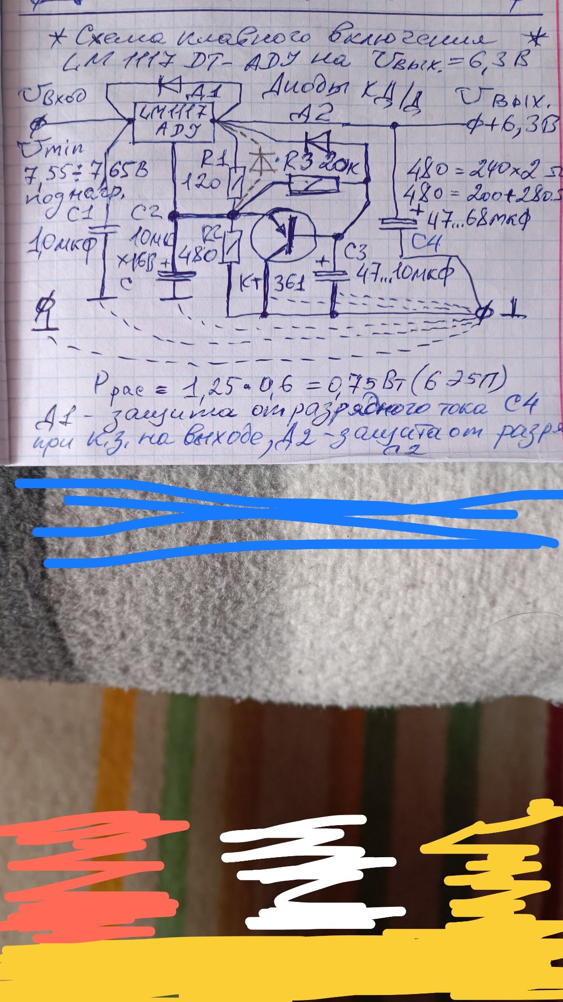

Использовал подобное не раз фото 1.
Для накала более мощного можно более мощные стабы ( LT1084 ), тоже понятно .

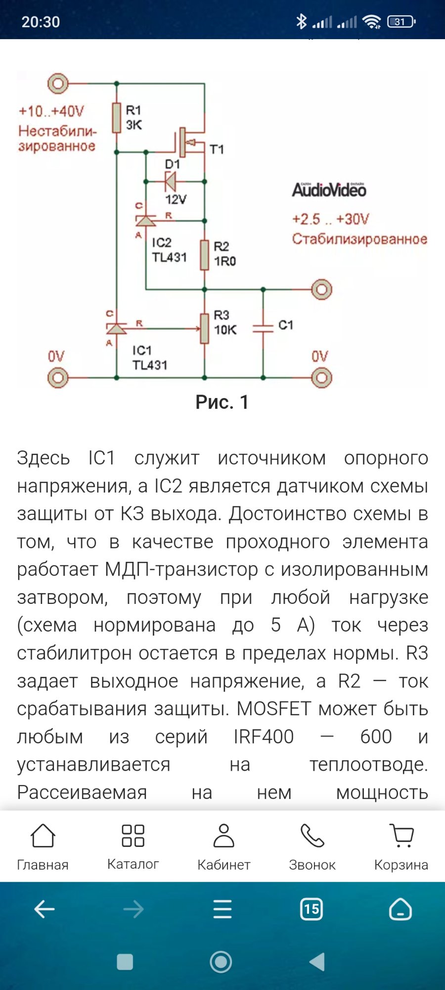

Мне с полевиком решения интересны, подобие схемы 2.

Да, минимум падения ...сильно не помешало бы.
На LM317 хорошо работает, но рассеиваимая и радиатор, меньше бы.

А я про миллиомы не понимаю, при токе 100А на сопротивлении отрытого канала 25мОм IRF3710 выделится всего 2,5Вт и это не является проблемой. Другое дело, что в линейном режиме регулирования при таком токе транзистор выйдет за пределы SOA (области безопасной работы). Чтобы ответить на ваш вопрос про выбор транзистора и топологии схемы плавного включения накала нужно знать параметры этого самого накала, которые вы не сообщили.
Мне важен узел плавного регулирования ( его реализация ), а не параметры сварочного тока в 100 А , нагрузки например. Но если вам угодно обозначим накал 2-2,3 А .

лм317 не панацея в ваш регулятор плавности... Рмах у неё 20 Вт на корпус.. для стабильности выхода - нужен зазор вх/вых (аля насыщение) не менее 3 вольт.. по управлению все сходится медленный заряд емкости в управлении лм, в остальном она ведет себя как печка...
Приветствую соседа !
Владимир мне хотелось бэ с полевиком приблизится к P рас. как на LM1117 ( см. схему ), там под схемой - 0,75 Вт + разница вх / вых .
Пределу идеала нет ,но не хочется выходить за пределы 1,75-2 Ватта на регулирующем транзисторе ( полевик ).

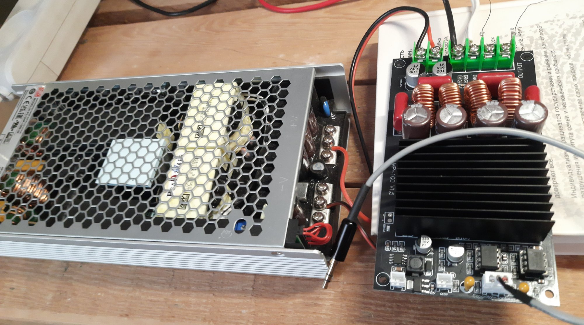

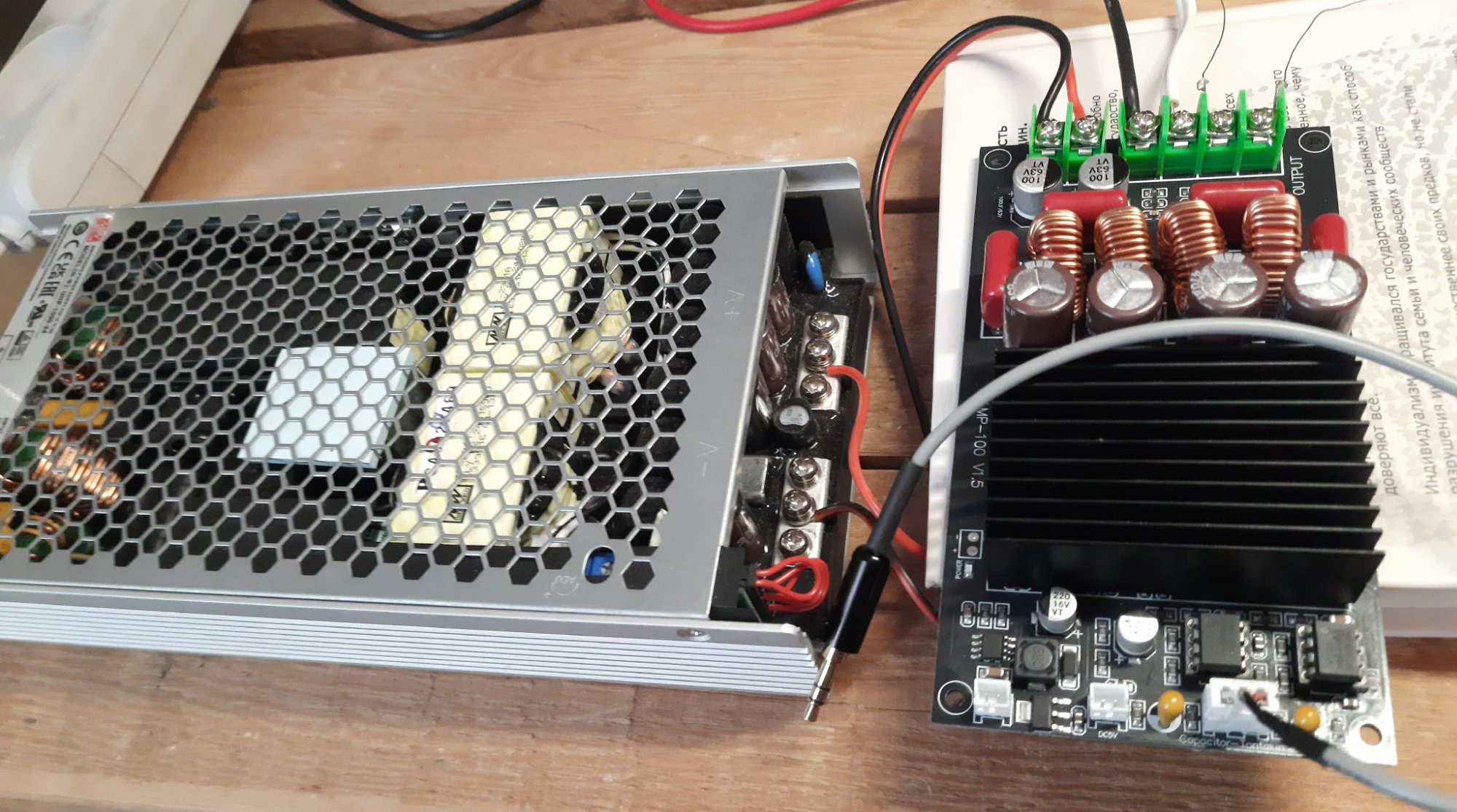

Сегодня послушал её в SAMP-100. Таки да, мощно. Лучше чем предыдущий Т класс. Правда, тоже слегка напрягает, долго не послушаешь.. Поигрался микрухами на входе. TL072 более "аналогово" звучала, размазано и грязновато. NE5532N четко, динамично. Или показалось...
что конкретно напрягает?там может быть только проблема в выходном фильтре,если он настроен не на вашу АС,лучше когда фильтр на 4ом а подключать 8 и выше ом,и катушки должны быть приличных размеров и с качественными сердечниками
попробуйте включить ширики через мощные резисторы 4....10ом

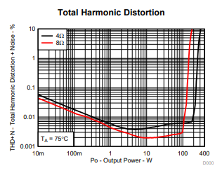

Сейчас подключены 4 омные. Как ни странно, но делали люди замеры, и на 4 было меньше искажений чем на 8. Но будет у меня скоро широкополосник 8-омный, можно будет сравнить.
если фильтр стоит для 8ом то при 4ом он будет подрезать вч
искажения определяются в основном материалом сердечников катушек фильтров и качеством кондеров фильтров
сам чип на 8 меньше искажает вот даташит
