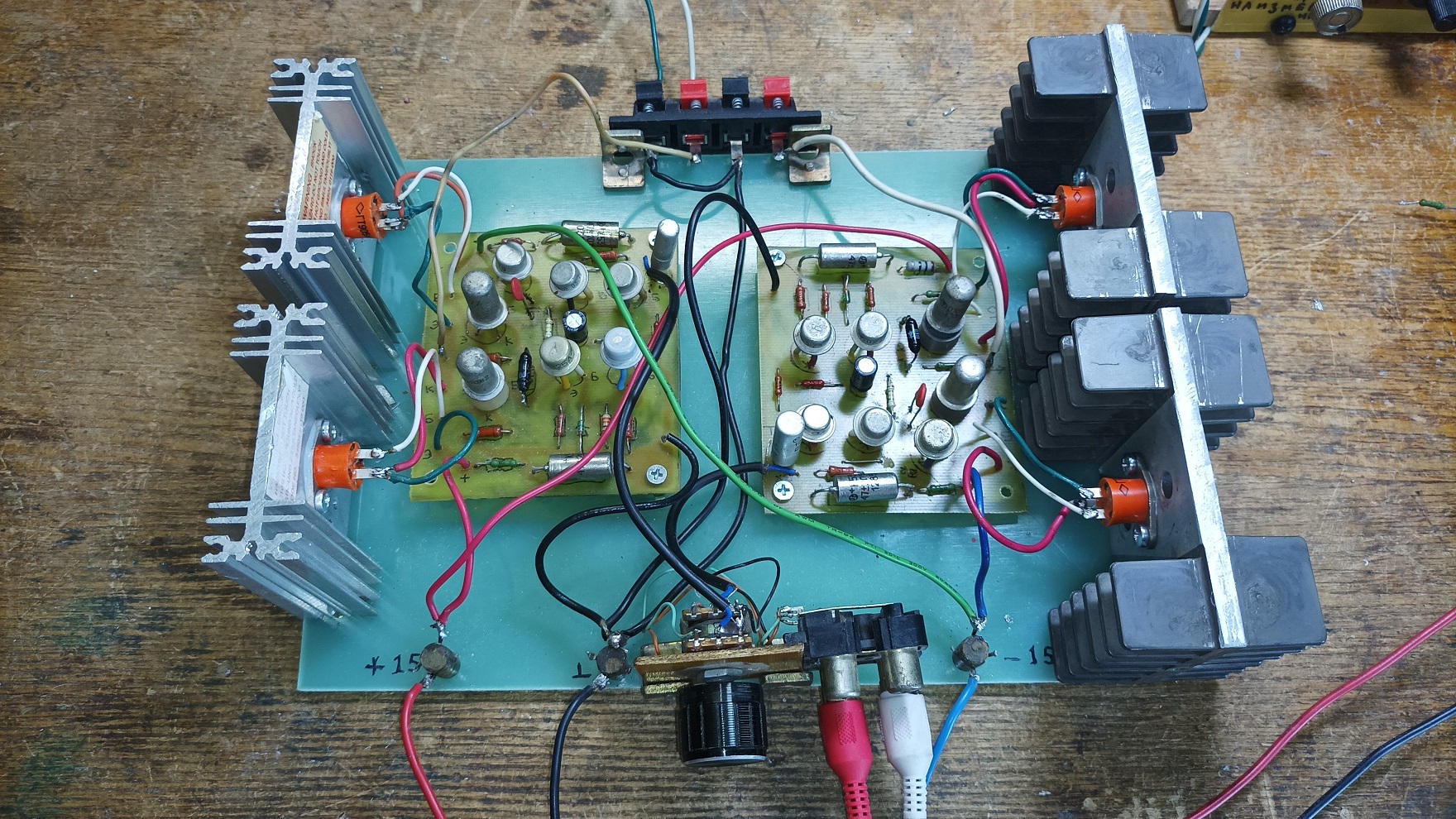

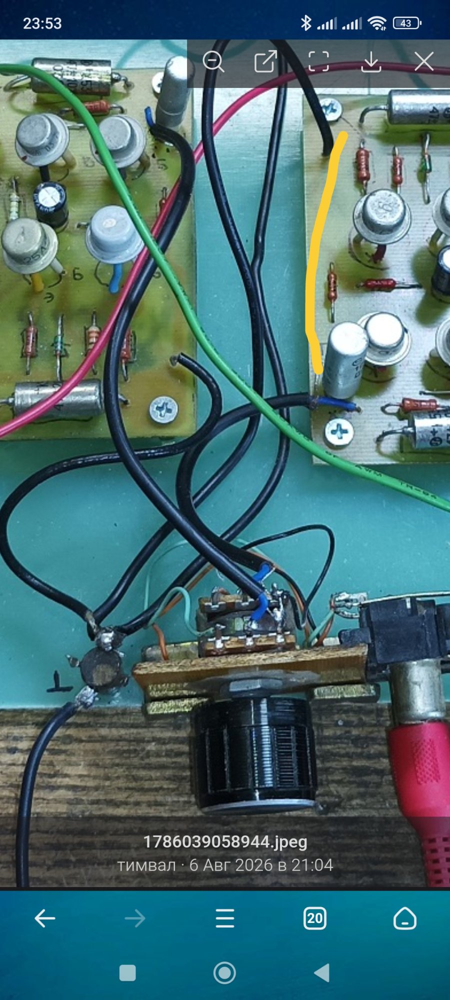

Под выводы опорную планочку из полоски стеклолита. Сказочная штука. Подсмотрел у венгров в их аппаратуре.
Есть термопрокладки -липучки с двух сторон и толщиной до 2 мм.

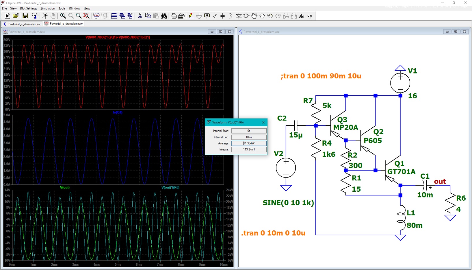

Поправил схемку, стало много лучше.

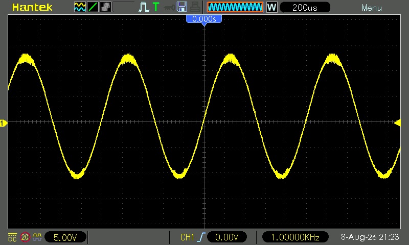

Максимально достижимая выходная мощность при таком питании, 23 ватта. Это при токе 4 ампера и рассеиваемой мощности 30ватт.
Если убавить громкость то рассеиваемая мощность растет до 50...55 ватт, а выходная мощность разумеется снижается.
Если задаться ограничением тока то можно убавить питание. Скажем до 12 вольт. Тогда можно получить выход 10 ватт при рассеиваемой мощности 13 ватт и токе 2,2 ампера. При снижении громкости рассеиваемая мощность подрастает до 22 ватт.
П.С. вполне можно использовать компьютерный БП. АТХ или даже АТ.
С U пит.=12V получить Pвых.=10 W !!
Чего там курит тот симуль ?
смотря какая нагрузка надо увеличивать или ток или напряжение питания
от 12в около 14вт можно получить на 4ом при хорошем дросселе и 10 вт при плохом ,те с большим активным
амплитуда тока равна току покоя
при 2,2 тока покоя да примерно 10вт на 4ом,но лучше 8ом нагрузку меньше влияние активного сопр дросселя
зачем такая мощность вон Бокарев на токе 0,7а слушает и доволен
тому же 5гд-1 нахрена 10 вт
хотите мощи делайте другие схемы
Как прилипнет, так и отлипнет. нетушки. Прижим это прижим.
ПС. Новый термик отыграл молодцом, ток покоя держится в разных режимах, от 24 вольта 0,9 А до 30 в 0, 7А , звук приятный , легкий, основательный.

В таком разе, тот хароши дроссель будет весить 10 кг и всё равно не будет выход в 10 Ватт...
да зачем столько с ИТ вон вообще 25% кпд с резистором 12% каменный однотактник Семынина с резистором и ничего
лампы с10вт еще больше жрут тк накал еще,,и не плачет никто
это звук для дома хватит 5вт с головой
в советских радиолах по 3,,,5вт было причем моно ,а тут два канала
кпд можно прикинуть зная активное дросселя
можно пойти еще путем биампинга и нч в АВ сделать на 2х гт701 ,а счвч повторитель с дросселем,он будет меньше
раздел 300....500гц
напряжения добавить питающего при плохом дросселе и нет проблемм,лишь бы провод выдержал ток
провод 0,6мм нормально держит 1,2а
а потери на активном скомпенсировать поднятием напряжения питания на пару вольт
Причём тут хватит / не хватит....!?
Речь о конкретном повторителе , симулянту в голову что угодно взбредёт.
Причём тут лампы и байампинг...!?
Хороший дроссель - это какой конкретно ?
Человек с утра , если помнится, с ТЗ ещё не обозначился, с кол - вом транзисторов растерялся...о чём спор !!??
У каждого в голове свои теории и без обозначенного общего знаменателя....такое - ХЗ, не путать с ТЗ .
хороший это близкий к идеальному индуктивность бесконечность активное ноль
чем больше отклонение тем меньше кпд,но потеря кпд это не потеря качества звука или мощности просто больше нагрев дросселя
но есть и плюсы-лучше термостабильность
пусть с резистором послушает,может эти гт701 проще выкинуть,а если понравится можно дальше заморачиваться с дросселем
я с током 400ма на 3 гд 32 еще и громкость убавлял ,звук очень красивый на лампу немного похож причем от смещения сильно окрас меняется
Вы меня не поняли.Крепление никто не отменяет,просто через эту прокладку когда крепешь,то она типа пластилина с гуттаперчей нивелирует неровности типа шишки припоя на ММТ-12 ,при этом очень теплопроводна.В материнках используется в основном в месте,где стоят вряд полевики питающих напряжений и они накрываются одной пластиной радиаторной,так вот эта прокладка нивелирует разность высоты транзисторов позволяя отводить от всех транзисторов тепло одинаково. При применении этой "термопроводящей липучки" термодатчик более качественно будет с радиатором теплообмениваться.
Теперь понятно. Полезная штука. Можно в этом месте и Номекс применить, мягкий . Обычно как теплоотводящий он неважный, но в данном случае неплох.
надо бы все в мост включить , дроссель проще (или транс повышающий) + ООС (драйвер на ОУ 157уд1) ?

Другой момент- составной транзистор из П605 и более мощного на выходе требует отдельного радиатора 605-му, греется он сильно. А на общий радиатор его ставить нельзя- ток покоя растет заметно .
