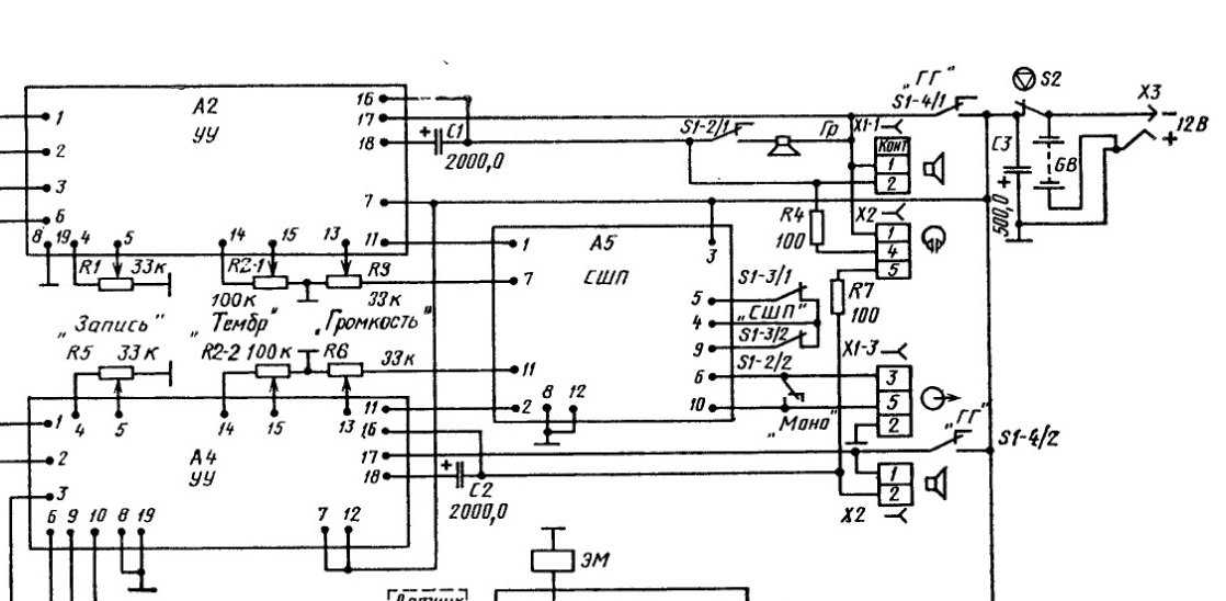

Блин, ну что за банальности полная тишина в динамиках, мне говорили, что это мёртвый в выходной каскад, тем более для электрона. Типичная ситуация, когда полили выходной каскад.

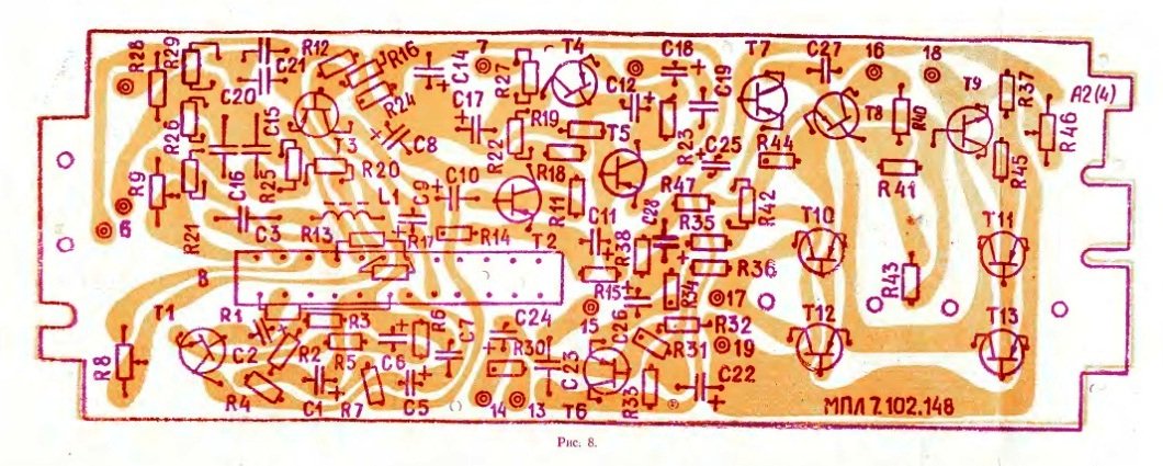

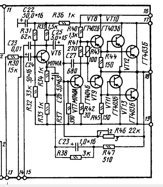

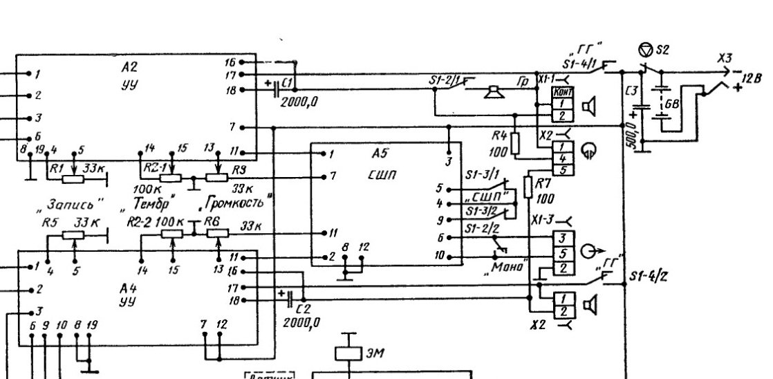

Полная тишина в динамиках
Непонятно написано?
Непонятно написано?
если тишина - посмотри питание на плате А2 и А4,
минус на 17 точке . плюс 12 вольт на корпусе (точка 19)
    89.7 KB · Просмотры: 42
начинать всегда с питания

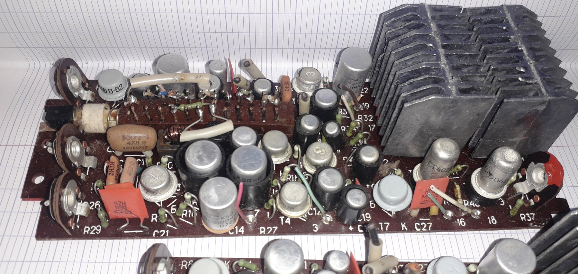

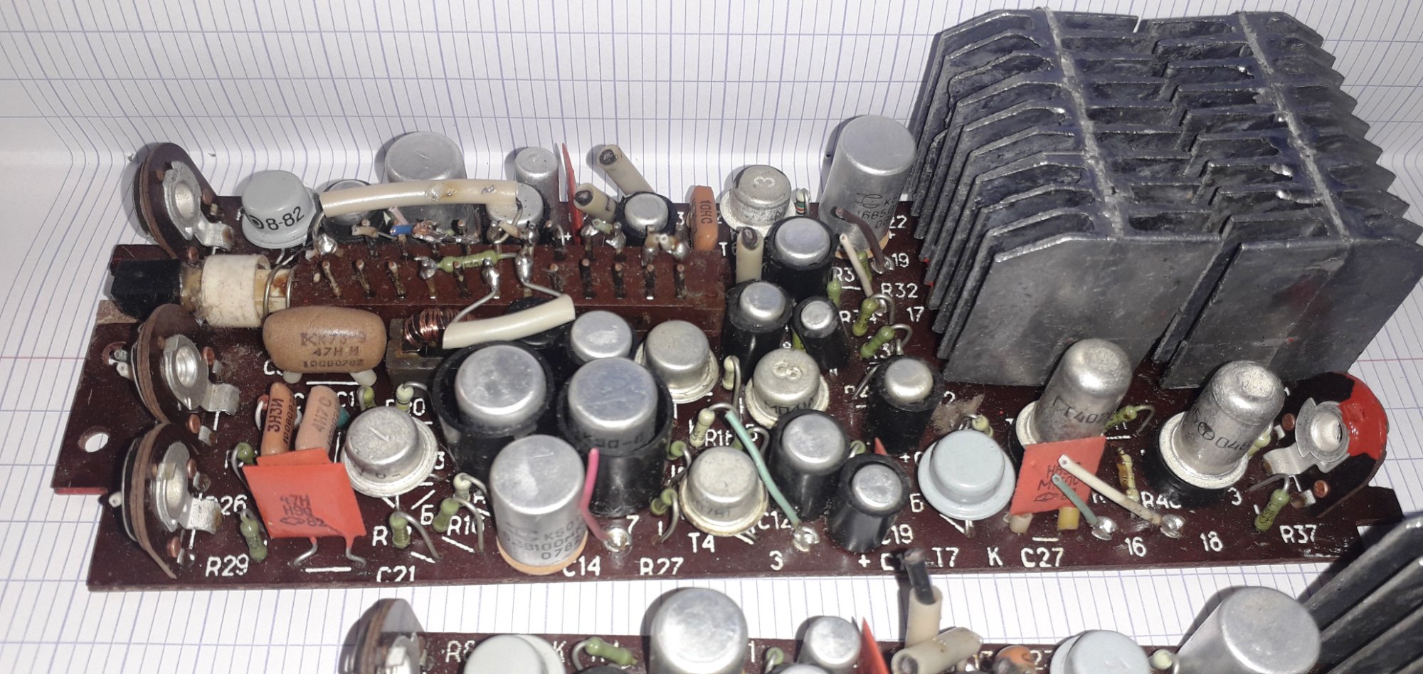

    374.5 KB · Просмотры: 97

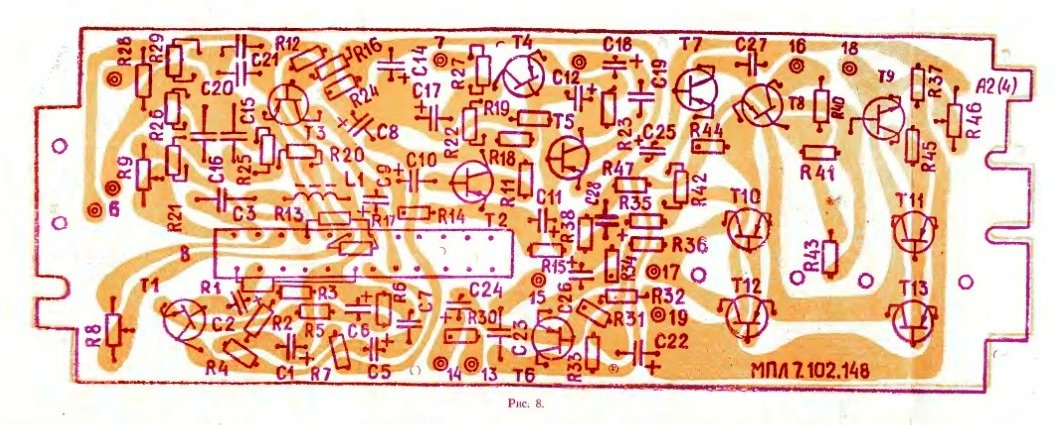

    129.1 KB · Просмотры: 96

Просьба только на ГЭС не посылать.
Если починка схемы на трех транзисторах вызывает вопросы, значит не стоит этим заниматься самостоятельно. Советы сочувствующих здесь бесполезны, они только помогут добить аппарат окончательно.
У вас где-то потерялось напряжение или что-то сломалось. Если найдется напряжение, ищите, что сломалось\сгорело. Обычно, что-то из 5 последних транзисторов.
меряйте между землей и радиаторами ,на одном радиаторе питание,на втором полпитания должно быть
Я здесь в тч как раз за тем, чтобы умные люди с прекрасным образованием, полученным в СССР делились с гуманитарием своими знаниями.
Кому не в лом, те пишут.
С высокой степенью вероятности транзисторы дохлые. Если мотор крутится, но звука нет, питание цело. Тупо прозвоните тестером все транзисторы - их там немного. Замените неисправные. Если транзисторы целы, может быть неисправен переключатель запись - воспроизведение. Динамик, надеюсь, проверили? Когда высыхают межкаскадные электролиты, обычно что-то слышно, но не факт, может быть вообще обрыв - ноги отгнили.

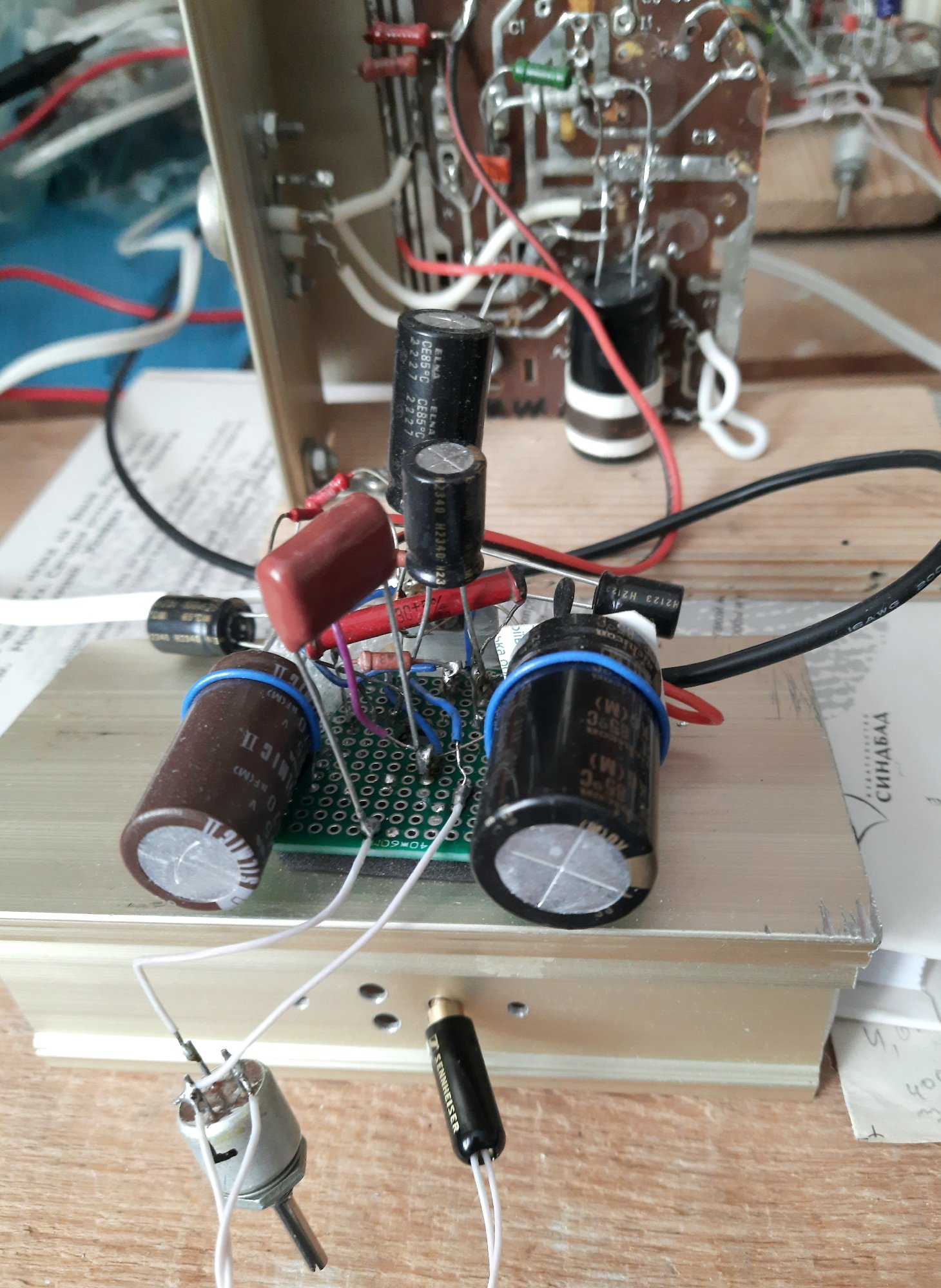

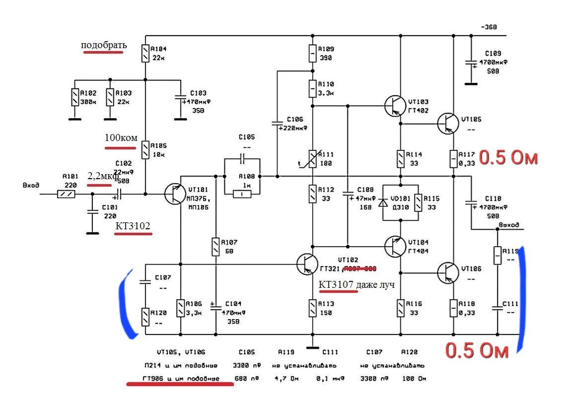

Ещё одно сравнительное прослушивание.
Отличия от предыдущего: германий представлен простым усилителем из Храма от В. Перепёлкина, в качестве оппонентов - доработка К174УН7. И в виде бонуса, куда же нынче без него, самый модный в нашей синагоге, простейший класс Д из Поднебесной.

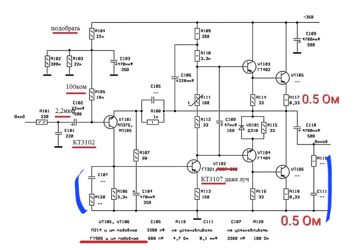

Германий на выходе 1Т813 (П214 хуже звучал). Сразу скажу, что Икона из Храма подверглась некоторым иезуитским изменениям. Были удалены цепь 3300пФ+100 Ом, и Цобель на выходе. Позже МП37 был заменён на ВС547. Не просто по прихоти, а так надо было... Хотя это все равно не помогло одолеть "шампиньена". К174 сохранила лидерство. Если кратко описать различия, то микросхема звучит более ровно, ясно, сбалансировано по тембрам.
Класс Д, как ожидалось, сначала удивил новизной. Но охи-ахи быстро закончились. Сухо, резко, утомительно. Но что-то в нём есть. Может более навороченный и будет хорош...
Шо же это получается в итоге? Победило некое начало ультралинейности и глубокоосности? Уши то не обманешь...
Кто тут последний в очереди за сверхлинейноглубокоосными композитами? Больше двух в одни руки не давать!!!

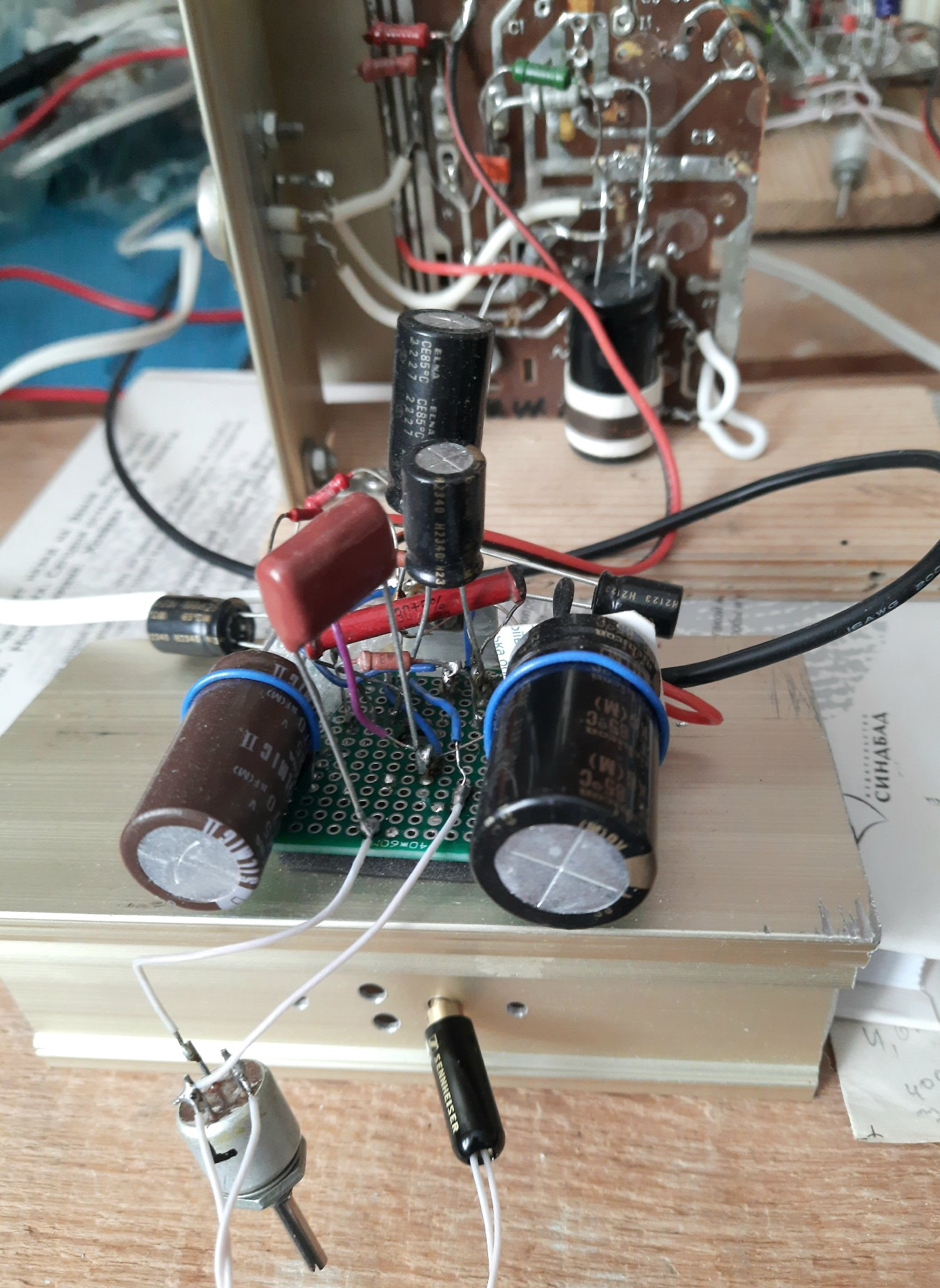

    98 KB · Просмотры: 113

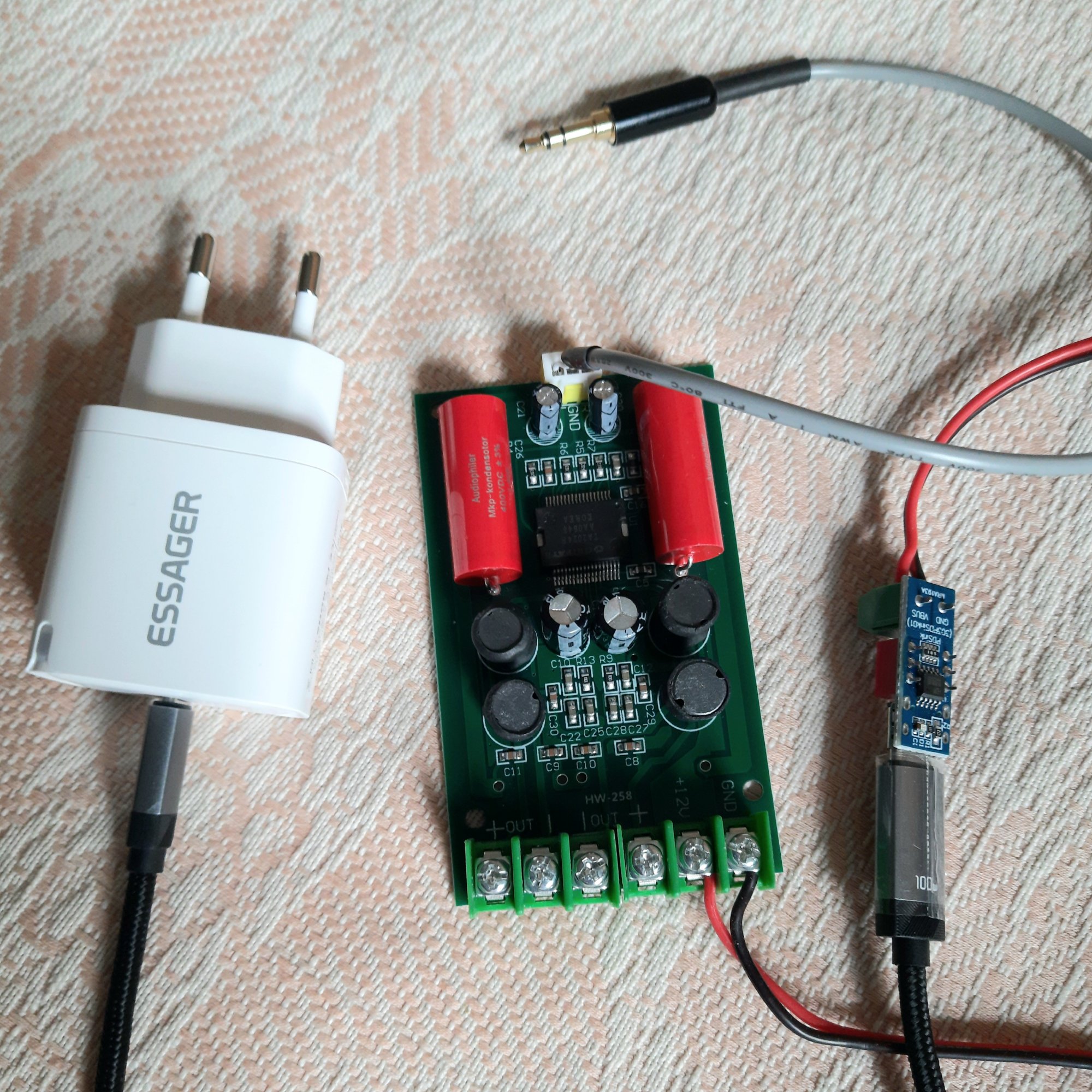

    685.3 KB · Просмотры: 110
доработайте выходной фильтр и желательно нагрузку более 8ом иметь
а какой чип?
да и что это за говнопитание у Д-шника?надо хотя бы 10000мкф поставить на клеммы питания,по ним ведь звук идет,у меня 4*22000мкф,и питание надо минимум 12в,лучше 19в,хотя бы питальник от старого ноута 19в*5А

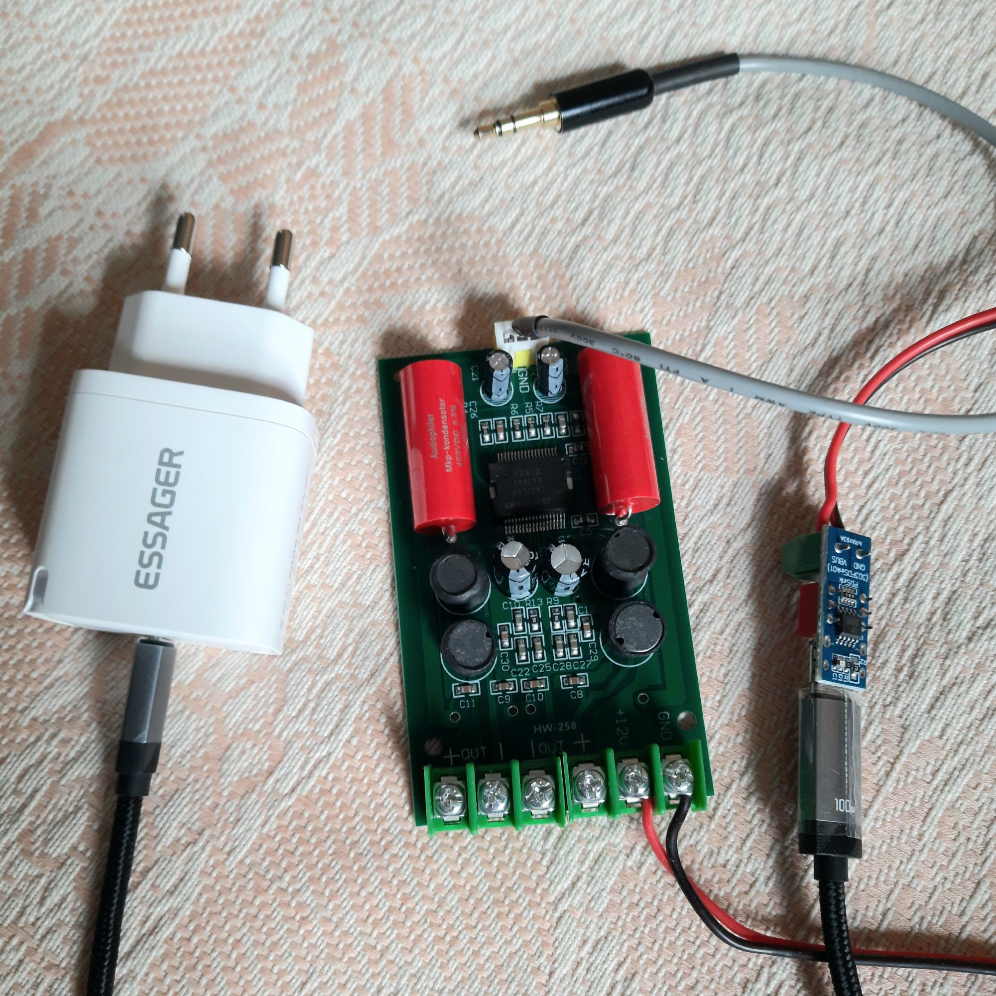

Прошу извинить.., даже не Д, а Т класс. Микруха ТА2024В от TRIPATH. Питание 12В, там хитрое зарядное с преобразователем.
Сын даст на прослушку еще два варианта в Д классе, а к ним зарядное Mean Well UHP-1000-24. Там до 24В свободно можна накрутить.
Но тут тема о другом...
электролиты по любому поставьте!!!через него ведь сигнал течет точно также как через выходной в первом варианте
Там, кстати, их хватает - 10 штук по 1000 мкф, ниппон, серии КY.
Не, не, это я о Mean Well, а в этом 12-вольтовом нет, конечно..
ГТ402\404 на П605(П609)\П701 менять не пробовали?
п 701 не надо бэта низкая лучше п609 и кт602б или вд139 или еще лучше кт863а
кремний в плечо с шиклаи надо поставить и диод Басандалла выкинуть

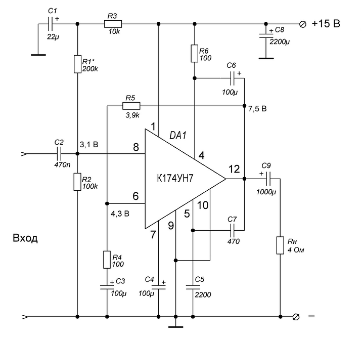

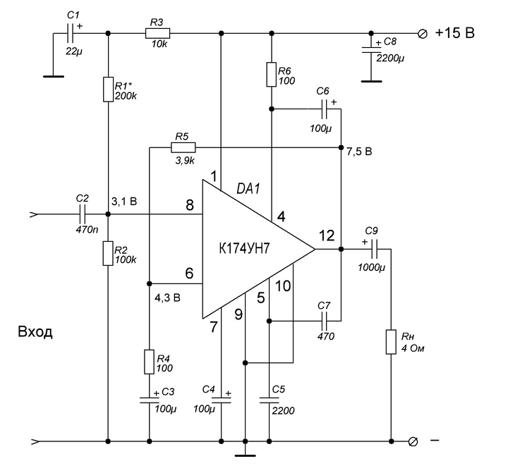

ВАР, а что за схема у К174УН7 использована для сравнения ?
Не пробовал. Мне кажется пора сворачивать германиевую лавочку. Получается, что собирать весь усилитель только на германии - это тупик. Возможно он будет хорош в гибриде или в блоках питания. Кстати, стаб для К174 я сделал на П214. Может в этом секрет её хорошего звучания?;)
    33.5 KB · Просмотры: 90
собрать на кремнии, кроме выходников (906,806,813,П605х3)))

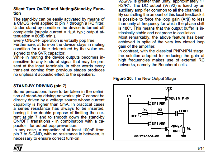

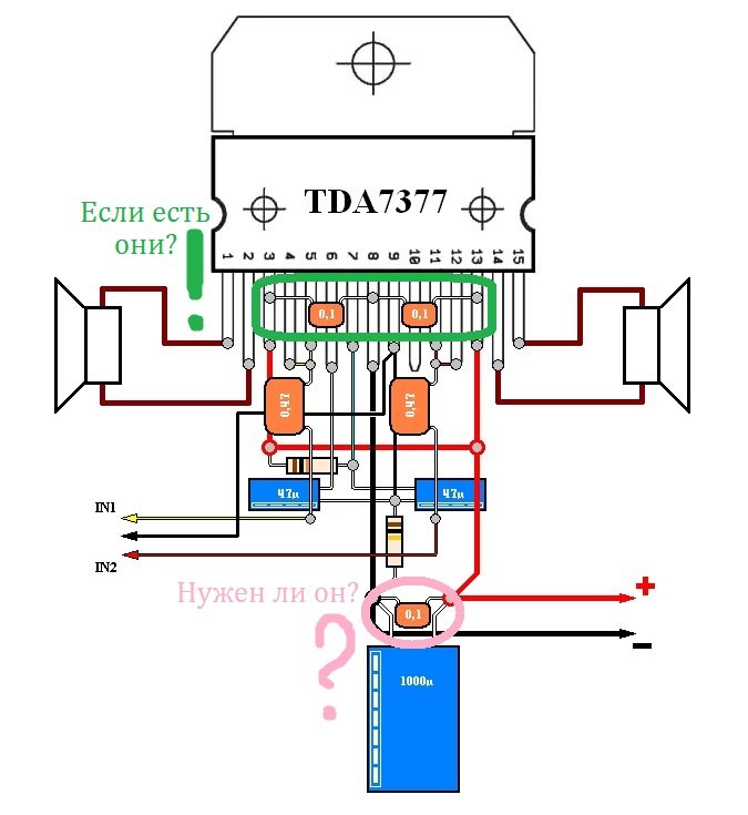

зачем столько обвеса когда есть тда7377 с комплементарным выходом и без обвеса,спектр красивыйможно и 4 канала организовать в биампинг но мощность меньше
лучше тда7850 там 4 моста на полевиках на выходе и тоже обвеса нет,печатка 100р на али
питать эти микрухи от 19 в лучше но больше 20в не дает защита хоть они и держат 28в
выходит германец Перепелкина просрал тда smile_1даже с гт806 на выходе?
А как же коррекция? безмиллеровая ,не помогла????
