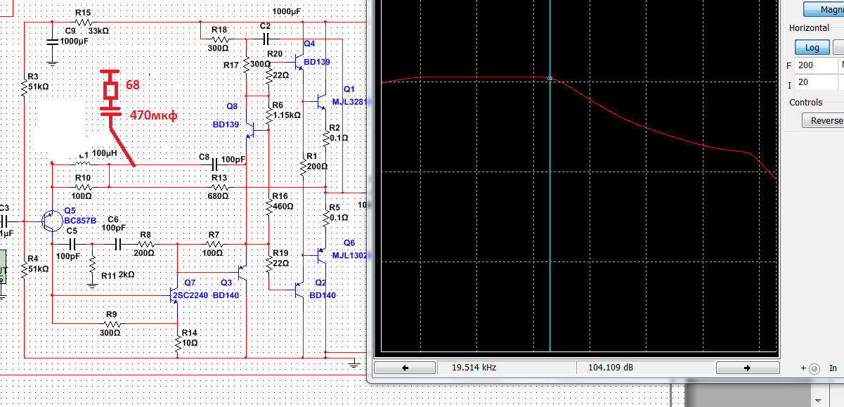

В этой схеме на нормальных транзисторах в среднем положении регуляторов АЧХ абсолютно линейна и середина никуда не провалена. На древнем германии АЧХ там совсем кривая. Временно поставьте для проверки импортные транзисторы, я думаю, что после этого снова переходить на германий вам не захочется.

Просто по доброте хотел вам помочь но видимо не на того напал. Ваша схема на германии в среднем положении движков в симуляторе показывает провал на 1кГц. Вы же именно это слышите и вам не нравится? При замене транзисторов на ВС557 без изменения схемы провал исчез а АЧХ стала абсолютно ровной. В крайних положениях уровень ВЧ и НЧ стал регулироваться в пределах +/-18 дБ, оставляя уровень СЧ без изменений, всё как в учебнике но вам это не нравится. Тогда слушайте свой "провал" и не задавайте вопросов как это исправить.

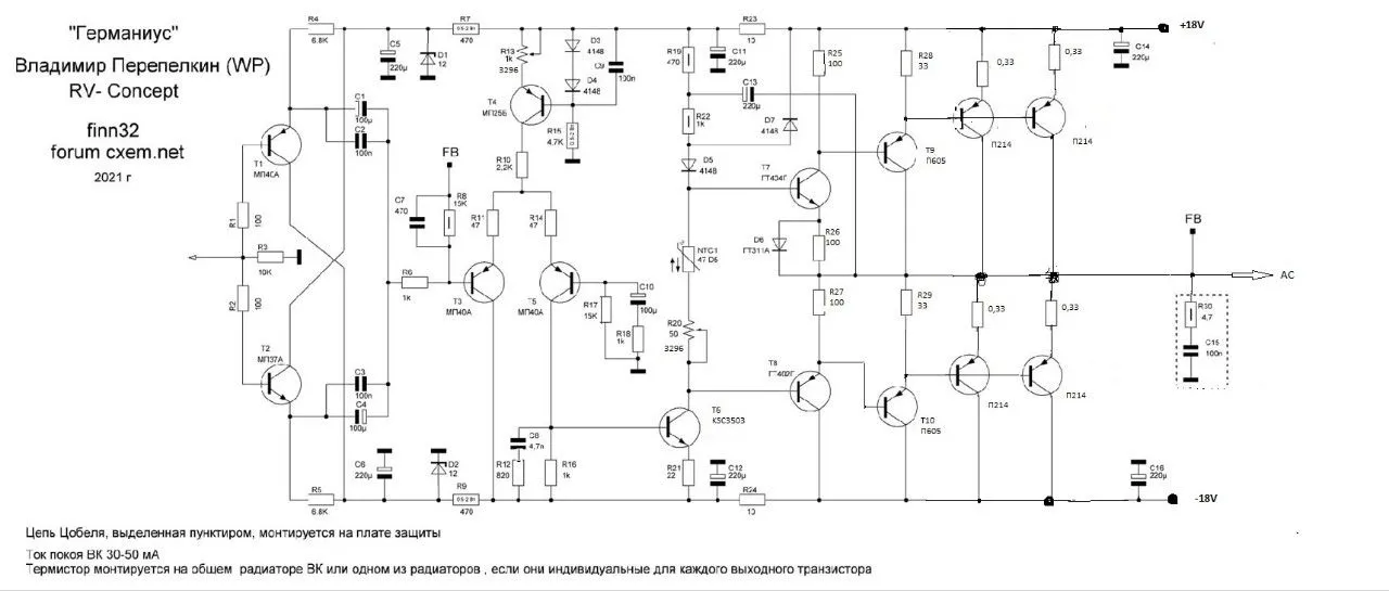

Я сказал, что Перепелкина оценили
Кстати оценили вот по этой схеме

да нормальная схема никто не спорит,правда у него без диффа на входе
906е на выходе какие могут быть проблемы,это же не гавно п214
единственное на сегодня есть тошиба и моторолла комплементар это еще лучше,но не заметно на слух так по приборам только картиночку увидеть и успокоиться
в УН кремний таки поставил))))а в дифф чего постеснялся????
хорошая схема но без выходного кондера германий это шанс лишиться динамика,защиту еще лепить....

Это не полностью Перепелкин
Вк доработан любителем нч
Который на гт 906 схему паял
лучше бы 806 на выход поставил и кремний в дифф и на входной повторитель,он просто транзисторов напиздил и теперь так их распродает в усилители пихает иначе только на металл годятся
