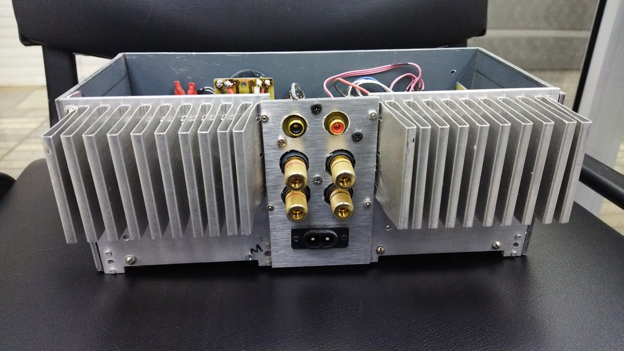

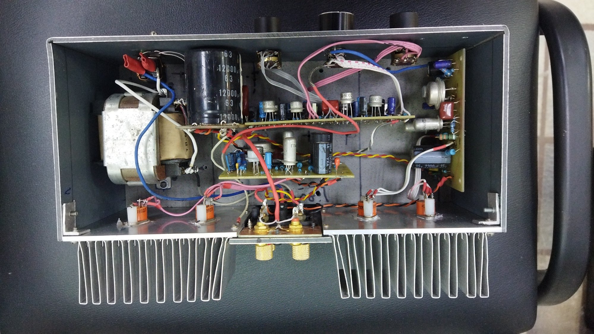

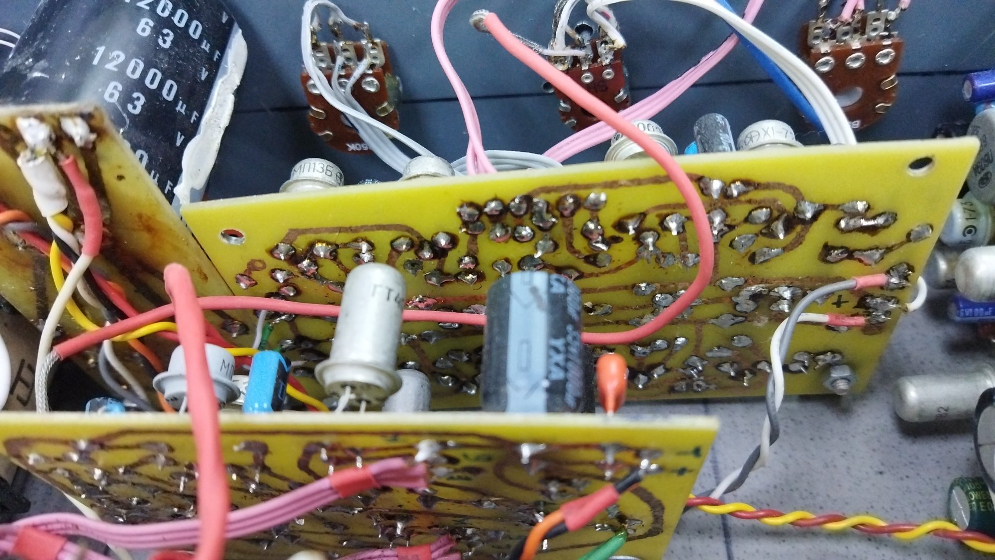

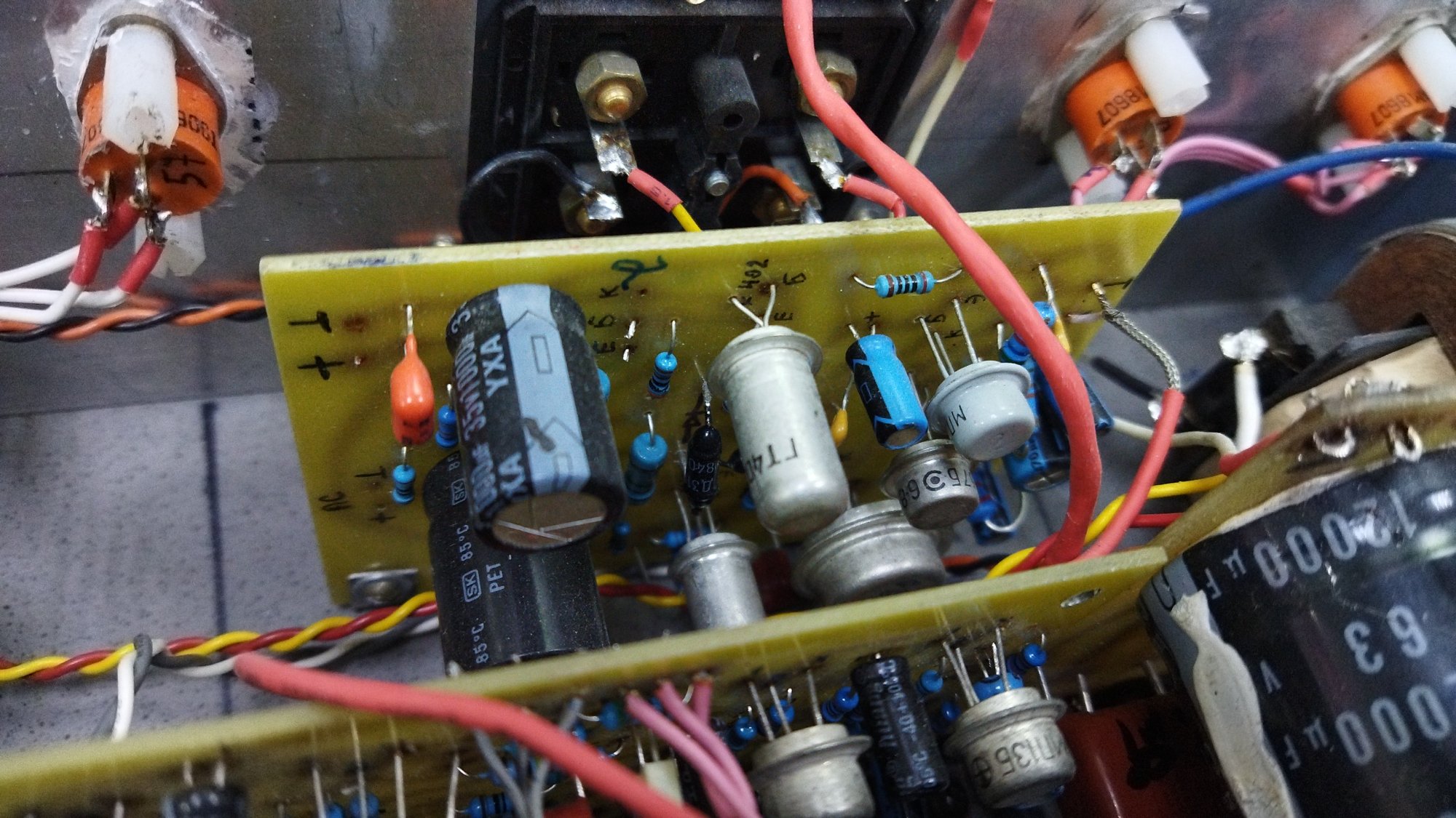

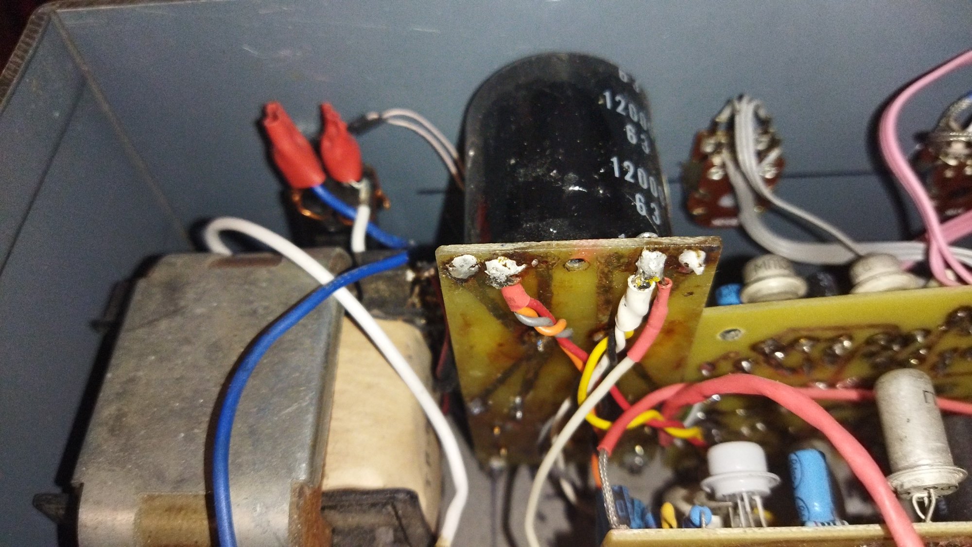

Комплектуха прямо видно 1 японский телек разобрали, и все из него сюда перекинули. Электролиты резисторы и в том числе мпп-конденсаторы.
Питание сколько вольт?
Не знаю. Надо ещё разглядеть, где тут диодный мост.
На 4 омах звучит чисто
Продавец говорил, что синус 20кгц есть

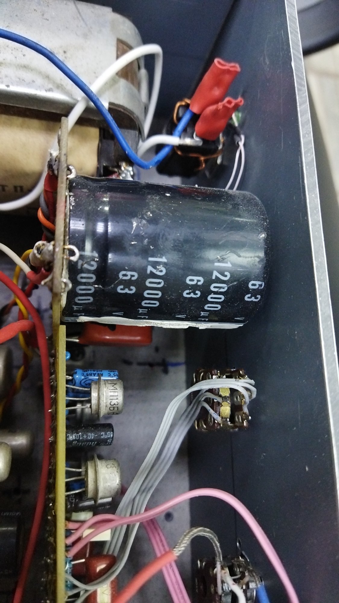

Ну вон, где большой конденсатор, там и выпрямитель.

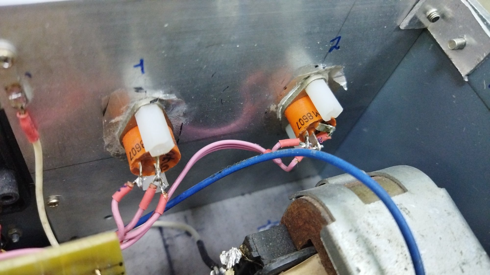

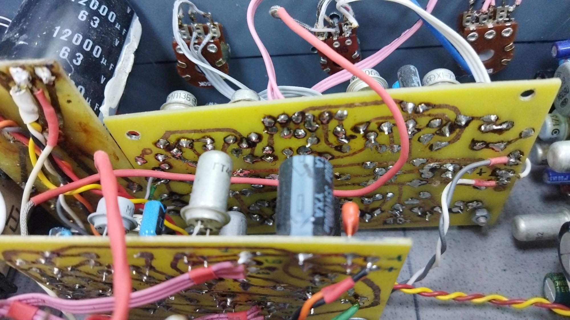

На радиаторе термостабилизации нет.
24 вольта выходит с выпрямителя

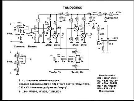

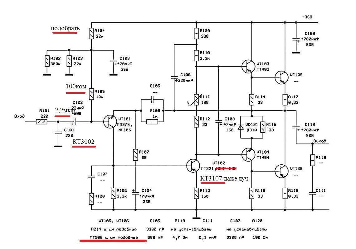

Это схема вроде не бЕслика а с сайта беслика
Автор другой
История и ерелйстория неизвестна
Схема по с ловам сборщика доработана автором схемы.
Я бы хотел чуть чуть более прозрачной с середины.
Возможно это решается конденсаторами.

это решается заменой первых трех транзисторов на кремний и более оптимальной коррекцией

честно говоря это решается переходом на более линейные схемы, увы , конденсаторами тут не обойтись.
Эти схемы мы на сайте РТ20 доделывали идея была Беслика просто все вместе доводили до ума и сборки начинающим чтоб просто по схеме сделал и сразу работало,А сайт сделал Буковина под таким ником.

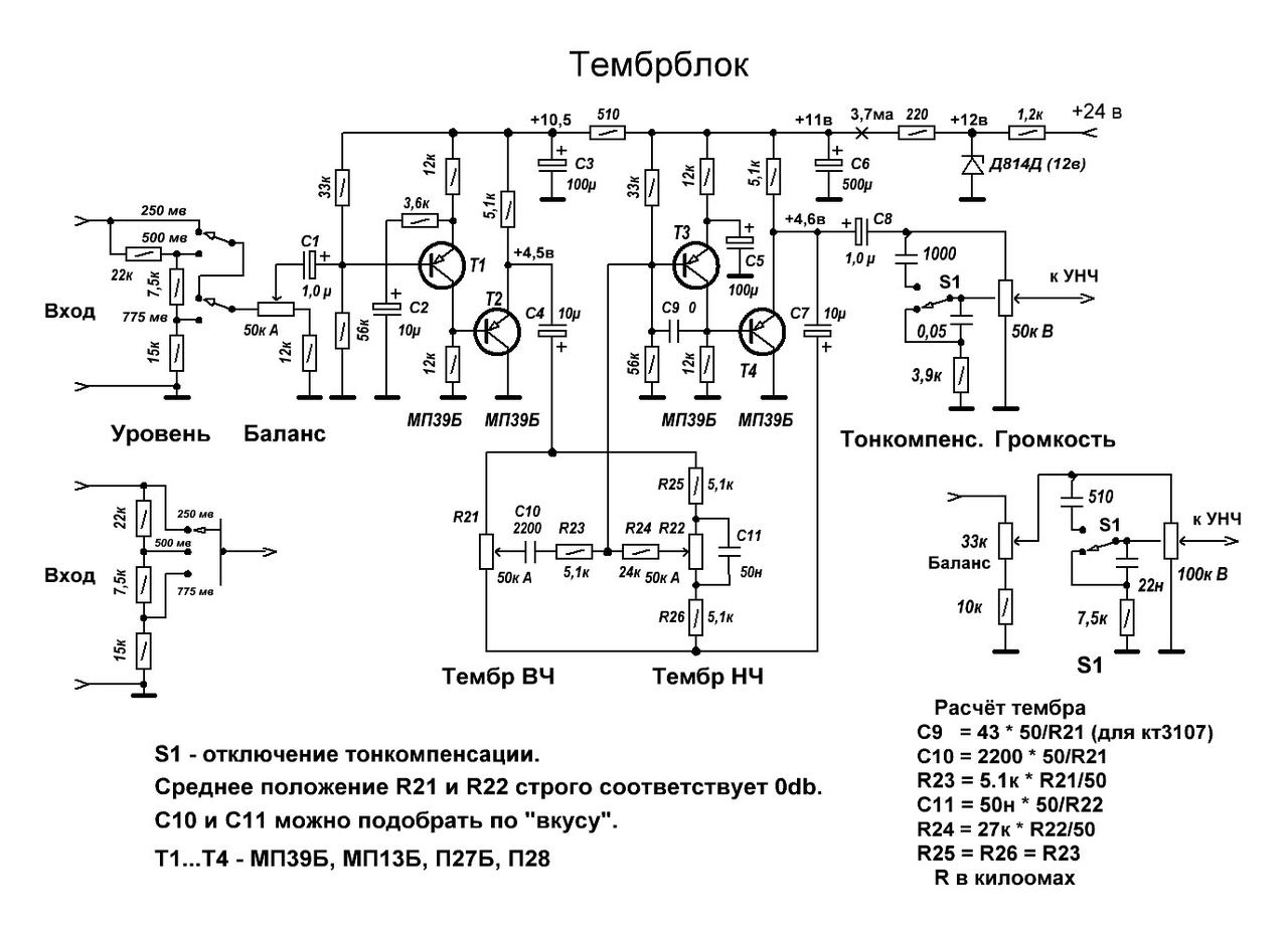

Беслик приехал. вроде он с тон компенсацией.

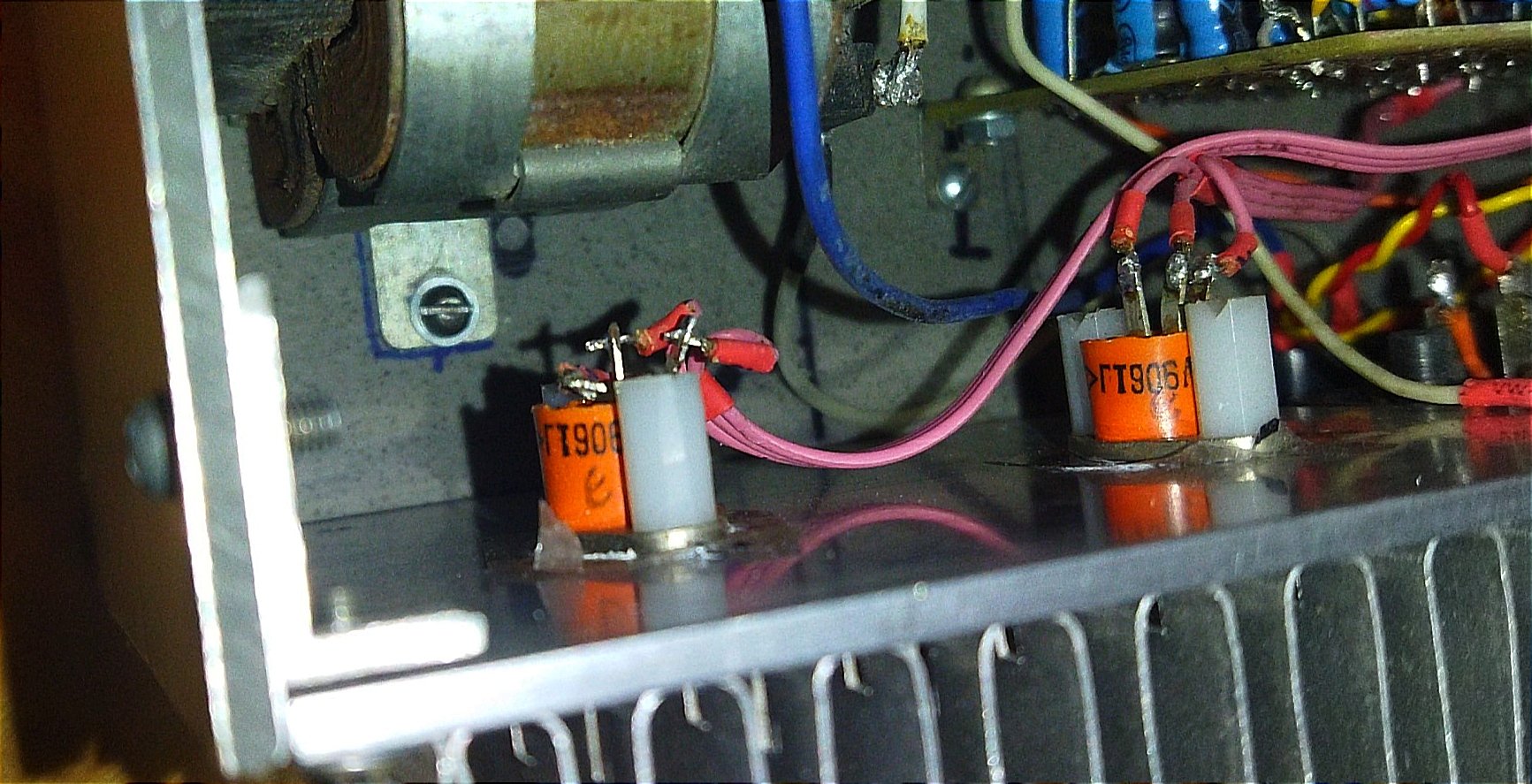

Гт906ам на выходе
Звук на первый взгляд 5+5 вт на 4 Ома

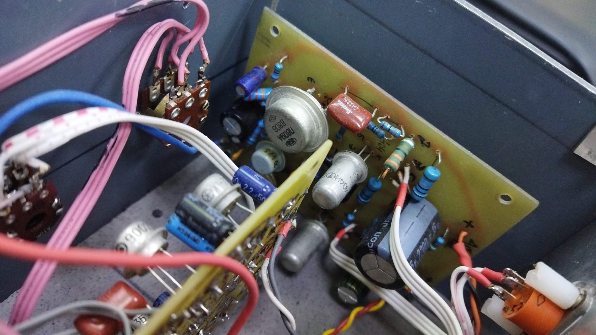

По обилию гт404 + п609а кажется что он вообще должен 15+15 вт синус выдавать
А он видимо в щадящем режиме на 24 вольт спроектирован

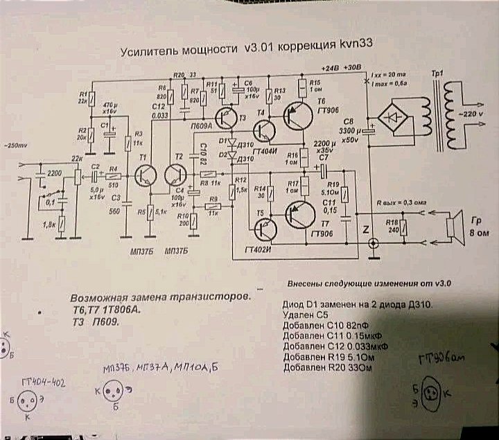

Так там так и написано про срез середины в преде
Все таки подрезано
Звонил производитель усилителя, очень хорошо отзывается про Перепелкина, про про какой-то Германиевый усилитель Перепелкина в том числе.
Говорит, что собрал и очень понравилось.
И подтвердил, что да он конденсаторами подрезал вокальную середину. Чисто под себя на свой вкус. Я говорю, так вы сделали из музыкального усилителя мониторный.в общем, усилитель не в стоке, а переделанный под конкретного человека. Надо подбирать в каждом канале по 1 конденсатору и по 1 резистору.

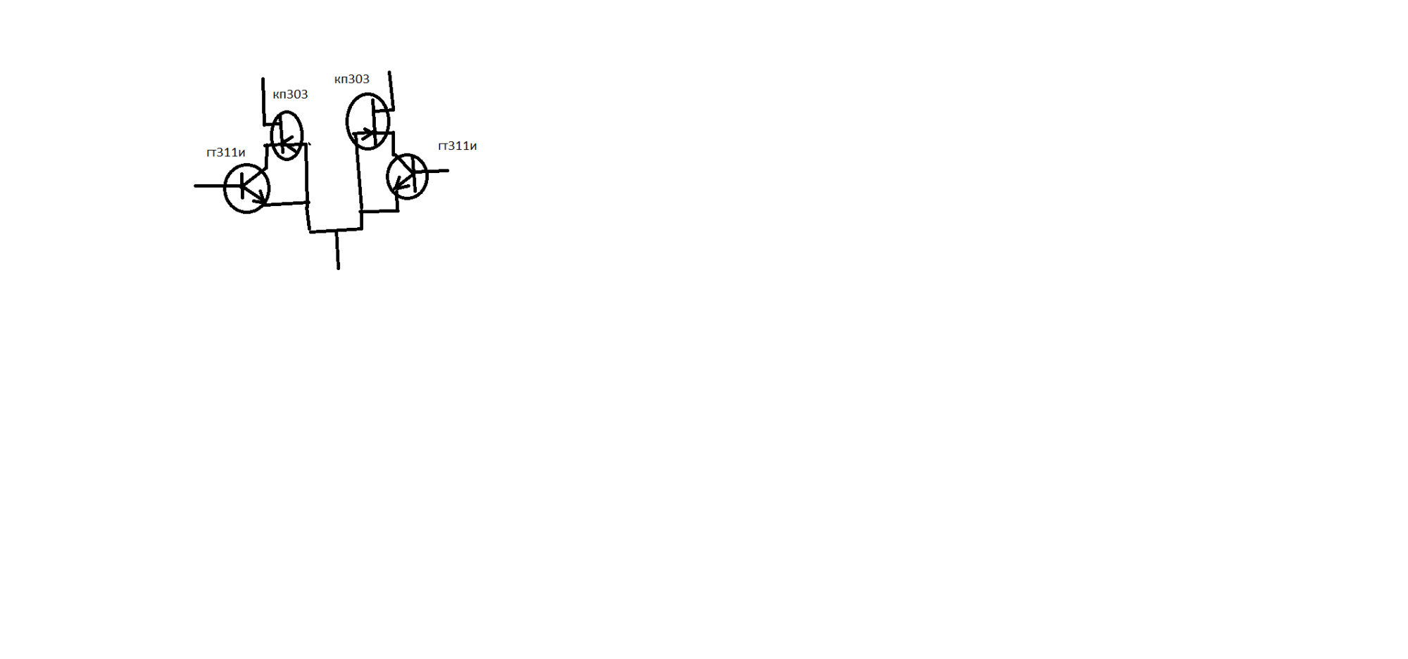

С германием все непросто. Скоростные выходные транзисторы вязнут в тормозных предусилительных ГТ402-404, схема превращается в обычный гуталин на П214. Выход есть, устроит не всех.
выход-ставим в плечо шиклая кт602 или вд139 ,а в плечо дарлингтона п609а вместо 402\404
еще плавнее переключение будет одно плечо 0,65в второе 0,5в с 402/404 одно плечо 0,25в второе 0,5в
а чтобы еще улучшить повторитель на п609 после Уна,выходит тройка повторителей причем быстрых

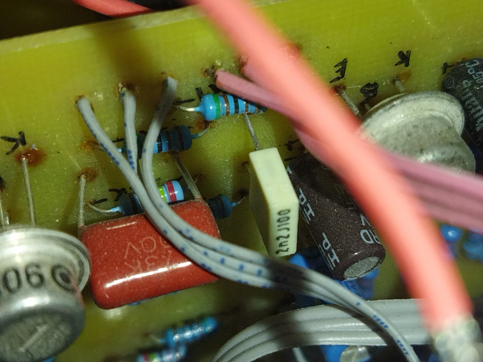

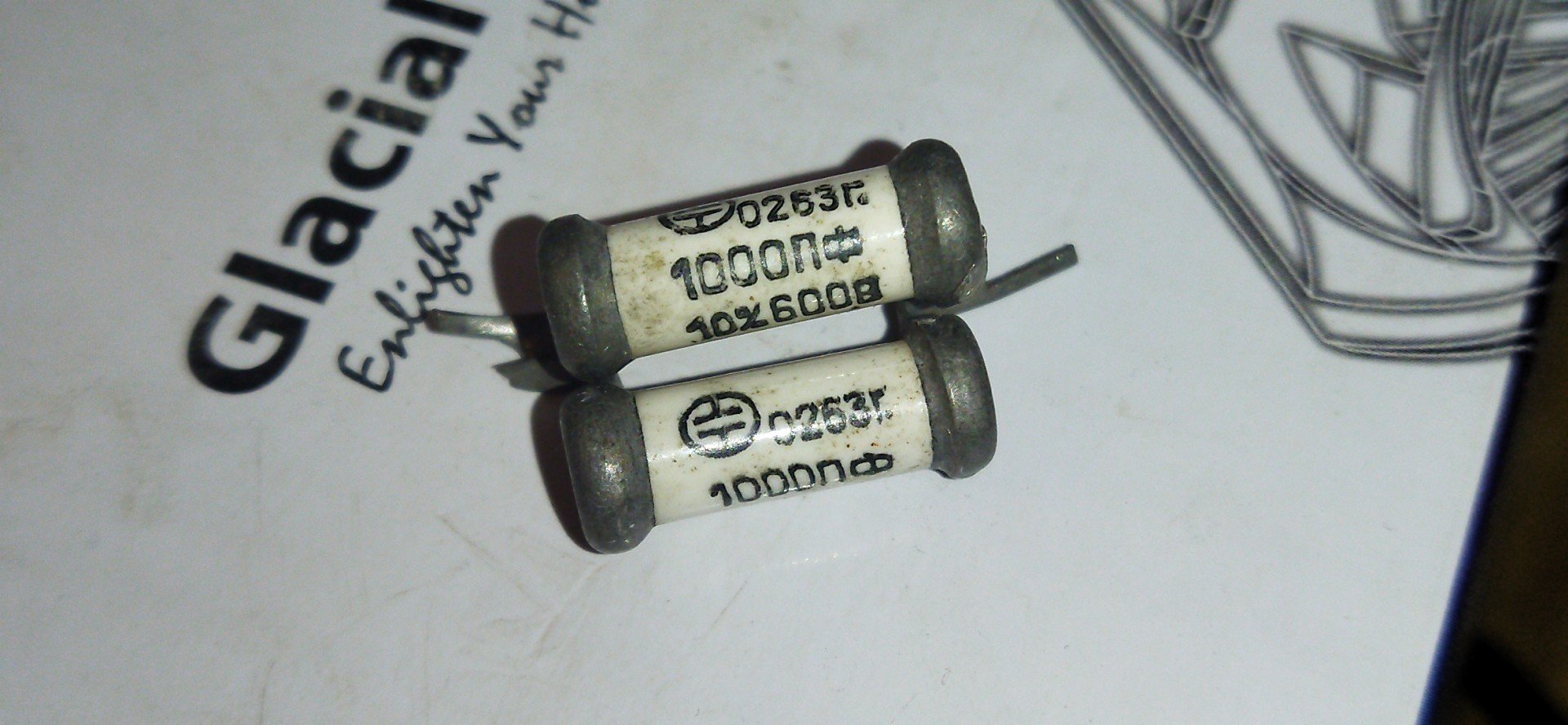

С10 стоит 2200 пф
Сколько ставить чтоб сделать поярче?
Есть кбг-и 1000пф
Ксо на 900 пф IMG_20260426_145646.jpgнадо поискать но ксо слишком большие на эту плату
