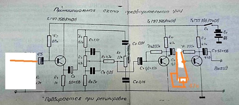

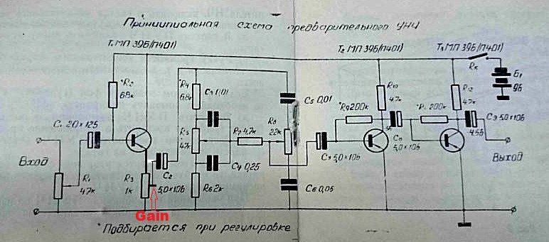

Входной каскад должен быть в режиме примерно половины напряжения питания на этом эмиттерном резисторе, который 1 кОм. Контроль - симметричное ограничение сигнала.
Чтобы уменьшить усиление можно выкинуть один из двух одинаковых по схеме выходных каскадов.
все верно на R3 выставляем половину питания путем подбора R2,, он и указан звёздочкой,
а R3 заменяем обычным подстроечным на 1к и к средней точке подключаем С2.
далее вращая R3 добиваемся нужного усиления (Гейна)
На входе уже есть регулятор, зачем еще один регулятор после каскада с единичным усилением?
Мало того, нормальный конструктор не снимает звуковой сигнал с переменного резистора, через который течет ток схемы.
Эти нормальные конструкторы знали, что делали, когда поставили С2. Который на первый взгляд не нужен. Но С2 не пустил мизерный постоянный ток через следующий регулятор, через R5.
В схеме нет переменных резисторов, через которые течет постоянный ток.

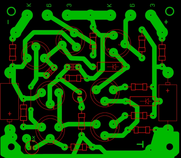

Надо еще на плате разобраться элементы не размечены
Да, про этот резистор 1ком уже слышал совет в другом месте.
И как уменьшить ку?
Увеличивать или уменьшать номинал?

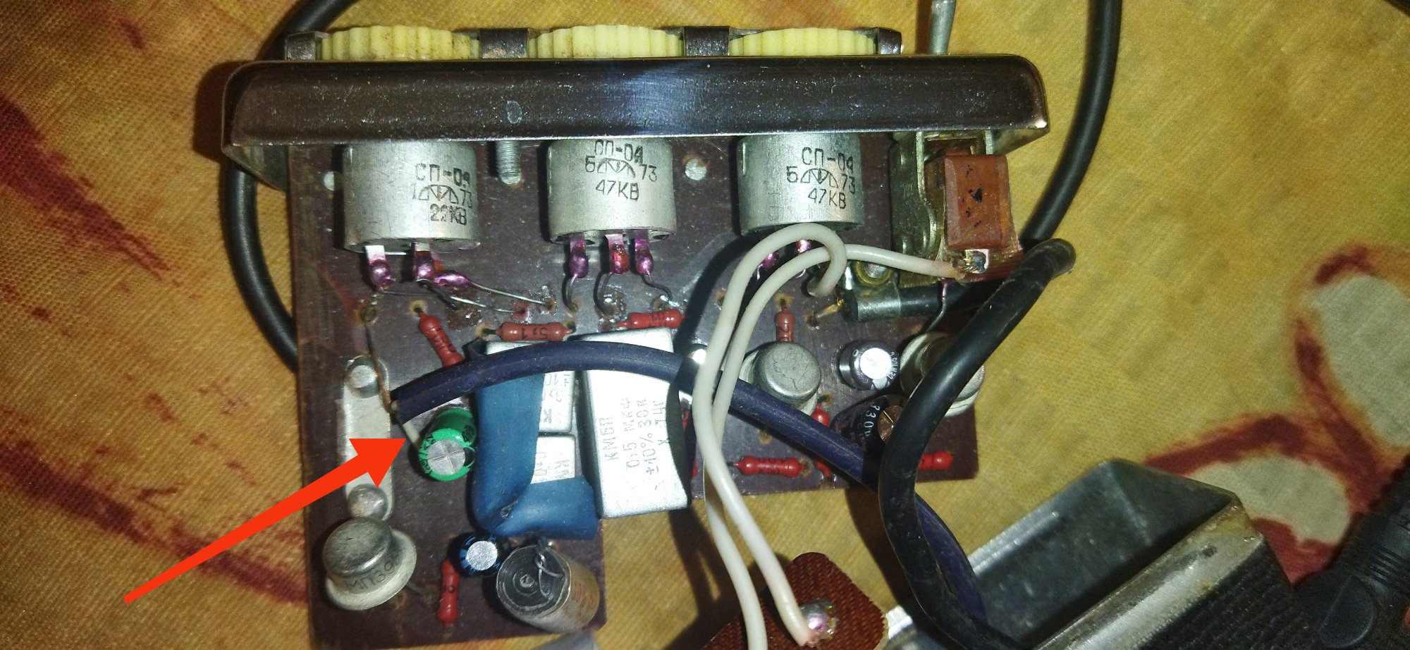

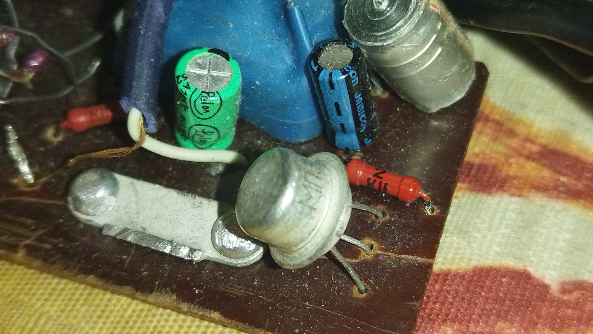

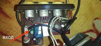

Сигнал со входа приходит сюда и к транизстору идет этот резистор
2 КЦ
Зелёный джамикон тут поставили позже те кто паял сюда джековые разьемы
Он 47 ком
У меня поздняя версия. Уже не 72 год явно тогда шёл четырёхзначный серийник, сейчас серийник у меня стоит пятизначный и было 2 схемы данного аппарата одну я потерял, какая из них. точно от этого уже и не помню, но одна подходила к нему.

R3 2 кк мы видим 2 килоома?
Переменников такого номинала дома нет, могу лишь сюда попробовать поставить резистор 3,3к м потом послушать .

усиление уменьшить лучше врезав резистор последовательно с С7
последние два каскада лучше сделать с непосредственной связью выкинув кондеры и введя общую оос на два каскада
меняя ее глубину резистором 1к меняем усиление
тк у кп303 высокое входное то с7 можно не полярный 0,1....0,5мкф поставить
регулятор на входе 47к выбросить
2 КЦ
Он 47 ком

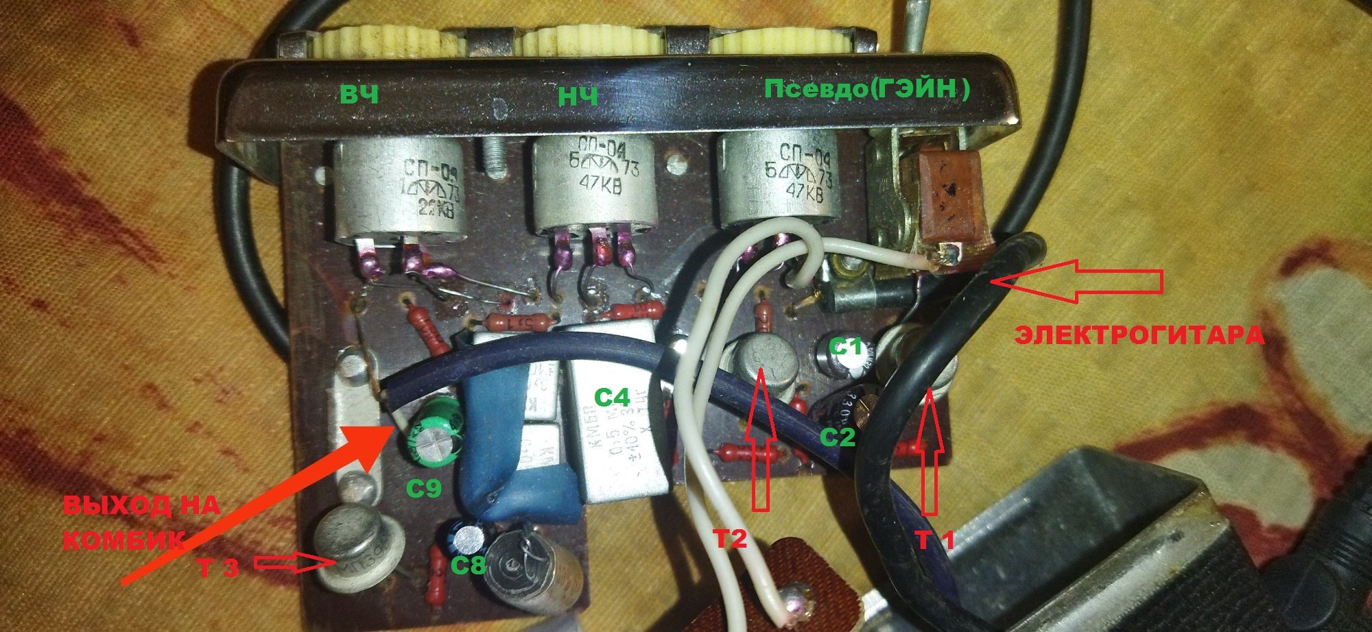

Посмотреть вложение 183432Посмотреть вложение 183433
Судя по фото конденсаторы электролиты уже все были заменены....
по фото удалось немного понять где что подходит к вашей схеме,
обозначил нумерацию на фото..

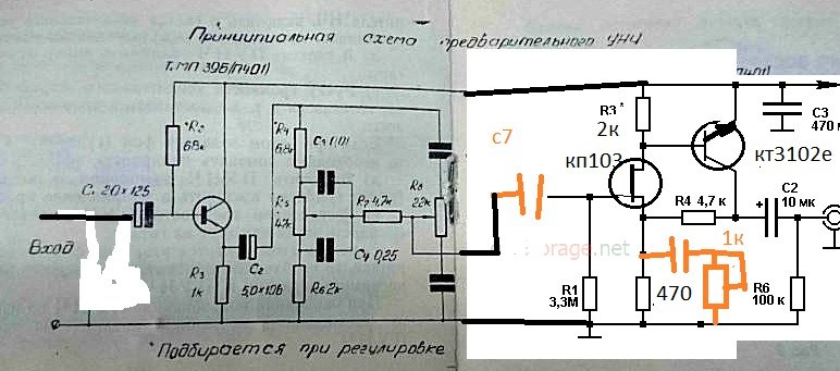

там три детали зато лучше в разы будет
на вход поставить кт3107 и увеличить резистор подобрав 4,5в на эмиттере,входное будет выше
если питание не от батареи то смещение лучше сделать с фильтрацией электролитом

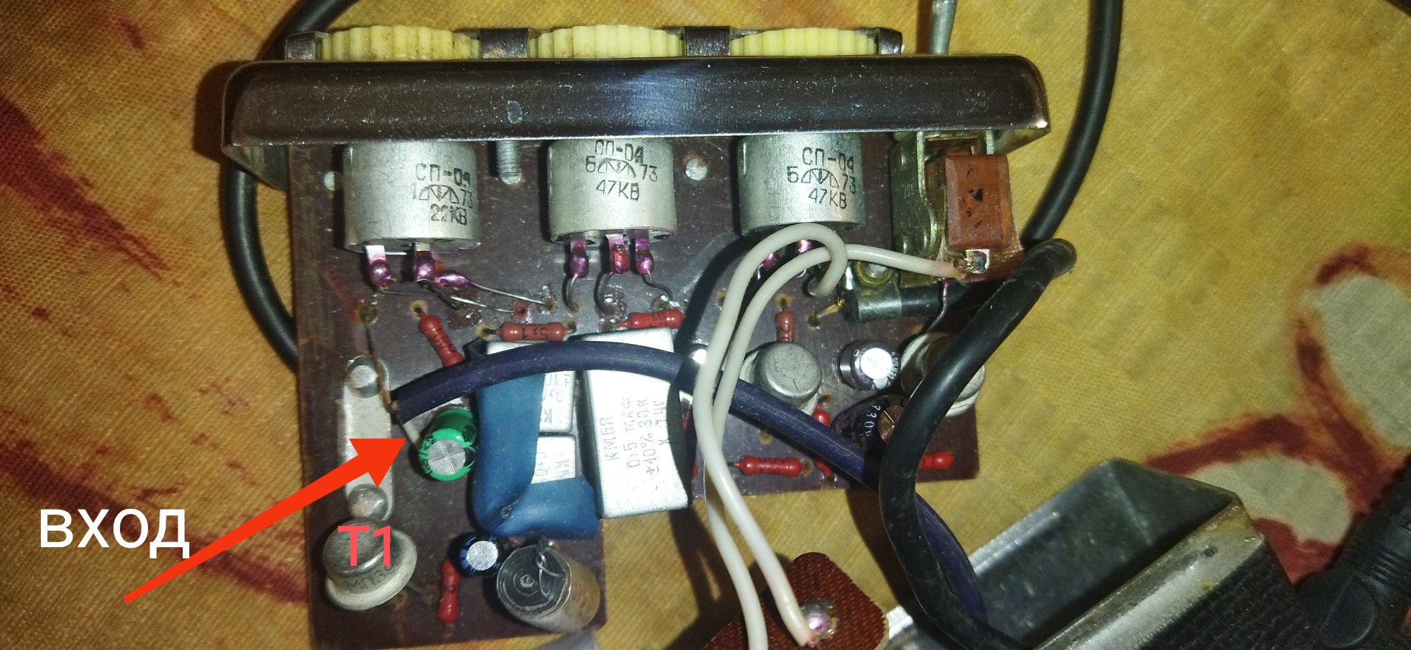

Нет, вход слева именно слева
Как я и указывал
R3 справа от T1
С другой стороны по дорожкам от ног T1 хорошо видно

сколько вольт на эмиттере первого транзистора у Вас? надо сделать 4,5в подбором смещения на базу
в эмиттере 3,3к пусть будет
туда лучше кт3107 а если германий мп27...28

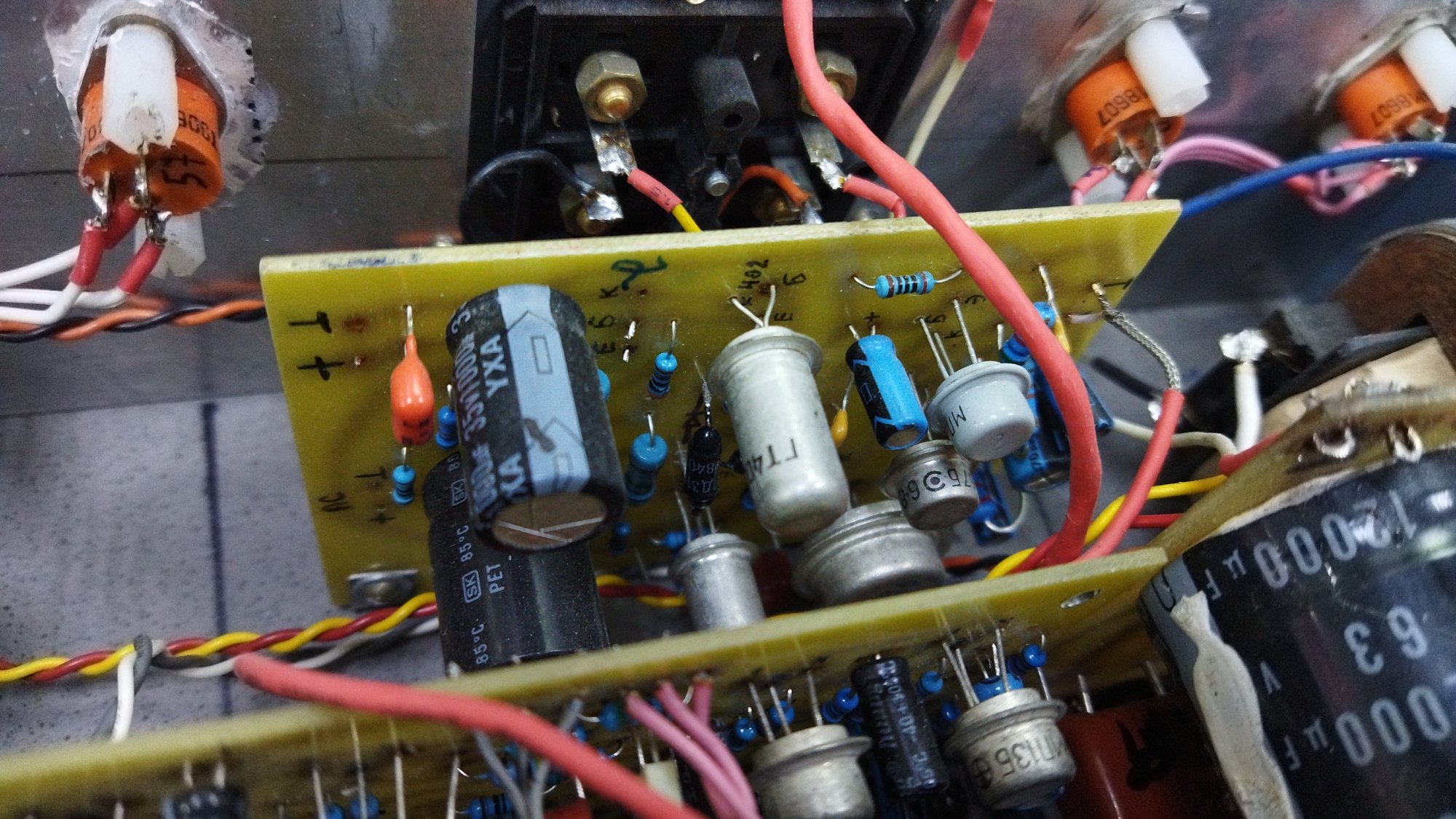

    506.5 KB · Просмотры: 44
меряйте между выводами резисторов R3 R10 R12 должно быть на этих резисторах по 4,1в
переделать лучше выход ка я рисовал с полевиком,а на вход поставить 3107 он будет меньше шуметь
хорошо, немного проясняется....
судя по фото - гитара включена напрямую к базе Т1 через конденсато С1 (зеленый)
R3 справа от T1 - то теперь нужно прибором измерить на R3 напряжение,
красный щуп на корпус схемы, а черный на эмиттер
(иными словами красный на один вывод R3, а черный на другой)
сколько будет вольт?

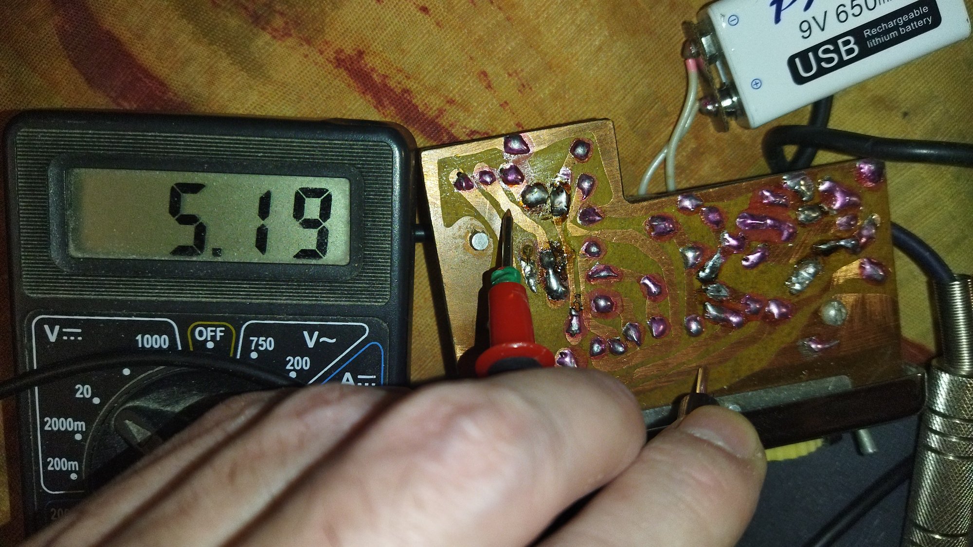

8. 42 питание схемы
2,76 если правильно нашёл точку
надо полпитания,меряйте на резисторах я же написал каких так проще и главное на последнем там амплитуда выше и он больше всех искажает
в первом каскаде не так страшно( сигнал маленький)тем более это повторитель, как в последнем с ОЭ после усиления его надо в первую очередь настроить
на минусе выходного электролита сколько????

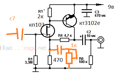

ЗЫ а лучше выкинуть два последних каскада и сделать по моей схеме
вот так врежьте переменник 47к который на входе
    64.5 KB · Просмотры: 54
потенциометром хуже тк там параллельная оос ,при моем включении она глубже в последнем каскаде,туда лучше кт3107 поставить и резистор смещения подобрать,для кремния он будет больше,с кремнием термостабильность выше будет
еще лучше померять после настройки громкости какое сопротивление и постоянный резистор впаять,будет меньше наводок на провода которые к переменнику,но если надо регулировать то эти провода надо экранировать
какой номинал у R12? если 47к то надо уменьшить хотя бы до 4,7к запятая есть? плохо видно на фото
ЗЫ где вы находите такой отборный шлак?мазохизм какой то,мусор реанимировать)))
какая разница врезать его надо перед последним каскадом как я нарисовал и будет параллельная оос ,искажения снизятся
и какие там резисторы в коллекторах стоят 47к или 4,7к????????? надо 4,7к поставить,иначе тока мало германцам если 47к,меньше 100мка германий не любит такого

Беслик приехал. вроде он с тон компенсацией.
Гт906ам на выходе
Звук на первый взгляд 5+5 вт на 4 Ома
и довольно рафинированный по сравнению с легендарным кертинг 772.
Такой, крепкий середнячок не хватает прозрачности в плотном среднем диапазоне.
Без артефактов п213 на верхах
Но и без вкусноты кертинга.
ауля по всему он более роковый скорей всего
под 2-х полосные полочники.
на этом заканчиваю с аудиофильскими прилагательнымиIMG_20260425_162949.jpgIMG_20260425_163013.jpgIMG_20260425_163023.jpgIMG_20260425_163031.jpgIMG_20260425_163044.jpgIMG_20260425_163102.jpgIMG_20260425_163111.jpgIMG_20260425_163128.jpg
