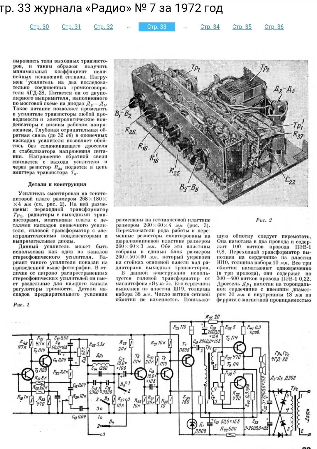

В этой схеме - то, от чего я предостерегал. Трансформатор работает от каскада ОК. Правильней будет по классике - от ОЭ. Коэффициент трансформации 2:1 - маловато будет. Я бы сделал 10:1.
Сердечник рекомендую искать пермаллоевый или аморфный.
Абрамов так же делал
Трансформатор 1:1
Вот мне и интересно как правильно рассчитать ФИ трансформатор. Есть же наверное простая методика. Или не простая.
Есть простые и не простые методики расчёта трансформатора. Простые описаны в справочниках для радиолюбителей. Непростые - в учебниках для вузов. На конструкторских специальностях вузов расчёт трансформатора - это тема курсовой работы, вплоть до теплового режима. Там на пальце можно мозоль натереть об калькулятор. Я знаю, я натёр в своё время. По методике, расчёт производится методом последовательных итераций, и одни и те же вычисления приходится делать по нескольку раз.
По поводу того, каким каскадом качать выходной каскад.

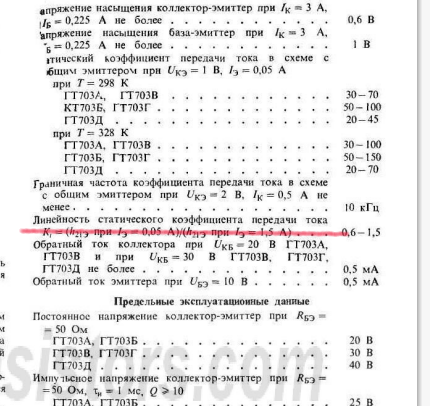

Если вы в качестве предварительного каскада выбираете ОК, то индуктивность первичной обмотки может быть ниже, витков меньше. Но, ток коллектора выходных транзисторов будет изменяться по экспоненциальному закону от напряжения база-эмиттер. И в выходном сигнале появятся искажения типа "ступенька". ООС снизит ступеньку, но не уберёт полностью. Если вы будете качать от каскада ОЭ, то такой каскад имеет высокое выходное сопротивление. Витков понадобится намотать побольше. Опять "но". Управление будет уже токовым, а ток коллектора пропорционален току базы, и если "бета" транзистора не зависит от тока коллектора, то преобразование будет абсолютно линейным, и "ступенька" в выходном сигнале будет отсутствовать. У транзисторов ГТ703 и ГТ705 нормированная линейность коэффициента передачи по току. Они разработаны специально для аудио.

Еще лучше раскачать каскадом с ОБ. Выходные транзисторы с бетой побольше, измеренной, и выбрать для ВК ГТ705.
Ну и сам расчет уже вести, танцуя от этой "печки".
В болгарской книжке есть полный расклад по межкаскаднику.И там все обмотки мотаны веревкой из кучи проводов с их последующей распайкой.
Короче, надо брать литцендрат, и вперед, с песней.

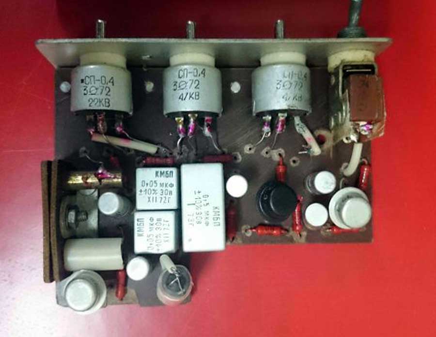

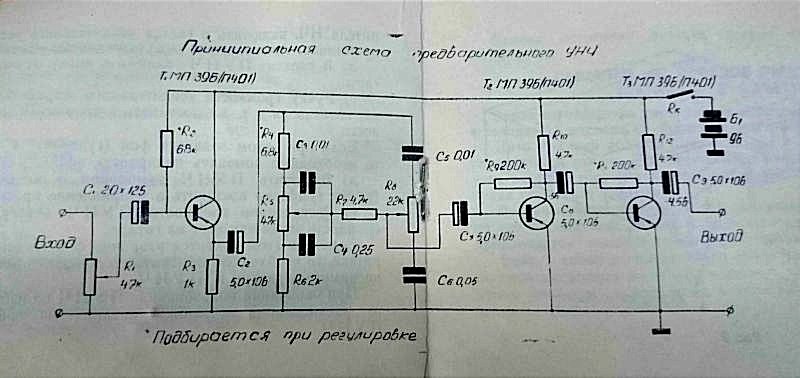

Так и не разобрался входное 15 ком
Слишком рано грузит по входуa1t_qko5g8sWVMibKQrP_ChEyGeNn3q3bQntREpRx1d5YuyxJUhCxfknsR8YMu66HtFBXEamZ4Y8uCVQOM406bfv.jpg
Слишком рано грузит по входуПосмотреть вложение 183096
Якщо прийняти вихідний опір джерела сингналу рівним нулю, а це цілком коректно, то в середньому положенні регулятора рівня сигналу і буде приблизно 15 кОм при 68 кОм R2.
Сам повторитель на германии по входу не выше чем базовый 68 килоом- параллельно входу самого повторителя , килоом 20 . И регулятор . Итого кил 10 .
Чуствительность высокая ,придави по входу резистором на 47к,а то у тебя только база открыта у первого транзистора вот туда еще и 47к на общий.
рухнет входное заодно))
Повторители на германии особые, с бутстрепом и на составных .
Так сколько на вход кидают? вольт.
R2 на входе от туда 47ком на массу общий кинь.
Почитал про выход гитарный
Там темный лес - от 20 до 900 милливольт на пассивных датчиках и методы измерений не озвучены
Это будет что то типа делителя?
Так, але він не лише зайвий, але і шкідливий у випадку електричної гітари як джерела сигналу.
Послідовність каскадів підсилювача має бути наступною:
1) повторювач
2) регулятор рівня
3) нормуючий підсилювач, за потреби, або повторювач.

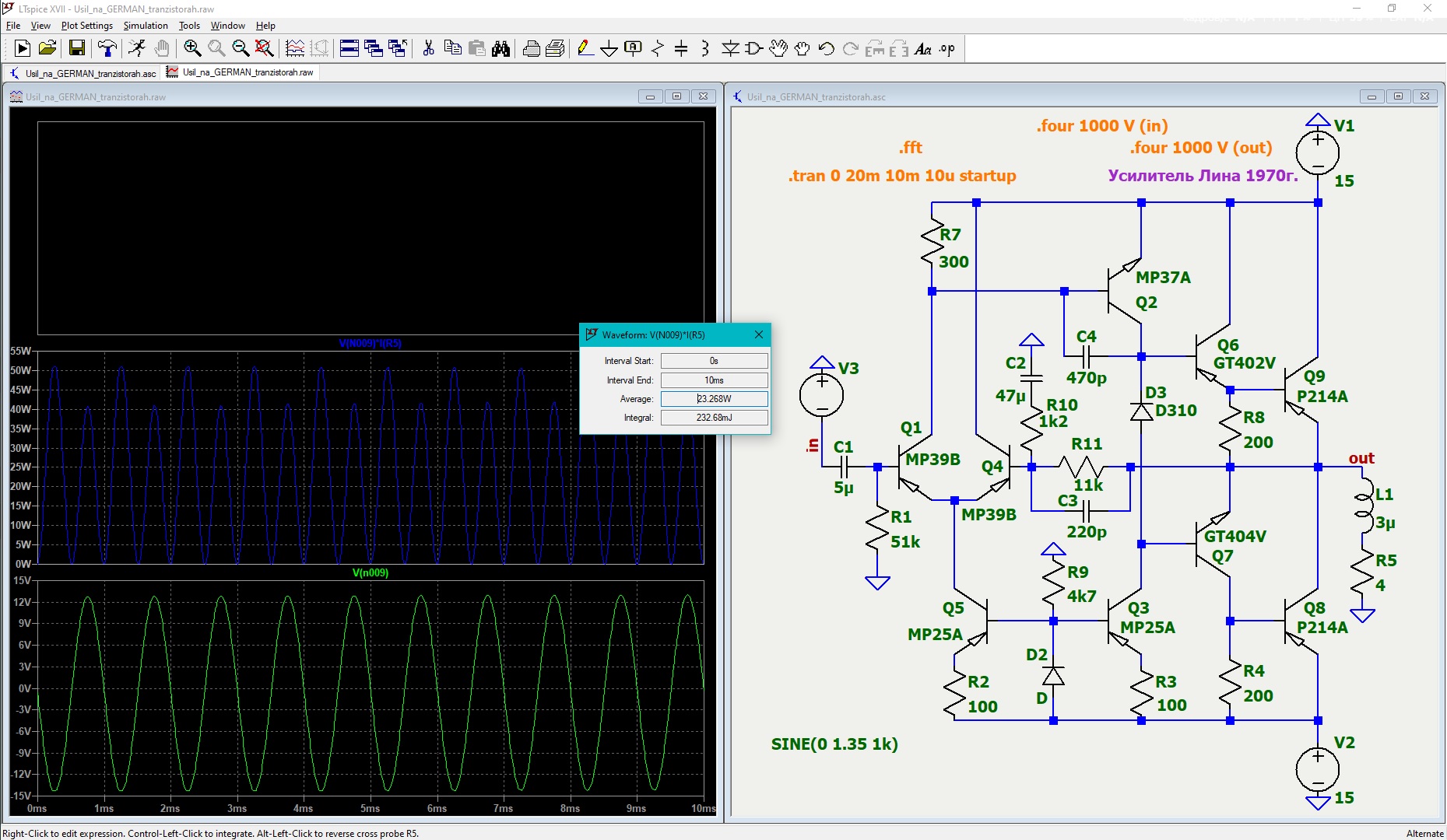

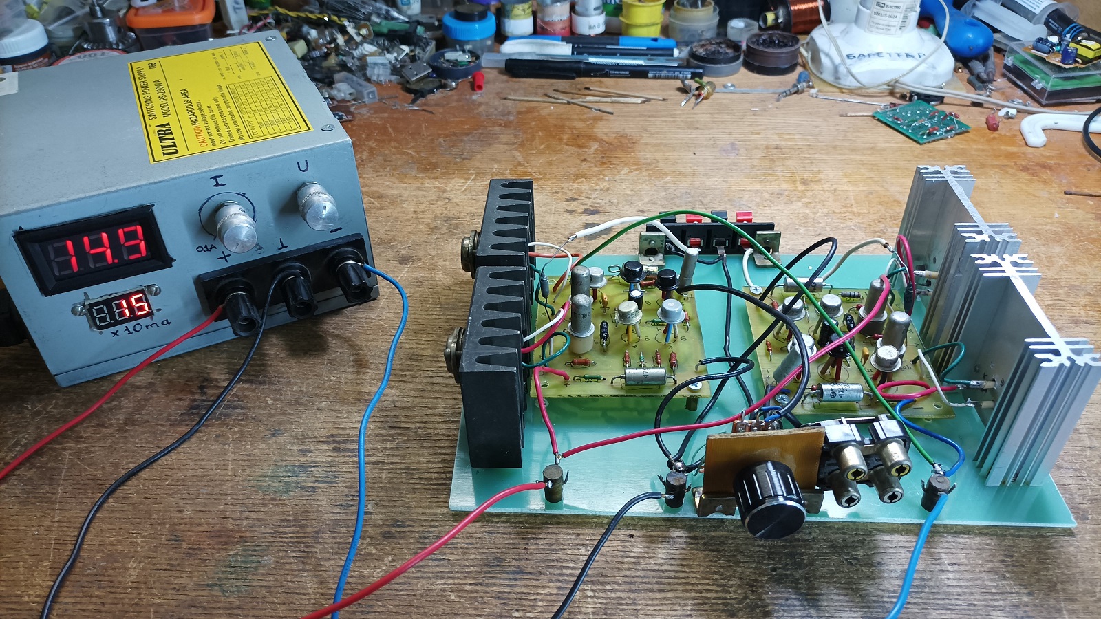

Засвечу и свой "германий". Схема-классический Лин.
Усилитель собран, проверен и отслушан. Свои "заявленные" 22 ватта выдаёт без проблем.
Комплиментарных ГТ-шек у меня нет так что попробовать не смог. Наверное получилось бы ещё луччи.
Проще всего для повышения входного выбрать первый транзистор с максимальной бетой.
По паспорту у него разброс этого показателя от 20 до 60.
